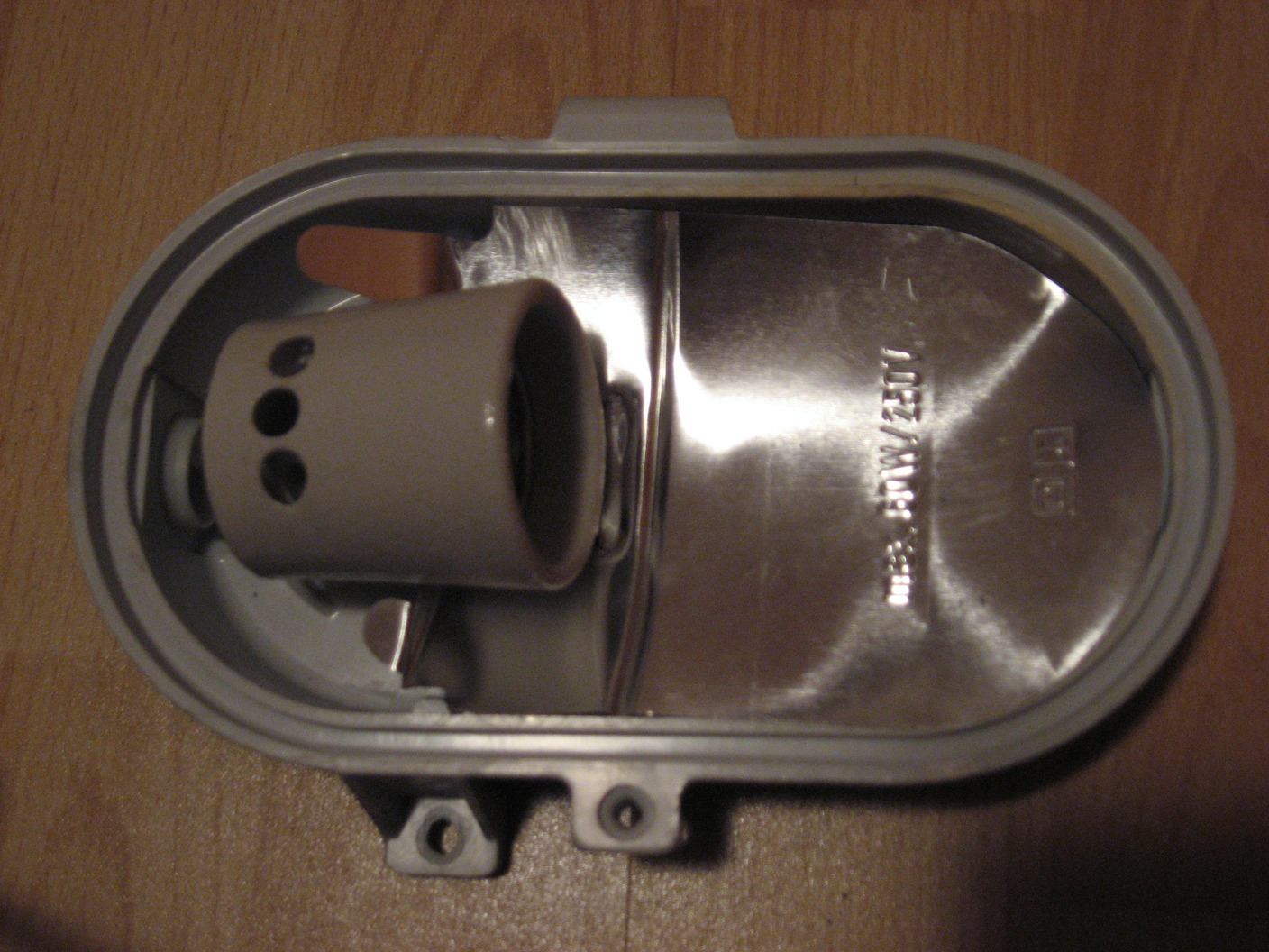

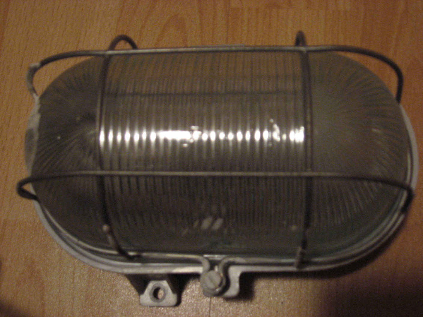

Meine Idee ist nun z.B. Schiffsamturen mit Niedervolt Halogenlampen zu
betreiben, d.h. diese hierzu auf 2 x 20W umzubauen.
Die NV-20W Stiftlampen kosten so ca. 25 Cent. EL-Tafos bis 60W habe ich
für knapp 4,00 Euro ergattert.
Ein besondern Vorteil sehe ich darin, das wenn ein Leuchtmittel ausfällt
man nicht ganz im dunklen steht. Wenn der EL-Trafo ausfällt, sollte man
schon dafür sorgen, das man Reserve hat und den defekten evtl.
repariert.
Die Anschaffungskosten sind natürlich höher als bei einer HV-Halobirne,
aber mit der Zeit sollte dies sich rechnen, es sei denn der EL-Trafo
macht zu früh schlapp. Man muß natürlich einige Halopinbirnen bunkern,
da der Gesetzgeber in der nächsten Zukunft auch diese abschaffen will.
Ich hoffe jedoch das bis dahin die Preise für LED-Leuchtmittel annehmbar
sind.

60W in dieser kleinen Armatur waren noch nie der Idealfall. Bei Obi und
Pollin habe ich letztes noch reichlich Restmengen von Glühobst gesehen,
falls Du wirklich noch welche möchtest.
Bei normalen "Sparlampen" wäre evtl. die Baulänge hinderlich und bei
Kälte fehlt am Anfang die Leuchtkraft.

In diese angeblichen "Schiffsarmaturen" (das sind simple Kellerleuchten,
"Iso-Ovalleuchte" oder auch "Schildkröte" genannt) passen kleine ESL
hinein, das funktioniert.
Die Dinger gibt es mittlerweile auch ausreichend schnell startend, so
daß man Räume wie Keller durchaus damit beleuchten kann, auch
ausreichend hell.

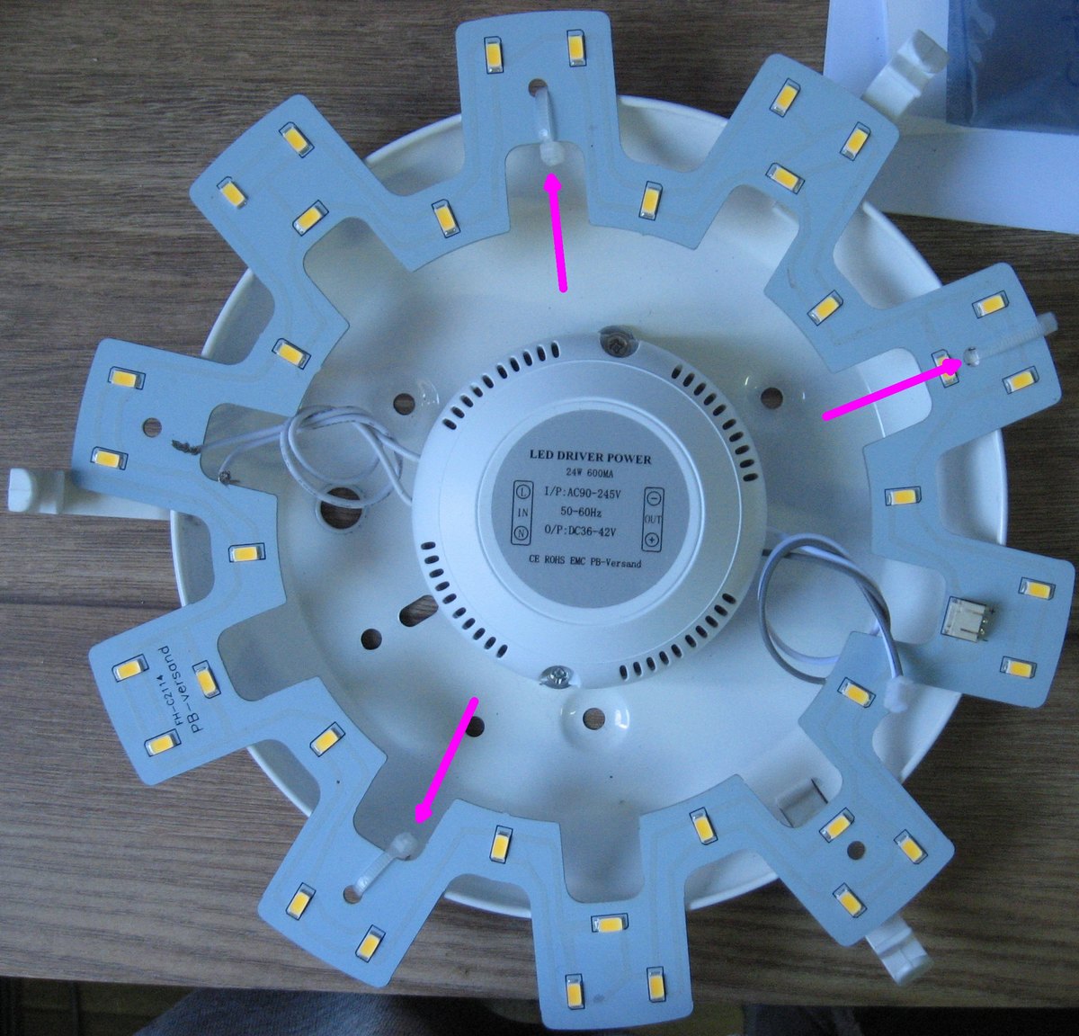

Es sind ja jetzt einige Jahre vergangen und eine 60W
Glühlampenalternative in LED-Form ist dies für mich. Zwar ganz und gar
nicht preislich, aber was will man machen. Eventuell ja in ein paar
Jahren, denn hier sind nur 18W am Werk in Tageslichtweiß. Dafür ist das
Licht um so heller. Denke jedoch das Warmweiß auch nicht wesentlich
dunkler sein würde.

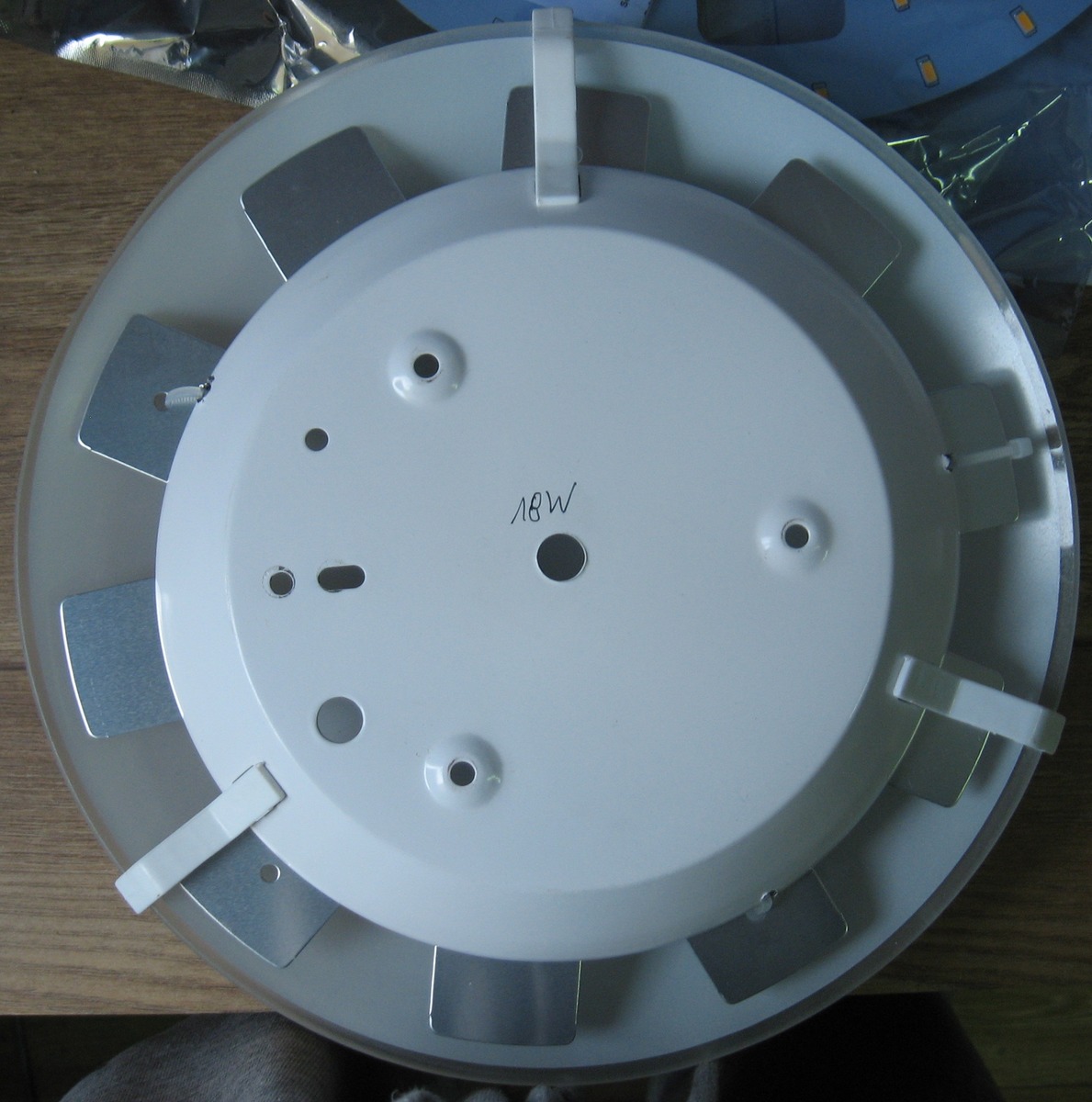

Die Konventionelle Deckenleuchte ( 4,95€ ) habe ich ausgeschlachtet,
drei 3,5mm Löcher für die 3mm Kabelbinder direkt unter der Bördelung
gebohrt und so festgestrappst, das der LED-Ring ( mit Trafo 6,99€ )
einigermaßen mittig sitzt.
Die Haftmagnete brauchte ich ja nun nicht mehr für den LED-Ring und habe
sie für den LED-Trafo benutzt. Der Abgebildete Trafo ist für einen
größeren LED-Ring ( 24W ). Ich habe ihn nur zur Demonstration benutzt.
Dieser Ring hier hat 18 Watt.

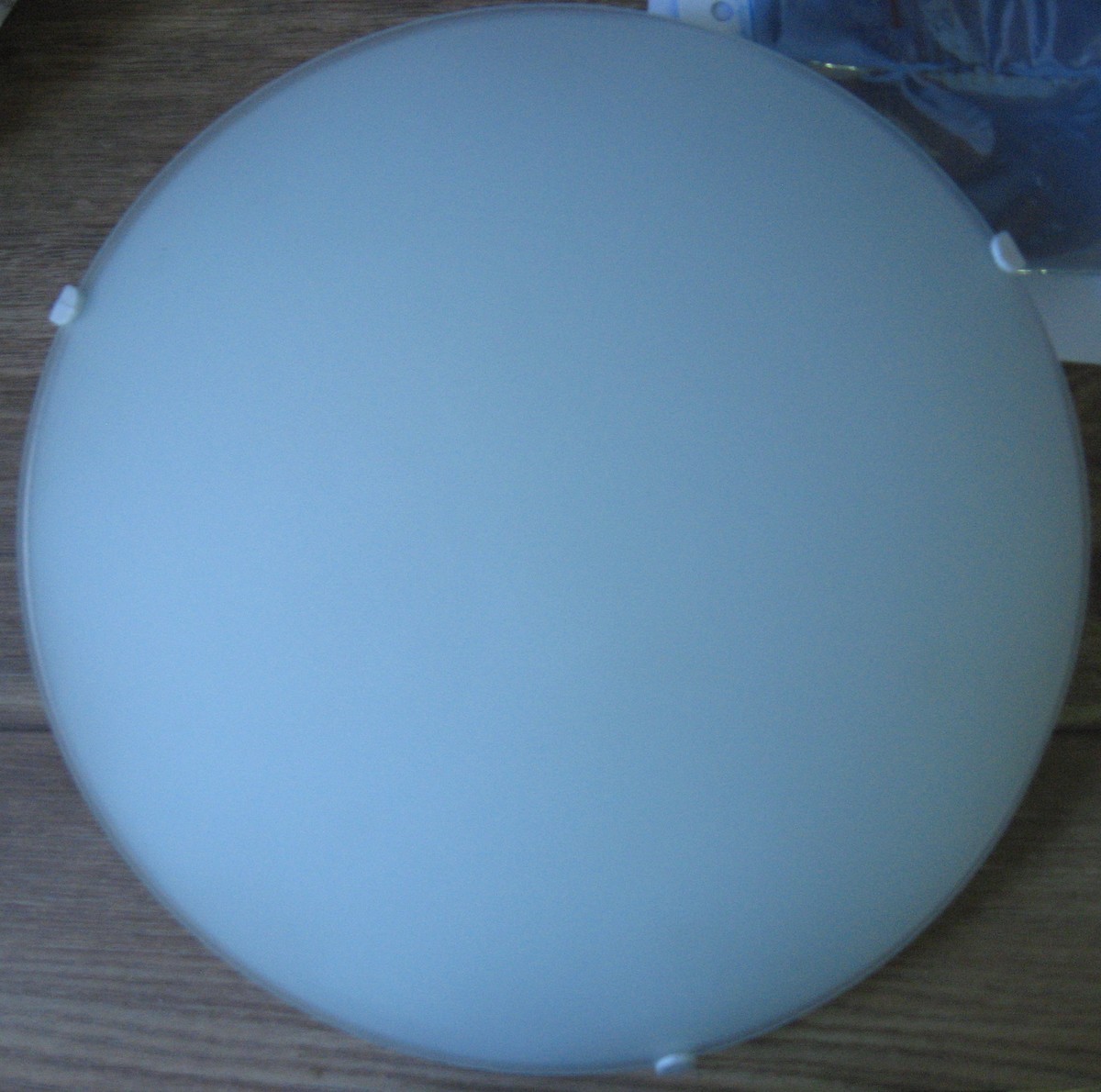

Das Deckenleuchtenunterteil hat einen Durchmesser von 190mm.
Die mattierte Glasabdeckung einen von 250mm. Das der LED-Ring übersteht
macht also nichts, wie man sehen kann wird er vollständig Überdeckt.
Dieses Set bekommt man z.B. hierher :
https://www.pb-versand.de/einbaustrahler/led-module-ringlampen/130/led-modul-18w-tageslichtweiss/umbau-set-fuer-deckenlampen/deckenstrahler?number=351
Warum hast Du nicht einfach eine handelsübliche LED-Lampe in die
E27-Fassung gedreht und fertig?

Wollte noch die Überdeckung der Glashaube im passenden Posting zeigen,
aber leider kam ein anderes Posting mir zuvor.
Für 18W zu groß bzw. die Leuchte zu klein.

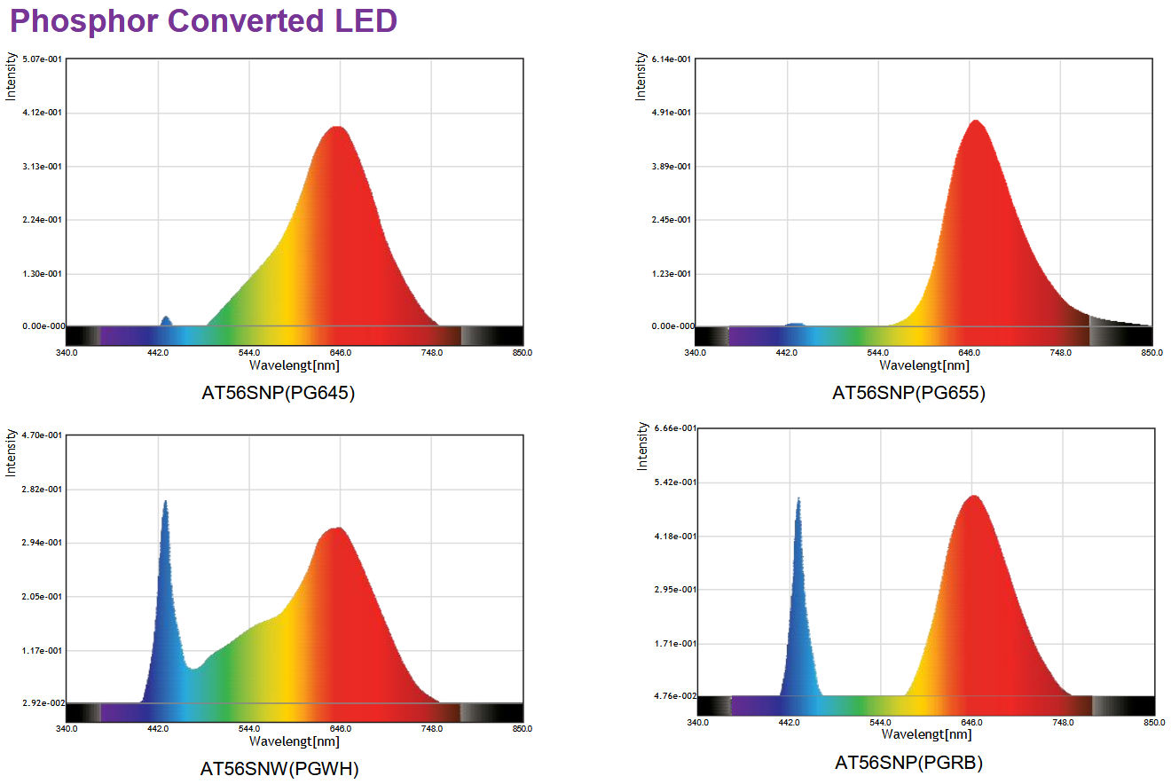

nun suche ich nach Sonnenlichtähnlichen LED's.
Und zwar in Stripeform und 5630er LED's.
Welches Spektrum würdet ihr für einen Bastelraum wählen und warum ?
Quelle:
https://www.euro-lighting-gmbh.de/upload/30141253-ALLIX-PG-Brochure.pdf

Das sind growlight LEDs, die sind wie man eindeutig sieht Rot bis
Pink/Lila.
-> geh woanders trollen
Keine von deinen.
Am ehesten noch Nichia Optisolis.
Aber damit gebaute Strips kenne ich nicht.

von Bernd S. (Firma: Anscheinend Corner-Cases ;-)) (bernd_stein)
Michael B. schrieb:
> Keine von deinen.
Werde ich mir mal ansehen, aber was ist an den gezeigten Spektren so
schlecht ?
Beitrag "Vollspektrum LED's"
Bernd_Stein
von Bernd K. (prof7bit)
> schlecht ?
Nochmnal weil Du es anscheinend überlesen hast: Das sind pinkfarbene
Pflanzlichter (wenig grün), damit kannst Du gefährdete Kulturpflanzen im
Heizkeller anbauen, dafür werden die vorwiegend verwendet.
Das ist doch schon auf dem verlinkten PDF offensichtlich an welches
Publikum die sich richtet, allein schon das Bild im Header:
Hydroponische Salatfabriken und andere Indoor-Farmer.
Natürlich kannst Du Dir auch ne Pflanze auf den Arbeitstisch stellen und
damit anleuchten, der wird das gefallen.
Oh - danke dass du mir noch mal die Augen geöffnet hast.
Hab jetzt stunden damit verbracht herauszufinden wie dieser Bezug
zustande kam. Leider ohne Erfolg.
Egal, also SunLike-LEDs scheint der Name für Vollspektrum LEDs zu sein
die von Seoul Semiconductor hergestellt werden. Die *TRI-R
Technologie* scheint aber nur in den COB-Modulen vorhanden zu sein.
Preise konnte ich noch nicht ermitteln auch nicht was jetzt für mein
Bastelraum an Kelvin gut wäre.
Hier den Bottom " Mehr Artikel Anzeigen " klicken
https://www.neumueller.com/de/produktgruppe/vollspektrum-leds
Weitere Informationen :
http://www.seoulsemicon.com/en/technology/Sunlike/
https://www.zdnet.de/press-release/seoul-semiconductor-aktuelle-studie-bestaetigt-positive-wirkung-von-sunlike-leds-mit-natuerlichem-lichtspektrum-auf-gesundheit-und-wohlbefinden/
Bernd_Stein
Und jetzt vergleich mal deren Spektrum mit dem Spektrum das Du weiter
oben gepostet hast. Das eine ist für Pflanzen, das andere für Menschen.
Mit "Vollspektrum" meinen die Gärtner etwas ganz anderes als die
Innenarchitekten, Vollspektrum ist dort etwas das das ganze von der
Pflanze nutzbare Spektrum abdeckt, etwas das mehr als nur wie früher
zwei Linien bei Rot und Blau hat was die Pflanze als absolutes Minimum
braucht sondern auch noch die ganzen anderen Wellenlängen, sogar ein
bisschen grün, die für die Pflanze ebenfalls interessant sind (und genau
im optimalen Verhältnis zueinander um keine einzige Wattstunde ungenutzt
zu verbrauchen), und das wird nicht notwendigerweise als "weiß"
empfunden und ist auch nicht das selbe Spektrum daß sich jemand wünscht
der ne weiße Lampe für optimale Farbwiedergabe und Wohlbefinden von
Menschen haben will.
Für Deine Arbeitsbeleuchtung suchst Du etwas mit einem hohen
Farbwiedergabeindex CRI nahe bei 100.
