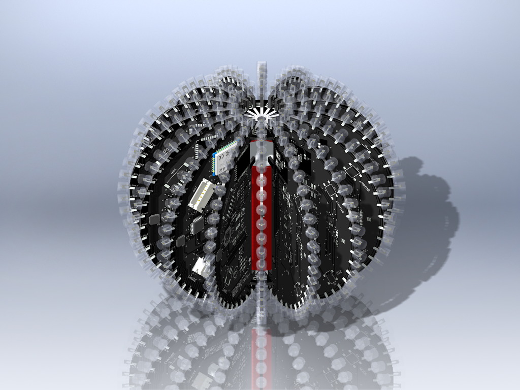

Hallo Gemeinde, ich habe eine Kugel aus LED's, also einen LED-Ball (siehe Anhang). Zu Ansteuerung des Ball gibt es von mit eine Software mit der die einzelnen LEDs in Kugelkoordinaten angesteuert werden. Ich möchte gerne auf der Kugeloberfläche einen Kreis abbilden. Kennt vielleicht jemand die Formel, mit der man einen Kreis (Kleinkreis) auf der Kugeloberfläche in Kugelkoordinaten zeichnen kann? Alternativ würde mir auch die Formel für einen Großkreis für einen beliegen Azimutwinkel PHI und Polarwinkel THETA reichen. Prof. Google gibt da nichts her. Bezugspunkt ist immer der Kugelmittelpunkt. Gruß Albundy

Hallo, die Frage ist, ob sich die ganze Rechnerei lohnt - die Kreise werden beschissen aussehen. Dazu kommt noch, dass die abgebildete Kugel um mindestens den Faktor 4 zuwenige LEDs hat, um überhaupt irgendetwas abzubilden. Dazu müsste die Kugeloberfläche dicht mit LEDs besetzt sein (wobei die Anordnung ein Problem für sich darstellt). Aus Grosskreisscheiben kann man so eine Kugel jedoch nicht zusammensetzen, eher schon aus 5- und 6-Ecken wie einen traditioneller Fussball (bzw. Fulleren). Gruss Reinhard
Ich stimme Reinhard zu. Du kannst die Großkreise in beide Richtungen anzeigen, und wahrscheinlich noch die Kreise mit Theta konstant, aber alle anderen werden als Kreis kaum zu erkennen sein. Das Rechnen lohnt sich wohl kaum.

Bei so wenig LEDs würde ich die Punkte per Hand setzen und in einer Tabelle ablegen. Es können dann auch Kreissegmente sein, die gespiegelt werden.
Nobbi schrieb: > Sind das Photos oder Renderbilder? Hast du die gebaut? Guck dir mal den "Tisch" und die LEDs an ;-)
Die Konstruktion des zentralen Steckverbinders würde mich mal interessieren.
Hallo zusammen, erst mal vielen vielen Dank an alle. Die Kugel habe ich aufgebaut, basierend auf dem thread Beitrag "LED Blinky Ball Monochrom" Das Bild ist gerendert. Was aber das geometrische Problem betrifft: Die Auflösung der Kugel ist nicht sonderlich gut, aber für meine Zwecke ausreichend. Meine geometrischen Kenntnisse sind etwas eingerostet. Ich hatte die Hoffnung, dass es eine einfache Formel gibt, die der ATMega noch in einer annehmbaren Zeit berechnen kann. Ich werde versuchen, diese mir herzuleiten. Kreise durch Rotation von Phi und Theta funktioniert aber schon. Eben nur Kreise in beliebiger Position auf der Kugeloberfläche nicht. Trotzdem nochmals Danke an euch. Gruß Albundy
