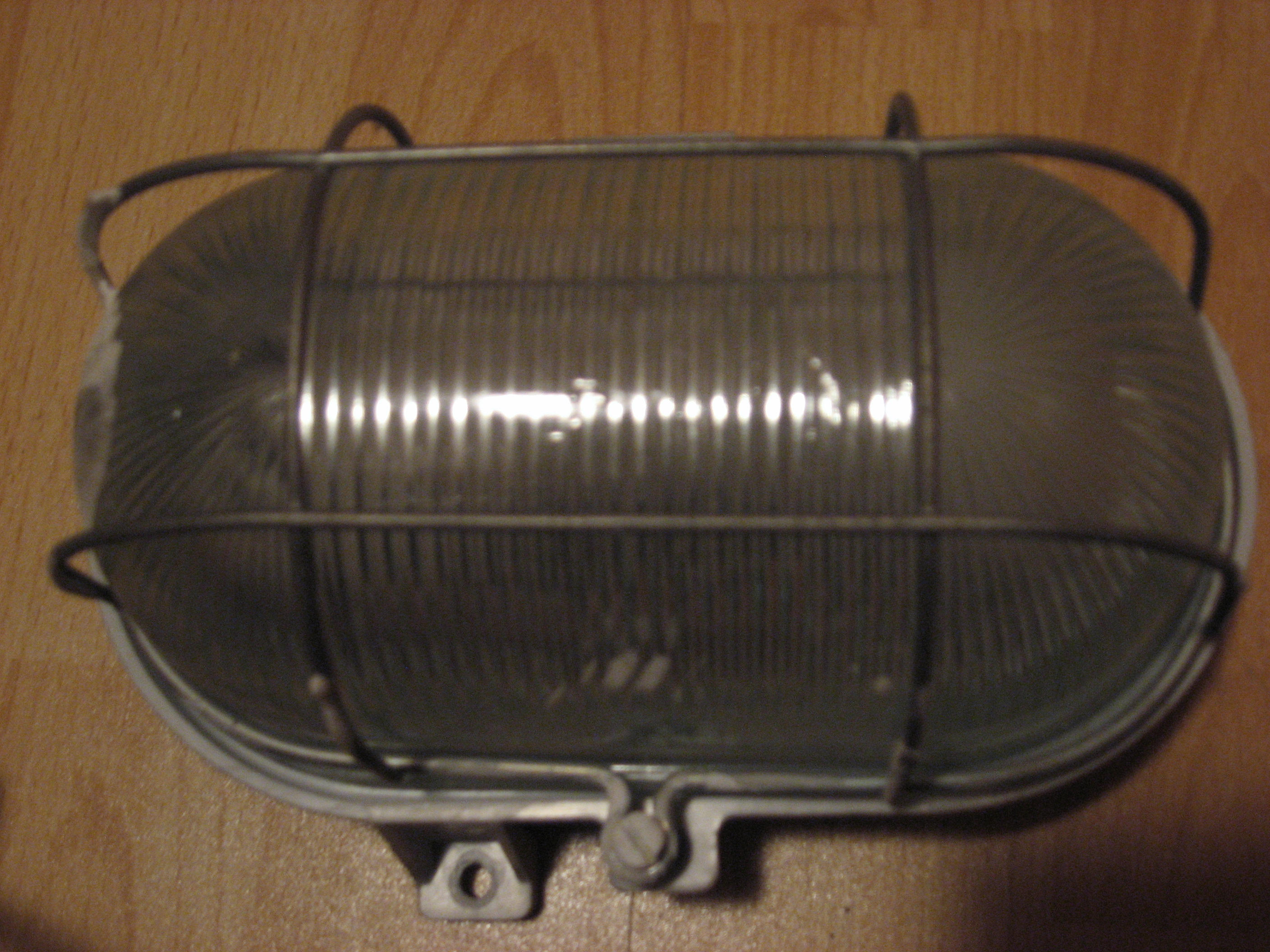

Ab hier möchte ich mal meinen Schiffsarmaturumbau
für Elektrofachkräfte vorstellen, oder wie es in dem

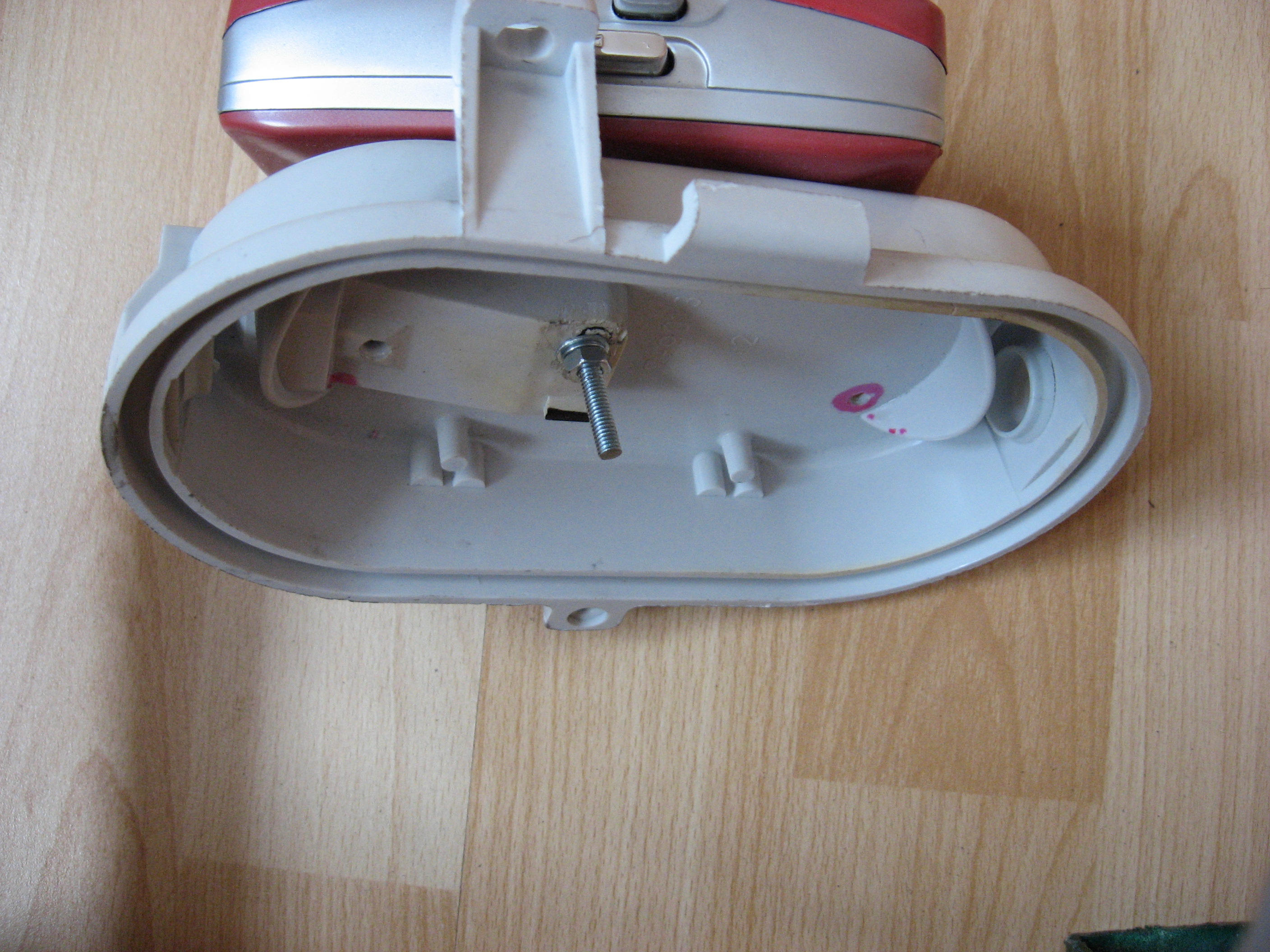

von Bernd S. (Firma: Anscheinend Corner-Cases ;-)) (bernd_stein)

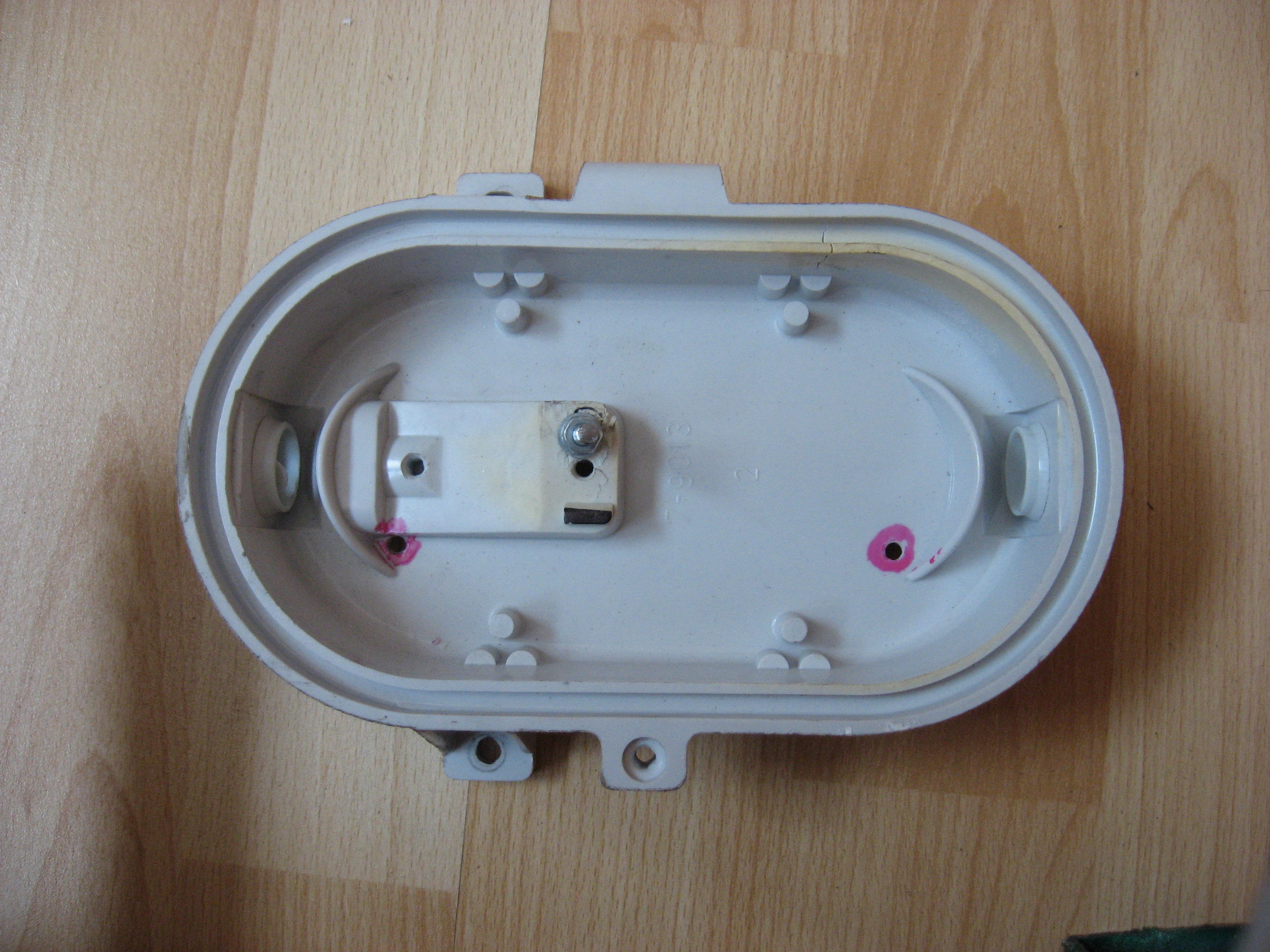

Das nackte Inneleben sieht nach der ersten Bearbeitung so aus.
Die Pink markierten Löcher sind die Befestigungsgewindelöcher für den
elektronischen Trafo. Da dieser mit maximal M4 Schrauben festgemacht
werden kann, habe ich dementsprechend 3,3mm gebohrt und M4 Gewinde
geschnitten.
Die Schraube in der Mitte wird die Befestigung für die 2 x 12V/20W
Halogenstiftlampen.
Da hier als Halterung für die Sockel Bandeisen bzw. Locheisen bzw.
Lochband benutzt werden wird, muß diese Metallhalterung mit dem
Schutzleiter verbunden werden. Hierbei störte eine Erhebung die mit der
Kombizange einfach weggebrochen werden konnte. Unterhalb der Schraube
sieht man dies noch, was in schwarz markiert zu sehen ist.

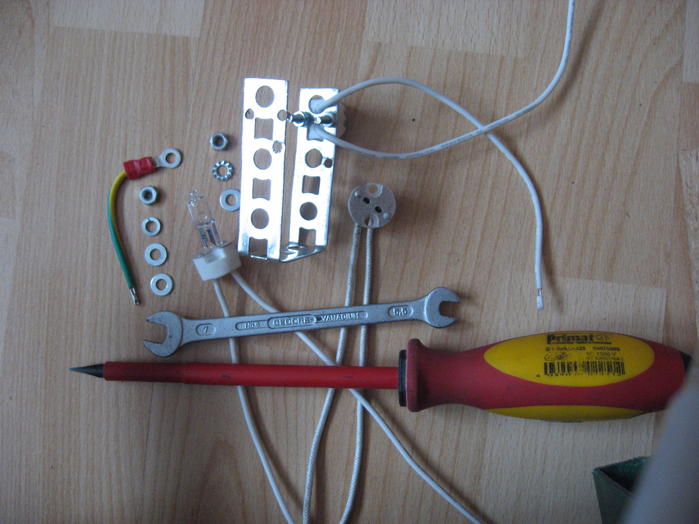

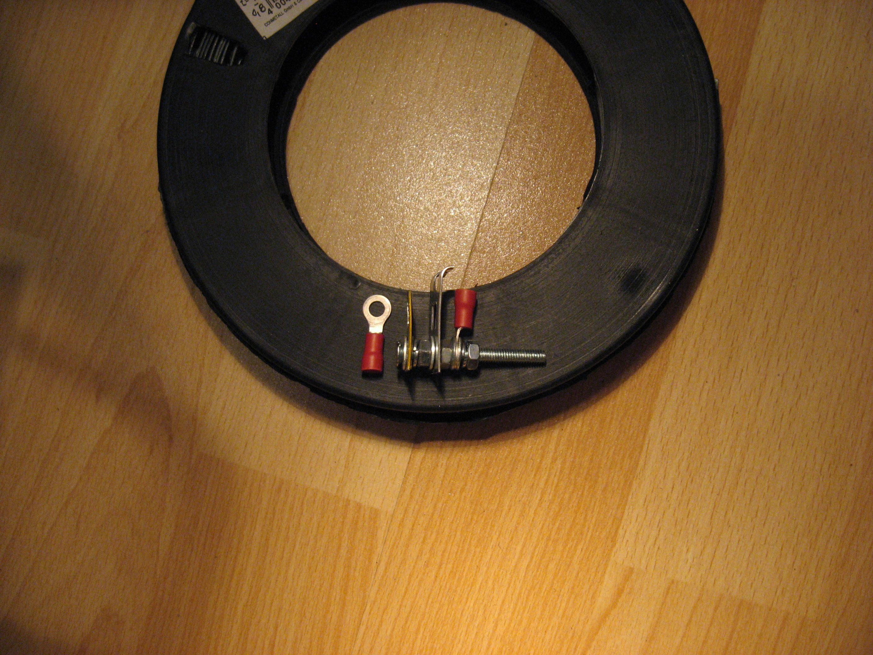

Der Aufbau dieser " PE-Schraube " war ganz schön aufwendig. Hier mal ein
Foto vom dem von mir praktiziertem Aufbau, sowie die dafür benutzen
Bauteile. Habe hierzu wieder M4 benutzt, um nicht mit allzu vielen
verschiedenen metrischen Gewinden sowie Bohrern arbeiten zu müssen.
Der zusehende Aufbau ist zunächst wie folgt aufgebaut :
Zylinderkopfschraube, Unterlegscheibe, Gehäuse, Unterlegscheibe,
Federring, Mutter.
Bernd_Stein

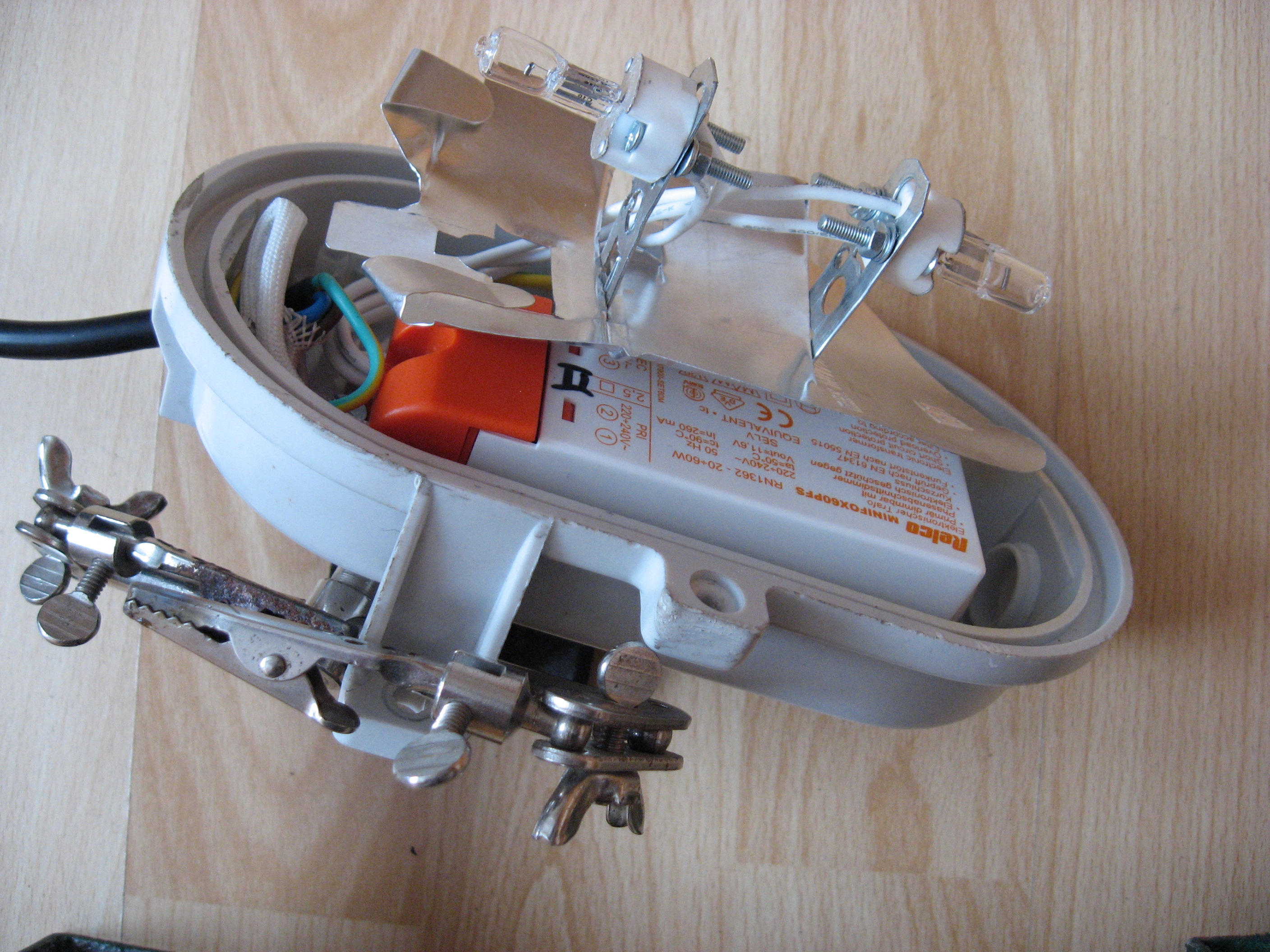

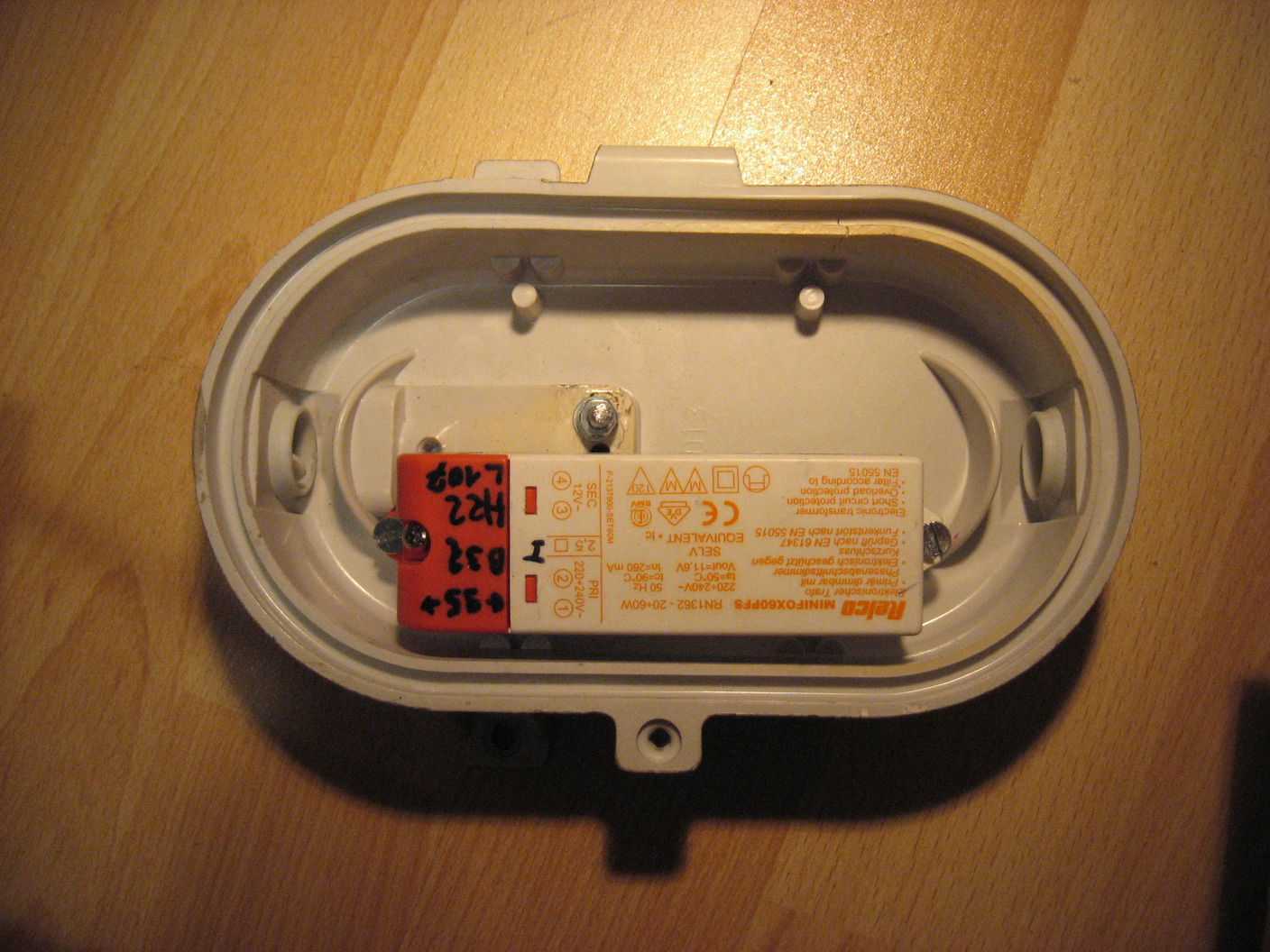

Angefangen hatte ich mit dem Einbau des EL-Trafos und nicht wie die
vorherigen Fotos es suggerierten mit der PE-Schraube. Der Trafo mußte
etwas vom Rand weg, damit das Glas auch noch aufgesetzt werden kann.
Die Schrauben die über dem Gehäuseboden überstanden hatte ich abgesägt.
Was natürlich auch mit so einer Kfz-Quetschzange für Kabelschuhe geht,
wenn diese dieses Feature besitzt. Aber das nutze ich lieber nur, wenn
ich keinen zugriff auf eine Handbügelsäge habe, sonst leiert diese
Quetschzange  bestimmt aus.
Bernd_Stein

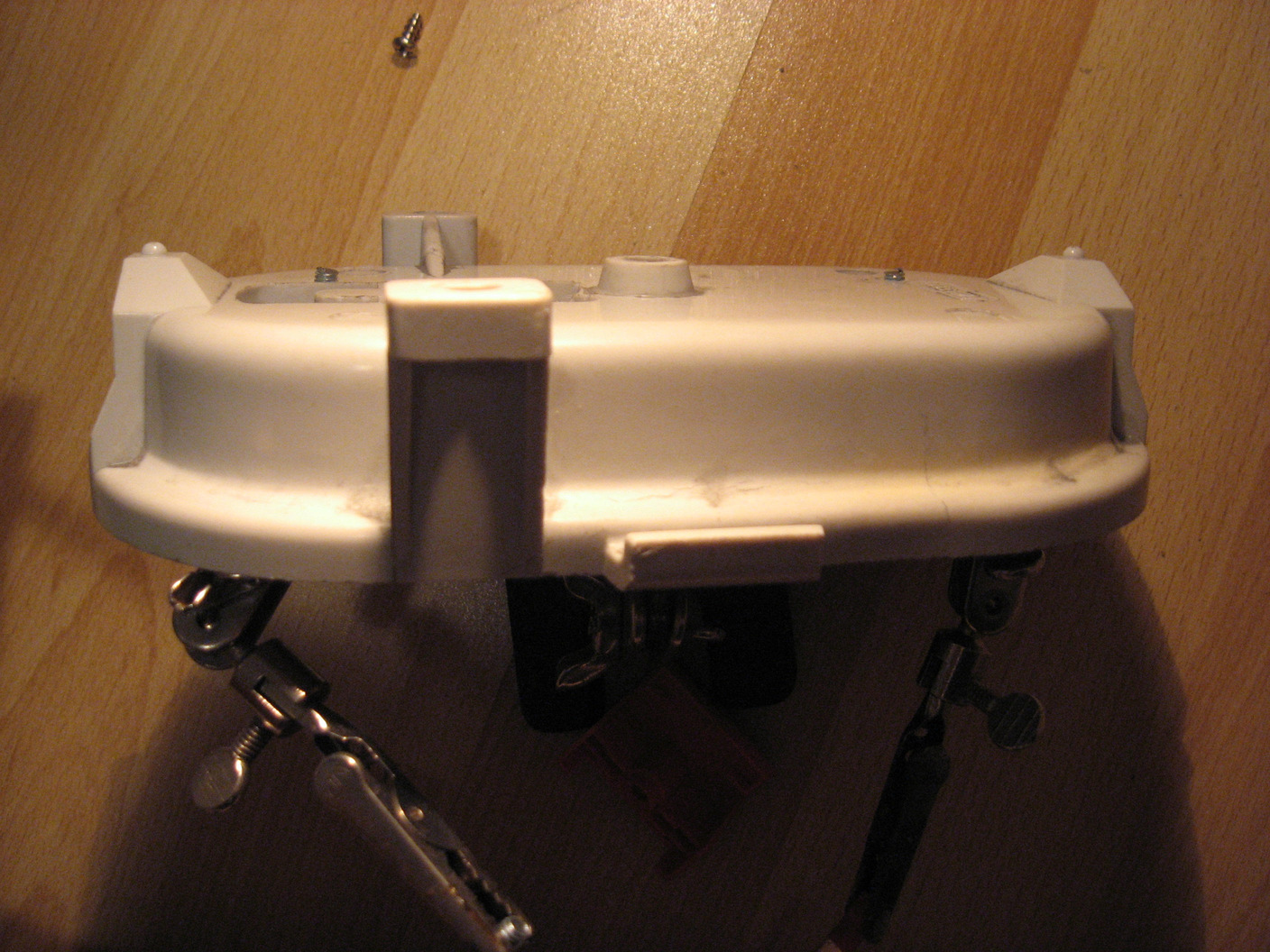

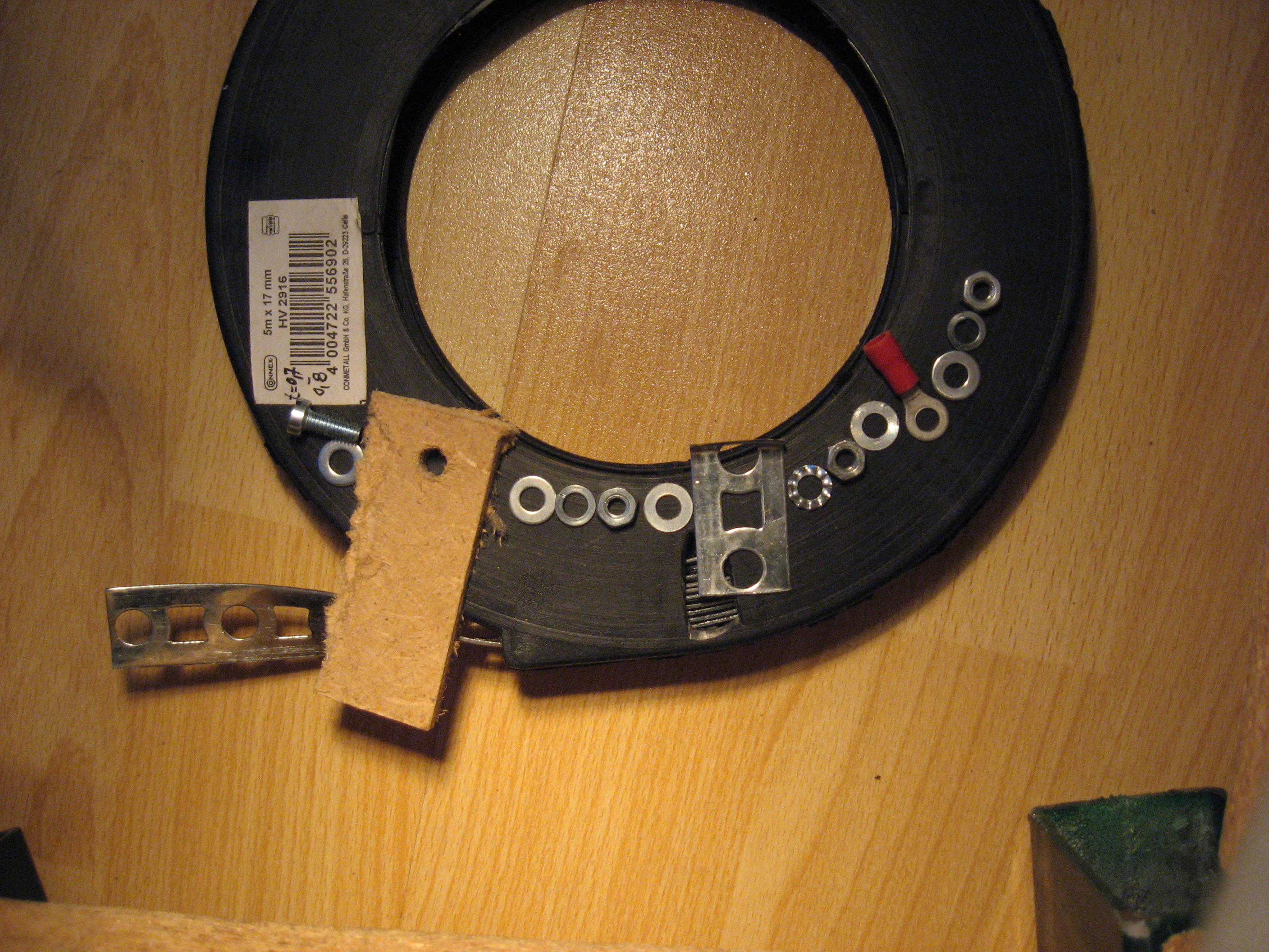

Die Halterung für die Fassungen habe ich versucht mittig anzubringen,
was glücklicherweise auch noch gerade so klappte. Die Bohrungen für die
Fassungen habe ich als Durchgangslöcher gemacht, obwohl mit so einem M3
Kombi-Gewindebohrer ist dies bei diesem dünnen Lochbandeisen auch kein
Akt. Da ich keine M3 Zylinderkopfschrauben mit einer mindestlänge von
15mm oder einer maximalen Länge von 25mm hatte, befürchtete ich das die
Senkkopfschrauben die ich besaß evtl. einen zu großen Kopfdurchmesser
haben würden und mir die Keramikfassung dann beim anziehen wegbrechen
würden - aber dies war nicht der Fall.
Ich empfehle bei so einem dünnen Kombigewindebohrer trotzdem immer mit
2,5mm vor zu bohren, da so ein M3 Kombi-Gewindebohrer in Verbindung mit
einem Akkuschrauber schon ein gewisses Feingefühl voraussetzt und man
diesen schnell abbrechen kann, wenn der plötzliche Durchbruch mit dem
Bohrerstück stattfindet.
Das Lochbandeisen läßt sich einfach mit der Kombizange biegen und die
Fassungsleitungen passen gut durch die vorgestanzten Löcher.
Das Abschneiden bzw. kürzen geht mit einer Blechschere auch
kinderleicht.
Da ich mich an den Ecken schon verletzt habe, sind diese abgeschnitten
worden. Das Lochbandeisen ist ziemlich dünn so ca. 0,7mm bis 0,8mm.
Die Fassungsleitungen sind dies mal nicht mit einer Texilisolierung
geliefert worden, sondern aus Silikon. Texil wäre mir lieber gewesen,
aber das scheint ja wieder mal ein Bruchteil von einem Cent teurer zu
sein.
So spart der Verkäufer, aber ich zahle natürlich den selben Preis.
Die Lebensdauer dieser Silikonisolierung ist wahrscheinlich auch wieder
geringer als die der Texilisolierung. Rechts auf dem Foto sieht man
übrigens die Fassung mit der Texilisolierung.
Für M3 Muttern nimmt man übrigens einen 5,5mm Schlüssel. Denke für M4
wäre ein 6,5mm auch besser, aber den habe ich noch nirgends gesehen.

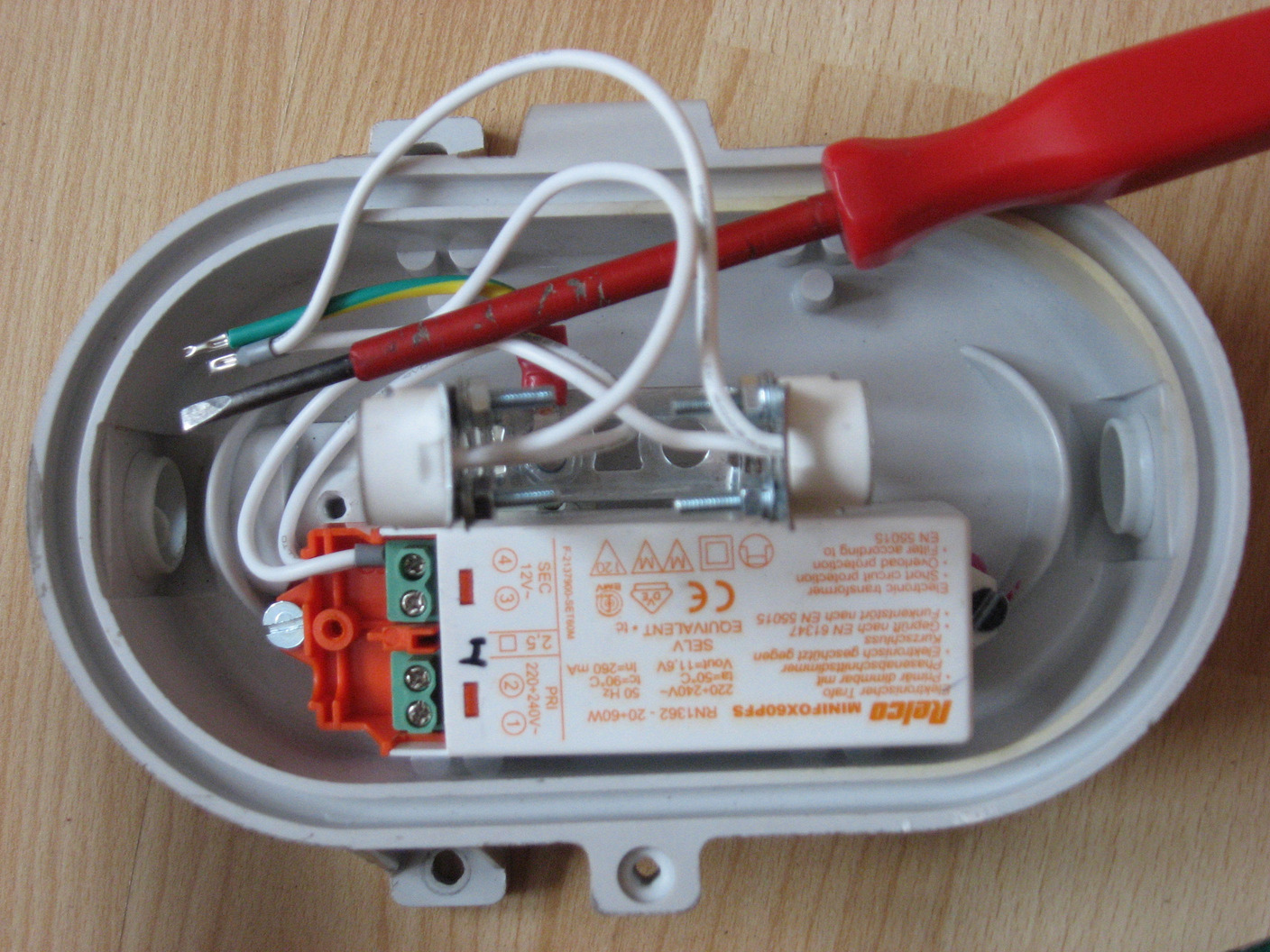

Den weiteren Aufbau der PE-Schraube habe ich wie folgt ausgeführt :
Unterlegscheibe, Fassungshalter, Fächerscheibe, Mutter, Unterlegscheibe,
Ringkabelschuh, Unterlegscheibe, Federring und zum Schluß wieder eine
Mutter.
Die PE-Leitung habe ich mir aus einer abgeschnittenen 3x1,5qmm 230V
Zuleitungleitung von irgendeinem Gerät " herausgepellt ". Der rote
Ringkabelschuh ist dann zwar nicht richtig, weil dieser blau sein
müsste, aber ich denke dieser Fusch ist tolerierbar. Für die
Fassungsleitungen habe ich Duo, Twin oder wie auch immer diese
Aderendhülsen heißen, benutzt. Allerdings waren diese dann zu lang für
die Trafoklemmen und mußten auch noch so abgeschnitten werden, das die
Schnittfläche quer ...., das ist zu schwierig zu beschreiben.  Auf alle
Fälle passten diese nach dem kürzen nicht in die Trafoklemmen, wenn man
diese nicht quer...

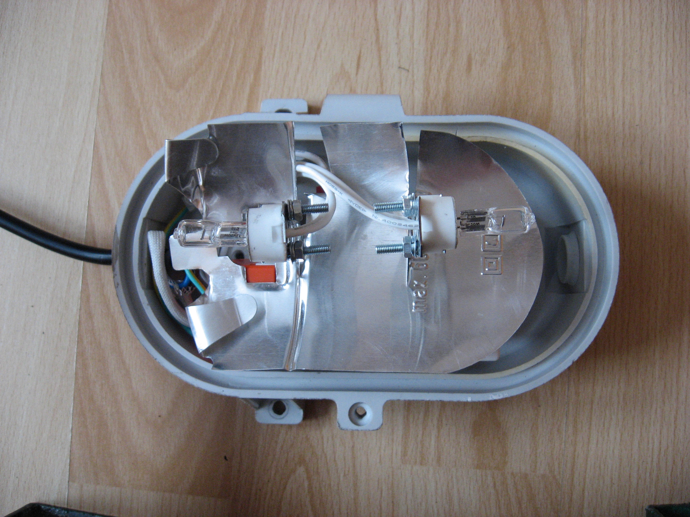

Tilo Renz schrieb:
> 2 Fragen zur Sache:
> 1. wie warm wird es darin wenn 40 Watt + Trafoverluste heizen? Verträgt
> das der Trafo?
> 2. Wozu die Schutzerdung? Das Gehäuse ist aus Kunststoff und Glas. Wenn
> man die durchdringenden Schrauben nochmal isoliert sollte das doch
> reichen.
Da nun die Sache fertig gestellt ist, möchte ich auch diese Fragen
beantworten.
Zu 1.
Danke für diese Frage, da sie von entscheidener Bedeutung ist.
Dachte mit dem Reflektorblech könnte ich auch die entstehende Wärme vom
Trafo fernhalten - aber dem ist leider nicht so. Der Trafo wird schon
sehr warm ( Temperatur habe ich nicht gemessen ). Und dies nicht durch
die Eigenerwärumung sondern durch die Halopins. Die Eigenerwärmung des
EL-Trafos würde ich mal als lauwarm bezeichen. Die Fassungshalterung
wird sogar so heiß, das man sie nicht anfassen kann. Dies ist natürlich
sehr schlecht für die Lebensdauer der elektronik Bauteile aus denen der
EL-Trafo besteht. Somit ist ein frühzeigtiges Ableben des Trafos schon
mal forciert.
Meine Ursrpüngliche Idee, das ich mit 2 x 20W NV-Halogen gleichviel oder
sogar mehr Lichtausbeute erreichen würde als mit einer 60W Glühlampe hat
sich leider auch nicht bestätigt. Das Licht ist etwas dunkler, aber
wirklich nur etwas. Das Energiekostenmeßgerät zeigte bei den
NV-Halogenpins 37W und bei der 60W Glühlampe 58W an. Das bedeutet
wiederum, das die NV-Halos nicht ihre Nennleistung erbracht haben, was
natürlich das etwas dunklere Licht bedeuten kann. Leider kann ich auch
nichts zum Wirkungsgrad des EL-Trafos sagen, da ich hier auch noch nicht
weiter gekommen bin.
Beitrag "Elektronischer Halogenlampentrafo => Wirkungsgrad ermitteln"
Auf die Idee mit der evtl. höheren Lichtausbeute bin ich gekommen, da ja
NV-Halogenlampen ca. 10% der zugeführten Energie in Licht umwandeln und

Die durchdringenden Schrauben, sah ich nicht so als Problem, da hast Du
natürlich auch wieder recht. Auch gegen diese könnte ja mal die Phase
anliegen. Als wahrscheinlicher habe ich jedoch den Fassungshalter
angesehen. Und was mir erst zum Schluß eingefallen bzw. aufgefallen ist,
ist das Reflektionsblech.
Den Fassungshalter hätte ich ja aus isolierendem Material machen können
und die Befestigungsschrauben des EL-Trafos aus Kunstoff, aber dann
bliebe immer noch das Problem mit dem Reflektionsblech. Dies könnte man
natürlich weglassen, was wiederum negativ auf die Lichtausbeute
zurückfällt.
Also mein Fazit zu meinem Umbau lautet :
Schrott, absoluter Schrott.
Bernd_Stein

von Michael B. (laberkopp)
Na ja, Halogenlampenfassungen werden immer so heiss, daß man sie nicht
anfassen kann, deswegen sind sie ja aus Keramik.
Und der Effizienz helfen energiesparende Halogenlampen auf die Sprünge,
die 720 Lumen bekommst du aus 2
OSRAM HALOGEN ECO STAR G6.35 12V 25W STIFTFORM
allerdings ist es immer unklug 2 Lampen zu nehmen wenn es auch 1 täte
OSRAM HALOGEN ECO STAR G6,35 12V 35W STIFTFORM
eine einzelne Lampe ist immer effizienter.
Den Trafo hinter dem Blech zu verstecken nützt nichts,
so lange hinter dem Blech nicht belüftet ist.
Bau den Trafo lieber aussen an die Wand.
von Harald W. (wilhelms)
Wenn die Leuchte an einer senkrechten Wand montiert wird, könnte
man auch ein Paar Kühllöcher oben und unten ins Gehäuse bohren.
Gruss
Harald
Harald Wilhelms schrieb:
> könnte
Das führt das nach IP irgendwas spritzwasser- und
feuchtigkeitsgeschützte Gehäuse ad absurdum.

von Hubert M. (hm-electric)
Wieso machst du aus einem Schutzklasse 2 Gerät ein Schutzklasse 1 Gerät?
Dein benutzter Trafo hat ja auch Schutzklasse 2. Die Lampenfassungen
sind Kleinspannung, auch da bedarf es keinen Schutzleiter.
Als nächstes Frag ich mich warum so kompliziert? Warum baut man nicht
einfach eine andere Fassung für 230V rein, und gut ist? Z.B. G9
Kein Trafo nötig, keine Löcher in das Gehäuse, weil man da den neuen
Sockel mit einem Winkelblech in das alte Schraubenloch geschraubt hätte.
Warum nimmt man eine Lampe, deren Gehäuse eh schon kaputt ist? Riss und
verbrannt..
