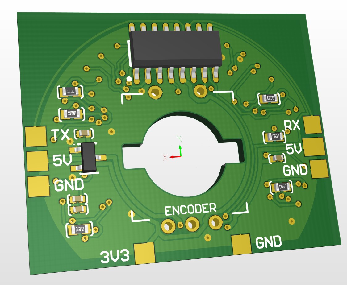

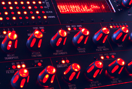

Ich plane ein Eingabegerät für Musikgeräte und andere Anwendungen auf
der Basis von Drehencodern.  Gedacht ist es u.a. zur Steuerung von

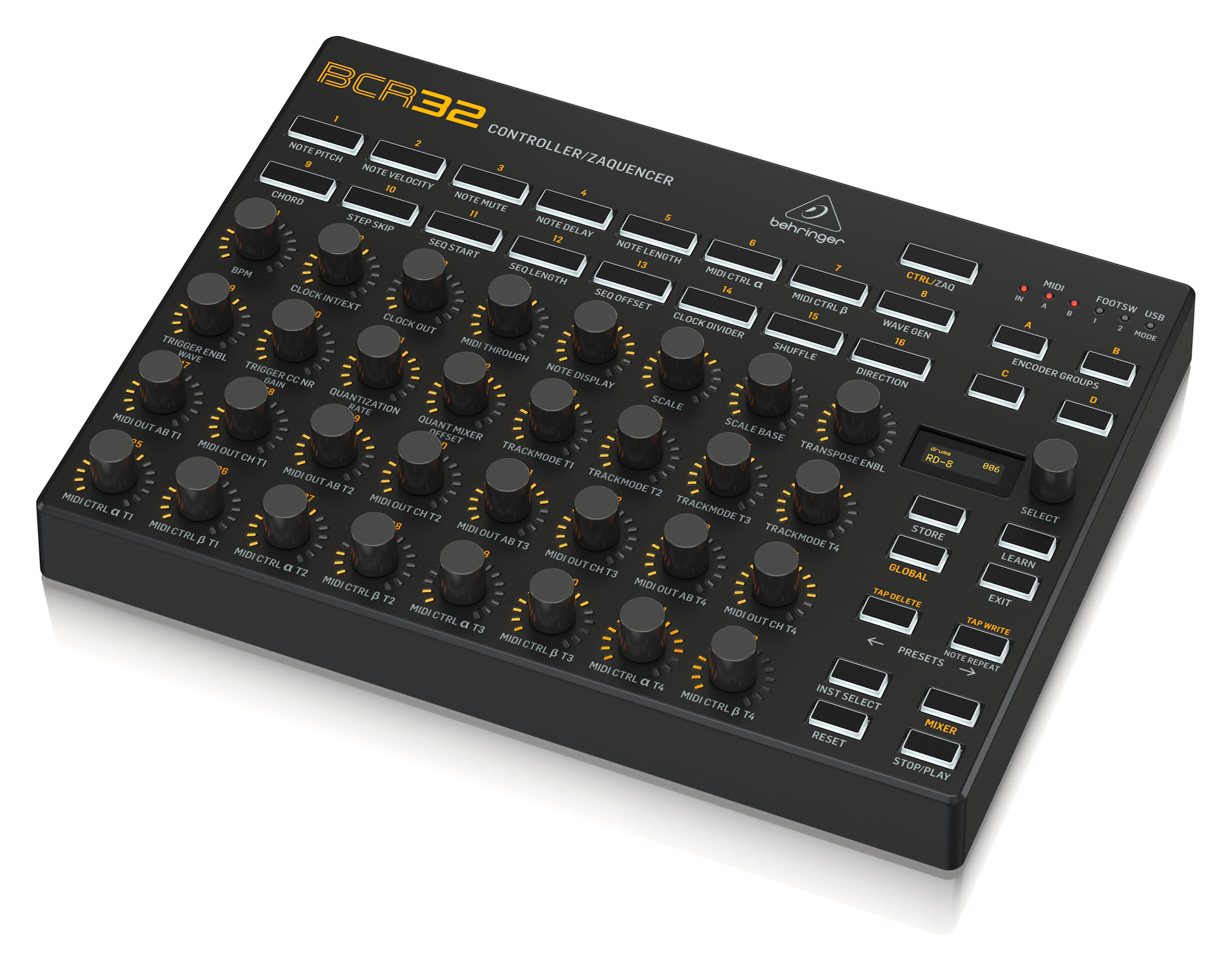

Synthesizern. Für diesen Zweck gibt es zwar Geräte, aber die, die ich
bisher benutzte (Döpfer), sowie die meisten anderen (M-Audio,
Behringer)haben mir zu kleine Abstände zwischen den Knöpfen, haben oft
auch zu kleine Knöpfe, sind zu grob und unempfindlich, bzw nicht gut
genug entprellt. Die vom Hersteller mit dem grossen Behringer haben auch
nicht so die Qualität.
Generell sind die Controller auch zu grob gerastert - man hat immer nur
wenige LEDs und auch keine vernünftige Beschleunigungsfunktion, zudem
haben MIDI-Geräte protokollbedingt zu gringe Auflösungen für viele Apps.
Im Zuge eines Selbstbaus liessen sich solche Problemchen leicht
wegzuräumen.
Ich möchte gegenüber den konventionellen Controllern folgende
Verbesserungen haben:
- Abstände zwischen den Achsmitten ca. 40mm
- Bedienknöpfe ca 15mm - 20mm Duurchmesser, geriffelt
- Rastfunktionen mit programmiertem Vortrieb
- Auflösung von 10Bit Positionen
- Anzeige von mehr, als 30 Positionen
- Ausgabe per seriellem Protokoll mit MaxSpeed
- reduzierte Ausgabe der Werte per MIDI
- gfs MLAN
- Anzeige der Werte am Rechner
Ich habe mich umgeschaut, was es sonst so gibt und kam auf zwei
Möglichkeiten: Eine Webseite bietet für $14,- eine kleine Platine an,
die einen Encoder mit SPI-Ansteuerung enthält, diese hat aber zu wenige
LEDs. Ein fernöstlicher Hersteller hat einen Encoder mit 30 LEDs im
Programm, dieser ist aber mit 25,- zu teuer. Daher habe ich überlegt,
sowas mit einem FPGA und einer Platine selber zu machen. Geplant sind:
8 x 6 Bedienregler, 32cm breit, 24cm hoch

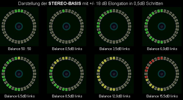

32 LEDs mit 31 Zwischenpositionen, d.h. 63 virtuelle Positionen,
angedeutet durch 2 schwach leuchtende benachbarte LEDs
Alternativ Duo LEDs mit 2 Farben (= Vor- und Nachkommastelle), Blättern
der Vorkommastelle nach Umrunden der Nachkommastelle - Einstellen durch
2 Modi - aktiviert durch Drehencoder mit Tastfunktion (Feintrieb)
Bei Duo-LEDs kann ein symmetischer Modus aktiviert werden, dabei werden
rot/grün verbaut und negative Werte in rot angezeigt, positive Werte in
grün

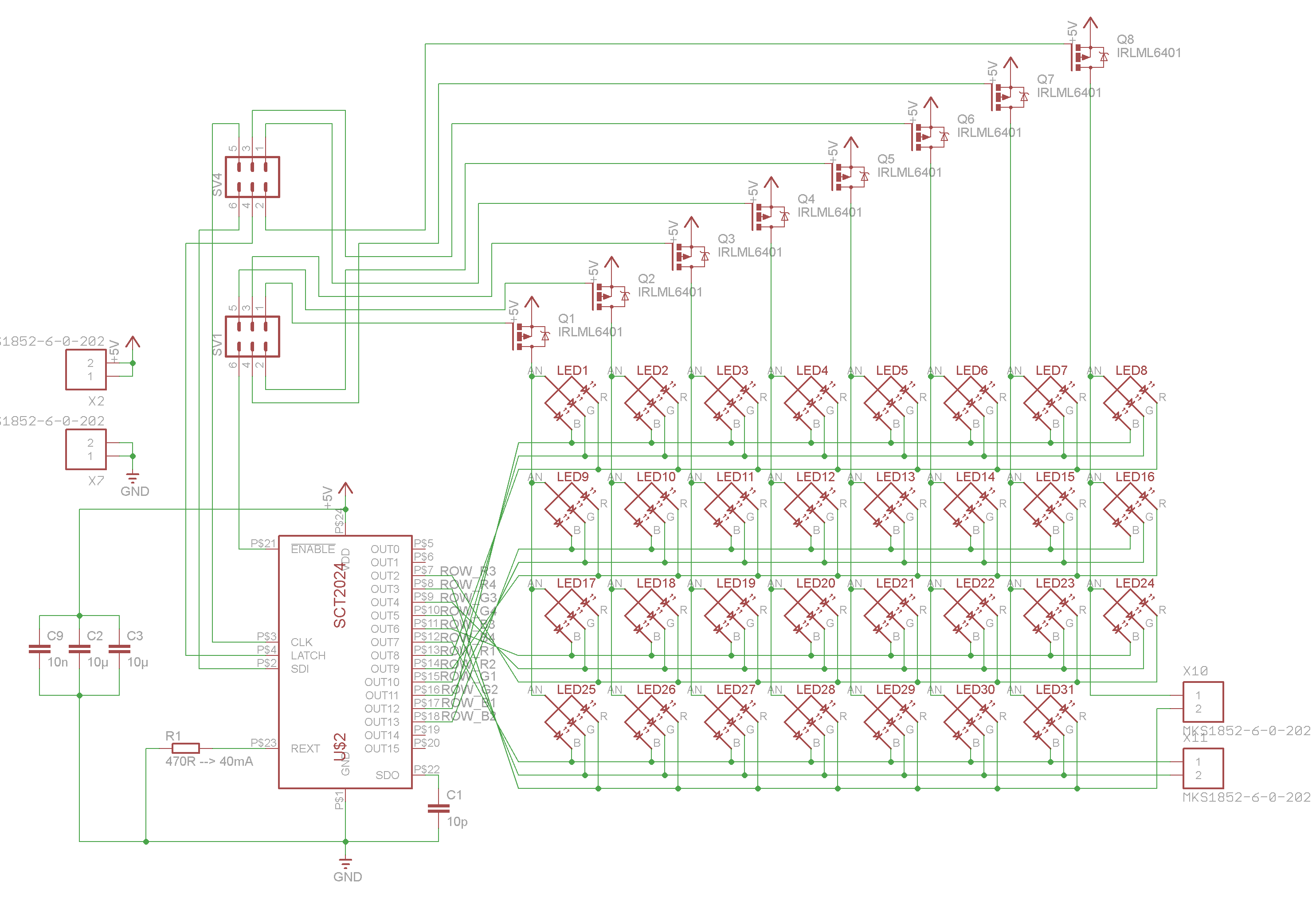

Ein FPGA interpretiert die Encoder und steuert die LEDs im
Multiplexbetrieb:
(8+6) x2 Leitungen für die Encoder, weitere 8+6 für die Taster
zusätzlich 8x2 weitere Taster auf dem Board
32/64 + 48 Leitungen für die LEDs,
Zwischensumme 138 pins
Wiederholrate für LEDs und Taster = 1/(48+16) oder 1/(112+16) x 50MHz =
300 kHz
Entprellung der Encoder mit FPGAs - erfahrungsgemäss reicht Rate von
10kHz
48/96 Tansistoren bzw LED-Treiber-Kanäle -> 12 CMOS INVs
Die Raststellungen der Encoder können 1,2,3 oder mehr digits Differenz
(programmierbar) betragen.

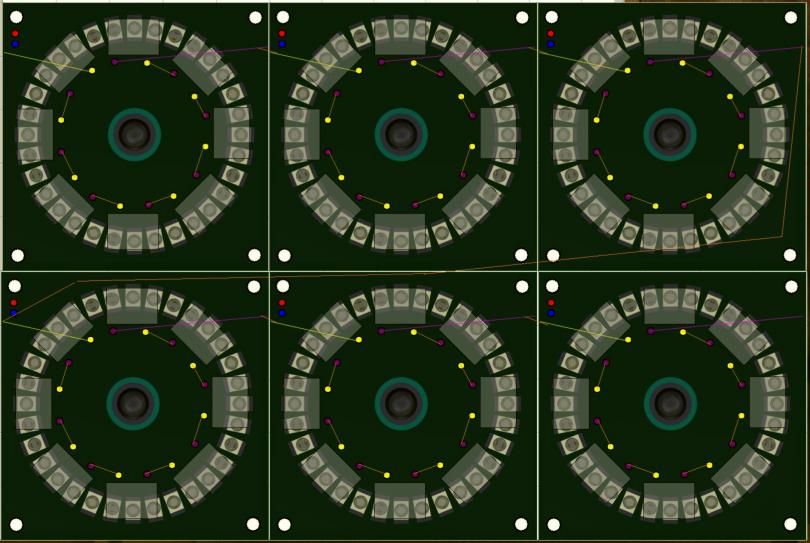

Encoder werden in die Platine geschraubt, per Stecker verdrahtet oder
eingelötet.
Plexiglasabdeckung mit Bohrungen in Grösse des Gewindes zum
Durchstecken.
Hätte jemand Interesse, sich zu beteiligen?

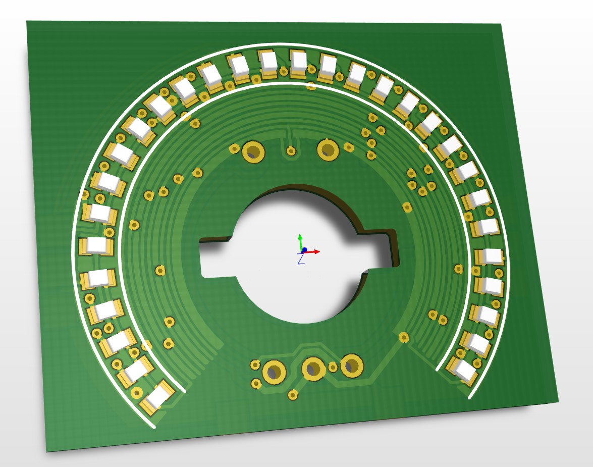

Du willst 6 x 8 x 32 LEDs ansteuern, macht die stolze Summe von 1536
Stück.
Du willst/kannst eher nicht 48:1 muxen. Eher 8:1, vielleicht 10:1. Macht
bei DUO-LEDs 64 x 6 = 384 Leitungen. Und die wollen auch verdrahtet
sein. Nicht sinnvoll. Viel besser das ganze modular für einen Drehgeber
mit seriellem Eingang zu machen, 2x TLC59xx und fertig. Deutlich
verringerter Verdrahtungsaufwand. Und hat den deutlichen Vorteil, dass
man erstmal einen Prototypen bauen kann, ausgiebig testen und
(kosten)optimieren und dann einfach  N x M Stück in ein Gehäuse baut.

- TLC59xx hatte ich auch schon überlegt, aber ein FPGA von der Spartan 3
A-Serie ist für unter 5 Euro zu haben und mit maximal 2 davon habe ich
alle Leitungen im Griff. Das wird - wenn es vom Muxen her reicht - in
jedem Fall billiger. Gfs kann man auch 2-4 Gruppen machen, um die
MUX-Lst zu divideren. Dann kommt man auf 48 Leitungen x 64 LEDs /4 =
16tel -> 6% on. Mit einem 70mA-Puls leuchten die wie mit 5mA, was
reichen sollte.

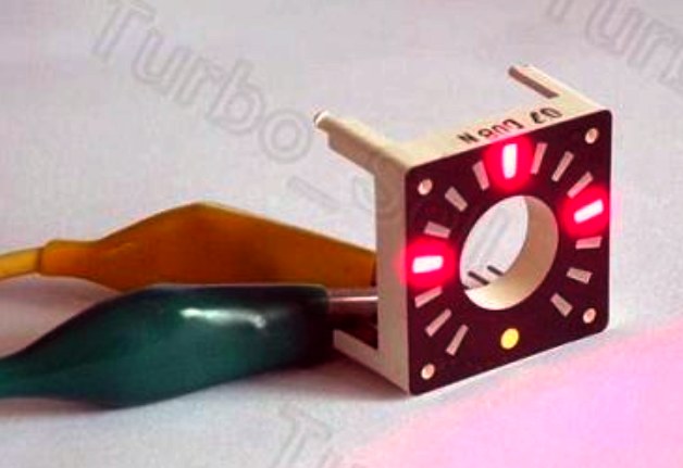

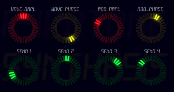

- "31 Zwischenpositionen", damit war gemeint, dass ich nicht nur 8-10
Positionen anzeigen will, sondern 63! Ich habe mir ein gleitendes
Leuchten der LEDs überlegt, die jeweils 2-3 zum Glimmen bringen, sodass
32+31+62=125 Positionen eindeutig anzeigbar sind. Wenn ich dort eine
Zehnerteilung auflege, kann ich mit 11x10 insgesamt 10 Teilbereiche
anzeigen und habe noch LEDs für die Trenner. Das sähe dann so aus :
rot-10x grün - rot - 10xgrün. Damit wäre eine dezimale Teilung möglich.
Ähnlich bekomme ich mit 9 leuchtenden LEDs Trenner für 8 Felder hin, um
2x8 = 16 Teilungen anzuzeigen. Angedacht, ist eine milchige Scheibe zu
nehmen. Die LED Anzeige kriecht dann quasi analog und ist nicht mehr
eindeutig einer LED-Position zuzuordnen - gleichzeitig wird die Skala
eingeblendet.

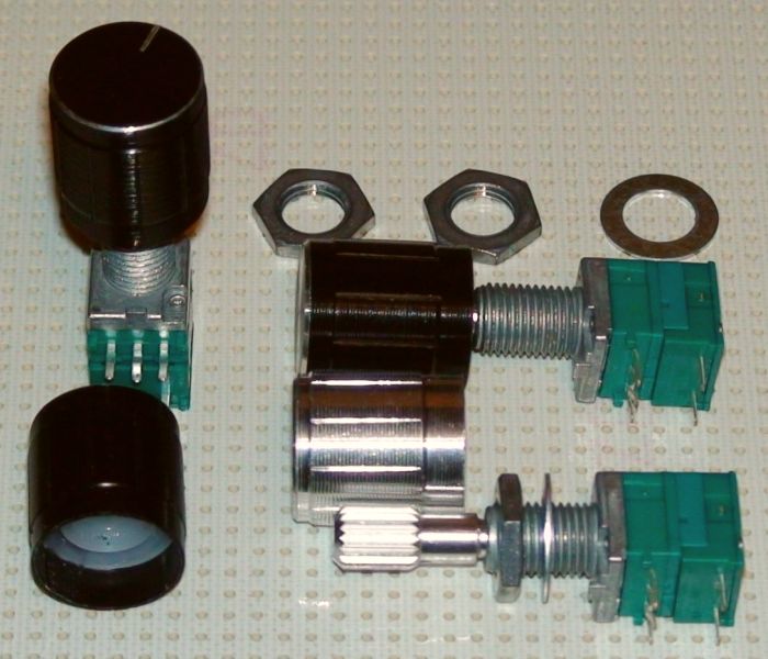

Nun, der besagte Encoder mit den 30 LEDs reicht nicht an meine
Funktionalität heran, kostet aber schon so viel, wie die Hälfte der
Encoder. Die habe ich von EBAY zu 0,49 das Stück und die sind richtig
gut. (ALPS) - verschiedene Ausführungen. Die 30 LEDs kosten definitiv
keine 25 Euro :-)  Der Rest ist Vogelfutter. Ich spare pro Kanal sicher
15 Euro und eine Ansteuerung bräuchte ich im anderen Fall auch.

ich fahre die voll, so komme ich auf 10mA "effektiv" - das wäre die
halbe nominelle Stromstärke. Müsste man Testen, wie hell das wird /
wirkt. Wenn ich vor die LEDs einen Treiber setze, kann ich mir die
Transistoren sparen und die Leuchtstärke garantieren. Designen wir also
sicherheitshalber noch 2x4 SIPOs je Kanal, macht einen €2,- und etwas
Platzbedarf.
Ich kann also im Bezug auf die Steuer- und Anzeigegenauigkeit den
Leistungsumfang des Drehgebers glatt verdoppeln und bin trtzodem noch
locker unter €14,-! Für das gesparte Geld (€190,-!!!) bekomme ich schon
die Platine und die FPGAs. Noch billiger wird es mit bedrahteten LEDs,
damit wird aber der Kranz grösser - ca 50mm.
Ich schaue mal, was der Spartan so an Leistung kann. Gfs kann man mit
gekoppelten Ausgängen noch etwas machen und jeweils eine 8er LED-Gruppe
auf eine Teilplatine setzen und mit einem FPGA direkt bearbeiten. Dort
leuchten maximal 2LEDs x 8 x 20 mA = 320mA. Das packt der in Summe und
auch jeweils pro Kanal (5mA bei Doppelbelegung). Die Treiberchips würde
ich aus Platzgründen gerne weglassen.
Wenn du die Werte der Drehencoder nach dem Aus- und wieder Einschalten
erhalten willst, fehlt da aber noch ein Speicher a la EEPROM oder
ZeroPower RAM.

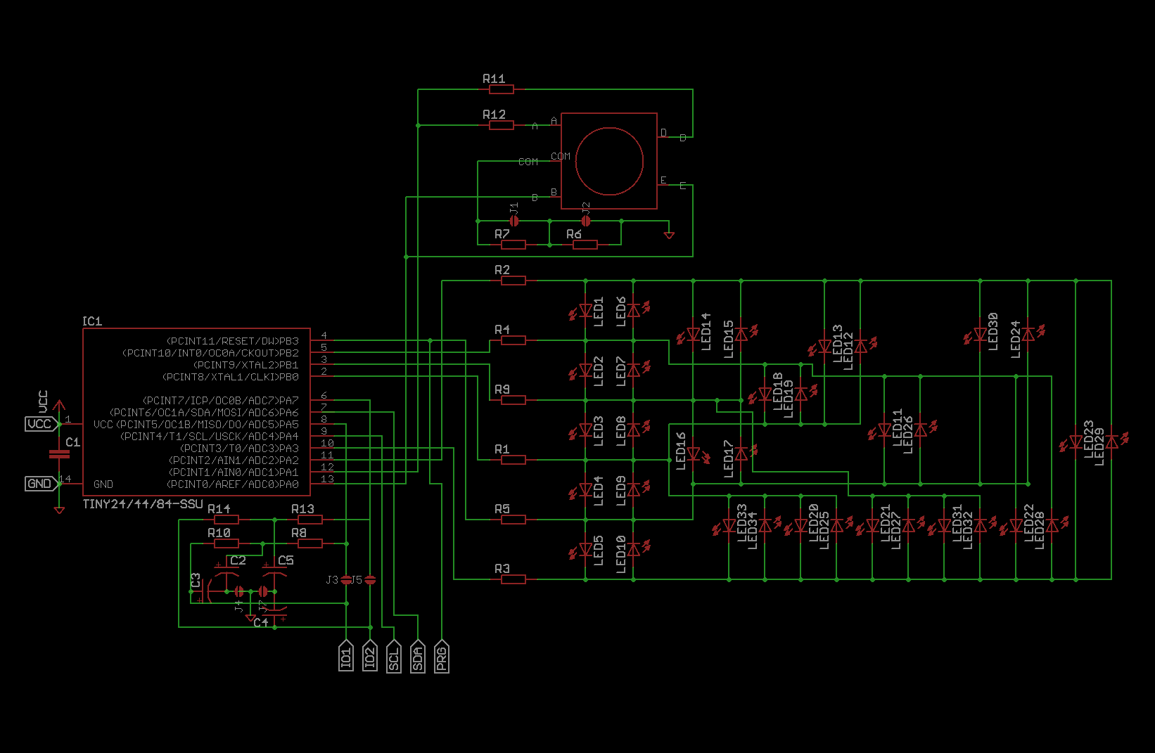

von Peter D. (peda)
Warum so aufwendig?
Ich würde einen ATtiny25 nehmen, der ist vollkommen ausreichend.
2 Pins lesen den Encoder ein.
2 Pins steuern per M5450 bis zu 34 LEDs (SW-PWM möglich).
2 Pins zur Ausgabe des Wertes als I2C-Slave.
Fertig.
Man könnte noch nen Bootloader vorsehen, damit man ein Update per I2C
machen kann, falls die Funktion mal erweitert, geändert werden soll.
Peter

Mit den 31 LEDs kann ich:
0...31, 0...62 (mit einer Hilfsfarbe noch eins mehr)
0...16 (16 Positionen + 17 Trennstriche) - s.o.
1...10 (10 Positionen a 2 LEDs mit 11 Trennstrichen) - s.o.
und die Teiler - also 3,5,6,8 direkt anzeigen.
Mit 3 Farben rot, grün, gelb kann ich die Trennstriche jeweils in einer
anderen Farbe gestalten. Ich habe auch Kontrolle über die Balken und
kann mich entscheiden, ob ich nur eine Positions-LED anmache, oder den
ganzen Strang. Bei Mono-Stereo z.B. kann ich links/recht faden und die
Mitte in Grün anzeigen.
Vor allem kann ich mit 3 Farben 3 Stellen markieren und damit bis 0xFFF
und 999 zählen.

von Jürgen S. (engineer) Benutzerseite
Ok, einen Controller könnte man setzen, um sich die Chips zu sparen wenn
er sich rechnet. Erste Recherche ergab: 3,10 pro Stück und soweit ich
das ersehe, ist er dann immer noch am multiplexen.
Da ich ohnehin den FPGA brauche (z.B. für den schnellen Logarithmus beim
VU-Meter am Lautstärkeregelknopf) kann man die i2C auch gleich in den
FPGA tun und den Tiny absorbieren.
Ich bin auch nicht sicher, wie schnell man den Chip updaten kann. Um
schneller, als das Auge zu sein, brauche ich (experimentell bestimmt)
60-70 updates der Anzeigen. 70x50 = 3500 kHz update-Frequenz. Mit etwas
Umschalterei also rund 250us für den Zustand der 30 LEDs. Der Chip wird
es können, aber der Tiny sicher nicht :-)

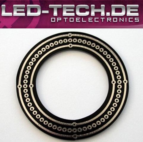

Duda schrieb:
>Oder willst Du jede LED einzeln ansteuern?
"Wollen" nicht, aber es scheint das zweckmässigste zu sein, sie per
Latch zu treiben und das Updaten zu multiplexen:
Ich habe jetzt einen routing-Versuch gemacht und komme zu dem Ergebnis,
dass es zu viel Platz kosten wird, die Leitungen alle auf ein zentrales
FPGA zu führen, auch wenn es vom Multiplexen (Zeit- und
Strom-Randbedingungen) her klappen könnte. Daher gibt es zwei
Möglichkeiten:
1) Entweder, man nutzt eine Luftverkabelung und führt alles auf ein
entsprechendes FPGA-Evalboard. Dazu könnte man LED-Testplatinen
erwerben, die es bei LED-TECH.DE zu 6,95 gibt und auf denen man bis zu
60 LEDs ringförmig dicht verlöten kann und akzeptiert den grösserem
Radius. Dummerweise haben die die Bohrungen longitudinal angeordnet. Bei
transversaler ANordnung könnte man die flachen Rechteck-LEDs verbauen.
Gfs ginge es auch mit der kleineren Platine zu 4,95, wenn man selber in
den Massering reinbohrt.
2) Oder, man fasst die Leitungen lokal zusammen und multiplext die
Information weiter vorne. Die Ansätze oben mit dem LED Chip und den
Platinen von Sparkfun und der anderen, die ich schon nannte, laufen ja
darauf hinaus, wobei ich definitiv ein Schieberegister bevorzugen würde,
wie ich es hier auch schon mal beschrieben hatte:
Erweiterung von digitalen IO-Ports.
Dafür brauche ich aber keinen weiteren AVR mehr oder I2C sondern schiebe
die Daten in high speed rein. Damit brauche ich dann 1x den Takt sowie 2
Leitungen (enable, daten) je Decodereinheit, die sich auch noch
verketten liessen: Wenn das Schieberegister die LEDs transparent
treibt(latch enables einsparen), wären das für die 32 DUO-LEDs 64 Bit =
8 chips, die auf die Rückseite der Platine passen. Wenn man alle 8
Einheiten einer Reihe verkettet, müsste man 512 Bits schieben, was bei
EMV-freundlichen 5MHz nur 100us dauerte und praktisch unsichtbar wäre.
Die LEDs würden dann z.B. 900us statisch sein und man hätte praktisch
eine update-Frequenz von 1kHz, was auch für PWM noch reichte.

Konzept der farbigen Trenner konfigurieren lässt. Nur ein Beispiel dazu:
Ich hatte schon einmal ein ähnliches Konzept ausgearbeitet das mit 4
LED-BARs arbeitet, die wie ein Quadrat das Poti umranden sollten.
Problem: Welche Farben nimmt man? Bei der klassischen Volumen-Bar hat
man immer nur einige wenige Anzeige-LEDs und ist auf die Farben
festgelegt, weil es eine feste Anzahl von gelben und roten gibt.
Mit meinem Konzept der DUO-LEDs kann ich die Anzeige verschieben: Hält
sich das Signal z.B. im Mittel bei -20dB auf, blende ich einfach nur die
gelben LEDs als Maximum ein und habe alle anderen als grüne LEDs zur
feinen Anzeige des Pegels. Geht der Pegel langsam hoch, kann ich die
Anzeige sofort virtuell verschieben und blende die roten mit ein. Der
Übergang von grün nach gelb (-12 dB-Grenze) bleibt immer sichtbar und
man hat eine Orientierung. Sowas geht mit keiner anderen Anzeige im
Markt.
Eine weitere Möglichkeit ist das Anzeigen zweier Werte gleichzeitig:
Durch Einblendung des Restpegels in Grün und eines Verlustes in Gelb,
kann man die Wirkung eines Kompressors visualisieren, wobei die Summe
der Gesamtpegel ist. Sowas gibt es nur in Software auf Monitoren und bei
Mischpulten brauchen sie immer 2 LED-Ketten.
Was man machen könnte, wäre einen solchen Rahmen als Träger zu nehmen
und die LEDs selber zu bestücken. Das wäre aber auch wieder aufwändig
und kaum eine Ersparnis. Die rüde Methode, die mir noch eingefallen ist:
Man klebt die LEDs mit klarem Kleber direkt auf die Plexiglasscheibe und
verdrahtet selber per Hand nach hinten. Als Test werde ich das gfs mal
machen oder einen solchem LED-ring benutzen, aber langfristig scheint
mir die Lösung mit den Schieberegistern das Beste. Gfs bekommt man ein
taugliches 16-bit SR, das genug Strom treiben kann.
Was ich mir von der SPARKFUN-Version aber mitnehme, ist die Idee des
beleuchteten Enconders. Damit lässt sich schön anzeigen, welcher Regler
in einer Signalkette einen Datenüberlauf erzeugt.
Falls jemand weitere Quelle für LED-Ringe kennt, die manleicht verbauen
kann, nur her damit. Ziel ist wie gesagt eine DUO-LED-Ring rot-grün mit
32 Stück (31 geht auch) der möglichst klein gebaut ist. Optimal wären
flache rechteckige LEDs.

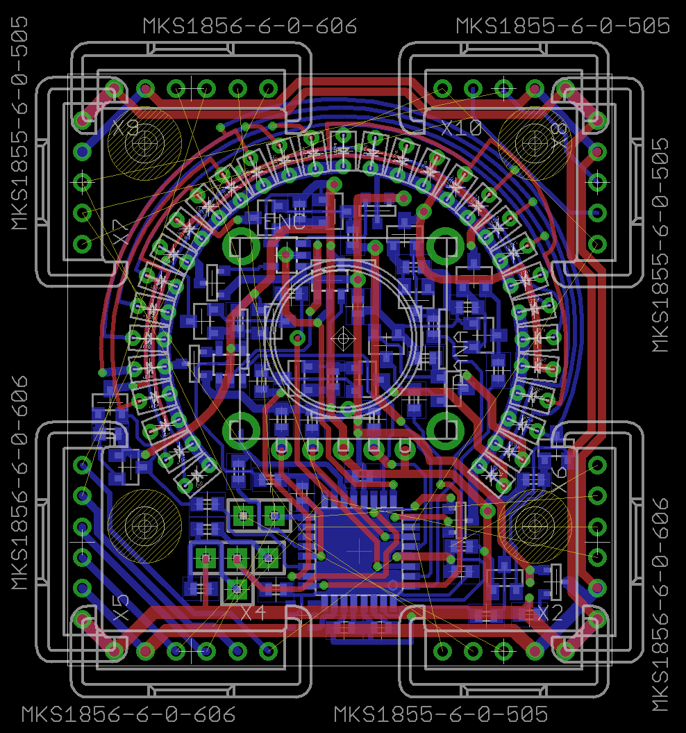

@Axel:
Das mit der Modularisierung hatte ich schon überlegt und wollte ich wie
folgt lösen:
Jedes Anzeigemodul kann einzeln verdrahtet werden, sodass man sich
aussuchen kann, ob man es mit einem einzigen Block durchschleift oder
gruppenweise. Die gelben Punkte sind das Data-In der Register, die
violetten das letzte Bis Q8. Die lassen sich auf der Platine und auch
platinenübergriefend durchschleifen. Auch die Encoder können ja als
Matrix ausgelesen werden, indem man jede einzelne Leitung aktiviert,
oder z.B. A und B zusammenfasst und zwei Signale gleichzeitig ausliest.
Schaltungstechnisch muss man dann entweder jeweils eine eigene Leitung
ziehen oder eine kleine Brücke einlöten, also vor allem von den
Ausgängen der SRs auf das jeweils erste des nächsten Chips. Pro Platine
gibt es ja 8 Stück. Modulübergreifend wird dadurch festgelegt, wieviele
Encoder-Anzeigmodule aus elektrischer Sicht in einer Reihe arbeiten und
wieviele in einer Spalte. Z.B. könnte man jeweils 8 Bit parallel über
ein Byte schreiben und damit in nur 8 Takten alle LEDs setzen, was
insbesondere für langsame Controller günstiger wäre.
Die Encoder möchte ich eigentlich direkt von hinten anschliessen und
nicht auflöten, da sonst eine zu grosse Bauhöhe und damit Abstand der
LEDs zur Frontplatte erzeugt wird. Die LEDs sitzen für mich direkt
hinter der Frontplatte.
Geometrisch kann man die Platinen widerum anordnen, wie man möchte. Auf
dem Nutzen werden zunächst wahrscheinlich 6 Stück sitzen - da es bis zu
50x50mm sind und ich mit Euroformat plane.
Es gibt allerdings ein Platzproblem, die LEDs geben einen gewissen
Mindestradius vor und die Chips (grau) und Widerstände nehmen auch noch
etwas Raum weg. Ich hatte überlegt, die Module in 70x50 zu bauen, aber
wenn man den Platz dann ausnutzen würde, z.B. für einen Controller, wäre
man darauf festgelegt, die Platine auch so zu betreiben und man würde
sich die Möglichkeit vergeben, sie dichter und vor allem quadratisch
anzureihen. Das genau ist eines der Probleme der käuflichen Module. Wenn
jemand mehr Platz auf der Frontplatte über einem Encoderblock haben
will, um dort was zu beschriften, kann das ja immer noch leicht durch
künstlichen Abstand erzeugen.
Mit der 3x2 Konfiguration hat man alle Opionen auf 3x4, 3x6, 3x8, 6x6
und die angestrebten 8x6 ohne die Platine zusägen. Ausserdem wäre der
Einstiegspreis nicht so hoch. 12,- für die Chips und ca 75,- für die
Duo-LEDs. Die Hauptfrage ist, was die Platine kostet.

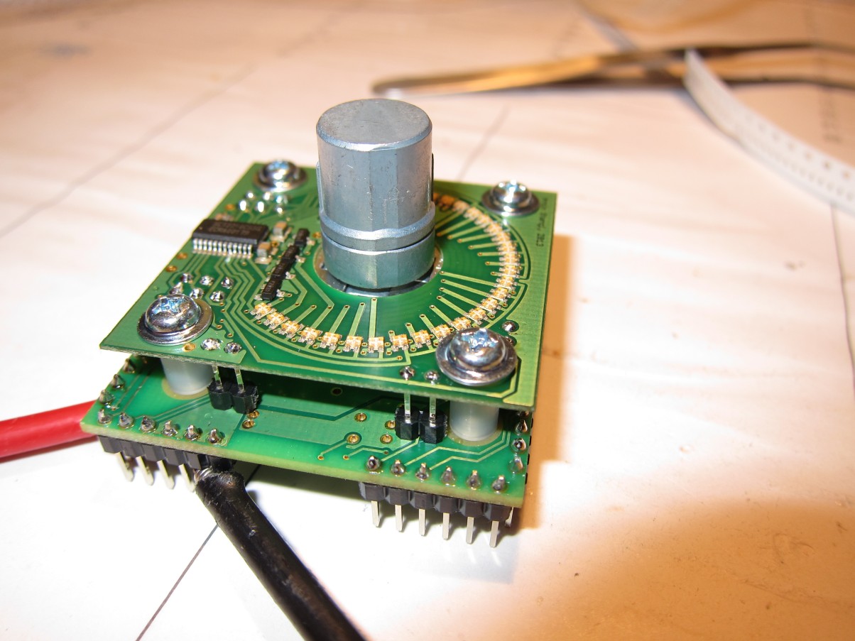

Wer einen Controller haben möchte (es mag Anwendungen geben, wo man das
braucht - ich sehe das momentan nicht) könnte den Huckepack hinten drauf
schrauben und dort auch gleich den Encoder einlöten. Man wäre dann auch
frei, es so zu gestalten, dass ein Controller mehrere Module fährt.
Ich denke, dass der Vorschlag mit Controller I2C und SPI in jedem Modul
zu sehr in Richtung autarke System ginge. Das Mehr an Intelligenz kostet
Platz und Geld und ist eigentlich nur für langsame CPUs wirklich nötig.
Der Aufwand an Takten bei einer I2C Kommunikation wird ja eher steigen
und im Grunde will ich ja nur LEDs schalten, davon aber viele. Daher
soll das so einfach wie möglich bleiben. Komplexe Module mit
Kommunikation gibt es ja bereits. Wie schon dargestellt, würde ich am
Liebsten sogar die Schieberegister weglassen, aber es gibt dann ein
Problem, sehr viele Module zu multiplexen und vor allem durch die Luft
oder gar über die Leiterplatte zu verdrahten und gfs möchte man doch mal
mehr, als nur 2-3 je Anzeigemodul anschalten, womit es ein Stromproblem
gibt.
So, wie ich es jetzt plane, sind das ausser zwei Leitungen für Power nur
die 4 Encoder-Signale und die beiden Steuersignale CLK, DAT (für
langsame CPUs braucht man gfs noch ein latch enable), weil die jeweilgen
Signale einer Platine parallel und seriell verkettet sind (orange).
Nimmt man z.B. 8 Module, liessen die sich immer noch in Kette betreiben,
die Encoder als Matrix -> 8 Eingänge für die linken Schalterseiten der
Encoder, von denen einer aktiv und die anderen tristate sind sowie zwei
Ausgänge für A und B. Bei 32 Modulen könnte man dann einfach 8 Leitungen
parallel zurücklesen, in einem Byte speichern und nacheinander
verarbeiten.

von Joern G. (joern_g83)
Sehe ich das richtig, dass bei der Realisierung mit Fpga noch serieller
Flash (für PROM) und 3 Spannungen dazukommen? Also 5v (grüne und blaue
LED), 3,3V (max. FPGA-IO) und 1,2V (FPGA intern). Wenn es dann noch
evtl. 2 FPGAs sein sollen, dann werden dass doch schnell 20,- bis 30,-

Bei den paar mA für den FPGA tuns einfache Linearregler für eine
Handvoll Cent.
von Peter D. (peda)
Hat denn der FPGA auch Stromausgänge wie die Ansteuer-ICs (M5450,
MAX7219)?
Ansonsten brauchst Du ja für jede LED noch nen Vorwidersand.
Peter
Ich habe jetzt die Ansteuerung ausgeklammert, da das Modul auch von
einem UC angesteuert werden können soll. Das geht ja nun, weil ich die
LEDs mit den Schieberegistern statisch mache und das update beliebig
langsam erfolgen kann. Wenn es mit einem FPGA gemacht wird, muss
irgendeine Plattform dran, nämlich die, die auch die Steuerung enthält.
Da eignet sich vom Timing her auch ein Spartan 3A Starterkit zu 39,-.
Wenn man die Funktion dem Gerät zurechnen möchte, weil man einen eigenen
FPGA nur fürs Ansteuen verwenden will, muss man, wie Du richtig
vermutest, das FPGA und die Umbeschaltung rechnen, also Flach, JTAG, gfs
auch RAM und Regler. Macht irgendwas zwischen 20,- und 50,-. Angesichts
der Kosten für die Kanäle ist das aber unerheblich, da nur einmal
benötigt.
> MAX7219)?
Das ist das Problem! Die Ausgänge des FPGAs können zu wenig treiben, um
eine ausreichend grosse Anzahl von LEDs gleichzeitig bedienen zu können,
sodass der FPGA bei wenigen Modulen die günstigste Lösung ist. Darum bin
ich ja auf die Schieberegister gekommen. Die nehmen zwar Platz weg,
bzw. müssen auf die Gegenseite der Platine, aber sie entschärfen die

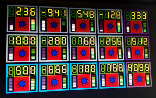

Wenn man die dezimale Teilung verwendet, kann man sie auch sehr leicht
interpretieren und beim Multiplexen der Stellen sogar direkt ablesen.
Wie eingangs erwähnt, ziele ich auf die Wertevorgabe von 0 ... 999, die
ich in die 10 Bit verpacken will. Siehe die 10er Teilung im Bild
Beitrag "Re: Universelles Eingabegerät mit Drehencodern"
Wenn man die Anzeigen nicht farbmultiplext, kann man immerhin noch 2
Farben darstellen, also rot und grün überlagert. Dann sind wenigstens
32x32 = 10 Bit in Hex direkt einstellbar. Ablesen und interpretieren
kann man zumindest einen Hexwert von 0..FF.

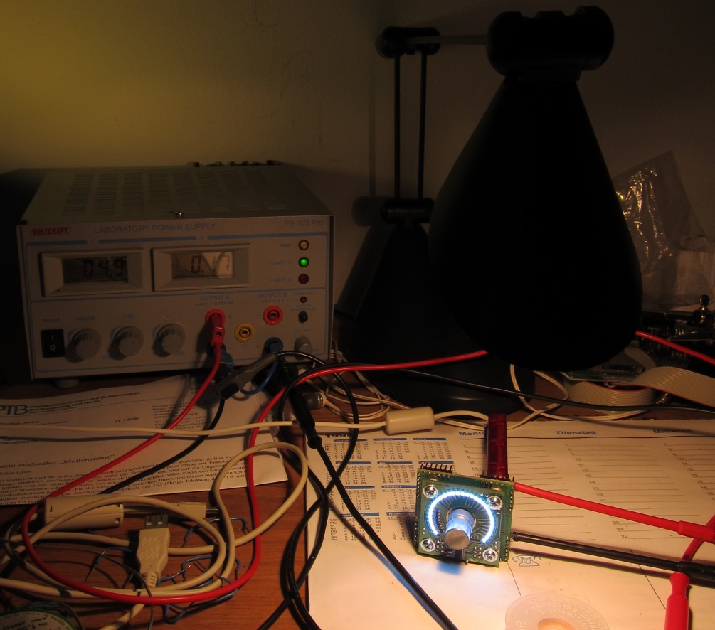

ich bastel gerade an etwas Ähnlichem:
- low-cost drehencoder von pollin (0.75€ incl. Taster, dafür hässlich
wie die nacht finster)
- LED-Kranz mit 31LEDs
- 8Bit Auflösung (aber natürlich nicht in einer Umdrehung)
- inkrementeller Datenoutput über SPI
- absoluter Dateininput über SPI
- ATMEGA88-basiert (20MHz --> 10MHz SPI)
- Konstantstromquellen mit minimalem Spannungsverlust (etwa 1V) für
weiße LEDs
- beliebig anreihbar über Jumperverbindungen
- edit: ich habe mich für THT-LEDs entschieden, weil der Encoder eine
recht hohe Bauhöhe hat. So können die eckigen LEDs direkt auf Höhe der
Frontplatte gebracht werden
- SMD-Bauteile nur einseitig bestückt, weil das sonst im Ofen fummelig
wird!
Mein Ziel ist 45mm x 48mm - etwas zu groß für meinen Geschmack, aber
irgendwo müssen die Leitungen ja hin! Kleiner wird es nicht - gerade die
KSQs brauchen Platz.
geschätzte Materialkosten:
gut 6 EUR + etwa 3 EUR für die Platine (je nach Stückzahl)
aktueller Projektstand:
- Schaltplan ist fertig
- Board braucht noch routing, wird aber sehr eng
- Software: 0%

von Chris (Gast)
Ich habe so ein Layout, 26 Leds + optional 4  je zwei links und rechts
oberhalb des Ledkreises oder der komplette Kreis.
Zwei Befestigungsbohrungen innerhalb des Ledkreises. uC ist ein Tiny.
von Chris (Gast)
Hier der Schaltplan

> Die Herstellung der Frontplatte ist tatsächlich ein Problem - meine Idee
> war, eine dünne, schwarze Plexiglasplatte (1mm) zwischen LEDs und
> Gehäuse zu kleben - da geht dann wieder Helligkeit verloren, was aber
> bei 15mA ok sein dürfte.
Ja, so langsam wird mir klar, warum du möglichst helle LED haben willst.
Weil du die Helligkeit gleich wieder vernichten willst :(
> Runde LEDs müssten <1.5mm Durchmesser haben, da
> der THT-Beinchenabstand auf der Platine 2mm sind. Je größer die Teile,
> desto größer der Ringdurchmesser
Ich hab gerade mal ein bisschen gerechnet. Wenn man runde 2mm LED nimmt
(z.B. "LED 2MM FT GN" von Reichelt) mit 31 LED auf 270° (= 40 auf 360°)
und mit 100mil zwischen den Innenpins rechnet, dann kommt man auf
~32.5mm für den Innenkreis. Die LED-Köpfe liegen dann auf einem Kreis
von knapp 35mm Durchmesser und einzelnen 2mm Bohrungen hätten 2.7mm
Abstand. Das wäre noch halbwegs hinzukriegen. Und würde zu einem ca.
50x50mm² Gesamtmaß führen.
Rechteckige LED 5mm x 2.5mm kannst du auch nicht dichter packen. Und du
hast das Problem mit rechteckigen Durchbrüchen in der Frontplatte.
Sonst halt weniger LED nehmen.
Man hat mit Einzel-LED sowieso noch das Problem der gegenseitigen
Einstrahlung: wenn du zwei LED direkt nebeneinander setzt und nur eine
einschaltest, sieht die andere nicht "aus" aus, weil LED nicht 100% nach
vorne abstrahlen, sondern immer auch etwas zur Seite. Du müßtest die
LEDs also optisch entkoppeln. Die Profis nehmen da halt einen
Lichtschacht (Spritzgußteil) der nicht nur die LED-Chips entkoppelt,
sondern das Licht auch gleichmäßig nach vorn auf die Diffusorfolie
leitet.

von A. S. (rava)
@Klaus
wie meinst du mit "an gesamten Kosten"?
Die Bauteile kosten etwa 6 EUR, darin sind der ATMEGA88, die weißen
LEDs, die ich herausgesucht habe, der pollin-encoder, die pins und das
halbe Kilo Hühnerfutter, das da verbaut ist. Bestücken wollte ich sie
hier im Pizzaofen. Einen fertigen Controller, der das kann, was ich
möchte, habe ich nicht gefunden! Es geht ja um SPI-Slave mit Ein- und
Ausgabe!
Die Platinenkosten (3EUR) sind klar. Ich hatte aber nicht vor, bei einem
Chinesen zu bestellen - da es ein Hobby ist, kann ich mir das aus
Idealismus heraus leisten.
Es kann nicht sein, dass ich mich in einem Thread über miese Qualität
beschwere und die Umweltschutzflagge hisse, und dann hintenrum meine
Platinchen um die halbe Welt fliegen lass. Da zahl ich lieber in
Deutschland für die artgerechte Entsorgung der Chemikalien mit.
Die Idee mit den zweifarbigen LEDs gefällt mir auch unheimlich gut. RGB
wäre natürlich noch lässiger. Das wird aber mit dem ATmega ziemlich
knapp, da ich nur 23 I/O-Leitungen habe (mehr wird auch wieder ein
Platzproblem). Klar kann man Schieberegister benutzen. Aber erstens mal
fehlt der Platz und zweitens mal leidet die Geschwindigkeit - das müsste
ja dann in Software geschrieben werden - die Hardware SPI wird ja von
der Kommunikation nach draußen belegt.
Und beim Thema Geschwindigkeit sind wir beim der Helligkeitsregelung.
Das sollte der Atmega mit 20MHz schon hinbekommen. Im Moment steht da
eine 8x4 Multiplexerleitung und sonst macht er nicht viel: etwas
Tastenentprellung, SPI Slave geht automatisch, da wird doch das
Multiplexen so schnell laufen, dass man noch eine PWM einbaun kann...
Ich habe jetzt übrignes schon einen 2x3 Line-Decoder diskret aufgebaut,
da mir ein Ausgang fehlt. Ziemlich ärgerlich - aber immerhin bin ich
kurz vor einer ätzbaren Lösung. Ab und zu müssen halt Kompromisse her.
Für mich ist die einfarbige Lösung auch nicht weiter tragisch, da das
ein Midicontroller wird - Midi hat eben immer nur einen Wert pro
Controller. Daher kann ich damit leben.
Ich habs mal kurz durchgedacht. Mehrfarbig würde heißen
- SMD-LEDs sitzen etwa 5mm unterhalb der Oberkante vom Encoder. Das
verwischt doch hinterm Plexiglas, oder? Würdet ihr dann von 31 auf 15
LEDs runtergehen?
- RGB: 8x12 Multiplexing --> noch viel mehr Leitungen, auch wenn die
Unterseite dann nicht durchbohrt ist
- KSQs müssen mindestens für die blauen LEDs weiterverwendet werden. R&G
geht wohl mit Vorwiderstand; bei RGBW noch mehr KSQs
- Datenrate: je nach PWM-Auflösung braucht man dann pro Encoder mehrere
Bytes um sie anzusprechen (z.B. 4Bit-PWM, 31 RGB-LEDs = 3*1/2*31 = 48
Bytes). Eine große Encodermatrix (32 Stück) bräuchte dann 1,5kB. Das ist
nicht zwingen ein Problem - hängt aber von der Anwendung ab, was noch
alles in der SPI-Kette ist!
@Axel
Es kann sogar tatsächlich vorkommen, dass die Teile mal im prallen
Sonnenlicht betrieben werden - ist aber eher die Ausnahme. Mich gegen
"weiß" zu entscheiden, nur weil es etwas schwieriger ist (aber nicht
merklich teurer), kommt irgendwie für mich nicht in Frage. Das
Hühnerfutter für die KSQs kostet gut 60ct.
Auch die Sache mit den runden LEDs gefällt mir deutlich besser. Loch
bohren und gut!
Aber denkt bitte auch dran, dass man oben die Löcher ins Gehäuse bohren
muss. Alles was dünner als 1mm ist, zählt für mich nicht als fertigbarer
Steg. Vielleicht käme man mit 1.5mm Löchern hin...
Oder unterschätze ich da die Herren an der Bohrmaschine?
Woher bekommen denn die Profis ihre "Lichtschächte"? Das würde mein
Problem mit der Bauhöhe lösen - wir könnten dann einfach SMD-LEDs
verwenden und alles herausführen. Eine schöne Farbmischung hätten wir
dann auch gleich!
meine LEDs haben 2x3mm aber leider 100° Abstrahlwinkel. Eventuell kann
man die rechteckigen LEDs so manipulieren, dass sie nicht gegeneinander
einstrahlen: Oberseite abkleben und in schwarze Farbe tunken, damit sie
nicht zur Seite wegstrahlen! Das geht mit runden nicht...
nur so als Idee!

Chris schrieb:
> Hier der Schaltplan
Der Anschluß des Encoders sieht ja abenteuerlich aus. Hast Du das mal
getestet?
Und Reset als Ausgang ist auch mutig, Du vertraust also dem ersten
Schuß.
Ist ein ATtiny2313 denn zu groß?
von Chris (Gast)
Ja, habe ich und die Platine läuft auch, habe sie nicht hier, sonst
hätte
ich ein Bild gemacht.
Der Taster wird nur über ADC gemessen. War ein Kompromiss meinerseits.
Ansonsten funktioniert das mittels der internen Pull-ups.
Dier zwei Solderbridges am Decoder lassen sich 4 I2C Adressen
einstellen, welche zum programmierten I2C Offset addiert werden.
R12 = R6 , R7 = 2x R6   . Getestet wurde es mit R6,R12=2k2 und R7=4k7
und R11 = 1Mohm . Die Werte werden im EEprom gespeichert.
Durch R12 bekommt der uC sein Deltawert für die Addressen raus, den
Wert des Tasters wird einfach abgespeichert/kalibriert, und er könnte
auch
einen Wert von 100k oder 10k haben, dann könnte man bei der aktuellen
SW aber während des drückens den Encoder nicht drehen.
Ein ATtiny2313 hat keinen ADC. Die Pins IO1/2 sollten neben PWM auch
ein Poti einlesen können.
Man hätte die Schaltung auch anders lösen können, es hing halt damit
zusammen daß man mehr Funktionalität zu einem späteren Zeitpunkt
reinbringen
wollte und man dies mit minimalen Zeitaufwand, sprich routing gemacht
hat.
von Chris (Gast)
Reset ist natürlich als IO gefust, hatte ich vergessen reinzuschreiben.
von Peter D. (peda)
Neben Exemplarstreuungen sind die auch noch temperatur- und
spannungsabhängig.
Ein zuverlässige Lösung würde ich das nicht nennen.
Ist für nen definierten Pullup wirklich kein Platz mehr?
Dann eben ATtiny861
Die LEDs daran werden aber deutlich dunkler sein, denn der ist nur ein
schwacher Ausgang.
Figure 21-27: max 1mA bei 2V internem Abfall.
Update dann per Bootloader?
von Chris (Gast)
Ja, HV Programmierung ist eventuell auch möglich.
Beim Encoder ist im Prinzip wie ein OC Ausgang. Der interne Pull-up
reicht.
Wenn die HW Addresszuweisung und der Encoderbetrieb bei gedrückter Taste
nicht gefordert wären, dann würde der Encoder an zwei Leitungen sein,
eine davon Reset und A wäre mit D sowie B mit E verbunden.
> schwacher Ausgang.
Im gepulsten Betreib geht es, trotzdem wird diese 6 Leds 5x mehr
refresht
als die anderen leds.
Zurück zum Schaltplan, er gliedert sich in 4 Bereiche, einmal die
gemultiplexten Leds, wo es für 4 Leds zwei Bestückungsmöglichkeiten
gibt.
Oberhalb der Encoder. Unter dem uC die optionale PWM Filterung und als
letzer und wichtigste, der uC.
Angenommen ATtiny2313 , da würde ich den Taster auf den Reset Pin geben
und die zwei Encoder auf interruptfähige Pins. Keine Widerstände,
Masse geht auf C+D , E auf Reset oder ein freier IO Pin.
Reset, vcc/gnd sowie spi mit 6 pin micromatch Stecker,
Encoder direkt angeschlossen, 3 Pins (davon 2 Int) oder wenn man den
Encoder nicht braucht, währen man die Taste drückt, dann genügen zwei
Pins.
Es bleiben 12 übrig. Entweder 9 Pins für Led Mux und 3 für I2C Addresse,
klassisch, oder Adresse muss programmiert werden, und 2x 6 Pin Mux für
die doppelte Helligkeit.
Warscheinlich würde ich eine Alternativbestückung machen, einmal 2
Leitungen für den Encoder, und Reset auf Pull-up oder 3 Leitungen auf
den uC. Eventuell alternativ anstelle des Reset Pins auch auf einen
I2C Adress Pin wenn man 9 Pins für das Mux benutzt.
Im Anhang ein Beispiel mit 36 bicolor Leds und dem Attiny2313, mal
als konkrete Diskussionsgrundlage. Es sind noch Solderjumper, um den
Taster routen zu können, die Defaulteinstellung ist eingezeichnet, um
das Signal auf PA2 (Reset) zu bekommen.

- nochmals zur Intention der Anzeige mit LEDs an sich: Plexi als
Milchglas ausgeführt lässt die Konturen der LEDs verschwimmen, Damit ist
es möglich, durch eine Art von dithern mehrere benachbarte LEDs
anzuschalten und den Kern des Lichtes langsm zu schieben, so wie das bei
einem geglätteten wandernden Punkt auf einem Monitor passiert, der auch
nicht notwendigerweise von TFT-Rasterpixel zum nächsten hüpft, sondern
kriecht. Dazu müssen dann immer 2-3 LEDs gleichzeitig mit der
angepassten Helligkeit betrieben werden. Aussen, hinter dem Milchglas
sieht es dann so aus, als ob der Lichtkegel fein und stufenlos kriecht.
Dies würde man z.B. in der Farbe grün machen, während die roten LEDs
statisch an sind und die Teilungsstriche der Skalierung anzeigen. Auch
sowas gibt es bisher nicht, weder als Funktion in einem Gerät noch als
Option in einem Controller.
Damit wäre es erstmals möglich, mit LEDs Werte stufenlos anzuzeigen,
wenigstens wäre es um Klassen genauer, als das was man bisher findet.
Mit den käuflichen Teilen wird sich das nicht machen lassen, weil die
LEDs nicht dicht sitzen und/oder man nicht an die SW rankommt - bez es
dann doch alles händisch lösen muss.

- Ich habe inzwischen eine lauffähige Animation des Controllers, die
auch einige Lichtaktivität zeigt. Im Animator ist das allerdings nicht
ganz einfach hinzubekommen, aufzuzeigen, wie man das Licht über die LEDs
schieben kann. Mal schauen. Werde es auf YT hochladen.
Eine LED mit gemeinsamem Anschluss wäre mir auch lieber, da man dann
diesen Anschluss nach innen legen und, wie in einer Skizze angedeutet,
den Kreis sehr viel enger ziehen kann. Trotz Unterschreitung der
DRC-Abstände gäbe es keine Kurzschlussgefahr beim Löten. Wenn man es
fürs "Bastellöten" auslegt, könnte man sogar auf Wärmefallen verzichten
und nur eine Ringleitung entlang der Pads legen.  Damit wandern die LEDs
noch weiter rein. Aussen wären auch mehr Platz für die Vorwiderstände.
In der Animation habe ich die benötigten LED Treiber drin, von denen
lassen sich die Leitungen relativ kreuzungsarm verlegen. Wie es bei den
AVRs aussieht, weiss ich nicht.
Eine spontane Idee wäre, dass man auf 2 AVRs zurückgreift, was a) genug
Rechenpower fürs Multiplexen schafft und b) die Verdrahtung entspannt,
weil man die doppelte Zahl an IOs hat.
Es gibt dazu noch einen Punkt: Wenn man die LED Anzeige voll nutzen
will, muss man unterstellen, dass weitgehend alle DOU-LEDs aktiv sind.
Damit wären wir bei 32 x 2 x 10 mA = 640 mA, wobei die 10mA die
gemittelte Stromstärke gemäss ED / Multiplexing darstellt. Könnte ein
Problem werden.
Wenn man es 1:4 Multiplexed käme man mit moderaten Umschaltzeiten aus
und bräuchte 40mA peak-Strom, was auch billige LEDs die locker können.
von Chris (Gast)
Welche Skizze, welchen Kreis, wieso enger ziehen ?
Die Led ist 2mm breit, also sind es 26-30mm Außendurchmesser bei 32
Leds.
Bei SMD sieht es aber anders aus.
Welche Led-Treiber, welche Led-Vorwiderstänbe und Animation?
Was habe ich da verpasst ?
Widerstände, es sind maximal 9 Stück, die sollte man doch unterbringen
können. Wärmefallen, für was ?
> Problem werden.
Ein uC Port schafft 20-30mA. Wenn man 8x 4 Leds multiplext, dann sind es
8x 25mA = 200mA, bzw 240mA. Da die Led jedoch nur Rot/Grün/Orange ist,
halbiert sich der theoretische Strom von 240mA auf 120mA.
Weiters gibt es da die dot correction, also sind weitere 20mA weniger,
also 100mA was bleiben, wenn alle Leds an sind, was ca 3.6mA je Led
bedeutet. Bei den Werten verzichtet man auf Widerständen.
Nehmen wir mal die Leds, bei der oben gemachten Rechnung sind es dann
Helligkeit der roten Farbe   1.6-4mcd
Helligkeit der grünen Farbe   1-3mcd
Ansonsten muss man mit 120-140mA 800µS pulsen und dann 200µS Pause,
sprich 1.2A peak ca, dann hat man mehr Leuchtkraft.
Wenn du die Leds nebeneinander hättest, sowie genügend Spannung, könnte
man mehrere Module vereinen, und ein Steuerchip verwenden und so kosten
sparen.
Was willst du? SMD, TH, Welche Größe, welche Leuchtkraft usw.
Leuchtkraft: Was geht und der Treiber (LED Treiber oder ATMEGA eben
packen) - dimmen kann man immer.Sie sollten mindestes so hell sein, wie
die im Bild mit den blauen LEDs. Das ist die Platine von MATHEWLABS.
http://www.pjrc.com/teensy/projects.html
Kreis: Ich habe in der Anim ganz oben einen Elementarabstand von 50mm
für die Achsen aufgrund der Platinengrösse. Das bestimmt die Dichte mit
der man die Module anreihen kann. Wesentlich wachsen sollte es nicht.
Habe nochmal nachgemessen: Virus hat 34mm bei kleinen Knöpfen, was das
Limit ist, weil man mit den Fingern die Nachbarknöpfe berührt. Bessern
wären etwas grössere Knöpfe und etwas mehr Platz, also 40. Der Kreis der
LEDs sollte deshalb so klein wie möglich sind, dass die Zwischenräume
zwischen den Kreisen grösser werden, damit die Stege in den Bohrungen
der Fontplatten / der Löcher in den Folien ausreichend gross sind.

Schick sind auch die geöffneten Knöpfe in dem Bild:

Spielereien). Flaschenhals wird hier der Strom. Mehr als 6mA pro LED
sind da nicht drin. Wenn man Platz für zwei 3to8-Decoder findet, lässt
sich der Wert verdoppeln.

von A. S. (rava)
okay. Wo kriegen wir eine akzeptable Lösung aus Guides her?
Die Stückzahl wird bei der erstne Bestellung bei 1000 liegen.
Ich habe zwei größere Elektronikversandhäuser durch.
Ich konnte sie nicht ringförmig angeordnet finden, also müsste man das
aus Einzelteilen zusammensetzen. Ungeachtet des Preises (>20ct pro
Stück) kann man sie nicht am PCB festmachen, weil diese eine viel zu
große Grundfläche besitzen.
Höchstens so etwas käme in Frage (sogar >40ct pro Stück):
http://www.tme.eu/de/Document/f970b0cc8f38d62b03619404e9cbc16b/plp2-xxx.pdf
Die werden einfach ins Frontpanel gequetscht, oder?
Axel, meinst du nicht, so wie das Jürgen vorschlägt, mit Plexiglas
könnten wir hinkommen? Wo siehst du Probleme? Nur beim Verschlucken des
Lichts? Schon mal ausprobiert?

Das ist eine Frage der Betrachtungsweise und dies in doppelter Hinsicht:
Ich halte meinen Vorschlag für durchaus optisch ansprechend, es gibt
zahllose Designs, die den Blick auf das Innenleben zulassen - zudem habe
ich aufgezeigt, wie man das mit Folie lösen kann.
Zur Art der "Betrachtung": Entscheidend ist, wie nahe die LEDs an der
Plexi sitzen. Ich habe dazu Versuche gemacht und gefunden, dass 5mm-10mm
Abstand ideal sind, um an einer milchigen Plexiplatte den oben
beschriebenen Schmiereffekt oder nenne wir es Weichzeichnereffekt zu
erzeugen. Der Abstand ist auch allemal noch tauglich, um bei klarer
Scheibe die LEDs in schräger Sicht voll erkennen zu können, wenn das
Gerät maximal 60cm breit is und man von oben reinschaut. Alles real
durchgecheckt!!

Der Encoder wird durch die Platine durchgesteckt, damit sind
allemöglichen Encoder verschiedenster Typen montierbar und die LEDs
rücken nahe genug an die Oberfläche. Lichtleiter werden nicht benötigt.
Die Plexiplatte braucht nicht ausgeschnitten zu werden, sondern nur eine
simple Bohrung für das encoder-Gewinde, die noch nicht einmal besonders
sauber sein muss, weil sie abgedeckt wird.

Hier gibt es eine Animation mit Lichteffekten der alten Version, die
noch eine Zusatzplatine vorsah.
http://www.youtube.com/watch?v=gsrLaNSNW3A
Diese kann entfallen, wenn man den Controller (mitsamt Treibern etc) auf
die Hauptplatine drauf bekommt. Da wir nach obigem Vorschlag nur die
Bohrung für das Gewinde benötigen und nicht den Platz für die
Printmontage, ist auch wieder etwas Platz für Bauteile gewonnen.

Hier ein normaler Encoder, http://www.mouser.com/ds/2/54/pec11-57757.pdf
kostet ca 1€. Die Dicke ist 6.5mm, kannst du dir nicht vorstellen, daß
man den Encoder und die Leds auf einer einzigen Platine drauflötet ?
Laut deiner Aussage passt der Abstand ja auch, auch wenn ich mir das
bei einem Abstrahlwinkel von angenommenen 110 Grad nicht vorstellen
kann.

Der Controller "sieht" also im Mittel alle LEDs zu 10mA oder eben 8x2 zu
40mA. Es bleibt bei im Mittel 640mA für die Erwärmungsbetrachtung. Hinzu
kommt natürlich die Spitzenwertbetrachtung und die leifert eben die 16
Kanäle zu je 40mA. Der Controller muss auch in diesem Fall 640mA Ausgang
bringen. 40mA je Pin sind kein Problem. Aber an 3,3V sehe ich da an die
2 Watt. Daher der Vorschlag den Controller zu "teilen". Angenommen, man
nähme 4 Stück, dann blieben 500mA + Rechenbedarf. Das müsste hinhauen.
Damit bestünde die Option nur 2 Controller zu bestücken und jeweils
einfarbige LEDs zu nutzen, wer das mag.
Wenn man aber zusätzlich zu den Controllern noch Ausgangstreiber
braucht, kann ich auf die Controller verzichten und einen Chip nehmen
und/oder lande doch wieder bei der externen Ansteueerung per FPGA und
Schieberegister/Latches als Treiber. Die hätten den Vorteil, dass man
nichts multiplexen muss sondern sie im Schneckentempo beladen könnte.
> kann.
Natürlich kann man die auch direkt auflöten, aber der Abstand könnte zu
gross werden. Das Plexi muss schon direkt auf die LEDs. Wenn man höher
geht, müsste man doch wieder bedrahtete nehmen, die weit genug
rausstehen.
Was vielleicht ginge, wäre durchkontaktierte Pads zu nehmen und die
Anschlüsse hochzubiegen. Die Mouser sehen mir so aus, als ob das ginge.
Die Lichtproblematik haben ja alle Encoderlösungen, die derzeit auf
Platinen verkauft werden. Mit versenkten Drehencoder kommt man sicher am
Besten hin. Der Spalt muss eben gross genug sein. Ich persönlich brauche
gar keinen Spalt sondern nur die Plexi.
Eine Überlegung wäre noch, einen Ring aus Spiegelfolie um die LEDs zu
ziehen, um das seitliche Licht nach oben zu reflektieren. So könnte man
das noch nutzen. Die Lichtleiter nutzen ja auch nur das nach oben
austrende Licht. Vielleicht gibt es da aber was Preiswertes, als
kompletter Ring.

Ich mach vorher ein 6x Panel, mit dual color leds, aber pinkompatible
RGB Leds sind als Alternativbestückung auch möglich. Da es für Outdoor
ist,
verwende ich Led-Treiber, also besonders hell.
Ich brauche 4 Stück, und bestelle 5 Platinen, Preis ca 45€, bei 10
Platinen
würde für RGB derselbe Preis rauskommen, da Ersparnis von Platinen
und die Preisdifferenz von RGB auf Duoled annähernd gleich ist.
Wenn jemand die eine Platine will, oder es zu 10 Platinen kommen sollte,
einfach hier melden.

von Siggi (Gast)
von Axel S. (a-za-z0-9)
Siggi schrieb:
> Sind das nicht die gewünschten farbigen Anzeigen:
> http://www.top-up.com.tw/front/bin/ptdetail.phtml?Part=LED-CCL&Category=336089
Hmm. Erinnert fatal an vorherige Beiträge in diesem Thread: schicke
bunte Bildchen, aber unter der Oberfläche ... wenig bis nichts.
Prinzipiell sehen diese Displays fantastisch aus. OK, sie sind nicht
zweifarbig, oder gar RBG. Aber das ist IMHO sowieso nur Spielerei.
Was mir aber richtig übel aufstößt, das sind die Widersprüche in den
Bildern/Zeichnungen. Z.B. zeigen sie 32 Segmente auf einem 360° Kreis.
Von der Innenschaltung und der Anzahl Pins können es aber nur 16 LED
sein. Leuchten da vielleicht immer 2 Segmente gleichzeitig?
XL
War mir noch gar nicht ausgefallen! In der Tat blinken bei der
Video-Demo immer mindestens 2 LED-Nachbarn gleichzeitig. Bei der bunt
gemischten Gruppe haben sie wohl 4 Farben abwechselnd eingebaut. Das
sieht mir nach "ich baue mal, was ich habe" aus. Strategie sieht anders
aus.

Hier ist nochmal ein Bild mit den geplanten Encodern und Knöpfen, wie
sie schon in einem alten Projekt zum Einsatz kommen (reines encoding
ohne LED-Rückmeldung).
Die Encoder haben ein vergleichsweise langes Schraubgewinde, das bei
montierten Muttern und einer Trägerplatine noch 3mm Luft für die
Plexiplatte lässt. Sie sind recht schmal und die Anschlüsse gut zu
verlöten, auch wenn es eng wird. Das Raster der Anschlüsse ist leider
ein 1,27; passt also nicht auf Bastellochraster. Die Encoder kosteten
mit Alu-Knöpfen (über Riffelung fest verbunden) weniger, als €1,-.
Die Knöpfe gab es in Silber, Gold und Schwarz. Die Silbernen sind die
Besten, weil sie keinen aufgedruckten Strich haben, sondern nur eine
klein Kerbe, die man kaum sieht. (Striche bei Encodern sind ja etwas
überflüssig).

Ich habe mich heute mal etwas hingesetzt und habe gemalt.
Der Plan sieht vor, zwei Platinen übereinanderzusetzen, um genügend
Platz für das Routing von 31 RGB-LEDs zu haben und den print-Encoder
versenken zu können.
Ich habe mich nun doch für einen seriellen Treiberbaustein entschieden,
da mit dem neuen Konzept noch Platz für einen zweiten IC ist.
Das was ich derzeit zeichne wird aber leider nicht mit den Encodern
funktionieren, die du gepostet hast, Jürgen. Das Problem: Die Encoder
sind gewinkelt. Da müsste die Platine ja weit ins Gerät hineinstehen.
Die Encoeder die ich hier habe (Panasonic und mittlerweile auch ALPS)
sind aber für die Gerade Montage.
Die obere Platine mit den LEDs ist jetzt fertig geroutet (bis auf
kleinere Pinswaps, die noch nötig werden könnten). In der Mitte ist ein
Loch, das mit 15mm Durchmesser auch den fest montierte Kappe des
Panasonic Encoders durch lässt. Wem das zu groß ist, der darf natürlich
auch den ALPS verwenden und sein Frontpanel nur mit einem kleineren Loch
versehen (z.B. 6.8mm).
Anschlussbelegung:
Links kommen 5V rein, rechts GND.
Die beiden 2x3 Stiftleisten liefern 8xSpalten-Steuersignal, 3x SPI für
den Treiber-IC und Enable (kommt dann an den Reset des µC)
Rechts oben sind noch 4 Stiftleisten, um die 32. LED anschließen zu
können - wir hatten ja mal über beleuchtete Encoder geredet. Wer weiß,
ob da noch jemand ein brauchbares Gerät findet!
Die Maße bleiben weiterhin bei 50x50 mm
Lasst euch nicht an den gelben Linien stören - das liegt an meiner
miesen Arbeitsweise. Die Platine ist so fertig.
In den nächsten Wochen geht's an die untere Platine!
von K. L. (Gast)
Ganz meine Meinung und wie ich sehe, hast Du Dich nun auch auf die RGB
festgelegt. Allerdings sehe ich im Schaltplan für die Matrix nur 8xLEDs.
Sollten das nicht 32 sein? Was spräche dagegen?
Die Positionen der LEDs scheinen auch nicht rund herum angeordnet.
Hast Du auch schon die zweite (erste) Platine angegangen? Ich habe ein
wenig ein Problem, mir das vorzustellen, wie die Geschichte nun aussehen
soll.
Ich nehme an, auf der zweiten sitzt der Encoder und der Controller?
von A. S. (rava)
hi,
ja, unten (noch nichts geroutet) sind Controller ein schneller
Resonator, Encoder, Programmierschnittstelle, und Anschlüsse, um mehrere
von diesen Platinen anzureihen.
auf dem Schaltplan sind 31 RGB-LEDs zu sehen. Vielleicht zu kleiner
Bildschirm?
Die LEDs sind gleichmäßig auf 255° verteilt. Dieser krumme Winkelbereich
hat mir einfach am besten gefallen.
von K. L. (Gast)
Wegen der 256? binär?
Wie sieht es aus mit der Helligkeit / PWM? Werden die LEDs 4fach, oder
8fach gemuxt?
Was können deine LEDs ab?
Siehe dazu hier:
Beitrag "Re: Verschleiß bei LEDs im PWM-Betrieb?"
von A. S. (rava)
8 Spalten x 12 Zeilen = 96 Kanäle
32 Chips x 3 Farben = 96 Kanäle
Da sie eine gemeinsmae Anode haben, gibt es keine andere Möglichkeit,
sie zu verschalten. Außerdem kann der Treiber nur "sinken" und nicht
"sourcen".
Ich werde 8 Zyklen wählen - außerdem macht der Konstantstrom-LED-Treiber
nur so Sinn!
Meine Rechnung mit R_EXT = 470Ohm führt zu einem LED-Strom von 40mA.
Laut Datenblatt verkraften die LEDs 100mA (bei 1:10 Tastverhältnis und
maximal 100µs Pulsdauer). Der limitierende Faktor ist der Treiber - aber
40mA werden genügen. Meinste nicht?
von K. L. (Gast)
32 LEDs x 3 Farben nehme ich an, waren gemeint.
>8 Zyklen
die 40mA / 8 wären dann "wie" 5mA?
Wenn die bei 1:10 100mA können, sind da bei 1:8 sicher 80mA drin. Soweit
mir bekannt ist das Verhältnis der LED-Spannung zum Strom im Pulsbetrieb
eine Hyperbel. Du könntest also auch 60mA für den Puls nehmen.
von A. S. (rava)
Hi Leute,
die untere Platine ist heute fertig geworden!
Ich habe mal berücksichtigt, dass eventuell 80mA in die LEDs gehen. Mit
dem Multipleverhältnis ergibt sich dann im worst-case ein Strom von 1A
pro Platine.
Um von diesen Dingern viele in einer Zeile anreihen zu können, habe ich
versucht, die Versorgungsleitungen richtig dick zu bekommen. 12A waren
mein Ziel. Wie viele gehen, wird sich zeigen.
Ich werde vermutlich in den nächsten Tagen die erste Ladung Teile
bestellen und dann einen Satz Platinen in Auftrag geben...
hatten wir noch irgendwelche weiteren Footprints für Encoder?
Irgendetwas, wo z.B. eine LED im Encoder verbaut ist? Die meisten waren
zu windig, oder?

Schaut schon mal gut aus - die Encoder (auch die mit LED) sind sicher
kein Problem, das kann man zur Not mit Drähten machen.
1A pro Platine kann hinkommen und das ist auch gut so, denn es soll ja
auch optisch was hermachen.

ui, die Lieferung kma schneller als erwartet. Ich bestell noch eben
Stencils, dann kann ich in spätestens 14 Tagen mit löten anfangen!
von A. S. (rava)
es war natürlich ein kleiner Fehler im Design, aber nichts Kritisches.
Eine der Querverbindungen zwischen den Platinen muss durch eine
Drahtbrücke ersetzt werden.
Die Helligkeit kann ich mit meiner Kamera nicht wirklich zeigen. Im
rechten Bild wird das Ding von der Schreibtischlampe (50W, Halogen) aus
ca. 10-15cm Entfernung angeleuchtet (Die Wand soll aber z.B. weiß sein
Subjektiv ist die Helligkeit recht gut, vor allem bei Mischfarben. Das
Rot ist etwas schwach auf der Brust. Wen die Rechenleistung im PIC
reicht, implementiere ich noch eine Farbkorrektur.
Derzeit werden die LEDs mit 12,6mA betrieben. Rechnerisch sind bis zu
80mA drin (Multiplexbetrieb), allerdings muss man da mit der Wärme
aufpassen, da der Treiber-IC pro LED nur 125mW verbraten kann. Rechne
ich (im Schnitt) mit 2.5V Spannungsabfall, sind das 50mA.
Schaut schon mal gut aus. Bei den Schrauben denke ich, könnte man kleine
nehmen.
von A. S. (rava)
naja das sieht jetzt noch etwas klobig aus. Der ursprüngliche Gedanke
war, dass da vorne das Frontpanel ran kommt und die Schrauben von außen
dagegen.
Torx Senkkopf kann man natürlich auch verwenden, wäre sicherlich etwas
eleganter!
Ich muss mir auch überlegen, ob man irgendeine Art Kunststoff-Diffusor
zwischen Panel und das Modul bekommt. Der darf zwar nicht unnötig
Helligkeit kosten, aber eine etwas saubere Farbmischung könnte den
Aufwand wert sein!

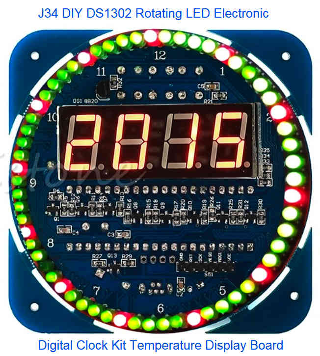

von Michael W. (Gast)
Vielleicht wäre so etwas auch hilfreich?
Gefunden eben auf Ali.
Kostet unter $7.50 per Stück!
Kann Temperatur, Zeit etc...
Fragt sich nur, ob man es reprogrammieren kann.
von Bimmerboy (Gast)
@A.S. (Rava)
< Please excuse my German, it's not my native language >
Hi Rava,
Ich bin auf der Suche nach fast genau so was für mein Hobbyprojekt
(MIDI controller) - nur mit etwas schmalerem Durchmesser (LED circle),
weil ich möchte bei ung. 25-30mm bleiben statt dein ~40 mm.
Wenn du möchtest, könntest du bitte ein Paar Fragen klären die ich habe?
1) Hast du dieses Projekt jetzt noch aktiv weitergemacht, oder ist es
hierbei geblieben?
2) Wieviel würdest du schätzen dass ein Unit kostet/für dich gekostet
hat (wenn selber gelötet usw.), bei einem Stückzahl von 50?
3) Gibt es deine Designs irgendwo herunter zu laden, oder ist das genau
dein "Intellectual Property" ;)
Jetzt die "n00b" Fragen (leider bin ich kein Techniker, eher
Programmierer, und versuche irgendwie deine Schematics zu verstehen)
4) Das LED-Treiber IC kann nur 16 LEDs treiben habe ich gelesen, aber du
hast mehrere pro Kanal geschaltet (3-4). Verstehe ich richtig dass du
diese LEDs pro Kanal in der Zeit versetzt steuerst? Und dass damit die
max. Output ung. 25% ist (PWM kodiert quasi)? Oder habe ich das ganz
falsch verstanden?
5) Weil ich nicht mit Rotary Encoders, aber eher mit "normalen" Pots
arbeiten möchte; habe ich richtig verstanden das die obere Platine nur
die LED-Steuerung macht, und die untere Platine alles was mit dem Rotary
Encoder zu tun hat? (Dann würde das bedeuten dass ich erst mal nur
Interesse hätte an der oberen Platine)

Ich glaube ehrlich gesagt nicht, dass man das reprogrammiert bekommt.
Eher schon könnte man sich beim Chinesen sowas wie oben angedacht bauen
und bestücken lassen.

Ich bin zufälligerweise auf das alte Elektor Board gestoßen, was leider
nicht mehr als Bausatz verfügbar ist.
von Organist (Gast)
Markus G. schrieb:
> Gibt es irgendwelche neuen Produkte in dieser Richtung?
Abweichend von der Lösung damals mache ich das jetzt anders: Es gibt
programmierbare LED-Ringe mit bis zu 24/32 LEDs, welche einen Controller
drin haben. Der wird wie SPI seriell angeschubst. Das ist vom FPGA aus
einfacher. Mur das Lesen der Encoder erfolgt noch wie oben beschrieben
mit SRs.

Habe jetzt mit Hilfe eines Profis ein PCB fuer die midibox-plattform
entwickelt das ich gerade auch als bulk-order anbiete, falls jemand
interesse hat.
4x ledring/encoder mit jeweils 36 ws2812 in 2020 bauweise und 74hc595.
fgpa's schienen zu aufwendig um midibox-basiert schnell ans ziel zu
kommen bzw haetten wir uns da erst komplett neu einarbeiten muessen.
hier der link zum midibox-forum mit einer genaueren beschreibung und
preisen:
http://midibox.org/forums/topic/21095-lre-4x1-breakable-rgb-led-ringrotary-encoder-pcb-bulk-order/

von Dennis (. (asok)
Ich baue auch gerade ein Encoder-Modul mit LED-Ring. Meins hat 30 LEDs,
wird seriell (über UART) angesteuert und ist kaskadierbar. Man braucht
also nur zwei Pins (RX und TX) für bis zu 250 Regler. Insbesondere muss
man nicht pollen und sich nicht mit I2C-Adressen herumärgern.
Warum noch ein Modul? Weil keins der vorhandenen für meinen Zweck
richtig taugt. Die sind entweder zu komplex und damit zu teuer (ich
brauche keine mehrfarbigen LEDs), zu simpel (zu wenige LEDs wie bei
diesem Tindie-Ding), zu groß oder was auch immer.
Von meinem Modul werde ich auch ein paar mehr herstellen lassen. Was es
genau kosten wird, weiß ich noch nicht, aber auf jeden Fall keine 15
Euro. Bei typischen Abnahme-Stückzahlen (also z.B. 8 Module) bekomme ich
das sicherlich für den halben Preis hin.
Anbei Bilder meines Encoder-Moduls.
In der Mitte wird ein handelsüblicher Dreh-Encoder montiert. Die drei
Pins sind für die üblichen Encoder-Signale (A, Common, B) und gegenüber
sind noch zwei optionale Pins für einen Drucktaster, den nicht alle
Encoder haben. Bei der Monatage sind zwei Varianten möglich:
1. Encoder wird von oben auf die Platine gesetzt und dann einfach auf
der Rückseite eingelötet. Das funkioniert mit allen 12mm-Encoder-Typen.
2. Der Schaft des Encoders wird von unten in die Platine geschoben und
oben mit der zugehörigen Mutter festgeschraubt. Das erlaubt eine
Frontplatten-bündige Montage und erfordert Encoder mit Schraubgewinde um
den Schaft. Dazu muss man die Pins am Encoder einfach nur nach oben
biegen.
Die runde Aussparung für den Schaft hat 9mm Durchmesser, die beiden
Mulden rechts und links sind für Snap-In-Federn bei Montage von oben.
Wie ich festgestellt habe, haben die meisten Encoder ein M9-Gewinde (so
z.B. ALPS), Bourns allerdings M8. Encoder ohne Gewinde benötigen nur 7mm
Aussparung. Ich habe versucht, break-away Tabs anzubringen, so dass man
das Loch je nach Bedarf zwischen 7, 8 oder 9mm variieren kann. Aufgrund
der engen Platzverhältnisse denke ich aber nicht, dass das gut
funktioniert. Am universellsten ist insofern das 9mm Loch und
sinnvollerweise verwendet man dann halt die passenden Komponenten.
Alternativ könnte man aber auch kleine Adapterringe 3D-drucken.
Der Ring besteht aus insgesamt 30 LEDs in einem Winkel von 270 Grad.
Das sind herkömmliche einfarbige LEDs (viel günstiger als RGB-LEDs mit
eigenem Controller).
Spannungsversorgung ist wahlweise 3,3V oder 5V. Die Platine hat einen
eigenen Spannungsregler, so dass die korrekte Spannung für die LEDs
gewährleistet ist.
Dann gibt es einen RX- und einen TX-Port für die UART-Schnittstelle zum
externen Mikrocontroller. Wird der Encoder gedreht, sendet das Modul
eine Nachricht. Indem man Nachrichten an das Modul sendet, kann man
einen neuen Wert setzen. Bis zu 250 Module ohne Taster sind
kaskadierbar. Sie erkennen beim Einschalten automatisch, ob und in
welcher Reihenfolge sie verbunden sind und geben sich selbst eine
numerische Adresse. Die erste Platine ist 0, die zweite 1 usw.. Eine
Nachricht besteht immer aus einem Adressbyte und einem Datenbyte.
Verwendet man Encoder mit Tastern, dann belegt jedes Modul zwei
Adressen. Somit sind "nur" noch 125 Module kaskadierbar.
Ich würde mich über Feedback freuen:
- Wie gefällt Euch das Ding überhaupt so?
- Was meint Ihr zum Formfaktor?
- Die Anschlusspins habe ich bewusst als SMD-Pads ausgeführt, auf die
man von unten Kabel anlöten bzw. einfach Lötbrücken zum benachbarten
Modul setzen kann. Ich kann natürlich auch Löcher in die Pads setzen,
aber das sieht dann von oben nicht mehr so schön aus und außerdem stehen
die Drähte dann oben über, was evtl. bei der Montage einer Blende stört.
Wären Euch die Löcher trotzdem lieber?
- Ich könnte das Modul auch rund fräsen statt rechteckig. Das sieht sehr
schick aus. Leider lässt es sich dann nicht mehr so gut panelizen und
wird auch etwas teurer.
Ich habe welche mit 50mm, 40mm und 30mm in 1 und 3 Farben. Die teuersten
sind 5,95 das Stück. Das sind 20 Cent je LED. Welche verwendest du?
Grundsätzlich kriegt man es mit einem Eigenbau enger, daher ja auch mein
Vorschlag aus 2012. Allerdings musste ich lernen, dass das Auflöten der
LEDs nicht so prickelig ist, wenn man einen Controller bauen will, der
4x8 solcher Ringe benutzt. Mir sind auch LEDs über den Jordan gegangen,
teilweise vor- und auch kurz nach der Inbetriebnahme. Kann sein, dass
meine Lötkünste nicht die Besten waren und die LEDs gestresst wurden.
Es kommt drauf an, was man vorhat. Ich brauche in jedem Fall ein Panel
das selber wieder mit anderen zu einem Panel zusammengefügt werden
können muss, um z.b. eine n x 9 Config zu fahren. (8 Kanäle + Master
Fade)
Man könnte überlegen, die als echt modulare Einheiten zu fahren und sie
erst gar nicht zu brechen, um sie aus dem Los zu bekommen, sondern
gleich eine entsprechende Größe DIN A4 oder was auch immer günstig ist,
anzulegen.
Ich habe mein erstes System mit Eagle gemacht und eine 80 x 120 (mit
2x3) aufgesetzt. Durch die Feinfühligkeit, mit der die Industrie-App
arbeiten sollte, mussten große Knöpfe her und das Raster von 40x40 war
zu klein für normale Finger. Daher würde man ein 100x150 bauen (wenn es
EAGLE sein sollte) oder Europakarten-Maß genommen wird. Die Module
müssten dann maximal so 48 x 48 an wirksamer Fläche für Elektronik haben
wenn der Encoder exakt mittig ist.
Deine Anordnung ist ja nun flach, als Pseudo-Poti mit 270°. Daher
kriegst du noch mehr Bruttofläche aus der Platine. Allerdings war mein
Ansatz immer den Vollkreis zu nutzen, um mehr anzeigen zu können und
auch die LEDs enger setzen zu können, bzw mit den angedachten 32 oder 36
einen kleineren Kreis zu haben. Ist aber Deine Sache.
Als Tipp:
- Die Platine massiv genug und nicht vorgebrochen, damit man sie auch so
ohne weitere Montage als Panel nehmen kann und kein weiteres Gehäuse
braucht. Die Encoder müssen stabil halten.
- Die Dimension so, dass löt- oder schraubbare Encoder sowohl hart mit
der Platine, als auch einer Frontplatte verschraubt werden können. Damit
kriegt man die Querstabilität. Die Bedienung als Musiksteuergerät (meine
Anwendung zwei) ist bei Encodern (besonders die Tasten) unhandlich, wenn
die Angelegenheit zu sehr nachgibt.
- Alternativ oder zusätzlich Bohrungen oder wenigstens Platz zwischen
der modularen Elektronik, dass man Abstandsbuchsen durchbohren und das
Ganze auf einen Träger setzen kann. Nimmt man nämlich die Verschraubung
aus Punkt 2 her, so wie ich das mit meinem Vorschlag im Eingangspost mit
der Plexiglasscheibe mache, muss das alles sehr stabil sein, um die
Scheibe nicht springen zu lassen. Mehr, als 3mm kriegt man nämlich nicht
hin, weil der Schaft der Encoder nicht genug Gewinde hat. Man muss ja
die Scheibe mit Mutter und U-Scheibe gegenkontern.
- Für Musikanwendungen haben sich die geriffelten Knöpfe mit 15mm - 18mm
Durchmesser bewährt, wie sie als "Gitarrenknöpfe" verkauft werden. Wenn
man die ohne Berührung mit gleitenden Fingern voll durchdrehen will,
braucht man ein Elementar-Maß von min 45 mm als Abstand zwischen den
Achsen. Ich plädiere inzwischen für 50mm. Damit kann man nämlich auch
noch zwei benachbarte Regler gleichzeitig bedienen. Der Ring der LEDs
hat idealerweise nicht viel mehr als 40mm Außenmaß, damit 1cm Abstand
zwischen den Ringen ist.

Zur Programmierung: Der Vorteil der Encoder ist ein beliebiger
Zahlenumfang. Dennoch braucht man mitunter ein exaktes feed back. Es ist
daher sinnvoll, genau so viele LEDs zu nehmen, wie der Encoder Rasten
hat und diese als Kommastellen anzuzeigen. Bei nur einer Farbe könnte
man das wie mit einer Uhr tun und zwei Helligkeiten anbieten:
Einen "großen Zeiger", der jeweils die Vorkommastellen hell leuchtend
anzeigt und einen "kleinen Zeiger", der nur halbhell leuchtet. Macht der
kleine eine Runde, springt der große entsprechend um 1 weiter. Bei einem
32-er Schalter, wäre das ein 2x5 = 10 Bit-System bis 1024. Ich hatte das
bei einer Version mit zwei Farben gelöst.
Die Schalter werden bei 1-Farb-LEDs mit XOR verknüpft, um sie bei
Überlappung sichtbar zu machen. Dazu lässt man den "kleinen" zwischen 0
und 50% Helligkeit blinken. Die dafür nötige PWM müsste der Controller
bringen. Kann der das?
Will man einen Dezimalschalter bauen, lässt man die beiden äußeren LEDs
weg und schaltet immer 3 gleichzeitig, wodurch sich 30/3=10 Stellungen
je Schalter ergeben. Macht 10x10 = 100 Positionen.
Bei einem 24er Drehencoder nimmt man auch 3 LEDs die eine Position
zeigen, wodurch sich 8 ergeben, mit zwei verkürzen Position von nur 2
LEDs links und rechts hat man wieder 10.
Alle anderen skalierten müsste man mit einer Schwerpunktbeleuchtung
machen: Also einen mindestens 4 LEDs breiten Balken, deren Helligkeiten
eine Haube bilden. Ich hatte das mal probiert, durch sehr eng sitzende
LEDs einen quasi kontinuierlichen Zeiger zu bauen, aber das braucht dann
eine sehr milchige Plexischeibe.
Danke für die umfangreichen Gedanken!
> 36 einen kleineren Kreis zu haben.
Rein objektiv ist der der Vollkreis besser, weil der Winkel pro LED
größer ist. Allerdings macht ein kleiner Spalt schon Sinn, um optisch
Min und Max zu erfassen - und das Auge ist halt Potis mit 270 Grad
gewöhnt. Ich habe auch größere Winkel versucht und das sah immer
irgendwie komisch aus.
Ich wollte auch nicht die Anzahl der LEDs maximieren, sondern einen
sinnvollen Kompromiss finden, bei dem man mit vernünftiger Genauigkeit
den Wert ablesen kann. 5 bit scheint mir angemessen.
> teuersten sind 5,95 das Stück. Das sind 20 Cent je LED. Welche
> verwendest du?
Du hast auch einfarbige? War mir ganz entgangen.
Ich verwende ganz normale SMD-LEDs mit 0603-Footprint in rot (für andere
Farben braucht man ggf. andere Widerstände). Wenn man eine ganze Rolle
kauft, kostet so eine LED knapp einen Cent (Markenhersteller) oder auch
auch weniger (Noname).
Mir geht es in erster Linie darum, günstig einen Drehregler mit
Total-Recall-Funktion zu realisieren. Man braucht nicht mehrere Farben,
um ein Poti nachzubilden. Aber Modul-Vielfalt ist doch prima.
> Auflöten der LEDs nicht so prickelig [...] Mir sind auch LEDs über
> den Jordan gegangen
Ja, das geht besser industriell zu fertigen. Mit Lötpaste und Reflow
kriegt man 0603 zwar auch hin, aber Spaß macht es nicht (schon allein
weil die LEDs so leicht sind, dass sie gern wegspringen und man kaum
noch die Polarität erkennen kann, sobald sie erstmal aus dem Tape raus
sind.
> sie erst gar nicht zu brechen, um sie aus dem Los zu bekommen, sondern
> anzulegen.
Ja, denn hergestellt werden sie sowieso als Panels. Allerdings ist mir
nichts Schlaues für die Vorverdrahtung der Module innerhalb eines Panels
eingefallen, daher wird man zumindest drei Lötbrücken von Modul zu Modul
brauchen. Und das Verschicken von Panels ist halt auch nicht trivial.
Wenn ich ein DIN-A4-Panel mit V-cuts nicht breche, dann bricht es der
Postweg - oder ich muss für Verpackung und Porto mehr ausgeben als für
die Platine. Bei 40mm-Modulen habe ich das Problem nicht. Aber wie wär's
mit einem Makro-Modul von 2x2 Ringen?
Sehr guter Punkt. Wahrscheinlich sind Bohrungen in den Ecken ganz gut.
> Wenn man die [Knöpfe] ohne Berührung mit gleitenden Fingern voll
> durchdrehen will, braucht man ein Elementar-Maß von min 45 mm als
> Abstand zwischen den Achsen. Ich plädiere inzwischen für 50mm.
Viele Geräte haben 25 - 40mm (ohne LED-Ring). 35mm funktionieren bei
meinen Fingern noch prima. 25mm (Korg Minilogue) finde ich schon
ziemlich eng. Aber hier noch ein Tipp: der vertikale Abstand kann
durchaus kleiner sein als der horizontale.
Das ist ziemlich clever und passt auch gut zum vorigen Absatz.
Allerdings glaube ich nicht, dass die breite Masse das kapiert. Hängt
auch von der Anwendung ab. Wenn man die Option hat, den Wert des letzten
Reglers noch auf einem Display zu zeigen (und damit leben kann, dass die
anderen erst durch Anfassen exakt angezeigt werden), dann ist der
"Sekundenzeiger" overkill.
> 50% Helligkeit [...] Die dafür nötige PWM müsste der Controller
Solange wir nicht viele Helligkeitsstufen brauchen, kann man das ja mit
jedem beliebigen uC manuell machen (man muss halt drauf achten, dass
nicht irgendwelche ISRs oder Kommunikationsroutinen zu Flackern führen).
> eine Haube bilden.
Warum mindestens 4? Ich wollte zwischen 2 Benachbarten "überblenden" und
habe schon überlegt, dass man vielleicht 3 bräuchte, um die
wahrgenommene Breite konstant zu halten. Wofür mehr als 3?

werde ich aber wohl kein LED Grab mehr aufbauen, sondern es
virtualisieren, als mit VGA einen Controller auf den Screen abbilden. Da
habe ich dann alle Teilungen die ich will.
