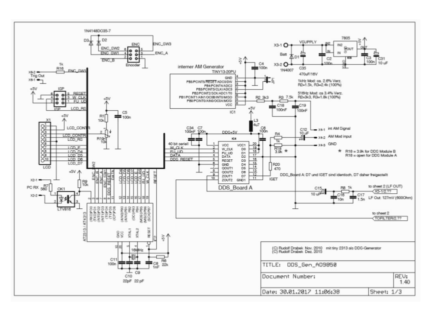

Anbei die Schaltung. Funktionen siehe näheres im Radiomuseum.org.
Na vielen Dank auch! Hast du dir DIESEN Schaltplan mal selber
angeschaut!
Siehe Bildformate!!!

Versuch's erstmal mit lesbaren Schaltplänen.

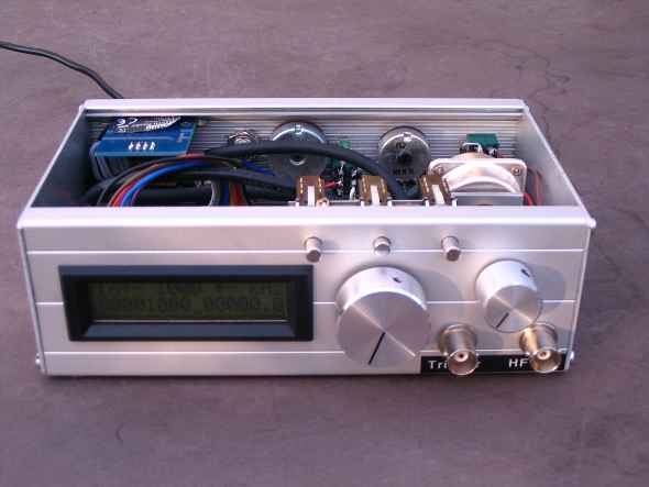

Im Bild ein sehr schöner Nachbau des Gerätes, das oft nachgebaut wurde.
Die digitale Wobbelfunktion ist für Radiofreunde, neben der bis m=100%
Modulation, gut zu gebrauchen. Der NF-Ausgang ist mit Durchheulfunktion
ggfs. anwählbar ausgestattet.
Dann noch ein besseres Bild der Schaltung

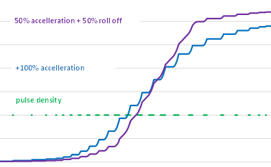

Also, ich verwende so eine Beschleunigung eigentlich überall, wo mehr
als 10 Werte einzustellen sind. Und nach dem 2. oder 3. Drehen hat
bisher jeder mitbekommen, dass der Geber bei schnellerem (nicht
längerem!) Drehen den angezeigten Wert schneller ändert.
So kann ich z.B. die über 500 DMX-Adressen oder einen der 127 Midi-Werte
recht locker und intuitiv ohne "Kurbeln" zielgenau einstellen.
Bei mir geht das so:
http://www.lothar-miller.de/s9y/archives/71-Drehgeberauswertung-mit-Beschleunigung.html

von Rudi D. (rulixa)
Anbei die neue ISR für Encoder mit Beschleunigung in asm für AVR tiny.
Basis ist die ISR in C von Lothar.
Sie arbeitet mit einer LUT, da man Drehgeber mit 1 oder 2 Impulsen je
Rastung verarbeiten kann.
Gray code der das leistet kenne ich nicht.
Damit bedanke ich mich bei Lothar, der mir geholfen hat und Jenen, die
Hilfe angeboten haben. Sinnvolle Kommentare sind willkommen. Akismet,
wie z.B. in Wordpress, hat dieses Forum leider nicht.
Die Tabs sind in der Formatierung im Forum leider nicht in Linie.

von J. S. (engineer) Benutzerseite
Das mit der Gangschaltung ist ein interessantes Thema. Ich habe jetzt
nicht alles genau gelesen, aber nur soviel:
Da gibt es schon eine Reihe von unterschiedlichen Lösungen in der
Industrie, da musst Du keine Angst haben, etwas auszuplaudern. Es kommt
halt darauf an, wie viele Schaltung zu da hinein investieren möchtest.
Ich habe das so gelöst, dass die Beschleunigung und die Geschwindigkeit,
die aus der Drehbewegung ermittelt werden, in diskrete Tiefpassfilter
laufen und das aktuelle Ergebnis mit den Schritten multipliziert wird.
Damit ist das Verhalten kontinuierlich, es gibt keine Stufen und es ist
vom Bediener leicht erlernbar. (und es wird ein Patent umgangen :-) )
Je länger, öfter und schneller jemand  "hektisch" am Encoder werkelt,
desto mehr "mehr" wird hinzuaddiert. Sobald er langsamer wird, fällt der
Multiplikator ab und es wird weniger "mehr" addiert. Es ist im Prinzip
ein Epander (wie man in der Audiotechnik sagt) "zweiter Ordnung", wenn
man das so nennen kann. Es ist allerdings einer mit unendlicher
Verstärkung. Es gibt aber ein reales Limit infolge der
Drehgeschwindigkeit.
Für deinen Bereich ist das aber wahrscheinlich noch zu fein. Du könntest
daher noch eine Dimension hinzunehmen, also die Beschleunigung der
Beschleunigung mit draufaddieren. Entscheidend ist, dass der Status der
Geschwindigkeit eine Weile "gespeichert" bleibt, damit die
unwillkürlichen Pausen zwischen zwei schnellen Bewegungen, die man
ungewollte machen muss, überbrückt werden. Diese müssen ab einer
gewissen Geschwindigkeit überlesen werden. Diese einfache Lösung ist im
Bild dargestellt.
Du könntest bei jeder Vorwärtsdrehperiode, die mindestens 90% der
Impulsdichte des vorherigen Pakets hat, den Multiplikator des Inkrements
erhöhen und bei weniger, als 50% verringern.

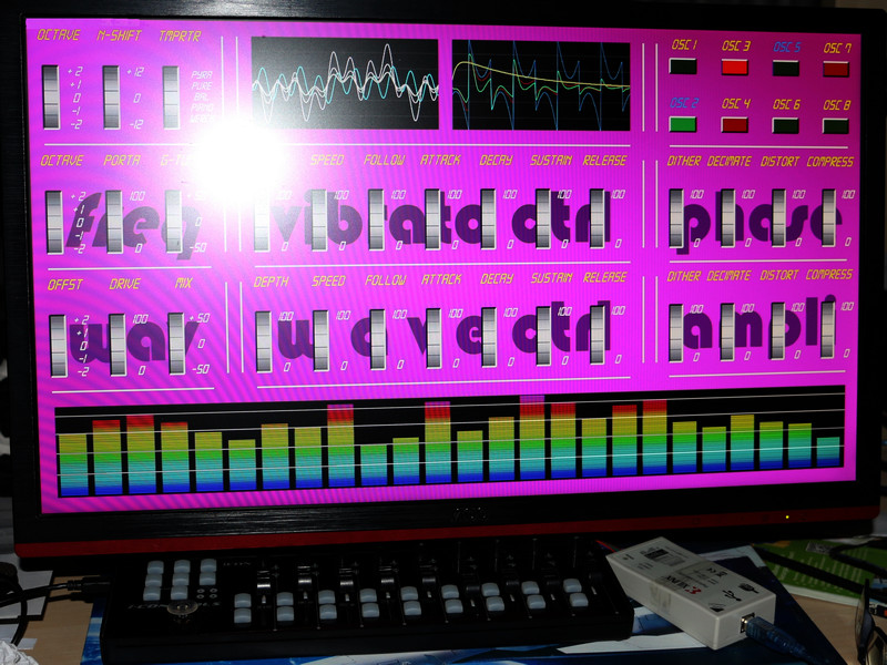

Zu dem Bild: Man kann den Werten noch einen TP hinzufügen, der eine
Trägheit simuliert, dann kann die Regler träge machen und mit dem Finger
vorwärts und rückwärts anschnippen, damit sie von selber rollen. Das ist
insbesondere bei touch screens hilfreich. Hier ist das realisiert:
Die Drehgeber aus der MIDI-Konsole sind virtuell nachgebildet und haben
eine "Masse". Gemäß der Fingerbewegung auf dem Schirm werden sie
angeschubst und rollen vorwärts mit beschleunigter Interpretation.
Zusätzlich können sie aus Informationen der realen Konsole gesteuert
werden, deren Drehgeber wie oben angegeben ausgewertet werden. Hilfreich
ist da ein diskretes Filter, das ab einer gewissen Geschwindigkeit
überproportional ansteigt und ein Halteglied hat.
Für die o.b. Anwendung würde ich es so machen, dass das Halteglied im
Wert nicht wesentlich abnimmt, also ein einmalig schnell angeworfener
Regler sehr lange weiterblättert, bis der Encoder wieder angefasst wird.
Man lernt das sehr schnell, wie man den zu bedienen hat. Ich brauche nur
noch 3-4 Bewegungen um rasch alle Werte zwischen 0 und 8191
einzustellen.
