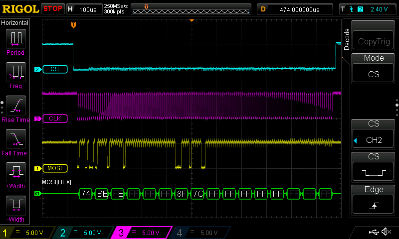

von Andreas W. (Gast)
mein cdc-emulator für ein audi concert II sendet einfach alle 10ms:
0x74,0xBE,0xFE,0xFF,0xFF,0xFF,0x8F,0x7C
Anschluss:
http://home.tiscali.de/matthiasklumpp/CdcEmu/CdcEmu_Connection_d.html
Andreas

von Andreas W. (andreasw) Benutzerseite
Als Hardware hatte ich damals einen ATmega8 genommen, weil ich den
gerade da hatte. Es reicht aber auch schon ein AVR Tiny vollkommen
aus...
Die Datenfolge, die ich weiter oben gepostet habe stimmt außerdem nicht
ganz. Hier die richtige:
0x74, 0xBE, 0xFE, 0xFF, 0xFF, 0xFF, 0xCF, 0x7C

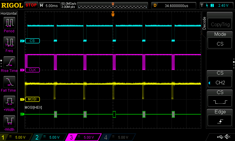

von jumpgood (Gast)
Hi zusammen,
die Emulation funktioniert bei mir "nicht ganz" an einem Audi Concert
II.
Ich habe leider keinen echten CD-Wechsler als Referenz und würde mich
daher sehr über Tipps freuen.
Ich sende alle 10ms die empfohlene Sequenz, siehe Screens im Anhang.
Problem:
das Concert II-Display "flackert", wenn ich auf CD gehe, d.h. es springt
zwischen der gewünschten CD-Wechsler Track-Anzeige und NO CD CHANGER
(o.ä.?) hin und her und schaltet den Wechsler-Line-In nicht frei.
Ebensolches Flackern, wenn ich beim Einschalten die Taste CD gedrückt
halte.
Lösungsversuche:
- Ich habe bereits steigende statt fallender Flanke versucht, da
reagiert das Radio gar nicht.
- Außerdem habe ich den Pegel von 3.3V per Pull-Up/Open Drain auf 5V
gehoben, ebenfalls keine Änderung. (Ich benutze einen IOIO OTG (hat mit
Android-Handy noch andere Aufgaben), das ist ein Microchip PIC24FJ256.)
Fragen:
- Passt die Sequenz wie auf den Screens gezeigt?
- Eine Vermutung wäre noch, dass der Wechsler im Radio nicht
codiert/aktiviert/freigeschaltet ist und das Radio daher mit Flackern
reagiert. Kann das jemand bestätigen?
Danke und schönes Wochenende!

Ich muss mich hier mal einklinken. Ich habe aktuell etwas ähnliches vor,
aber für die andere Seite. Den "CD-Wechsler-Simulator" alias
USB/SD/Bluetooth-Adapter habe ich schon, ich möchte ihn aber nicht
direkt an ein Radio anschließen, sondern einen Arduino als Übersetzer
dazwischen hängen, da es für mein Radio (Audi Delta CC) keinen Simulator
gibt.
Habe auch schon fast alles fertig, bis auf die Auswertung der
Kommunikation vom CDC-Simulator kommend. Also quasi das, was in dem
Projekt aus diesem Thread gesendet wird, zu empfangen und auszuwerten -
bzw eigentlich reichen die Informationen aus Byte 2 und 3 (CD- und
Track-Nr.) um auch diese ans Radio weitergeben zu können.
Habt ihr ne Idee, wie man das Arduino-Basiert decodiert?
Erschwerend habe ich mittels Oszilloskop dazu feststellen müssen, dass
im 3. Byte jede Ziffer der Track-Nr. einzeln aufgelöst wird und das Byte
quasi zweigeteilt ist. Beispiel:
Track 01:  0000 0001
Track 02:  0000 0010
Track 11:  0001 0001
Track 21:  0010 0001

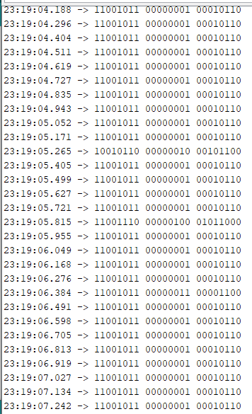

von Dennis M. (rivadynamite)
Im Anhang mal der Code, und dazu noch das Foto der Ausgabe, wo man sieht
dass teilweise vermutlich was verschluckt wird (eigtl müsste permanent
das gleiche angezeigt werden - CD 1 Track 16).
