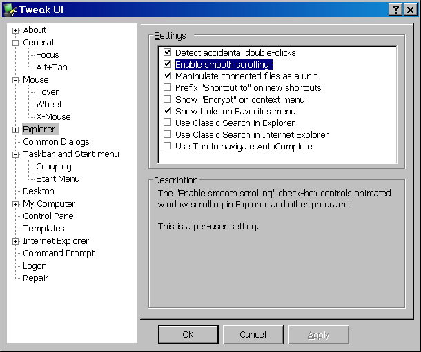

tweak xp (tweak ui) installieren / aufrufen. gabs da nicht irgend so ein tweak, mit dem man "animierte Menues" abschalten konnte? Oder ist deine Büchse einfach so lahm das es lagt? Prüf auch mal mit msconfig, was alles für Müll-Jobs im Hintergrund laufen, und schmeiss die konsequent raus. und: Speicher, Speicher, Speicher (Kiste damit vollstopfen)

Den Virenscanner abzuschalten brachte jetzt nicht viel; geschätzte 5% maximal. Der schlägt eigentlich nur zu, wenn man was lädt, Seiten aufmacht etc - dann hält der Rechner förmlich an. Indexdiesnt ist aus! Twaek habe ich geatartert und einiges getötet. Unter sind listbox und menu animation nun aus, trotzdem blätten die Ordner noch sichtbar langsam auf und noch langsamer zu, vor allem von man Verzeichnisse umschaltet, also z.B. eines nach unten geht. Schöner Mist!

Hallo, Wegstaben Verbuchsler schrieb: > tweak xp (tweak ui) installieren / aufrufen. Kann ich nur empfehlen. Mit freundlichen Grüßen Guido
