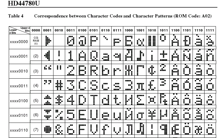

Nun habe ich natürlich das schon bekannte Problem mit den Umlauten, das offenbar lösbar ist. Ich habe hier schon was gefunden: [[Beitrag "LCD ohne Umlaute?"]] Aber der Zeichensatz vom HD44780 scheint hier nicht der richtige zu sein. Kann mir jemand mit einem passenden Link weiterhelfen?
Ich habe die mühsame Tour gewählt und mir mal alle Zeichen ausgeben lassen: ä -> 0xe1 ö -> 0xef ü -> 0xf5 ß -> 0xe2 Großbuchstaben habe ich nicht gefunden, und das ß ist eher ein Beta. Damit kann ich leben.
Hi >Ich habe die mühsame Tour gewählt und mir mal alle Zeichen ausgeben >lassen: Das sind die üblichen Codes bei HD44780 (kompatiblen) Displaycontroller. MfG Spess
Der Zeichensatz scheint nicht übereinzustimmen: empirisch habe ich für ä 0xe1 herausgefunden, nach der Tabelle wäre das á. Das 0xe4, das nach Tabelle das ä sein sollte, ist dagegen ein μ. (Oder habe ich "Upper 4 bits" und "Lower 4 bits" falsch herum gelesen??
Hi
Den HD44780 gibt es mit verschiedenen Zeichensätzen. Der Übliche ist ROM
Code A00, der auch bei den meisten kompatiblen zu finden ist. Auf dem
Bild ist der ROM Code A02. Der ist mir noch nicht in Natura
untergekommen.
MfG Spess
Ziemlich viel Japanisch... Sicher kann ich auf den anderen (A02) umschalten - weiß jemand wie? Der hat ja viel mehr europäische Zeichen, Ä, Ö, Ü und ñ.

Hi >Das Code-Umschalten scheint nicht zu gehen Geht auch nicht. Der ist fest im ROM. >(man fragt sich, was das dann soll...) Das entscheidet der Hersteller des Displays, welchen Controller er einsetzt. Aber du hast ja noch die Möglichkeit acht eigene Zeichen zu kreieren. > Bis jetzt ist EXT 8 noch nicht genutzt (PB3). Kann ich den >dafür benutzen? Laut Schaltplan für AVR-NET-IO wird der nicht weiter >benutzt. Warum nicht, wenn er frei ist. Du brauchst aber noch einen Transistor. Für das Backlight kann ein Pin nicht genug Strom liefern. MfG Spess
Ok, 8 Zeichen, das müsste für Ä, Ö und Ü reichen und für noch ein paar Smilies. Und danke für den Tipp mit dem Transistor für die Hintergrundbeleuchtung. Weißt Du zufällig, wieviel Strom die zieht? Übrigens ist der Poti für den Kontrast unnötig. Der ist immer am Anschlag.
