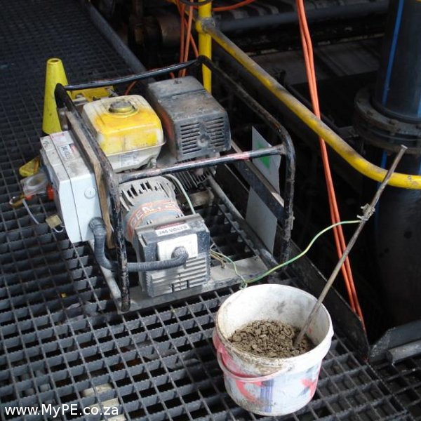

Mach doch einfach eine lokale "Erde". Die braucht nicht viel Platz:
https://www.mikrocontroller.net/attachment/170302/Generator_Erdspiess.jpg
von Pepe (Gast)
JA. Die lokale Erde ist ja ne richtig tolle Lösung.
Schon patentieren lassen ?  :-)
