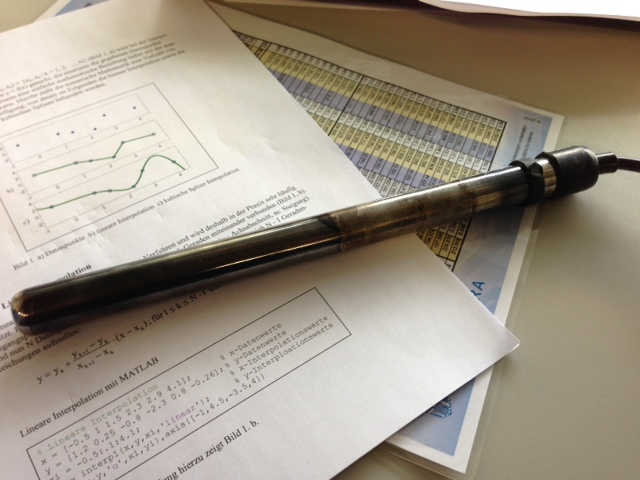

Ach ja - noch ein Nachtrag: Gibt es eine Standardbelegung für die Kabel in den Heizstäben? Würde mir natürlich jetzt gerne was eigenes bauen. ROT SCHWARZ BRAUN BLAU Ansonsten muss ich die einfach mal durchmessen. Müsste ja theoretisch nur ein Heizwiderstand und ein Messwiderstand sein.

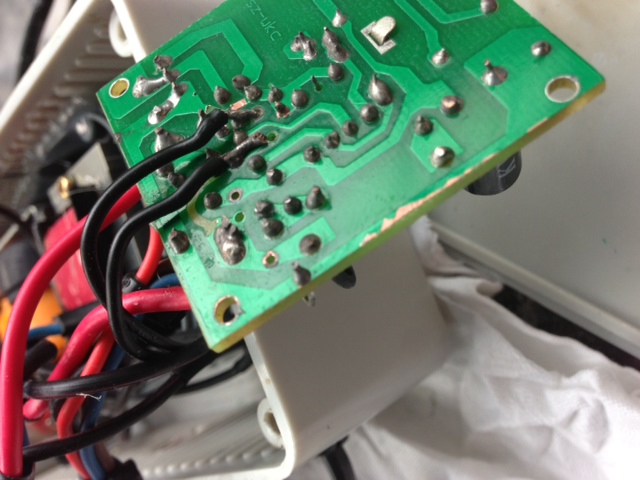

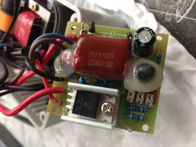

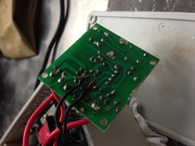

Frank Meier schrieb: > Noch schlimmer wird es bei der "Steuer-Platine". > Diese ist definitiv auch selber geätzt Das sieht für mich eher wie ein zweckentfremdetes chinesisches Spitzenerzeugnis aus, das irgendwie verbastelt wurde...
Lothar Miller schrieb: > Das sieht für mich eher wie ein zweckentfremdetes chinesisches > Spitzenerzeugnis aus, das irgendwie verbastelt wurde... OK, kann auch sein. Selber-geätzt wäre höchstwahrscheinlich auch eher ohne Bestückungsdruck. Dann revidiere ich das! Die Zweckentfremdung würde auch auf die ggf. extra entfernten Leiterbahnen, sowie der professionellen Kabelmontage von unten hindeuten.
So, ich hab die Drähte mal ausgemessen: ROT-BLAU: 160R SCHWARZ-BRAUN: 12k Sonst sind untereinander keine Verbindungen. In wie weit ändert sich der Widerstand der Zeizwicklung beim Erhitzen? 230V/160R = 1,44A und das macht theoretisch erstmal 330W. Und das ist ja eher utopisch. Ich werde das Teil natürlich jetzt nicht einfach mal ans Netz hängen. Weiß da jemand was?

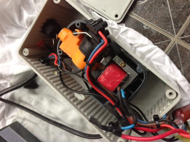

> wurde sie einfach aufgesägt und mit Heißkleber in das Kästchen > geklebt. Das ist in der Tat etwas seltsam, aber vielleicht hatte der Bastler eine Ladung dieser Pumpen rum liegen die er verbauen wollte. > Der Heizstab ist mit einer Lüsterklemme mit dem Rest verbunden (...) > Wo die Kabellänge nicht reicht, > ist einfach noch ein Stück mehr Kabel angelötet. Naja, ist doch einwandfrei gebaut, das Ding. Ich weiß nicht warum Lüsterklemmen Schrott sein sollen. Oder (gut gemachte) Lötverbindungen. Vielleicht nicht die Methode bei Großserien-Fertigung, aber für Einzelstücke und Kleinserien immer noch Stand der Technik. > Und das > Ding wird gewerblich vertrieben. Da hat jemand seine Stunden verbracht was händisch zusammen zu bauen damit du nicht deine wertvolle Zeit dafür verwenden musst. Und es dir dann für (vermutlich recht wenig) Geld überlassen. Der hätte vermutlich auch Hartz-4 kassieren und im Hobbyraum sein eigenes Ding machen können. Du solltest ihm die Füße küssen statt dich über Details aufzuregen. > dass das Rückschlagventil, welches sich in der Schlauchleitung > befindet, versagt hat. Das sehe ich als die einzige Stelle mit Fehlkonstruktion. Warum Rückschlagventil? Die sind doch eh nie 100% dicht. Man führt den (Luft?) Schlauch i.A. über den oberen Rand nach unten so dass bei Pumpe aus auch ganz ohne Ventil nichts raus läuft.

Also es scheint ein NTC 12k zu sein. Habe das Ding mal manuell erhitzt und der Widerstand sinkt. dolf schrieb: > ich nutz ne schnöde 200w aquariumheizung Also sind so hohe Wattzahlen garnicht so unwahrscheinlich. dolf schrieb: > da braucht man nix basteln und vom chinamann hinterhofbastelmeister > isses auch nicht Ja, wäre natürlich ne Möglichkeit, aber die Heizung ist ja da. Da kaufe ich ja jetzt keine neue.
asd schrieb: > Naja, ist doch einwandfrei gebaut, das Ding. Das sehe ich anders, aber das ist ja auch Ansichtssache. asd schrieb: > Ich weiß nicht warum > Lüsterklemmen Schrott sein sollen. Habe ich ja nicht gesagt. Der ganze konstruktive Aufbau ist meiner Meinung nach dennoch unterste Schiene. asd schrieb: > Da hat jemand seine Stunden verbracht was händisch zusammen zu bauen > damit du nicht deine wertvolle Zeit dafür verwenden musst. Naja, das sehe ich anders. Er baut die Teile um Geld dran zu verdienen. asd schrieb: > Der hätte vermutlich > auch Hartz-4 kassieren und im Hobbyraum sein eigenes Ding machen können. Ja, super Argument. Das hätte er natürlich auch machen können, da hast du vollkommen Recht. asd schrieb: > Du solltest ihm die Füße küssen statt dich über Details aufzuregen. Noch so ein Spitzenkommentar. Das hätte er sicherlich verdient, ja!

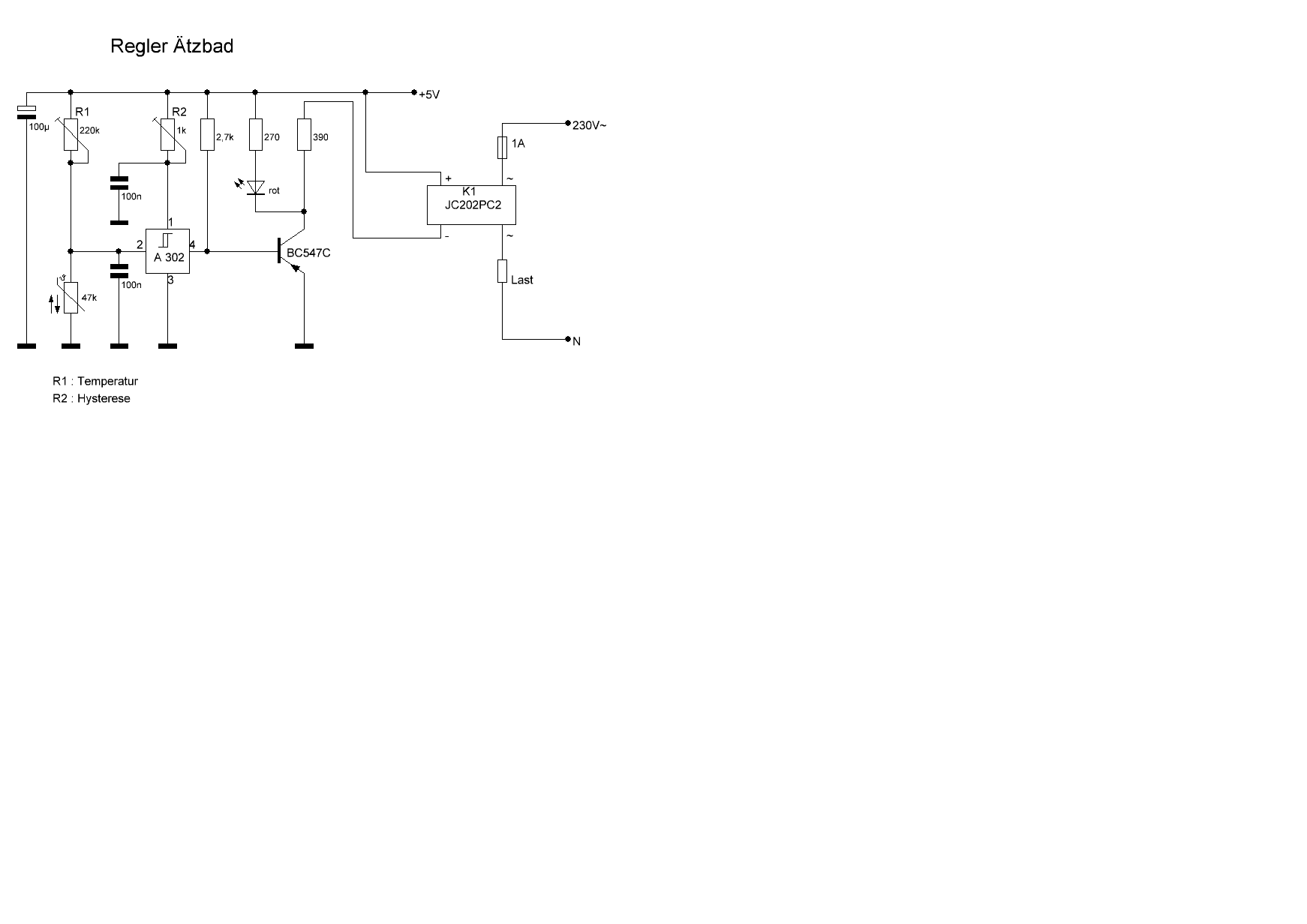

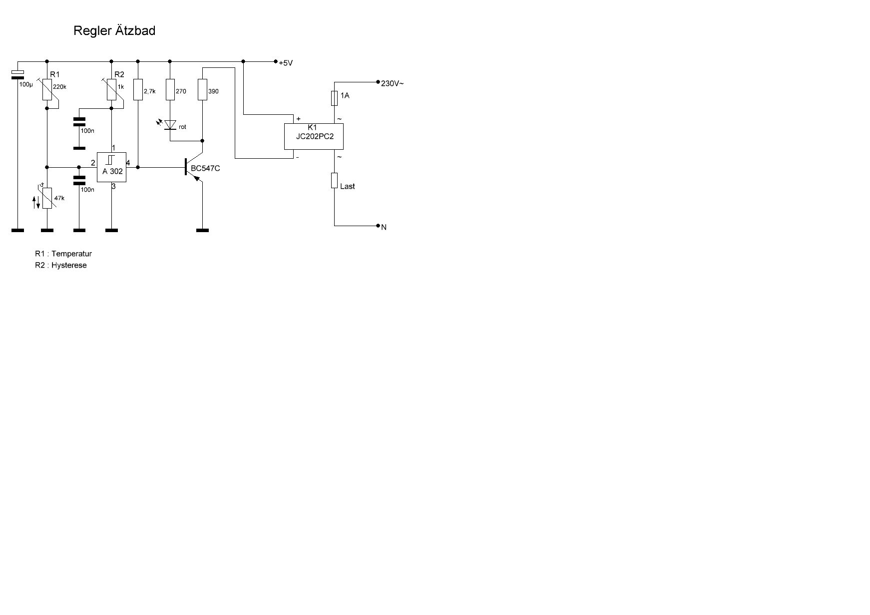

Frank Meier schrieb: > Ja, wäre natürlich ne Möglichkeit, aber die Heizung ist ja da. Da kaufe > ich ja jetzt keine neue. dann schraub dir doch nen einfachen zweipunktregler mit ssr als schaltstufe zusammen. ein einfacher schmittrigger aus drei transis + ssr sollte da voll genügen. hab das mal mit dem schmittrigger a302d aus ddr produktion gebaut. der ic geht da für sehr gut. kn electronic hat den für 0,1teuro im angebot. die regelung geht heute noch (aquarium). temp. und hysterese sind (in grenzen) einstellbar. als sensor dient ein ntc 47k.
Laut Homepage hat die Heizung eine Leistung von 100W. Demnach müsste der Widerstand der Heizwicklung in Aktion ja noch drastisch steigen.

Frank Meier schrieb: > In wie weit ändert sich der Widerstand der Zeizwicklung beim Erhitzen? > 230V/160R = 1,44A und das macht theoretisch erstmal 330W. Und das ist ja > eher utopisch. Ich werde das Teil natürlich jetzt nicht einfach mal ans > Netz hängen. Weiß da jemand was? Ist das so ne "Glasstab-Heizung" ähnlich wie Aquarium Teile? Wenn ja, dann sollte man ein leichtes glühen der Heizspirale sehen können. Was einer Temperatur von ~>700C° entspricht! Wenn man dann noch den Temperaturkoeffizienten, der üblicherweise verwendeten Legierung, nach schlägt und rechnet kommt man sicher auf ca. 250W. Die angeblichen 100W erscheinen mir etwas wenig, hierfür? Hatte allerdings diese Problematik seit Jahrzehnten nicht mehr und wage es kaum das noch ab zu schätzen! Wo war eigentlich die Sicherung, ich kann da nichts erkennen. Zeig doch auch mal die Küvette, bitte.

Lästermaul schrieb: > Da muss man genau hinsehen. Das China-Engineering Logo lässt sich leicht > mit dem CE-Kennzeichen verwechseln. Ja gut, aber das Teil hat er ja hier in Deutschland zusammengeflickt. Teo Derix schrieb: > Ist das so ne "Glasstab-Heizung" ähnlich wie Aquarium Teile? Nee, die Heizung ist aus Metall. So'n beheizter Dildo halt. Kann ich morgen aber auch gerne mal Fotos reinstellen. Teo Derix schrieb: > Die angeblichen 100W erscheinen mir etwas wenig, hierfür? Keine Ahnung. Habe aber nochmal auf der Homepage geschaut - die Küvette ist immernoch im Angebot. Und da steht 100W. Teo Derix schrieb: > Wo war eigentlich die Sicherung, ich kann da nichts erkennen. Die war in dem großen Loch, welches man im 5. Bild erkennen kann. Aber die hat es halt total zerlegt. Da war nurnoch der Kopf, wo man normalerweise die Sicherung von außen rausdrehen konnte, sowie ein Teil vom Gewinde mit der Sicherungsmutter innen vorhanden. Aber auch davon kann ich gerne morgen ein Bild reinstellen. Teo Derix schrieb: > Zeig doch auch mal die Küvette, bitte. Auch morgen, kein Problem. Drobel schrieb: > Ist das auch ein Alltagsrassist? Nee, der hat Teile von alten TKKG-Kassetten vorgespielt und das Publikum sollte raten, wie es weiter geht. Da gab's dann drei Möglichkeiten zur Auswahl. Das ganze dreimal. Das dieser Satz auf einer KINDERkassette vorkommt, hätte natürlich niemand gedacht, aber beim dritten Ausschnitt war es dann wirklich so. Ich habe früher (tm) aber nie TKKG gehört, war eher der 5-Freunde-Typ, daher war ich doch recht erstaunt, wie brutal es in den Folgen vorzugehen scheint ;-) Da kam unter anderem auch "Wir knüppeln alles nieder, was uns in den Weg kommt..." und ähnliches. Naja, offtopic. Morgen mache ich Bilder vom Rest. Aber dann muss ich das Logo des Herstellers zukleben, damit keiner sieht, dass das Ding von HWE ist........ups! Naja, war anhand des Bildvergleichs ja nun eh schon klar. Gruß und schönen Abend!

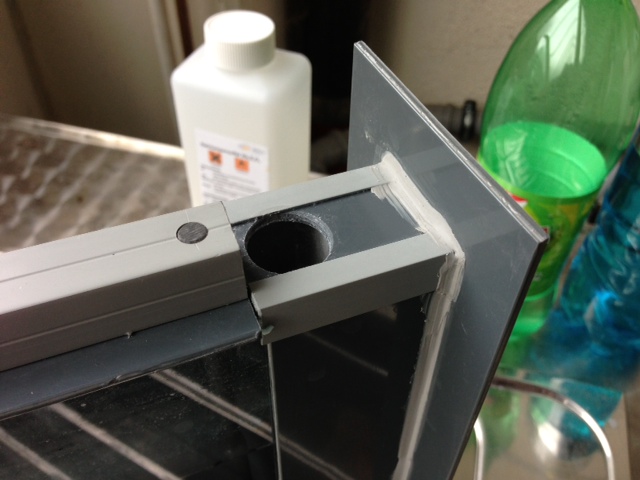

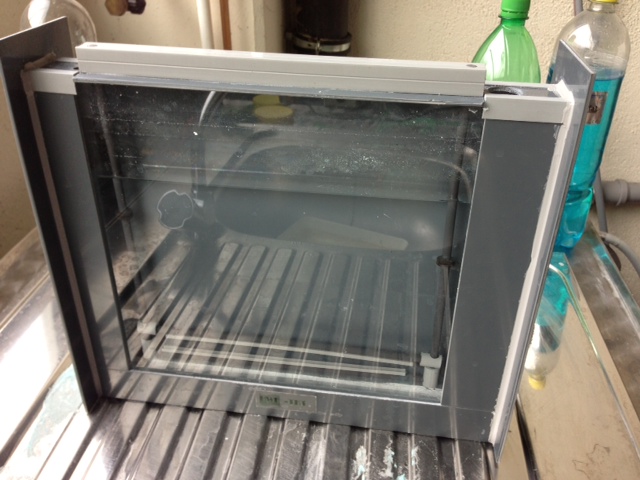

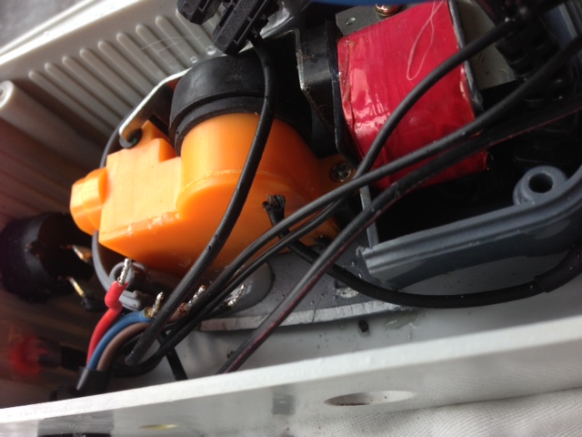

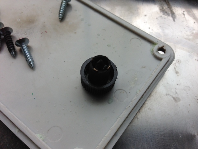

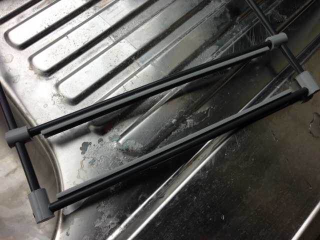

So, einen Tag später, aber hier sind noch Bilder: Foto6 zeigt die gesamte Küvette Foto7 einen Ausschnitt von der Verarbeitung Foto8 den Platinenhalter Foto9 den Rest der Sicherung Foto10 die Stabheizung Gruß
asd schrieb: > Naja, ist doch einwandfrei gebaut, das Ding. Ich weiß nicht warum > Lüsterklemmen Schrott sein sollen. Oder (gut gemachte) Lötverbindungen. > Vielleicht nicht die Methode bei Großserien-Fertigung, aber für > Einzelstücke und Kleinserien immer noch Stand der Technik. Das Problem ist die Kombination aus Lüsterklemme und verzinnten Adern. Das Zinn kriecht unter der Belastung und irgendwann gibt es einen Wackelkontakt. Mir kam schon einmal so etwas unter, da war die Isolierung der Lüsterklemme aufgrund der erhöhten Wärmeentwicklung schon teilweise geschmolzen. Korrekt wäre es mit einer Aderendhülse oder einer Klemme mit Drahtschutz. Ich habe seit 2 Jahren eine Sprühätzanlage vom selben Anbieter. Die ist wohl aus China, da sie im landestypischen labbeligen Karton mit einer Beschriftung in dem komischen für Asien typischen Font verpackt war. Den Schaltkasten werde ich mal per Gelegenheit inspizieren. Ansonsten ist die Qualität dem Preis entsprechend.
die Heizung ist aus Metall. So'n beheizter Dildo halt. Kann ich morgen aber auch gerne mal Fotos reinstellen. sieht wie ne aquarienheizung aus. die gibt´s auch aus metall. das ätzgerät scheint mit naps zu ätzen. bei meinem ätzgerät wär diese heizung ruck zuck aufgelöst (fecl3 + salzsäure) das zäugs ätzt auch edelstahl. dildo mit 230v~ anschluß....;-)) hier ne schaltung die schon jahre lang ein süßwasseraquarium auf temperatur hält. nur das ssr ist ein anderes. der kleinste brauchbare 9v~ printtrafo bei reichelt ist der EE 20/10 209 :: Trafo 0,5VA, 2x 9V, 2x 28mA wenn man beide wicklungen parallel schaltet dürfte das zum versorgen der schaltung locker reichen. den a302 findet man z.b. bei kn electronic und in der bucht. mfg
dolf schrieb: > hier ne schaltung die schon jahre lang ein süßwasseraquarium auf > temperatur hält. Danke, werde ich mir mal anschauen. Irgendein 2-Punkt-Regler tut es ja wirklich. Oder direkt volles Programm mit uC und Display...nee! Guest schrieb: > Das Symbol des BC547 ist falsch! Jo, das stimmt :-) Da wird nicht viel passieren. Georg W. schrieb: > Ansonsten ist > die Qualität dem Preis entsprechend. Das stimmt. Wie gesagt, das Ding ist bis jetzt immerhin dicht. Hatte jetzt auch nie das Gefühl, dass das Teil irgendwann auseinanderfällt. Nur die "Steuerung" ist der Horror!
Sodele, bei meiner sieht es schon deutlich besser aus, nur die Lüsterklemme mit den verzinnten Litzen ist noch anzukreiden. Das Netzteil stammt von Meanwell. Das Heizelement ist auch anders ausgeführt, es hat nur 2 Anschlüssen (Lüsterklemme). Einstellbar ist hier nichts. Das habe ich auch nie wirklich vermisst. Aber wie ist die Ätzbrühe überhaupt an die Elektrik gekommen? Geht die Luftleitung wirklich von unten in die Küvette oder oben über den Rand und es hat den Saughebereffekt gegeben? --- Tante Edith fragt sich weshalb das Bild wieder doppelt ist. Kann das einer von den Mods korrigieren? Danke.
Ich hab auch so ein Gerät, allerdings etwas älter, und wie bei Georg W. hat die Heizung auhc nur zwei Anschlüsse und eine interne Regelung (mechanisch mit Bimetall, einstellbar). Bei mir hat sich irgendwann die Küvette verabschiedet, an der Unterseite ist die Naht aufgerissen, und ich habe sie nicht mehr dicht bekommen. Daraufhin hab ich eine neue Küvette mit identioschen Maßen selbst gebaut, aus zwei Plexigalsplatten und Plexiglas-Vierkantmaterial, geklebt mit Expoidharz. Entlag des Randes habe ich alle paar cm Schrauben (Kunststoff) gesetzt, um die Last auf der Verklebung zu reduzieren. Hält super. Die Pumpeneinheit habe ich weiterverwendet. Ich glaube, da sollte ich bei Gelegenheit auch mal nen Blick reinwerfen...
Die Luftleitung geht von oben rein. Ist schon seltsam.
Frank Meier schrieb: > Die Luftleitung geht von oben rein. Ist schon seltsam. Das ist einfach: Die Flüssigkeit muss es nur bis zum Scheiteilpunkt schaffen, ab hier geht es von alleine bis die Küvette leer ist. Gründe gibt es viele: -Die warme Pumpe kühlt ab und die Luft in Pumpe und Schlauch zieht sich zusammen und saugt Wasser nach -Der Luftdruch steigt: Änderung gestern in Stuttgart 4,5 hPa ss, das sind 450 Pa ss. 1 Pa entspricht 0,1mm Wassersäule. Also ergibt dies eine Änderung des Wasserspiegels im Schlauch von 45mm. -Du hast das Gerät bewegt Du müsstest am höchsten Punkt für eine automatische Belüftung sorgen, die verhindert dass sich ein Unterdruck aufbaut. Oder die Pumpe hoch genug anbringen.
