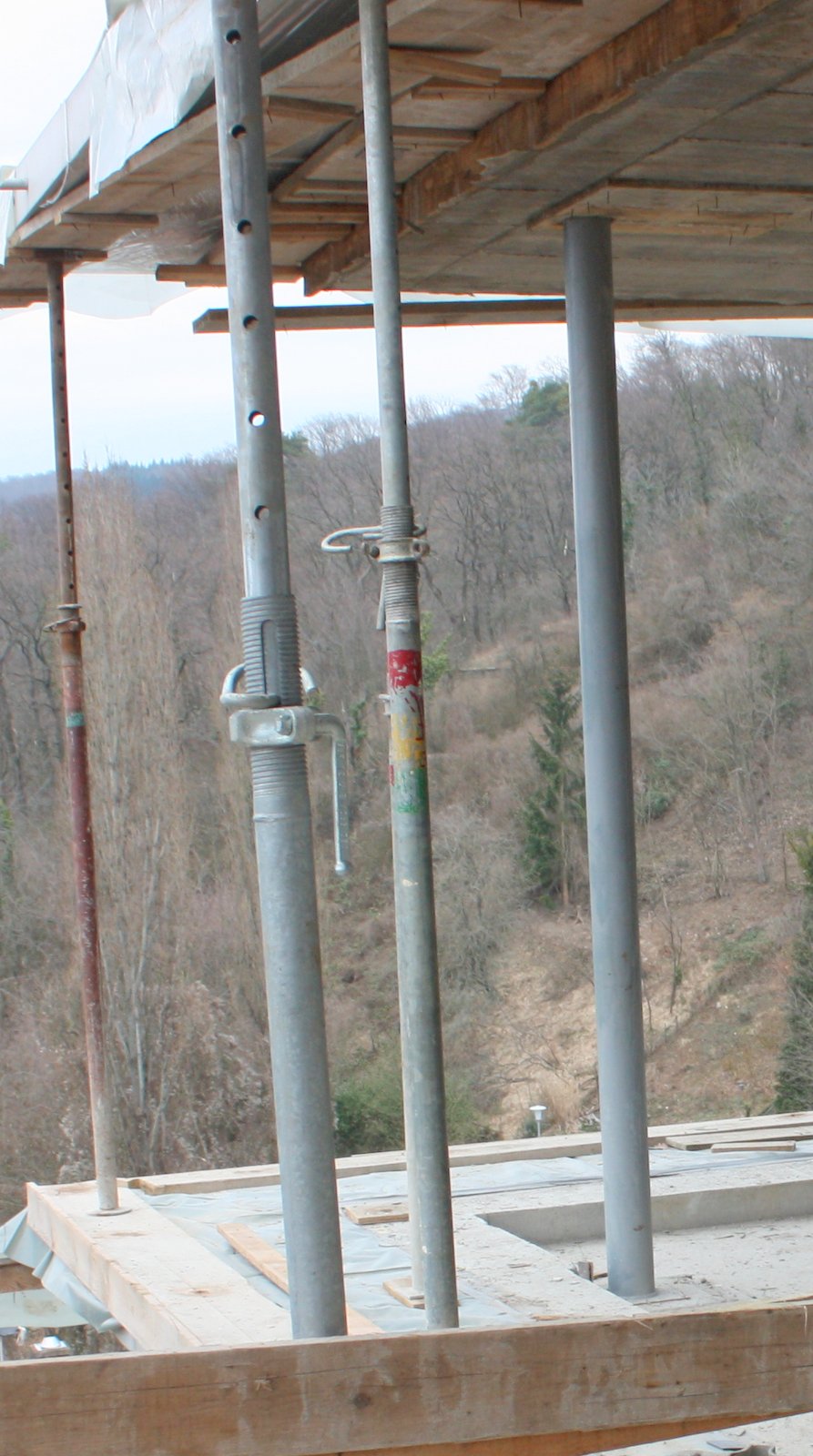

Hallo Maschinenbauer, vielleicht kann mir das einer sagen (ungefähr): Eine Stahlstütze im Rohbau rund, senkrecht aufgestellt, 127mm Durchmesser, 6,3mm Wandstärke, 3m hoch, oben und unten quadratische Stahlplatten mit ca 140mm (falls revelant). Wieviel Gewicht trägt die? Was ich nicht weiss, ist, was für ein Stahl es ist - ich kann nur annehmen , etwas übliches im Baugewerbe. Es steht im Statikplan nichts explizit dabei. Nehmt halt etwas gängiges an. Danke und Gruss

Erstmal danke für die Antworten. Das Knickwiki überfordert mich grad mal. Es handelt sich nicht um eine der üblichen mobilen Baustützen/Schalungstützen, sondern einen fest verbauten Stahlpfeiler, der schon deutlich massiver ist. Über die Baustützen ist zumindest eine untere Abschätzung möglich, aber der müsste ja deutlich mehr tragen, dann? Vielleicht ist ja jemand in der Materie drin und kann das grob rechnen, bitte.

Hmm, damit wird die Traglast noch grösser, 392t. Das scheint mir fast unmöglich, aus der Intuition. Kann die so täuschen? Auch mal ein Bildchen vom Pfeiler, damit es nicht so trocken ist.

was mir bei den berechnungen oben aufgefallen ist: es wurde immer das trägheitsmoment für ein rohr verwendet. solche säulen werden aber normalerweise beim betonieren der nächsten geschoßdecke mit beton gefüllt um die knickgefahr zu reduzieren. zustäzlich kommt dabei noch die belastbarkeit der füllung zum tragen. im moment habe ich aber keine rechte lust, das ganze neu zu rechnen ;-)

@Michael S., hab doch den Lösungsweg in Excel angehängt im letzten Post. OK, die Einheiten hätte ich sicher noch klarer dazuschreiben können. @Joe G. Herzlichen Dank! Entschuldigung, Deinen Post oben mit dem ersten Lösungsansatz hab ich erst überlesen, sonst hätte ich natürlich darauf Bezug genommen. Jetzt konnte ich den letzten blöden Fehler rausfinden (6mm statt 6,3mm Wandstärke genommen) und komme jetzt aufs gleiche Ergebnis. Erstaunlich, was das Teil aushält. Also jedenfalls das x-fache der zu erwartenden Last, was ja schon mal beruhigend ist. Grüsse und dank auch an alle anderen.

Hallo zusammen, Knickfall 2 ist eher angebracht bei dieser Konstruktion, da die Platten an den Enden wohl kaum eine ausreichend biegesteife Einspannung für Fall 4 bieten. Viele Grüße Nicolas
Nicolas S. schrieb: > Knickfall 2 ist eher angebracht bei dieser Konstruktion, da die Platten > an den Enden wohl kaum eine ausreichend biegesteife Einspannung für Fall > 4 bieten. die letzten derartigen säulen, die ich (vor ein paar jahren) verbaut habe, hatten an der oberen platte zusätzlich 4 eisen angeschweißt, mit denen das ding in der oberen decke verankert wurde. die untere platte wurde ca. 4-5 wochen nach dem betonieren mit vier spreizankern befestigt...
Genauso ist's hier auch, oben mit Eisen in die Decke einbetoniert, und unten kommen noch Anker rein. Also Lastfall 4.
