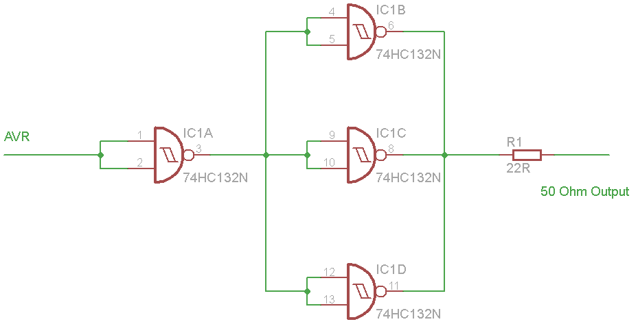

Meine kurze Frage wäre folgendes : Wie ein DDS Funktionsgenerator arbeitet ist soweit klar. http://www.mikrocontroller.net/articles/Digitaler_Funktionsgenerator Beitrag "Frage zu AVR DDS Funktionsgenerator" Warum die Signale Sinus und Sägezahn so sind wie die sind ist mir auch klar. Nun stellt sich für mich die Frage, warum das erzeugte Rechtecksignal nichtmal annährend solche Qualität hat wie ein Rechtecktgenerator mit Gattern TTL CMOS ? Ich rede über das Rechtecksignal direkt am Ausgang von einem AVR und bei einem Frequenzbereich von bis zu 100KHz. Danke für eine kurze sachliche Erklärung.
Thomas der Bastler schrieb: > Nun stellt sich für mich die Frage, warum das erzeugte Rechtecksignal > nichtmal annährend solche Qualität hat wie ein Rechtecktgenerator mit > Gattern TTL CMOS ? Weil die Schaltzeiten viel kleiner sind. http://www.elektronik-kompendium.de/sites/dig/0205282.htm
@ Thomas der Bastler (thomasderbastler) >Nun stellt sich für mich die Frage, warum das erzeugte Rechtecksignal >nichtmal annährend solche Qualität hat wie ein Rechtecktgenerator mit >Gattern TTL CMOS ? Weil die Bandbreite des Filters bzw. dieser DDS um Größenordnungen unter der von CMOS-ICs liegt. Willst du ein supersteiles Rechtecksignal, musst du einen Schmitt-Trigger ala 74HC14 dahinter schalten.
Thomas der Bastler schrieb: > Nun stellt sich für mich die Frage, warum das erzeugte Rechtecksignal > nichtmal annährend solche Qualität hat wie ein Rechtecktgenerator mit > Gattern TTL CMOS ? Was meinst du mit "Qualität"? Frequenzstabilität, Jitter, Flankensteilheit, Treiberleistung oder ...?
Joe G. schrieb: > Weil die Schaltzeiten viel kleiner sind. Jops, das ist die Antwort. Nun folgendes habe ich mal vorgesehen:
So grob haut das hin.
>Grob ? wie könnte es "fein" aussehen ?
Dein Ausgangswiderstand ist nur groß 50 Ohm. Ein 74HCxx hat ca. 30 Ohm
Ausgangswiderstand, macht bei drei Gattern parallel ~10 Ohm. Dazu 22 Ohm
in Reihe macht 33 Ohm. Muss man aber ggf. ausmessen. Ausgang mit 50 Ohm
belasten und mittels Poti so einstellen, dass genau die halbe Spannung
rauskommt, dann hat man seinen gesuchten Widerstandswert für den
zusätzlichen Ausgangswiderstand.
Falk Brunner schrieb: > Dein Ausgangswiderstand ist nur groß 50 Ohm. Ein 74HCxx hat ca. 30 Ohm > Ausgangswiderstand, macht bei drei Gattern parallel ~10 Ohm. Dazu 22 Ohm > in Reihe macht 33 Ohm. und Plus 3O ohm als der einzelne am Eingang 30 + 10 + 22 , dann wären die 22 Ohm noch zuviel. Oder man nimmt einen am Eingang und 2 Paralell .
Hi
Was hat der denn mit der Ausgangsimpedanz zu tun? Das sind Gatter, keine
Widerstände.
MfG Spess
