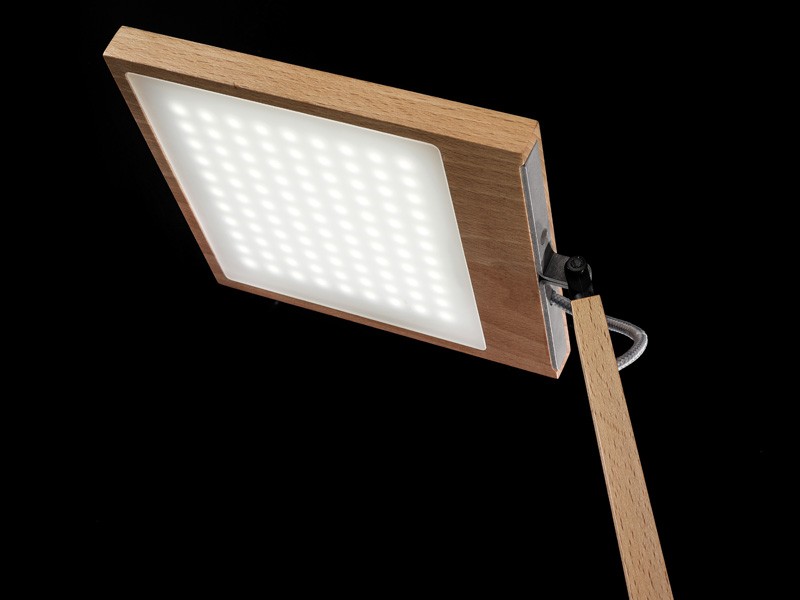

Hallo, Ich bin auf der Suche nach passenden LED's für den Nachbau einer Schreibtischlampe siehe Bild im Anhang. Auf dem Bild kann man erkennen, das hier 99 Superhelle SMD LED's verwendet wurden. Ich will mir diesen Aufwand sparen und nicht mehr wie 10-20 LED's verwenden, da ich das natürlich alles per Hand löten werden und dabei vorzugsweise auf Streifenraster zurückgreifen will. Angestrebt ist eine Gesamthelligkeit von mindestens 600-700Lumen gerne mehr. Könnt ihr mir irgendwelche LED's in SMD bauform empfehlen, die man per Hand verlöten kann? Ich dachte zunächst an diese hier: http://www.leds.de/High-Power-LEDs/Nichia-High-Power-LEDs/Nichia-NS6W183AT-135lm-weiss.html Die sollten sich gut per hand verlöten lassen, auch weil sie kein Pad in der Mitte haben, das sich nur gut mit Reflow oder evtl. Heißluft Löten lässt, was ich aber beides nicht besitze. Allerdings kann ich die nicht auf einem Kühler montieren, das lässt die flache bauform der Lampe einfach nicht zu. Wenn ich sie aber bei 200mA auf einer normalen Platine betreibe, reicht das dann schon zur Kühlung? Lichttemperatur der LED's vorzugsweise 4000K, und wenn möglich nicht mehr wie 5000K Ich hoffe ihr könnt mir weiterhelfen! Grüße, Thomas
Ein Bild einer (einzelnen) LED wäre von Vorteil. Ausserdem die Verschaltung und die Versorgungsspannung der Lampe.

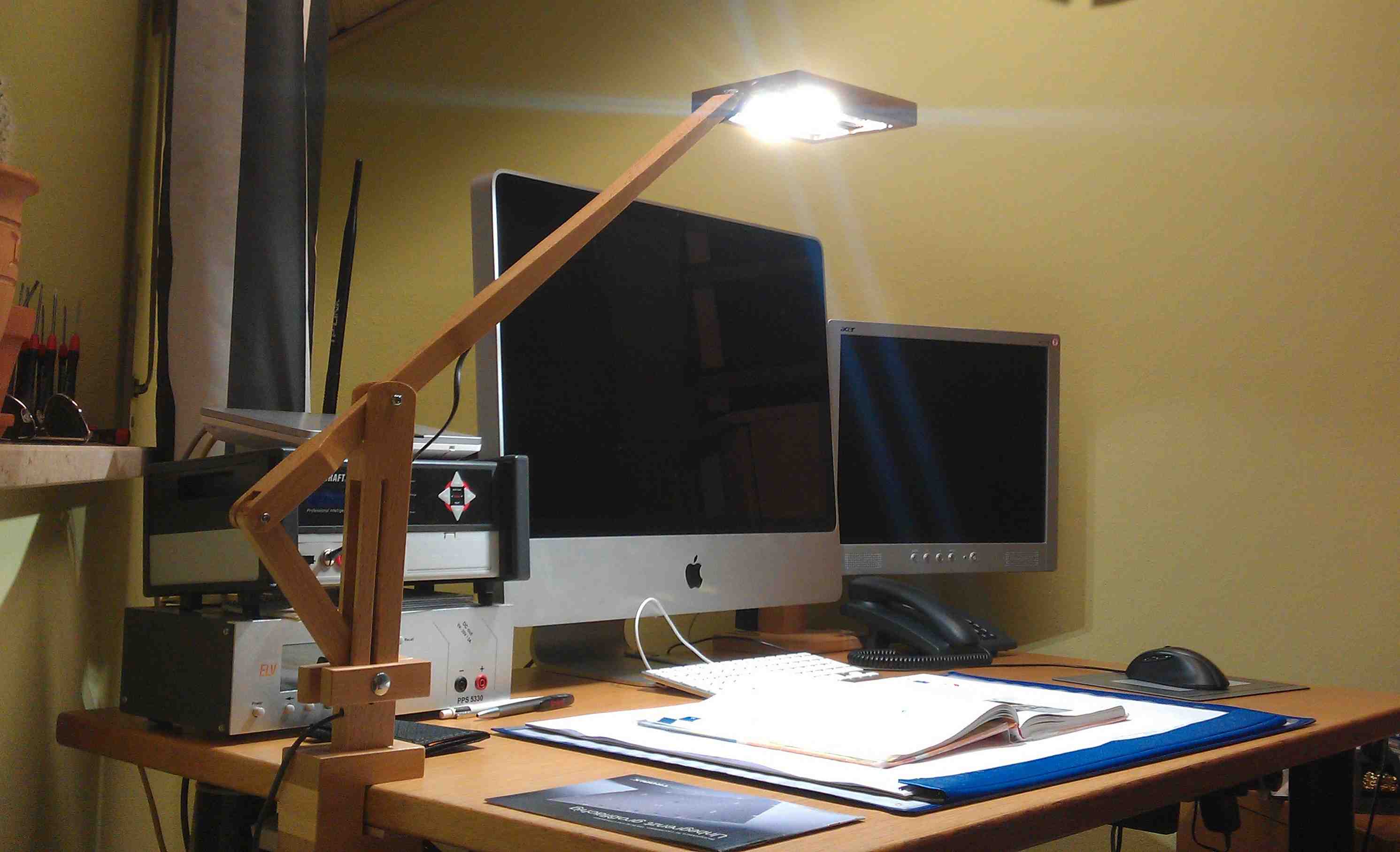

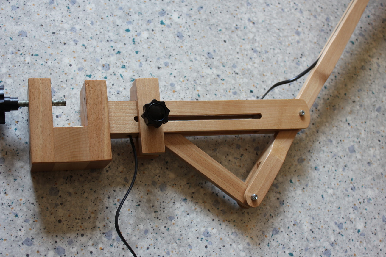

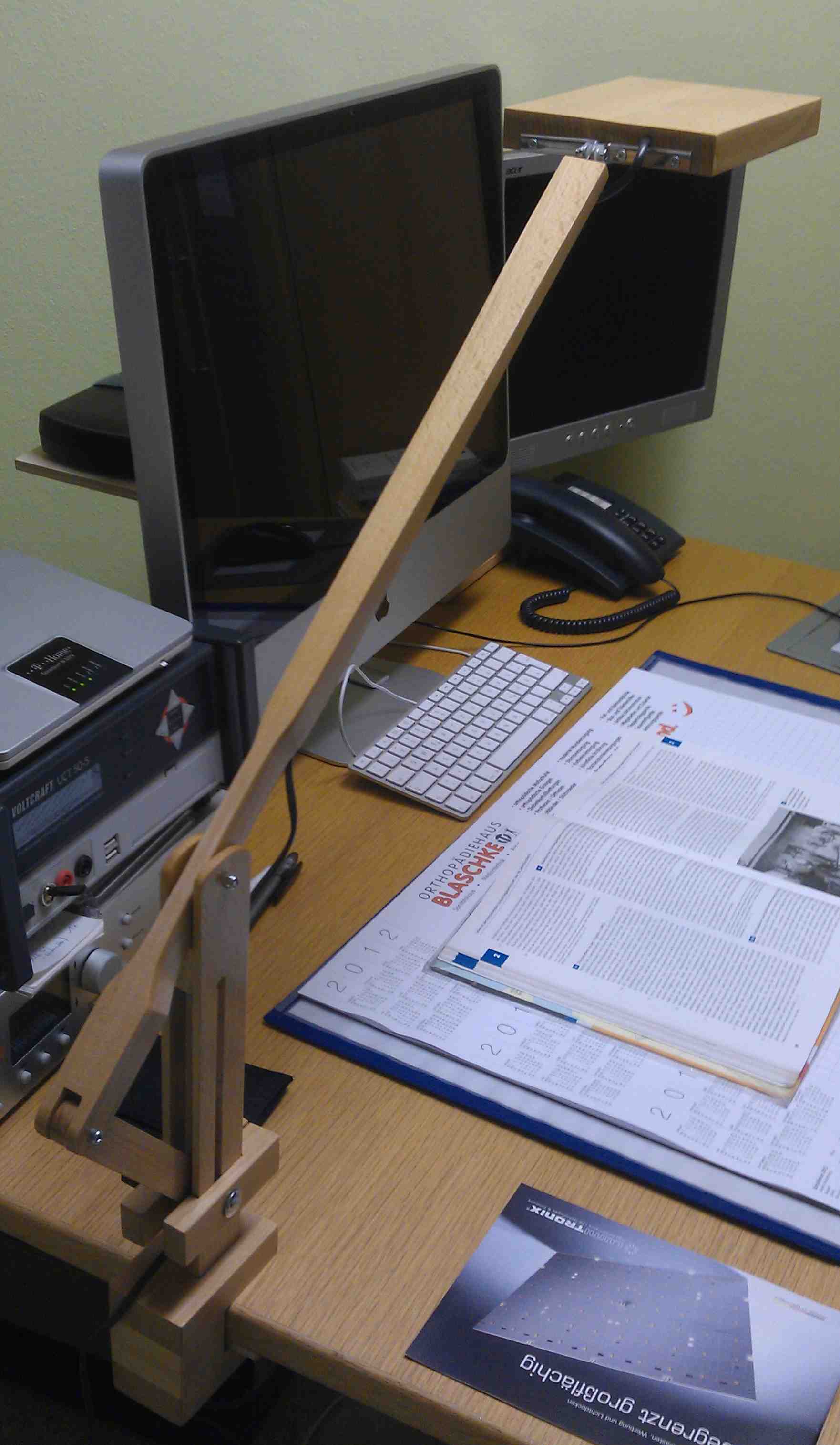

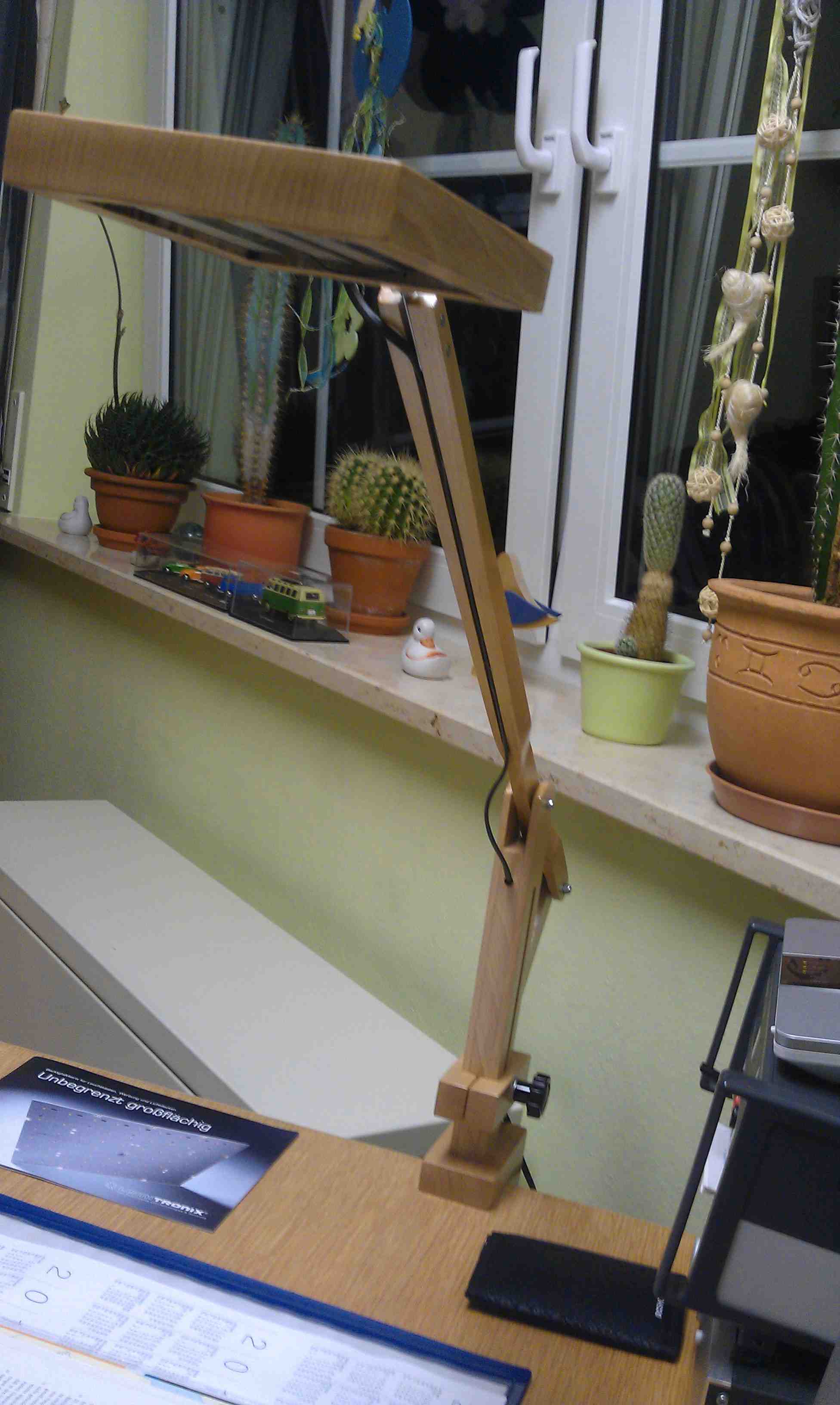

Soo, heute wurde die Lampe fertig, ich dachte mir ich mach einfach mal ein paar Fotos, für die die es interessiert! (Leider ist die Qualität eher unterirdisch :D ) Auf den Bildern betreibe ich die Lampe mit den "vollen" 350mA, ist scho ziemlich hell auf dieser Entfernung! wahrscheinlich werde ich ich auf 250-300mA runter gehen oder eben mit PWM dimmen :) Aber es kommt auch noch eine Scheibe als abdeckung drauf, vielleicht reicht die auch schon zur Abschwächung. Grüße, Thomas
Schaut echt professionell aus. Wenn du dort eine Scheibe davor machst pass aber auf dass dort noch Etwas Luft durch kommt, Holz hat sehr gute Dämmeigenschaften und die LEDs sollen ja nicht vorzeitig altern. Eine Dimmung ist aber günstig, wenn man mal ein Video sehen möchte oder einfach nur so viel Licht braucht dass man die Tastatur sieht wäre es gut wenn es eine Möglichkeit zum runterdimmen gibt. Ich weiß nicht wo man da am besten den heller/dunkler Taster oder Poti anbringen könnte.
Respekt Thomas - eine klasse Arbeit! Sind da jetzt 2 Module warmweiß drinnen? Vielleicht könntest du die Temperatur am Kühlkörper messen wenn die Scheibe davor ist. Das würde mich doch interessieren. Gruß Einhart
Danke für das Lob :) Die Scheibe werde ich natürlich auf Abstand anschrauben, im Moment wird der Kühler nach einer halben Stunde bei 350mA ungefähr 40° C warm, mit Scheibe werden dass noch ein paar Grad mehr, aber dafür werde ich auf jeden Fall mit dem Strom runtergehen bzw. PWM-Dimmen, denn momentan ist das Licht eigentlich viel zu hell :D Als LED-Arrays habe ich die Neutralweißen mit 5000K genommen! Ich werde auf jeden Fall nochmal die Temperatur messen - sobald ich die passende Scheibe gefunden habe. Ich schreib das dann hier rein! Den Dimmer will ich so klein wie möglich machen und dann vielleicht in einen schnurschalter o.ä integrieren. Oder aber ich fräse eine Box aus Holz mit meiner neuen Oberfräse :D Die Lampe hat die alte Fräse nämlich auf dem Gewissen...

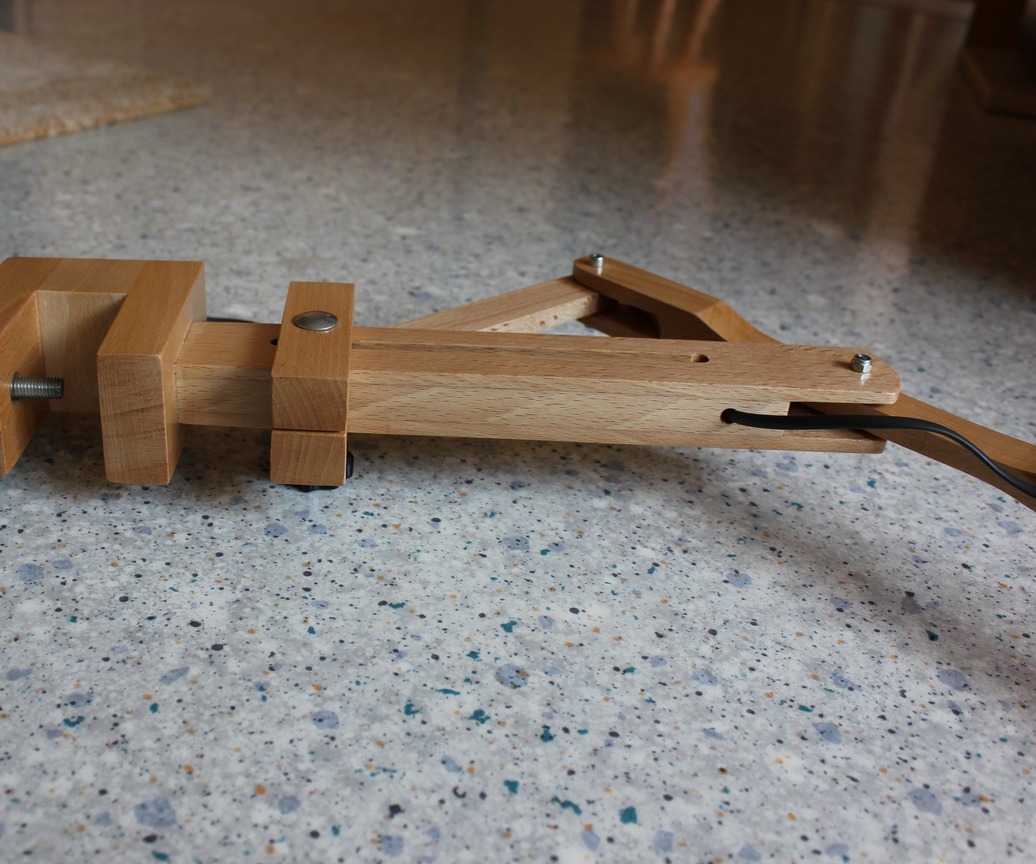

Hallo Thomas, welche Maschinen hast du für die Holzteile benötigt? Hast du vll noch 2-3 Bilder vom Fortschritt der "Rohlinge"? Wie hast du die Oberfläche behandelt? Respekt vor solchen Holzarbeiten, sieht sehr gut aus & ist beneidenswert! Klaus.
Hallo, um diese Leuchte bist Du zu beneiden!! Hest Du sehr gut gemacht. Super Leistung,hervoragende Arbeit. Herzliche Grüße Helmut
Leider hab ich keine Bilder während der "Entstehung" gemacht... Hier eine kurze Beschreibung: (& noch ein paar Bilder) Ich hab erstmal alle Teile grob auf einer Formatkreissäge rausgeschnitten, dann hab ich mit einer Stichsäge (besser wäre hier eine Bandsäge, die habe ich aber nicht) den "langen Stab" ganz grob in Form gesägt und dann anschließend alles auf einem Bandschleifer weiter in Form gebracht. Die Führung im Fuß hab ich mit einer Oberfräse erstellt (also die Schlitze auf beiden Seiten), wobei der Fuß an sich aus 3 zusammengeleimten Teilen besteht, anders hätte ich das mit der Kabelführung im Fuß niemals so hinbekommen, das sollte man auf den Bildern einigermaßen erkennen. Für den Lampenschirm habe ich 2 Bretter aneinadergeleimt und dann innen Ausgefräst. Sämtliche Löcher hab ich auf einer Ständerbohrmaschine gebohrt, die ist natürlich wichtig wenn es später gerade werden soll. Am meisten zu denken gab mir letztendlich das Friktionsscharnier zwischen dem Stab und dem Lampenkopf - das habe ich komplett selbst aus 1,5mm V2A geschitten, gebogen, gebohrt usw. Es gibt soetwas in dieser Größe einfach nicht von der Stange. Die Oberfläche ist mit einer Parkettversiegelung von Hesse/Lignal behandelt, die war noch übrig. Grüße, Thomas

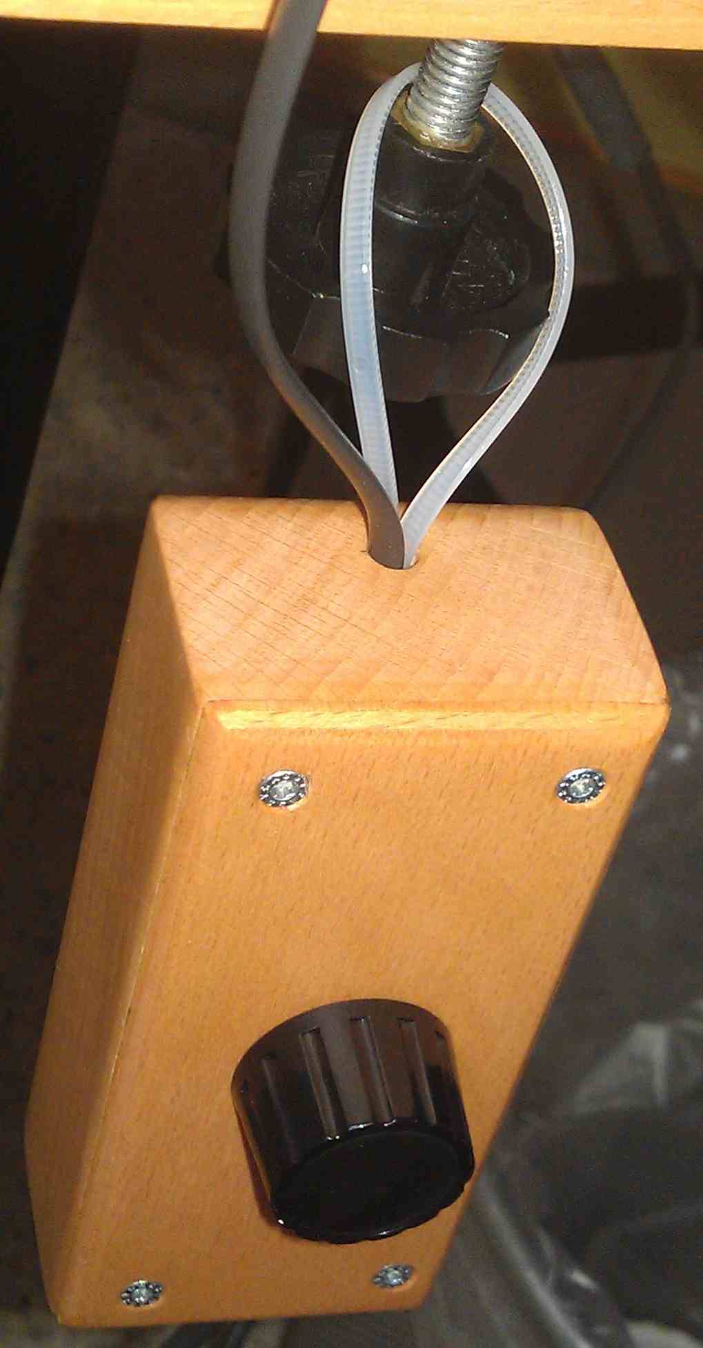

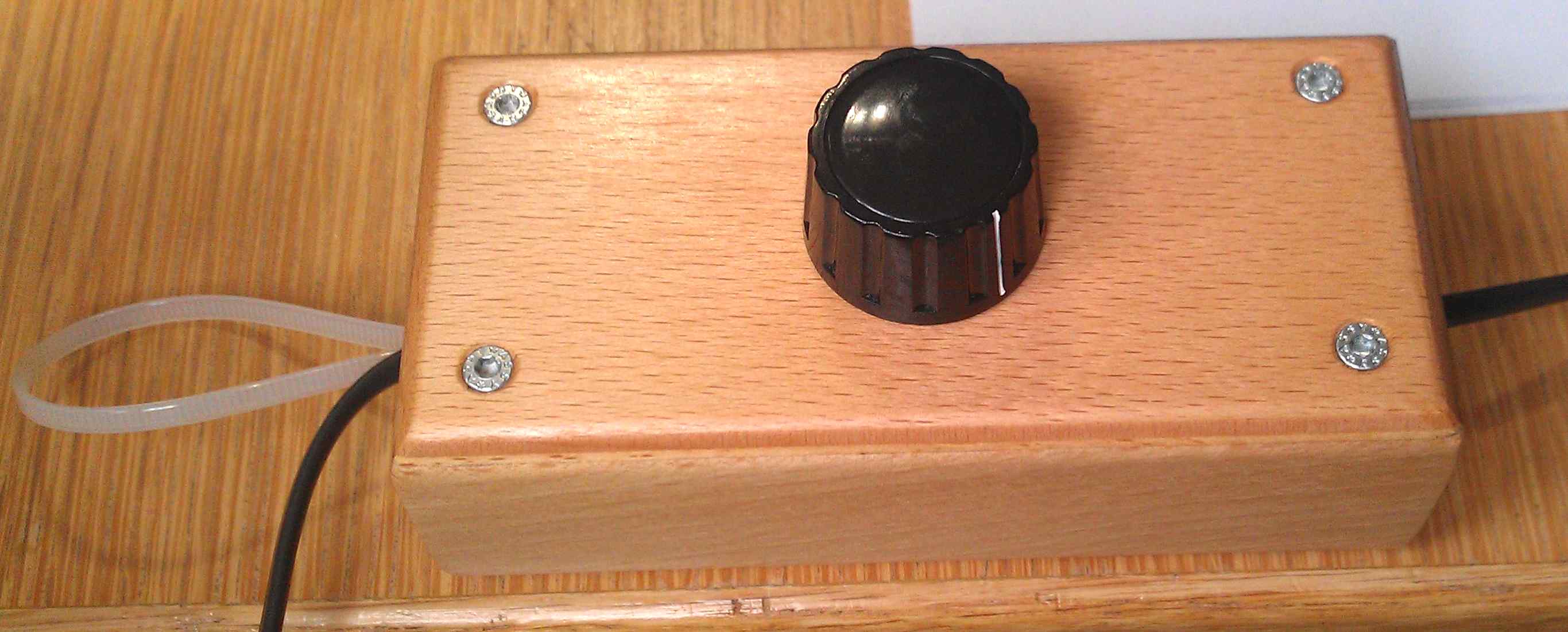

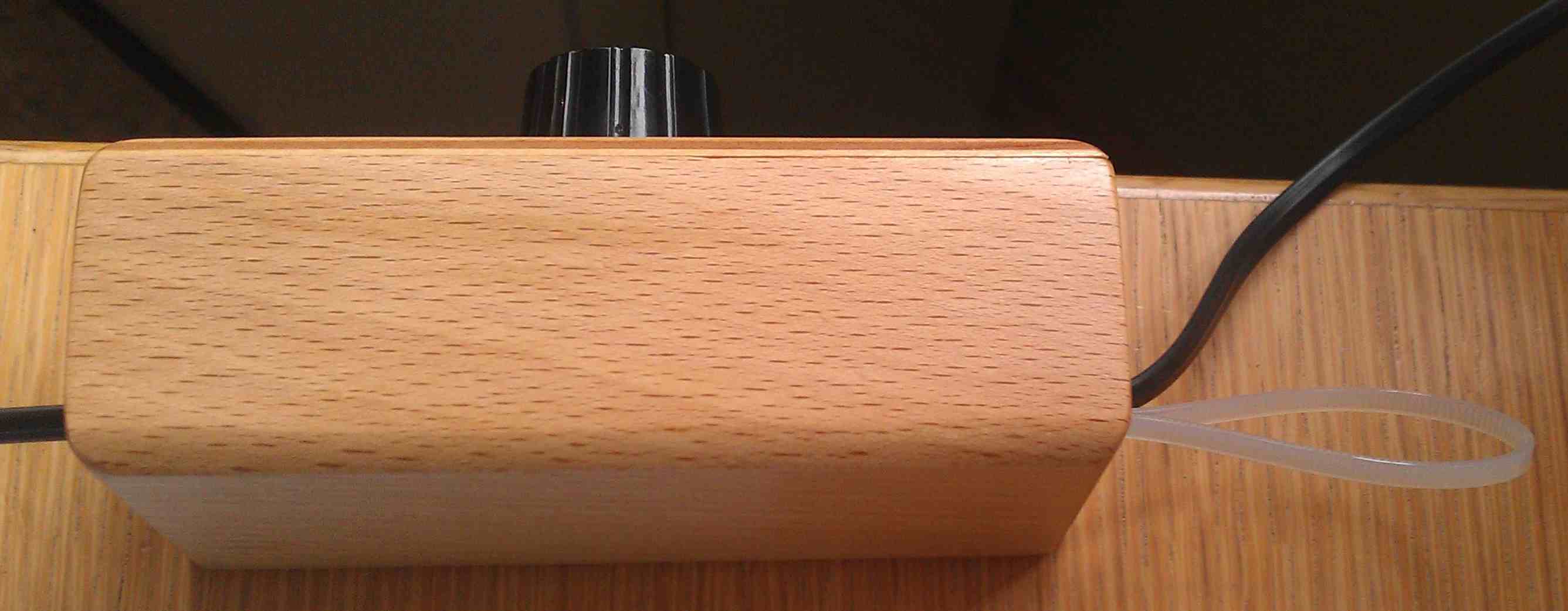

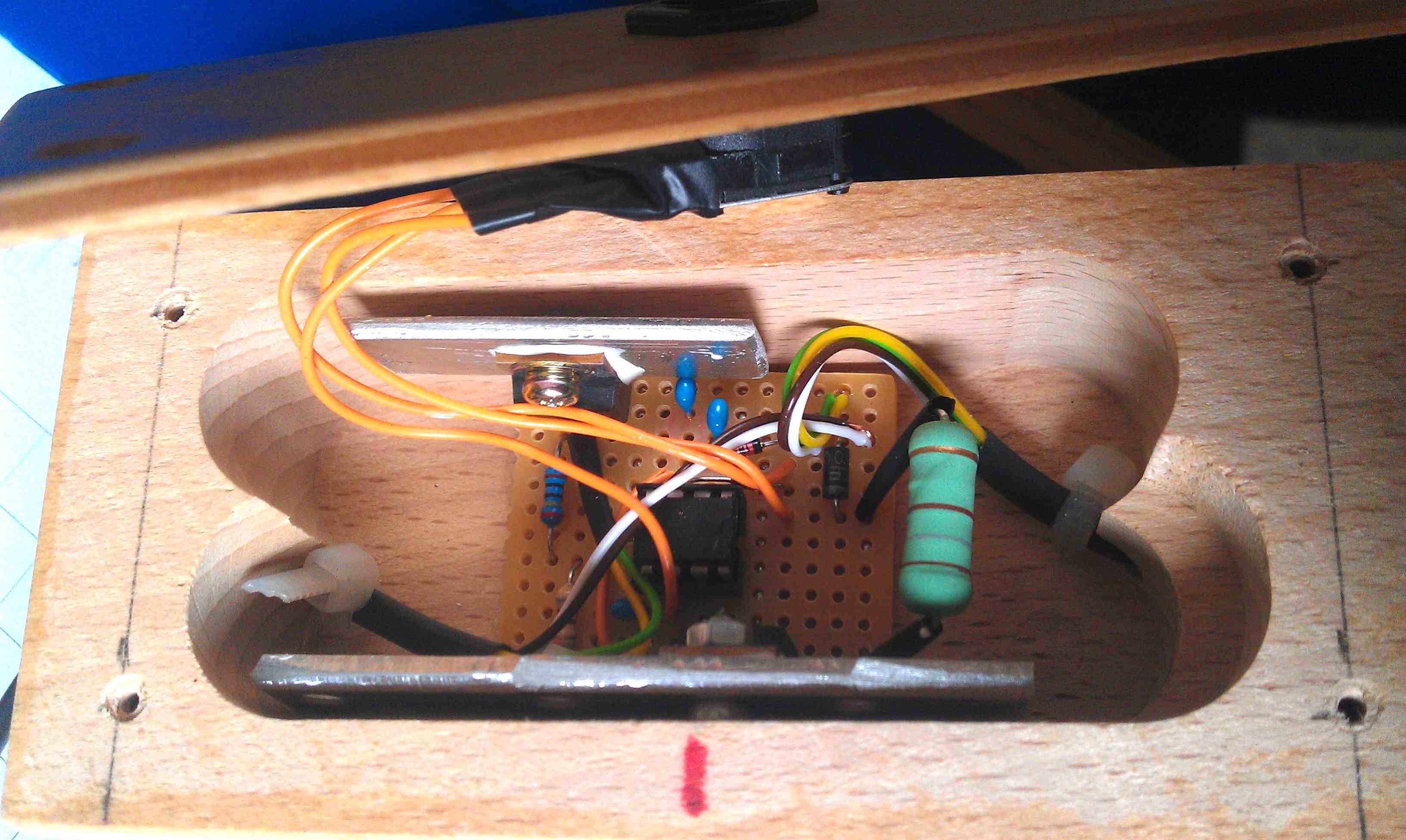

Hallo, Ich wollte mich hier nochmal kurz melden, denn es gibt etwas neues zu berichten: Mittlerweile ist ein PWM Dimmer mit einem NE555 dazugekommen, siehe Bilder! (Auf den Bildern habe ich die Platine und die zwei Alu-Bleche übrigens noch nicht festgeklebt) Zur Schaltung: Auf dem großen Blech ist ein LM7815 montiert, der die Versorgungsspannung für den NE555 bereitstellt. Der große 5W Widerstand (180Ohm) davor verkleinert die Eingangsspannung für den 7815. Danach kommt im Prinzip eine "ganz normale" PWM Schaltung mit dem 555. Auf dem Kühlblech gegenüber ist ein BD901 montiert, der die LEDs schaltet. Die PWM Frequenz liegt bei ca. 20kHz. Aber ich will mich hier nicht mit fremden Federn schmücken, die Schaltung ist größtenteils nicht auf meinem Mist gewachsen. Wen es interessiert: http://www.elektronik-kompendium.de/forum/forum_entry.php?id=186930&page=1&category=all&order=time Das Häuschen für den Dimmer ist wie der Rest der Lampe aus Buche. Der Deckel ist aus dünnem Buche Sperrholz. Die Fasen sowie der Hohlraum sind mit der (neuen :-) ) Oberfräse entstanden. Zur entlastung des Kabels hab ich oben einfach noch eine Schlaufe aus einem Kabelbinder rangemacht, somit hängt der Dimmer schön an der Schraube unter dem Schreibtisch. Und noch etwas anderes: Mittlerweile befindet sich ja eine Abdeckung über den LED Arrays und weil sich einige dafür interessiert haben, wie hoch die Temperatur darunter wird, habe ich die Lampe heute mal eine halbe Stunde bei voller Helligkeit laufen lassen und dann direkt neben den LEDs auf dem KK 45°C gemessen (T Umgebung 22°C). Das heißt, dass die LED's an der Junction ungefähr 55°C warm werden. Eine ziemlich kühle Sache also ;) Selbst im "worst - case" also wenn im Sommer die Sonne draufscheint und man dann von einer Umgebungstemperatur von 35-40°C ausgehen muss, wird es an der Junction also niemals heißer als 70-75°C und das ist absolut in Ordnung -finde ich. Grüße, Thomas
Thomas_J schrieb: > IMAG0626_Kopie.jpg Hmm, die Schrauben ohne Abdeckung gefallen mir nicht, kann man die nicht irgendwie abdecken? Aber das ist letztlich ja auch Geschmacksache. Gruss Harald
> Hmm, die Schrauben ohne Abdeckung gefallen mir nicht, kann man > die nicht irgendwie abdecken? Aber das ist letztlich ja auch > Geschmacksache. > Gruss > Harald Da lässt sich sicher drüber streiten, allerdings gefällt mir das so eigentlich ganz gut und man muss bedenken, dass es unter dem Tisch hängt. Ich hätte es auch verleimen können, aber ich wollte eben später noch Zugang zur Schaltung haben. Ich bin kein Schreiner, aber mir fällt keine optisch Anspechende und einfache Lösung ein, bei der der Deckel abnehmbar bleibt. Klar, man kanns unter dem großen Drehknopf verschrauben, oder man bringt ein paar Haken an der Unterseite an. Aber warum so viel Arbeit, die dann sowieso keiner sieht - Nein ich denke sogar, dass ein paar kleine Torx, wenn sie sauber, bündig, und in einer Flucht reingeschraubt sind ganz gut aussehen. Trotzdem, wenn ich es ständig sehen müsste, dann hätte ich es anders gelöst ;) Grüße, Thomas
Z.B. hättest Du das ganze umdrehen können - aus dem Deckel einen Boden machen. Das Poti dann entsprechend im eigentlichen Gehäuse anbringen, die Schaltung auf den Gehäuseboden kleben und dann zusammenschrauben: Die Schrauben sind dann unten, und oben ist ein sauberes Gehäuse zu sehen, an dem nur der Knopf des Potis montiert ist.
> Z.B. hättest Du das ganze umdrehen können - aus dem Deckel einen Boden > machen. Das Poti dann entsprechend im eigentlichen Gehäuse anbringen, > die Schaltung auf den Gehäuseboden kleben und dann zusammenschrauben: > Die Schrauben sind dann unten, und oben ist ein sauberes Gehäuse zu > sehen, an dem nur der Knopf des Potis montiert ist. Dir ist bewusst, dass das Teil lose in der Luft hängt, oder? :D Die Schrauben sieht man - mal mehr, mal weniger - egal auf welcher Seite sie sind. Grüße, Thomas
Also das mit den Schraubenköpfen ist so okay, bei vielen Geräten sind ja auch Fake-Schraubköpfe ins Material gelassen oder aufgeklebt damit es etwas technischer aussieht. Es ist schön mal ein paar Werte zu bekommen, man kann sich das ja nicht so gut vorstellen (oder ist schwer zu simulieren) welche Temperaturen dabei entstehen und was alles so funktioniert.
Thomas_J schrieb: > Trotzdem, wenn ich es ständig sehen müsste, dann hätte ich es anders > gelöst ;) Alles klar! :-) Gruss Harald

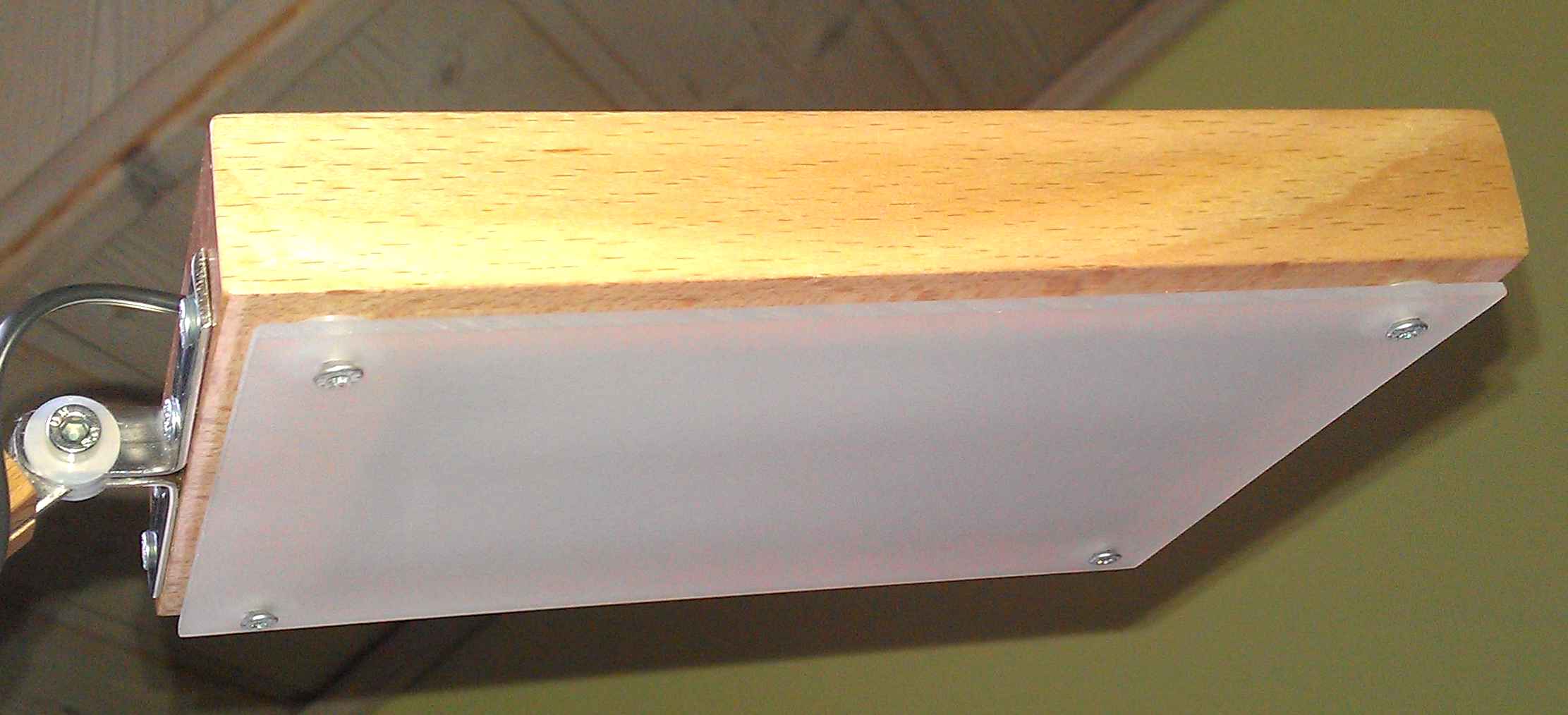

Schöne Arbeit! Thomas_J schrieb: > Mittlerweile befindet sich ja eine Abdeckung über den LED Arrays Was hast du als Scheibe verwendet und könntest du davon noch ein Foto machen?
K.M. schrieb: >> Hmm, die Schrauben ohne Abdeckung gefallen mir nicht > > Wie wärs mit eingeklebten Magneten... Naja, es gibt ne enge Möglichkeiten: z.B. lange Schrauben von unten in auf die Frontplatte geleimte Klötzchen. Bei Fertigmöbeln nimmt man ja auch gern Plastikkappen, die in die Schraubköpfe gedrückt werden, aber das könnte man natürlich auch als Verschlimmbesserung bezeichnen. Gruss Harald PS: Bei Metallfrontplatten stören mich Senkschrauben eigentlich nicht, aber bei obigen Gehäuse mit noch deutlich herausgearbeiteter hübscher Maserung schon. Ich glaube, ich hätte da sogar extra einen Holzknopf für den Dimmer gedrechselt. :-)
> Was hast du als Scheibe verwendet und könntest du davon noch ein Foto > machen? Hab ich gemacht; das war mal eine durchsichtige Plexi-Scheibe, die hab ich dann mit sehr feinem Schleifpapier auf beiden Seiten matt geschliffen. Auf dem Bild lassen sich erneut die bösen Schrauben erkennen :D Und auf dem Bild sind darüberhinaus die Löcher für die Schrauben noch nicht mal richtig eingesenkt, das sieht - zugegeben - furchtbar aus, muss ich noch ändern, vielleicht setze ich hier tatsächlich Magnete ein. Wahrscheinlich werde ich den Abstand auch noch verkleinern. Im Moment dienen als Abstandshalter jeweils 2 Plastik Beilagscheiben (DIN 125). > Die hölzernen Teile hast DU aber sehr schön verarbeitet! Respekt! Ja, die hab ICH gemacht :) Vielen Dank! > Ich glaube, ich hätte da sogar extra einen > Holzknopf für den Dimmer gedrechselt. :-) Ja, so eine Drehbank wäre auch irgendwann mal eine Anschaffung... Grüße, Thomas
Thomas_J schrieb: > Hab ich gemacht; Vielen Dank! > das war mal eine durchsichtige Plexi-Scheibe, die hab > ich dann mit sehr feinem Schleifpapier auf beiden Seiten matt > geschliffen. Oh, wow! Das ist aber viel Arbeit! Zu sowas wäre ich zu faul, da bestell' ich mir dann lieber "Milch"-Plexiglas und zahl' dann das Porto. Wenn die Schrauben bündig in der Scheibe verschwinden, dann passt das, glaub' ich. Mit noch geringerem Abstand der Scheibe hätte ich Bedenken bezüglich Temperatur.
Hallo, hast du schonmal über schlitze zum einschieben der scheibe (lampe) bzw. des bodens vom dimmer nachgedacht?
> Oh, wow! Das ist aber viel Arbeit! Zu sowas wäre ich zu faul, da > bestell' ich mir dann lieber "Milch"-Plexiglas und zahl' dann das Porto. Ich hatte beides da, allerdings hat das durchgehend milchige wesentlich mehr Licht geschluckt als das, dass auf beiden Seiten angeschliffen ist. Und das Schleifen ist gar kein so großer Aufwand, ich bin halt mal schnell mit nem Rutscher drüber ;) > Wenn die Schrauben bündig in der Scheibe verschwinden, dann passt das, > glaub' ich. Ja, mal sehen, ursprünglich habe ich geplant M4 Rampa Muffen in den "Lampenschirm" einzuschrauben und die Scheibe dann mit schönen M4 Inbus-Schrauben zu befestigen. Aber die Sache war mir zu heikel, denn es hätte ja aufplatzen können... Deshalb bin ich zu dieser Lösung übergegangen. Ich werde die Scheibe mal weiter Einsenken und dann mal sehen ob es mir gefällt. > Mit noch geringerem Abstand der Scheibe hätte ich Bedenken bezüglich > Temperatur. Ja, das müsste man bei geringerem Abstand erstmal ausprobieren. > Hallo, > hast du schonmal über schlitze zum einschieben der scheibe (lampe) bzw. > des bodens vom dimmer nachgedacht? Tatsächlich habe ich damit schon Erfahrung gesammelt, als ich mal für einen (relativ) hochwertigen Zirkel eine Wohnung gebaut habe :-D siehe Bild im Anhang (Ja, die Schlitze sind durchgehend und die Seitenteile nicht auf Gehrung geschnitten...) Das wäre aber weder für den Dimmer noch für die Lampe in Frage gekommen, dann hätte ich die nämlich nicht aus vollholz machen können bzw. nur mit sehr hohem Aufwand. Und weil ich darüberhinaus keinen Scheibennutfräser besitze. Grüße, Thomas
Thomas_J schrieb: > Auf dem Bild lassen sich erneut die bösen Schrauben > erkennen :D Und auf dem Bild sind darüberhinaus die Löcher für die > Schrauben noch nicht mal richtig eingesenkt, das sieht - zugegeben - > furchtbar aus, :-)) >> Die hölzernen Teile hast DU aber sehr schön verarbeitet! Respekt! Das sehe ich auch so; gerade deswegen fielen mir die Schrauben auch so stark auf. :-) >> Ich glaube, ich hätte da sogar extra einen >> Holzknopf für den Dimmer gedrechselt. :-) > > Ja, so eine Drehbank wäre auch irgendwann mal eine Anschaffung... So einen Drehknopf bekommt man auch schon mit Handbeitel und Bohrmaschine im Tischständer hin. Das Hauptproblem dabei ist der viele Dreck (=Holzspäne). Sehr schlechter WAF. Gruss Harald
