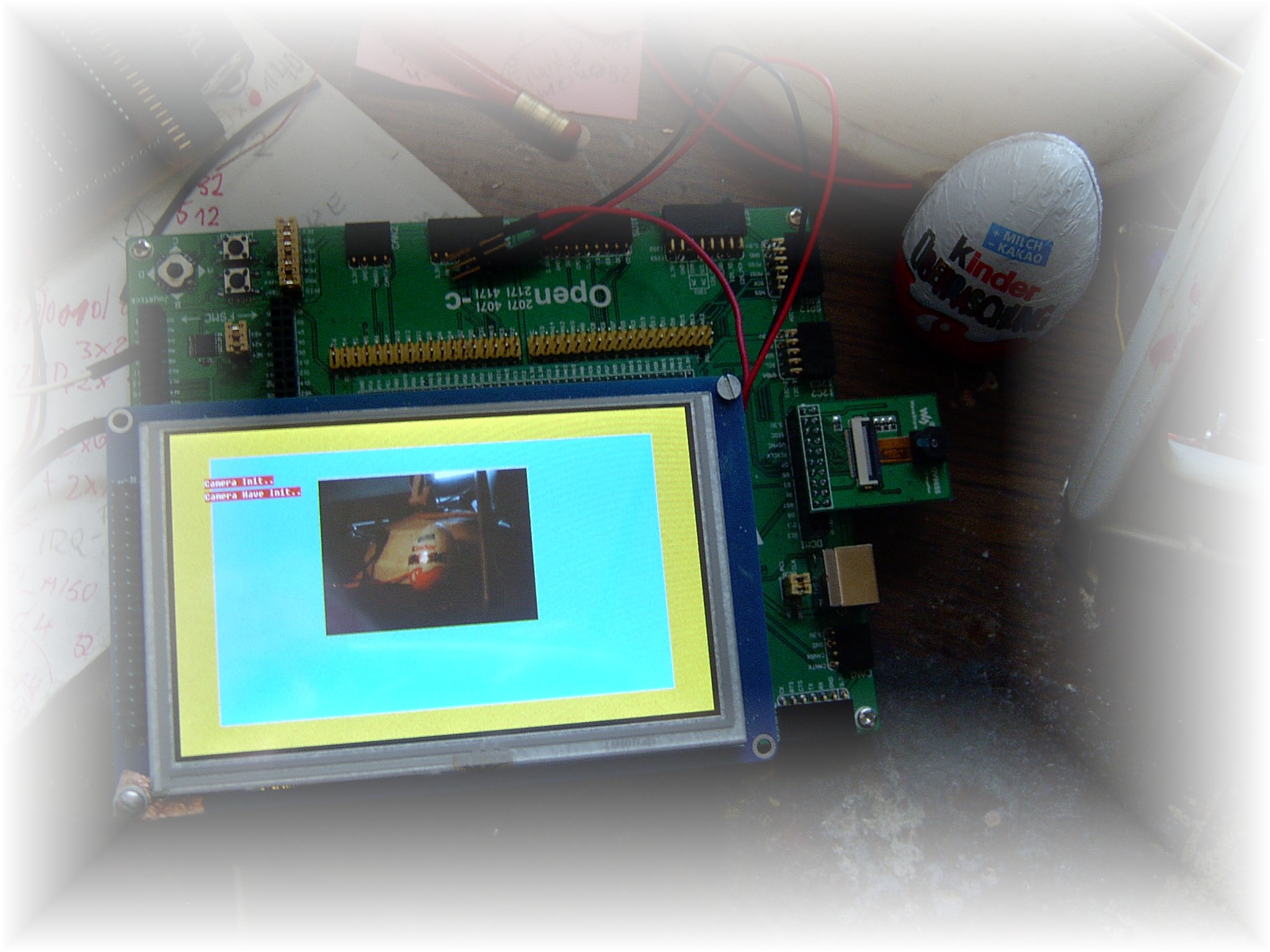

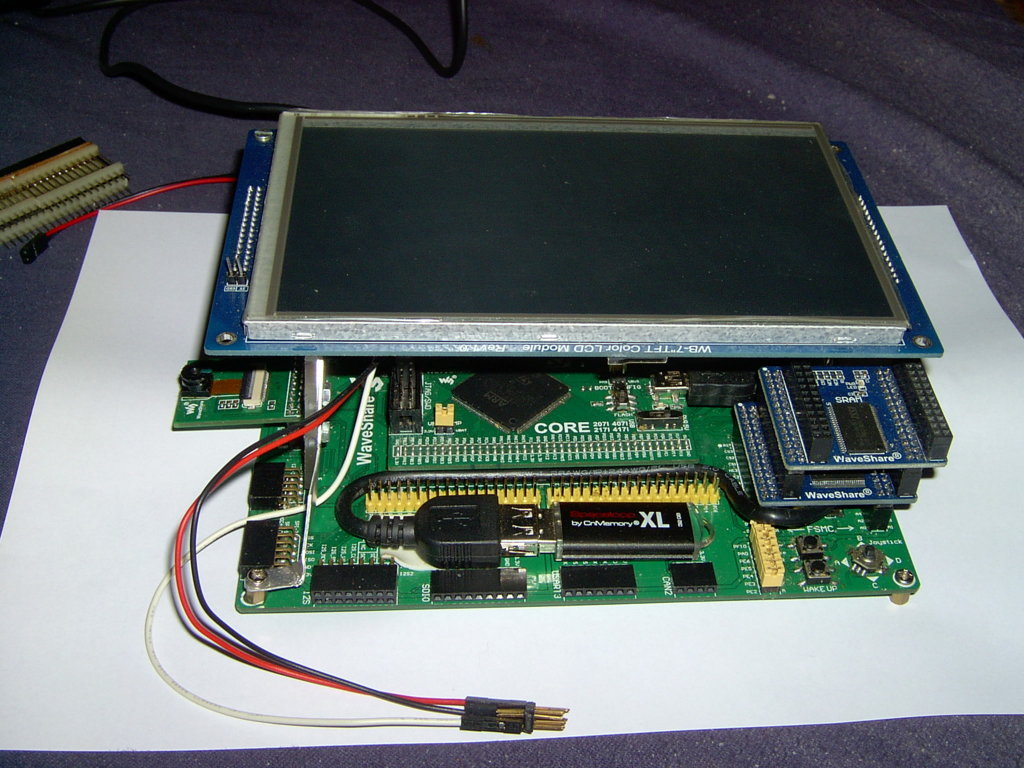

das Bild ist eher nicht jugendgefährdend und die angehängte Software ist
gezipped die Darstellung der Ausgabe einer OV9655 auf einem 5"-TFT unter
CoIDE an einem OPEN407I-C Board --

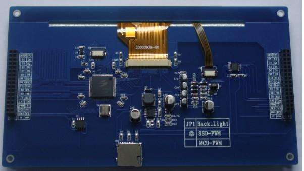

Habe auch ein 5er LCD mit SSD1963. Ein feines Teil.
Allerdings schmiert es nach einer Weile bei mir regelmäßig ab. Oft
Pixelfehler bis komplett Bild aus. Egal ob FSMC mit den langsamsten
Werten oder Höchstgeschwindigkeit. Ursachenforschung läuft.
von vampire (Gast)
-dieses LCD erzeugt die Hintergrund-Beleuchtung aus 3,3Volt;
das heist, die Versorgung mit 5 Volt(USB?) wird erst runter, dann hoch
transformiert.
Ich habe eine ext. 5Volt Versorgung (mind. 1A) gewählt.

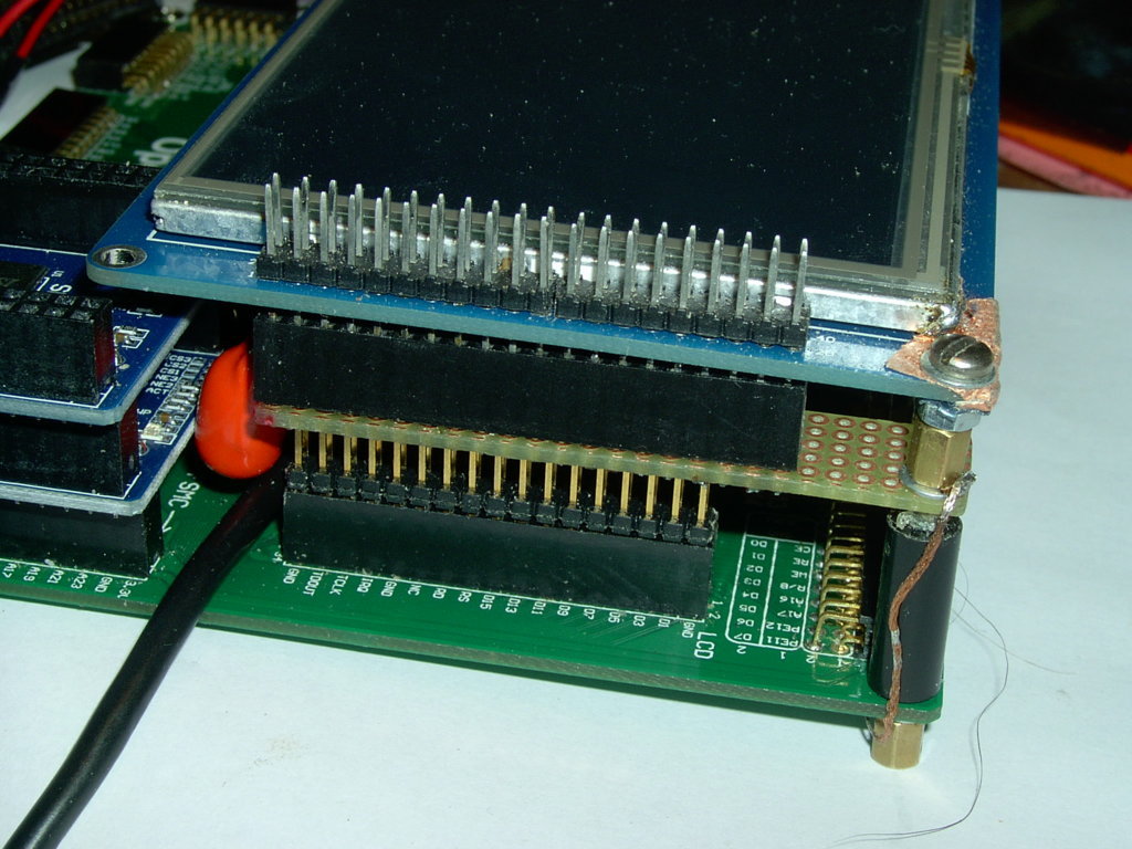

von vampire (Gast)
-hier siehst Du einen fetten Tantal-Elko über GND/3,3V(links) und eine
Masseverbindung von der Platinen-Masse zum Displ.-gehäuse(rechts-oben
die Kupferfolie)

die Beschaltung ist wie bei dem 3,2" - nur musst Du dem 3,2-LCD noch +5V
auf den nichtgenutzten Pin3 anlegen, da diese für die HBL benötigt
werden --
Dazu habe ich 2 2x20pin Postenbuchsen stumpf aufeinander gelötet und
dabei die +5V von Pin3 auf Pin2(des 3,2") umgebogen.
Dadurch kannst Du sowohl das 5" als auch das3,2"-Display aufstecken --

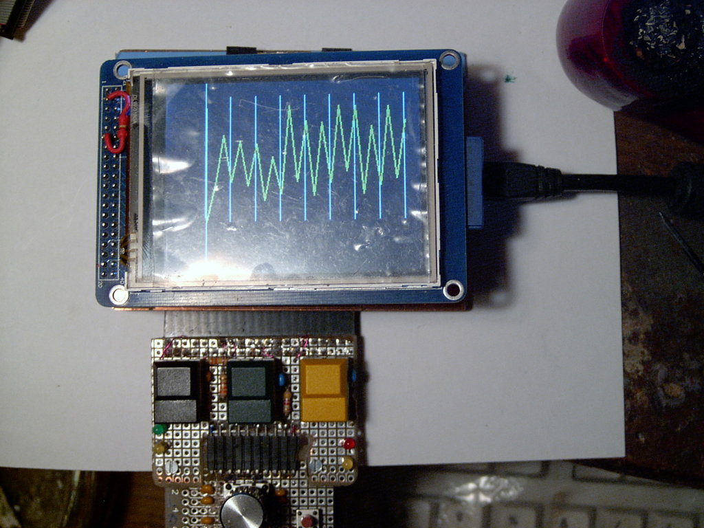

Anbei mal ein Bild, wie es auf deinem Display aussehen könnte(ist die
ST-GUI LIB) auf F103 --
Mein Selbstbau Baseboard nimmt sowohl HY-STM32F4xx-Core 144(wie deins!),
als auch HY-STM32F1xx-Core 144 wie grad auf dem Bild --
von vampire (Gast)

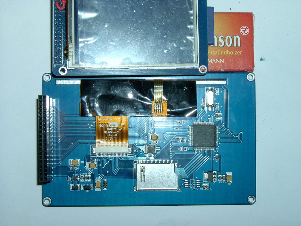

Und hier die Rückseite(und ein 3,2-LCD als Grössenvergleich --

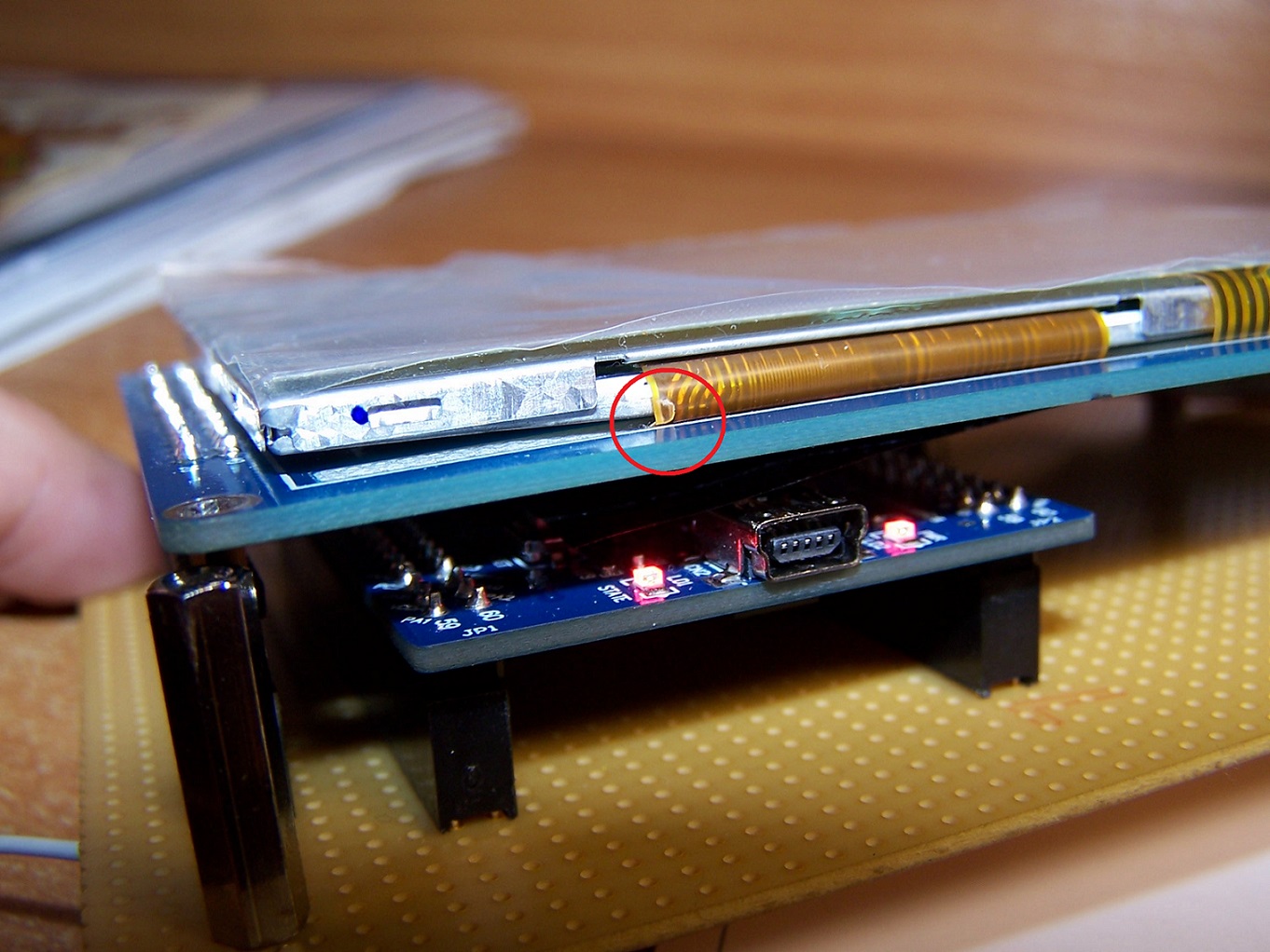

Ein Binary zum schnellen ausprobieren ginge auch...
von Torsten S. (tse)
Ich glaube die Ursache für das instabile Verhalten gefunden zu haben:
das Flexkabel zum Modul ist gebrochen. Mist.
von vampire (Gast)
-wenn das da tatsächlich eingerissen ist, kannst Du es nurnoch mit einem
Tropfen 2-komponenten Epoxi sichern.
Das wäre wirklich schade --
Und wie ich mich ärgere. Bin aber selber Schuld: Ich Trottel habe doch
zuerst die Stiftleisten von oben statt von unten eingelötet. Bei der
anschließenden Korrektur-Operation muß es passiert sein.
Das neue ist bestellt.

Mitlerweile glaube ich den Grund zu kennen, weshalb das alte LCD
nichtmehr angeboten wird --
Wenn man bedenkt, das die Datenleitungen erst nach weit hinten zum
SSD1963 Chip führen, und von da fast ebensoweit zurück zum
Flachbandstecker(ungeschirmt) --
Genau das ist der Punkt. Das funktioniert zwar wenn man die GPIO-Pins
einzeln wackeln läßt aber nicht mehr mit FSMC bei 100MHz.

Nachtrag:
Die bestellten LCDs sind aus dem fernen Osten angekommen. Welche Freude
Es gibt gute und schlechte Neuigkeiten.
Das 5.0 mit der neuen Platinenrevision läuft stabil und mit
Höchstgeschwindigkeit am FSMC-Bus. Keine Pixelfehler.
Den Elch-Test, ähm EMV-Test (Schreibtischlampe ein/ausschalten) besteht
es ebenfalls nicht.
Blöd ist, das das Panel ein um 180° gedreht verbautes Panel hat. Nun
muß ich meine Platine auf den Kopf stellen. Per Software nützt nichts
weil die Farben bei diesen TFTs aus einem andern Blickwinkel umkippen.
Viel ärgerlicher ist aber das es keinen Jumper mehr gibt um den beim
SSD1963 vorhandenen PWM-Ausgang für das Backlight zu nutzen. Nun muß ich
auch noch einen extra Pin vom STM32 opfern.
Die Stromaufnahme habe ich nicht gemessen. Das Steckernetzteil erwärmt
sich auf jeden Fall deutlich weniger.

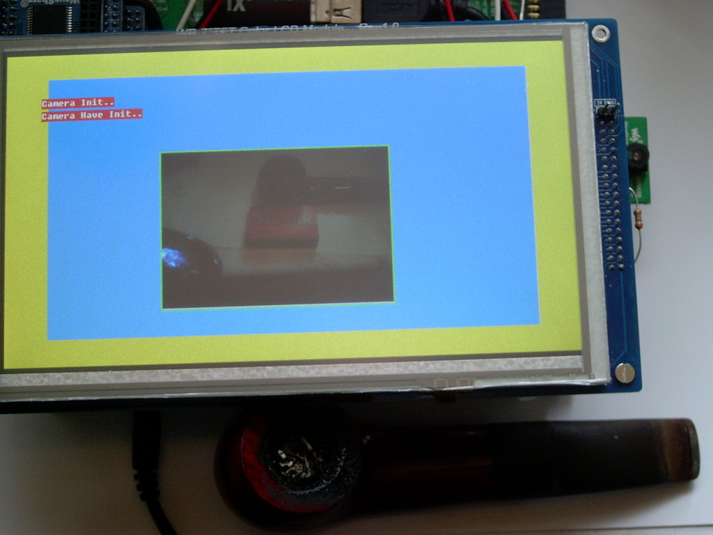

-- zum Abschluss:
320x240 Pixel von der OV9655 auf dem neuen 7-inch Display!
(montiert auf das "Open407I-C", einem Dev.-board für den STM32F407/417)
-ist die 5"-Variante leicht angepasst!

- und hier mit Pinguin;
CoIDE 1.5.1 lässt sich leicht aufwärts portieren(CoIDE 1.7.1);

von Fritz (Gast)
@vampire
Interessiere mich auch für den Anschluss eines 5" oder 7" TFT an das
OPEN407I-C board. Das angeführte LCD ist aber, soviel ich verstanden
habe, nicht direkt steckerkompatibel (34, 40 pins).
Wie hast du das gemacht?
von vampire (Gast)
@ Fritz (Gast):
Es ist Zufall, das ich in diesem Forum überhaupt nochmal reinschaue!
Vor Monaten habe ich meine Aktivitäten als "erhardd, vampire, bösewicht
usw." eingestellt.
Zuviele unbelehrbare "Oberköche", -zuwenig Substanz.
Hoffe, die Pic helfen Dir!
(wegen dem Erweiterungs- "türmchen" habe ich das 7"-Displ. höhergesetzt
von Fritz (Gast)
Besten Dank einmal, das hilft mir sehr weiter.
