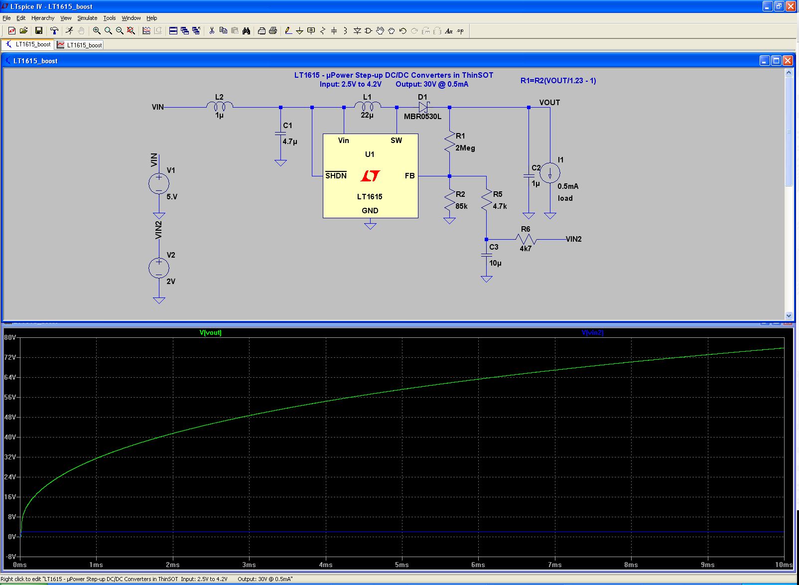

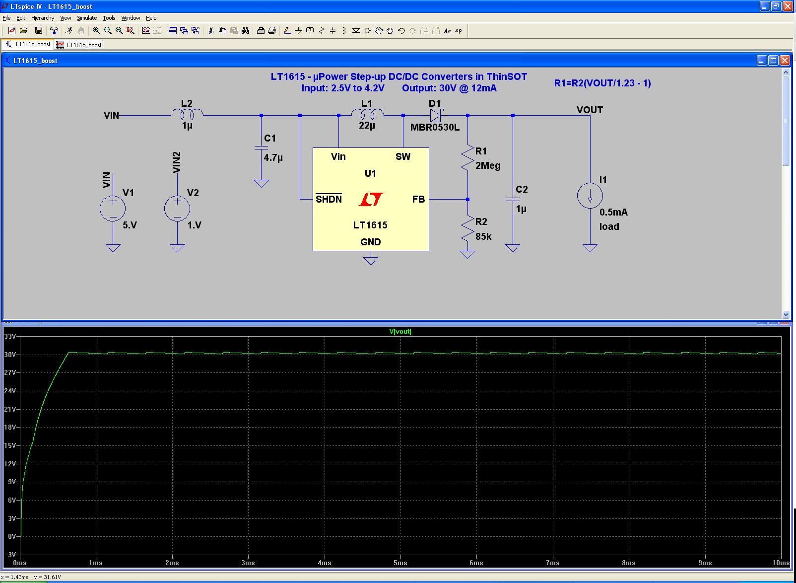

Hi Leute,
mir fällt einfach nichts ein.
Ich brauche für meine Schaltung 30V 0.5mA und habe aber nur 5V zur
Verfügung.
Nichts einfacher als das. StepUp-Converter LT1615 genommen, kurz
simuliert, alles super.(siehe Bild)
Nun mein Problem:
Die 30V möchte ich gern über einen Mikrocontroller einstellbar machen.
So von 27V bis 31V bei gleichem Strom. Dafür müsste ich R2 veränderbar
machen.
Habt ihr da vielleicht einen Tipp wie ich das mit einem Mikrocontroller
realisieren kann?
Gruß Andreas

von (prx) A. K. (prx)
Steuerspannung per Widerstand in den Pin FB einkoppeln. Die
Steuerspannung kommt aus einer PWM mit RC-Glied dahinter.
Siehe Beitrag "Re: Netzteil: elektronische Regelung mit dem LM2575". Bei dem hier
relativ geringen Spannungsbereich sind keine Nebenwirkungen zu erwarten.
von Andreas M. (chillymu)
Das mit dem MCB455x ist kein schlechter Tip.
A. K.:
Wenn ich auf den FB-Pin eine Spannung gebe dann erhöht sich die Spannung
am Ausgang bis unendlich. Habe ich da irgend einen Fehler in der
Simulation?
Du musst die Widerstände anpassen. Es gibt einen mathematischen
Zusammenhang zwischen R1, R2 und (R5+R6). Dein Spannungsteiler ist
zigmal hochohmiger als meiner (85K vs 2K7) und das muss sich auch in
R5+R6 niederschlagen.
Für die Widerstände R1 und R2 steht im Datenblatt R1=R2*(Vout/1.23-1).
Wie muss ich dann R5 und R6 anpassen?
Ich habe mit den Widerständen etwas experimentiert. Wobei ich schon
wüsste was ich da mache.
Egal wie ich die Widerstände einstelle die Spannung bricht in der
Simulation immer zusammen.

von Maik M. (myco)
500µA sind etwas wenig für den Wandler, daher gibts einen "overshoot".
Wenn du deine Simulation länger laufen läßt, wird der sich auf ein
festes Level einpegeln. Dieses Level musst du für deine weiteren Tests
nehmen um zum gewünschten Ziel zu kommen.
Wenn du die Spannungsteiler am FB-Pin Niederohmiger machst, sollte sich
der Overshoot etwas verringern. Der Kondensator C3 ist meiner Schätzung
nach viel zu groß. Er sich da die Spannung am Wandler einstellt, wird
das ewig dauern.

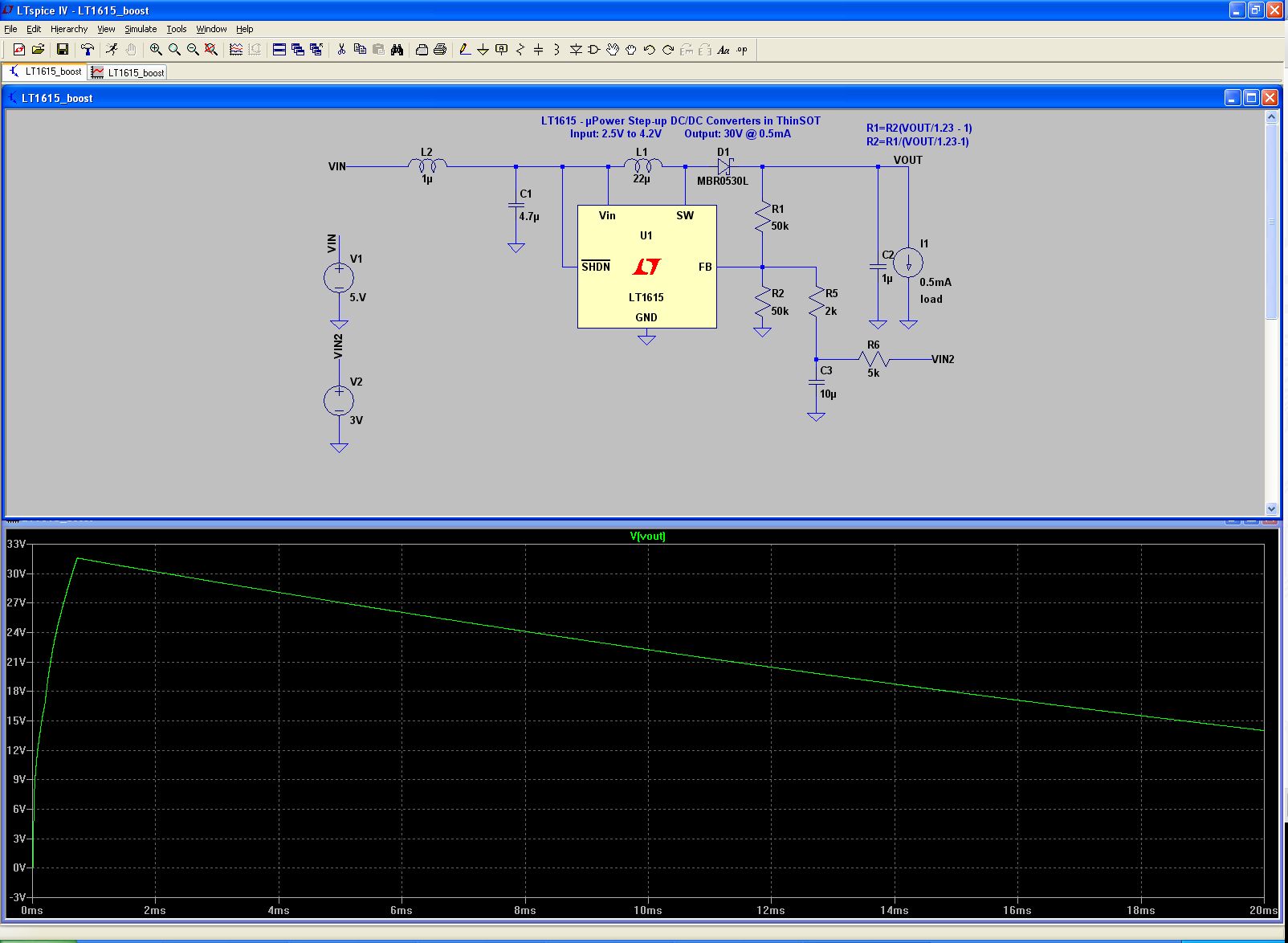

Guter Tipp.
Ich denke jetzt sieht es gut aus.
Hast du vielleicht noch einen Tipp wie ich das umgekehrt hin bekomme.
Wenn ich 5V anlege, bekomme ich 24V und wenn ich 0V anlege stellt der
Regler 36V ein. Kann man das auch umkehren?

von Michael R. (mexman) Benutzerseite
> Guter Tipp.
Natuerlich nicht.
Das ist das wesen des Spannungsreglers: Wenn die Ausgangsspannung steigt
- und damit die Spannung am Regelbeinchen - dann versucht der regler
gegenzusteuern, alsu zu senken.
Gruss
Michael
Rechnen. Hier im Forum hatte mal jemand ausgehend von diesem Beispiel
eine Anleitung für die Berechnung fabriziert.
Oder die suboptimale Version für Rechenfaule:
- Spannungsteiler ohne R5 so dimensionieren dass die Mitte des
gewünschten Bereichs erreicht wird und genug Querstrom fliesst (damit
der Eingangsstrom des Reglers keine Rolle spielt).
- R5 durch ausprobieren so anpassen, dass der Einstellbereich erreicht
wird. Je grösser der Widerstand, desto kleiner der Einstellbereich.
Da Software dahinter steht sollte das nun wirklich kein Problem sein.
