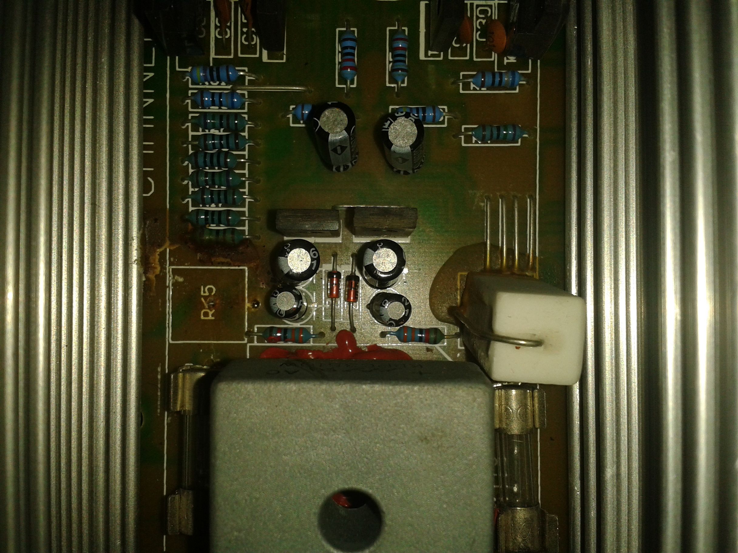

Ok Danke :) Auf die LED´s habe ich ehrlichgesagt nicht geachtet... Aber es leuchteten auf jeden Fall noch welche, aber ich weiß nicht genau welche. Ich werde dann wohl am besten alle Bauteile des +-14V Netzteils tauschen ?! Ich habe noch mal ein Bild von diesem Teil der Platine gemacht. MfG
Fehlt da nicht ein Hochlast-Widerstand??

@Kai: Der fehlende Hochlastwiderstand ist eben dieser R65, der so saumässig heiß wird. Den habe ich auf einen Kühler verbannt und an der Unterseite der Platine über Kabel angelötet. @Torsten: Das mit der Gleichspannung habe ich mir auch überlegt... Es gibt da meines Wissens keinen Ausgangskondensator. Kann ihn zumindest weder auf der Platine, noch im Schaltplan finden. Ich denke eher, dass das Problem an der Eingangsseite liegt, also der Frontplatine bzw. deren Stromversorgung. Warum sollten sonst auch die +-14V beim Auftreten des Fehlers fehlen? Außerdem springt der Lüfter sofort an, sobald das Problem auftritt. Dieser ist aber wohl Lastabhängig geregelt. Was wieder für ein Eingangsseitiges Problem spricht. (auch wenn die Endstufe komplett kalt ist und man für 1s voll aufdreht springt der Lüfter sofort an)

Daß eine 14V-Spannung ausfällt, liegt wahrscheinlich daran, daß die zugehörige 60V-Spannung in die Knie geht. R22 und R65 sind nämlich relativ groß, um die BDs zu entlasten. Wenn aber die 60V Spannung zu sehr abfällt, können die BDs nicht mehr regeln und die entsprechende 14V-Spannung sackt plötzlich ab. Leichtes Brummen, während die Membran herauskommt, also eine Gleichspannung am Ausgang der Endstufe, entsteht beispielsweise dann, wenn ein Gleichrichterkreis in die Knie geht, beispielsweise weil C8 und/oder C9 Kapazität verloren haben. Auch ein Wackler oder eine schlechte Lötstelle hier, kann das bewirken. Es gibt noch einen anderen Mechansimus, der leichtes Brummen und eine Ausgangsgleichspannung zur Folge haben kann: Hochfrequenzschwingung der Endstufe. Wenn die Endstufe mit voller Wucht schwingt, werden riesige Versorgungsströme gezogen, was den Ripple auf den Versorgungsspannungen kräftig erhöht, was bei Endstufen mit schlechter PSRR als leichtes 100Hz Brummen vernehmbar wird. Wenn eine Endstufe ins Schwingen gerät, klippt die Ausgangsspannung und wird unsymmetrisch. Es entsteht schnell eine resultuierende Gleichspannung, die die Membran aus der Ruhelage drückt.
