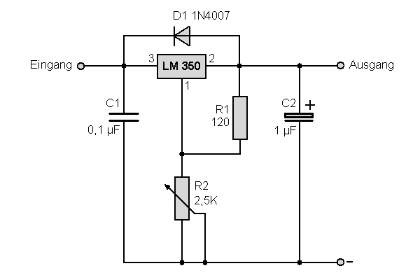

Hi Im Schaltplan (siehe Anhang) hat es C1 und C2 Ich denke mal das sind Kondensatoren. Aber wieso haben die ein anderes Schaltsymbol? lgf
Hi Das Symbol von C2 kann ich nicht finden. Aber ich Tippe auf ein Elko. lgf
Florian Schneeberger schrieb: > Hi > > Das Symbol von C2 kann ich nicht finden. Aber ich Tippe auf ein Elko. > > lgf Nur weil es in deinem Schaltplan gräulich ist, statt tiefschwarz...!?
Hi C1 scheint nur ein Kondensator zu sein. aber es gibt doch solche gar nicht. Kann ich beim C1 auch ein Elko verwenden? lgf
Hi >C1 scheint nur ein Kondensator zu sein. Ja. Aber ein Elko ist auch 'nur' ein Kondensator. >aber es gibt doch solche gar nicht. ??? 0,1µF oder 100nF findest du als Keramikkondensator in jeder digitalen Schaltung als Abblockkondensator >Kann ich beim C1 auch ein Elko verwenden? Was steht dazu im Datenblatt? MfG Spess
"normale kondensatoren" --||-- haben keinen festen plus/minus pol. Egal wie du sie anschließt sie gehen dadurch nicht kaputt. "elektrolyt kondensatoren"" --|| |-- gehen kaputt wenn sie falschrum gepolt sind
Hi Bei Reichelt hat es aber nur Folien- Keramik- Trimmer- Styroflex- und Funkenstörkondensatoren. Welches sind denn nun die normalen Kondensatoren? lgf
Die hier sind normal normal: > Folien- Keramik- Styroflex- Aber für deinen C1 nimmst du am besten einen keramischen Kondensator, und für den C2 einen kleinen Elko: http://www.reichelt.de/ELKOs/2/index.html?;ACTION=2;LA=2;GROUPID=3141
Hi >Bei Reichelt hat es aber nur Folien- Keramik- Trimmer- Styroflex- und >Funkenstörkondensatoren. Welches sind denn nun die normalen >Kondensatoren? Die sind alle normal. Sind halt für verschiedene Einsatzgebiete. Bei dem Regler ist an der Stelle von C1 ein Keramikkondensator angebracht. Du hast aber immer noch kein Datenblatt vom LM350 angesehen. Da steht nämlich drin, das C1 nur unter bestimmten Bedingungen notwendig ist. MfG Spess

Zu C1. Der ist nur notwendig, wenn die Leitung vom Siebelko des
Netzteiles zum Reglereingang weit (>6") entfernt ist.
MfG Spess
