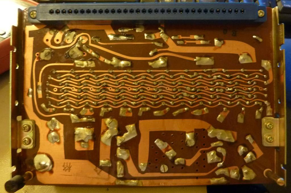

Moin Buben und gefakte Mädels! Mir ist da gerade etwas über den Weg gelaufen, und ich hätte gerne mal ein paar andere Meinungen als meine eigene dazu. Also, was meint ihr zu diesem Platinenlayout? Fragt ergebenst Baku

Sieht für mich nach handgezeichneter Platine aus. das gab es früher mal :) Ich hab meine ersten Platinen auch noch so erstellt. Dafür spricht auch das Hartpapier Basismaterial mit Lötlackbeschichtung. Irgendetwas hornaltes sicherlich aus der Zeit, als es noch keine CAD Programme zum Layouten gab.
Ich sehe hier nichts ungewöhnliches, obgleich mir die untere
Zylinderkopfschraube zu nahe an der Leiterbahn ist.

nö, kein Voodo Das stammt aus Vor_PC_Zeiten und wurde mit der Schablone handgezeichnet Das Wellenmuster war damals für enge parallel verlaufende Leiterbahnen mit alternierender Anschlußfolge beliebt. 13 anschlüsse in 12 Elypsen angeordnet, das sieht aus wie eine gemultiplexte Nixianzeigeeinheit Baujahr zwischen 1965 und 1983 je nach Herkunft Links unten die Signatur des Künstlers Schön soetwas wieder einmal zu sehen ;) Allerdings war er kein Ästeht sonst hätte er die harten Linien und Ecken bei den größeren Leiterflächen.... Namaste

Baku M. schrieb: > ...ich hätte gerne mal ein paar andere Meinungen als meine eigene dazu. > Also, was meint ihr zu diesem Platinenlayout? Charmant! Erinnert mich an eigene selbstgemalte Layouts aus meiner Jugendzeit: Mit Eding aufs Kupfer, dann in Mutters Kochtopf geätzt...
Q Winfried J. (Firma: Nisch-Aufzüge) (winne) >nö, kein Voodo >Das stammt aus Vor_PC_Zeiten und wurde mit der Schablone handgezeichnet Die Wellen und Kurven sind aber aller sehr unterschiedlich. Das sieht also noch nicht mal nach Kurvenschablonen aus ...
Winfried J. schrieb: > Baujahr zwischen 1965 und 1983 je nach Herkunft Denke ich auch. Ich habe noch einen UHF-Zählfrequenzmesser von HP, dessen Platinen haben auch dieses „handgefeilte Aussehen“. Dass alles schön eckig und kantig ist, das gibt's wohl erst, seit Platinenentwürfe generell mit CAD-Systemen gemacht werden.
Ist aus einem Toshiba-Tischrechner 1969. Vermutlich hatte man damals an die professionelle Ästhetik von Platinen noch nicht so hohe Ansprüche. Ich finde es trotzdem irgendwie merkwürdig, so manche Ecke hätte man auch weglassen können, dann wäre das Layout einfacher geworden. Links oben in der Ecke war wohl gerade das breite Klebeband alle... IdS, Baku

Baku M. schrieb: > Vermutlich hatte man damals an > die professionelle Ästhetik von Platinen noch nicht so hohe Ansprüche. Anders: man hätte die heute durch die CAD-Systeme üblich gewordenen „eckigen“ Platinenentwürfe damals als eher unästhetisch angesehen.
Jörg Wunsch schrieb: > Baku M. schrieb: >> Vermutlich hatte man damals an >> die professionelle Ästhetik von Platinen noch nicht so hohe Ansprüche. > > Anders: man hätte die heute durch die CAD-Systeme üblich gewordenen > „eckigen“ Platinenentwürfe damals als eher unästhetisch angesehen. Stimmt. Damals störte sich niemand an hingepfuschte Lötstellen eines 300W Lötkolbens mit 5mm Spitze und dem guten Dachdeckerlot.
Martin Schwaikert schrieb: > Damals störte sich niemand an hingepfuschte Lötstellen eines > 300W Lötkolbens mit 5mm Spitze und dem guten Dachdeckerlot. Das hätte das olle Pertiknacks gar nicht ausgehalten. Da musste man schon ordentlich löten können, zumal die Lötkolben noch keine Temperaturregelung hatten. Wenn du dir die Platine mal anguckst, über die Qualität der Lötstellen kannste nicht meckern. Da ist manches „ästhetisch wertvoll geroutete“ Billigheimer-Produkt heutzutage gruselig gelötet im Vergleich.
Jörg Wunsch schrieb: > Wenn du dir die Platine mal anguckst, über die Qualität der > Lötstellen kannste nicht meckern. Ich meckere nicht, ich frotzel ein bisschen :) Damals wie heute hat man immernoch das Problem mit kalten Lötstellen. Früher konnte man aber wenigstens noch anständig reparieren. Heutzutage ist halt spätestens bei BGA oder Folien-Chip-Kondensatoren so ziemlich Schluss. Mit dem tollen Teac-Hifi-Gedöhns von nem Bekannten habe ich ja auch so meine Freuden gehabt. Nachdem ich die komplette Endstufe nachgelötet habe, fand ich bestimmt zehn Bauteile, deren Anschlussdrähte das Lötzinn nicht anständig aufgenommen haben. Nachdem ich sie dann mit einem Glasradierer nachbearbeitet und neu gelötet hatte lief sie wieder einwandfrei. Jetzt spinnt der nächste Kanal. Also das ganze Spiel von vorne...

Trotzdem ist das Layout schon sehr scheusslich - Edding hin, Rubbelsymbole her (und die Schraube zumindest fragwürdig). Wie kann man dem armen Lötknecht denn sowas antun? Das Auge lötet doch mit! Diese Platine ist wahrscheinlich in der Geisterbahn designt worden und ist ästhetisch das grusligste, was jemals zusammengeätzt worden ist, quasi die "Fettecke" unter den Platinen. Ich schlage diese Augenpein deshalb für den soeben ausgelobten "Quasimodo"-Award vor.

Christian B. schrieb: > Sieht für mich nach handgezeichneter Platine aus. das gab es früher mal > :) Also ich tippe ja eher auf geklebt - vor allem die größeren Flächen - einfach mit einem breiten Band (evtl. auch aus der Schutzfolie einer fotobeschichteten Platine herausgeschnitten) geklebt, deshalb ist es auch so eckig.
Fotobeschichtung war damals noch Positivlack. Von Resist konnten die nur träumen. Die Filme für die Belichtung wurden mit Tusche gezeichnet und anschließend kopiert um ein Negativ zu erhalten, wenn nicht gar die Platine selbst mit Lack gezeichnet wurde wie ich es slbst noch in den 70ern tat. Leider wurden die Unikate (Platinen eines Selbstbau_MW_Super) Opfer von Erziehungsmethoden bzw. deren Ausfalls. Naja das war noch eine andere Zeit.

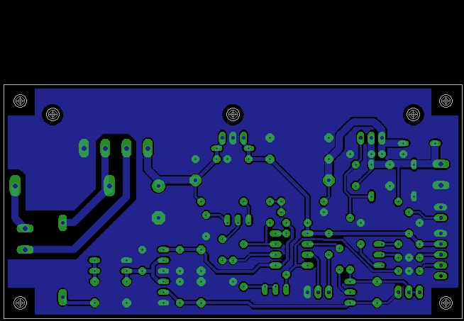

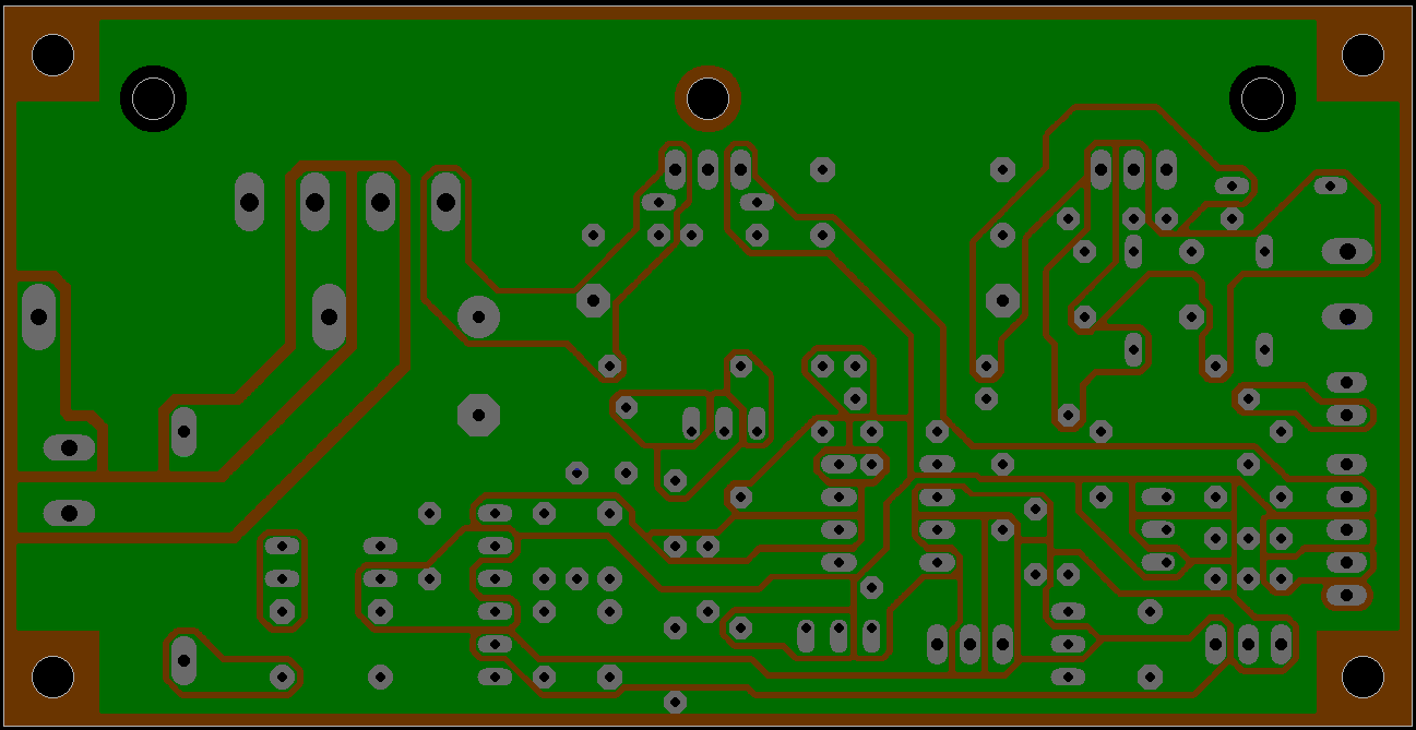

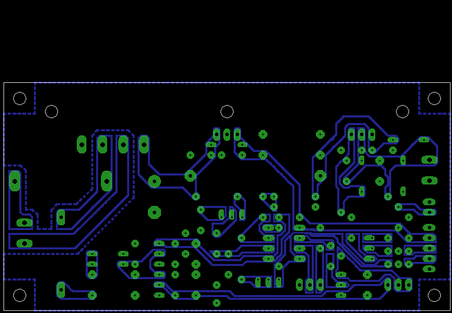

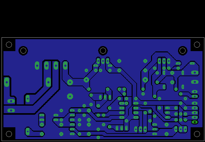

Wie gesagt, dieses Layout-Verfahren ist sehr zeitaufwendig :( Bild 01.png: Im ersten Schritt wird das Layout im klassischen Sinne erstellt, damit man schonmal einen Überblick über die Leiterbahn-Führung bekommt und die Bauteilpositionen einigermaßen sinnvoll festlegt. Bild 02.png: Der aufwendigste Schritt: Jede Leiterbahn wird als Polygon im bRestrict-Layer nachgezogen wie er endgültige Verlauf sein soll. Damit die Leiterbahn nicht von der Massefläche durchkreuzt wird, muss man über jede der Polygon-Linien nochmals "normale" dünne Leiterbahnen im Bottom-Layer nachzeichnen. Bild 03.png: Nachträglich können die Bauteilpositionen noch etwas angepasst werden und die Leiterbahnen inkl. Massefläche noch etwas optimiert werden. Zum Schluss noch die Polygon-Flächen berechnen lassen ;-) Ist halt extrem viel Handarbeit. Bild Layout2.png: Das ganze geht auch bei einfachen Mikrocontroller-Schaltungen ;-) PS: Leider bin ich zum ULP-Schreiben auch etwas zu blöd :D
Danke für die Erklärung. Also wirklich reine Zeichenarbeit... :( Da muss doch was mit Polygonen zu machen sein, irgendwo im Forum wurde da mal was angedeutet - angeblich wäre es easy so was als ulp zu schreiben, schrieb da jemand. ... und ward nie wieder gehört.
Man nimmt das outlines.ulp, produziert ein script-File damit, legt den
neuen Layer 101 an und startet das Skript. Von dem Layer muss man dann
nur die Negativ-Version belichten..
... und das sieht dann so aus wie das grüne Ergebnis vom Chris ?
Auf jeden Fall ist die kupferfreie Fläche minimal, und darum gehts doch beim Selberätzen.
Da hast du recht, aber speziell das Leiterbahnen-Bild von Chris habe ich schon oft bei professionellen Platinen gesehen und es würde sich hervorragend eignen, durch Isolationsfräsen hergestellt zu werden, wobei damit die Fräswege wohl optimaler nicht ausfallen können. Stichwort : Voronoi Wer schafft es, dazu ein Tool zu schreiben ? In pcb2gcode ist es drin, aber nicht alle sind fit in Linux...
So, hab mich mal hier registriert :) Georg A. schrieb: > Man nimmt das outlines.ulp, produziert ein script-File damit, legt den > neuen Layer 101 an und startet das Skript. Von dem Layer muss man dann > nur die Negativ-Version belichten.. Habs mal ausprobiert und nicht wirklich so brauchbare Ergebnisse bekommen, wie mit meinen "manuellen" Layouts. Ein passendes ULP zu schreiben schätze ich als recht schwierig ein, denn dazu müsste das ULP ja wissen, wie die Massefläche am EMV-effektivsten verlaufen sollte. Des Weiteren sind die Leiterbahnen ja soweit aneinander liegend, dass sich Abstände minimieren und das Layout auch dazu noch "hübsch" aussieht. Wenn es ein ULP geben sollte, dann wird man trotzdem nicht komplett ohne "Handanlegen" auskommen :-/
Bei EMV-kritischen Platinen ist "Handanlegen" immer angesagt. Soweit soll und muss das zu erstellende ulp garnicht gehen. Es genügt, aus den jeweiligen Leiterbahnen die entsprechenden Polygone zu errechnen, um dann so ein Aussehen der Platine wie bei dir zu erzeugen.
