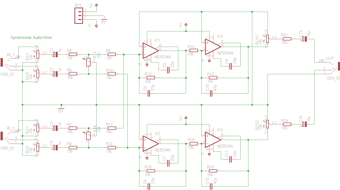

Hallo Leute!
Ich bin recht neu hier und habe eine kleine Bitte an euch.
Ich habe mir von http://www.all-electric.com/schematic/simp_mix.gif den
Audio Mixer nachgebaut um 2 Audioquellen an einen Line-In anzuschließen.
Das Ganze habe ich mir von BetaLayout als Board ätzen lassen, hat soweit
auch alles geklappt.
Nun ist alles aufgebaut, jedoch stelle ich fest, daß ich ein starkes
Rumpeln und Knacken auf dem rechten Kanal höre. Dieses Knacken habe ich
auch wenn keine Audioquelle angesteckt ist.
Zudem ist mir aufgefallen, daß alle Stereoquellen auf Mono gemixt
werden, ich höre also ein Signal welches ausschließlich auf dem rechten
Kanal eingespeist wird auf beiden Kanälen am Ausgang.
Könntet ihr euch bitte einmal die Schaltung anschauen? Vielleicht fällt
euch der Fehler ja auf. Ich kann keinen erkennen und mir auch das
"Übersprechen" auf den anderen Kanal nicht erklären.
Zudem habe ich entdeckt, wenn ich den Poti zwischen R6 und R10 auf Masse
verbinde, verringert sich das Knacken.
Bin euch für viele Anregungen dankbar.
David

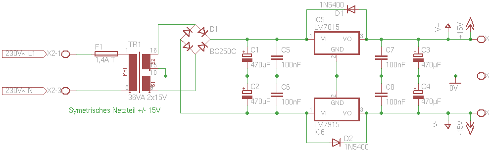

von holger (Gast)
Also bei den LM7915 die ich so kenne ist die Pinreihenfolge anders:
1 = GND
2 = Input
3 = Output
von Evil Z. (evil2000)
> 1 = GND
> 2 = Input
> 3 = Output
Das hab ich gemerkt und das Netzteil im nachhinein umverdrahtet. Es
liefert die korrekten Werte.
von Kai K. (klaas)
Klingt nach defektem Poti.
Anderer Punkt: Kommen da +15V und -15V bei den NE5524 an? Außerdem: Hast
du keine Entkoppelcaps direkt an den NE5534??
Also ich hab sie eben nochmal gemessen, dadurch daß sie eingebaut sind
stimmt der Messergebnis natürlich nicht mehr, jedoch messe ich beide mit
11,8 kOhm.
Wo sollen die hin? Nochmal extra Caps zwischen R9 bzw. R12 und den
OpAmp? Bei der Spannungsversorgung wüsste ich nicht wie ich die
entkoppeln solle.
David

von Jobst M. (jobstens-de)
470µF hinter den Spannungsreglern? Fangen die an zu schwingen?
Jobst
von Klaus R. (klara)
Das war mir gar nicht so aufgefallen. 470µF hinter einem Regler ist zu
viel. In der Tat könnte es dabei zu Schwingungen kommen. Allerdings
sagen die Datenblätter, die ich eben überflogen habe, dazu nichts aus.
Man kann denen entnehmen das es mindestens 100nF sein sollten. Ich würde
sagen, 1µF oder 2,2µF sollten vollkommen genügen.
Vor dem Regler sind 470µF bei diesen Strömen und 15V ~ in gerade noch in
Ordnung. 15V * 1,414 = 21,2V - 1,4V = 19,8V-Spitze. Vi, Input-Spannung,
sollte lt. Datenblatt aber nicht unter 17,5V kommen.
http://de.wikipedia.org/wiki/Glättungskondensator
I= C * dU / dt  -> 470µF * 2,3V / 10 ms = 108 mA
Wenn Du mehr als 118 mA fliessen lässt, dann geht die Ladespannung des
vorderen Elkos unter die nötigen 17,5V. Das lässt zumindest die
Ausgangsspannung einbrechen. Aber wenn Du nur Deine 4 NE5534N versorgst
wirst Du diesen Wert nicht erreichen.
Gruss Klaus.

von ArnoR (Gast)
Wieso schaltest du hinter einen Verstärker mit Vu=-3 noch einen mit
Vu=-1? Und noch dazu einen, der grenzwertig frequenzgangkorrigiert ist.
Bei Vu=1 und Cc=22p, CL=100p macht der bei optimalem Aufbau
(Vcc-Abblockung, Layout...) 20% Überschwingen, d.h. der ist
unterkorrigiert. Entweder du lässt den zweiten Verstärker weg oder du
vergrößerst dessen Cc deutlich und beachtest die anderen Hinweise zur
Abblockung und Layout.
von Kai K. (klaas)
>Vu=-1?
Wahrscheinlich um die 180° Phasendrehung wieder rückgängig zu machen.

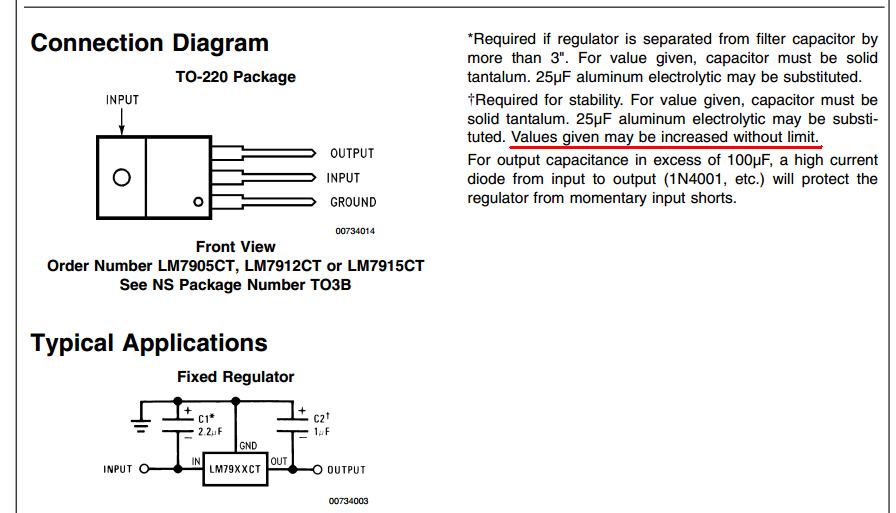

Um Himmelswillen nein, wieso denn? Siehe Anhang. Für den LM78XX gilt das
Gleiche.

von ArnoR (Gast)
Ja, aber wozu das? Beide Kanäle sind auch ohne das phasenmäßig im
Gleichlauf und andere Komponenten mit entgegengesetzter Phase gibt es
nicht.

von Ralph B. (rberres)
Klaus Ra. schrieb:
> Eigentlich ist die Schaltung nicht kritisch
> und sollte gut funktionieren. Mit dem NE5534N hatte ich noch nie
> Probleme.
Der NE5534 ist nicht für Verstärkungsfaktor 1 gebaut. Er fängt dann
gerne an zu schwingen. V sollte bei diesem OP mindestens 5 betragen.
Ralph Berres

von Kai K. (klaas)
>nicht.
In einem größeren Pult schon. Es gibt irgendwo ein Pflichtenheft für
Studiomischpulte, das Phasengleichheit zwischen Ein- und Ausgängen
fordert, damit es beim Mischen nicht zu Auslöschungen kommen kann.
>Also eine Schaltung von Laien für Laien.
Das ist ja eine typische Schaltung zur Panoramaeinstellung. Die macht
aber eigentlich nur für Monosignale Sinn.
>Elkos im Signalweg sollten mit einer festen Gleichspannung beaufschlagt
>werden.
Nicht unbedingt. Schau mal in den Anhang.
Es sei denn, man kompensiert ihn mit einem zusätzlichen Cap, wie hier
geschehen. Der "Originalschaltplan" enthält übrigens gar keinen NE5534.
Müßte ich die Schaltung nachbauen, würde ich einen NE5532 oder LM833
nehmen.
>Zum Abblocken eines Gleichanteils im Signalweg genügen KerKos allemal.
Kerkos sind extrem unlinear und zeigen eine starke Spannungsabhängigkeit
der Kapazität. Nimmst du einen Kerko im Signalweg (NP0 ausgenommen)
kannst du auch gleich wieder einen LM324 und Kohleschichtwiderstände
einsetzen. In hochwertigen Audioschaltungen sind Kerkos im Signalweg
völlig ungeeignet.
>Will man Phasendrehungen vermeiden, so sollte man mit der Grenzfrequenz
>mindestens um den Faktor 10 heruntergehen.
1µF finde ich hier auch zu wenig. Dem Beispiel aus dem Anhang folgend
würde ich einen 10...47µF Elko nehmen.

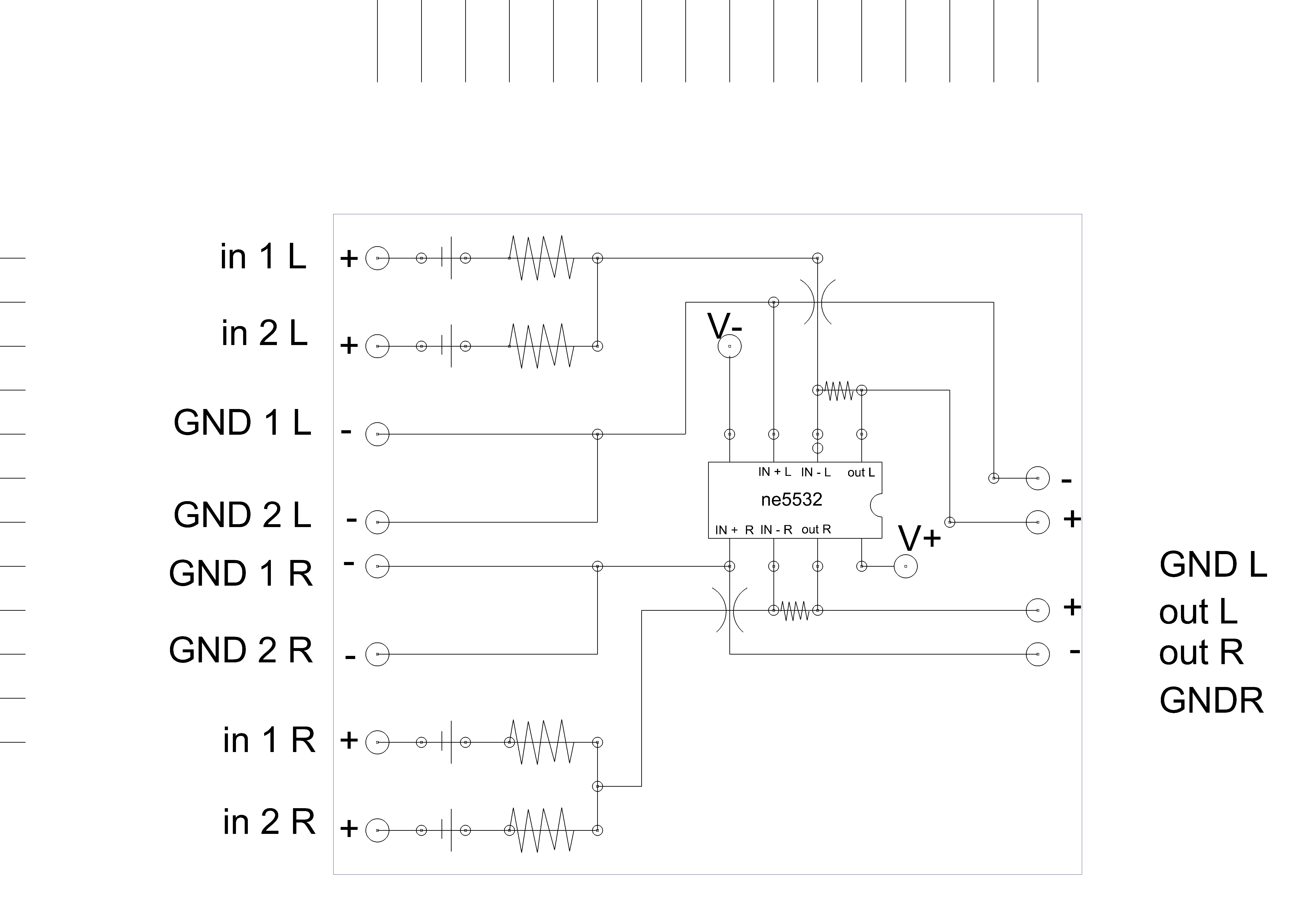

von Jürgen W. (cowpoke)
Ich glaube, mit dem Stereopoti R13/R14 mischt sich alles zum "mono"
Signal zusammen. Das Poti, mit dem Du wechselseitig die beiden Eingänge
auf Massepotential ziehst. Mit je 20k koppelst Du von einen zum anderen
OPV.
Das könnte auch eine der Ursachen sein für's "schwingen". Nehm' das Ding
doch mal ganz raus.

ich poste im anhang mein layout als pdf. vielleicht kann mir wer sagen
ob das so passt.
merci
von Luca E. (derlucae98)
Andreas P. schrieb:
> Ich wäre egtl mit dem input auf pin 3 bzw 5 (IN +) gegangen und hätte
> die IN - auf GND gelegt.
Nein, so einfach geht es dann doch nicht. Bei dieser Schaltung handelt
es sich um einen invertierenden Verstärker, lies dich hier mal ein:
http://www.elektronik-kompendium.de/sites/slt/0210141.htm
Der Summierverstärker ist eine Erweiterung des inv. Verstärkers.
http://www.elektronik-kompendium.de/sites/slt/0210152.htm

Schreib halt einfach, dass er IN+ und IN- vertauschen muss. Dann ist es
doch schon ok.
von Andreas P. (Firma: Herr) (andypee555)
wenn sonst nix is.?
dann sieht das ganze im layout so aus...
vielen Dank für den tip !!

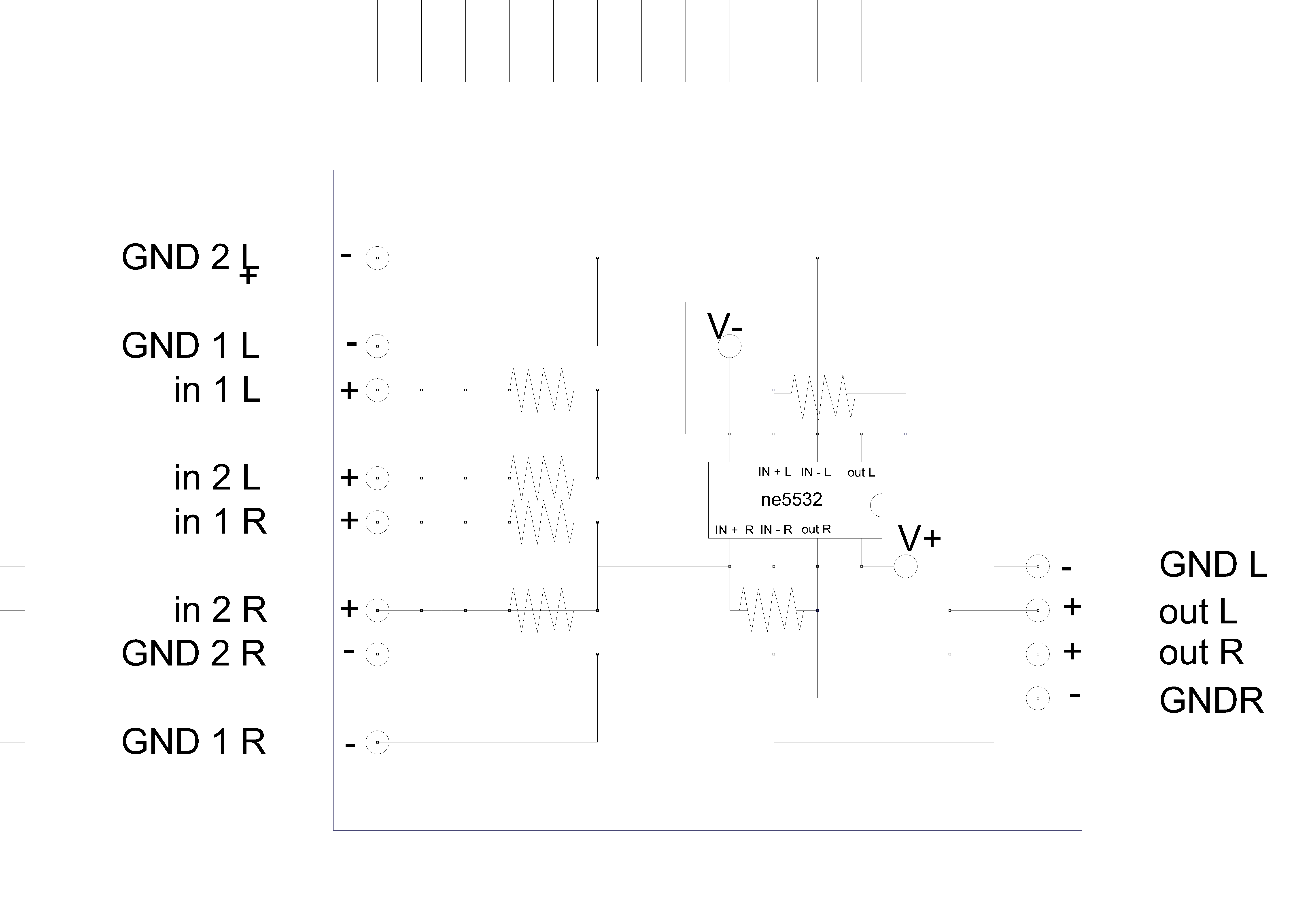

Dein Layout, das kein Layout sondern ein Schaltplan ist, ist recht
schwer zu lesen.
Warum ist durch jedes Bauteil ein Strich gezogen?
Die in Reihe geschalteten Batterien an den Eingängen sollen wohl
Kondensatoren sein.
Abgesehen davon sollte es passen. Ich würde GND-L noch mit GND-R
verbinden und dem Opamp einen Keramikkondensator von etwa 100nF zwischen
V+ und V- spendieren.
Achja, Ein Schaltplan mit 24 Megapixel ist ziemlich unpraktisch.

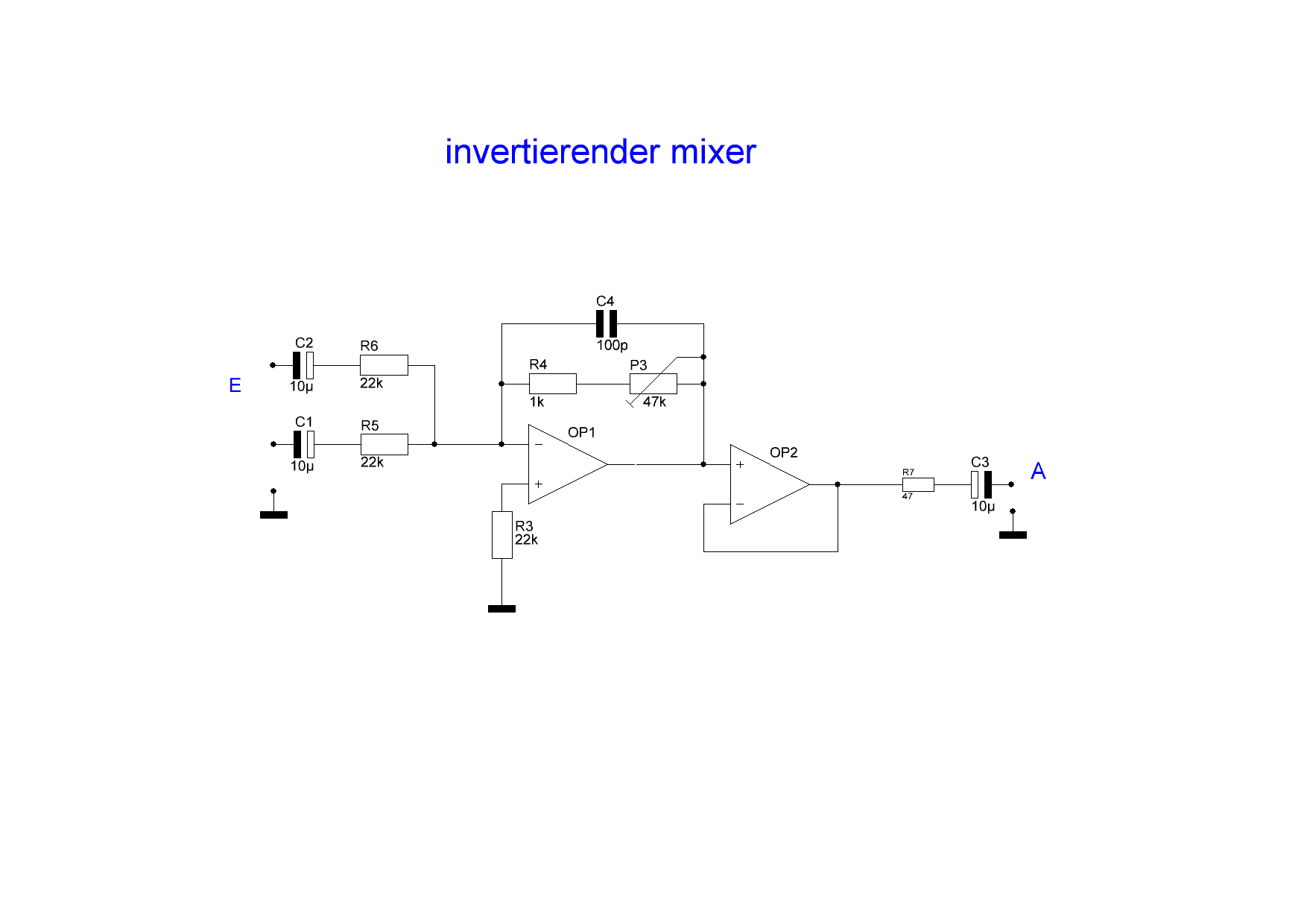

von dolf (Gast)
kannst noch einen haben.
als opamp hab ich den tl072 genommen.
weil u.a. reichlich am lager neu kaufen is nicht.
stromversorgung mit +-8v da 7808 und 7908 hier reichlich am lager sind.
opamps benötigen an ihren betriebsspannungsanschlüssen immer ne
abblockung mit ker kondensatoren.
wert 47 ... 220nf.
diese kondensatoren sind so dicht als möglich am ic zu platzieren.
die leiterbahnlänge in richtung gnd ist dabei so kurz wie möglich zu
halten.
bei lochraster also unten anlöten.
bei audioschaltungen hat sich ne "sternerdung" bewährt.
hier noch ne schaltung eines invertierenden mixers.
mit p3 ist die verstärkung in grenzen einstellbar.
op2 dient als impedanzwandler.
das ding mischt bei mir stereo zu mono und treibt dann nen sub filter
an.
das funzt!
der nachbar hat sich über das klirren der gläser im schrank beschwert...
endstufe ist eigenbau.
analog diskret 100w/4ohm....
ach ja der opamp sollte für die verstärkung 1 stabil sein.
das prüfe man!
mfg
Wozu? Das Signal vor dem OP kommt auch schon direkt aus einem OP. Der
TL072 ist zwar für Audio gut zu gebrauchen, aber auch nicht der
rauschärmste Typ. Eine unnötige Rauschquelle im Signalweg würde ich
einfach vermeiden. Der NE5532, den der TO verwendet, rauscht zwar
weniger, aber selbst dort sehe ich keinen Nutzen für den
Impedanzwandler.
Ist er.
Sind in Deinem Plan allerdings auch nicht enthalten.
Allerdings könnte man R3 aus Deinem Plan noch als kleine Verbesserung
einbauen.
Ansonsten die schon früher erwähnten Blocker an den Rails
(Betriebsspannung) und eine gemeinsame Masse (L+R+Netzteil). Sonst kann
es beim Anschluss verschiedener Quellen ganz schnell den OP zerlegen.
Jobst
von dolf (Gast)
tja die zeichne ich generell nicht ein.
wo zu auch die sind halt immer einzubauen.
wer sowas bauen will weis was er tut und/oder macht sich vorher schlau.
. und aus....
muß man immer alles auf dem goldenen tablett servieren?
mein lehrmeister sagte mir damals das abblockkondensatoren nicht
eingezeichnet werden müssten.
> Impedanzwandler.
dein problem...
der te macht keine angaben zur leitungslänge der geschirmten leitung.
wenn die länger ist sollte man den ausgang möglichst niederohmig
gestalten um höhenverluste vorzubeugen.
