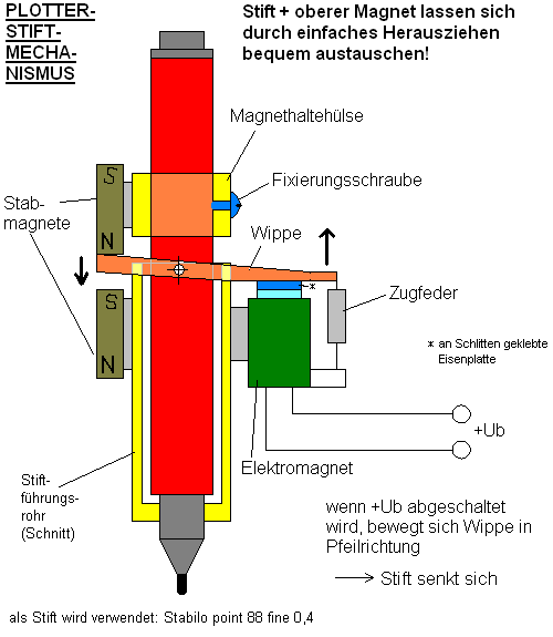

Claudio Hediger schrieb: > Viele Dank für deinen Post. > > Ich wollte zuerst auch selbst eine entsprechende Mechanik bauen. > Jedoch fehlt mir mommentan einfach die Zeit. > Ich möchte mich lieber au die Elektronik konzentrieren. > > Deshalb bevorzuge ich einen bereits vorhandenen Plotter. > > Grüsse Hallo, nichts zu Danken! Habe selber einen Eigenbauplotter DinA2 mit x-Achse auf Zahnstangen und y-Achse mit Hubschrauber-Zahnriemen. Als Stiftmechanismus das hier: Beitrag "Plotterstift - Absenkungsmechanismus bauen" bzw. http://www.mikrocontroller.net/attachment/137486/plotterstiftmechanismus.PNG Weißt du schon, was du als Steuerprogramm verwenden willst? Viele Grüße!
