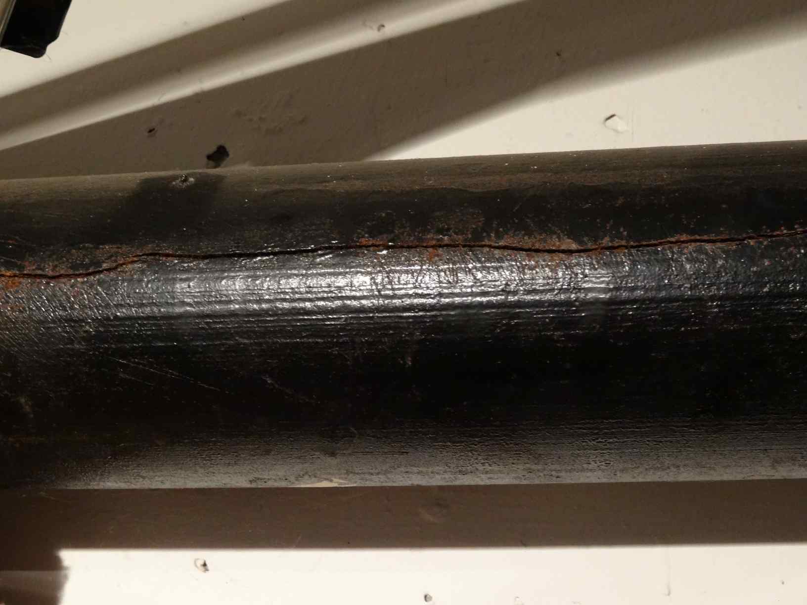

Morgen kommt der Heizungsfritze zum Reinigen des Brenners etc. Da hab ich im Keller mal ein wenig aufgeräumt und - schock - entdeckt, dass in einem quer laufenden schwarzen Rohr ein großer Riss ist, siehe Bilder. NOCH läuft da nix raus, aber ich finde es sieht übel aus. Schweißt man so etwas oder muss man da ein neues Rohr verlegen lassen? Es ist übrigens das Abflussrohr, welches vom Badezimmer/Klo aus dem 1. Stock und vom Dach kommt.

Hallo Ein Stueck SML-Rohr (in der entsprechenden Groesse), zwei Rapid-Verbinder... eine Stunde Arbeit (max.) und fertig ist der Lack. Da frag ich mich auch, ueber was man da noch ne Doktorarbeit schreiben muss. Entweder Du lebst mit dem Riss im Rohr bis Dir was auf Deine µC´s tropft, oder Du laesst es auswechseln. Gruss Asko.

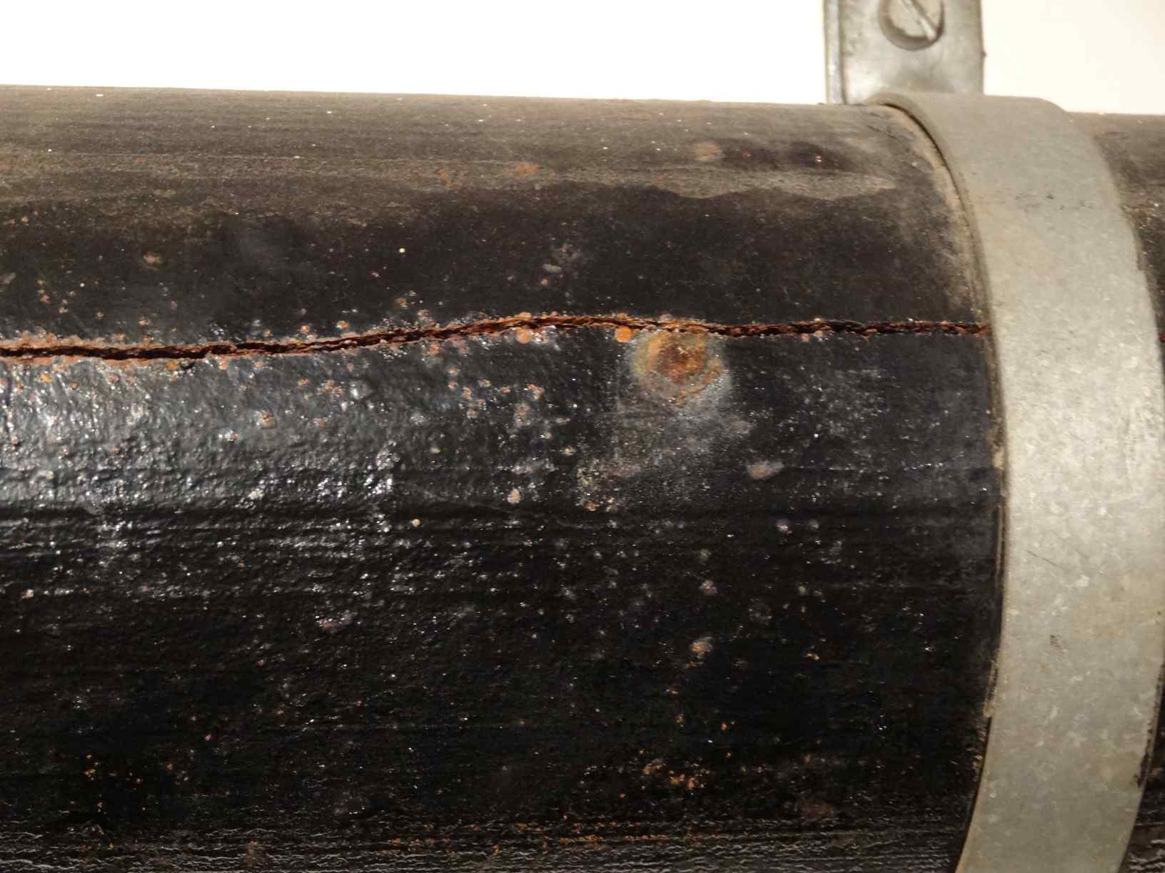

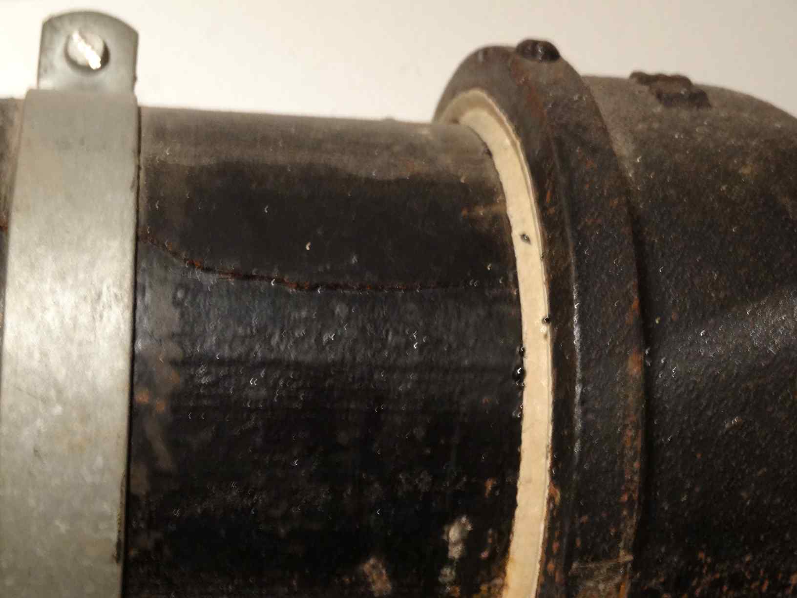

wenn ich mir das 2. foto von links so ansehe, dann ist der austausch ein bisschen mehr aufwand als einfach nur zwei verbinder und ein stück rohr. da der riss auf dem foto praktisch schon bis zum putz geht muss auf jeden fall auch ein stück mauer dran glauben, das nachher wieder verputzt werden will. den tausch würde ich auf jeden fall von einer firma machen lassen - falls (was hoffentlich niemals eintritt) ein wasserschaden durch die leitung auftreten sollte und die eigene versicherung schwierigkeiten deswegen macht (worin versicherungen i.a. sehr geübt sind) hat man immer noch einen weiteren "ansprechpartner" zwecks behebung der schäden...
Daniel F. schrieb: > wenn ich mir das 2. foto von links so ansehe, dann ist der austausch ein > bisschen mehr aufwand als einfach nur zwei verbinder und ein stück rohr. > da der riss auf dem foto praktisch schon bis zum putz geht muss auf > jeden fall auch ein stück mauer dran glauben, das nachher wieder > verputzt werden will. > > den tausch würde ich auf jeden fall von einer firma machen lassen - > falls (was hoffentlich niemals eintritt) ein wasserschaden durch die > leitung auftreten sollte und die eigene versicherung schwierigkeiten > deswegen macht (worin versicherungen i.a. sehr geübt sind) hat man immer > noch einen weiteren "ansprechpartner" zwecks behebung der schäden... Dass ich den Schaden meiner Versicherung melden könnte hab ich noch gar nicht in Betracht gezogen. Ich bin mir auch nicht sicher, ob das unter "Rohrbruch" fällt oder ob da nicht nur unter Druck stehende Leitungen gemeint sind... Mal sehen. Heute war der Heizungsmann da. Es "kann" noch 5 Jahre damit gutgehen. Richten bzw. Austauschen ist ne Heidenarbeit. Zum einen muss er die Wand aufstemmen, in die das Rohr hineingeht um zu sehen, wie weit der Riss geht. Die nächste Frage ist, wie man da hinten links in der Wand (hinter dem Kaminrohr) mit der Flex was abtrennen kann. Vielleicht sieht man auch ein Knie nach oben, dann könnte man da ansetzen. Weiteres Problem: Die Rohre sind wohl von rechts kommend aneinandergesetzt worden. Wenn man jetzt in der Mitte ein Stück rausnimmt, kriegt man ein neues Rohr nicht so ohne weiteres wieder rein. Ich lass das aber definitiv machen.

Ich würde fast behaupten, dass dies ein Rohr aus Schleuderguss ist. Zumindestens sieht es so aus, als ob es durch Korrosion aufgeplatzt wäre....
Wo ist das Problem ? Rechts ist doch ein Abzweig. Also Rohr raus und durch ein modernes Kunststoffrohr ersetzen. Da gibt es auch entsprechende Übergänge auf die alte Gussrohre, die sind dann auch dicht. Es gibt auch Reparaturstücke, die man zwischen existierenden Leitungen einsetzen kann. Ist ja nicht so, dass so ein Problem das erste Mal auftaucht. Ach so, und den Handwerker wechseln. Ich würde das übrigens unbedingt machen lassen. Im Moment passiert da nichts, aber bei der ersten Verstopfung gibt das die richtige Sauerei. Gruss Axel
Wilhelm Ferkes schrieb: > Was ist denn das für ein minderwertiger Mist an Rohr, daß es ohne Last > zerberstet? Das kann auch ein Spannungsriss sein. Innen braucht nur kochendes Wasser durch ein eiskaltes Rohr (offenes Fenster bei Frost) fließen, dann bekommst du so einen Schlamassel. > Sowas sah ich ja auch noch gar nicht! Bestimmt mitten im > letzten Weltkrieg hergestellt. Gute deutsche Qualität. Findet man in Altbauten aus den 60er und 70ern auch noch. Später hat man dann rotbraune Rohre verbaut, aber da kenne ich mich nicht so aus. > Aber ich würde da bei so einem Abflußrohr keine große Panik bekommen. Da > sind keine Drücke drauf, wie im Werner-Film, wo einer im 20. Stock einen > abseilt, und verstopft ist. Solange es keinen Rückstau von der Kanalisation gibt. Wenn die Sch..e dann erst mal aus dem Riss quillt verdirbt das einem den ganzen Tag (oder länger). Mit Kunstharz den Riss provisorisch abzudichten scheint mir eine gute Idee zu sein. > Bei einem Kunden bohrte ich 1980 auch mal die Kackleitung im Keller an. War die Leitung eingemauert? Im Keller liegen die Rohre gewöhnlich frei.
Vermutlich sind alle Rohre um Haus aus diesem Material! Na Mahlzeit! Lass das mal mit einer Kamera von innen untersuchen, die Chancen sind groß das die Rohre von innen ausblühen. Bestenfalls gibts ne Verstopfung weil der Querschnitt immer geringer wird, schlimmstenfalls hast Du irgendwann irgendwo die braunen Flecken an der Tapete.

Norbert M. schrieb: > Ich wuerde den Riß einfach zusch(w)eißen. Diese Gußrohre kann man nicht schweißen. Austauschen und gut ists.
Uhu Uhuhu schrieb: > Norbert M. schrieb: >> Ich wuerde den Riß einfach zusch(w)eißen. > > Diese Gußrohre kann man nicht schweißen. Austauschen und gut ists. Zum Glück ist der Riss nicht unten sondern auf halber Höhe. Da muss es erst mal dick kommen, bis da der Pegel so hoch ist... Klar, auswechseln ist angesagt. Danke für den Tipp mit den muffenlosen Preis-Rohren. Leise ist für mich wichtig und zum montieren ist bei einer Reparatur ein Muffensystem ja ganz doof. Wenn ich mir es recht überlege, lasse ich aber auf jeden Fall den ganzen "Fall" per Kamera ansehen oder überprüfen, weil ich meine, dass es vom Badezimmerklo manchmal etwas langsam bergab geht. WENN die schon anrücken, dann sollen sie es auch so machen, dass für die nächsten 40 Jahre wieder Ruhe ist.

Ich würde in Epoxyharz getränkte Glasfasermatte rumwickeln. Dann hast du ja bereits das erwähnte Kunstoffrohr in gewisser Weise selbst gebaut. Und da man mit dem Zeug auch Boote und Windkraftwerke baut, wird die Dichtigkeit dann wohl 1A sein.
