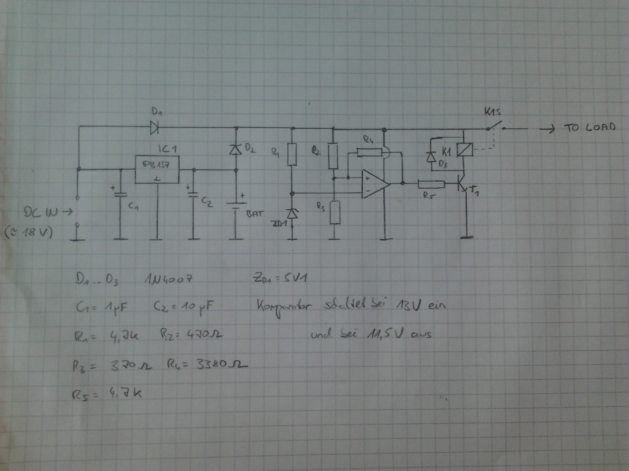

Meint ihr, das wär so praktikabel? Die Tiefentladeeinrichtung schaltet bei 13 Volt die Last zu und bei 11,5 Volt die Last ab, wenn meine Rechnungen stimmen ;)
Steiche D1 und D2, ersetze OpAmp und T1 durch einen TL431. Eventuell machts Sinn, D1 umgekehrt reinzusetzen.
Abdul K. schrieb: > Steiche D1 und D2 Die hab ich eingeplant, damit meine Quellen nicht als Verbraucher auftreten > ersetze OpAmp und T1 durch einen TL431 Das hat welchen Vorteil?
Abdul K. schrieb: > genauer ohne Abgleich, weniger Bauelemente. Dann aber bitte den TL431a! :-) Gruss arald
