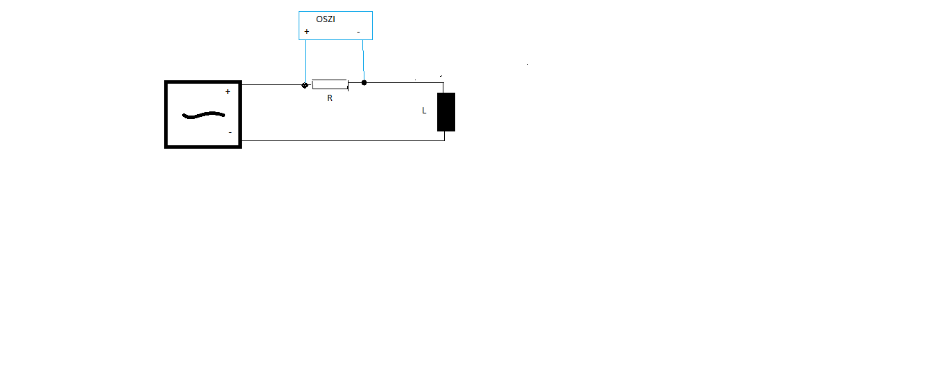

Hallo hoffe ihr könnt mir helfen ;) Ich habe ein Widerstand in Reihe mit einer Spule. (R=200Ohm ; L~0,33mH) Und eine Quelle u^=10V f,125kHz Dann schliesse ich mein Oszi parallel über den Widerstand. Jetzt halte ich einen ~125KHz Transponder vor die Spule. Wenn ich das Oszi + an + , und - an - anschliesse sehe ich immer die selbe Spannung übern Widerstand ,egal ob der Tranponder im Feld ist oder nicht. Wenn ich aber das Oszi aber umpole , dann sehe ich am Widerstand einen Spannungsabfall wenn der Tranponder im Feld ist. Wieso muss ich dafür (+)--|__R__|--(-) das Oszi mit + auf (-) und - auf (+) legen??? Bin dankbar für jeden hilfreichen Kommentar

Vielleicht "kämpft" der GND-Anschluß des Netzteiles mit dem GND des Oszis? Der GND-Anschluß deiner Schaltung an das Netzteil muß dann natürlich auch am Oszi auf GND liegen, sonst machst du einen Kurzschluß. Wieso schließt du eigtentlich einen Schwingkreis an "+" und "-" an? Im Zweifelsfall zeig mal die ganze Schaltung und sag, was du genau machen willst.
Vielleicht ist dein (-) Eingang mit dem Oszi- Ground verbunden....
Liefert das Netzteil jetzt Gleich- oder Wechselspannung? Du hast ein Wechselspannungs-Symbol drin, und an den Klemmen steht "+" und "-". Ansonsten ist es so, daß der GND-Anschluß deines Oszis die Spule "L" gegen GND schaltet, also kurz schließt. An der Spule unten hast du GND vom Netzteil, und oben kommt GND vom Oszi. Also Kurzschluß der Spule.

Oben Masse, unten Masse -> Kurzschluß

Lukas schrieb: > Ich schliesse es so an wie ein Voltmeter. Und genau das ist wahrscheinlich der Fehler! Ein Oszi hat keine potentialfreie Eingänge. Die Masse des Oszis liegt auf der Masse des Gehäuses und damit auf der Schutzerde. Wenn dein Generator auch geerdet ist kannst du nur Spannungen relativ zur Generatormasse messen, oder du brauchst einen Differntialtastkopf.

> Nee flasch versttanden . Ich hab ein Funktionsgenerator der sein Signal > über einen Tastkopp mit der Schaltung verbindet . Okay, das klingt schon anders :-) Jetzt nimmst mal ein Ohmmeter und hältst es zwischen die Masse des Funktionsgenerators und die Masse des Oszi's. Da wirst du wahrscheinlich einen Durchgang messen (0 Ohm). Dein Generator hat GND und Ausgang und dein Oszi hat GND und Eingang. Und die beiden GND sind verbunden. Und jetzt schau dir deine Schaltung an. Unten am Generator ist GND, also auch unten an der Spule. Jetzt hängst du den Oszi ran und hast oben an der Spule auch GND. Also oben und unten GND an der Spule, das macht einen Kurzschluß, stimmt's?

Genau 0Ohm Und wenn ich es umgepolt habe ,hatte ich einen Widerstand zwischen den beiden GND´s.
> Genau 0Ohm
Siehst du? Und jetzt kannst du eins machen: Vertausche Widerstand und
Spule, sodaß der Widerstand am Generator an GND liegt. Dann kannst den
Oszi parallel zum Widerstand schalten (GND unten und Oszi-Eingang oben).
Nur so kannst du die Spannung am Widerstand messen (oder eben mit einem
Differenzial-Meßkopf).
