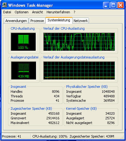

wenn ich bei Youtube Videos anschaue, ruckeln diese. An der
Leitungsgeschwindigkeit kann es nicht liegen, weil dort auch komplett
vorgeladene Videos ruckeln.
Wie könnte man die Ursache eingrenzen?
Betriebssystem ist aktuell upgedatetes WinXP, als Browser nehme ich
Modzilla oder Chrome (jeweils aktuellste Version).
Viele Grüße!

von frank (Gast)
Danke für die Antworten!
Im Anhang ein Screenshot von der Systemleistung beim
u-tube-Video-Abspielen.
Die Auslastung ist beachtlich!
Der Rechner hat eine 1,5GHz-PIII-CPU und 1GB SD-RAM.
Bis vor kurzem war das Abspielen von u-tube-Videos überhaupt kein
Problem und lief absolut ruckelfrei.
Was mag sich in der Zwischenzeit verändert haben?
(Hintergrundprogramme laufen jedenfalls lt. Taskmanager außer Modzilla
keine)

von frank (Gast)
Habe jetzt mal HTML5 bei youtube deaktiviert, nun läuft der Ton komplett
ruckelfrei.
Das Bild ist so gut wie ruckelfrei.
Die Graka ist eine ältere Radeon9800, die CPU ist nicht übertaktet
(eventuell dann kein PIII?)
Wenn ich es richtig verstehe, ist davon auszugehen, dass die Software
bei gleicher Leistung immer anspruchsvoller (Recourcen-fressender) wird.
Das heißt dann, dass man auch für einen popeligen Win-Internetrechner
was schnelles braucht?!?
Würde es für meinen derzeitigen Internetrechner was bringen, in dem Fall
auf Linux umzusteigen, weil recourcenschonender?

von bluppdidupp (Gast)
Vielleicht wählt der youtube-Player bei dir auch einfach höhere
Auflösungen als zuvor?
