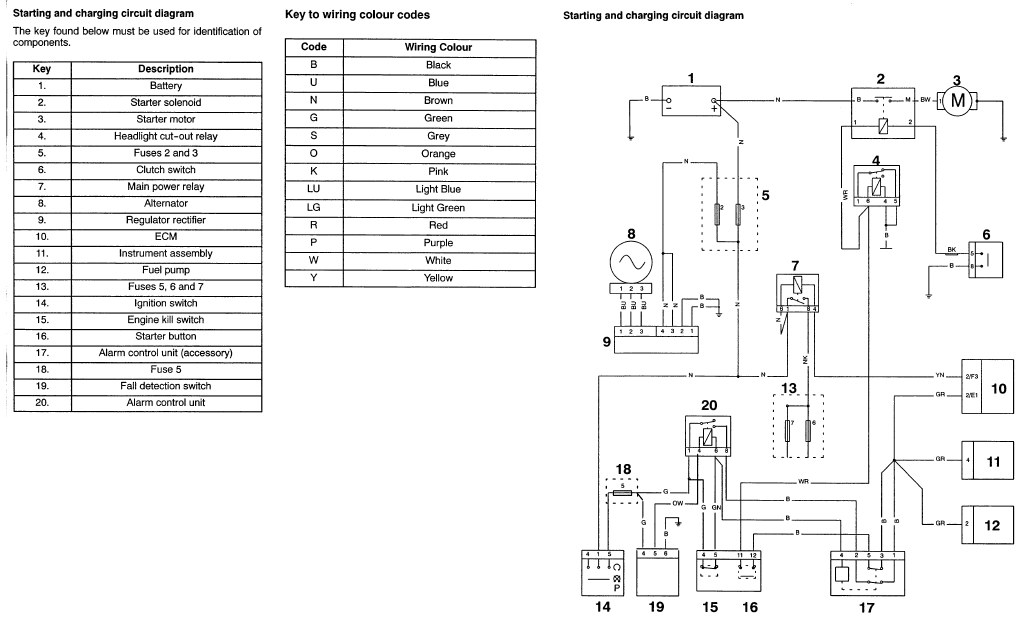

Hallo, Ich rätsel gerade an meinem Motorrad. Folgendes Fehlerbild: Während der Fahrt ist das Display ausgefallen. Da ich schonmal einen kaputten LiMa-Regler hatte direkt dran gedacht, dass das Display auch bei zu neidriger Spannung ausfällt. Ruhespannung an der Batterie 12V. Bei Belastung sinkt sie noch um 0,4V ein. Verdacht: Lima Regler hin. -> Im Leerlauf gemessen bringt er 13,5V und hällt diese auch bei höherer Drehzahl. -> Vermutung: Regler i.O., aber Batterie defekt. Mal beim Motorradhändler angerufen, aber der meint 12V sind eigtl auch noch Ok wenn die Batterie nicht ganz voll ist. vermutlich nur Pole korrodiert und könnte nicht gut geladen werden -> Polfett drauf und gedacht es ist gut. Jetzt 2 WOchen später mal wieder gefahren. Nach einer halben Stunde Fahrt und ner Pause ist das Ding nimmer angesprungen. Einen Tag später springt sie wieder an. (Akku wohl etwas erholt) Nochmal Batteriespannung gemessen: Ruhe 11,8 V Anlassen 11,4 V Leerlauf 12,5 V Höhere Drehzahl 12,4 V -> Vermutung Regler defekt oder wegen der niedrigen Batterie schon in der Strombegrenzung? Strom gemessen zwischen Batteriepol und Anschluss: Leerlauf : 1,5 A in die Batterie. Dreht man höher sinkt dieser Strom bis auf 0 und geht dann ab 3000 U/min ins negative also Strom aus der Batterie raus. ?????? Kann das bei kaputter Batterie sein? Oder ist evtl die Lima selbst kaputt, dass bei höher Drehzahl die Kohlen abheben oder so? Lima möchte ich erstmal nicht aufschrauben da im Motorgehäuse umd das gibt ne Sauerrei, ausserdem braucht man laut Werkstatthandbuch ein spezielles Tool um an den Stator zu kommen. Kann das Fehlerbild auch von einer kaputten Batterie kommen? oder ist doch der Regler defekt? Würde erstmal vorsichtshalber Batterie tauschen, weil die relativ billig ist. Aber warum wird sie bei Leerlauf geladen und bei höher Drehzahl entladen?

Arsch Gwaf schrieb: > Btw. es handelt sich um ne Triumph Daytona 955i (speed triple > conversion), evtl. kennt hier ja jemand genau das Modell Schönes Mopped ;) Vermutlich hat das Teil eine Drehstromlima, der Rotor wird über den Regler mit Strom versorgt - der regelt dann die Bordspannung. Bei Dir ist die Bordspannung zu niedrig, normal sind 14.3 V. Bleiben Regler, Lima und faulige Massekontakte. Hast Du einen Link auf einen Schaltplan ?

Versuche gerade aus dem Werkstatt Handbuch schlau zu werden... Der Regler ist schön komplett schwarz vergossen, damit man nix sieht und hat einen Kühlkörper in der Größe einer Handinnenfläche. Klug wie die Engländer sind sitzt er unterm Sozius hinter der Verkleidung, damit ja keine Luft dran kommt. Die Dinger sterben auch regelmäßig und kosten neu fast 400 €. Ich überlege auch nen Pc-Lüfter dran zu hängen wenn ich grad eh dran bastel.
Verwechsle das mal nicht mit der CDI-Einheit. Das Teil ist nämlich nur für den Zündimpuls zuständig. Nach meinen Unterlagen von meinem Bock sind der Gleichrichter und der Regler eine Einheit. Nur ein Brückengleichrichter hat ja nun wirklich nichts regelndes an sich. Ansonsten kannst du gern deinen Schaltplan hier mal einstellen.
So noch etwas Licht ins Dunkel: Anbei der Schaltplan aus dem Werkstatt-Handbuch Gerade gemessen: Spannung der Batterie ausgebaut 13 V Spannung an den Batterieklemmen mit eingebauter Batterie im Leerlauf: 13,7 V Spannung an den Batterieklemmen bei höherer Drehzahl: 13,7 V Also anscheinend kommt aus dem Regler was raus, er hat die 13,7 V. Schließe ich die Batterie bei laufendem Motor ab bricht die Spannung ein und die Kiste geht aus. Kommt wohl nicht genug Leistung vom Regler. Der Regler ist übrigens laut Handbuch Regler/Gleichrichter. Aber sonst steht nur, dass er wenn kaputt ganz getauscht wird. Spannungen an den Anschlüssen des Reglers (bei laufendem Motor): Ausgang (Bordspannung): 14,2V auf beiden Anschlüssen Eingang (von der Lima): >>> ca. 9V <<< jeweils zwischen den Phasen Schließe ich den Regler ab und messe die LiMa im Leerlauf messe ich 30 - 150V, je nach Drehzahl. Was ist jetzt kaputt? Die Lima, die bei Belastung in die Knie geht, oder der Regler?
Der "Regler" ist ja nur ein dicker Transistor oder MOSFET, der <14V einschaltet und >14V ausschaltet. Der Gleichrichter sollte ein 3-Phasen-Gleichrichter sein (je nach LiMa). Das Ganze kann im ausgebauten Zustand (evtl. auch mit Last) leicht geprüft werden.
B. Obachter schrieb: > Der "Regler" ist ja nur ein dicker Transistor oder MOSFET, der > <14V > einschaltet und >14V ausschaltet. Der Gleichrichter sollte ein > 3-Phasen-Gleichrichter sein (je nach LiMa). > > Das Ganze kann im ausgebauten Zustand (evtl. auch mit Last) leicht > geprüft werden. Gleichrichter und Regler sind ein in schwarzer Masse vergossenes Teil. Wie kann ich das ganze testen? Habe ein DC-Labornetzteil und ein Multimeter. Netzteil an den Eingang und Spannung am Ausgang messen. Über 14V müsste dann der Mosfet schalten und das Netzteil in die Strombegrenzung gehen oder?
Arsch Gwaf schrieb: > Netzteil an den Eingang und Spannung am Ausgang messen. Über 14V müsste > dann der Mosfet schalten und das Netzteil in die Strombegrenzung gehen > oder? Ja, sollte so funktionieren. Ein Widerstand als Last (Batterie) wäre hilfreich, damit die Spannung des Netzteiles nicht unter 14V sinkt.

Joachim ... schrieb: > theoretisch müsste auch > ein Regler eines Japaners passen. Nicht mal theoretisch, weil das Modul nach Schaltplan vom TO wahrscheinlich nur ein Gleichrichter ist, denn es fehlt da ein S+ Anschluss zum regeln, wie mir scheint. Aber ich kann mich auch irren, wenn es z.B. kein Spannungsregler, sondern ein Stromregler ist.
Michael ... schrieb: > Joachim ... schrieb: >> theoretisch müsste auch >> ein Regler eines Japaners passen. > > Nicht mal theoretisch, weil das Modul nach Schaltplan vom TO > wahrscheinlich nur ein Gleichrichter ist, denn es fehlt da > ein S+ Anschluss zum regeln, wie mir scheint. Aber ich kann mich > auch irren, wenn es z.B. kein Spannungsregler, sondern ein > Stromregler ist. Als die Batterie sehr leer war, kamen an der Batterie nur 12,8 statt der 14,7 V an, bei 1,6 A. Scheint also auf den Strom zu regeln. Werde heute mal messen: Widerstände der 3 Phasen untereinander und zu Masse, sowie den Regler auf Durchgang zwischen Eingang und Ausgang. da sollte ich ja eigtl die Gleichrichterdioden messen und jede Phase hat in jeder Richtung nur zu einem Pol Durchgang. dann lass ich auchmal den Motor warmlaufen und mess dann nochmal die LiMa Leerlaufspannung. Wenn die Isolierung brüchig ist, äusert sich das evtl erst wenn die LiMa warm ist, dass man dann einen WIndungsschluss hat. Und ich mess den Regler mit einem ~10 Ohm Lastwiderstand. Mal schauen was ich hier noch an Leistungswiderständen rumliegen hab, da kann ich nicht so wählerisch sein. Wenn ich an der LiMa nix finde tausche ich auf Verdacht den Regler.
