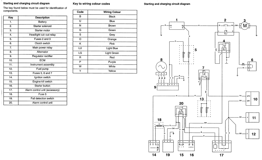

So noch etwas Licht ins Dunkel: Anbei der Schaltplan aus dem Werkstatt-Handbuch Gerade gemessen: Spannung der Batterie ausgebaut 13 V Spannung an den Batterieklemmen mit eingebauter Batterie im Leerlauf: 13,7 V Spannung an den Batterieklemmen bei höherer Drehzahl: 13,7 V Also anscheinend kommt aus dem Regler was raus, er hat die 13,7 V. Schließe ich die Batterie bei laufendem Motor ab bricht die Spannung ein und die Kiste geht aus. Kommt wohl nicht genug Leistung vom Regler. Der Regler ist übrigens laut Handbuch Regler/Gleichrichter. Aber sonst steht nur, dass er wenn kaputt ganz getauscht wird. Spannungen an den Anschlüssen des Reglers (bei laufendem Motor): Ausgang (Bordspannung): 14,2V auf beiden Anschlüssen Eingang (von der Lima): >>> ca. 9V <<< jeweils zwischen den Phasen Schließe ich den Regler ab und messe die LiMa im Leerlauf messe ich 30 - 150V, je nach Drehzahl. Was ist jetzt kaputt? Die Lima, die bei Belastung in die Knie geht, oder der Regler?

mhh schrieb: > KFZ Elektrik nervt. Das Fahrzeug passt nicht auf den Arbeitstisch. :) > Du wirst Dir alle Masseanschlüsse ansehen müssen - Akku, Regler & LiMa > als erstes. Aber nebendran ;) lt. Schaltplan gehen die Phasen in den "Regler", vielleicht da mal ein Scope anklemen und schauen ob alle Phasen kommen ?
1. Da ist kein Mosfet. 2. Der Gleichrichter ist kaputt. 3. Die Lima läßt sich leicht mit einem Ohmmeter checken, 3 mal der selbe Widerstand und offen gegen Masse. 4. Das habe ich doch schon erzählt, oder? Gruß, Holm

Ja ich kann ein Scope bedienen, hab aber keines. Bin auch ing, hab blos Null Ahnung von Limas Leistungshalbleitern und Bleigelakkus. Also Lima in Ordung, vom Gleichrichter im Regler ist zumindest eine Diode kaputt. Der wird jetzt getauscht
