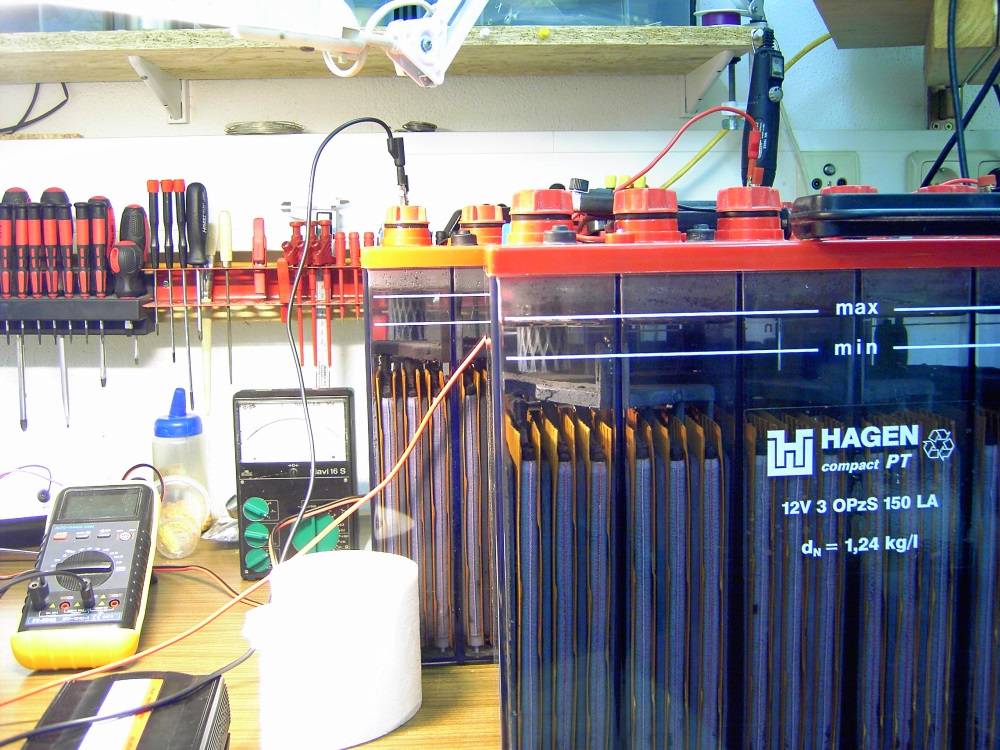

Hallo Leute Mal ne Frage an die Hochstromfraktion. Ich hab hier 2 gebrauchte 150Ah Bleiakkus rumstehen. (Exide Classic OPzS Block 12V 3 OPzS 150 LA 12V 150Ah) => http://www.online-batterien.de/shop/Exide-PDF/Classic_OPzS_NXCZSTGPDF01212.pdf Ich würd jetzt gern mal den Gesundheitszustand abschätzen, hatte aber noch nie so riesen Brummer auf dem Tisch. Was ich bisher festgestellt habe. * Flüssigkeit relativ klar und kein Schlamm am Boden * Leerlauf war 12,45V (mehrere Stunden gestanden) * Nr.1 fängt bei 3A schon das Gasen an und die Spannung geht bei 10A auf über 15V und die Suppe kocht richtig. * Nr.2 nimmt 10A erstmal an, geht aber nach einer halben Stunde auf über 14,7V Leider konnte ich ausser dem oben genannten Datenblatt nix finden. Für die gilt doch genauso... 14.4V (maximal 14.7V) ist doch Schluß. D.h. eigentlich das die Kollegen nicht mehr zu gebrauchen? Oder gelten für solche Dinger noch andere regeln? Danke & MFG, byte
Franz B. schrieb: > Für > die gilt doch genauso... 14.4V (maximal 14.7V) ist doch Schluß Bei älteren Batterien sogar eher 14,1 - 14,2 Volt. Es scheint mir so, als wären die Zellen schon stark sulfatiert, dadurch der relativ hohe Innenwiderstand. Allerdings würdest du dann doch relativ viel Schlamm am Grund sehen. Kannst du abschätzen, wie alt die Teile sind und wie sie benutzt wurden? Wenn sie immer im Ruhezustand waren und selten richtig benutzt wurden, könnte es sein, das sie 'totgeladen' sind. Wenn du ihnen eine Chance geben willst, prüf mal mit einem Säureheber und tröpfele ein wenig Schwefelsäure rein, wenn es nötig ist.

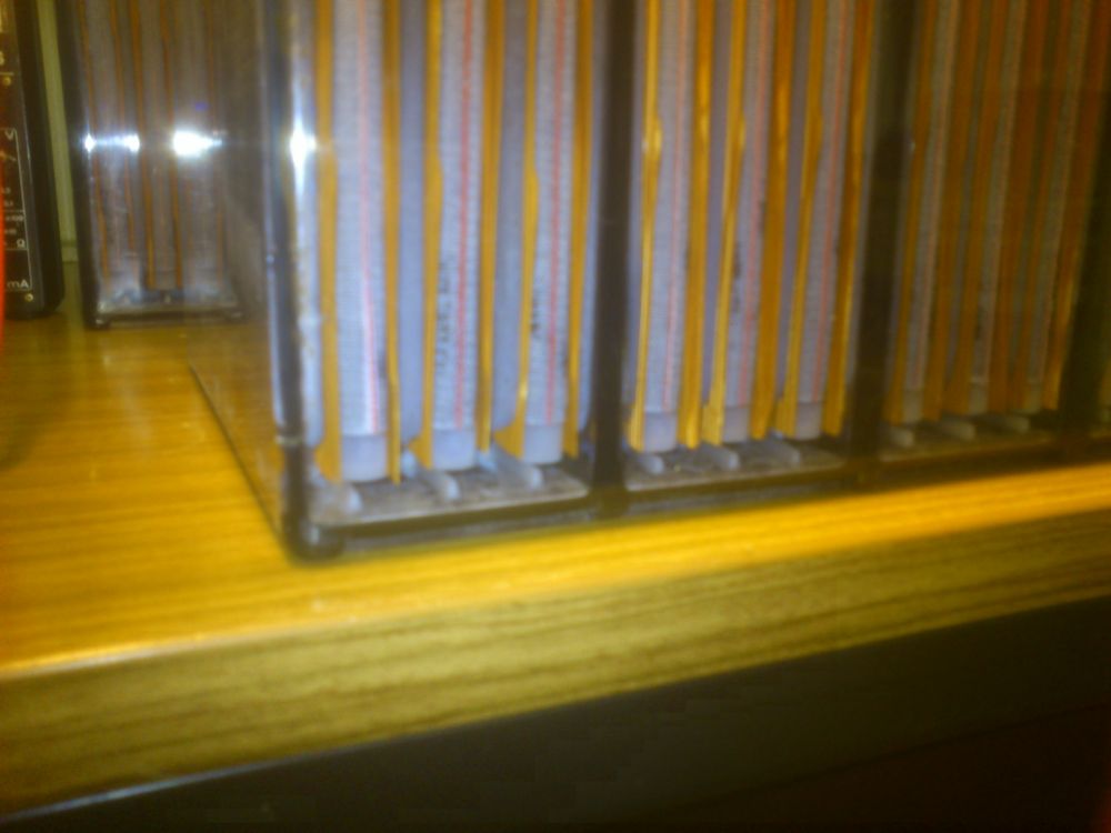

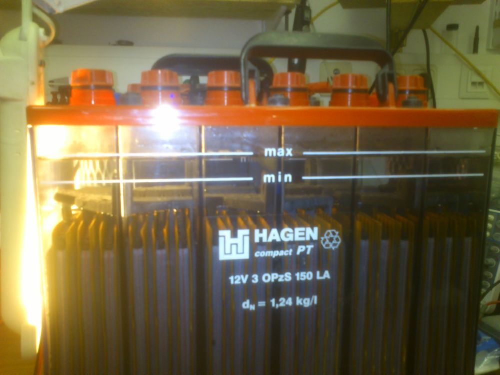

> Um die Verwendbarkeit der Akkus wirklich abschätzen zu können solltest > Du sie zuerst mal reaktivieren. > D.h. Die Akkus 5 bis 10 mal mit ca. I(1/20)* (=7,5A) auf 10,8V (nicht > weniger) entladen und sofort anschließend wieder bis auf 14,1V (6x2,35V) > voll laden. Dabei das Ladegerät mindestens 24h am Akku lassen. Genau das wollte ich noch Fragen, danke. Die kleinen hab ich oft auf diese weise reaktiviert bekommen. Bei der großen war ich mir jetzt unschlüssig wie weit ich die entladen und laden darf. Bei dem Brocken wollte ich das nicht unbedingt überreizen. Anbei ein paar Fotos. (leider unscharf, zu spät gemerkt.) Die Dinger waren in einem Notstromaggregat verbaut und wurden regemäßig gewartet (Bundeswehr). Müsten ca. 6-8 Jahre alt sein. Schlam war keiner drin.. bzw. nur minmale Ablagerungen am Boden. Sieht auch nicht gespühlt aus. Aber die Platten sehen nicht ganz so frisch aus. Währ schade drum.

Franz B. schrieb: > Aber die Platten sehen nicht ganz > so frisch aus. Na doch, da habe ich schon wesentlich schlimmeres gesehen :-) Besorg dir mal einen Säureheber. Kann gut sein, das die Jungs vom Bund zwar immer brav Wasser nachgekippt haben, aber damit die Säure zu weit verdünnt wurde. Schöner Batteriesatz.

>Das entspricht ja ungefähr den Erwartungen. Ganz voll wären sie bei ca. >1,28 g/cm³ Was bedeutet dN = 1,24kg/l (Bild DSC_4303.JPG)?
Super Grobi schrieb: >>Das entspricht ja ungefähr den Erwartungen. Ganz voll wären sie bei ca. >>1,28 g/cm³ > Was bedeutet dN = 1,24kg/l (Bild DSC_4303.JPG)? http://de.wikipedia.org/wiki/S%C3%A4uredichte Und hier noch ein paar weiterreichende Infos. => http://www.zvei.org/Verband/Fachverbaende/Batterien/Documents/Merkblaetter/03%20Elektrolyt%20und%20Nachfuellwasser%202011-12.pdf

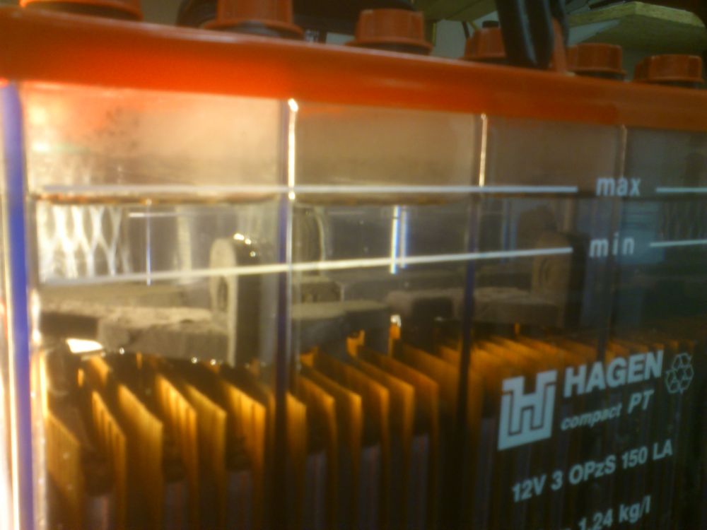

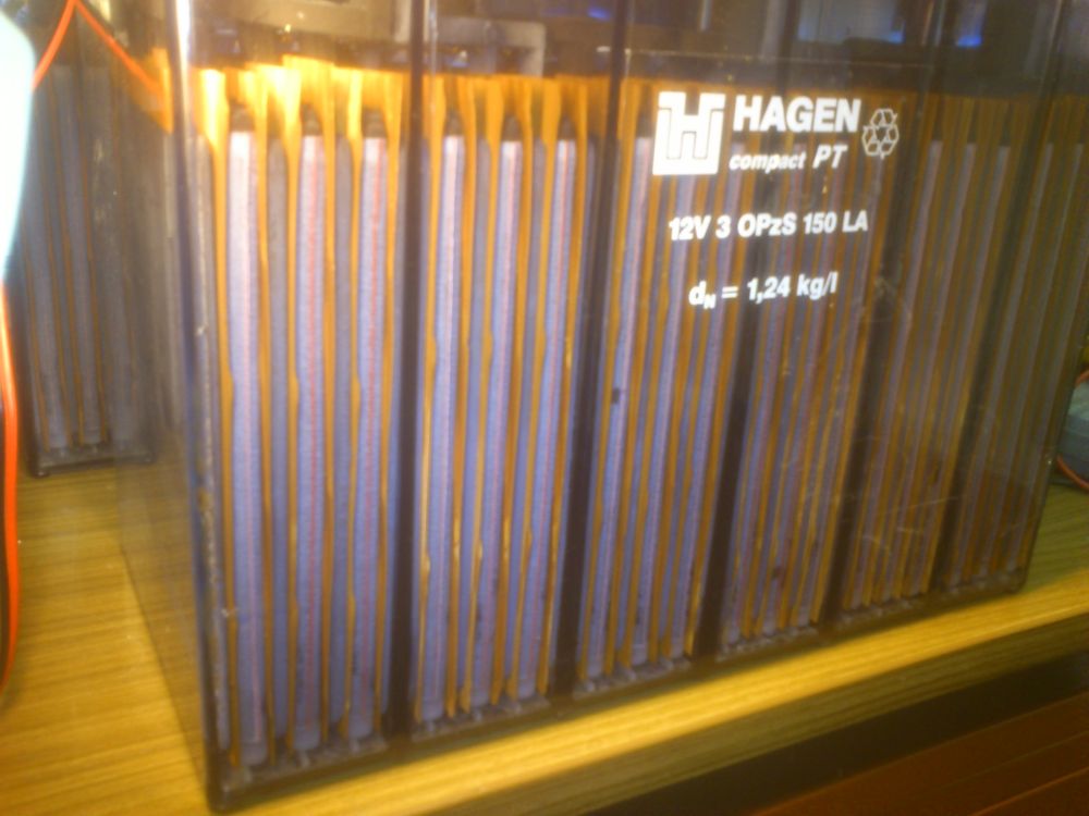

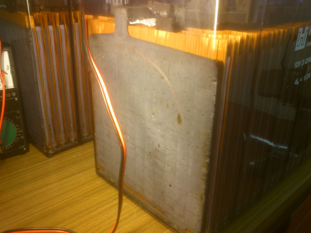

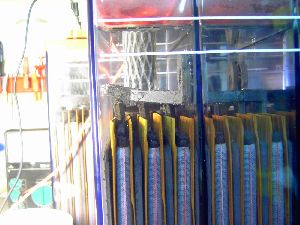

Ich glaub die Liebesmüh war vergebens. Man sollt auch mal genau hingucken wenn man Fehler sucht. ;) schande Bei den vorderen Zellen am Minuspol sind die PlusPlatten teilweise abgerissen. Bei beiden das gleiche Phänomen, nur unterschiedlich ausgeprägt. Andeutungsweise auch bei den Innenzellen. Siehe Bilder. Echt schade drum... generell würd das Ding noch schön speichern, nur der Ri ist viel zu hoch. Eigentlich nur ein mechanischer Fehler. Das das pro Zelle immer 3 sind fehlt da jetzt mindestens 1/3 der Kappazität und die 2te Platte ist bei einem auch schon fast durch. Normal bin ich bei sowas nicht zimperlich... zusammennageln oder löten was auch immer. Aber da kommt man nicht wirklich ran. Oder hat schon mal jemand so Exide(Hagen) Dinger zerlegt? Denke die sind Schrott, oder?
Franz B. schrieb: > Denke die sind Schrott, oder? Och, das ist aber echt schade :-( Die Zellen sahen so gut aus. Mal schauen, ob noch jemand ne Idee hat. M. E. kann man da nichts machen.
