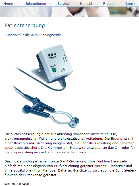

Falk Brunner schrieb: > Solten > die DInger nciht konstruktiv so beschaffen sein, dass die > Ausgangsleistung sowie Strom inherent begrenzt sind? Eine Sicherung kann diese Eigenschaft sicherstellen. Jens Martin schrieb: > Die brennt dir doch bei jedem > Spike auf der Netzleitung durch. ... und ist bestimmt nicht auf der Netzseite zu finden.
@Safety >Ihre Funktion kann sehr einfach mit einer eingebauten Prüfvorrichtung >getestet werden – jederzeit und ohne zusätzliche Hilfsmittel oder >Batterie. Der Kunde würde sich freuen, wenn hier ein: "Aber die (Schmelz-)Sicherung muss natürlich ausgetauscht werden", käme.
"Der Patient wird geerdet"????? Was ist das denn für ein Blödsinn! Ich dachte, Ärzte hätten eine Grundausbildung in Physik/Elektrotechnik. Wäre es eine Erdung, dürfte dort keine Sicherung sein! Also vermutlich die Herstellung des Bezugspotentials für eine differentielle Messung.
Abdul K. schrieb: > "Der Patient wird geerdet"????? Ich dachte, das wird man erst nach dem Tod? SCNR Harald
Abdul K. schrieb: > Wäre es eine Erdung, dürfte dort keine Sicherung sein! Nicht jede Erdung muß eine Schutzerdung sein, es gibt z. B. auch Funktionserdung. Dort sind Impedanzen oder Sicherungen möglich. Und Medizintechnik ist sowieso ein eigenes Kapitel. In einem Prospekt schreibt man halt lieber "zum Erden des Patienten" als "zur Herstellung eines Bezugspotentials für differentielle Messung". Umgangssprachlich unter Nichttechnikern darf ruhig so gesprochen werden...
Ein Laie versteht unter Erdung aber einen realisierten Schutz für den Benutzer. Na sei's drum.
