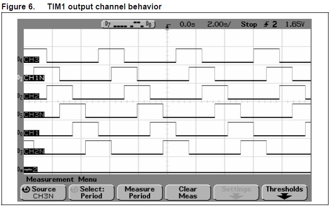

Hallo Liebe Forum Mitglieder,
ich Arbeite momentan mit einem Stm32 Cortex M3 Chip das Thema mit dem
ich mich befasse geht über einen Bürstenlosen DC Motor, den ich mittels
PWM Signal ansteuern will. Da die STM32 Library ein Beispiel beinhaltet
über ein 6 Stufen PWM Signal habe ich dieses zum Start benutzt. Das
Problem liegt nun, dass wenn ich den Code auf meinen uC lade werden die
PWM Signale nicht so ausgegeben wie auf dem hoch geladenen Bild. In der
read.txt steht drinnen das man ein COM Signal mit der Software erstellen
soll, dies mache ich mit dem TIM_GenerateEvent(TIM1,
TIM_EventSource_COM); Befehl. Aber wenn ich nun meine Signale auf dem
Oszilloskop anschaue dann kommt nur eine konstante Spannung von 3,3V und
es entsteht kein PWM Signal.
Meine Frage ist nun, ob mir jemand sagen kann was der Fehler ist bzw.
was ich Falsch mache. Wenn ihr weitere Details benötigt könnt ihr mir
bescheid geben.
Ich Bedanke mich schon mal im Voraus
Mit freundlichen Grüßen
Fabian

OP
Danke für deine Antwort.
Die struct wird am ende der BDTRConfig übergeben hab es nur nicht mit
reinkopiert. Die Pins sind auch auf Alternate Function push pull
gesetzt.
Ich denke das Problem liegt bei dem COM event was man per Software
setzen soll oder per Hardware
Aus der Read.txt :
"The COM event can be generated by software by setting the COM bit in
the TIM1_EGR register or by hardware (on TRGI rising edge)."
Um das COM event zu generieren benutze ich die Funktion
TIM_GenerateEvent(TIM1, TIM_EventSource_COM);
Die Funktion setze ich am Ende des Codes.
Um die Channel der Timer für das PWM einzustellen ist in dem Example
Code
TIM_OCInitStructure.TIM_OCMode = TIM_OCMode_Timing; eingestellt. Ich
habe das auf TIM_OCMode_PWM1 eingestellt damit überhaupt ein PWM Signal
kommt. Sobald ich TIM_OCMode_PWM1 eingestellt habe und
TIM_GenerateEvent(TIM1, TIM_EventSource_COM); gesetzt habe, bekomme ich
auf dem Oszilloskop auch nur noch konstant die 3,3V angezeigt.

OP
Danke für deine schnelle Antwort :).
Also das PWM Signal wird bei mir korrekt Angezeigt nur die Channel 1-3
sind nicht Phasenverschoben, ich benötige die Phasenverschiebung,da ich
die Signale für eine Motor Control Steuerung benutzen möchte.
__|--|_____|--|__
_____|--|______|--|__
--|______|--|______|--|__
Damit die Signale 120° Phasenverschoben sind.

Fabian L. schrieb:
> Nun
> meine Frage benutzt du für die Werte noch einen anderen Timer oder eine
> einfache schleife?
Wofür jetzt? Die Totzeit wird beim Programmstart aus einem EEPROM
gelesen und dann einmal gesetzt. Für Blockkommutierung benutze ich
enable/disable der OC Outputs, das geht am schnellsten (mittels des CCER
Registers). Umschalten tue ich in der Interrupt Routine für die
Hallsensoren, da ich hier nur Motoren mit Sensoren steuere. Die Werte in
der PWM werden im Timerüberlauf Interupt aufgefrischt und kommen von der
Drehlzahlregelung.
Bei Blockkommutierung stehen in allen drei CC Registern die gleichen
Werte, sobald ich auf Sinus umstelle, natürlich nicht mehr. Die
Phasenverschiebung für Sinusmodulation kommt in bewährter Weise aus
einer Tabelle (siehe AVR447, die ich auf den STM32 angepasst habe).
