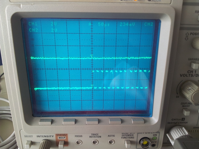

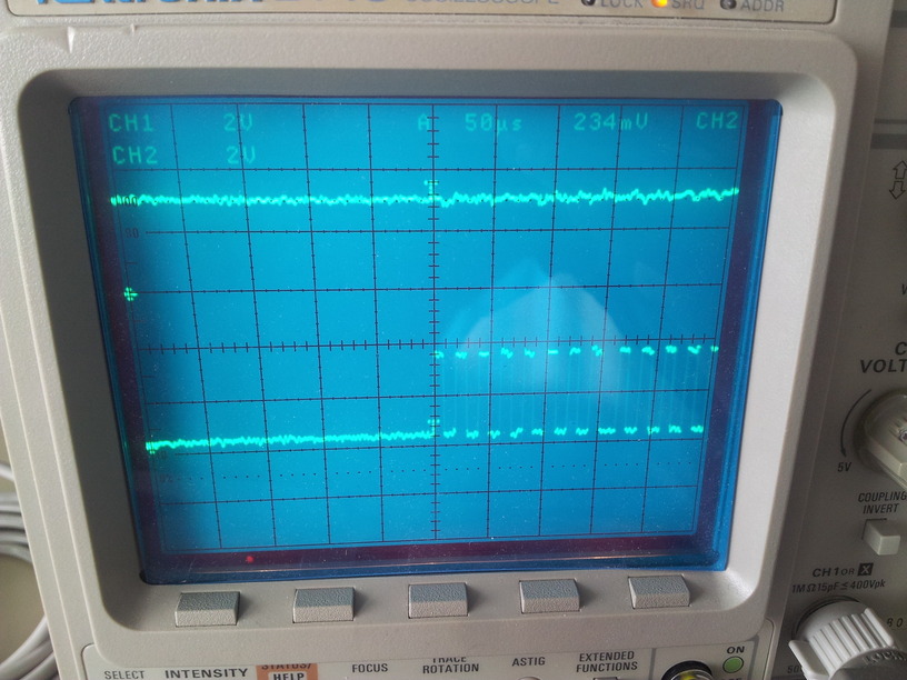

Guten Tag, ich hab leider ein großes Problem bei der Progammierung verschiedener uCs. Rahmenbedingungen: Programmer: AVR Dragon Schnittstelle: ISP Programm: AVR Studio 6.1 uC: verschiedene 8-Bit uC (ATtiny13, AtMega48, AtMega88 usw.) Fehlermeldung: "Unable to enter programming mode. Please verify device selection, interface settings, target power and connections to the target device." UuC: 3.3V Problembeschreibung: Jedesmal wenn ich die "device signature" im AS auslesen möchte kommt die oben genannte Fehlermeldung (Spannung wird richtig angezeigt). Es ist zu 100% richtig verdrahtet, von daher fällt diese Fehlerquelle weg. Ich hab die Signale natürlich auch an MISO/MOSI/RESET/SCK nachgemessen und dabei ist mir aufgefallen dass RESET dauerhaft low ist, MISO dauerhaft high ist, MOSI dauerhaft low ist und einzig und allein der SCK richtig (Ausgabe des eingestellten Taktes) funktioniert. Liegt dort der Hase begraben, sprich habe ich ein Hardwarefehler am Dragon? Noch etwas grundlegendes, habe ich es richtig verstanden, dass MOSI und MISO auf den Takt genau zur selben Zeit Daten verschicken? Ich hoffe Ihr könnt mir zeitnah helfen. Daniel

Dan_Schneider schrieb: > Du weißt auch nicht, ob zuerst MISO oder MOSI ein Signal führt, oder? MOSI natürlich. Der Slave (AVR, der in den ISP-Modus gehen soll) liest das mit, und wenn die korrekte Bitfolge eingetroffen ist, antwortet er schließlich auf MISO. Wenn dein MOSI auch ohne angeschlossenen AVR (*) dauerhaft low ist, dann hat der Dragon wohl wirklich einen Schuss weg. Wenn der Dragon allein MOSI bedient, es aber mit angeschlossenem AVR dauerhaft low ist, hast du wohl einen Kurzschluss drin. (*) VTref (Pin 2) muss man natürlich beschaltet haben, auch wenn kein AVR dran ist. Das ist ja die Referenzspannung für die Pegelwandler. Kannst du auf dem Dragon aber bequem gegen seine eigenen +5 V brücken, die ja auf einem eigenen 6-Pin-Header herausgeführt werden. p.s.: Bildformate! Wir müssen die Fotos nicht in einer Auflösung haben, in der wir das Rauschen deiner Kamera erkennen können … hab sie mal verkleinert.

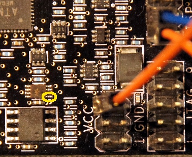

Vielleicht solltest Du die kleinen Dualtransistoren "1Ft" mal durchmessen, sind die hier: http://www.nxp.com/documents/data_sheet/BC847BS.pdf
Knut Ballhause schrieb: > Vielleicht solltest Du die kleinen Dualtransistoren "1Ft" mal > durchmessen, sind die hier: Danke für den Tipp!! Jörg Wunsch schrieb: > Stimmt. Ich könnte heute abend mal versuchen, das bei meinem > Dragon auszuklingeln. Ich wäre dir sehr dankbar, wenn du es nochmal überprüfen könntest. Mit dem oben genannten Tipp, habe ich rausgemessen dass es eigentlich nur der 1Ft (Pins: 1,2,3) oberhalb des MAX942 sein kann?!

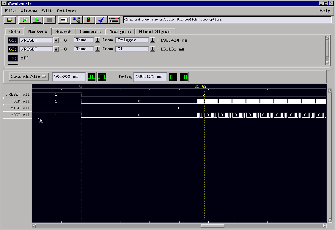

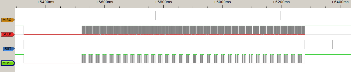

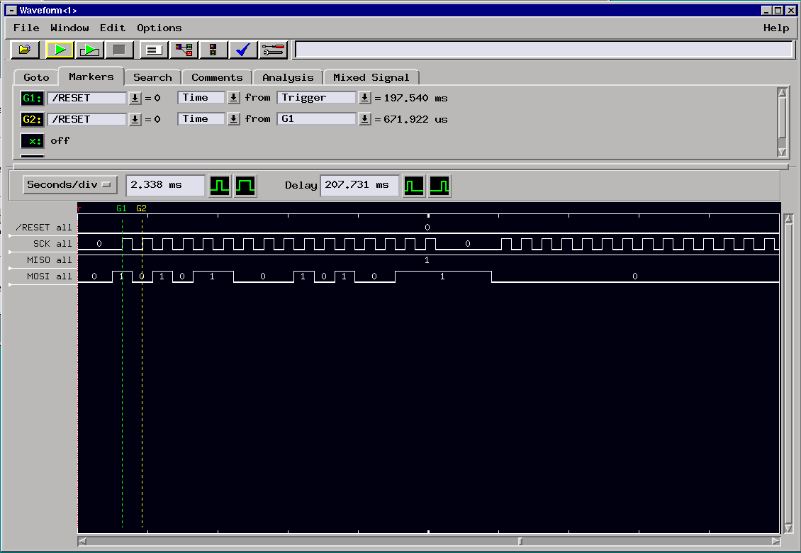

Dan_Schneider schrieb: >> Stimmt. Ich könnte heute abend mal versuchen, das bei meinem Dragon >> auszuklingeln. > Ich wäre dir sehr dankbar, wenn du es nochmal überprüfen könntest. Mit > dem oben genannten Tipp, habe ich rausgemessen dass es eigentlich nur > der 1Ft (Pins: 1,2,3) oberhalb des MAX942 sein kann?! MOSI kommt am Pin 1 des ICs mit der Bezeichnung "AHL" raus, siehe Foto. Ich habe auch nochmal die LA-Traces angehängt für das Signalspiel ohne angeschlossenen Target-AVR. Das ist die auch im Datenblatt ja beschriebene Sequenz 0xAC 0x53, gefolgt von zwei Nullbytes, wobei ein angeschlossener AVR dann im dritten Byte die 0x53 echoen müsste.

Ja ich habe es finden können. Ein 1ft hatte es zerlegt und am AHL konnte man auch an jedem Ausgang Masse messen. Noch genauer habe ich es mir nicht angeschaut, sondern schlicht 'nen mkii geordert. Das klingt ähnlich ist aber wohl nicht das selbe Problem: Bei deinem Beitrag kam "wenigstens" noch 0x00 als Signal an, was bedeutet, dass der Ausgang (MOSI) korrekt funktioniert und erst beim Eingang der Fehler sich eingeschlichen hat. Da bei mir schon keinerlei Ausgangssignale vorhanden waren, hatte der uC natürlich auch keine "Aufforderung" mir (Programmer) etwas mitzuteilen und tat das auch nicht (->Dauerhaft high an MISO). Gruß
Andere haben sowas auch schon gehabt: http://electronix.ru/forum/lofiversion/index.php/t86519.html (Hier scheint es aber ein Fehler beim Lesen von MISO zu sein.) AHL sei ein NLAS2066USG. Könnte sich ja mal lohnen, den auf Verdacht zu tauschen.
