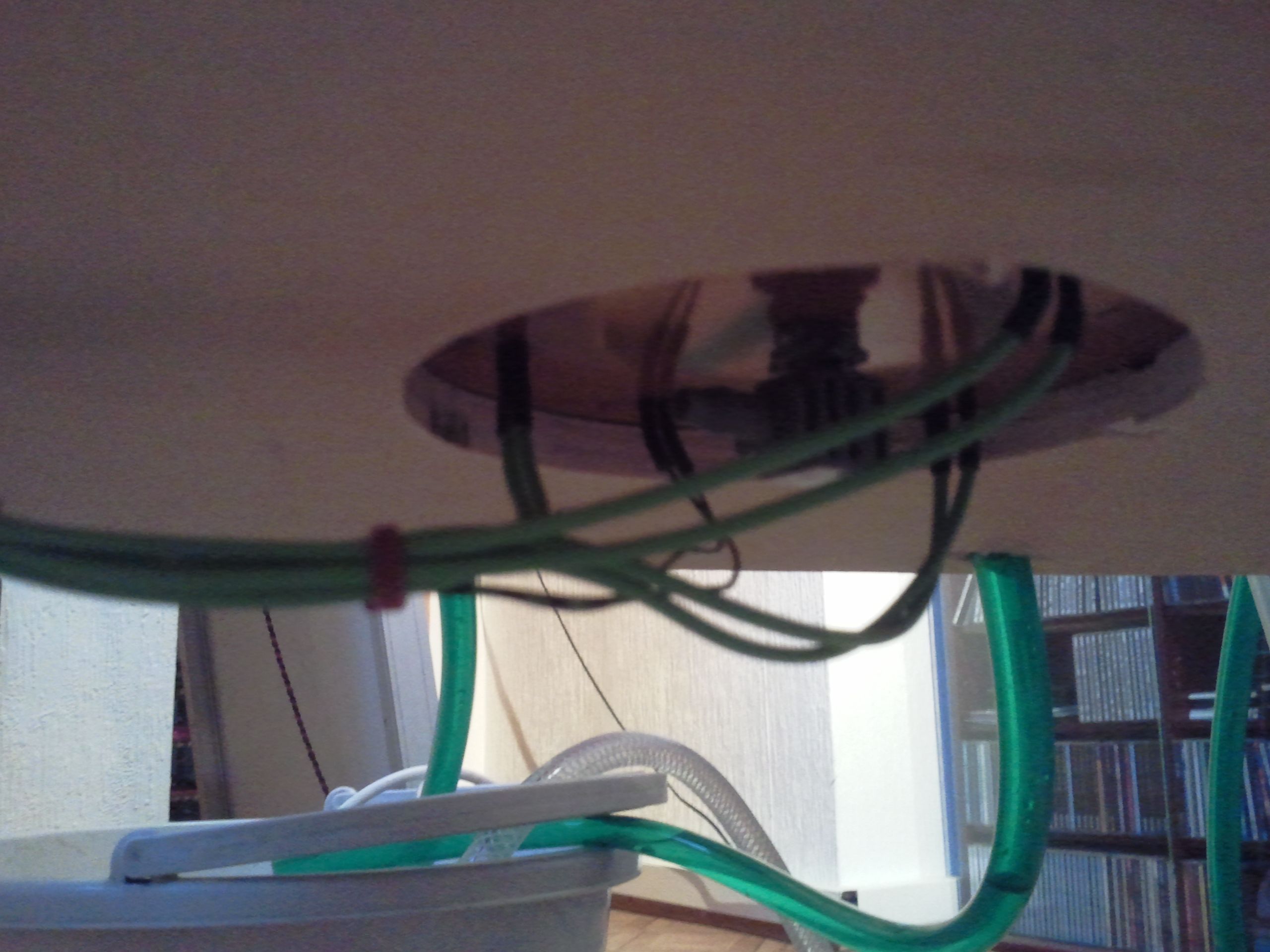

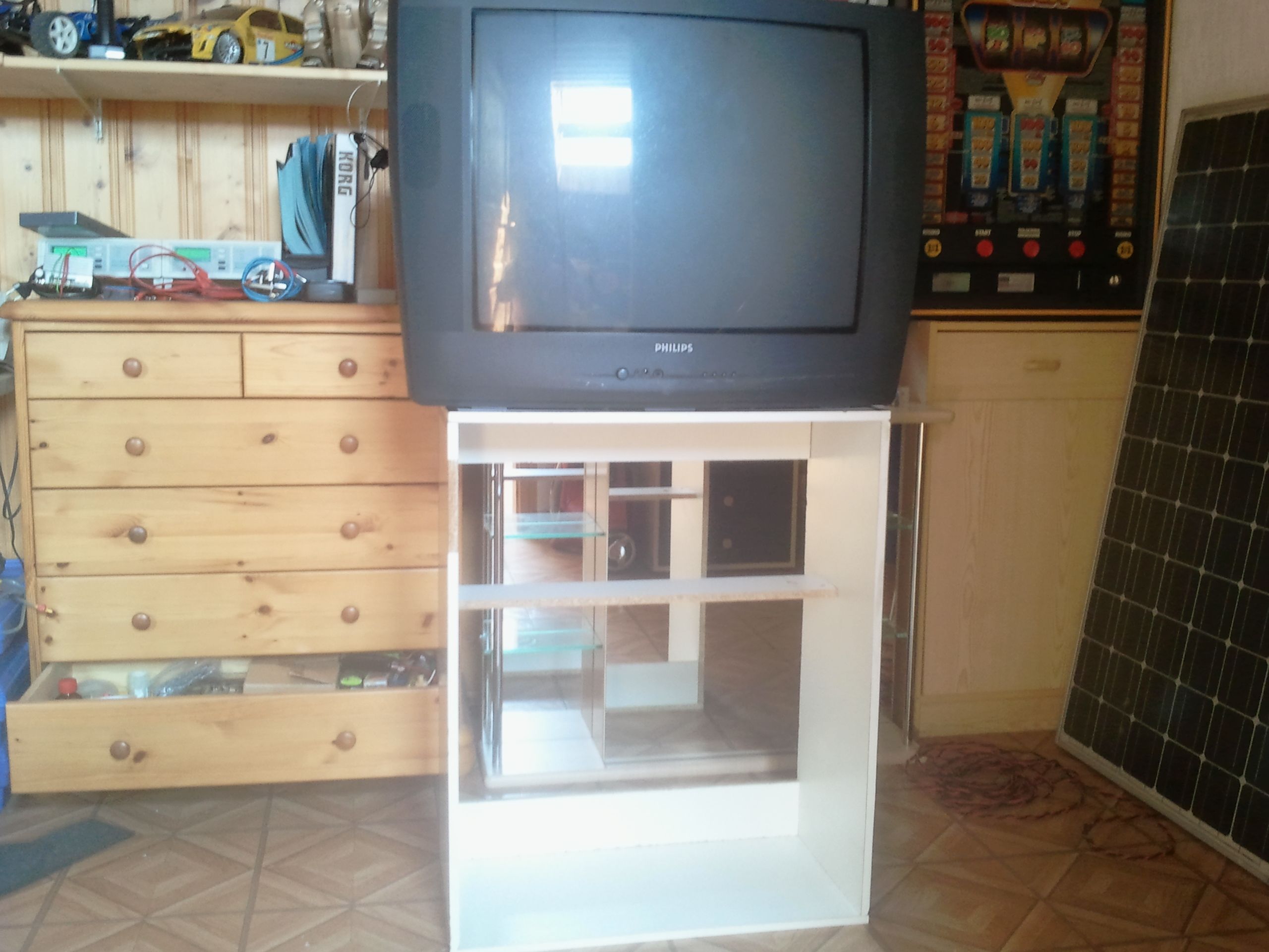

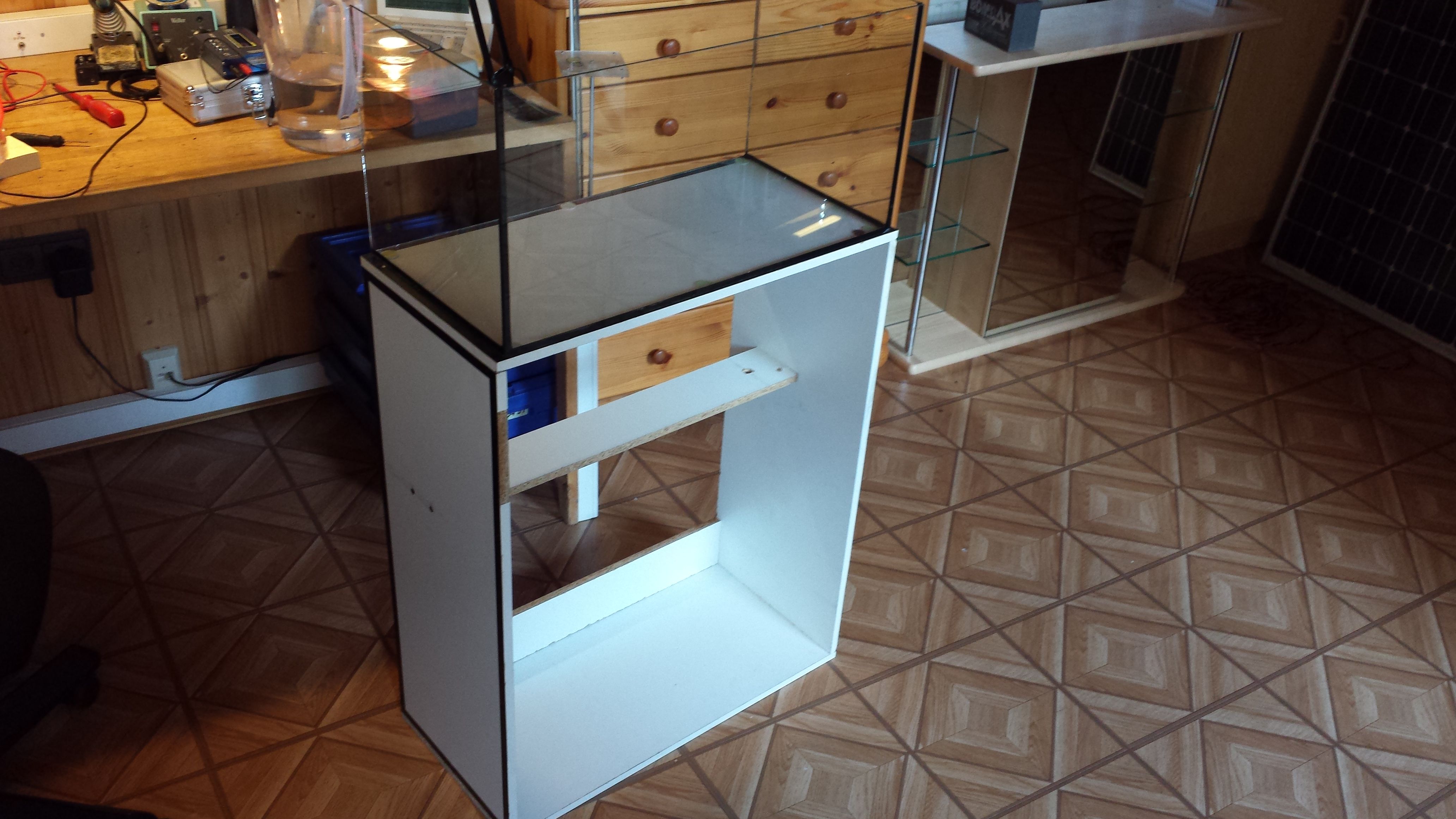

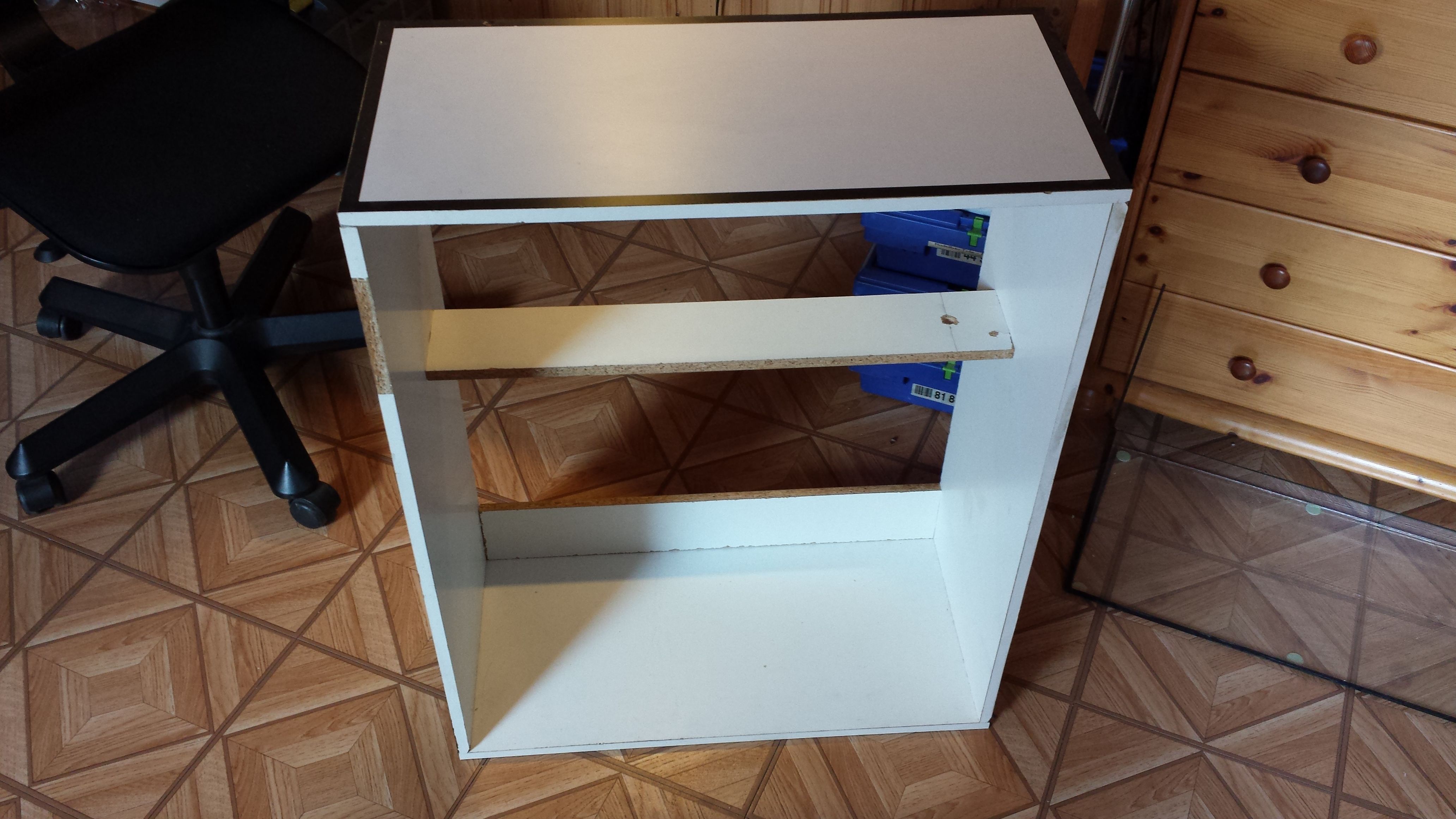

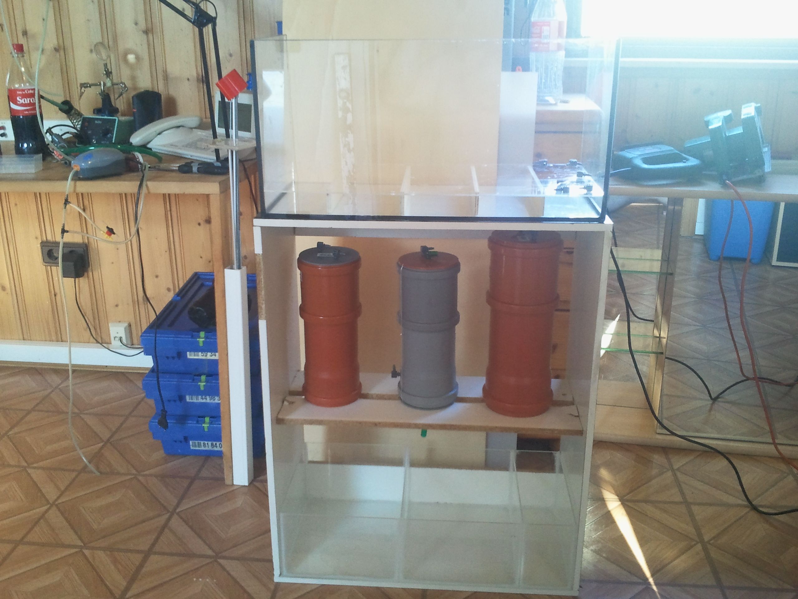

Da es ja ziemlich doof ist eine Ätzanlage auf dem Boden stehen zu haben, habe ich mich dann doch entschieden einen Tisch dafür zu bauen, welcher auch die technischen Unterbauten aufnimmt. Aus 2 alten Regalbrettern habe ich mir das auf den Bildern zu sehende Untergestell zusammen gezimmert. Dafür war eine alte Handkreissäge sehr hilfreich, da es letztendlich ja doch einigermassen gerade und gut aussehen soll. Ausserdem waren mir die Flaschen Schnaps auf dauer zu teuer, und man braucht einige davon bevor die Schnitte mit einer Stichsäge gerade werden.
Oh Gott, und das Ding soll halten? Schon bei dem Anblick hätte ich Angst, dass die "Regalbretter" zur Seite wegknicken. Da müssen auf jeden Fall mehr Verstrebungen rein. Das Aquarium wird ja bestimmt auch bisschen gefüllt, und wiegt dann schon einiges.

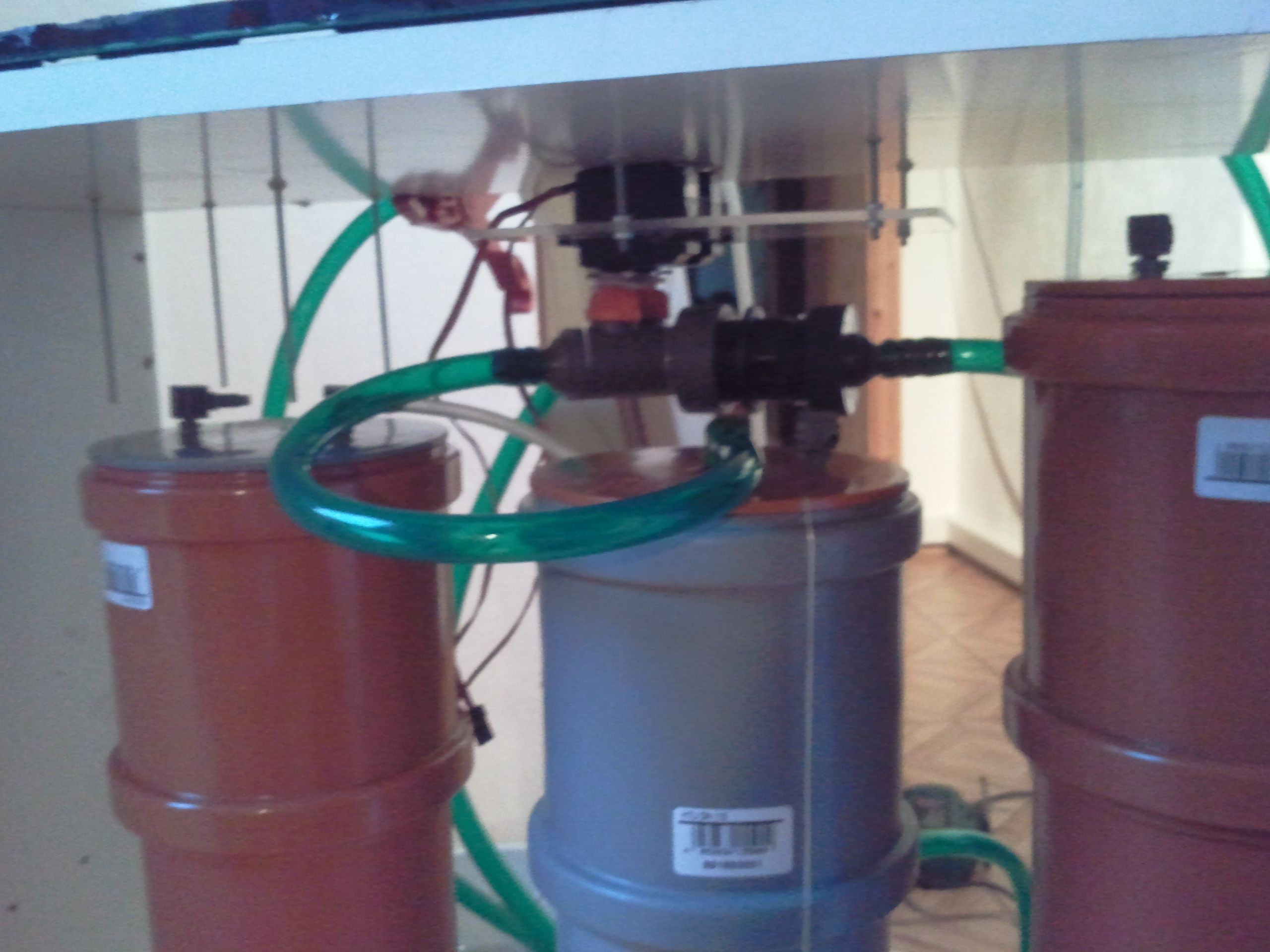

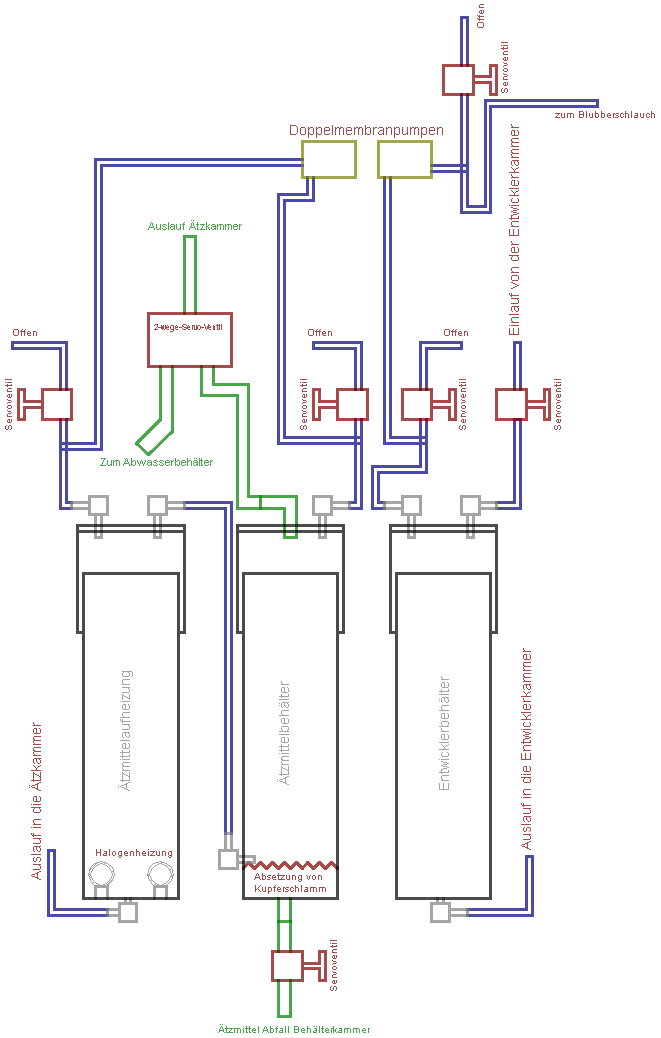

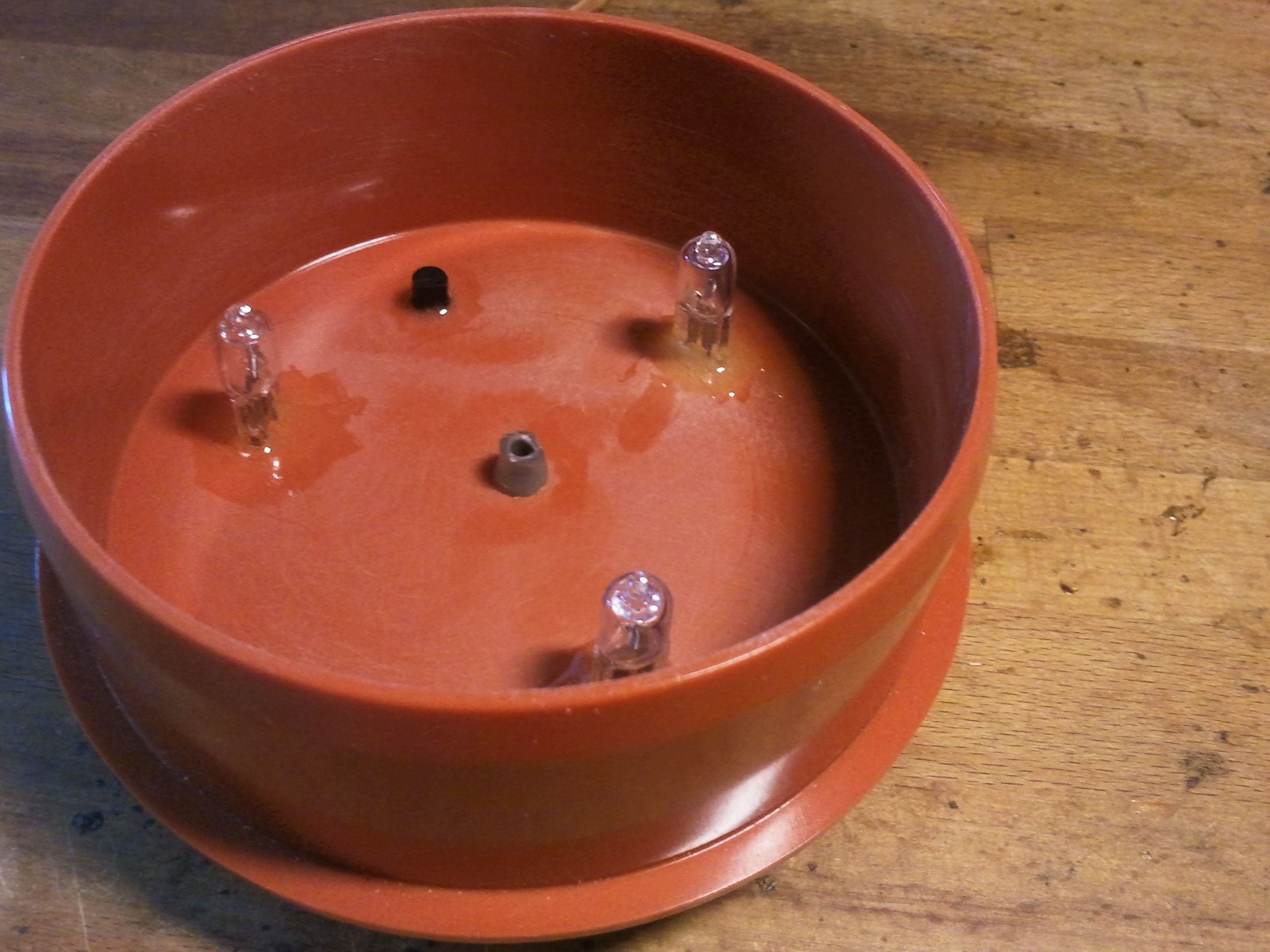

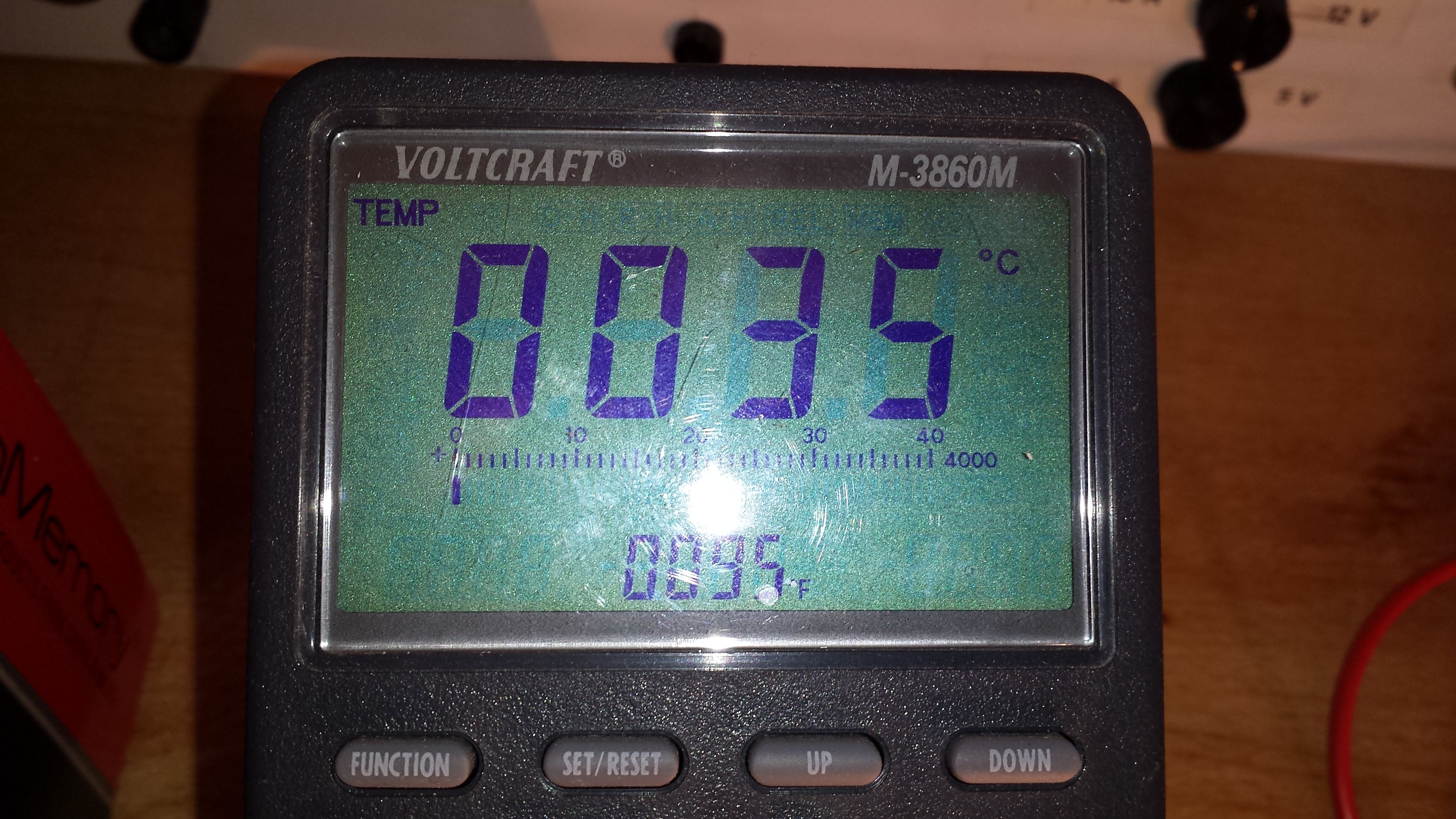

Da die Ätzlauge auch aufgeheizt werden muss, hab ich mir mal Gedanken um eine Heizung gemacht. Ich bin zu dem Entschluss gekommen 3 Halogensockelbirnen (20W) mit Epoxy Kleber in den Boden eines Behälters zu kleben. Der Versuch mit einer Birne in einem Testbehälter läuft gerade. Mittlerweile hat das Wasser eine Temperatur von 41 Grad, also die ideale Ätztemperatur. Da ich zum Test nur eine Birne verwende hat das Aufheizen zwar über eine Stunde gedauert, aber ich denke mit 3 Birnen geht das dann wesentlich schneller. Die Birnen werden dann später per PWM langsam hoch gefahren, damit der Temperatursprung zwischen kaltem Wasser (oder Ätzlösung) und Birne nicht zu schlagartig passiert und die Birne dadurch schaden nimmt. Ich erhoffe mir so eine längere Lebensdauer der Halogen Lampen. Aber alles in Allem funktioniert das schon bestens. Habe nachher eine Halogenbirne Ohne Glaskörper genommen, da der Glaskubus wohl nicht dicht ist und somit in der Abkühlphase wasser in die Lampe gezogen wird. Geht auch etwas schneller mit dem Aufheizen. Bei 3 Stück ist das ne 60 Watt Heizung, das sollte dicke reichen.
4toTakoe schrieb: > Oh Gott, und das Ding soll halten? Schon bei dem Anblick hätte ich > Angst, dass die "Regalbretter" zur Seite wegknicken. > > Da müssen auf jeden Fall mehr Verstrebungen rein. Das Aquarium wird ja > bestimmt auch bisschen gefüllt, und wiegt dann schon einiges. Das Ding hält erstaunlich gut. Das Aquarium selbst ist nicht sonderlich schwer und was da letztendlich an befüllung drin ist sind 1-2 Liter Ätzlauge und ggf 2 Liter Entwicklerlösung. Also kein Thema für den Schrank. Desweiteren sind oben und unten auf der Rückseite Verstrebungen eingeschraubt. Im übrigen hat der Schrank ein "INNENMASS" von 60 x 75 cm.

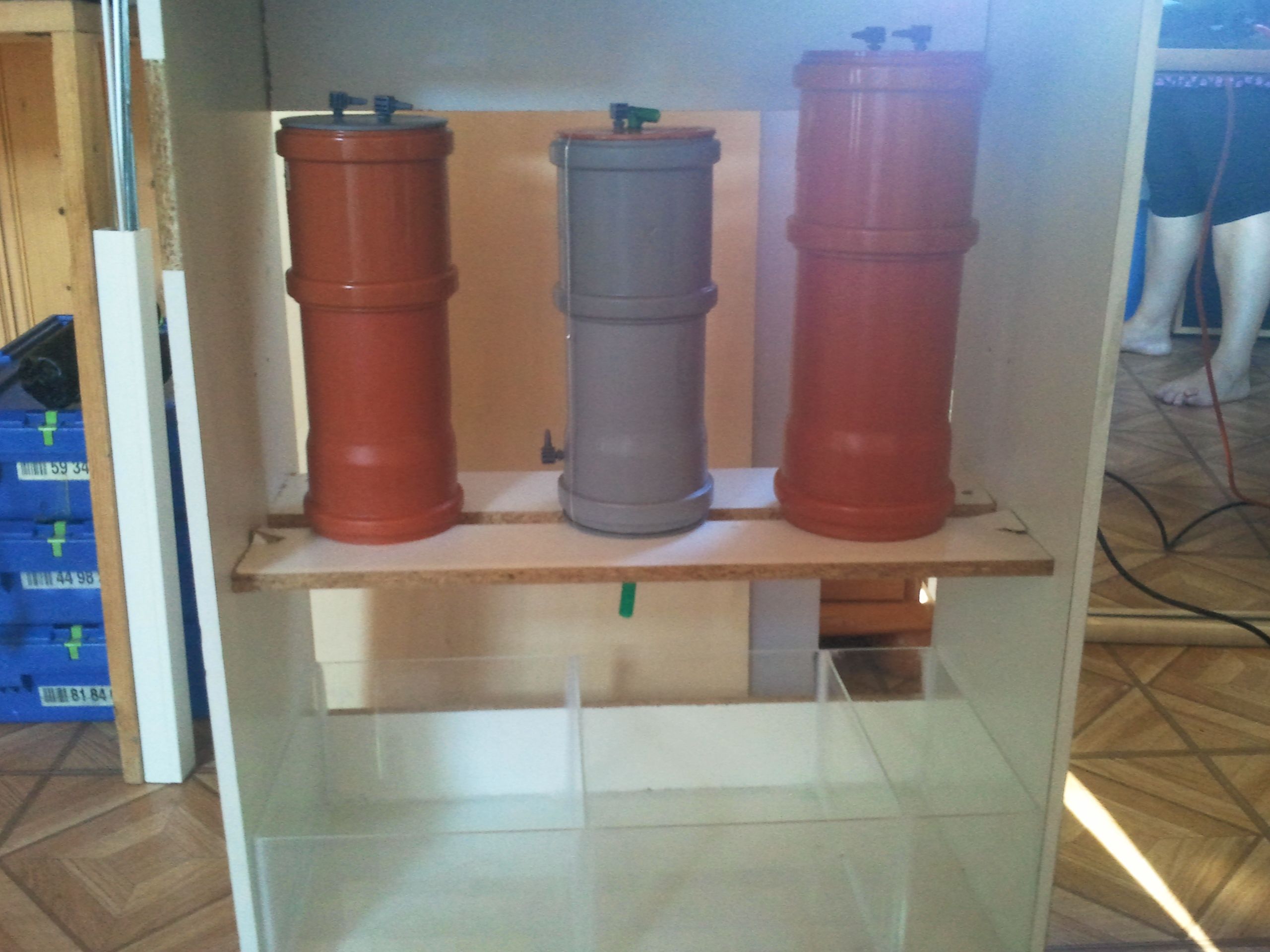

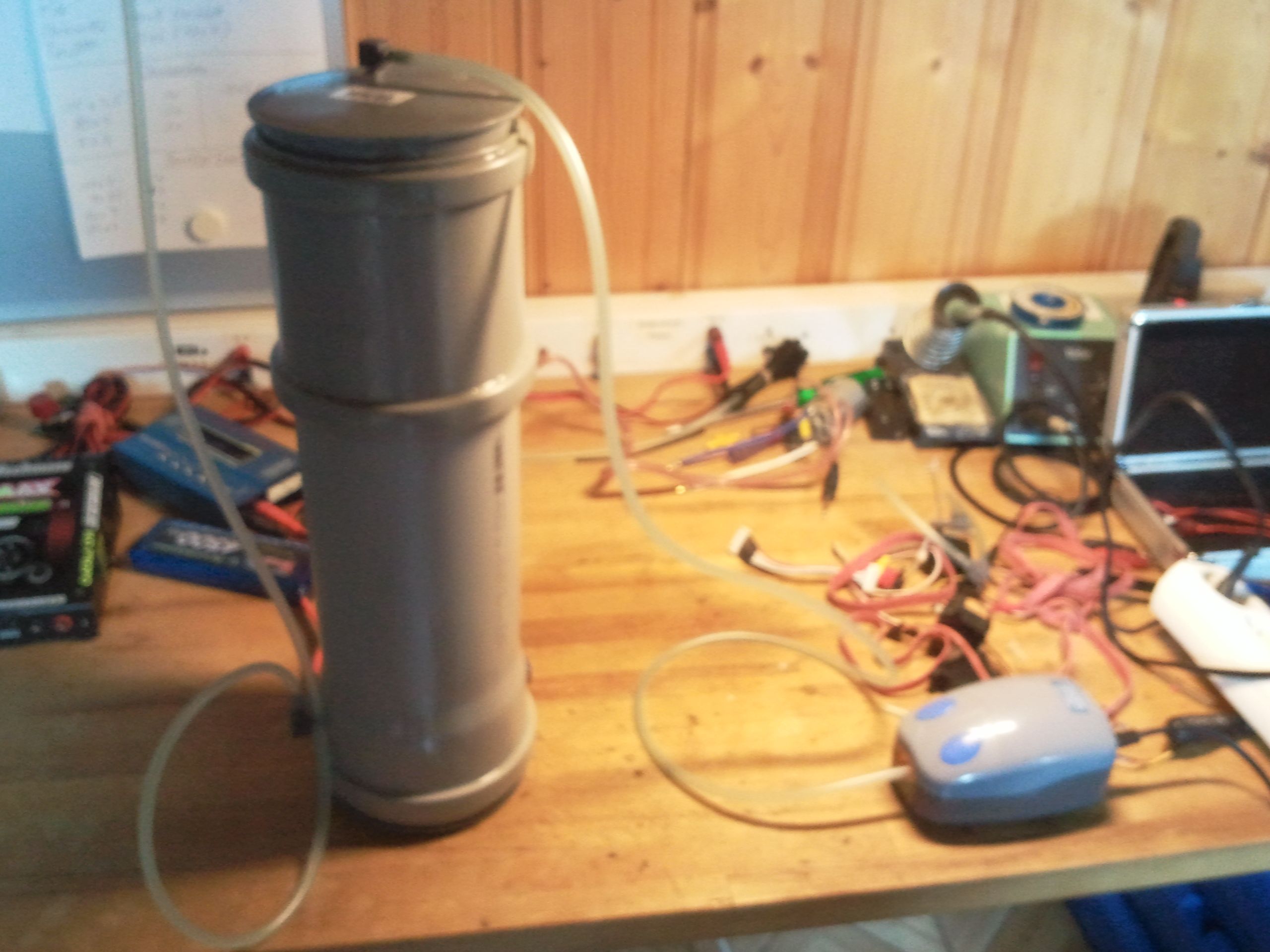

Übers Wochenende war endlich mal der lang vor mir hergeschobene Bau des Behälters für Frischwasser, Abwasser und verbrauchter Ätzlauge. Da es schwierig ist Acryl oder Plexiglas mit Silikon zu kleben ging mein erster Versuch auch total in die Hose. Silikon haftet einfach nicht auf Acrylglas. Nun habe ich mir Speziellen Acrylglas Kleber besorgt, zum Kaltschweissen von Acrylglasplatten. Damit geht das kleben ganz gut, einzuger nachteil, man hat nur eine "Offene Zeit" von ca 30 Sekunden, dann müssen die Teile passgenau aneinander gefügt sein. Zudem war das einzige Silikon für Kunststoff das ich gefunden habe OTTOSEAL S72. Damit hab ich die einzelnen Fächer anschliessend noch abgedichtet. Wir werden mal sehen ob das ganze nun so Stabil und dicht ist, damit man es verwenden kann. Die linke Kammer ist für Frischwasser gedacht, in die Mitte soll das Abwasser oder Spülwasser laufen und rechts ist der Behälter für verbrauchte Ätzlauge. Dort läuft nach einer gewissen Anzahl von Ätzvorgängen dann automatisch Ein Anteil verbrauchter Ätzlauge, in der sich das weggeätzte Kupfer abgesetzt hat. Zum Ätzen selbst wird das abgesetzte Kupfer automatisch ausgefiltert.

Zum Thema Pumpe habe ich mir auch meine Gedanken gemacht und ich bin zu dem Entschluss gekommen, da das Ätzmittel sowieso nach gebrauch in einen Behälter im Schrank läuft, über eine Aquarium ( Luftpumpe ) druck in den Behälter zu pumpen, um somit bei bedarf die Ätzlösung wieder zurück in die Sprühkammer zu "drücken" Hab das ganze gestern mal getestet und es funktioniert sogar erstaunlich gut. Im übrigen, wer noch denkt der Schrank wäre nicht Stabil genug, siehe Foto :-) Der Dichtheitstest des Behälters läuft auch gerade.

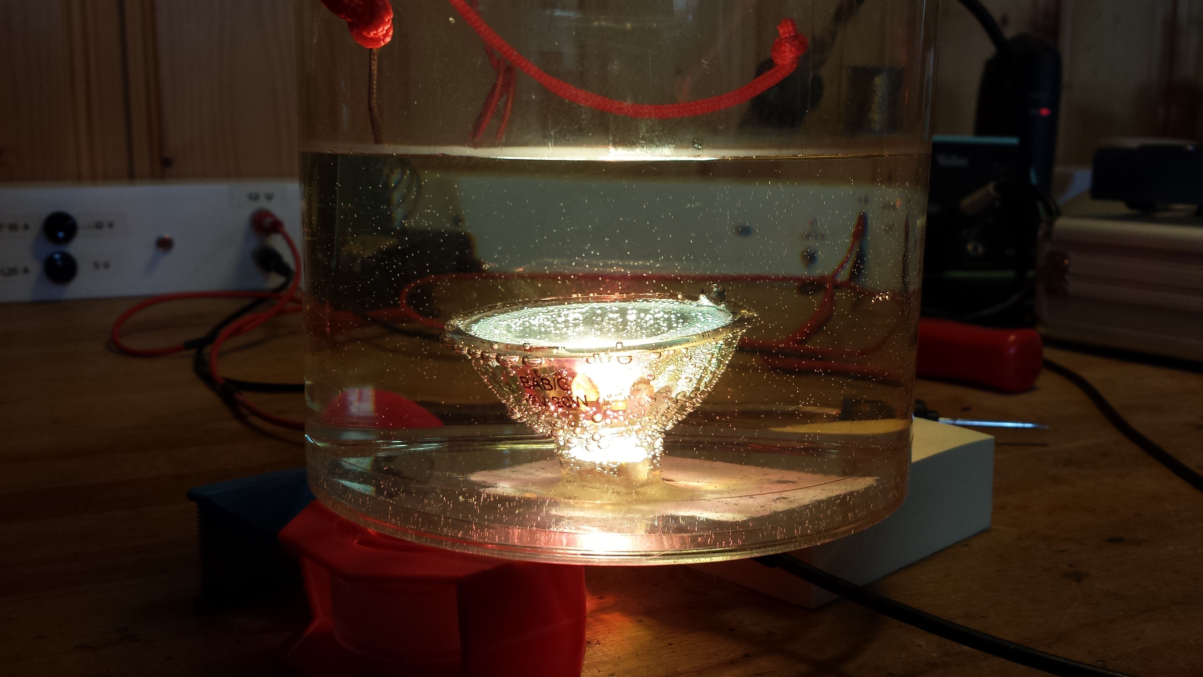

moin, die gekühlt betriebenen halogenlampen sind keine wirklich gute idee - die lebensdauer dürfte arg kein sein. > https://de.wikipedia.org/wiki/Halogenlampe#Halogengl.C3.BChlampen_.28Wolfram-Halogen-Kreisprozess.29
Hätte sonst keine bessere Idee, Stabheizung passt nicht in die Dose und zB Heizfolien sind auch nicht sehr effektiv, zumindest was die Aufheizgeschwindigkeit angeht... hmmm
Andreas Denk schrieb: > Hätte sonst keine bessere Idee, Stabheizung passt nicht in die Dose und > zB Heizfolien sind auch nicht sehr effektiv, zumindest was die > Aufheizgeschwindigkeit angeht... hmmm andererseits sind halogenlampen relativ günstig ;) probiers halt aus! ich wollte nur senf dazugeben - kann ja auch sein das die dinger 100+ stunden halten, dann erst durchbrennen und sich somit irgendwie rentieren.
zusatz: wie siehts denn mit doppelt gekapselten lampen aus? könnte ja sein das der innere behälter die geforderte temperatur erreicht.
Hmm... wenn die Lampen doppelt gekapselt sind kann ich mir vorstellen dass sie eben auch die Wärme nicht mehr gut nach aussen ableiten ??? Aber wie Du schon sagtest, Die Halogenlampen sind billig, und mit 5 Minuten Epoxy auch schnell mal ausgetauscht. Ist ja auch alles Experimentell und es kommt immer auf einen Versuch an, nur hinterher ist man schlauer :-)

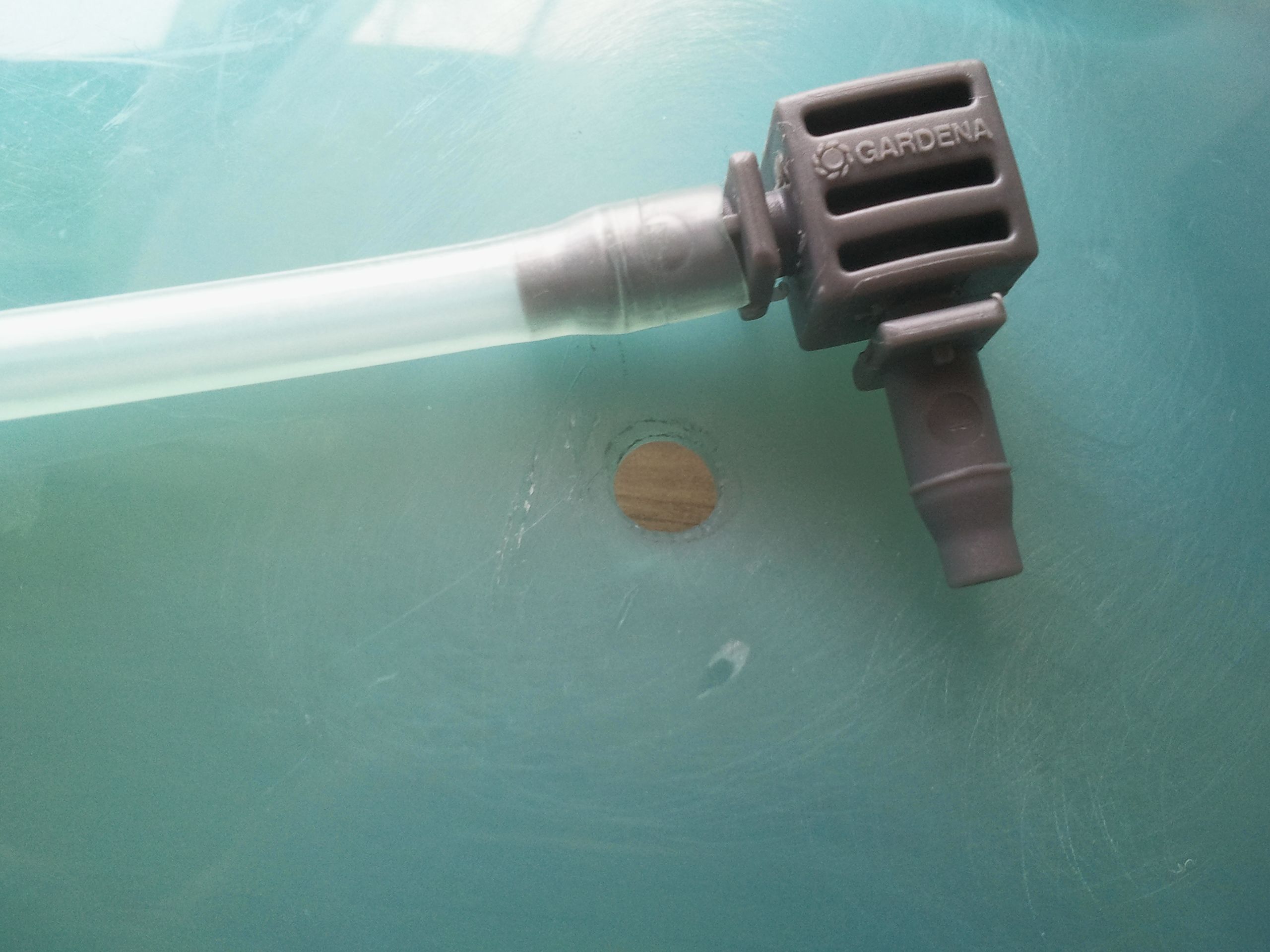

Nun, erst mal weiter zum Baufortschritt... Da ich in der Ätzkammer ja auch letztendlich einen Abfluss habe, aus dem sowohl die Ätzflüssigkeit als auch das Spülwasser fliesst (Dieses Spülwasser ist eigentlich nur dazu da, um nach den Ätzvorgängen die Kammer nach zu spülen) brauche ich auch irgendwie ein 2 Wege Ventil, das einmal das Ätzwasser in seinen Behälter zurück leitet, als auch das Spülwasser in den unteren Auffangbehälter umleitet. Wie oben schon erwähnt, elektromagnetische Ventile, Särefest, und aus Kunststoff... ich habe nichts in der Richtung gefunden. Auf der Suche nach einem geeigneten mechanischem Ventil bin ich letztendlich auf einen Gardena ( geschützter Markenname ) Wasseranschlussverteiler gestossen. das teil ist komplett aus Kusntstoff, auch die Schliesskugel. Also, sollte es eigentlich keinen Schaden durch die Ätzlösung nehmen. Wichtig war auch, dass sich relativ leicht öffnen und schliessen lässt. Nun habe ich mir zwei Modellbau Servos genommen und mir einen Antrieb dazu gebaut. Öffnen und schliessen funktioniert so perfekt :-)

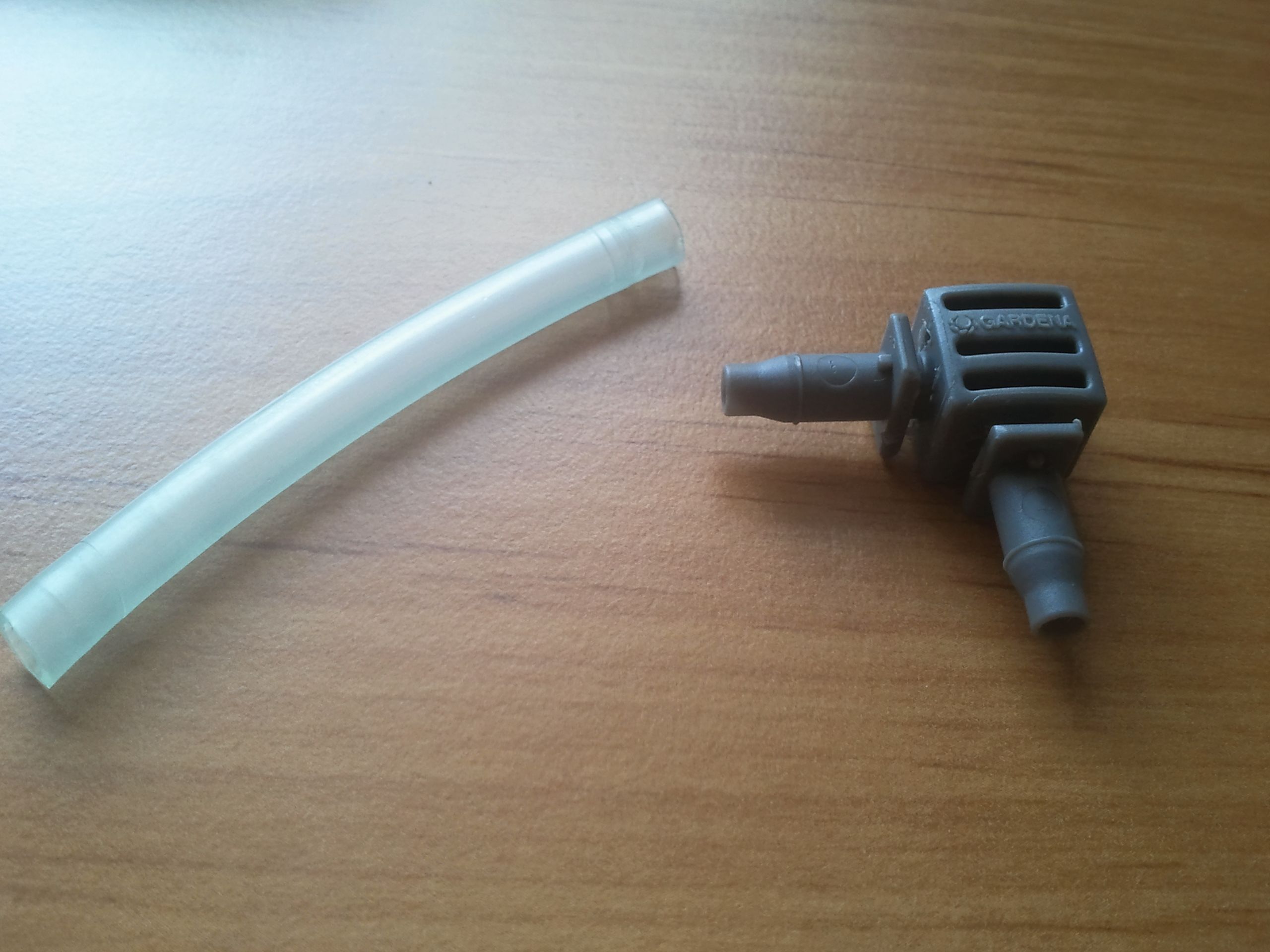

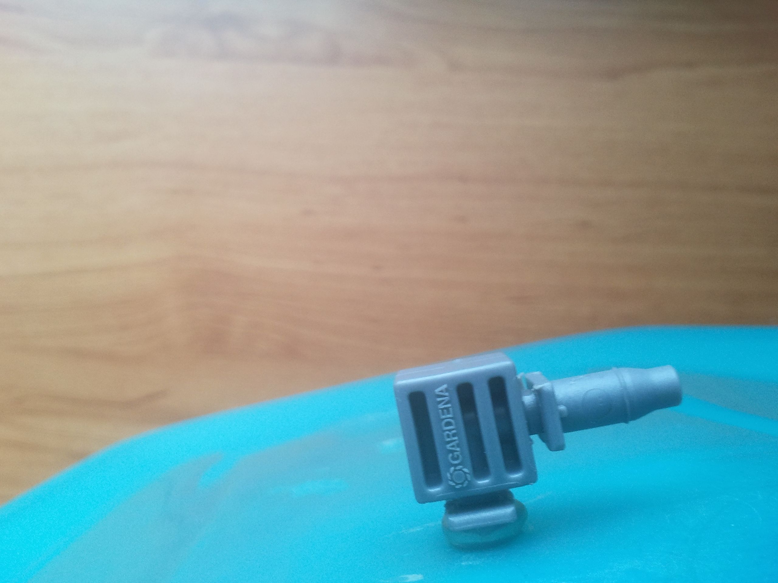

Das Gardena Teil ist ne nette Idee, dürfte aber relativ schnell übern Jordan gehen. Es wurde schon mehrmals aus so Gardena Sprühdüsen eine Sprühätzanlage zu bauen, der Kunststoff wird extrem angegriffen.
Wieso wird der Kunststoff angegriffen ? Ich schmeiss jetzt mal ein Gardena Teil in meine Schaumätzanlage, mal sehen was passiert.
Andreas Denk schrieb: > Desweiteren bin ich noch immer auf der Suche nach geeigneten > Schraubdeckeldosen mit ca. 2,5 Liter Fassungsvermögen, die sich > Luftdicht verschliessen lassen. Durchmesser sollte ca. 12 cm sein und > nicht höher als 20 cm. Falls da irgendjemand eine Bezugsquelle kennt, > wäre ich interessiert :-) Im Campingbereich hab ich mal so was gesehen, ob das das geeignete ist kann ich nicht sagen. In der Bucht hab ich nur die großen Pötte gefunden. http://cgi.ebay.de/ws/eBayISAPI.dll?ViewItem&item=200942531318&fromMakeTrack=true&ssPageName=VIP:watchlink:top:de Andreas Denk schrieb: > Wie oben schon erwähnt, elektromagnetische > Ventile, Särefest, und aus Kunststoff... ich habe nichts in der Richtung > gefunden. Damit könnte es gehen, weil kein Metall sich im Flüssigkeitsbereich befindet. http://www.ebay.de/itm/Samsung-Waschmaschine-Einlaufventil-Ventil-/180503511913?pt=Waschmaschinen_Zubeh%C3%83%C2%B6r&hash=item2a06d90369 Tip schrieb: > Vielleicht solltest Du deshalb mal nach Keramikventilen suchen. Das müssten dann aber säurefeste Keramiken sein. Bestimmt unbezahlbar. Bei Titan im Flüssigbereich kann man auch arbeiten, denn das ist bis zu einem hohen Grad säurefest, aber auch nicht billig. Andreas Denk schrieb: > Wieso wird der Kunststoff angegriffen ? > > Ich schmeiss jetzt mal ein Gardena Teil in meine Schaumätzanlage, mal > sehen was passiert. Da wird nichts angegriffen. Gardenateile scheinen aus PVC zu sein und der ist gegen anorganische Chemie bis zu einer begrenzten Temperatur resistent. Die kritische Temperatur wird bei solchen Projekten wohl sowieso keiner erreichen, es sei denn die Flüssigkeit fällt zur Kühlung aus. Das ist dann aber ein Steuerungsproblem.
Michael ... schrieb: > Gardenateile scheinen aus PVC zu sein und > der ist gegen anorganische Chemie bis zu einer begrenzten Temperatur > resistent. Das ist richtig, wenn der Schein nicht trügt. Professionelle Maschinen werden mit GF (Georg Fischer) Fittings und Ventilen gebaut, die sind aus PVC und da gibt es keinerlei Probleme, auch nicht nach Jahren. Üblicherweise werden die mit PVC-Kleber (Tangit) verklebt, da merkt man gleich ob es sich wirklich um PVC handelt, weil der Kleber das Material anlöst, was anders als PVC kann man damit nicht verkleben. Schläuche sind allgemein kritischer als Rohre wegen der Weichmacher, die machen sich eh schon gern davon und unter Säureeinfluss noch mehr. Ich habe mal im Internet recherchiert, im ganzen Netz scheint es keine Bestätigung zu geben, dass Gardenaventile aus PVC sind, es heisst immer nur Kunststoff - also sind sie es sicher nicht. Es gibt auch Berichte, dass sie nach 1 Jahr im Garten auseinanderfallen, da wäre ich bei einer Ätzanlage vorsichtig, das Schadenspotential ist doch etwas höher als beim Rasensprengen. Gruss Reinhard
Reinhard Kern schrieb: > Es gibt auch Berichte, > dass sie nach 1 Jahr im Garten auseinanderfallen Was ja an der UV-Strahlung (Sonne) liegen kann.
Perfekt schrieb: > Was ja an der UV-Strahlung (Sonne) liegen kann. Mag ja sein, aber ich dachte immer, der Name Gardena hätte was mit Garten zu tun. Da strahlt nun mal die böse Sonne. Gruss Reinhard

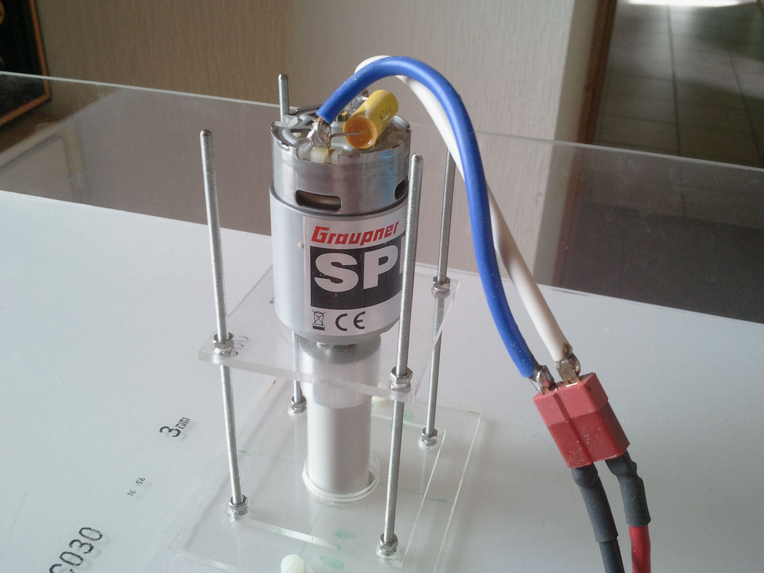

Zwecks Pumpe : Ich hab bei meiner Ätzanlage eine Shurflo Trailking benutzt (EisenIIIChlorid) Pumpe ist eine Membranpumpe und hat jegendlich 3 Edelstahlschrauben im gehäuse. Ging bis jetzt gut bei mir, sollten sie mal Durch sein Kommen Titanschrauben rein und gut. Macht 4 bar druck.

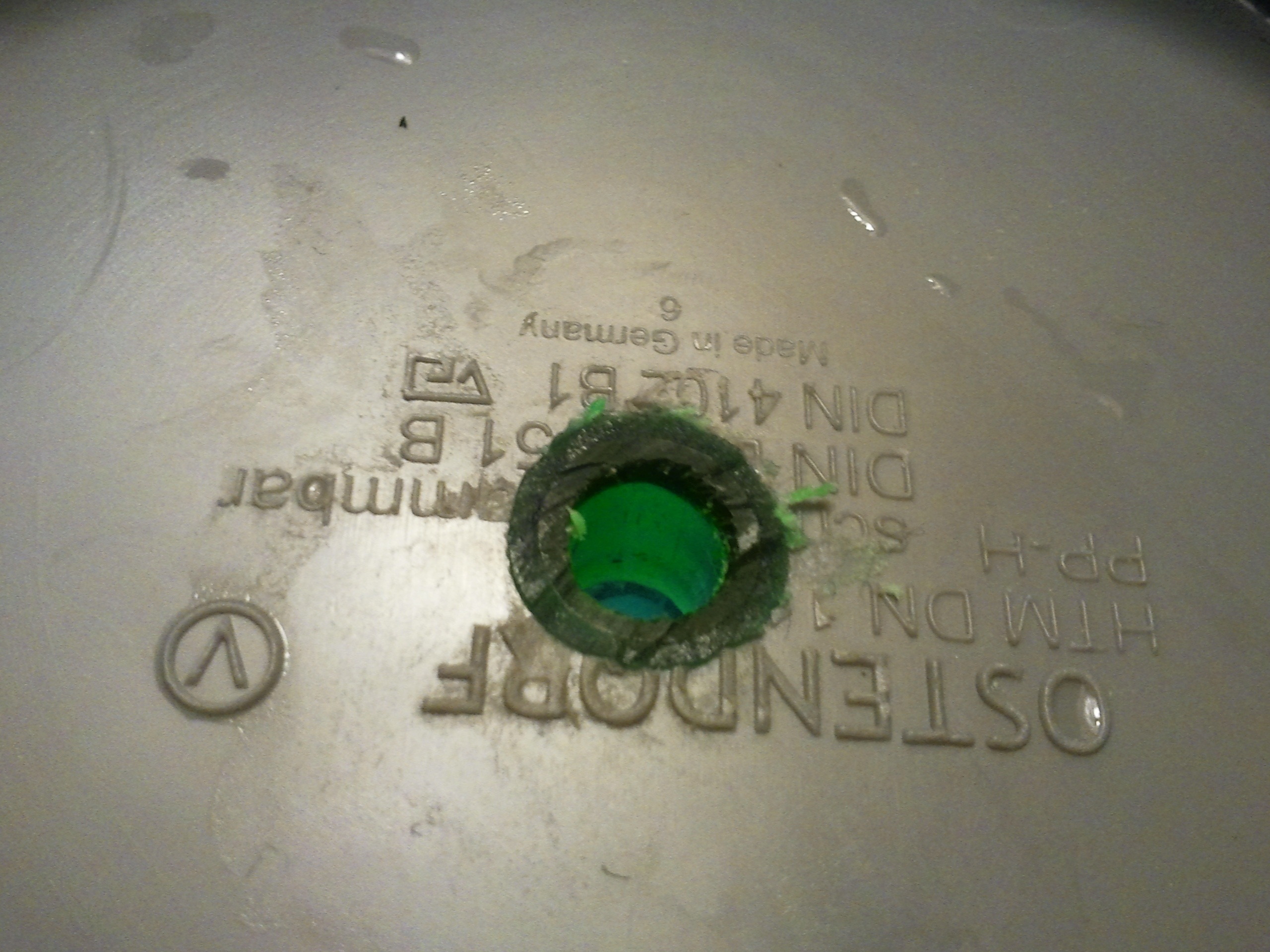

So, habe jetzt erst mal Urlaub, kann daher ein bisschen mehr basteln. Habe gestern mal so weit die Behälter fertig gemacht. Ausserdem habe ich mir einen 2. Boden ins Aquarium geschnitten, damit die Zu -und Abflüsse von unten her machbar sind. Was mich nämlich auch an den etwas teureren Anlagen stört ist dass irgendwo im unteren Bereich irgendwelche Kunststoffhähne eingeklebt oder geschraubt sind und eine restlose Entleerung nicht zulassen, da der auslass viel zu weit vom Boden weg ist. Darum möchte ich das hier durch den erhöhten Boden ausgleichen, so dass die Entleerung annähernd Vollständig geschehen kann. Dazu habe ich mir aus Sperrholz 4cm Abstandshalter geschnitten, auf denen der Boden dann aufliegt. Die Bodenkonstruktion mit den Schläuchen folgt mit den nächsten Bildern. Das 2. Brett für die Behälter ist mir beim einschrauben ausgerissen. Kommt davon wenn man nicht vorbohrt. Naja ich werd wohl ebenfalls einen neuen Boden aus Sperrholz einschneiden und ihn mit Winkeln befestigen. Auch hab ich das Bodenstück mit den Halogenheizungen fertig. Das Schwarze kleine ist ein Temperatursensor in Transistorform. Welcher genau das ist kann man leider nicht mehr genau lesen. Man erkennt noch irgendwas, dass wie "KT 10" aussieht. Ist auch theoretisch egal, er ändert seinen Widerstand durch Temperaturunterschied und das sollte mir schon reichen. Die Elektronik pass ich dann entsprechend an.

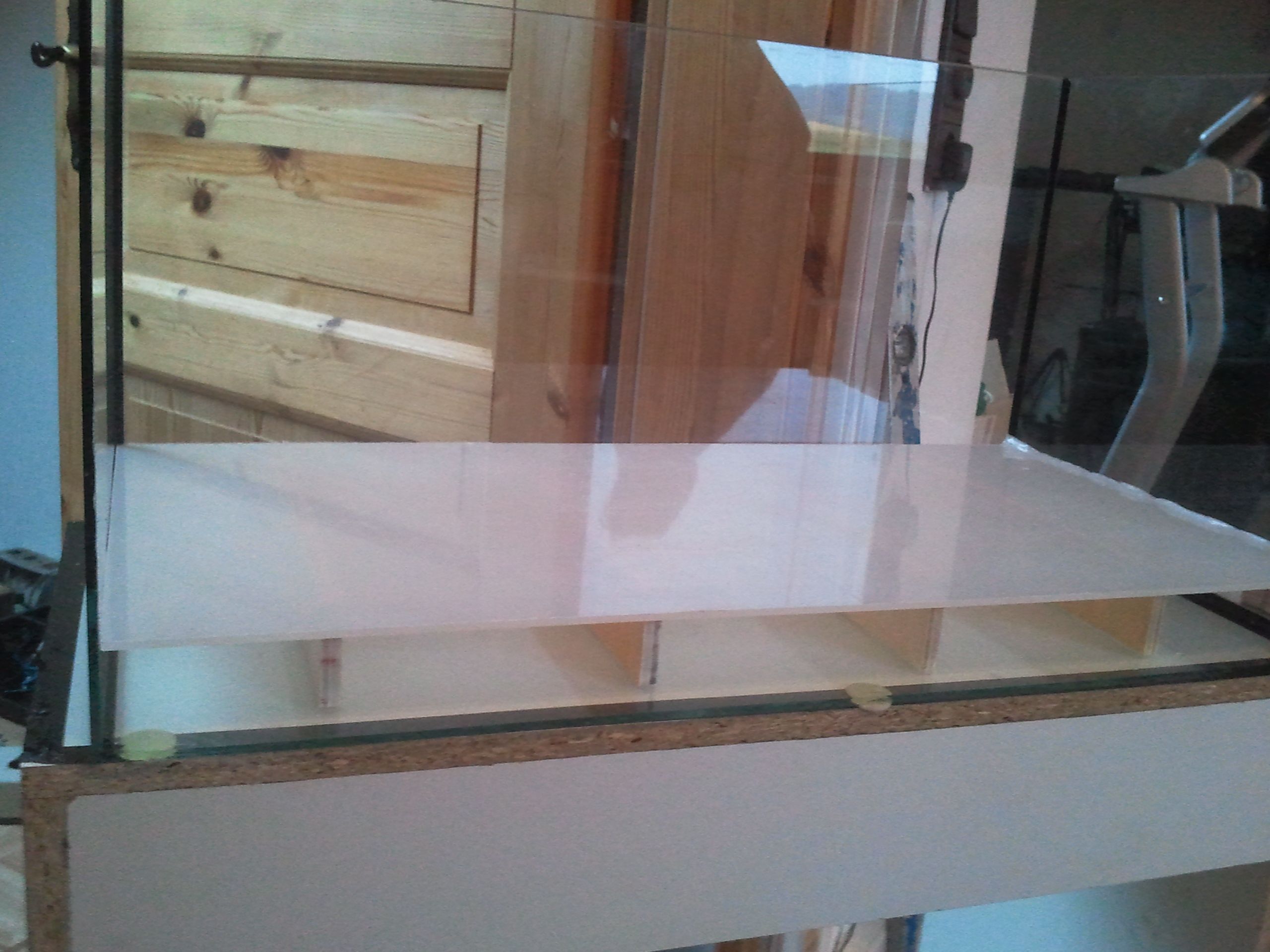

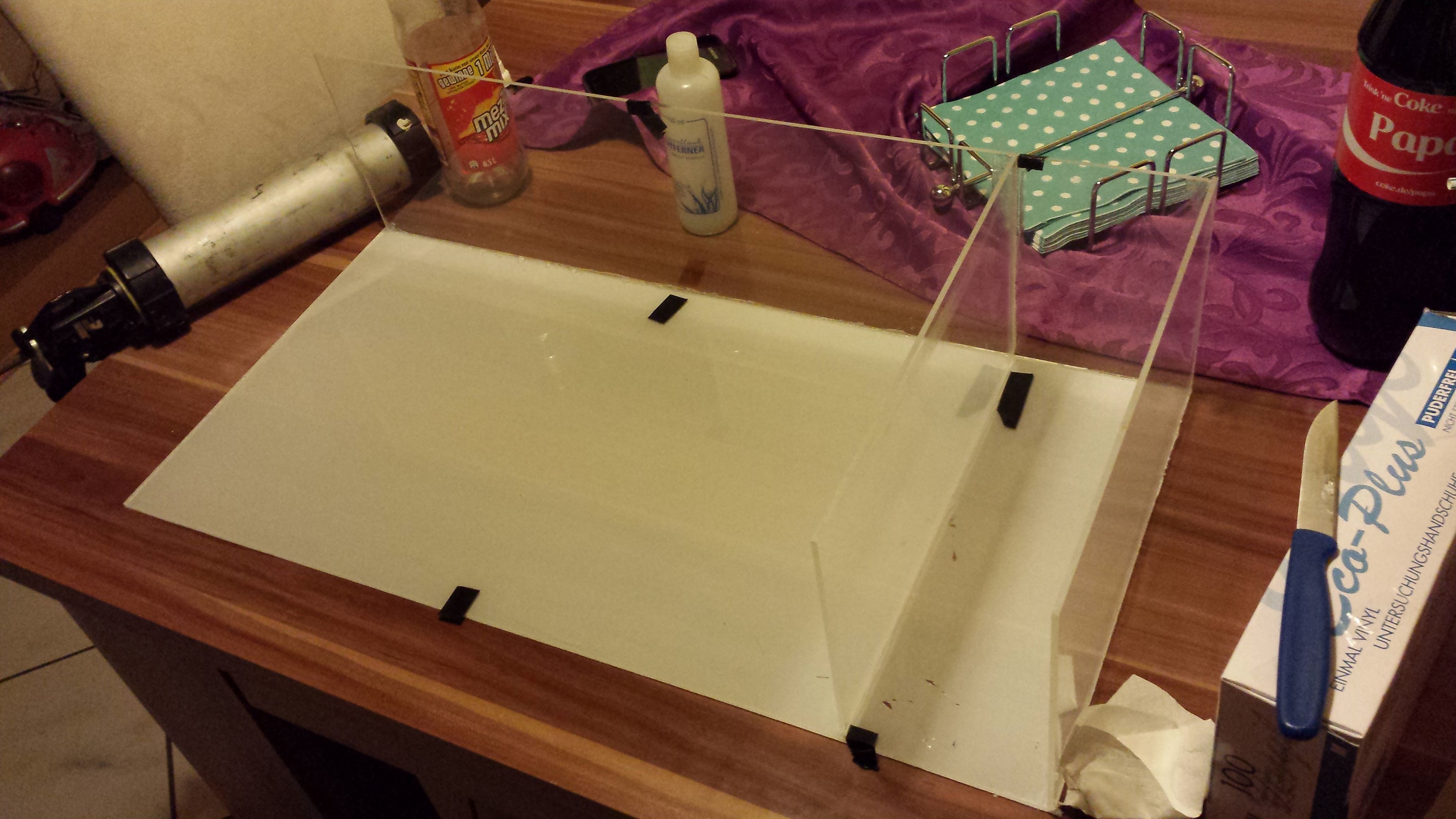

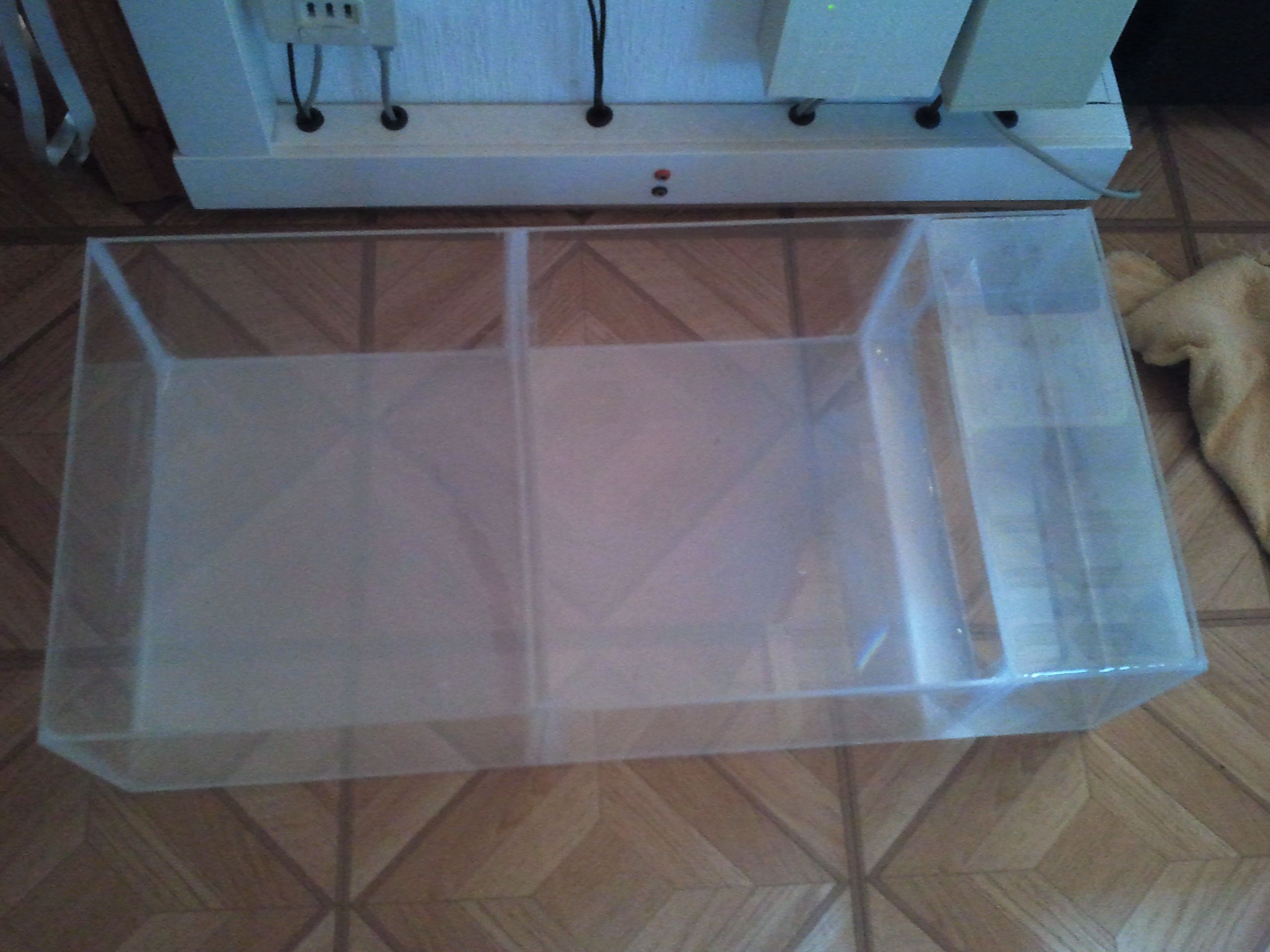

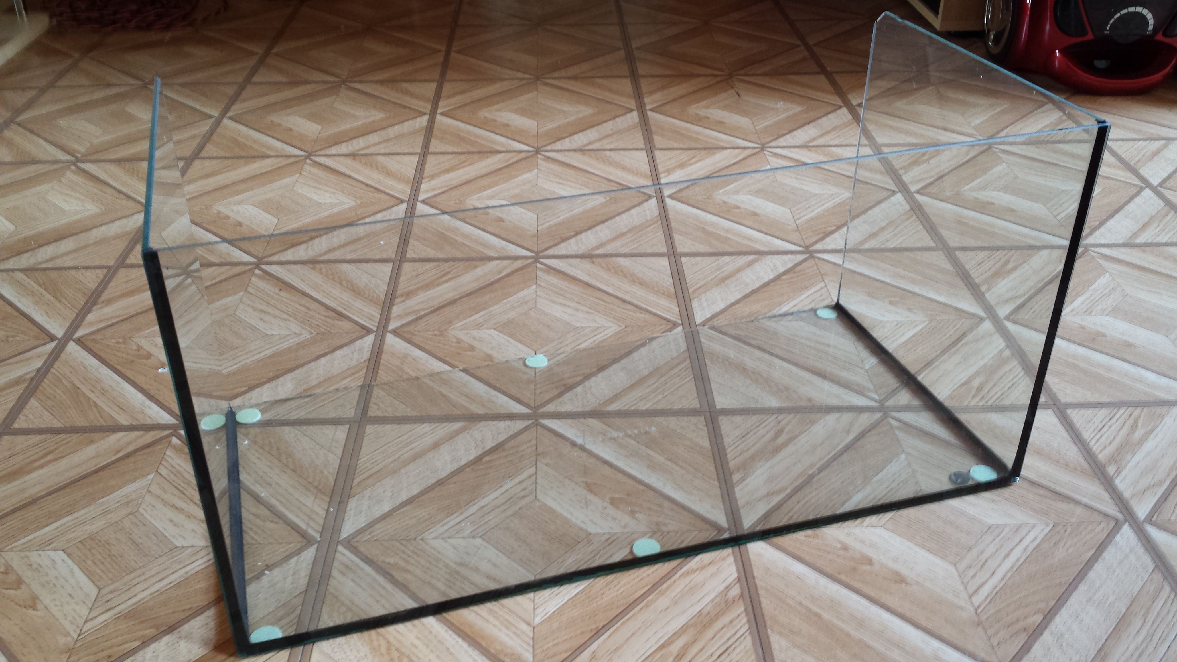

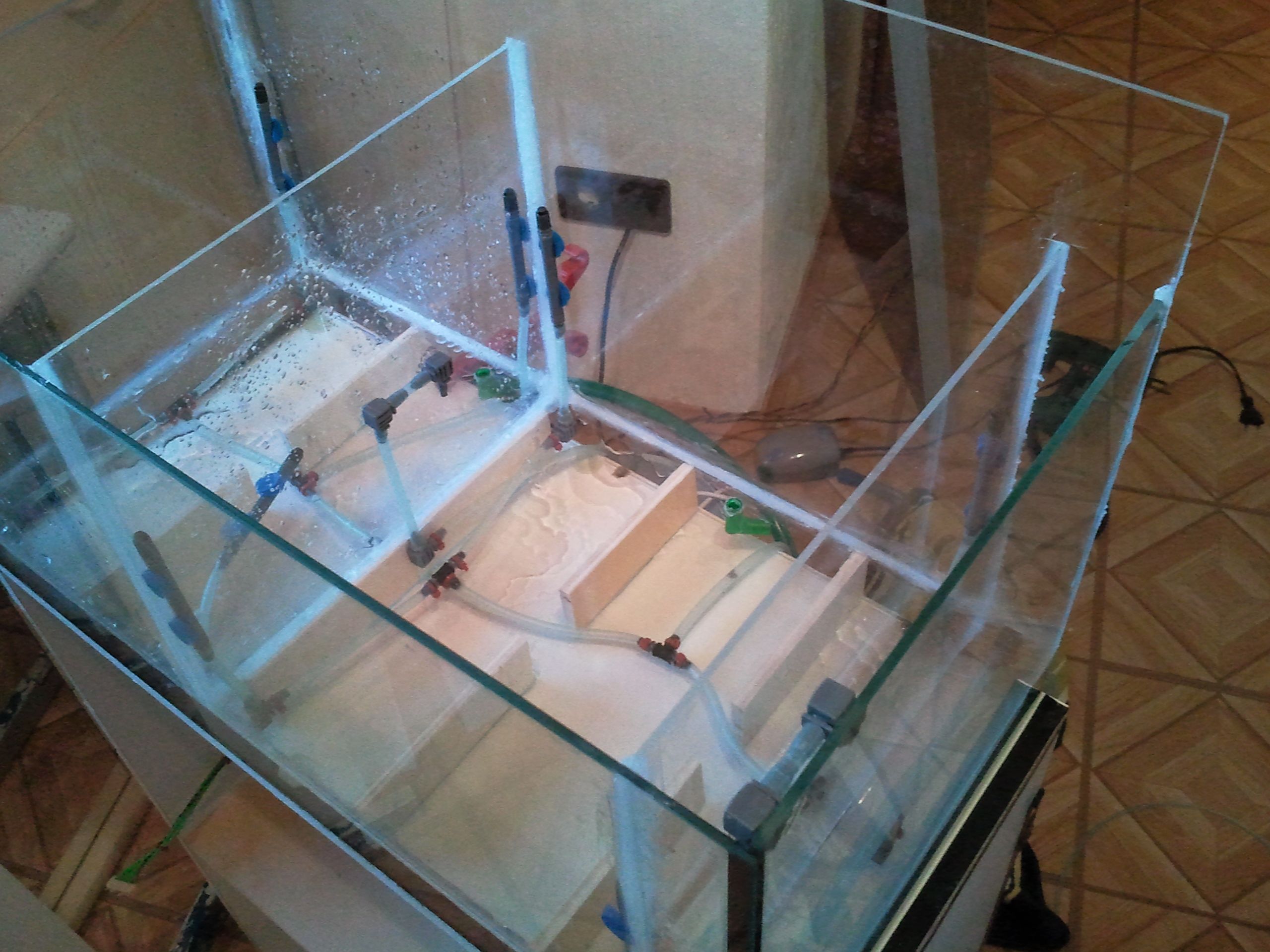

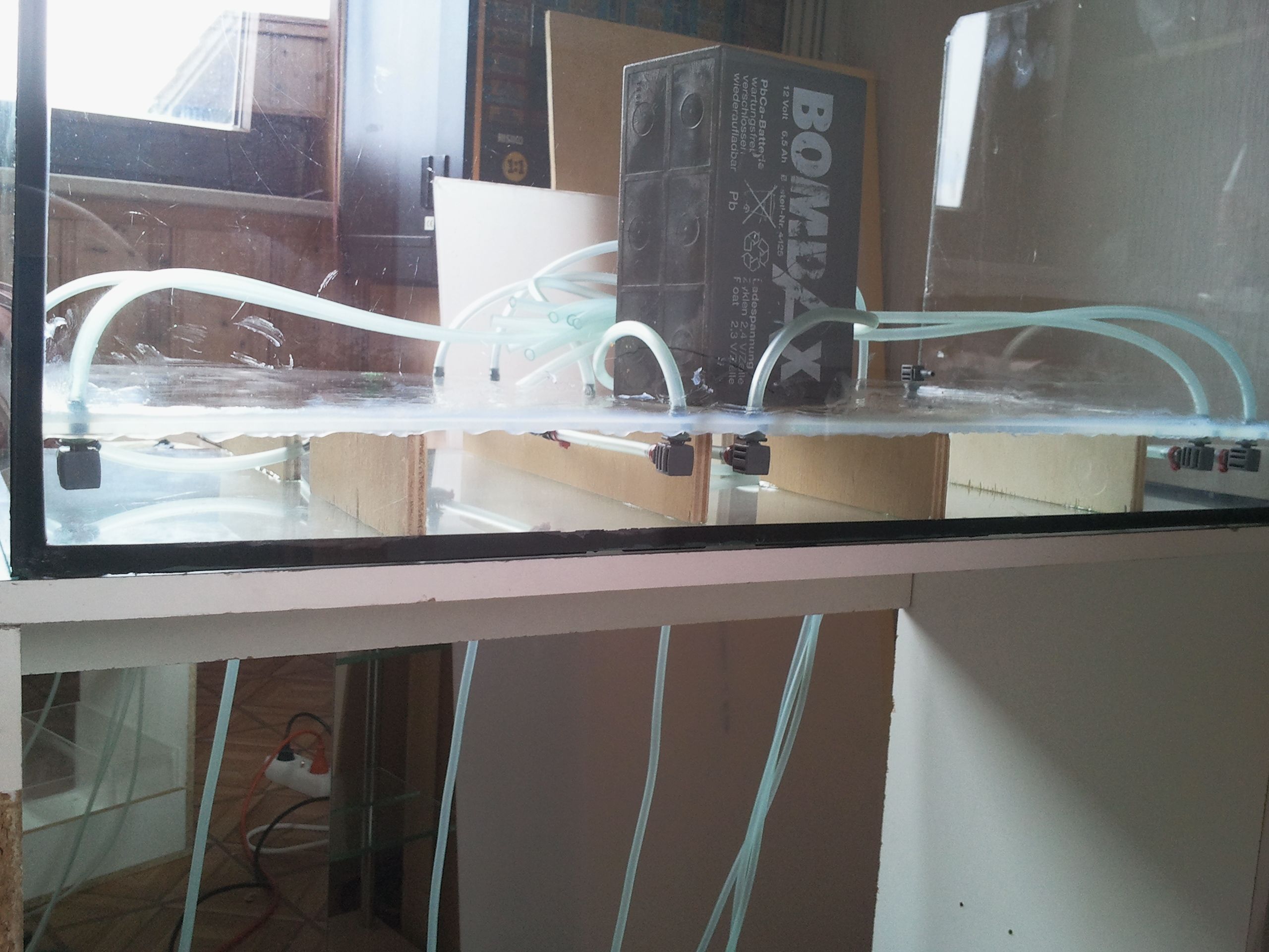

So, habe nun die Bodenplatte soweit fertig gemacht und mit Silikon eingeklebt. Da das jetzt sowieso erst mal 24 Stunden trocknen muss werd ich wohl erst morgen weiter machen. Für morgen sind dann die beiden Zwischenwände geplant, die Unterteilung für die Entwickler, Ätz und Spülkammer. Dass ich das auf anhieb dicht kriege ist momentan eigentlich meine einzige Sorge. Naja, wir werden sehn :-)

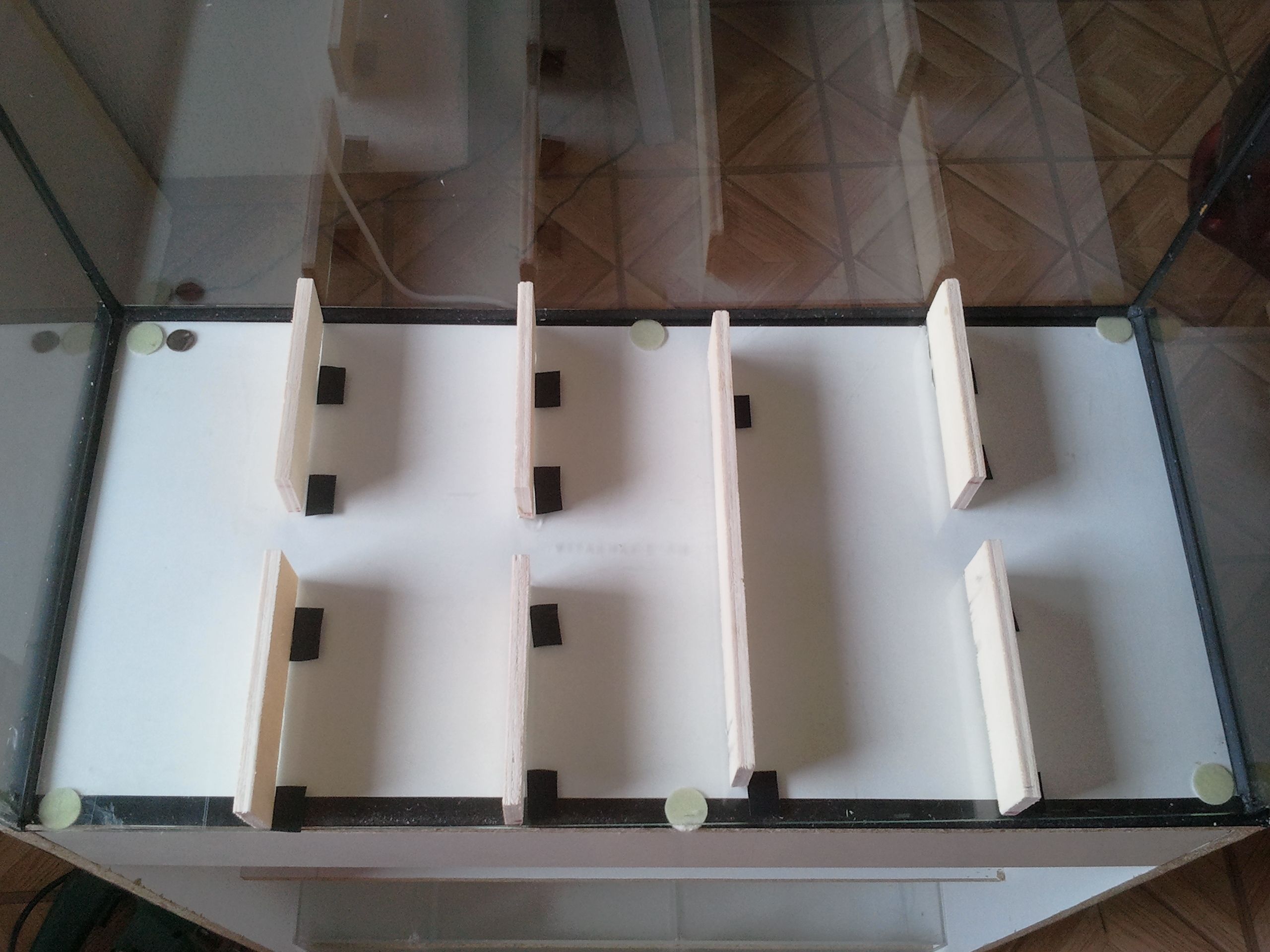

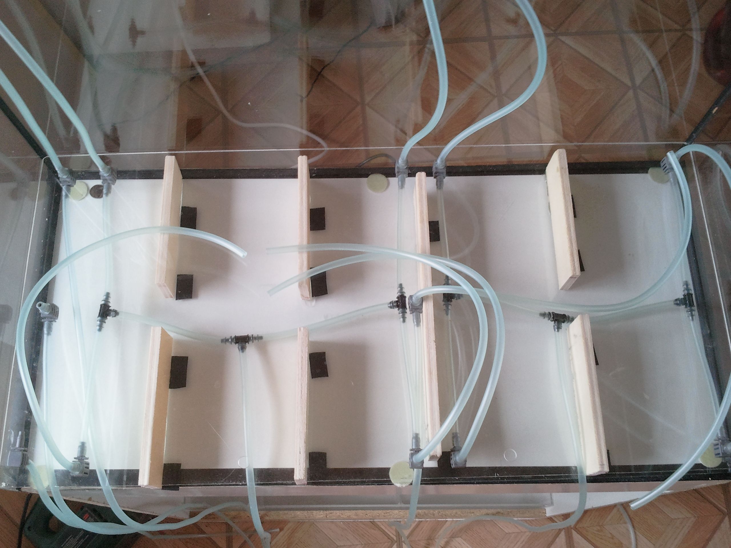

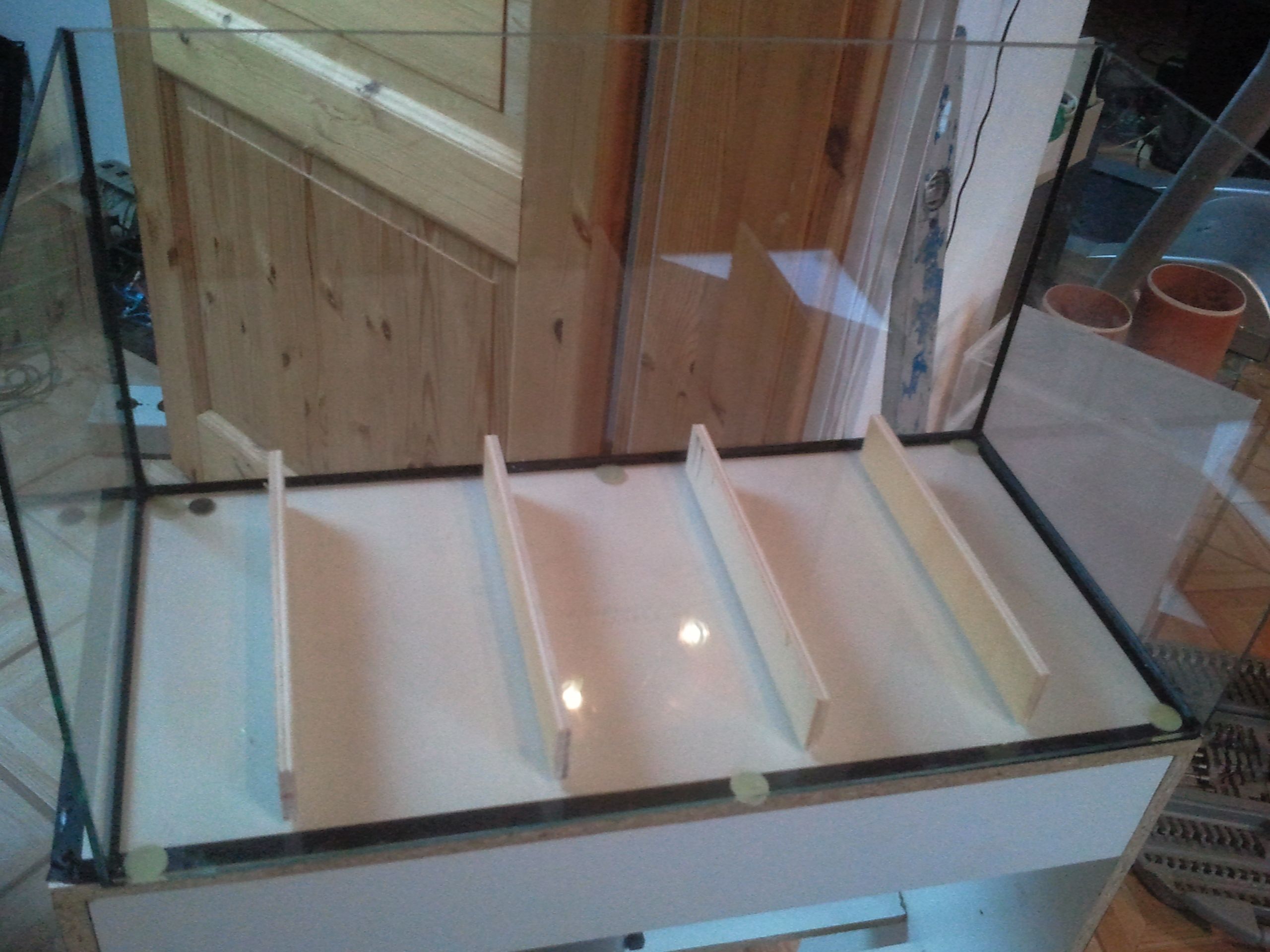

So, heute habe ich die Zwischenwände geschnitten und eingeklebt. Für die Entwicklerkammer habe ich mir unten ein Blubberschlauch gebastelt. Habe einfach in ein stück Schlauch 0,8mm löcher gebohrt und das eine Ende mit einer 5mm LED :-))) verschlossen. Ein kleines Acrylglas Plättchen hält das ganze straff. Auch den Einlass für die Entwicklerlösung habe ich fertig. Desweiteren habe ich für die Behälter die Sperrholz Platte geschnitten und eingesetzt ( Bild folgt noch ) Und weil mir grad nicht gut war und ich nicht wieder erst 24 Stunden warten wollte bis ich, wegen dem Silikon an dem Aquarium weiter basteln kann habe ich das Servobetriebene Gardena 2 Wege Ventil noch fertig gemacht und unter die Platte gesetzt. So weit erst mal der Stand heute. Ich hoffe dass ich morgen die Rückwand und einen Deckel dran bekomm.
Wirklich tolle handwerkliche Leistung. Aber eine Ätzschale für knappe 5 Euro reicht, wenn man mit Salzsäure und Wasserstoffperoxid ätzt. W.
Gute Idee. NaOH reagiert mit dem CO2 der Luft zu Natriumkarbonat.

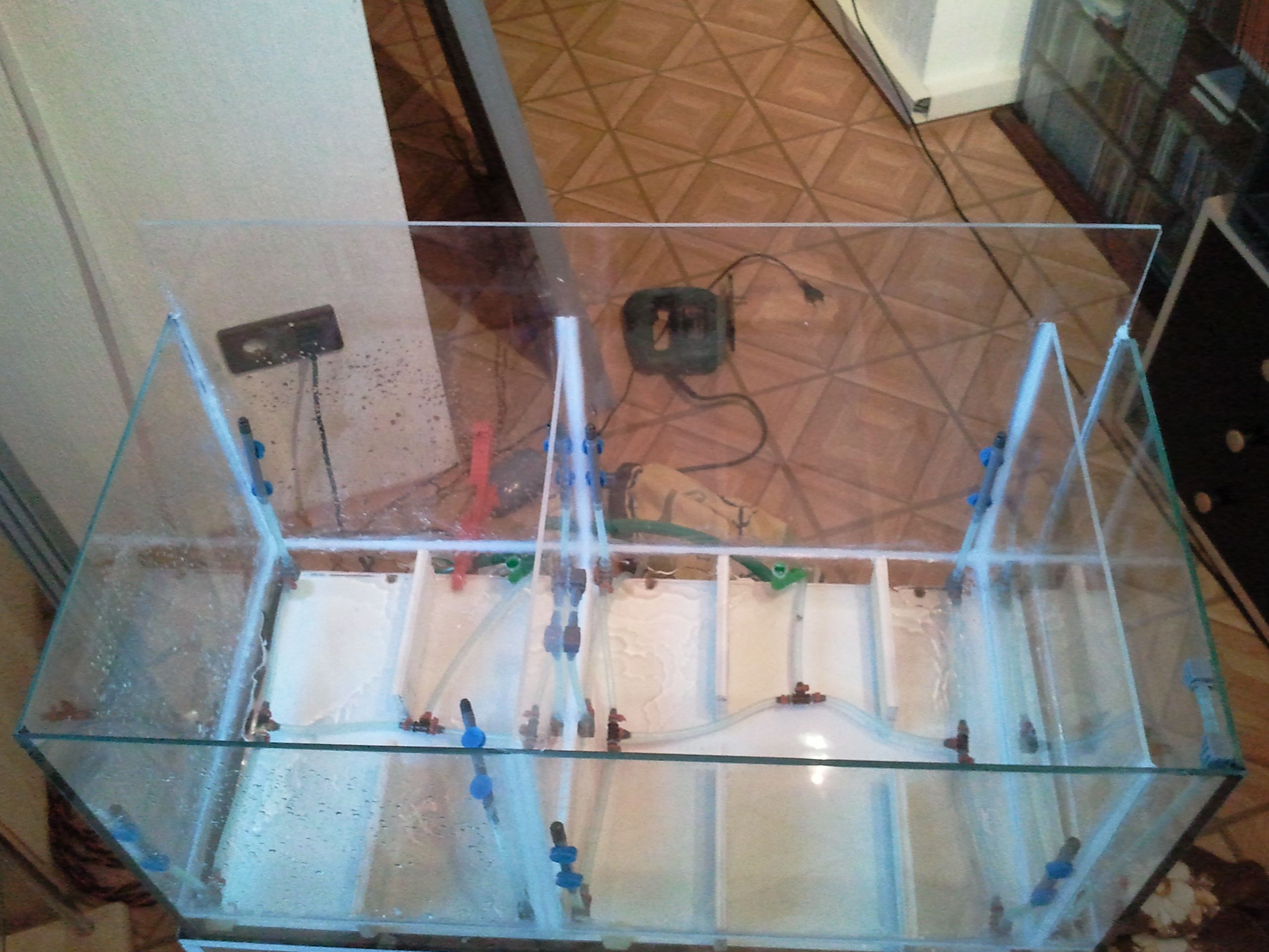

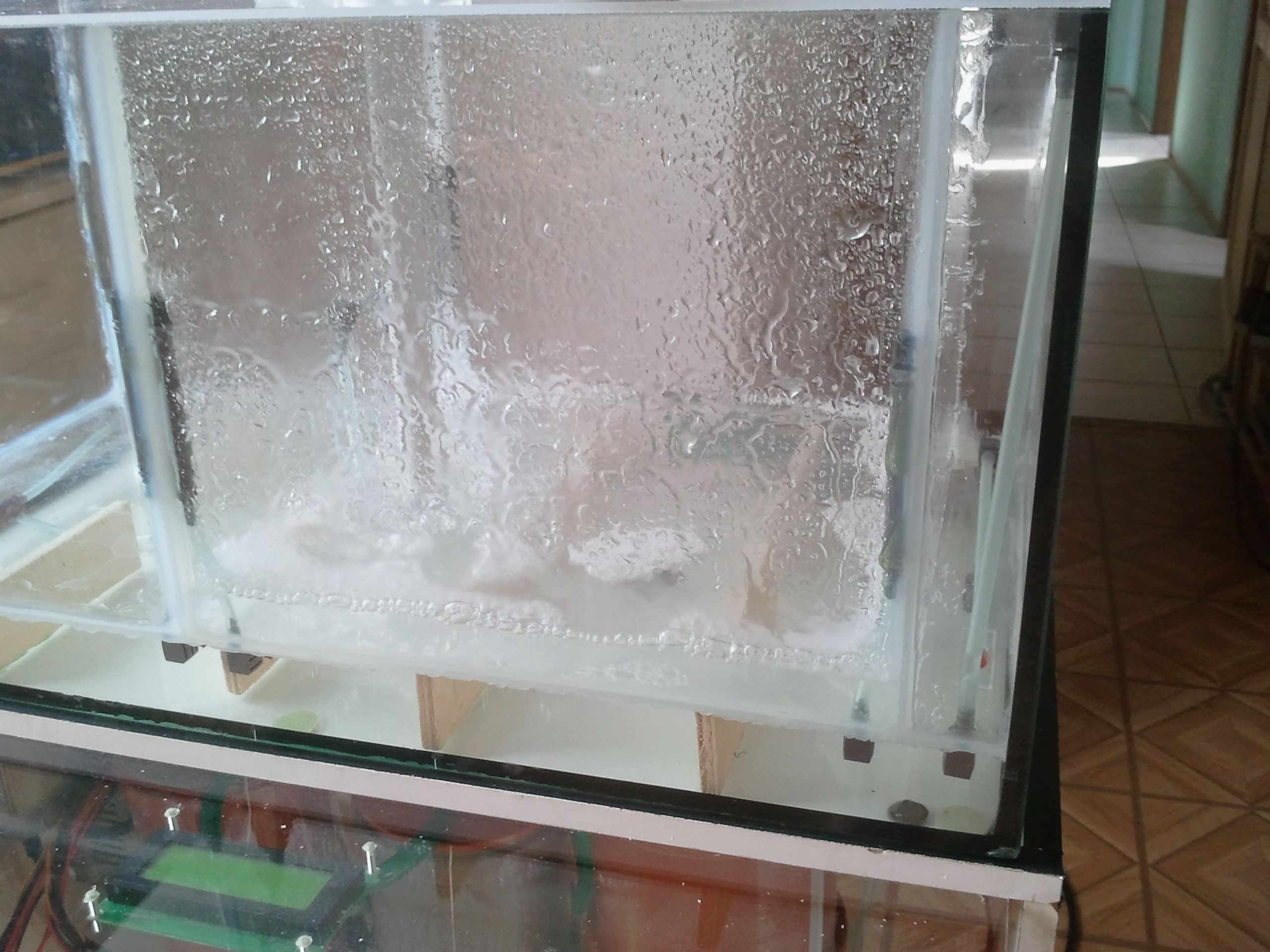

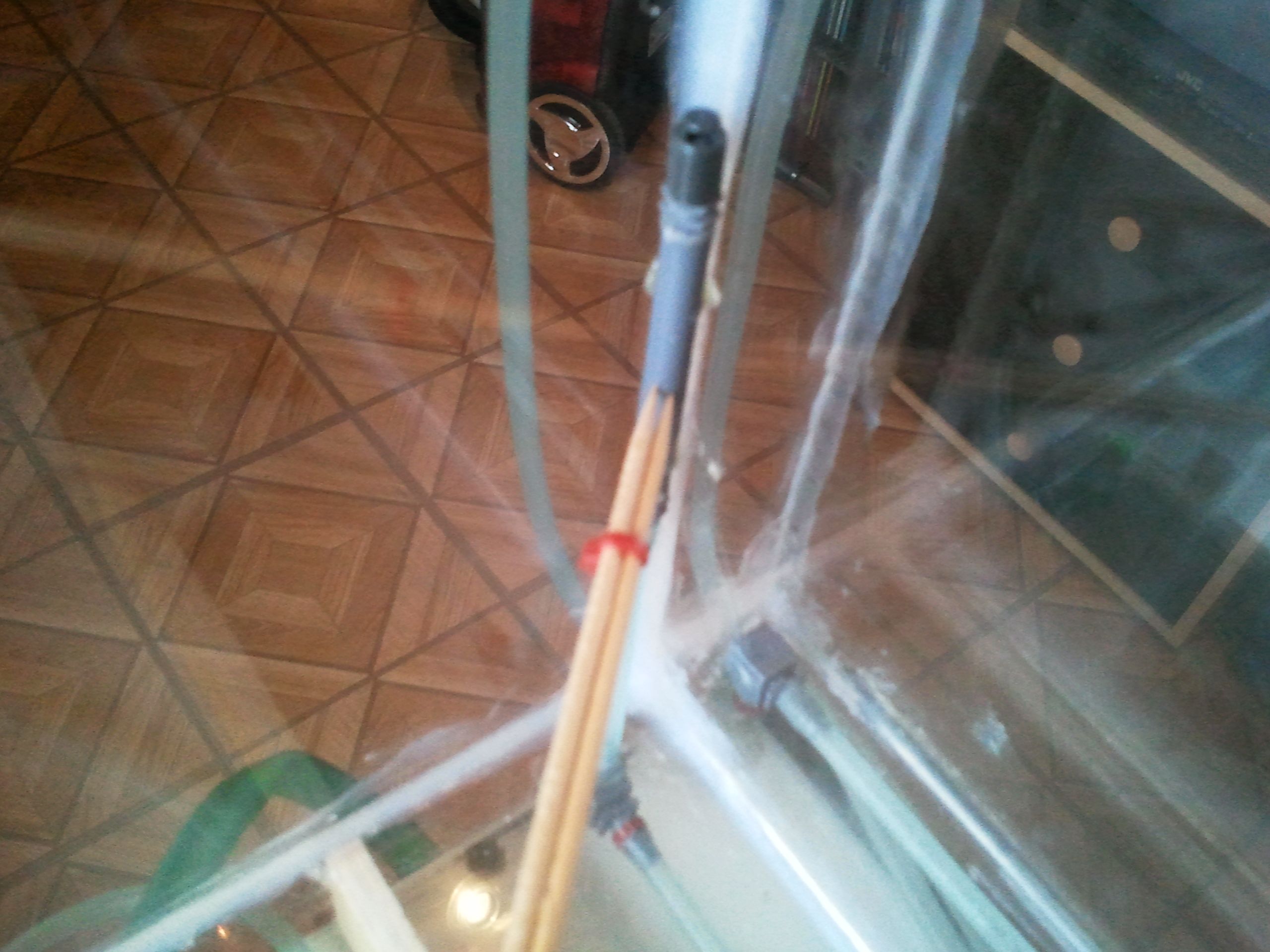

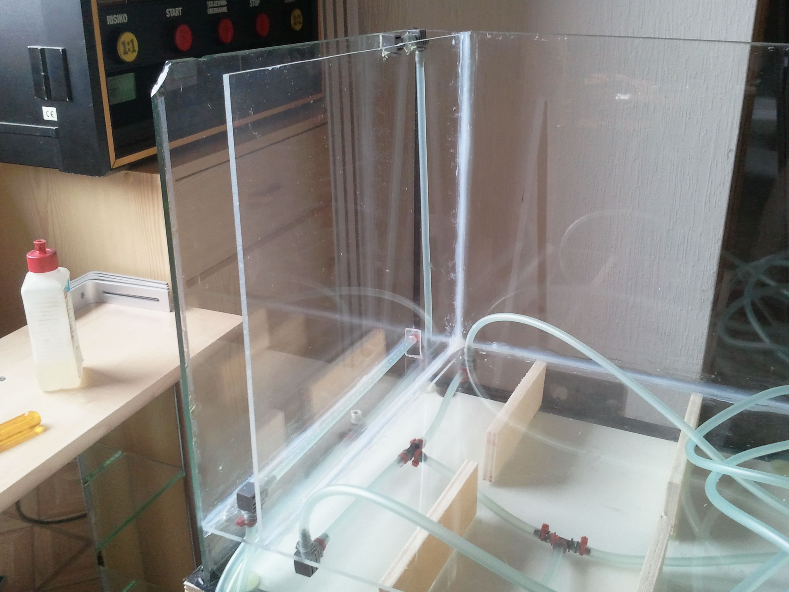

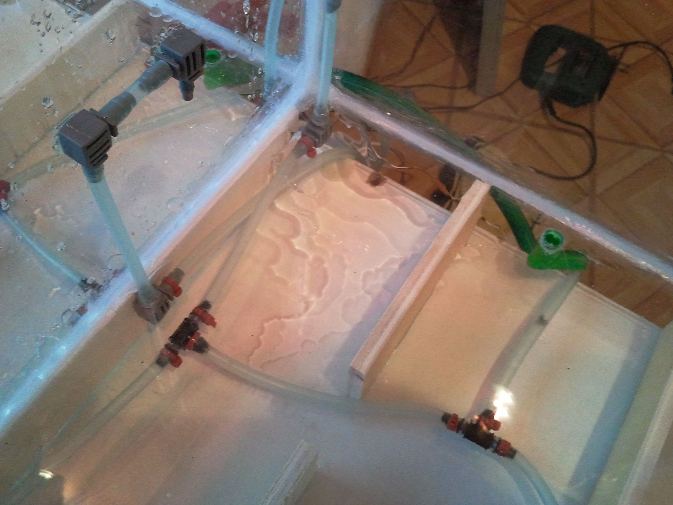

Weiter gehts :-) Habe gestern die Rückwand eingeklebt und gebetet dass alles Dicht wird. Konnte dann erst heute mal alles testen und ich muss sagen es IST dicht :-) Wie auf den Bildern zu sehen ist es erst mal teilweise provisorisch zusammen gesteckt um mal die Spülfunktion der Kammern zu testen. Zum Testen benutzte ich eine 12V Tauchpumpe, Conrad 539082 - 62, aber ich brauche definitiv eine Pumpe, die mehr Druck bringt, da das was an den Sprühköpfen ankommt mit dieser Pumpe leider zu schwach ist um die ganze kammer zu durchsprühen. Hätte mal besser mit dickerem Schlauch verteilen sollen, aber ist jetzt zu spät. Leider ist bei diesen Pumpen kein Druck angegeben. Kenn mich da nicht so wirklich aus. Zumindest sind die Kammern dicht und das Abwasser fliesst auch annähernd vollständig ab. Auch hab ich den Behälter mit der Heizung und dem Temperaturfühler verkabelt. Zum Anschluss an die Halogenlampen habe ich einfach das Kabel und die Anschlussbeine mit Adernendhülsen zusammen gequetscht. Hält sicher und lässt sich bei Bedarf auch wieder abziehen. Das ganze geht auf einen 8pol. PSK Stecker. Ein und Auslauf vom und in den Entwicklerlösungsbehälter, wenn man den mal so nennen kann über die Druckluft funktioniert so weit auch perfekt. Für diese Kammer habe ich nur einen Auslass über einen Luftschlauch vorgesehen, da es nicht unbedingt riesen Eile hat bis diese Kammer in den Behälter zurück gelaufen ist. ( Dauerte ca. 6 Minuten ) Arbeite gerade an den Servobetriebenen Lufthähnen für die Entlüftung der Behälter.

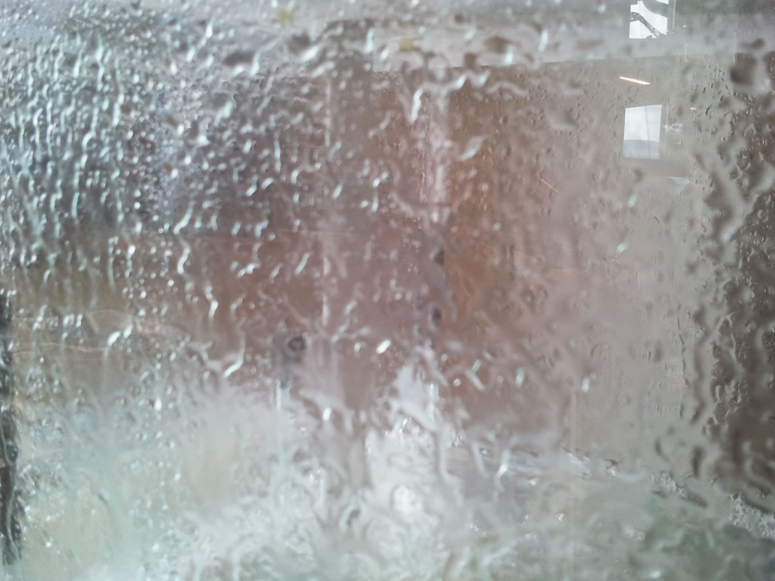

Hi, habe mal ein kleines Video gemacht, dass den Ein und Auslauf in die Kammern zeigt. So weit mal der Stand zur zeit. http://www.youtube.com/watch?v=We1kPLt2mn4&feature=youtu.be

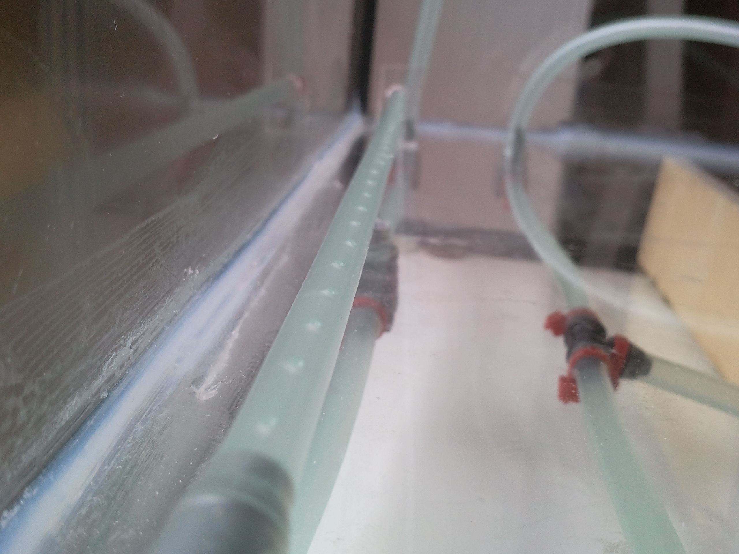

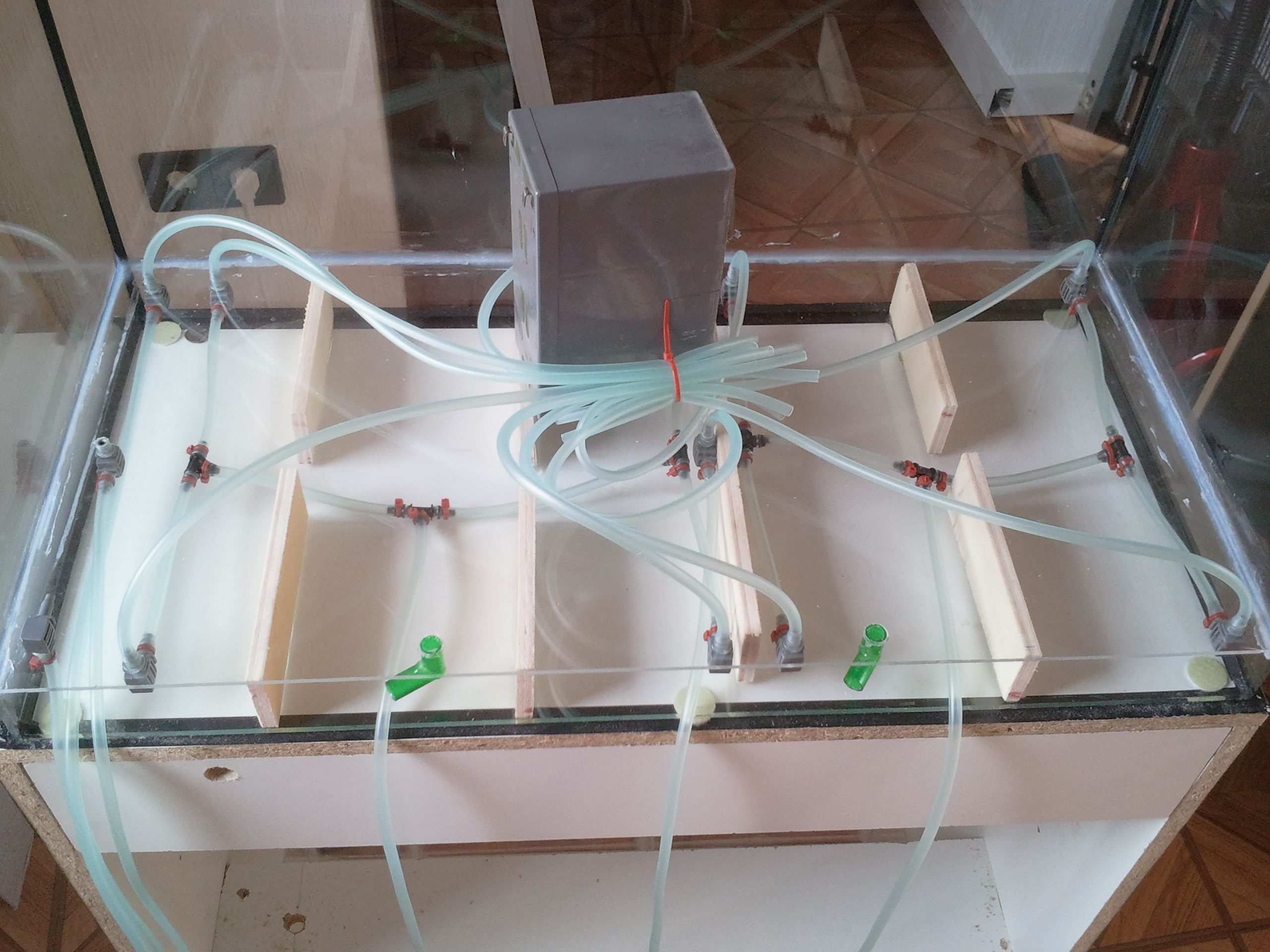

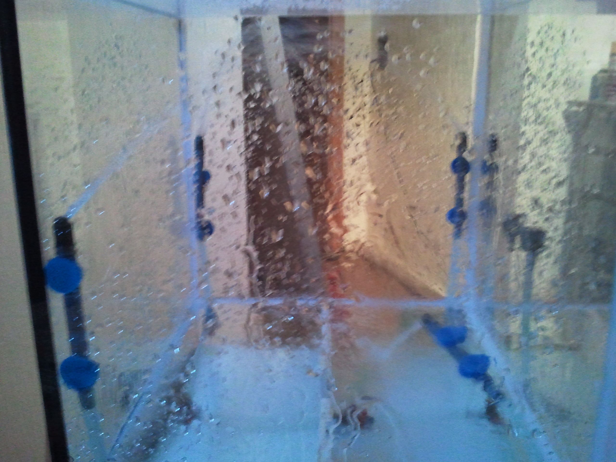

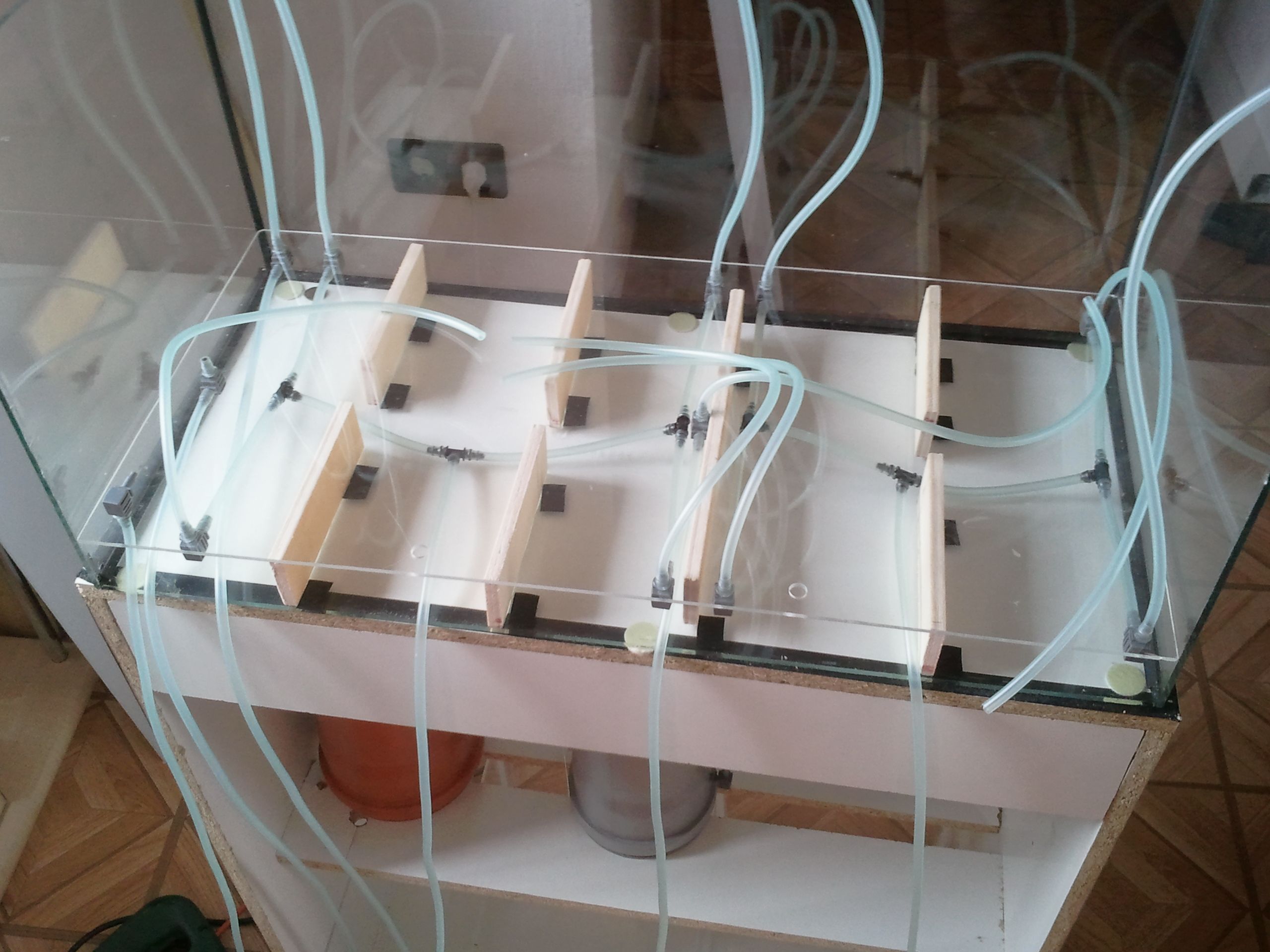

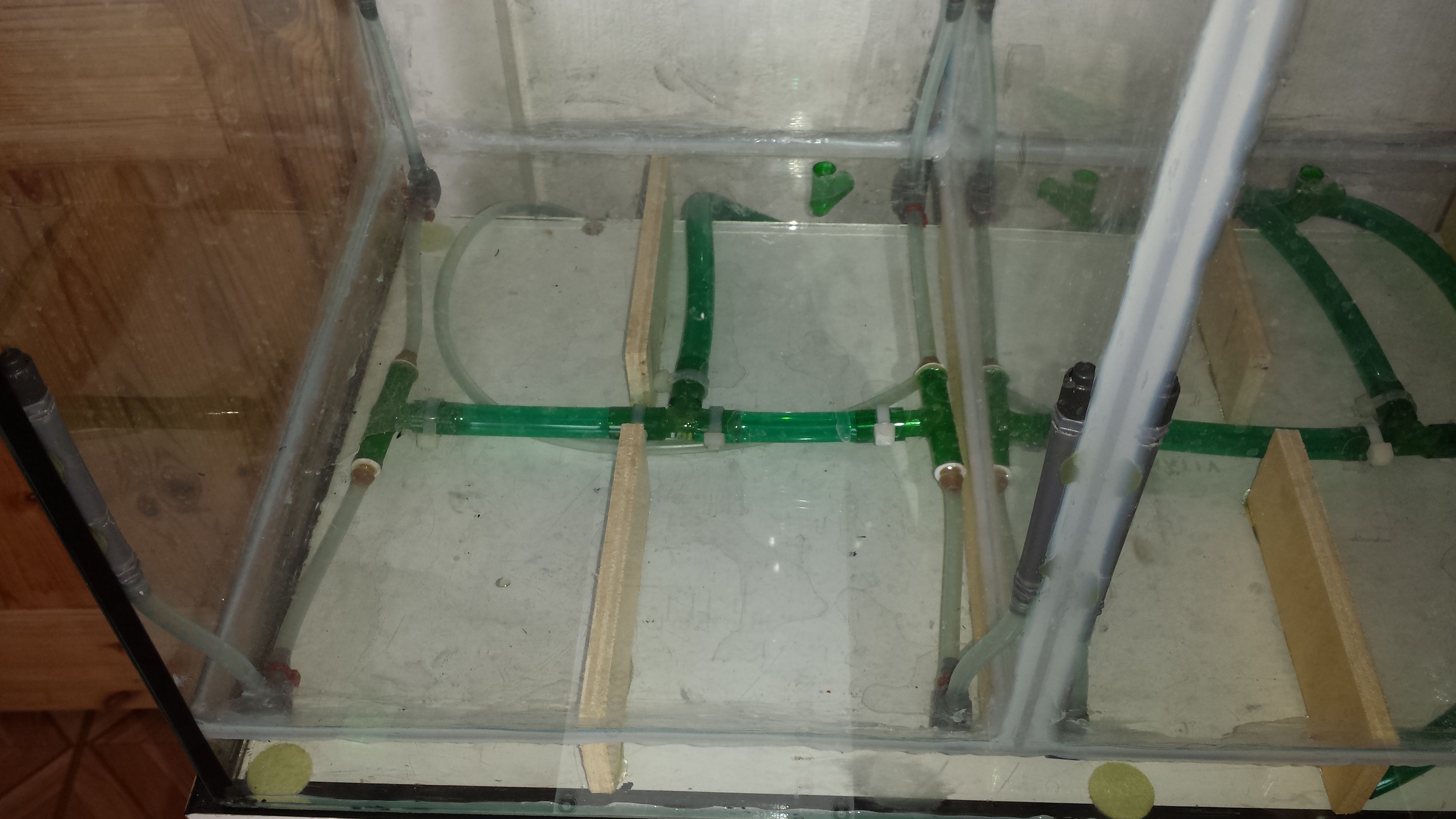

So, nun weiter :-) Das nächste was ich in Angriff genommen habe, ist eine andere Verteilung für die Spülung der Kammern. Da ich leider ja von Anfang an nur alles mit dem 4mm Schlauch verteilt habe schafft es die Pumpe leider nicht alle 4 Sprühköpfe pro Kammer mit ausreichend Druck zu versorgen. So muss ich nun leider in den sauren Apfel beissen und die Bodenplatte des Aquariums raus schneiden, damit ich da ran komme um das zu ändern. Da ich keine geeigneten T-Stücke für den grünen Aquariumschlauch im Baumarkt gefunden habe, musste ich leider selbst was basteln. Habe aus dem grünen Rohr dann selbst T-Stücke gebastelt. Mehr oder weniger in der Mitte eines 5cm langen Stückes habe ich mit einem 10mm Bohrer bis ca die hälfte eingefräst. In ein anderes 4cm langes Stück habe ich mit einem 8mm Bohrer in ein Ende eingefräst. Somit passt das als T-Stück ziemlich gut aufeinender. Das ganze ist mit Epoxy dann verklebt. Für die 4mm Schlauchanschlüsse habe ich mir die Anschlussenden von 6mm Eckverbinder abgeschnitten, eine alte Telefonkarte genommen, 6mm löcher reingebohrt und diese Anschlussenden eingeklebt. Anschliessend diese enden auf die T-Stücke aufgeklebt. Nach dem Trocknen noch rund geschliffen und fertig war mein improvisiertes T-Stück :-)) Sieht zwar nicht schön aus, aber erfüllt seinen Zweck. Not macht erfinderisch :-) Muss mir nun nur noch die arbeit machen die Bodenplatte raus zu trennen, das ganze einzupflanzen und die Platte mit Silikon wieder einzukleben. Ich hoffe nur dass ich mir dadurch den Innenausbau nicht beschädige. Naja, werde dann berichten wie es verlaufen ist.

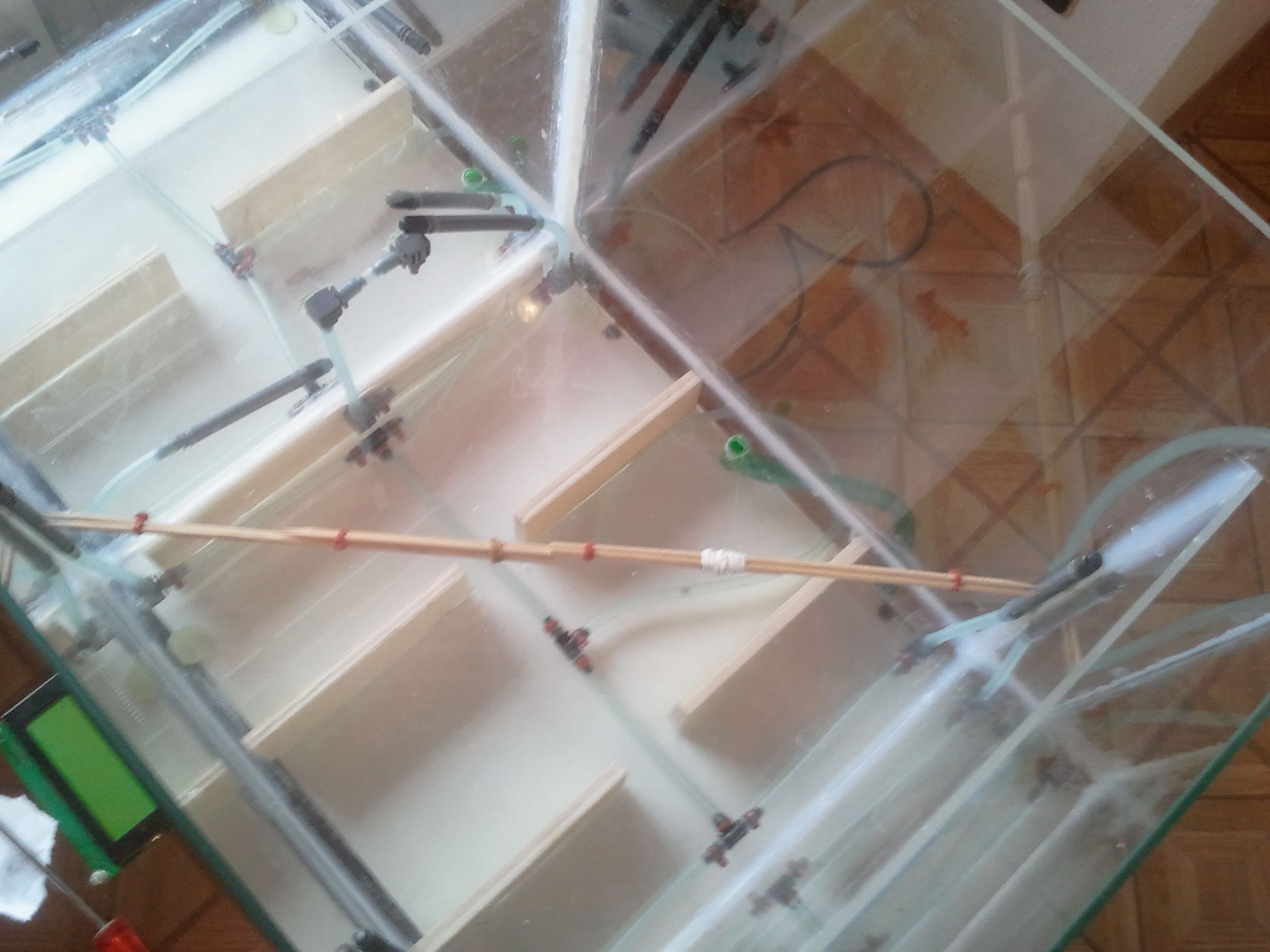

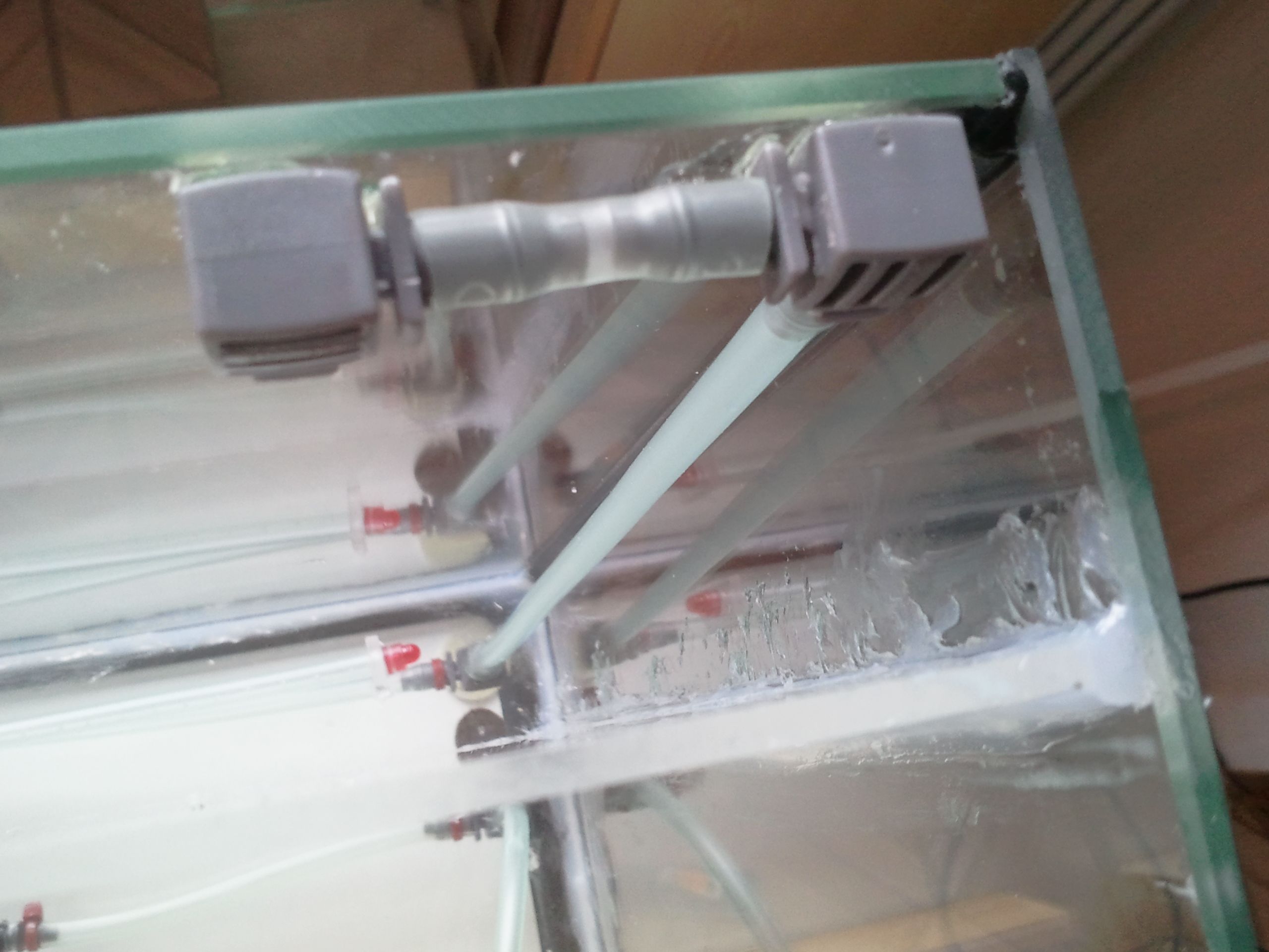

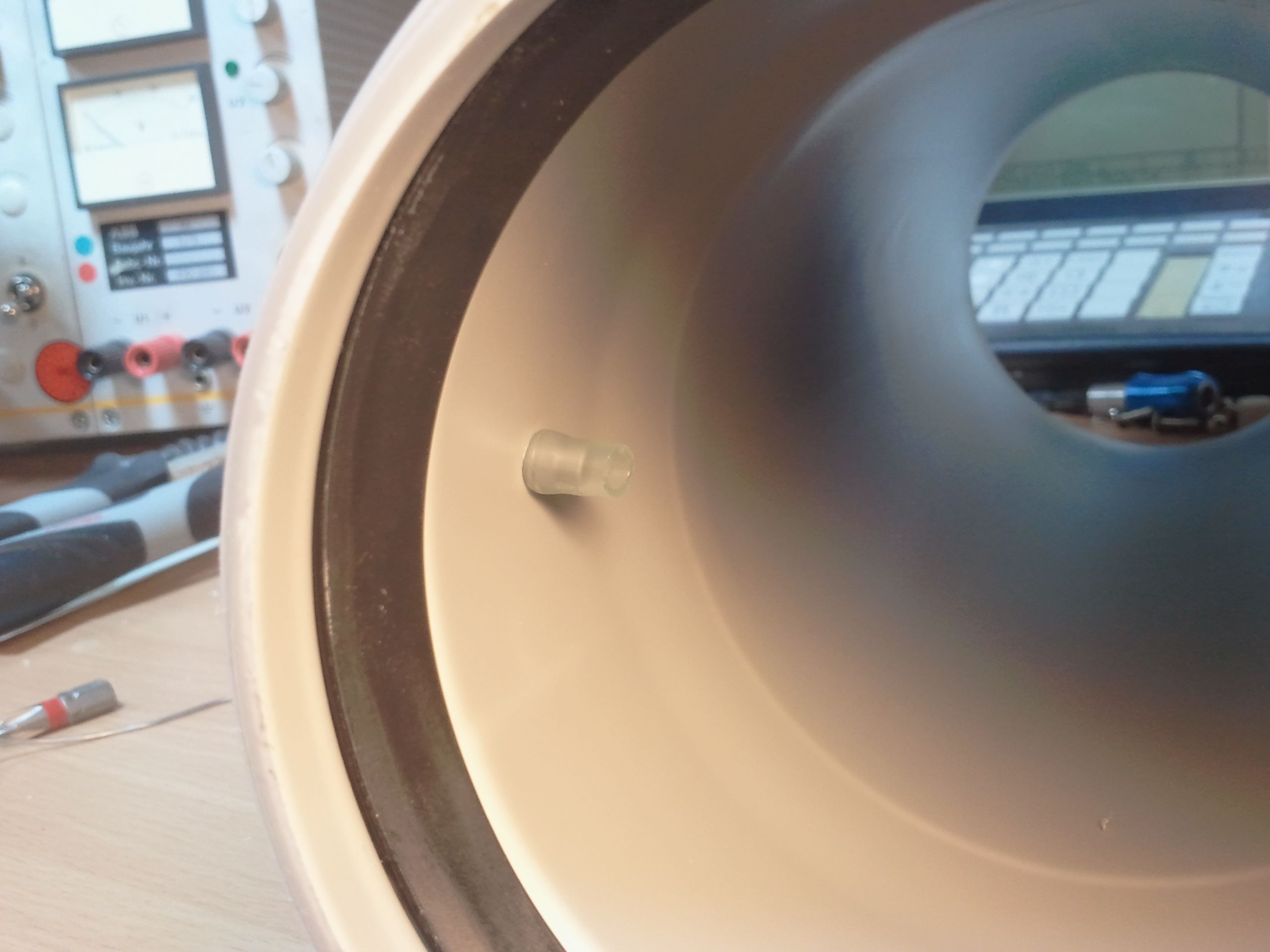

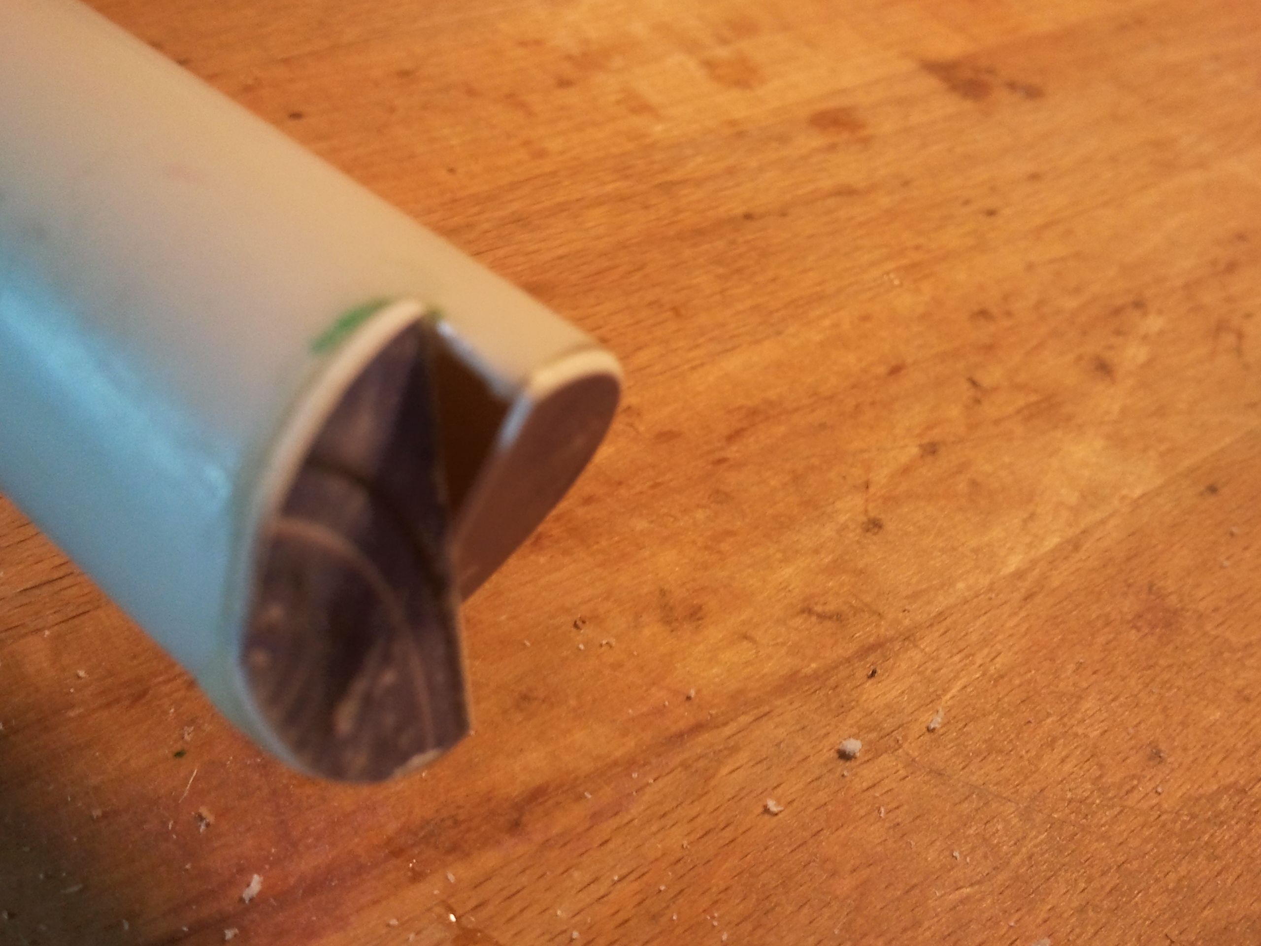

Habe nun auch endlich mal sie Sprühköpfe in den Ecken befestigt. Habe lange überlegt wie ich die am besten fest bekomme, so dass sie sich bei Bedarf wieder ablösen lassen falls mal der Austausch eines Sprühkopfes ansteht. Habs mit einem tropfem Epoxy versucht aber das hielt nicht auf dem Silikon. Als ich dann aber das Silikon mit Nagellack entferner abgerieben habe und es erneut versuchte, hielt das plötzlich ziemlich gut. Damit die Rohre während der Trocknung des Klebers in den Ecken bleiben habe ich mir aus ein paar Schaschlik Speisse eine variable Hilfe gebastelt, indem ich sie einfach mit Gummi und Kabelbinder zusammengebunden habe.... Geht gut :-)

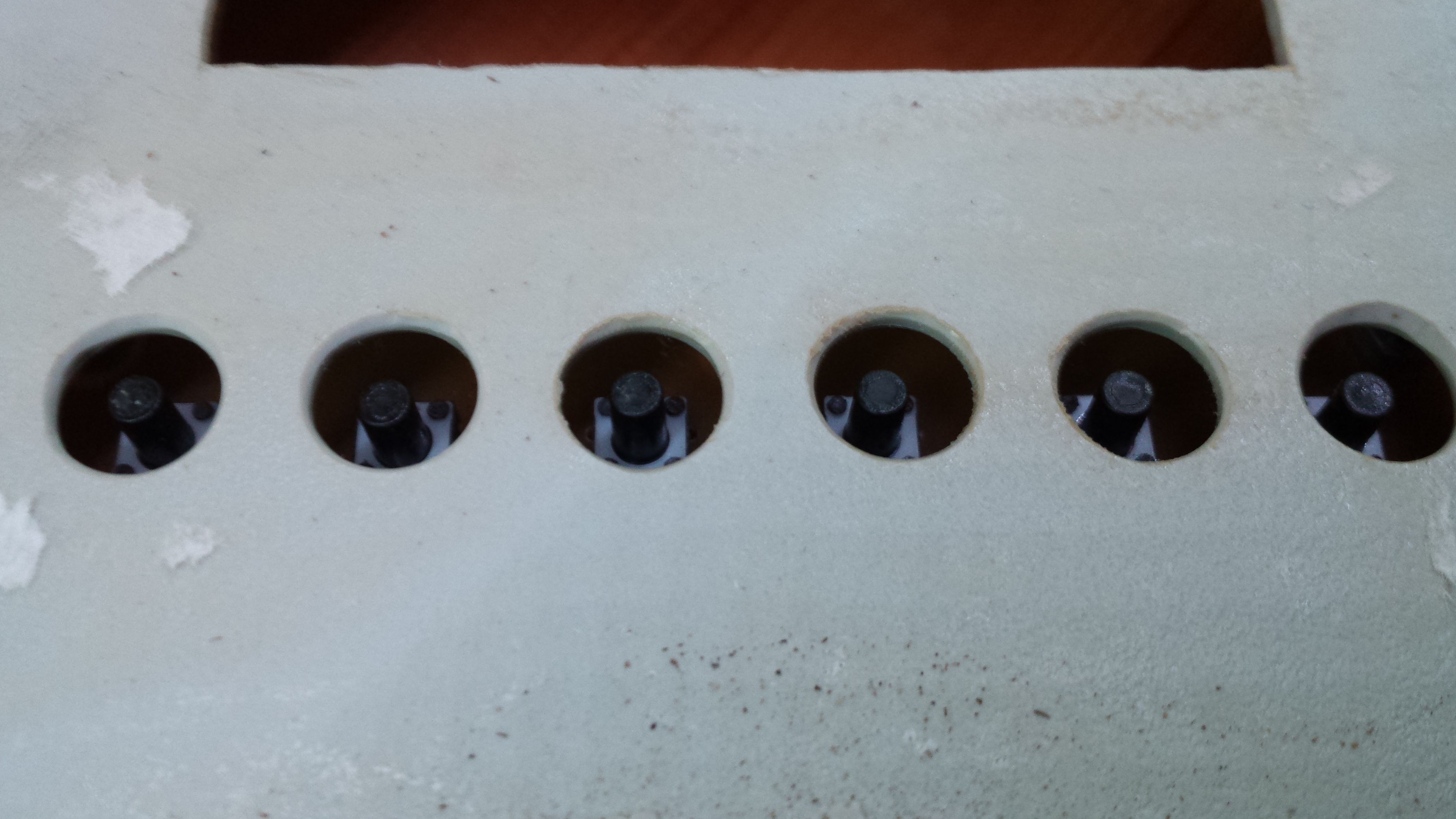

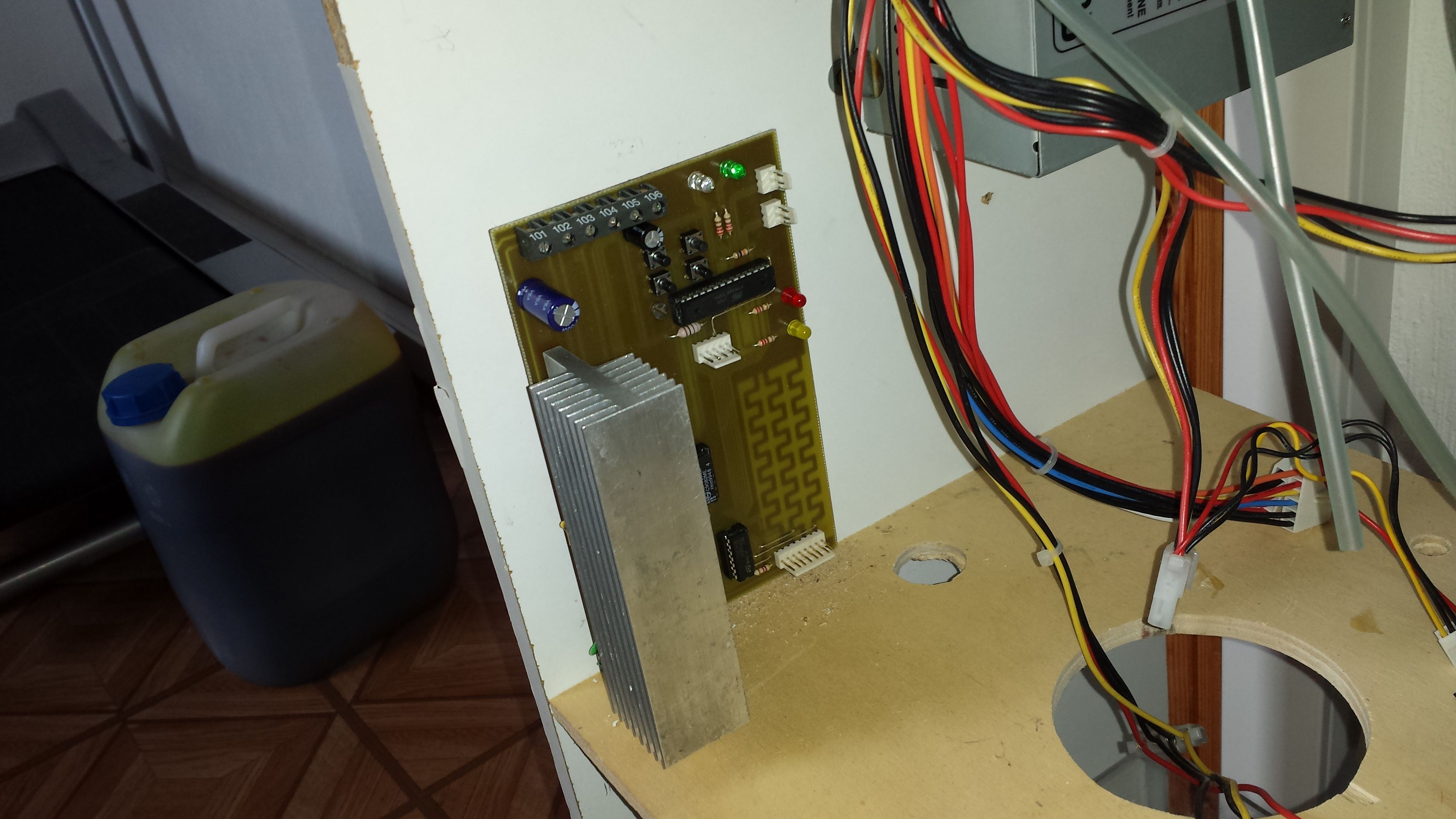

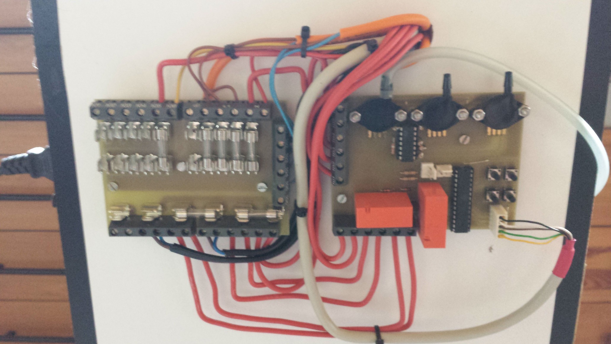

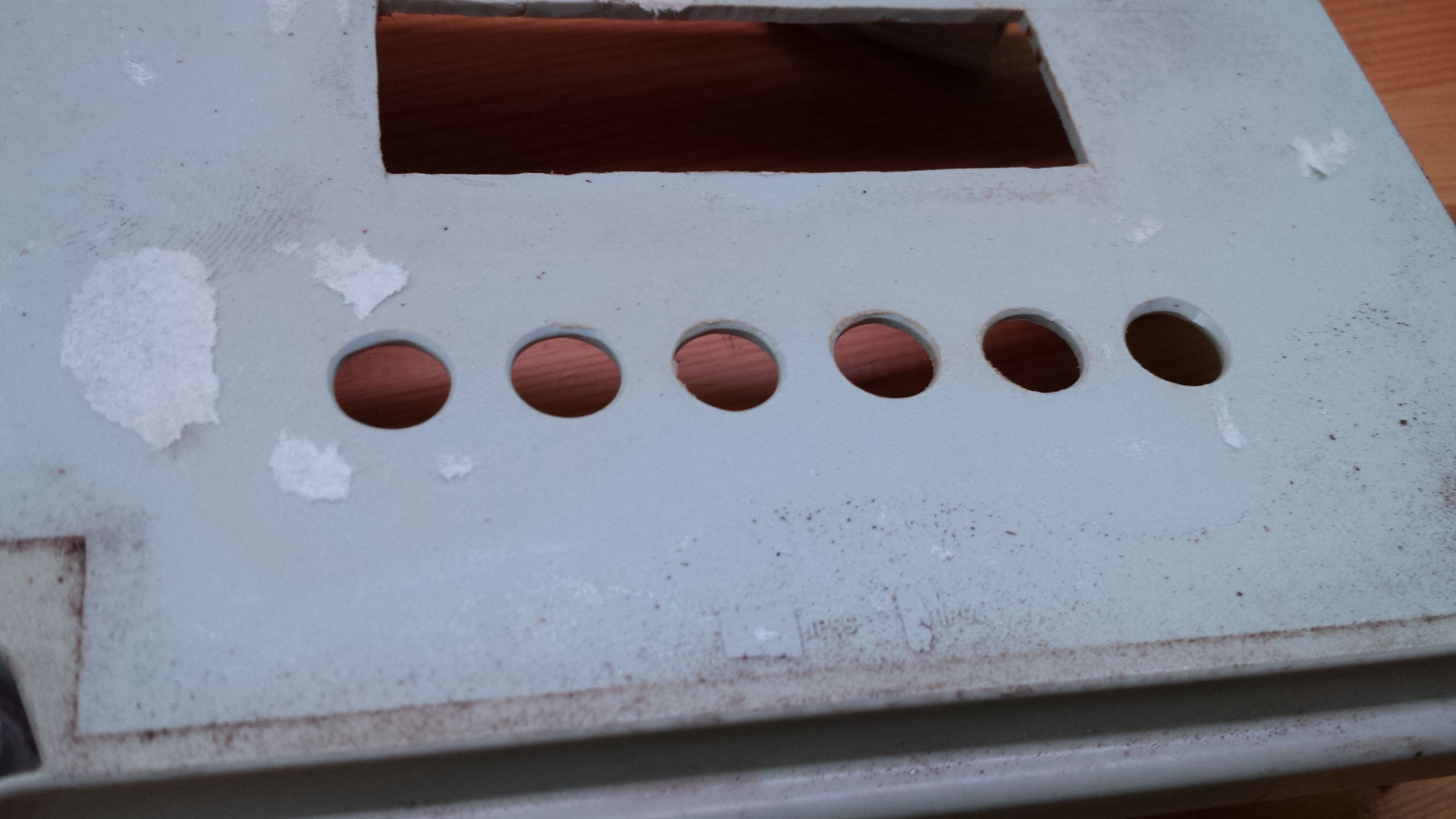

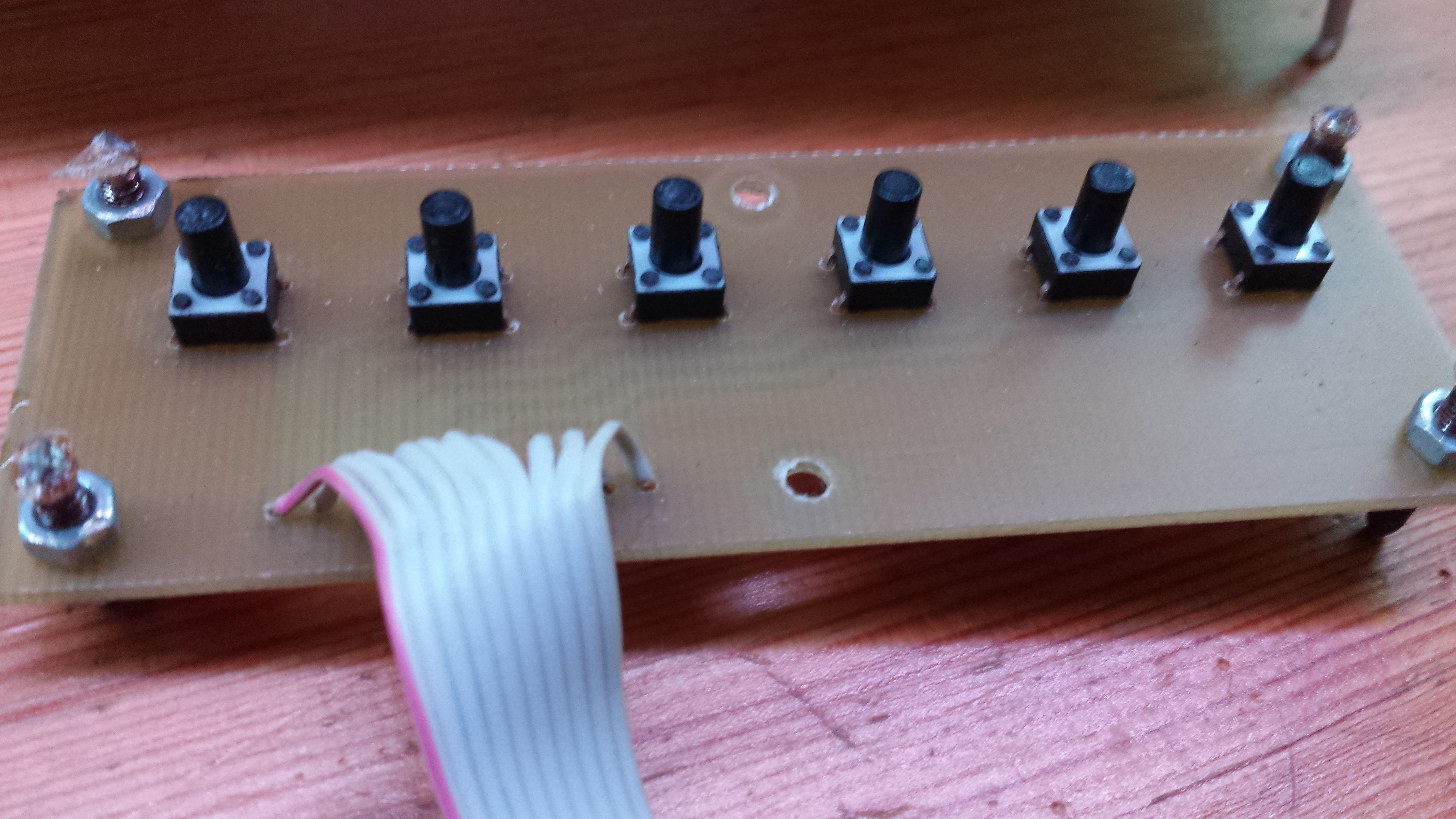

Habe auch in der Zwischenzeit mal angefangen ein Bedienpult anzubringen. Den Druckschalter des PC Netzteils habe ich durch einen einbau Wippschalter ersetzt und eingebaut. Desweiteren habe ich ein 4x20 Display eingebaut über das später die ganze Bedienung und Anzeigen realisiert werden sollen. Bin zur Zeit noch über eine Tastatur am grübeln. Vermutlich werde ich 4 Tasten neben das Display setzen um die einzelnen Menüpunkte der einzelnen Zeilen quasi als Direktwahltasten aufrufen zu können. Die restlichen Bedientasten setze ich dann unter das Display. So erst mal meine Vorstellung.... Das Bedienpult wird noch etwas nach unten abgewinkelt.

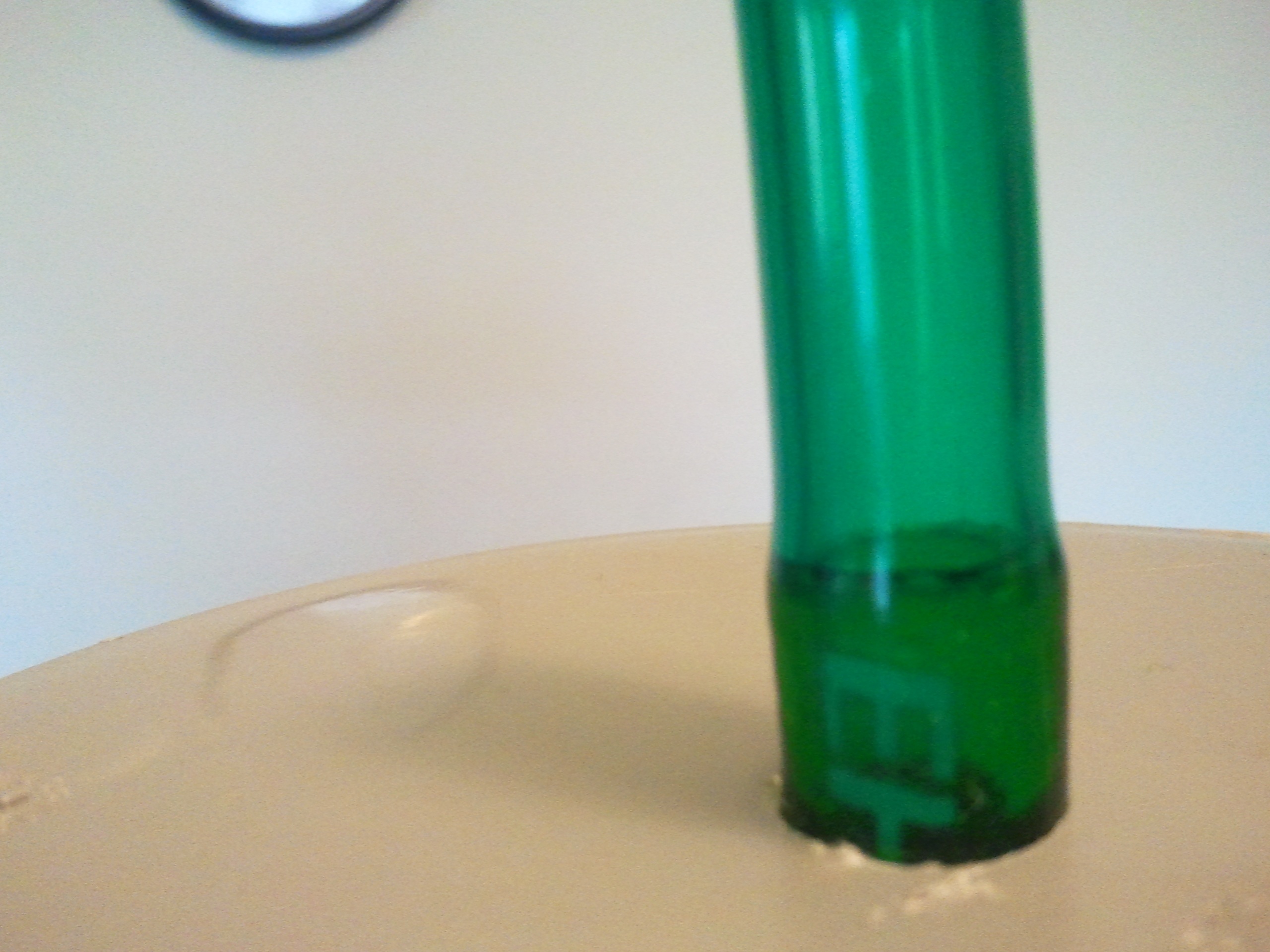

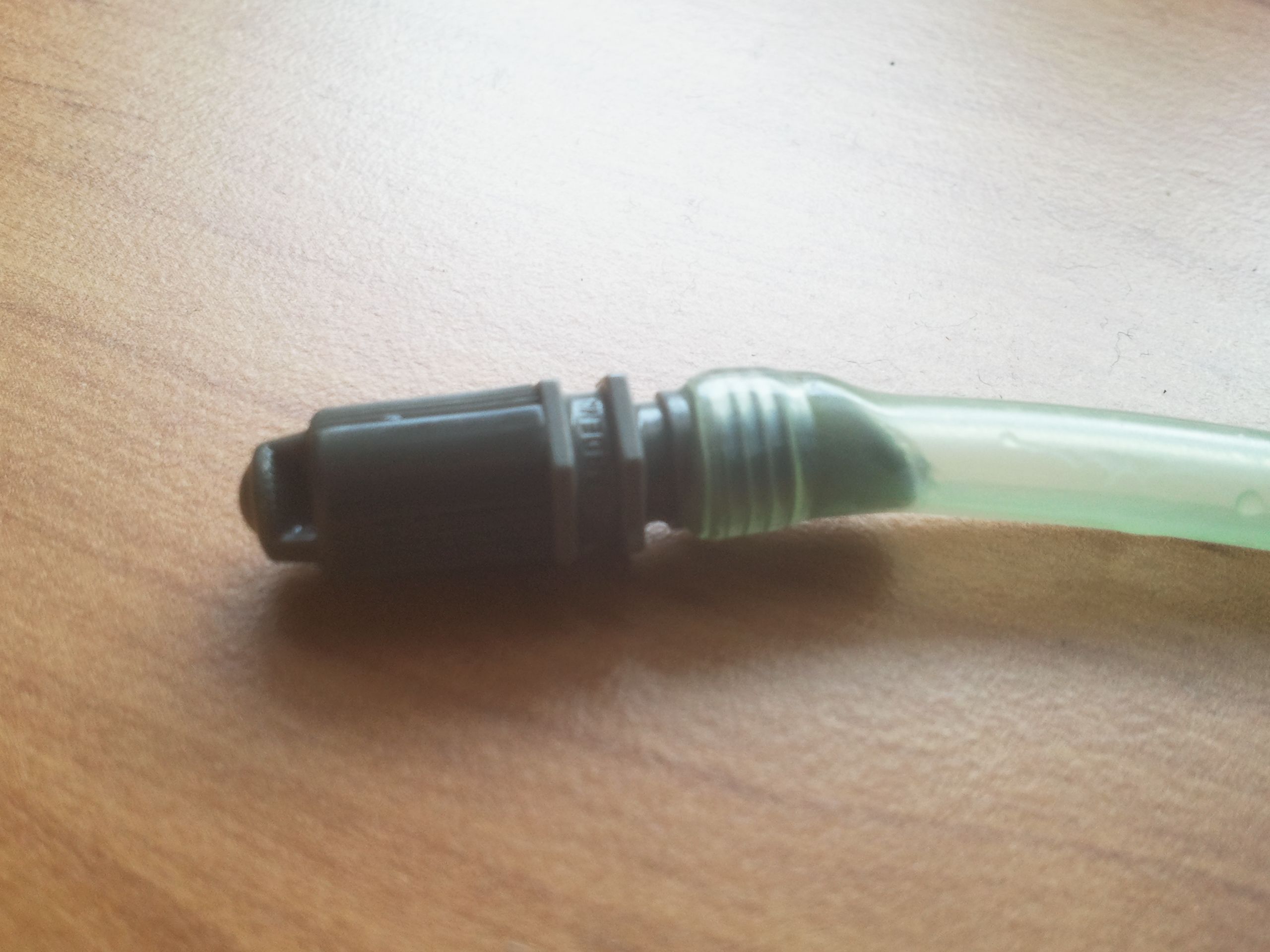

Hi >Da ich keine geeigneten T-Stücke für den grünen >Aquariumschlauch im Baumarkt gefunden habe, musste ich leider selbst was >basteln. Habe aus dem grünen Rohr dann selbst T-Stücke gebastelt. Dann leg dir mal etwas richtiges zu: http://www.esska.de/esska_de_s/schlauchverbinder-kunststoff.html Deine Klebeorgien wären mir etwas unheimlich. MfG Spess
Es freut mich wieder was von Dir zu lesen.... Andreas Denk schrieb: > Das ganze ist mit Epoxy dann verklebt. Mit was möchtest Du denn später ätzen? Ich hab mit meiner CuCl-Ätze festgestellt das Expoxy (2K Expoy) nicht lange durchgehalten hat: Es auf einmal nicht mehr an der Wand des Gefäßes kleben wollen nach nicht allzulanger Zeit mit dem Ätzmittel. Was auch nicht lange hielt waren Kabelbinder (sprüde geworden und zerböselt). Gut allerdings geht Heisskleber oder auch PLA (Ein Freund sein 3D-Drucker verarbeitet dies :)). (Hier könnte es heikel sein, wenn Du nacher nicht hinkommst) Andreas Denk schrieb: > hielt nicht auf dem Silikon Ja, kenn ich von der Arbeit: auf Silikon ist nur sehr schlecht zu kleben, deswegen auch hier der Hinweis das diese Klebung wieder aufgehen kann... Aber da kommst ja hin, von daher kannst mich auch Lügen strafen wenns doch hält... PS: Habe ich gerade im Netz gefunden: http://www.gehr.de/wissenswertes/chem-bestaendigkeiten.html
Hi, also was mit Epoxy geklebt ist, sowie auch durch die geklebten T-Stücke läuft NUR WASSER. Das kommt eigentlich alles mit der Ätzflüssigkeit gar nicht in Verbindung. Habe früher schon solche Verbindungen für eine Brunnen Anlage geklebt und das hält heute immer noch. Die verwendeten Tauchpumpen bringen auch nur 0,5 - 0,6 Bar, wie gesagt, bisher keine Probleme damit, darum bin ich guter Hoffnung dass das für die Wassergeschichte hält. Ich verstehe nicht dass euer Epoxy mit der Ätzflüssigkeit probleme hat, ich habe extra vor ein paar Monaten als ich mit dem Projekt begann ein paar Plastik Teile zusammen und in eine Wanne geklebt und mit Eisen 3 Chlorid überschüttet, gerade weil ich wissen wollte ob der Epoxy kleber dem Ätzmittel stand hält. Die Teile kleben immer noch zusammen und auch der Epoxy ist nicht weich oder hat sich sonst irgendwie aufgelöst. Kann es sein dass er evtl. nur mit anderem Ätzmittel wie Natrium- oder Ammoniumpersulfat probleme hat ? Denn die Probleme mit Eisen 3 Chlorid kann ich nicht bestätigen. Oder was nutzt Ihr für Epoxy ? Ich benutze 5 Min. Epoxy + Härter...
Andreas Denk schrieb: > also was mit Epoxy geklebt ist, sowie auch durch die geklebten T-Stücke > läuft NUR WASSER. Das kommt eigentlich alles mit der Ätzflüssigkeit gar > nicht in Verbindung. Habe früher schon solche Verbindungen für eine > Brunnen Anlage geklebt und das hält heute immer noch. Die verwendeten > Tauchpumpen bringen auch nur 0,5 - 0,6 Bar, wie gesagt, bisher keine > Probleme damit, darum bin ich guter Hoffnung dass das für die > Wassergeschichte hält. Da sehe ich auch keine Probleme :) Andreas Denk schrieb: > Ich verstehe nicht dass euer Epoxy mit der Ätzflüssigkeit probleme hat, > ich habe extra vor ein paar Monaten als ich mit dem Projekt begann ein > paar Plastik Teile zusammen und in eine Wanne geklebt und mit Eisen 3 > Chlorid überschüttet, gerade weil ich wissen wollte ob der Epoxy kleber > dem Ätzmittel stand hält. Die Teile kleben immer noch zusammen und auch > der Epoxy ist nicht weich oder hat sich sonst irgendwie aufgelöst. > > Kann es sein dass er evtl. nur mit anderem Ätzmittel wie Natrium- oder > Ammoniumpersulfat probleme hat ? Denn die Probleme mit Eisen 3 Chlorid > kann ich nicht bestätigen. Oder was nutzt Ihr für Epoxy ? Ich benutze 5 > Min. Epoxy + Härter.. ja, so hab ich auch gedacht, vorallem da ja PCBs gernau auch aus Epoxy sind.. Ich hab dieses benutzt: http://www.conrad.de/ce/de/product/886604/5-Minuten-Epoxyd-Harz-200-g Es kann natürlich sein das meine Oberflächen des Kleberpartners einfach nicht für Epoxy geeignet waren, den das Epoxy selber war stabil, es ist halt nur an der Oberfläche (rückstandslos) abgegangen... Sicherlich ist es auch von der Chemie abhängig... Ich denke dass es bei Dir halten wird, hast ja Versuche gemacht...
Hmmm, ist im Prinzip der gleiche, den ich auch benutze. Ich habe vor längerer Zeit sorar mal die Front meiner Schaumätzanlage neu verklebt und da drin gehts mächtig zur Sache :-)) Selbst das hält auch heute noch und ist nach wie vor dicht. Das einzige was ich jetzt intern mit Epoxy geklebt habe, das auch mit dem Eisen 3 Chlorid in Verbindung kommt sind diese Gardena Eckverbinder auf die Acrylglasscheibe (Der Ätzmitteleinlauf), sowie jetzt die Sprühdüsen für das Wasser aufs Silicon (Die sollen ja auch gar nicht so dolle halten) In der Entwicklerkammer hab ich so nen Eckverbinder noch ausf glas geklebt, der kommt aber eigentlich gar nicht mit dem Ätznatron direkt in Berührung, da das Oberhalb der Wasserfläche liegt. Ich teste das erst mal so wie es momentan ist, denn nur Versuch macht Kluch und falls es da probleme geben sollte, werde ich das natürlich berichten.

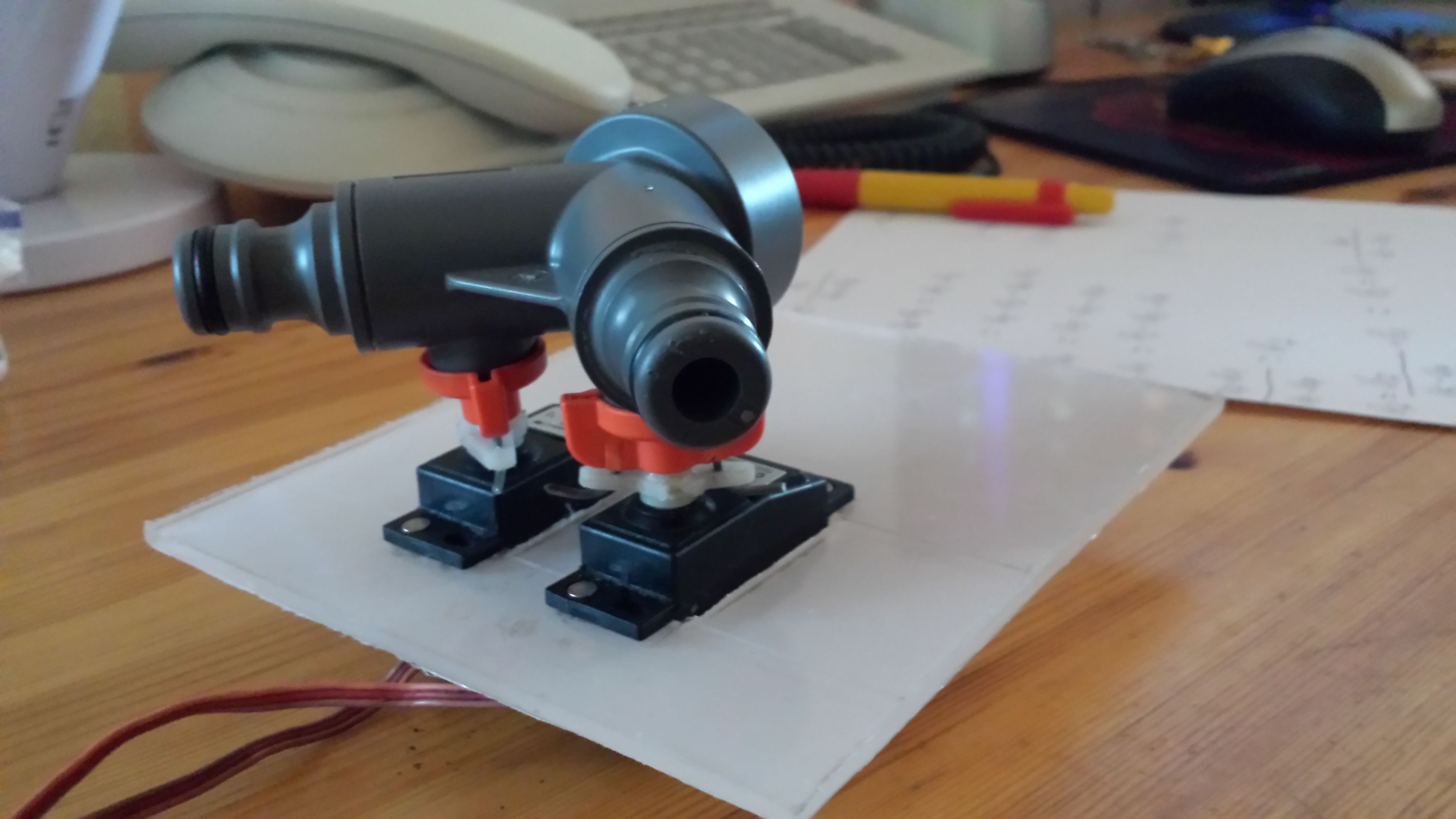

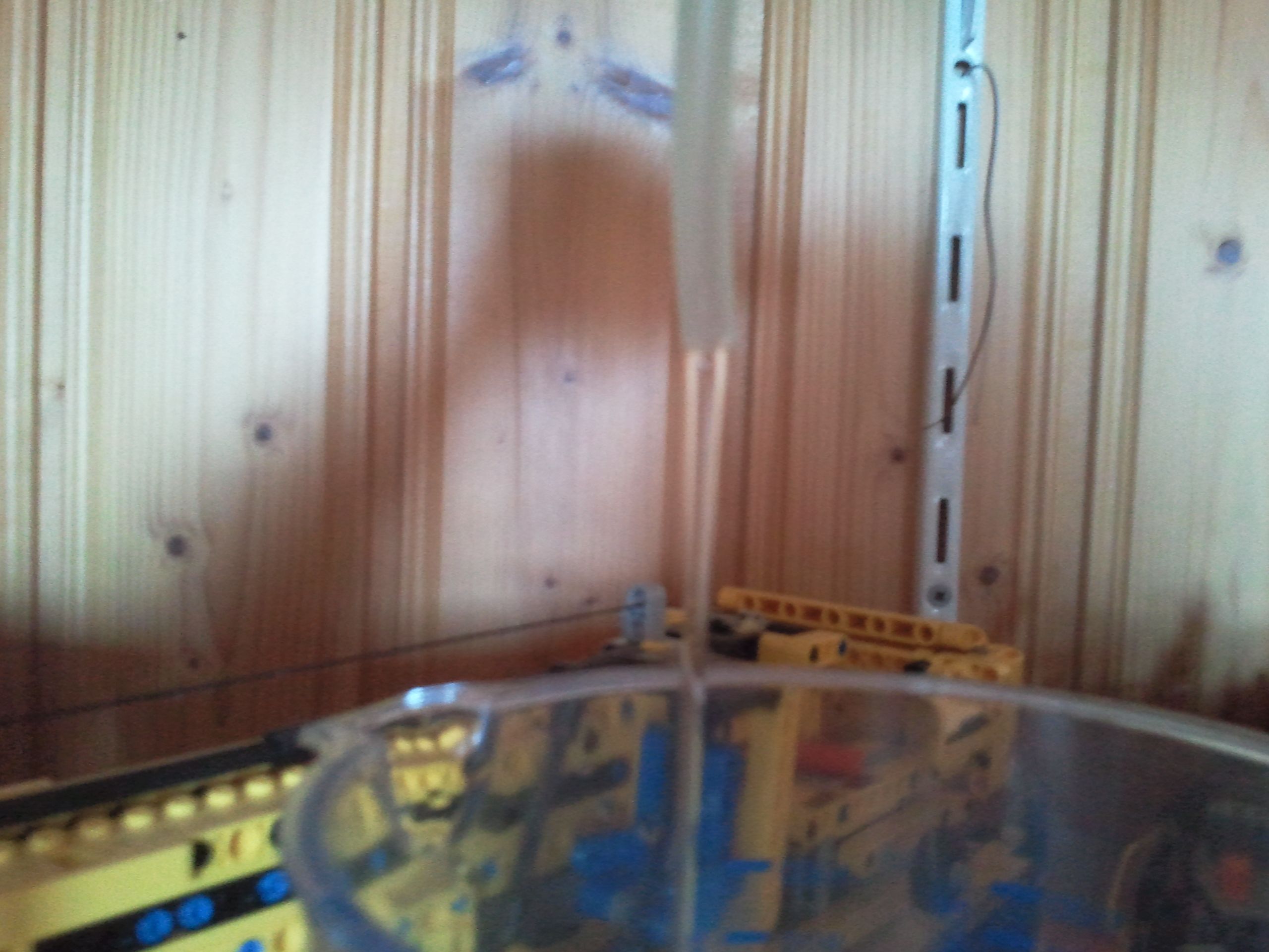

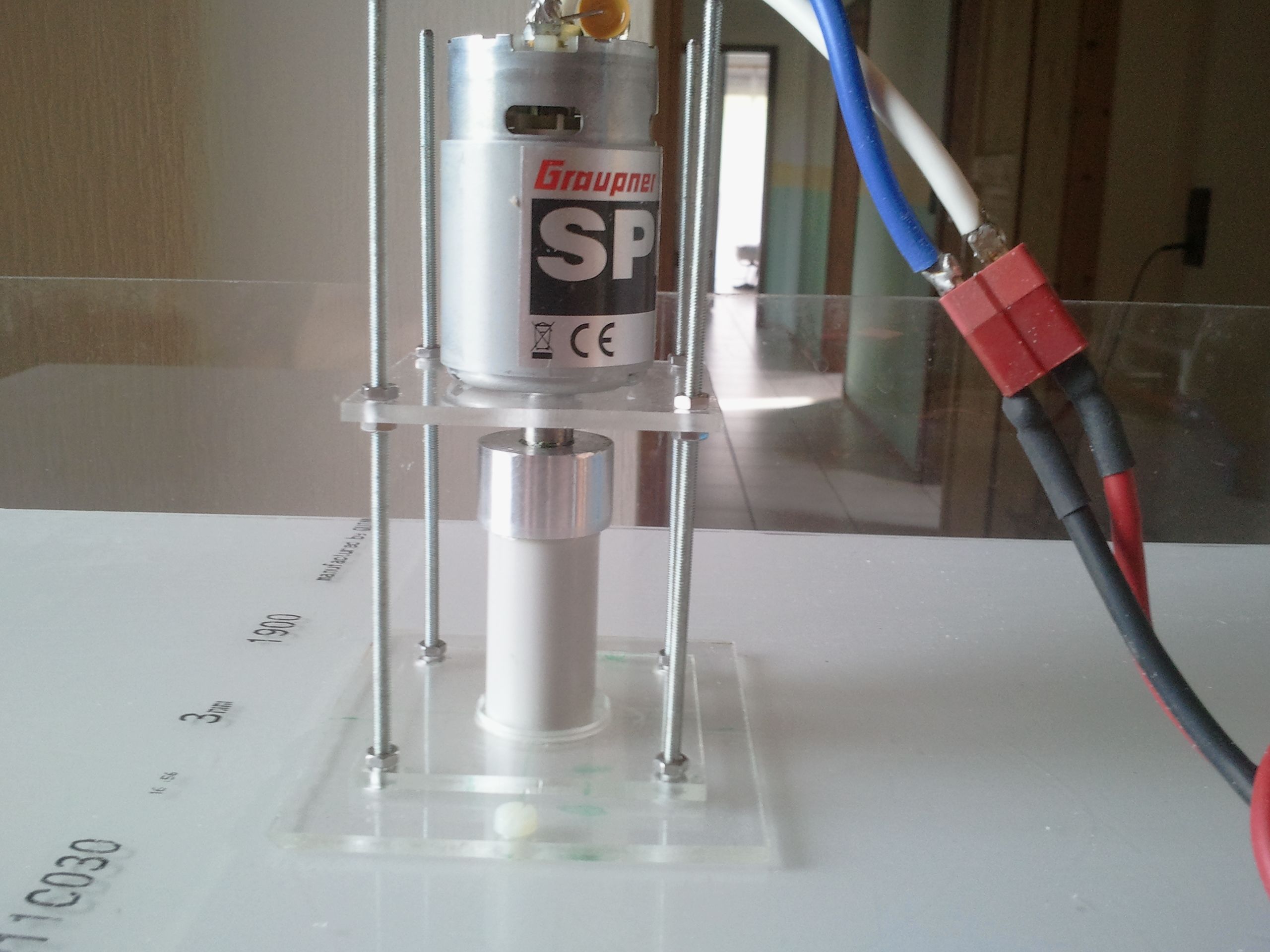

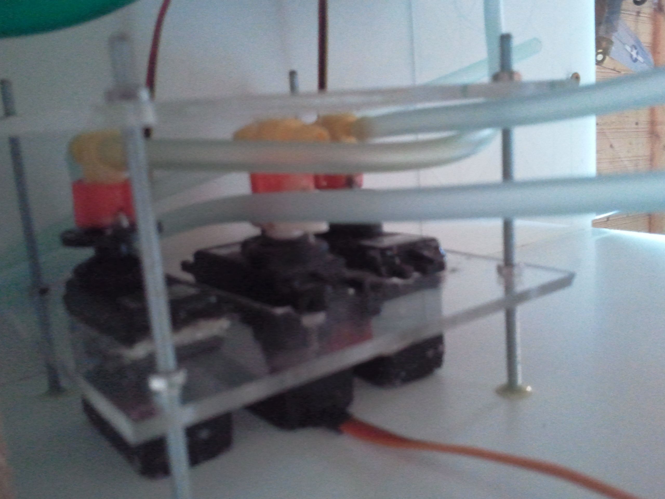

Hi, so, fortschritt gemacht :-) Habe die restlichen Servo Ventile fertig gestellt, Pumpe und Netzteil sind auch soweit eingebaut. Über das Netzteil kommt noch eine Verkleidung aus Plexiglas, damit von oben runter keine Flüssigkeit reinlaufen kann....

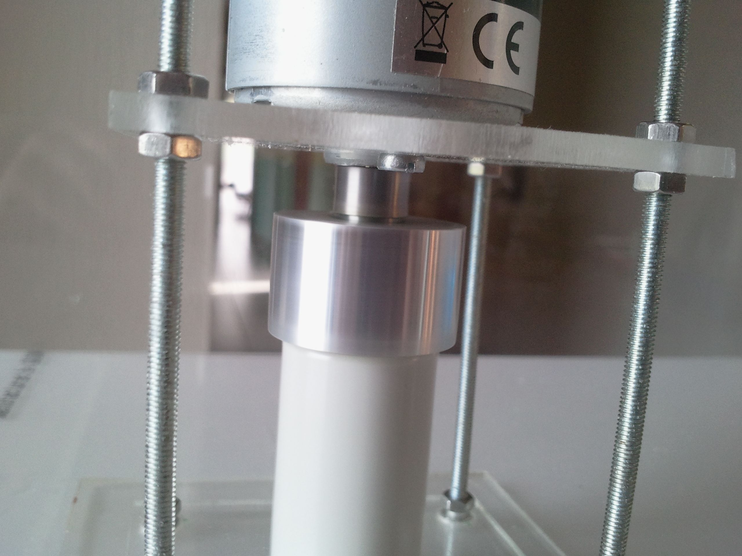

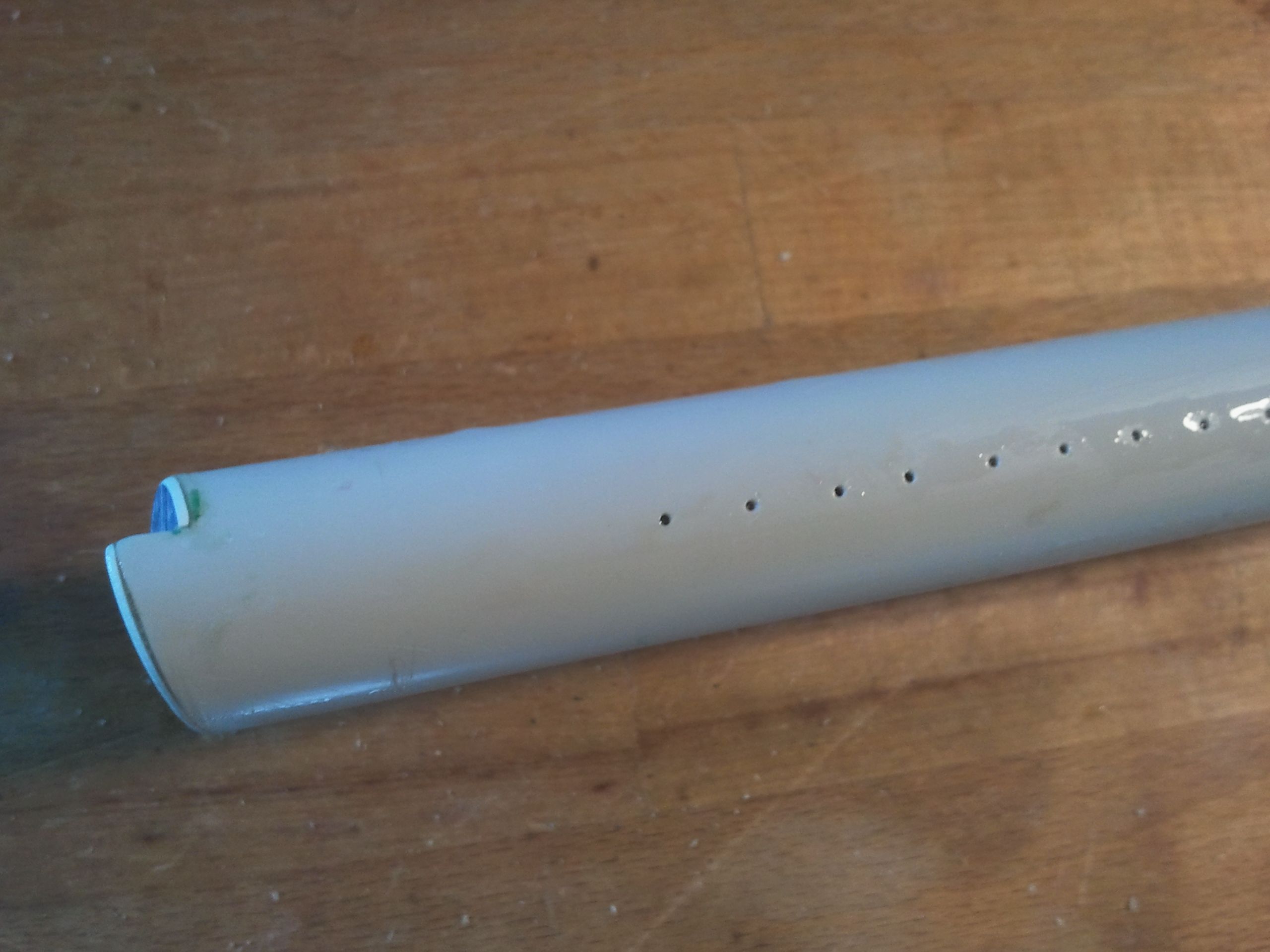

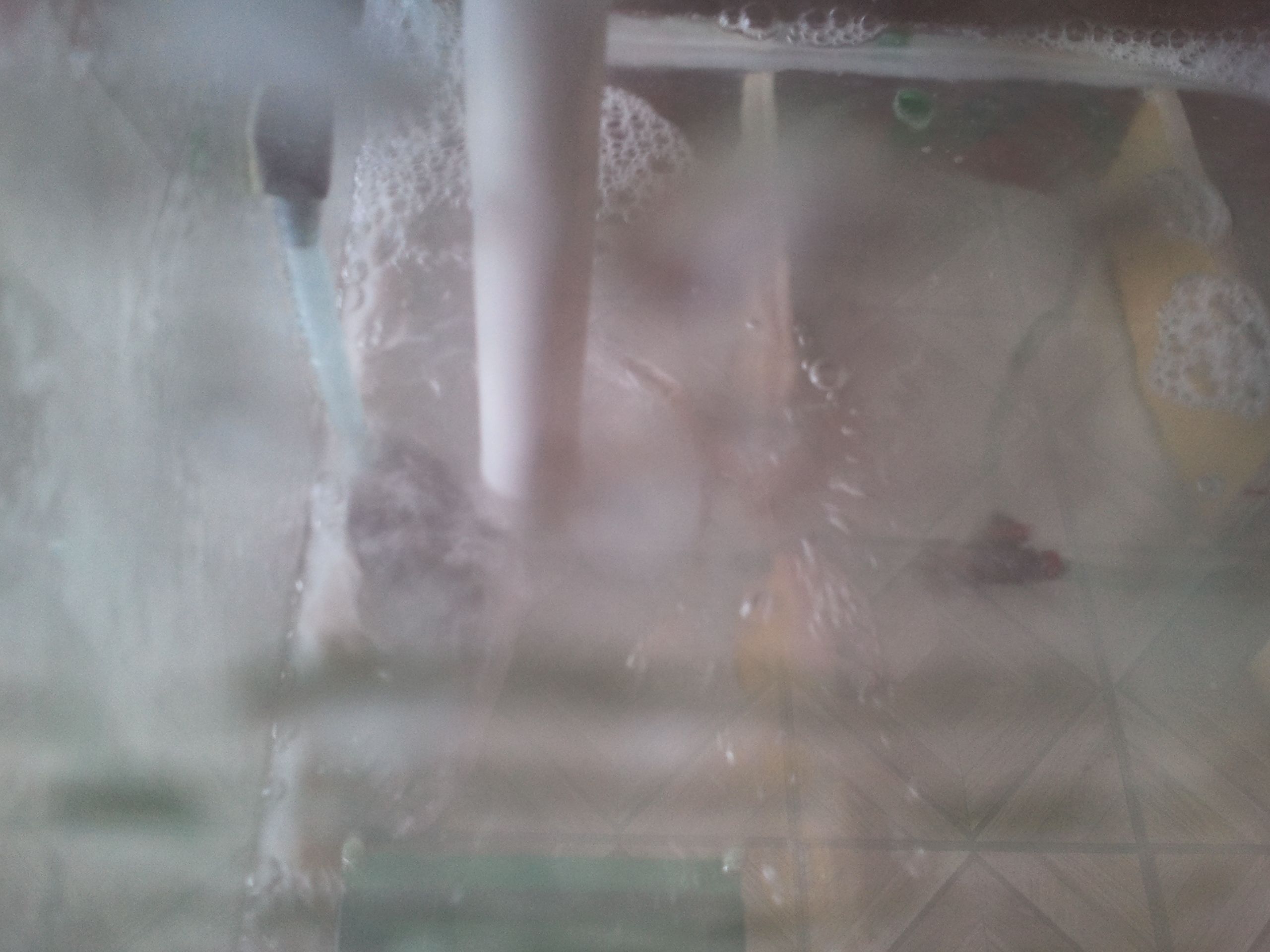

So, endlich habe ich ein einigermassen rundlaufendes Sprührohr hin bekommen. War am Samstag bei nem Freund, und hab mir von ihm einen Motor Adapter drehen lassen. Meine bisherigen Versuche mit Kugellager, Doppelkugellager, einfach Kugellager usw. scheiterten kläglich. Erst mal ist es ziemlich schwierig im Baumarkt ein einigermassen gerades Installationsrohr zu bekommen. Desweiteren fast unmöglich einen rundlaufenden Motoradapter aus haushaltsüblichen Mitteln zu basteln. Läuft einfach nie richtig rund. Das mit den Kugellagern hab ich gleich wieder aufgegeben denn selbst den Motor so auszurichten, dass er mittig über dem Kugellager dreht ist für mich jedenfalls nicht machbar. Also alles in allem habe ich nun auf alle Kugellager verzichtet und mir einen rundlaufenden Adapter drehen lassen. Auf der einen Seite ein 3,2mm Loch für die Motorwelle, welche dann mit einer Madenschraube befestigt wird, sowie die andere Seite 18mm, damit sie ins Rohr passt. Selbst das Rohr da drauf zu kleben erfordert einige Übung, da das Kunststoffrohr so biegsam ist dass es sich selbst durch eine konische Führung nicht 100% auf den Adapter schieben lässt. Nun, habs aber jetzt doch hin bekommen und die Geschichte läuft mehr oder weniger nun ziemlich rund. Habe 3 Reihen Löcher ins Rohr gebohrt, jeweils um 120 Grad versetzt. Der Abstand der löcher in einer Reihe ist 7mm und jede Reihe ist um 2,5mm verschoben. Die Löcher selbst sind 0,8mm. Das ganze habe ich über 3mm Gewindestäbe übereinander befestigt. Somit kann ich die Höhe des Rohrs zum Boden variieren. Auf den Deckel habe ich mir eine extra Acrylglasplatte als halter mit Plastikschrauben befestigt. Im Halter sind 6mm Löcher in die die Muttern der Gewindestäbe ziemlich stramm rein gehen. Somit kann ich den ganzen Sprührohr-Aufbau einfach aufstecken. Habe einen Testlauf gemacht und bin begeistert. Fast keine Vibrationen und der Sprühregen ist richtig fein. Bin am überlegen, ob ich mir am Motor noch einen Drehzahlsensor anbringe, um die Drehzahl exakt einzuahren, die ausreicht, um die obersten löcher zum Spruhen zu bringen, ohne dass er unten anfängt zu Quirlen, oder ob ein festes einstellbares PWM Signal am Motor ausreicht um die Drehzahl konstant zu halten.... So, nachdem diese Hürde überwunden ist, werd ich mich mal die Tage an die Elektronik machen....

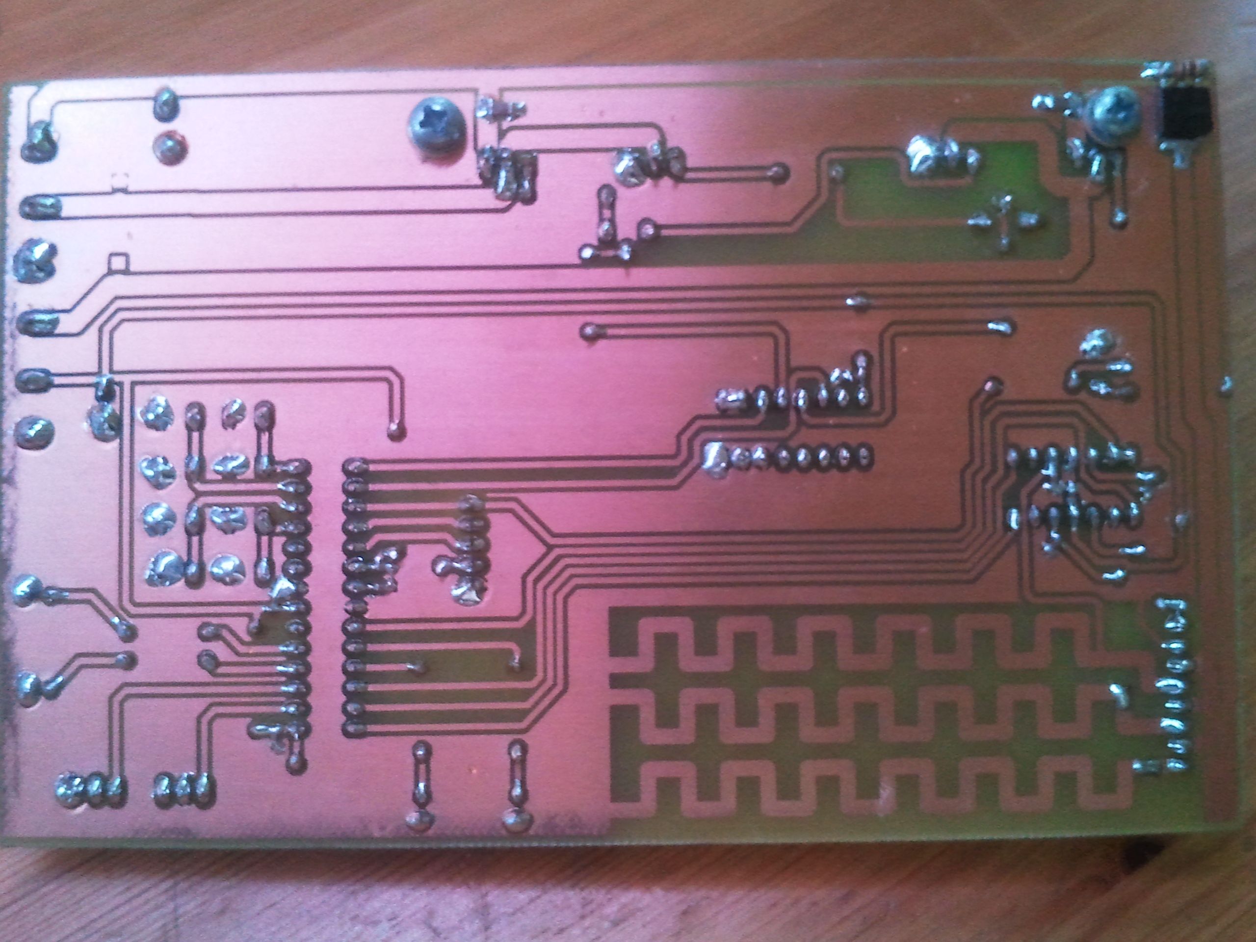

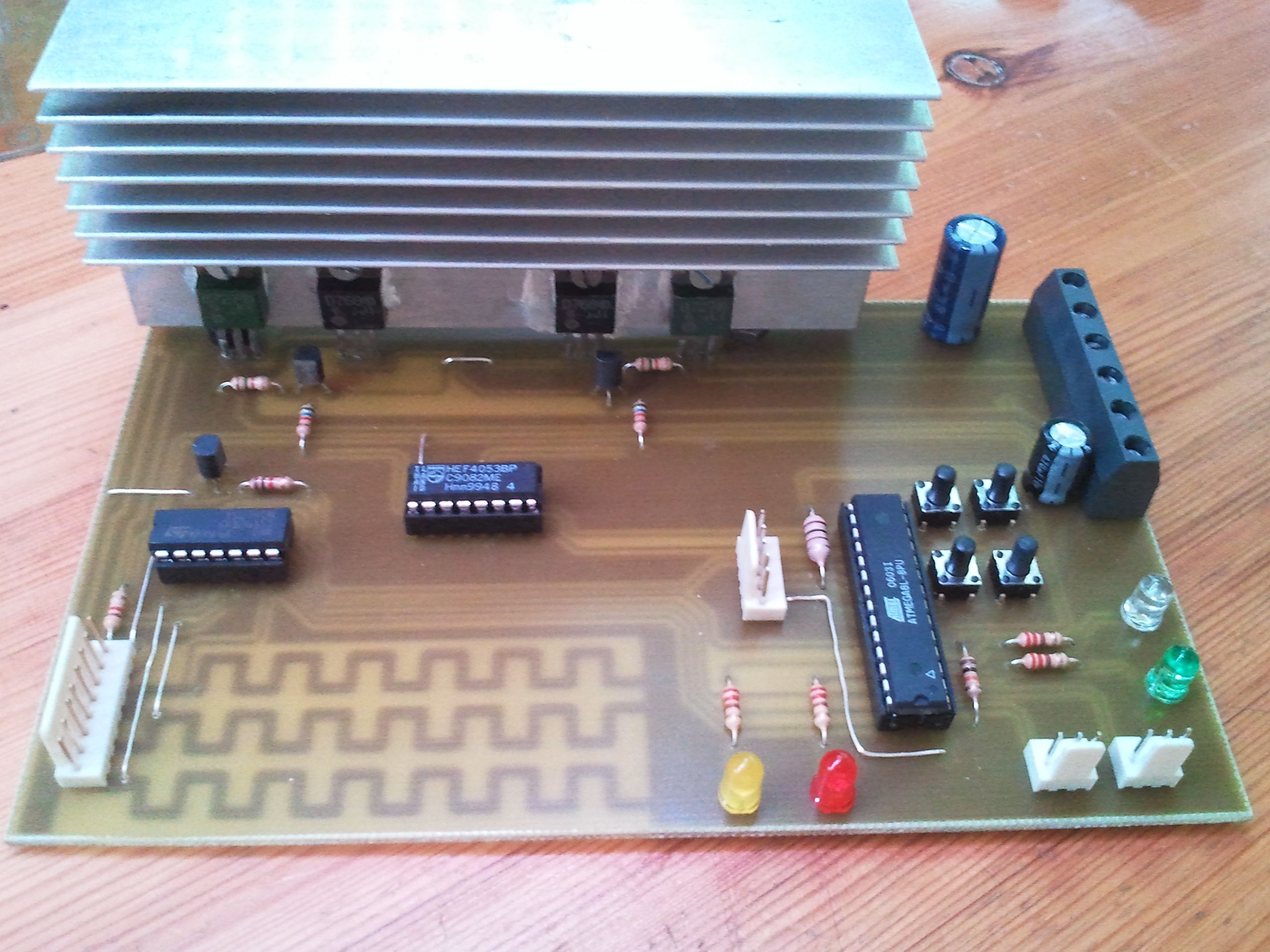

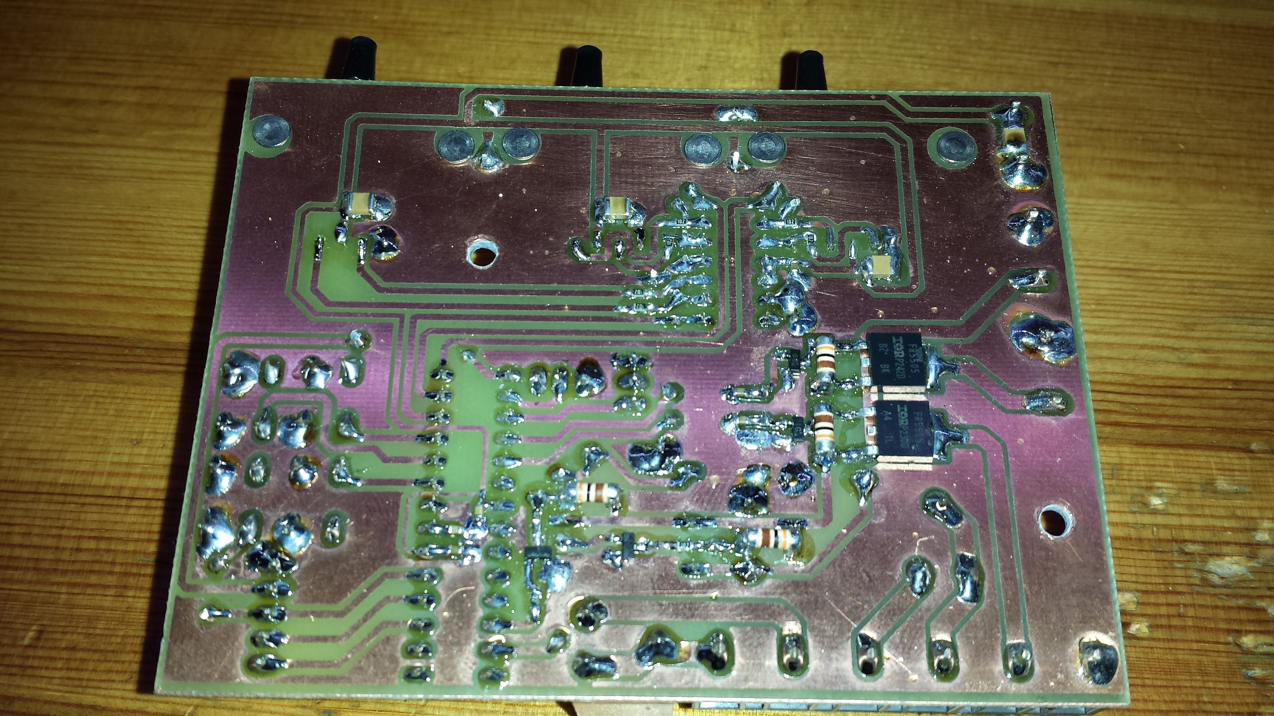

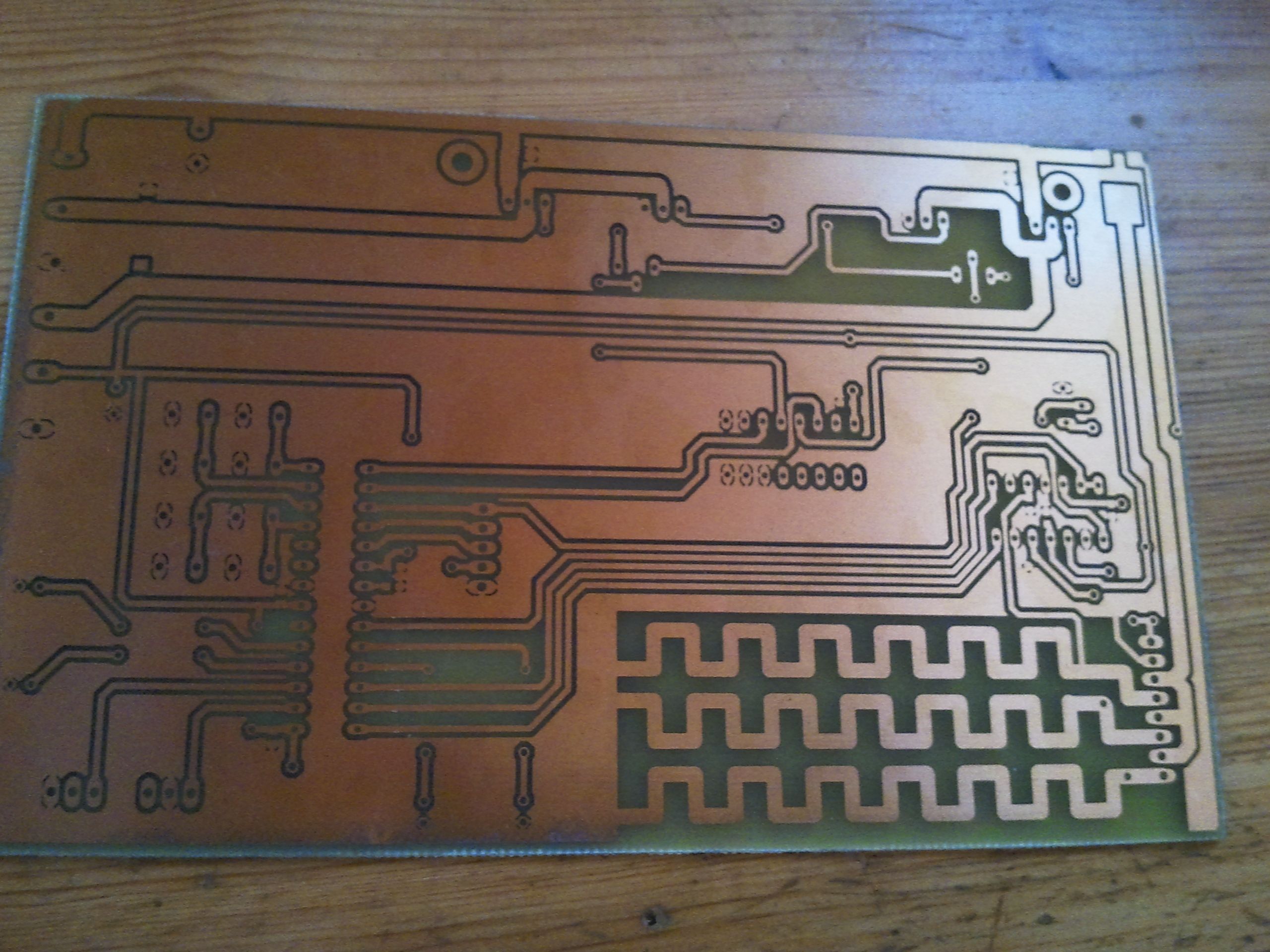

So, mal ein kleiner Fortschritt. Habe am Wochenende mal eine Platine fertig gemacht und geätzt. Sie beinhaltet eine H-Brücke für den Sprührohr Motor, sowie die Ansteuerung für die Heiz-Lampen. Da man ja nicht sieht wenn mal eine Lampe kaputt ist, habe ich gleich eine kleine Schaltung dazu mit drauf gesetzt, die jede einzelne Lampe überwacht. Die Lampen lassen sich per 8-Bit PWM anfahren und für den Motor habe ich 10-Bit PWM vorgesehen. Als Prozessor auf diesem Board ist ein Mega-8 vorgesehen. Er bekommt später seine Anweisungen über die UART Schnittstelle. Vor der H-Brücke sitzt noch ein 4053, über den der Rechts/Links Lauf ausgewählt wird. Somit ist es fast unmöglich versehentlich gleichzeitig rechts/links zu fahren und die Transistoren zu zerstören. Auch mit drauf sind die ISP Anschlusspins, 4 LED`s für Anzeigen, sowie 4 Taster für Test und Manuell zwecke. Wenn die Platine fertig Bestückt ist schiebe ich nochn Bild nach.... Achja, das Ausfranzeln am Rand der Platine kam daher, dass die Platine schon März 2011 abgelaufen war. Da der Rest aber vollkommen in Ordnung ist, verzichte ich drauf eine neue zu machen. Kann mir evtl. auch jemand sagen welcher Abstand vom Sprührohr zur Platine am sinnvollsten ist, bzw wie der Abstand bei fertigen Sprühätzanlagen ist ? Oder ist das eher unerheblich, solange der Sprühstrahl überall hin kommt ???
So, hier nun die erste fertig bestückte Platine. Die Transistoren für den Motor sind die 2SB727 und 2SD768. Diese sind 6A PNP und NPN Darlington Typen, welche Pull Up/Down Widerstände, sowie Freilaufdiode schon integriert haben. So, nun fehlt nur nochn bissl Softeis für den Controller... mach ich mich im Laufe der Woche dran....

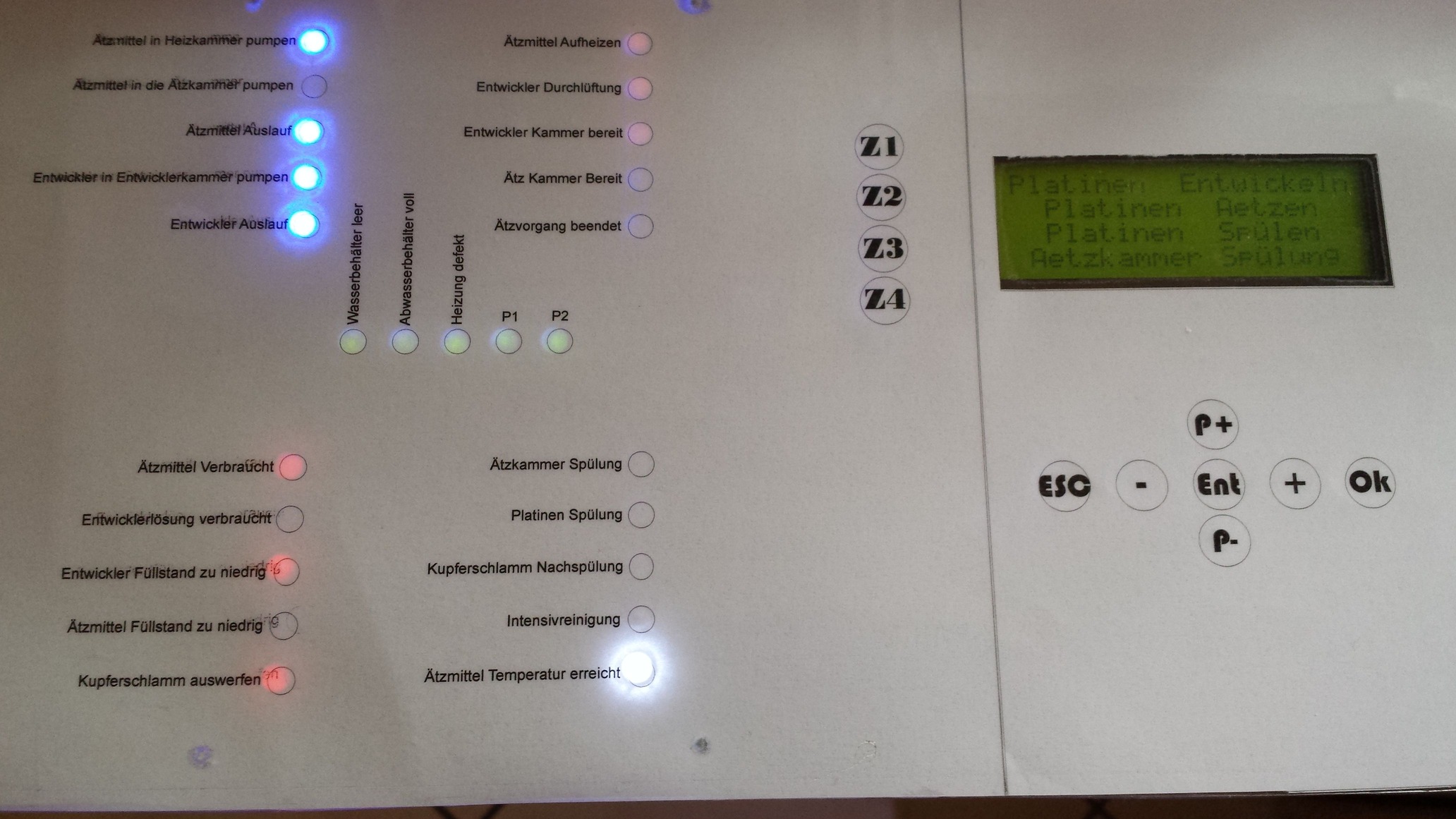

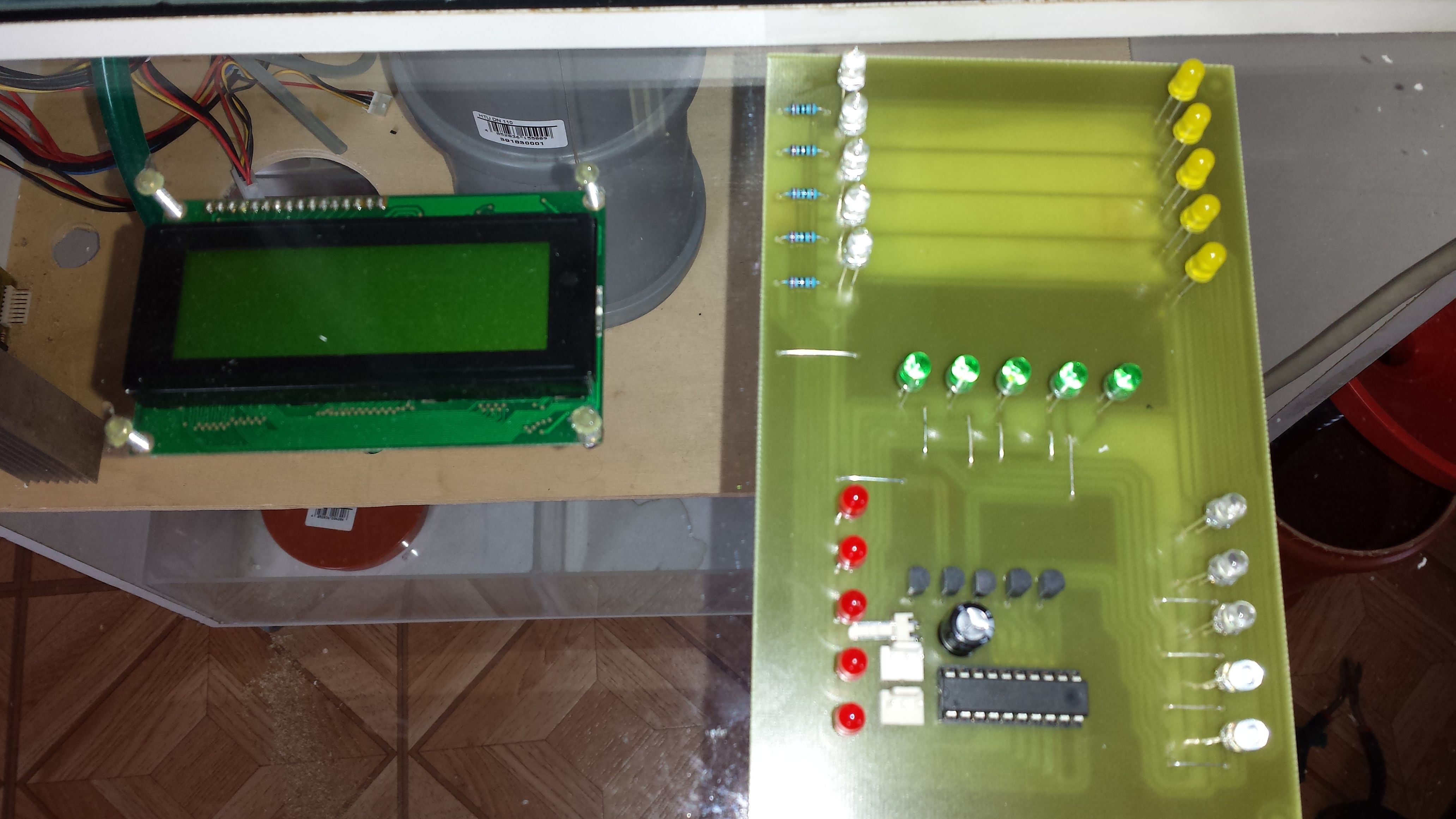

Desweiteren hab ich auch das LED Board fertig, für einfache Status und Zustandsanzeige. Darauf werkelt ein Tiny 2313 der die 25 LED`s im Multiplexbetrieb ansteuert.

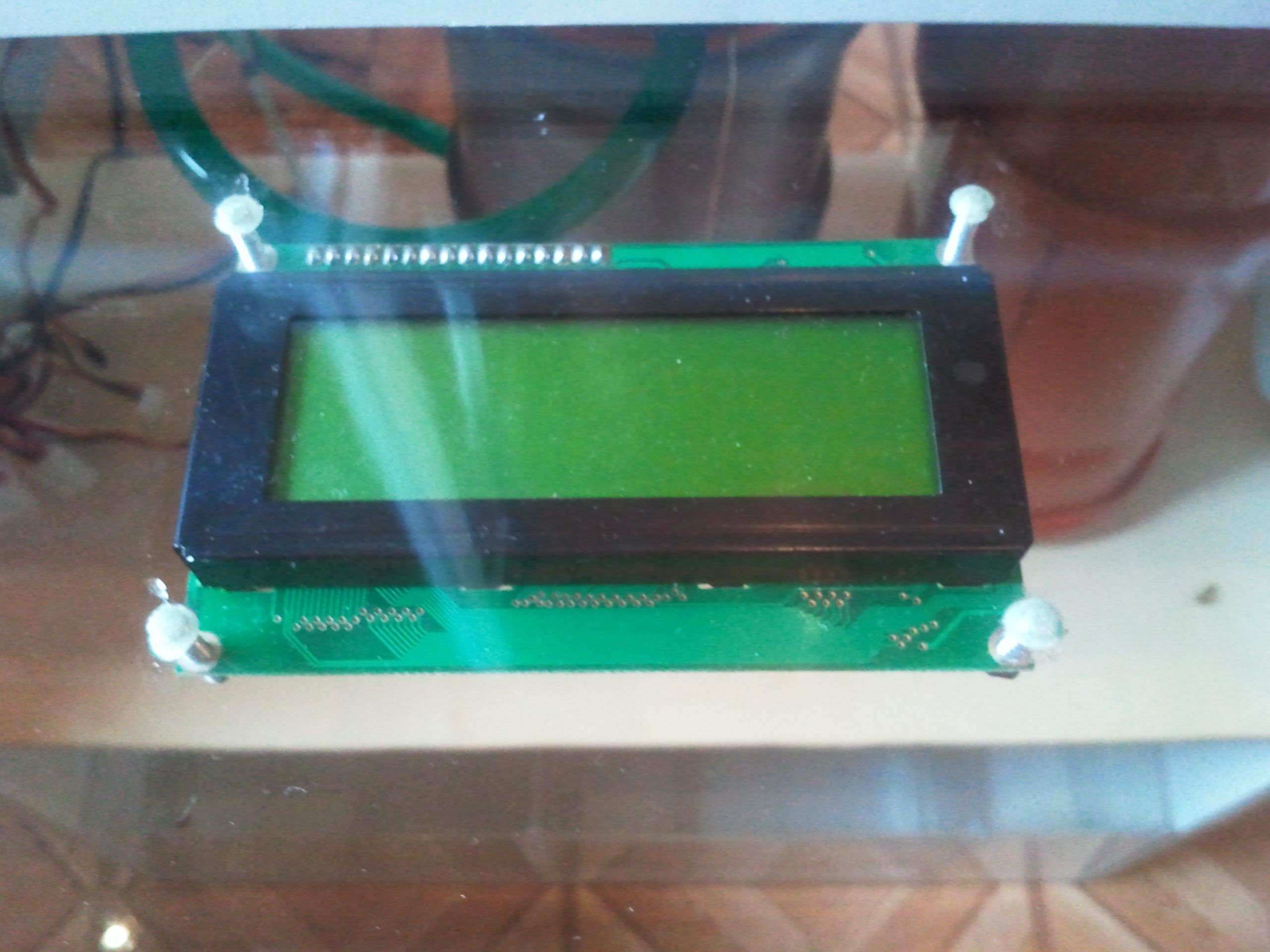

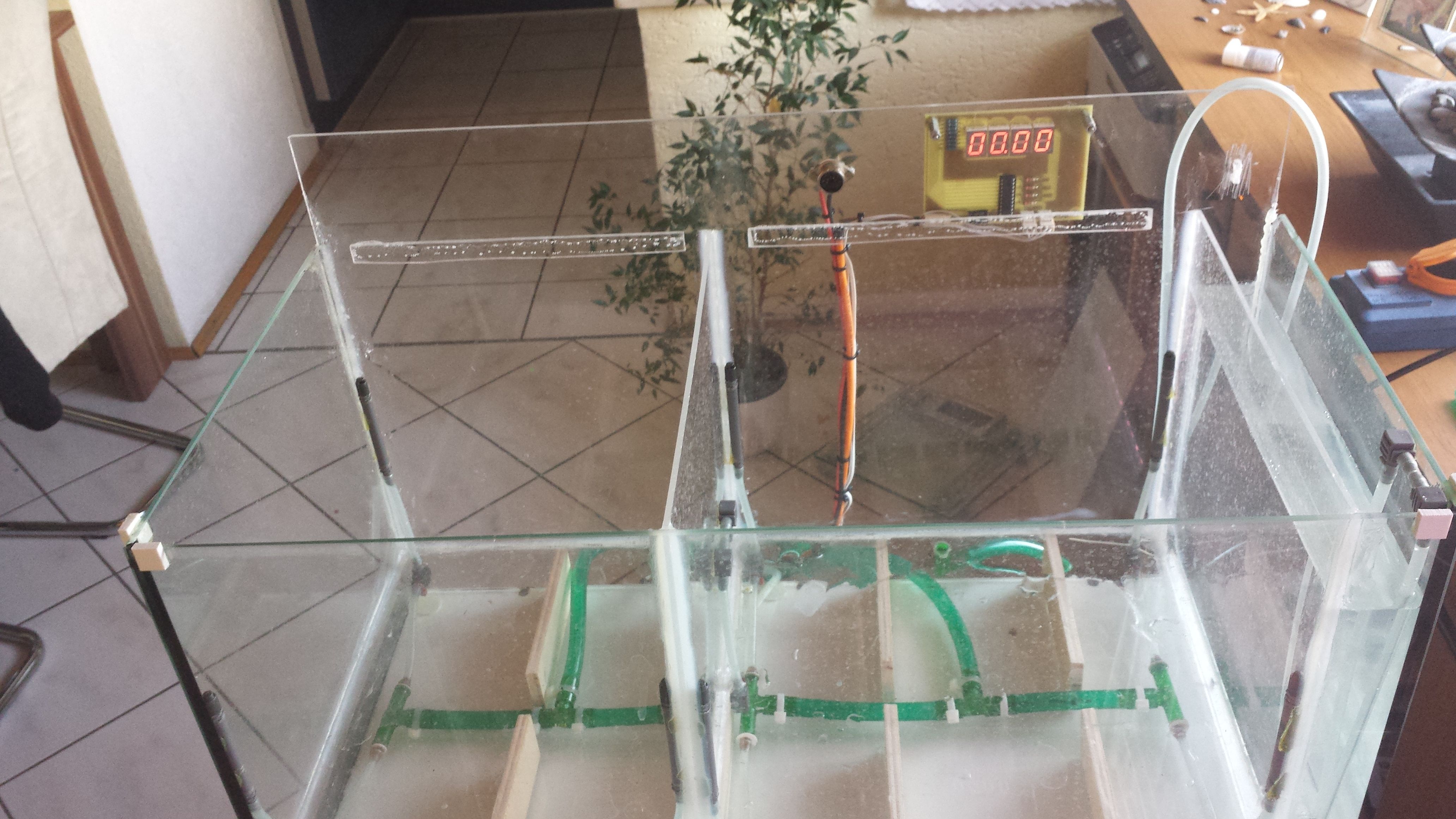

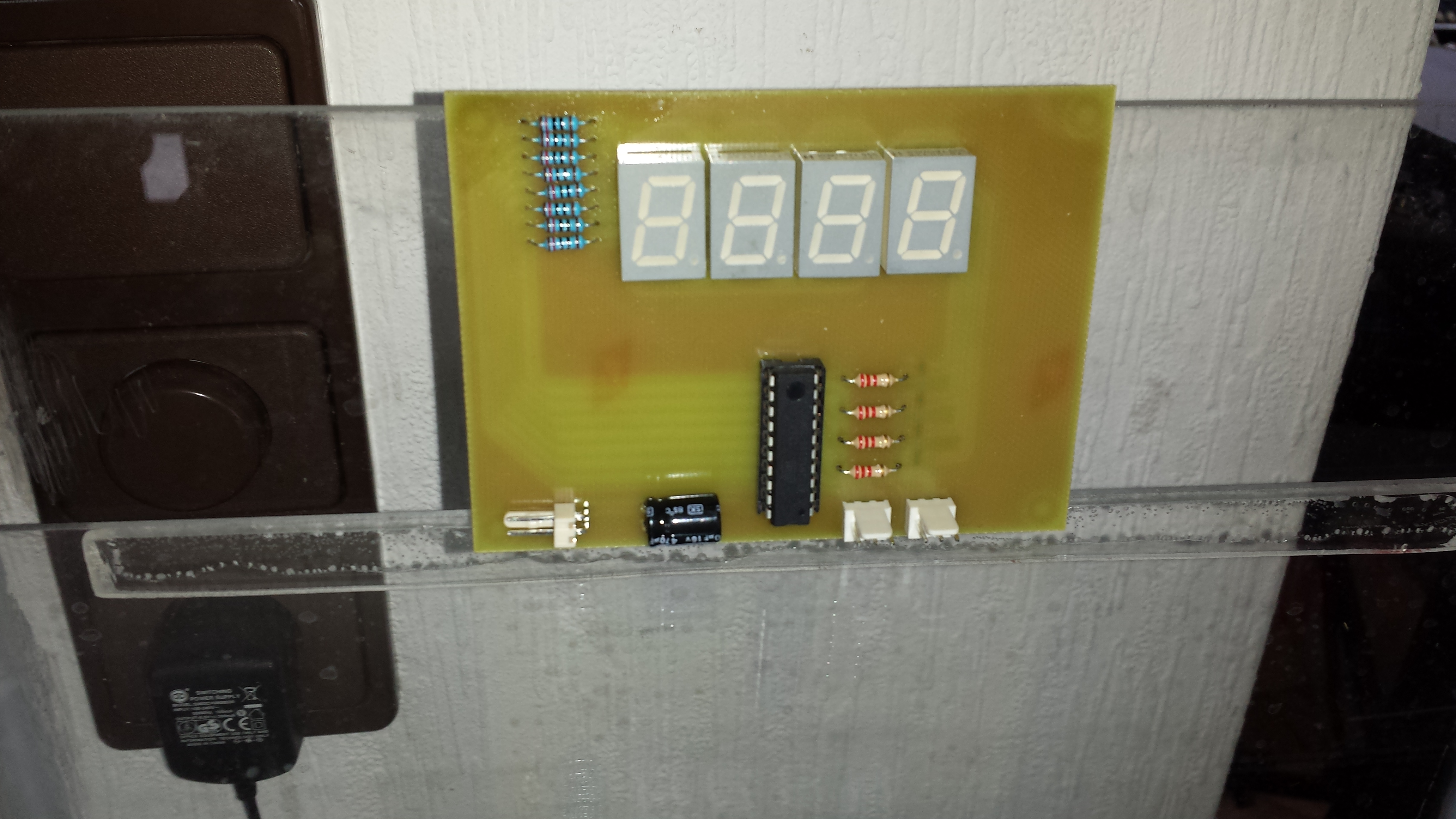

Auch habe ich mir eine 7 Segment Anzeige gemacht, die an der Rückwand der Anlage befestigt wird. Auf ihr sollen verbleibende Ätzzeiten usw dargestellt werden. Somit muss man nicht immer vorm LCD Display stehen und kann den Vorgang auch noch von weitem verfolgen. :-)
Zwischenzeitlich habe ich auch die Schläuche für die Spülung durch dickere ersetzt. Nun funktioniert das auch perfekt mit ordentlich Druck auf den Düsen :-) Auch die Motortreiber Platine hat ihren festen Platz gefunden.

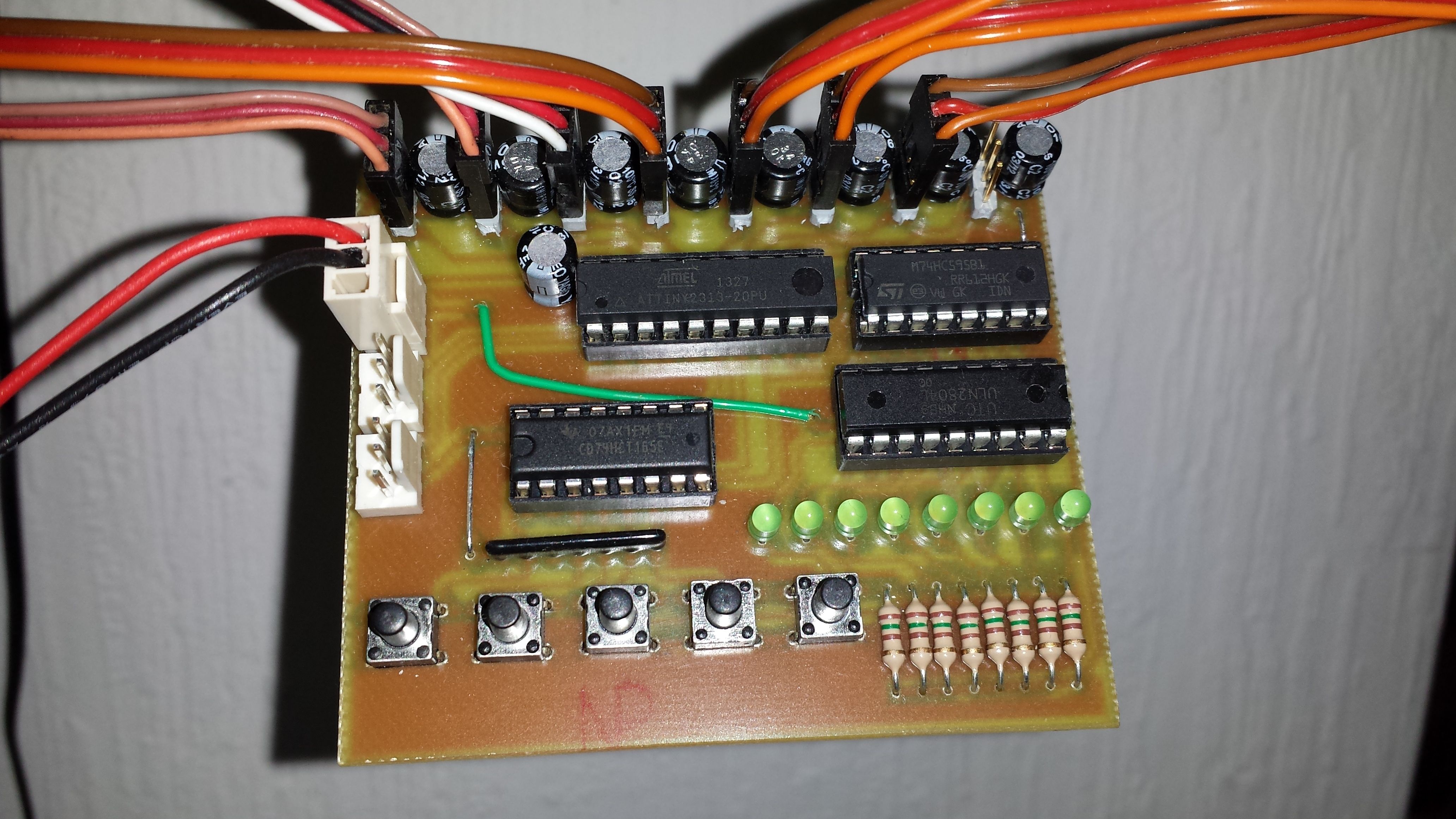

Und noch ein Teil ist fertig geworden. Die Platine zur Ansteuerung der ganzen Servos für die Absperrhähne. Auf ihr lassen sich die Auf/Zu Positionen der einzelnen Ventile programmieren und abspeichern. Aufgerufen werden die Positionen, wie bei allen anderen komponenten über den UART, kommend vom Hauptprozessor Board. Ich habe mich für ein Serielles Ringsystem zur Ansteuerung der einzelnen Baugruppen entschieden. Alle verbunden über den UART. Jede Baugruppe erhält eine feste Adresse. Wird dann ein Datenpaket gesendet, wird geprüft ob das Datenpaket für die erste Baugruppe bestimmt ist, wenn ja wird es verarbeitet, wenn nein wird es zur nächsten Baugruppe weiter gesendet, bis es da angekommen ist wo es hin soll. So kann jede Baugruppe mit jeder kommunizieren. Was nun noch fehlt ist die Hauptplatine. Da bin ich auch gerade dabei das Layout zu erstellen.
Bearbeitet durch User
Andreas Denk schrieb: > Ich habe mich für ein Serielles Ringsystem zur Ansteuerung der einzelnen > Baugruppen entschieden. Alle verbunden über den UART. Jede Baugruppe > erhält eine feste Adresse. Wird dann ein Datenpaket gesendet, wird > geprüft ob das Datenpaket für die erste Baugruppe bestimmt ist, wenn ja > wird es verarbeitet, wenn nein wird es zur nächsten Baugruppe weiter > gesendet, bis es da angekommen ist wo es hin soll. So kann jede > Baugruppe mit jeder kommunizieren. Das hat 2 Nachteile: 1. Du musst aktiv verhindern dass Pakete ewig im Kreis laufen (wenn z.B. falsch Adressiert). z.B. mittels eines TTL Feldes im Paket. 2. Bei Ausfall einer Baugruppe unterbricht diese das System. So kann auch evt. ein Befehl zur Abschaltung/Schließen von Ventilen im Fehlerfall nicht mehr an alle Baugruppen gelangen. Warum nicht ein durchgehendes RS232/UART und alle Teilnehmer per Stichleitung ran? So behebst du beide Probleme auf einen Schlag. Und warum sollen Baugruppen hier untereinander Kommunizieren können? Das ist unnötig kompliziert. Ein einfaches Master-Slave System sollte reichen. Sonst kommen noch Probleme mit der Arbitrierung/Kollission usw. dazu. Im Prinzip kann man hier sicherlich die extreme Fragmentierung in viele Untereinheiten mit jeweils eigenem Controller hinterfragen. Eine monolithische Steuerung könnte Logikmäßig locker alles Abdecken und würde den enormen Aufwand eines Bussystems einsparen.
Hi cyblord, deine Einwände sind mit Sicherheit Berechtigt. cyblord ---- schrieb: > 1. > Du musst aktiv verhindern dass Pakete ewig im Kreis laufen (wenn z.B. > falsch Adressiert). z.B. mittels eines TTL Feldes im Paket. Nun, da die Adressierung fest im Programm veraknkert ist, sollte eine Falsche Adressierung eigentlich ausgeschlossen sein. Einziges Manko bei evtl. Übetragungsfehlern. In wieweit das ein Problem sein sollte, werde ich testen. cyblord ---- schrieb: > 2. > Bei Ausfall einer Baugruppe unterbricht diese das System. So kann auch > evt. ein Befehl zur Abschaltung/Schließen von Ventilen im Fehlerfall > nicht mehr an alle Baugruppen gelangen. Dass mal etwas kaputt geht lässt sich ja nicht verhindern. Bei einem Ausfall einer Gruppe habe ich 2 Möglichkeiten. Ich kann entweder die Serielle Verbindung überbrücken, oder eben jede Baugruppe auch Manuell bedienen. Dafür habe ich diese extra ausgelegt. cyblord ---- schrieb: > Und warum sollen Baugruppen hier untereinander Kommunizieren können? Das > ist unnötig kompliziert. Da hast Du auch recht, das mag in erster Linie Kompliziert erscheinen, unnötig in diesem Fall jedoch nicht. Als Beispiel. Habe ein Board, dass für die Pumpen verantwortlich ist. Der Befehl, was wohin gepumpt werden soll kommt vom Haupt Prozessor an die Pumpen Platine. Der Prozessor dieser Platine ist dann weiter dafür verantwortlich dass für diese Aktion alle Ventile richtig gestellt werden. Somit muss dieser widerum mit der Servo Steuerung kommunizieren. Ebenfalls erwartet der Hauptprozessor auch Rückmeldung, wann eine Aktion abgeschlossen ist, um zum nächsten Schritt über zu gehen... Also, unnötig ist es nicht. kompliziert vielleicht, aber einfach wäre auch langweilig. :-) cyblord ---- schrieb: > Im Prinzip kann man hier sicherlich die extreme Fragmentierung in viele > Untereinheiten mit jeweils eigenem Controller hinterfragen. Eine > monolithische Steuerung könnte Logikmäßig locker alles Abdecken und > würde den enormen Aufwand eines Bussystems einsparen. Da hast Du ebenfalls Recht. Ich habe mich aber bewusst dafür entschieden alles auf einzelne Baugruppen aufzuteilen, da in einem Fehlerfall/ Defekt ein schneller Austausch der Gruppe erfolgen kann, oder aber auch eine Einfache Reparatur, ohne einen lästigen Fehler auf einer einzelnen Platine, vollgestopft mit ALLEN Komponenten suchen zu müssen. In so einem Fall müsste ich ggf. sogar das komplette Board austauschen. In diesem Fall beschränkt sich ein evtl. Austausch auf eben nur die defekte Gruppe. Und sollte wie in deinem Vorschlag bei einem monolithischem System der Prozessor hinüber gehen, steht auch alles still und Ventile lassen sich nicht mehr öffnen/schliessen. usw. Hier habe ich aber immer noch die Möglichkeit wie gesagt alles restliche manuell zu steuern. Wie Du siehst hat alles seine Vor und Nachteile. Ich betreibe aber hier lieber JETZT etwas mehr Aufwand und habe es hinterher leichter wenn mal was schief laufen sollte als mich hinterher ständig ärgern zu müssen weil ich alles auf einen Punkt gequetscht habe. Sinn, Unsinn, Aufwand usw... sind Ansichtssache. Es ist ja auch kein System für den Markt bestimmt, sondern es bleibt eine Bastellösung in der man seiner Phantasie freien Lauf lassen kann. Hauptsache eins bleibt erhalten. Der Spass am Bauen. :-)))

Andreas Denk schrieb: >> Bei Ausfall einer Baugruppe unterbricht diese das System. So kann auch >> evt. ein Befehl zur Abschaltung/Schließen von Ventilen im Fehlerfall >> nicht mehr an alle Baugruppen gelangen. > > Dass mal etwas kaputt geht lässt sich ja nicht verhindern. Bei einem > Ausfall einer Gruppe habe ich 2 Möglichkeiten. Ich kann entweder die > Serielle Verbindung überbrücken, oder eben jede Baugruppe auch Manuell > bedienen. Dafür habe ich diese extra ausgelegt. Ich meinte das auch eher kurzfristig mitten im Betrieb. Angenommen die Pumpe hat nen Kurzschluss und die Steuerplatine dafür raucht ab. Es sind aber noch Ventile offen und da läuft irgendwelche Brühe durch und bald über. Du kannst jetzt aber die Ventile nicht mehr (automatisiert) schließen, da dein Bus durch die Defekte Pumpensteuerungsplatine unterbrochen ist.
cyblord ---- schrieb: > Ich meinte das auch eher kurzfristig mitten im Betrieb. Angenommen die > Pumpe hat nen Kurzschluss und die Steuerplatine dafür raucht ab. Es sind > aber noch Ventile offen und da läuft irgendwelche Brühe durch und bald > über. Du kannst jetzt aber die Ventile nicht mehr (automatisiert) > schließen, da dein Bus durch die Defekte Pumpensteuerungsplatine > unterbrochen ist. Ich verstehe Deine Sorgen, aber ich versichere Dir, egal welcher Fehlerfall eintritt, es kann nichts passieren. Das schlimmste was passiert ist, die Anlage bleibt stehen. Alle Baugruppen und Pumpen usw sind einzeln mit Sicherungen abgesichert und in den Behältern gibt es nie mehr Brühe, als diese auch aufnehmen können. Durch das geschlossene System der Behälter können diese auch niemals überlaufen, wenn Voll, dann voll, der rest bliebe in der Kammer und den Schläuchen stehen. Selbst wenn der komplette Wasserbehälter noch dazu gepumpt werden würde kann nichts überlaufen, da alle Kammern alle Flüssigkeits stände aufnehmen können. Egal was abrauchen sollte, ich habe alle Zeit es manuell wieder in Grundstellung zu bringen.

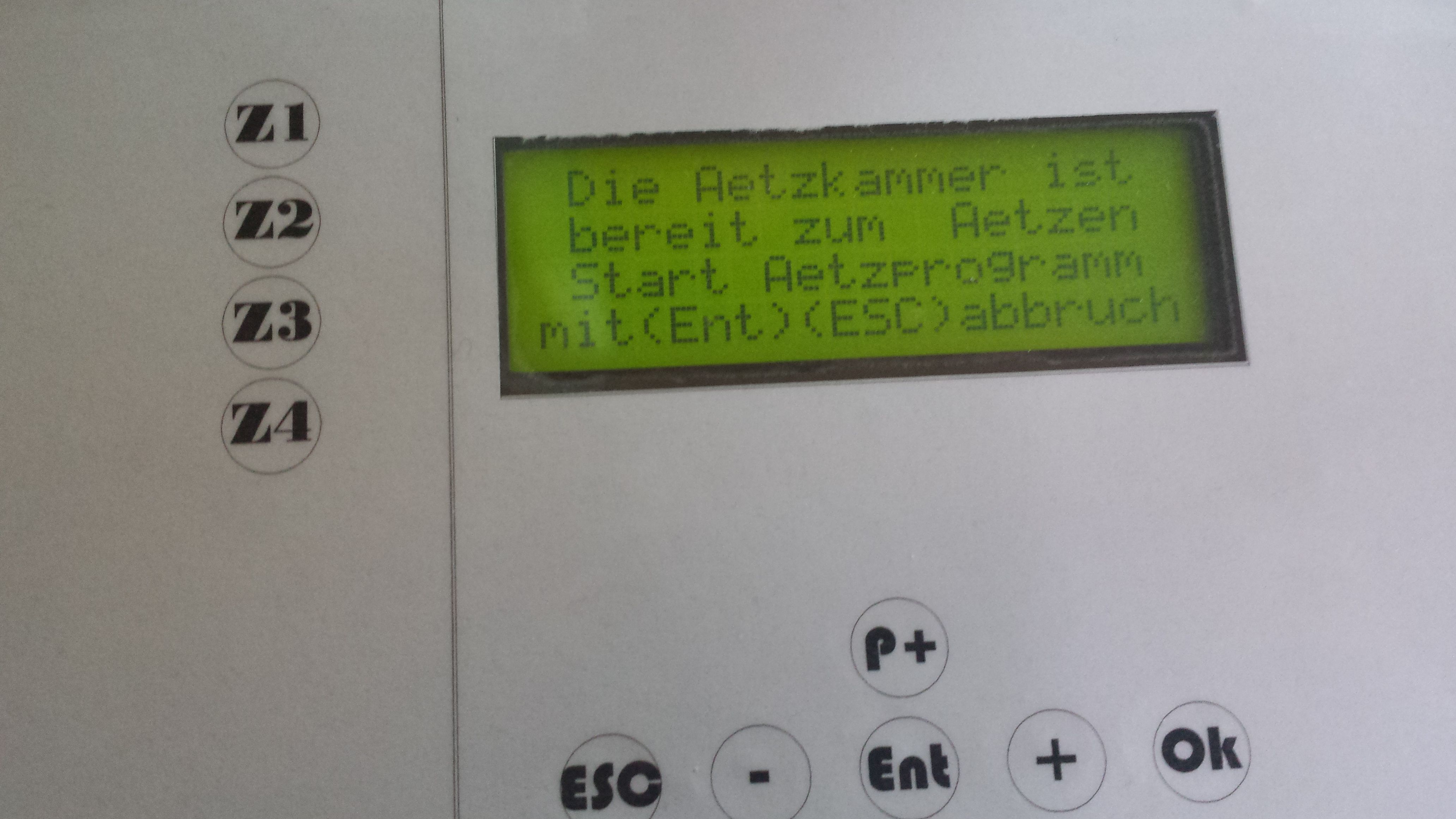

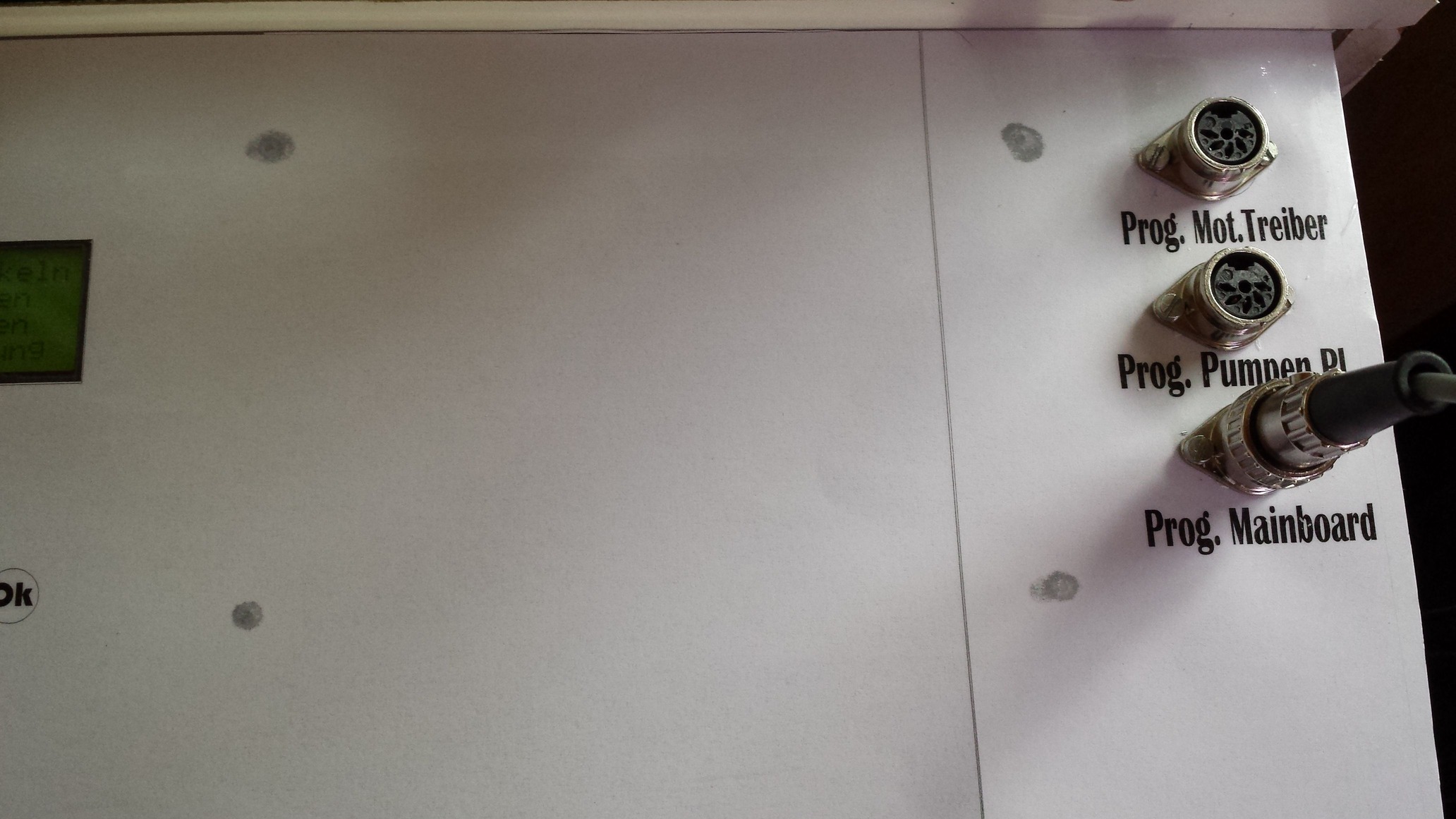

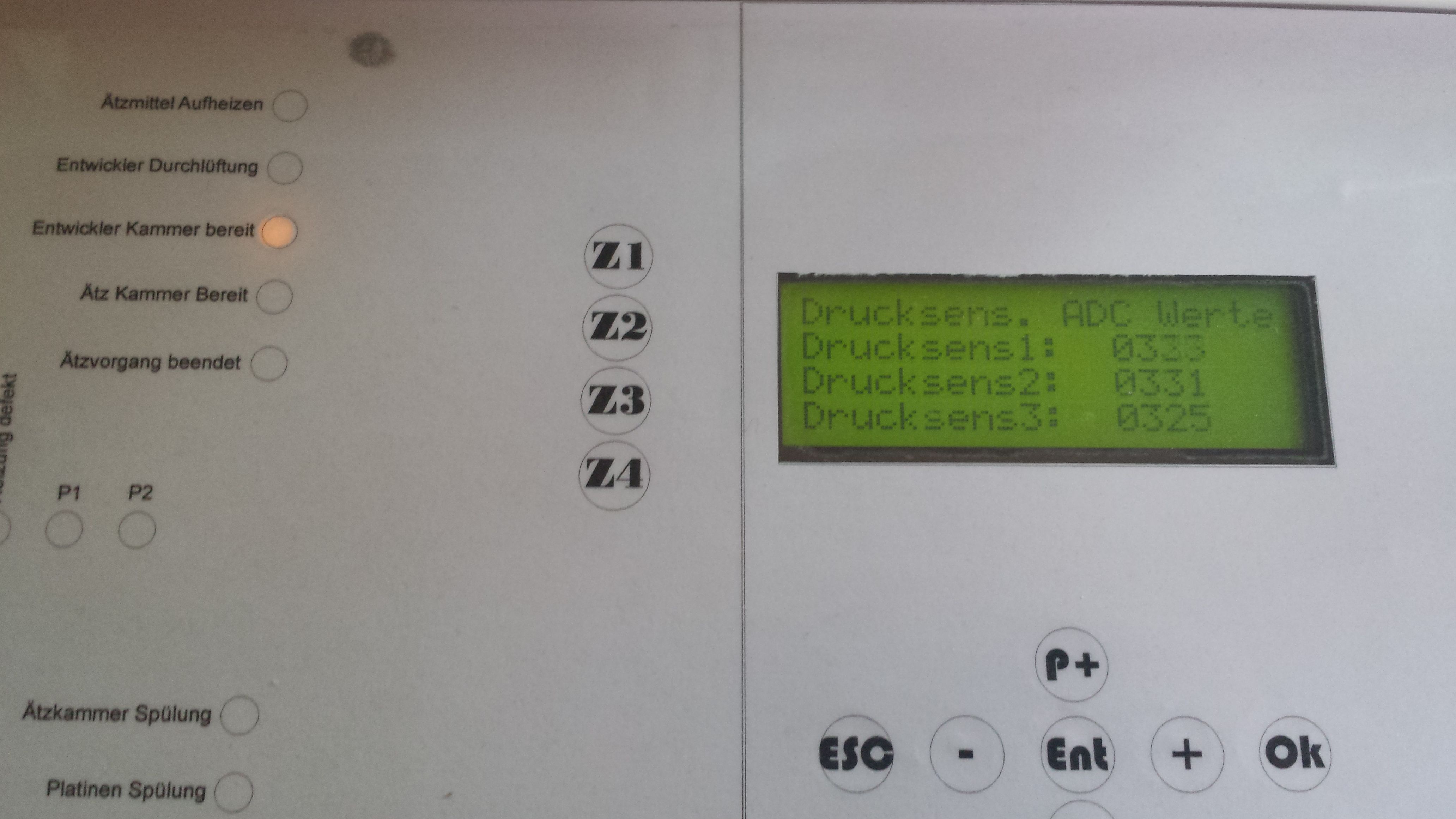

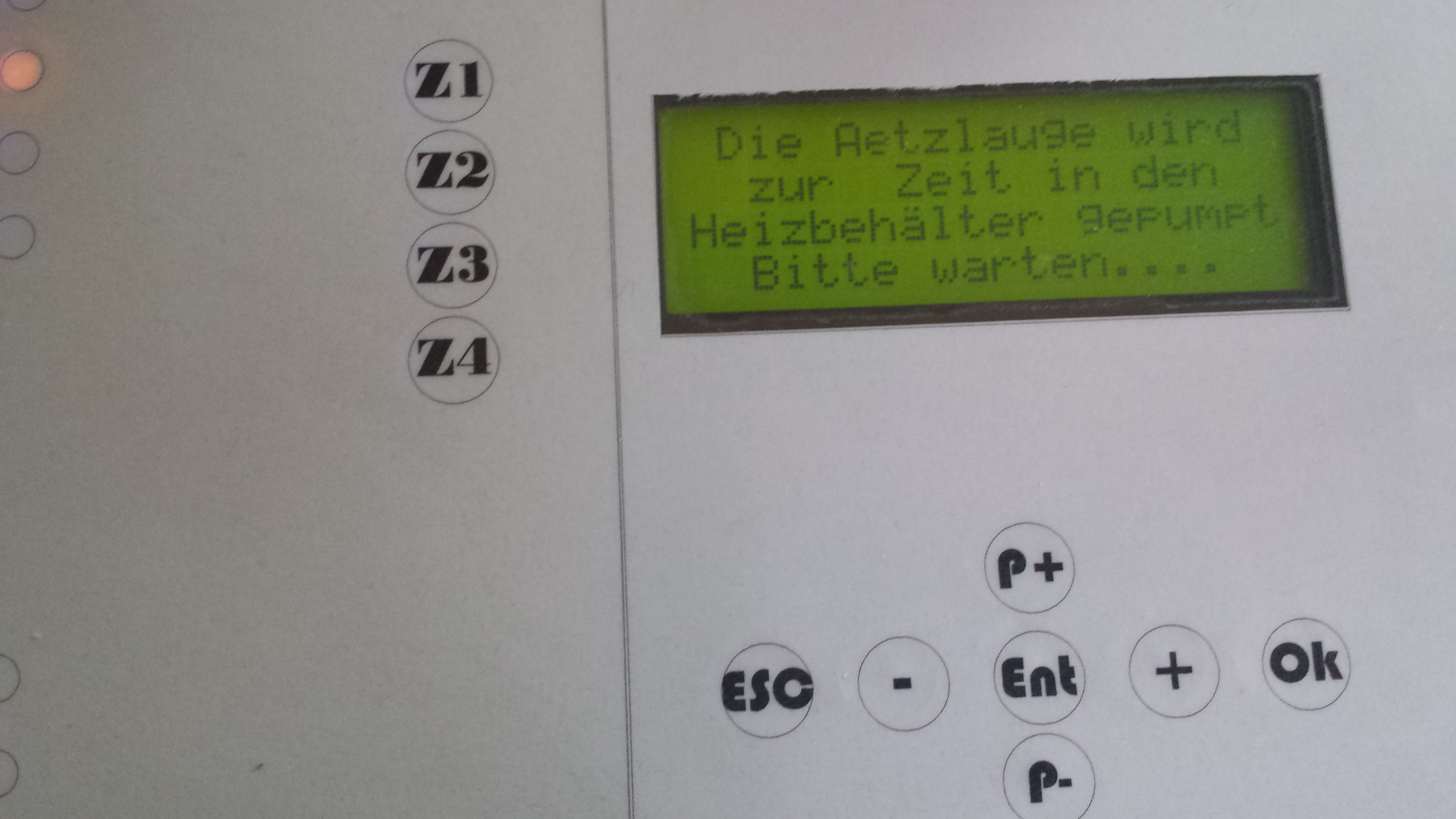

Es geht langsam voran. :-) Habe mittlerweile die Hauptplatine fertig (Display geht schon), Die Tastaturen eingebaut und eine Bedienoberfläche erstllt. Die Anschlüsse zum Programmieren der Baugruppen eingebaut und verkabelt als auch ein Sicherungsboard integriert. Die Wasserpumpen für die Kammerspülung sitzen nun auch fest im Wassertank und verrichten auch schon ihren Dienst (Noch manuell) Bei der Programmierung habe ich zur Zeit nur die Menues erstellt und auch die Kommunikation mit der LED Anzeigeplatine klappt auch schon. Das langwierigste ist jetzt halt die Programmiereung bis alles läuft wie es soll...
Eine sehr schöne Arbeit - gefällt mir :-) Bitte weiter berichten! EDIT: ach doch, einen Meckerer muss ich los werden ;-) Ich finde es furchtbar, wenn auf den HD44780-Displays Buchstaben wie "g" und "p" hochgesetzt erscheinen. Das sieht einfach beschissen aus. Die Dinger haben acht frei programmierbare Zeichen, da kann man das leicht korrigieren. Das sieht man auch bei kommerziellen Lösungen - und: Es - regt - mich - auf! ;-)

Sieht sehr gut aus. Darf man Fragen wie du das Frontblech der Bedieneinheit erstellt hast? Auch der Teil mit den Tastern unter dem Display interessiert mich. Hast du da noch Bilder von?

Chris D. schrieb: > Ich finde es furchtbar, wenn auf den HD44780-Displays Buchstaben wie "g" > und "p" hochgesetzt erscheinen. Das sieht einfach beschissen aus. Die > Dinger haben acht frei programmierbare Zeichen, da kann man das leicht > korrigieren. Ja, muss Dir recht geben, sieht immer bissl doof aus. Aber unterhalb der untersten Linie gibt es ja keine Pixel mehr. Wie also sollte man das Korrigieren dass es tiefer erscheint ? Christian O. schrieb: > Darf man Fragen wie du das Frontblech der > Bedieneinheit erstellt hast? > > Auch der Teil mit den Tastern unter dem Display interessiert mich. Hast > du da noch Bilder von? Von den Tasten habe ich leider keine Bilder gemacht. Ist aber ganz einfach, das "Frontblech" ist eine Acrylglasscheibe, in die ich 10mm Löcher im Abstand der Tasten gebohrt habe. (Schablone aus dem Eagle Board mit den Bohrpunkten der Taster) Als Taster habe ich Kurzhubtaster mit einer Tastenkopflänge von 9,5mm auf eine Platine gesetzt. Diese Platine habe ich dann mit 3mm Gewindestäbe unter der Scheibe befestigt, dass die Taster durch die Löcher mit der Oberfläche bündig abschliessen. In Corel Draw habe ich mir dann die Bedienfront erstellt und ausgedruckt. Die Oberfläche des Papieres mit Klarsichtfolie überklebt und dann auf der Acrylglasscheibe aufgeklebt. Fertig :-) 0815 schrieb: > Natürlich habe ich Hochachtung vor der getanen Arbeit, aber hätte diese > an völlig anderen Punkten angesetzt. Mit dann um Faktor 10 besserem > Ergebnis, allerdings ohne Ätzraten-Diagramm auf dem PC...und ohne > Display, auf dem zu lesen ist: "wie Sie sehen können, ist in Tank 3 kein > Wasser". Ich weiss, das ganze geht auch einfacher und langweiliger, aber ich wollte eben auch ein bisschen Technik dabei haben und was möglich ist eben automatisieren. Wo bleibt da sonst der Spass ?
Andreas Denk schrieb: > Ja, muss Dir recht geben, sieht immer bissl doof aus. Aber unterhalb der > untersten Linie gibt es ja keine Pixel mehr. Wie also sollte man das > Korrigieren dass es tiefer erscheint ? Du hast üblicherweise 8 Zeilen zur Verfügung, wobei die achte eigentlich für einen Cursor als blinkenden Unterstrich reserviert ist (daher vermutlich auch der verunglückte Originalzeichensatz). D.h. dass Du bspw. das "g" komplett um eine Zeile nach unten versetzen kannst, was dann schon viel besser aussieht. Außerdem kannst Du so natürlich auch noch ein "Ä" für's "Ätzen" generieren :-) > 0815 schrieb: >> Natürlich habe ich Hochachtung vor der getanen Arbeit, aber hätte diese >> an völlig anderen Punkten angesetzt. Mit dann um Faktor 10 besserem >> Ergebnis, allerdings ohne Ätzraten-Diagramm auf dem PC...und ohne >> Display, auf dem zu lesen ist: "wie Sie sehen können, ist in Tank 3 kein >> Wasser". > > Ich weiss, das ganze geht auch einfacher und langweiliger, aber ich > wollte eben auch ein bisschen Technik dabei haben und was möglich ist > eben automatisieren. Wo bleibt da sonst der Spass ? Es gibt immer einige Leute, die alles viel besser gemacht hätten, gerne auch um den Faktor 10 (was immer das heißen soll). Der große Unterschied zwischen Ihnen und Dir ist: sie hätten (und werden ziemlich sicher niemals) - Du hast! Würde man auf diese Leute hören, wären wir heute noch auf den Bäumen - aber um die Erkenntnis "reicher": man hätte viel eleganter herunterklettern können ;-)
Bearbeitet durch Moderator
Chris D. schrieb: > Du hast üblicherweise 8 Zeilen zur Verfügung, wobei die achte eigentlich > für einen Cursor als blinkenden Unterstrich reserviert ist (daher > vermutlich auch der verunglückte Originalzeichensatz). > > D.h. dass Du bspw. das "g" komplett um eine Zeile nach unten versetzen > kannst, was dann schon viel besser aussieht. Außerdem kannst Du so > natürlich auch noch ein "Ä" für's "Ätzen" generieren :-) Stimmt :-) Hab mir grad mal das Display unter der Lupe angesehen. Hatte mir darüber ehrlich gesagt noch nie Gedanken gemacht. Aber ich werde das mal im Hinterkopf behalten und ggf. neue zeichen erstellen :-) (Stört mich auch dass es keine Grossen Umlaute im Zeichensatz gibt) Ich hab mal drei Bilder gemacht von einem früheren ausrangierten Projekt von mir, da kann man das mit den Tasten glaube ich gut erkennen.
Oh jau das ist ja recht simpel gelöst. Habe schon wieder viel zu kompliziert gedacht :-D
Nun, möchte mal nen kurzen Zwischenstand abgeben :-) Die 7 Segment Anzeige hat ihren Platz gefunden, der Anschluss für den Sprührohrmotor ist gemacht, das Ventil für den Kupferschlamm Auswurf ist drin (Muss ich noch mit einem Servo versorgen) und mit der Programmierung geht es auch voran. Die Anlage lässt sich mittlerweile vollkommen Manuell steuern, sowie das automatische Umpumpen und Füllen der Behälter mit Einbezug der Drucksensoren bis hoch in die Ätzkammerals auch in die Entwicklerkammer funktionieren auch mittlerweile perfekt. Die Ventile werden automatisch gestellt und es wird Optisch und Akkustisch signalisiert wann eine Aktion beendet ist. Auch die Ätzzeit wird mittlerweile auf dem 7 Segment Display dargestellt und herunter gezählt. Allerdings gibt es auch Probleme. Ich werde mir wohl eine neue Motortreiber Platine machen müssen, denn da gibt es Probleme mit den verwendeten Transistoren und der Temperatur Erfassung. Eigentlich hätte ich es ja wissen müssen, aber ich habe in diesem Moment (beim erstellen der Motor und Heizungstreiber Platine) ehrlich gesagt da überhaupt nicht dran gedacht. Erstens ist die Dimensionierung der Transistoren zu klein (Ursprünglich wollte ich einen kleinen Motor für das Sprührohr nehmen, der ist mir jedoch über den Jordan gegangen) da der verwendete Motor erheblich mehr zieht als ursprünglich geplant. Die Transistoren gehen zwar nicht kaputt, werden aber Trotz Kühlkörper sehr heiss und dann fängt die drehzahl des Motors an zu schwanken, was gar nicht so toll ist gg. Also werd ich die wohl durch Mosfets ersetzen. Ich habe hier noch IRF 4905 und IRF 3205 herum fliegen, mal sehen ob die dafür was taugen. Da ich ja 12V zur Verfügung habe sollte das eigentlich zur Steuerung des N-Fet Gates reichen (Hoff ich) Zum anderen ist die Temperatur Anzeige über den ADC zu gering (Ich habe nur ca 7 ADC-differenz Werte bei ca 20 Grad Temperatur unterschied) so dass ich den Opamp, der zur Zeit nur als Spannungsfolger geschaltet ist auf Verstärkung ändern muss. (Als Temp Sensor habe ich übrigens nur ein Transistor zur Verfügung. Ist zwar auch nicht sonderlich genau, aber für diese Zwecke reicht es dicke) Desweiteren gibt es auch ein Problem der ADC Referenz Spannung. (Das ist das worüber ich mir gar keine Gedanken gemacht habe) :-)) Da ich das ganze aus einem PC Netzteil direkt mit 5V speise, somit auch den ADC, und die Spannung beim Einschalten der Heizung geringfügig in die Knie geht, habe ich somit auch kleinere Werte vom ADC als ohne Heizung. Mist :-) Somit muss ich auch da eine separate Spannungs Stabilisierung von der 12V Seite her machen, da die Referenz auch 5V ist. Alles in allem, eine neue Platine mit neuem Layout ist da fällig. Soweit also erst mal dazu. Wenns was neues gibt werd ich berichten :-)
