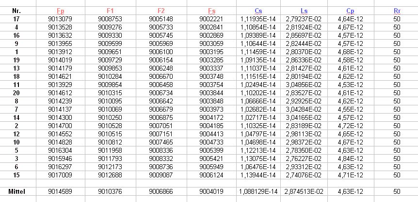

von Daskuhliefumdenteich (Gast)
von Uwe (de0508)

von Jochen F. (jamesy)
Zum Durchmessen der Parallelresonanzen benötigt man keinen NWA, es
reicht ein Quarz, der in der Nähe liegt, und eine Mischung mit einem
NF-Wobbelgenerator, und das ganze dargestellt auf einem Scope im
X-Y-Mode. So habe ich das mit 17 für meine 3. JuFo-Arbeit gemacht, wo
ich 5 Quarzfilter für AFU selbst konstruiert habe.
Es geht auch einfach, wenn man das Problem mal losgelöst betrachtet.....

von HST (Gast)
bin gerade über das Thema gestolpert (hätte ich eher unter HF-Technik
erwartet).
Da ich hier zitiert wurde, nur mal meinen Senf dazu. Damit das Rad nicht
immer wieder neu erfunden wird, möchte ich ein paar Punkte kommentieren.
Die folgenden Kommentare sind eigentlich nur Wiederholungen der Texte,
die ich in meinem Quarzfilterpapier und noch einigen weiteren Dokumenten
auf dem schon oben erwähnten Link:
http://www.bartelsos.de/dk7jb.php/quarzfilter-horst-dj6ev
hinterlegen durfte. Dort findet man auch mein interaktives
Berechnungsprogramm "Dishal" mit ausführlicher deutscher Hilfedatei.

2) Auswahl und Ausmessen der Quarze
Man kann mit Billig-Quarzen (<20cts) sehr wohl hervorragende Filter für
CW bis SSB bauen, die sogar mit Inrad-Filtern konkurrieren können.
100 Quarze kosten z.B. bei reichelt weniger als 20 Euro. Damit kann man
meiner Erfahrung nach mindestens 4 Filtersätze für SSB (je 8-12 Quarze)
und CW (je 6-8 Quarze) gewinnen.
Das Ausmessen der Quarze kann man am einfachsten mit der
Oszillatormethode nach G3UUR durchführen. Hier reicht schon ein
einfacher Digitalzähler. Der braucht noch nicht einmal genau zu sein,
nur stabil und mit mindestens 10Hz, besser 1Hz-Auflösung. Man muss ja
nur die Quarze auf Gleichheit in Serienresonanz und Induktivität Lm
aussuchen. Wem das schon zu viel ist, sollte bedenken, dass dies ja nur
einmal durchgeführt werden muss. In eine Excel-Tabelle (wie oben im
Thread gezeigt) übertragen, kann man dann leicht passende Sätze
sortieren.
