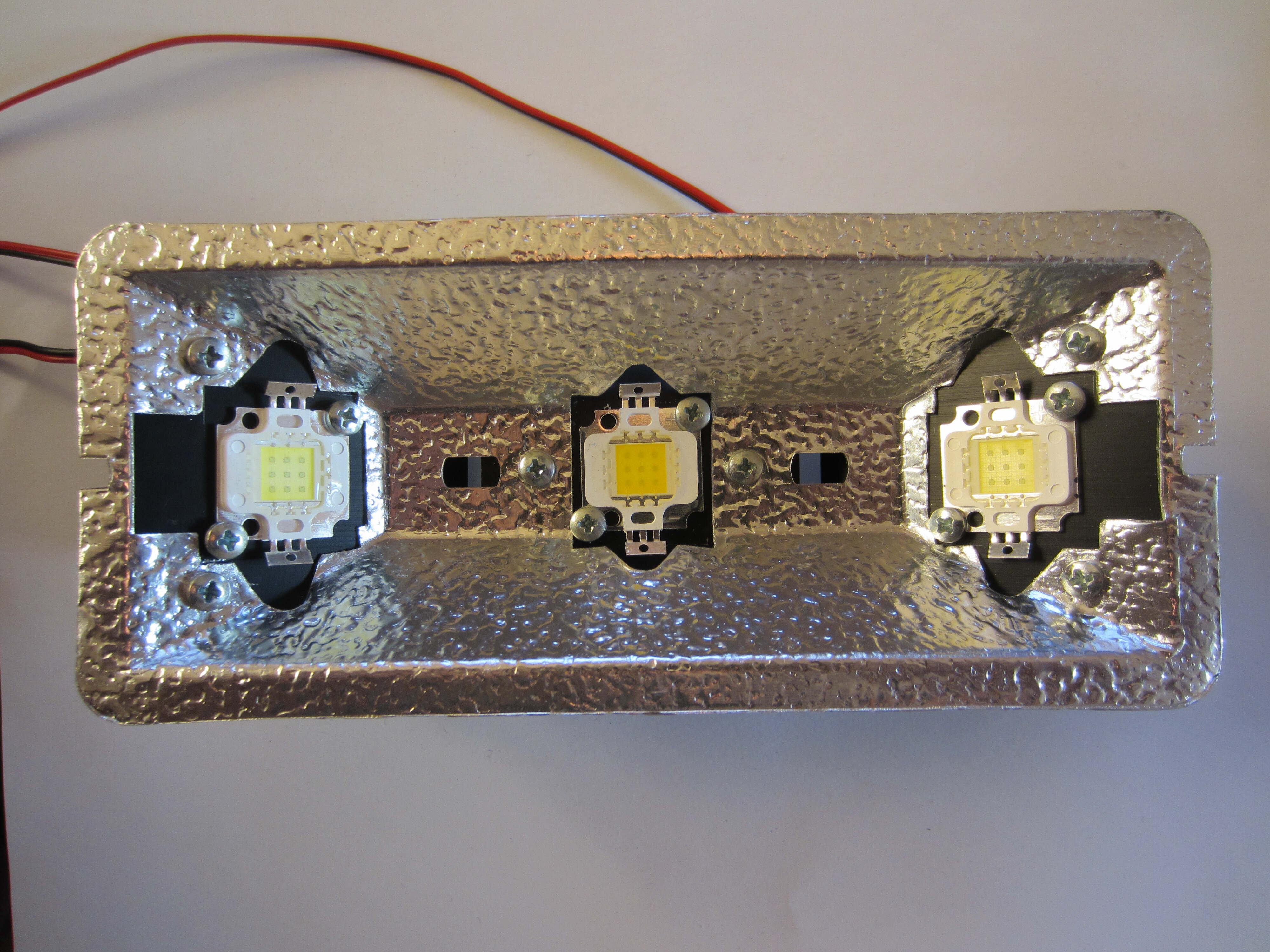

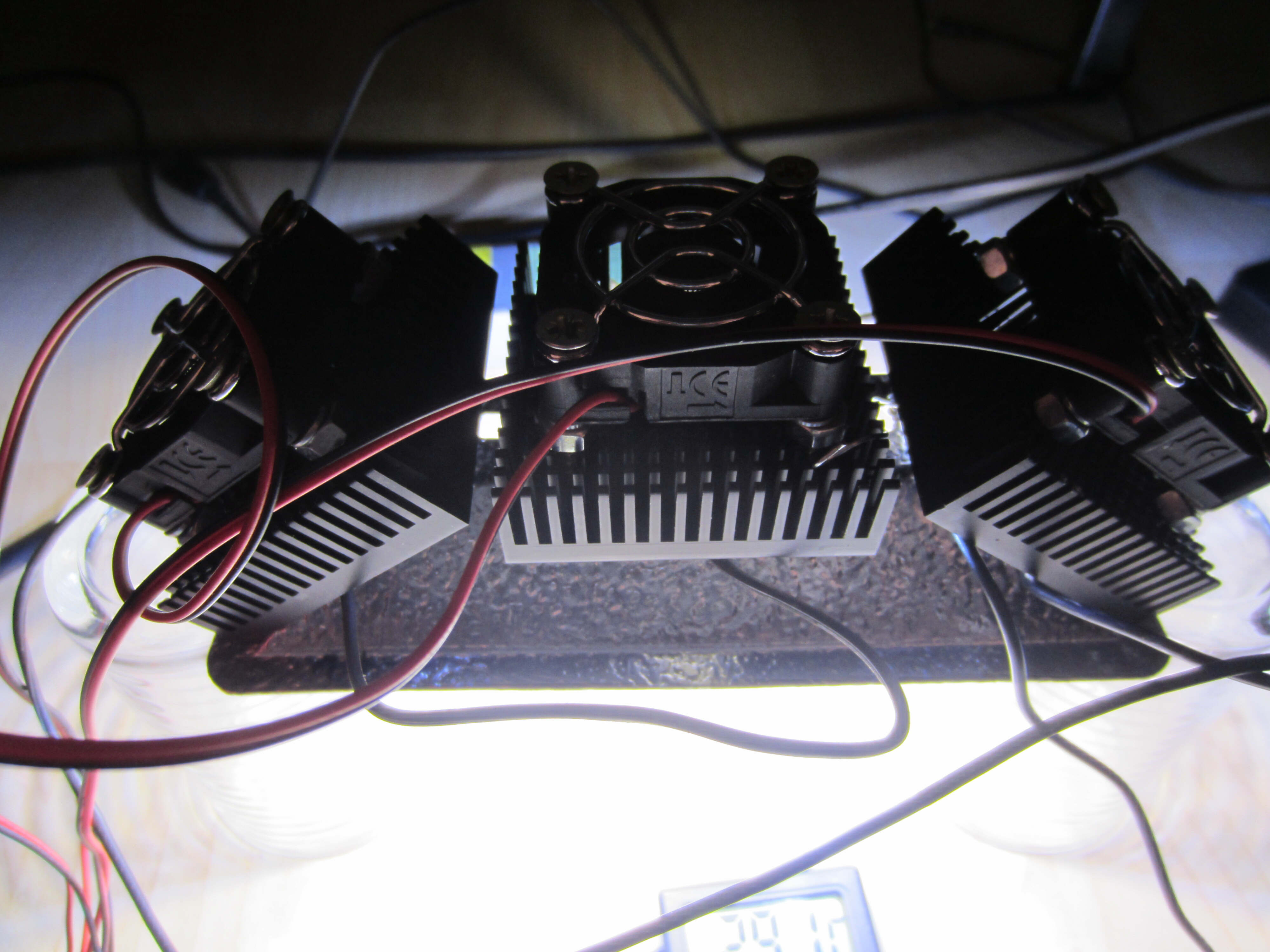

Hallo zusammen, für meine Aquarien habe ich mir mehrere High Power LED Leuchten gebaut. Diese betreibe ich jeweils mit verschiedenen dimmbaren Meanwell KSQ. Ich würde diese Leuchten gerne mittels Zeitschaltuhr am Morgen langsam hoch- und am Abend wieder langsam runterfahren lassen. Bis jetzt mache ich das mit 100k Ohm Potis von Hand. Leider habe ich von Elektrik - Mikrocontrollern und ähnlichem recht wenig, bis keine Ahnung. Es war nicht einfach für mich die richtigen Zusammenstellungen der Led`s mit KSQ / Parallelschaltung und Reihenschaltung zu durchblicken. Dennoch leuchten die Lampen. Nun habe ich gehört, mit diesem Drehzahlsteller: http://www.pollin.de/shop/dt/Mzc5OTgxOTk-/Bausaetze_Module/Bausaetze/Bausatz_Drehzahlsteller_fuer_Gleichstrommotoren.html und den habe ich in der Bucht entdeckt: http://www.ebay.de/itm/BL-Drehzahlsteller-Skywalker-40A-von-Hype-fur-2-3Lipo-BEC-fertig-verlotet-NEU-/390637420008?pt=RC_Modellbau&var=&hash=item5af3cdfde8 könnte man meine KSQ ansteuern. Aber man müsse dafür ein Programm schreiben und und und..... ?!?! Im Anhang ist eine der Leuchten mit Aktivkühlung. Vielleicht weiß jemand auch eine ganz andere Möglichkeit den Sonnenauf- und Sonnenuntergang zu automatisieren. Ich bin für jede Hilfe und jeden Rat dankbar. Wie gesagt bin ich eher technisch als elektrisch versiert. Vielen Dank - Gruß, Peter

Danke für die Reaktion, hier also Daten - Fakten - Zahlen: Es sind vier verschiedene Leuchten, nach dem gleichen Prinzip aufgebaut, die aber mit unterschiedlichen LED`s ausgestattet sind. Für mich ist die Farbwiedergabe (Kelvin) in Verbindung mit der Lumenleistung maßgeblich. Die Leuchten sollen nicht auf 100% Leistung hochfahren. Bei meinen ersten Tests sind mir bei 100% Leistung einige Pflanzen im Wasser "verwelkt". Auch kann man mit der falschen Lichteinstellung das Algenwachstum extrem fördern. (was dann extrem nervt) Optimal wäre eine voreinstellbare Höchstleistung. Es gibt fertige RGB-Steuerungen mit allerlei programmierbarem Firlefanz, das brauche ich nicht. Ebensowenig die vielen Millionen Farbemöglichkeiten zum auswählen. Das natürliche und von Pflanzen sowie AQ-Bewohnern benötigte Spektrum bewegt sich zwischen 2500 K und 20000 K. Also grob gesagt von rot bis blau. Mit den Potis und der LED Auswahl kann ich somit die jeweilige Intensität und Farbwiedergabe erreichen. Da wäre es natürlich viel einfacher die Leuchten einmal zu justieren und dann durch eine Zeitschaltuhr zu aktivieren, sprich jeweils täglich einmal langsam hell (an) und später wieder langsam dunkel (aus). Die Typen meiner KSQ sind: 1x 16 D - 36 1x 25 D - 36 1x 40 D - 48 1x 40 D - 54 Die LED`s sind in allen vier Leuchten jeweils in Reihe geschaltet. Die Parallelschaltung sagt mir nicht besonders zu. Gruß, Peter PS: Patrick Berninghaus schrieb: > Kommt halt auch schwer auf deine Vorkenntnisse an. Wenn du einen arduino > oder ähnliches zuhause hast ist das relativ einfach. Vorkenntnisse besitze ich 0,0 ! Wie gesagt, ich bin schon ganz stolz diese Leuchte überhaupt zum leuchten gebracht zu haben §:-)
