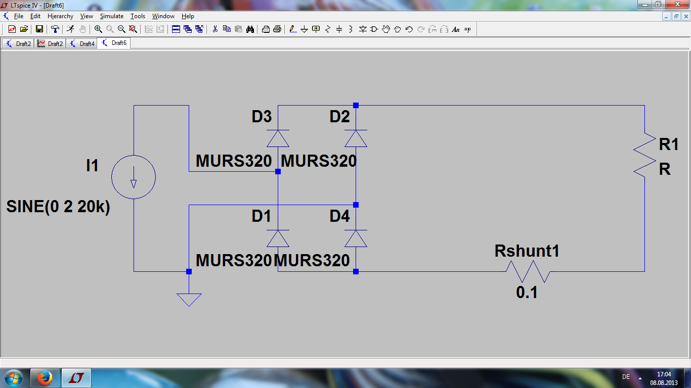

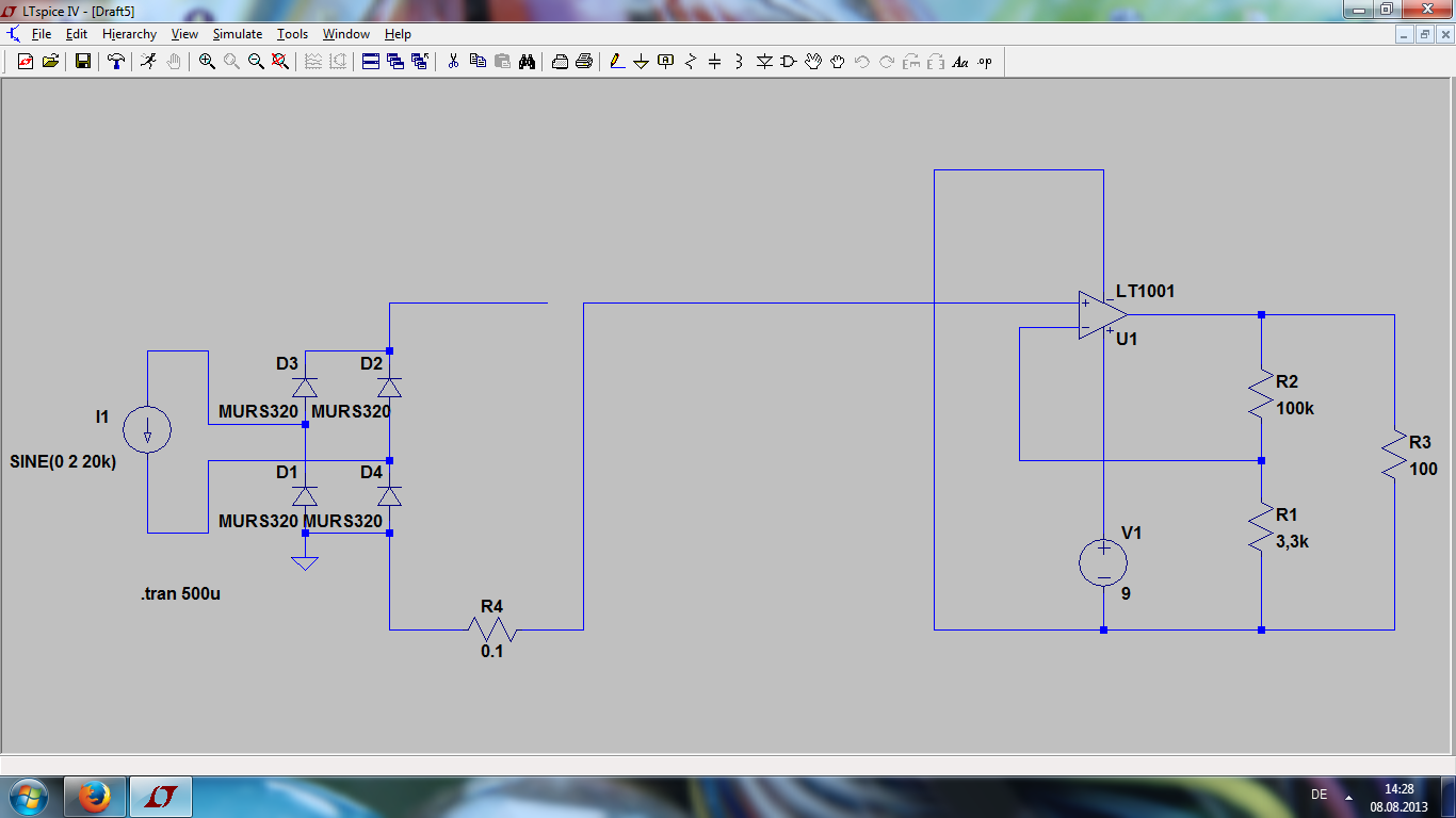

hallo, wie kann man eine gleichgerichtete spannung mit einem nicht invertierenden op verstärken?
Erzähle erst mal mehr über deine Anwendung und poste einen Sinn machenden Schaltplan.
also ich will eine offset spannung erzeugen für einen Komparator.
Ein bisschen mehr Background wäre gut. Ist die gleichgerichtete Spannung deine einzige Spannungsquelle? Wie hoch ist sie und auf welchen Wert, oder um wie viel willst du sie verstärken?
ja die gleichgerichtete spannung ist meine einzige spannungsquelle. f=20kHz Offset 0,2V Verstärkung 30 brauch ein rechtecksignal am ausgang
Entschuldige, aber ich glaube ich verstehe dich immernoch nicht so ganz. Du willst also die 0,2V verstärken und dann daraus eine Rechteckspannung mit 6V erzeugen, die mit 20kHz oszilliert?
ist wohl die Fortsetzung von: Beitrag "Nichtinvertierender Verstärker mit einem Operationsverstärker" Wenn ich den Schaltplan oben sehe, dann hat sich der TO noch nicht wirklich um Grundlagen bemüht.
Freakwave: die 0,2V ist eine gleichgerichtete Spannung mit einer frequenz von 20kHz die an einem shunt widerstand von 0,1 ohm abfällt.Diese spannung will ich verstärken.
Freakwave schrieb: >> Du willst also die 0,2V verstärken und dann daraus eine Rechteckspannung >> mit 6V erzeugen, die mit 20kHz oszilliert? Ibrahim N. schrieb: > genau Dann such nach Zero cross detector oder nach Komparator
Also es gibt schonmal ein Problem. Du musst den Operationsverstärker auch mit einer Spannung versorgen und da du nur die 0,2V hast wird das damit nicht funktionieren. Und zwar aus folgenden 2 Gründen: 1) der Operationsverstärker kann nur bis zu seiner Versorgungsspannung verstärken (minus einen kleinen Offset). Das heißt, dass am Ausgang auch Maximal 0,2V anliegen und du 6V nicht erreichst. 2) Ich kenne keinen Opamp, der bei einer Versorgungsspannung von 0,2V arbeitet. Ich weis nicht ob es funktioniert, kuck dir aber mal Step-Up Regler an, vielleicht schaffen die das aus so einer niedrigen Spannung 6V zu machen. Das weiß ich aber leider nicht genau.
Ok und wie sieht dein Signal vor dem Gleichrichter aus? Sinus mit U_eff=0,2V und f=20kHz ?
die 0,2V liegt am rshunt an und diese spannung will ich verstärken.
Aber wenn du sowieso eine Gleichstromquelle (Batterie) von 9V hast, warum willst du unbedingt die 0,2V verstärken? Reicht es nicht über einen Widerstandsteiler die 6V zu erzeugen?
es ist kompliziert. ich muss es so machen mit einem verstärker.
Also so wie du es im Moment haben willst geht es nicht. Wenn du Mal weiter aushohlst und mehr von deinem Vorhaben beschreibst kann man vielleicht eine andere Lösung finden.
Ibrahim N. schrieb: > es ist kompliziert. ich muss es so machen mit einem verstärker. Wenn Du noch nicht einmal selbst weisst, was Du willst, kann man Dir natürlich auch nicht helfen. Zum Verstärken von Spannungen an Shunts nimmt man übrigens typisch Instrumentenverstärker. Gruss Harald
