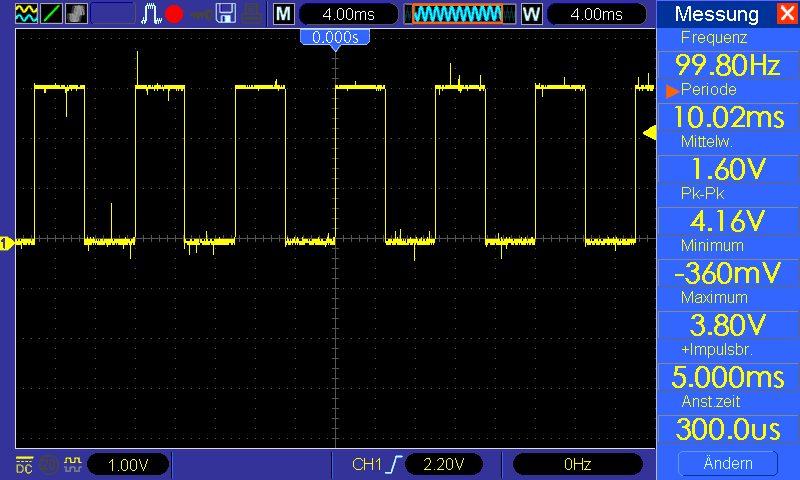

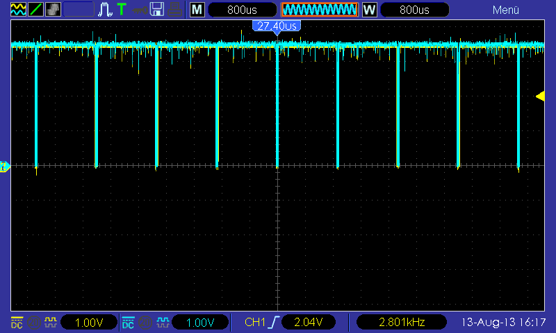

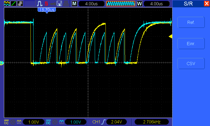

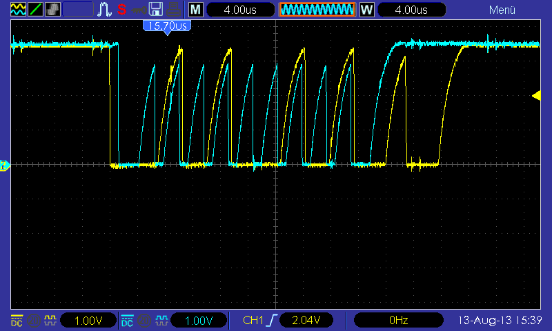

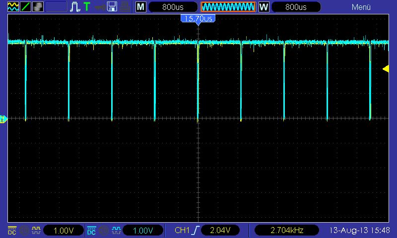

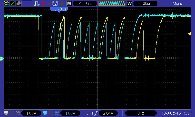

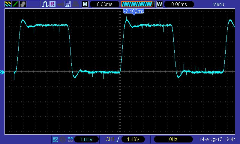

>Ich habe ein Oszilloskop zur Verfügung... Dann zeig doch mal Bilder. Tastkopf auf 10:1 versteht sich. >Wenn ein Kondensator zumindest teilweise hilft, deutet das ja vielleicht >auf ein Problem hin?! Auf jeden Fall!
holger schrieb: >>Ich habe ein Oszilloskop zur Verfügung... > > Dann zeig doch mal Bilder. Tastkopf auf 10:1 versteht sich. OK, das sind jetzt vier Oszilloskop-Bilder, mit den Kondensatoren über den Pull-Ups. Bild_1: Stecker zu den Motortreibern ist nicht aufgesteckt, dieses Signal kommt mit einer Frequenz von ca 625Hz immer wieder wobei jedesmal ein andere Motortreiber versucht wird anzusprechen, insgesamt sind es sechs. Bild_2: Das ganze etwas herausgezoomt. Bild_3: Sofort nach dem Start des Programms mit angeschlossenen Motortreibern. Bild_4: Nach maximal 3 Perioden, nachdem ich den Stecker aufgesteckt habe.

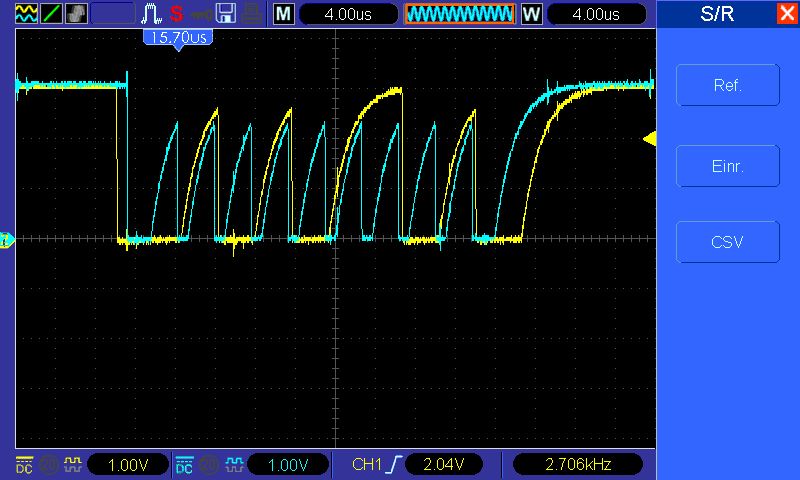

Du weißt aber schon, dass die Sägezähne weit weg sind von dem wie I2C normalerweise aussieht und dass du beim Pullen der Leitungen heftige Ströme über Deine Bausteine ziehst?

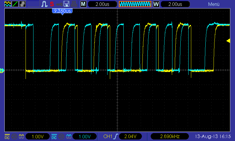

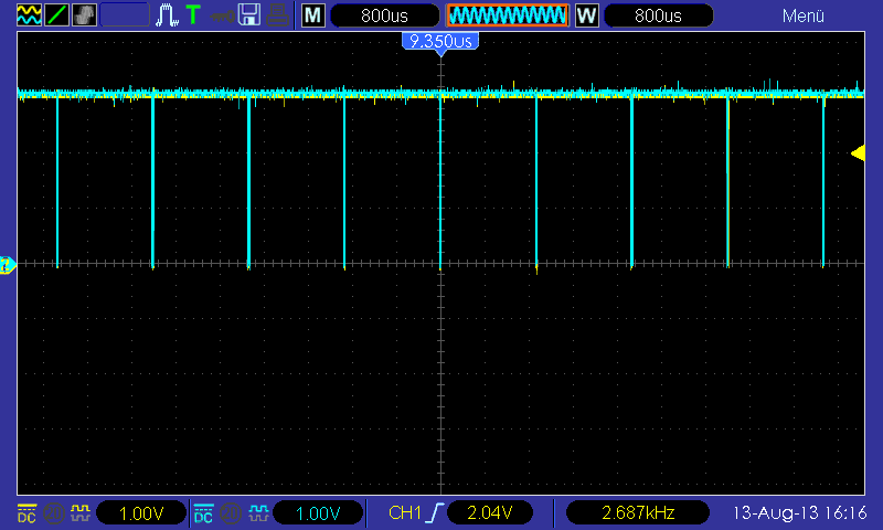

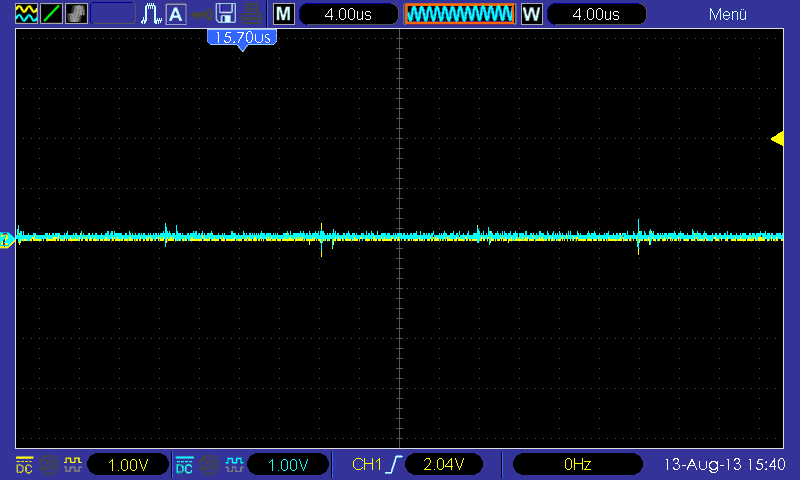

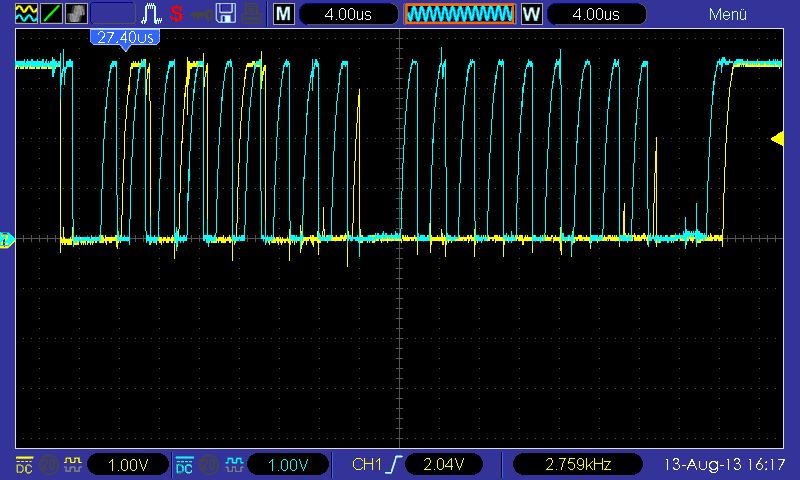

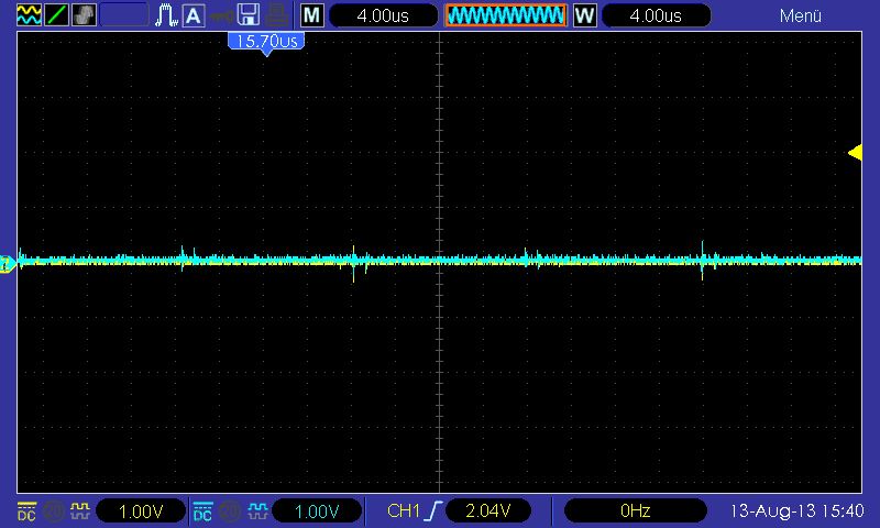

So und nun das Ganze ohne die Kondensatoren auf den Pull-Ups: Bild_5: Ohne Motortreiber angeschlossen Bild_6: herausgezoomt Bild_7: Mit Motortreibern angeschlossen Bild_8: herausgezoomt Mit angeschlossenem Oszilloskop passiert genau das was ich erwartet habe und es gibt keine Probleme, aber sobald ich das Oszi abklemme bleibt das Programm in der I2C-BUSY Schleife hängen.
Fhutdhb Ufzjjuz schrieb: > Du weißt aber schon, dass die Sägezähne weit weg sind von dem wie I2C > normalerweise aussieht und dass du beim Pullen der Leitungen heftige > Ströme über Deine Bausteine ziehst? Meinst du die Variante mit den Kondensatoren, oder auch die ohne?
Bild 5 sieht ja ganz anständig aus, aber die anderen zeigen, das da was im argen ist und die kpazitive Belastung viel zu hoch ist, daher die sägezahnartigen Anstiege. 470pF sind auch sehr viel, deine Oszi Spitze wird höchstens so 50pF haben und in der Richtung solltest du mal dimensionieren - wenn überhaupt. Denn eigentlich läuft I2C über vernünftige Länge (max. so 50cm) auch ohne kapazitive Belastung, lediglich mit richtigen Pullups versehen. 4k7 benutzt du immer noch? Es lohnt sich, da nochmal etwas stärkeres auszuprobieren, evtl. sogar 1k bis 3k3. Im schlimmsten Fall terminierst du an den beiden Enden des I2C mit jeweils dem doppelten Wert, also z.B. 6k8 oder so.
Matthias Sch. schrieb: > Bild 5 sieht ja ganz anständig aus, aber die anderen zeigen, das da was > im argen ist und die kpazitive Belastung viel zu hoch ist, daher die > sägezahnartigen Anstiege. > 470pF sind auch sehr viel, deine Oszi Spitze wird höchstens so 50pF > haben und in der Richtung solltest du mal dimensionieren - wenn > überhaupt. Denn eigentlich läuft I2C über vernünftige Länge (max. so > 50cm) auch ohne kapazitive Belastung, lediglich mit richtigen Pullups > versehen. 4k7 benutzt du immer noch? Es lohnt sich, da nochmal etwas > stärkeres auszuprobieren, evtl. sogar 1k bis 3k3. Im schlimmsten Fall > terminierst du an den beiden Enden des I2C mit jeweils dem doppelten > Wert, also z.B. 6k8 oder so. Hi, schon einmal vielen Dank für deine Antwort! Die Leitung ist auf der Platine ca. 3-4cm lang und dann das Kabel zu den Motortreibern ca. 8-10cm. Wobei ich wie gesagt mit einer anderen Platine und dem gleichen Kabel/Motortreibern keine Probleme habe. Hast du eine Erklärung wo die kapazitive Belastung herkommen könnte? Kann ich versuchen mit isolierter Alufolie, oder sonst irgend etwas das Kabel zu den Motortreibern abzuschirmen? Wie genau terminiere ich denn eine I2C Leitung? In welcher Reihenfolge sollte ich am sinnvollsten mein Glück versuchen? Pull-Up 3,3k Pull-Up 1k zusätzlicher Kondensator(ich habe leider nur 0,01uF als nächste Größe nach 470p) EDIT: Mir fällt gerade ein das ich doch noch jede Menge Keramikkondensatoren habe, die sind halt nur nicht in SMD-Bauform, also am besten 22pF oder 47pF?)
Florian K. schrieb: > Hast du eine Erklärung wo die kapazitive Belastung herkommen könnte? Die in deinen Bildern kommt vermutlich von den 470pF Kondensatoren. Das ist viel zu viel und verschleift dir die Flanken. Wenn du Einstreuungen in den Bus vermutest, nimm deutlich kleinere C im Bereich von 22pF bis max. 100pF. Florian K. schrieb: > Wie genau terminiere ich denn eine I2C Leitung? Terminierung ist strenggenommen der falsche Ausdruck (mea culpa) , ich meine damit die Pullup Widerstände, eine richtige Terminierung gibts bei I2C ja nicht. In schwierigen Fällen wäre es also eine Möglichkeit, die Pullups im Wert zu verdoppeln, dafür aber sowohl am Anfang als auch am Ende des Busses welche zu verbauen. (also z.B. statt 3k3 einmal zwei Stück 6k8) Mein Eindruck ist aber, das dein kurzer Bus von Nachbarleitungen gestört wird, und daruf solltest du dich mal konzentrieren. Die kurze Länge des Busses kann es ja nicht sein. Evtl. sproddelt der Motortreiber in den Bus oder verseucht die Versorgungsspannung zu sehr.

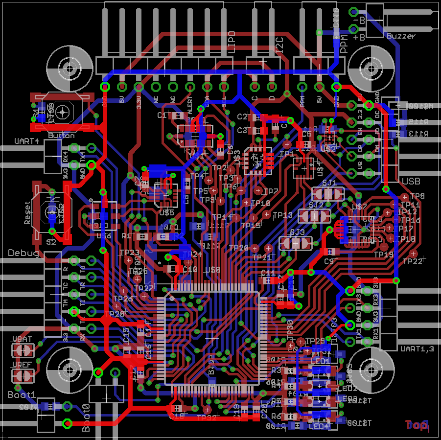

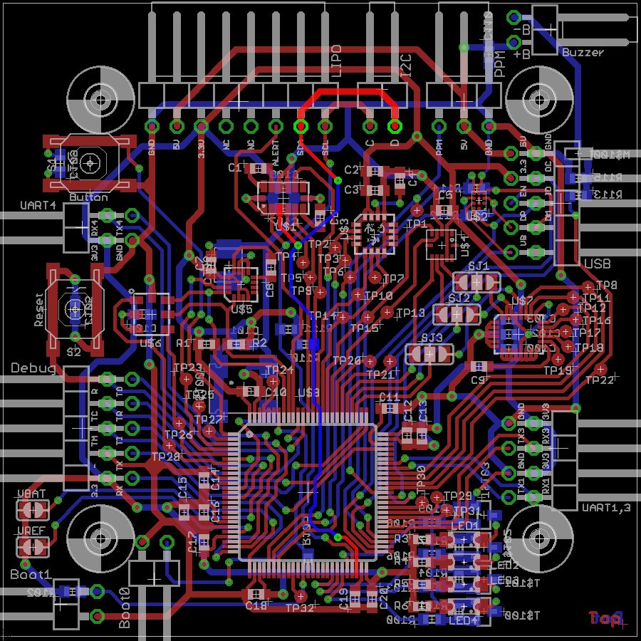

Ist das was im Hobby-Bereich oder soll es was kommerzielles werden? Hast du die Platine selbst geroutet? Hast du Erfahrung im Routen? Hast du I2C schon mal über längere Zeit ohne Motortreiber betrieben? Treten die Fehler dann auch auf?
Matthias Sch. schrieb: > Die in deinen Bildern kommt vermutlich von den 470pF Kondensatoren. Das > ist viel zu viel und verschleift dir die Flanken. Wenn du Einstreuungen > in den Bus vermutest, nimm deutlich kleinere C im Bereich von 22pF bis > max. 100pF. In den Bildern 5-8 sind keine Kondensatoren(470pF) über den Pull-Ups! > Terminierung ist strenggenommen der falsche Ausdruck (mea culpa) , ich > meine damit die Pullup Widerstände, eine richtige Terminierung gibts bei > I2C ja nicht. In schwierigen Fällen wäre es also eine Möglichkeit, die > Pullups im Wert zu verdoppeln, dafür aber sowohl am Anfang als auch am > Ende des Busses welche zu verbauen. (also z.B. statt 3k3 einmal zwei > Stück 6k8) Ich kann auf der Platine leider keine Änderungen in der Form vornehmen, also käme für mich nur der Austausch von 4,7k mit 3,3k oder 1k in Frage. > Mein Eindruck ist aber, das dein kurzer Bus von Nachbarleitungen gestört > wird, und daruf solltest du dich mal konzentrieren. Die kurze Länge des > Busses kann es ja nicht sein. Evtl. sproddelt der Motortreiber in den > Bus oder verseucht die Versorgungsspannung zu sehr. Es muss wohl an der Platine selbst liegen, weil mit einer anderen Version funktioniert es mit den selben Motortreibern... Ingo schrieb: > Ist das was im Hobby-Bereich oder soll es was kommerzielles werden? Naja es ist meine Diplomarbeit, insofern fällt es eher in den Hobbybereich, da kein Vertrieb von dem Ganzen statt finden wird. > Hast du die Platine selbst geroutet? Hast du Erfahrung im Routen? Ja ich habe die Platine selbst geroutet und nein ich habe keine Erfahrung, es ist das erste mal für mich gewesen! :/ Ich bin wohl kein Naturtalent, obwohl die erste Variante funktioniert hat. > Hast du I2C schon mal über längere Zeit ohne Motortreiber betrieben? > Treten die Fehler dann auch auf? Naja diesen I2C-Bus eigentlich nicht, maximal 3-Minuten ca. Mit einer anderen Platine und den selben Motortreibern habe ich allerdings schon deutlich längere Zeiträume überwunden 15 Minuten, viel länger ist auch nicht notwendig, wobei das Problem dort sporadisch auch schon einmal vorkam, aber eher selten! EDIT: Ich wage es, mal einen Teil meines Layouts zu posten. Vielleicht lässt sich anhand diesen Auschnitts schon ein mögliches Problem identifizieren. LIPO-Stecker: Es gibt eine weitere Platine für die Stromversorgung mit Spannungsüberwachung(daher sind die I2C-Leitungen an dem Stecker) I2C-Stecker: Anschluß für die Motortreiber. Sind die beiden Spannungsführenden Leitungen 3,3V und 5V auf der Oberseite der Platine direkt unter den Pins problematisch? Ich könnte sie am anfang des Lipo-Stecker durchritzen und dann mit Fädeldraht auf der Unterseite verlegen.
Die Bilder der Oszillogramme sind, wie oben schon erwähnt, recht grausam. So große Cs haben auf dem Bus nix verloren. Die Probleme sind auf den Bildern auch gar nicht zu erkennen. Die Ausfälle hast Du ja nicht dokumentiert. Also liegen die Probleme ganz wo anders. Wie schauen die Leitungsführungen der Stromversorgungen aus? Des Leistungsteils? Die Masseführung? Hast Du Störungen vom Netz her? Mach doch mal Fotos des Aufbaus.
Meintest du so eine PDF? Also Störungen von der Spannungsquelle schließe ich aus, da meine erste Version (ein anderes Hardwarelayout) funktioniert hat.

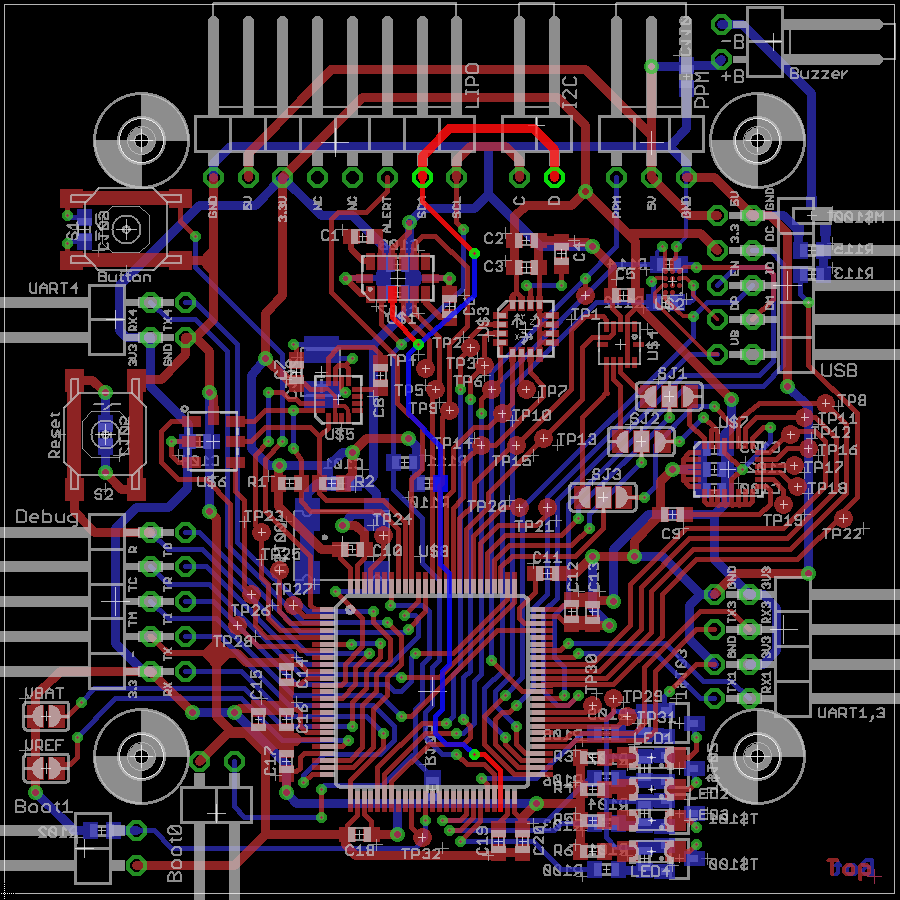

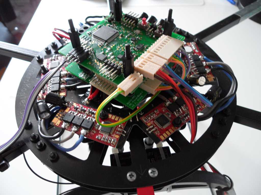

Ich dachte eigentlich mehr daran, welches Bauteil wie verschaltet ist. "Schematic" Ist das ein Quadrocopter (bzw. wie heißen die Dinger dann mit 6 Motoren)?

Nein. Antennen sind die Drähte über die der Strom der Motoren fließt. Die liegen lustig in der Gegend rum und blasen Dir Störungen durch Luft. Und wie NEUER schrieb: Funktioniert hats wohl noch nie so richtig. Finger weg von den Cs am I2C, weg mit den Störungen von den Motortreibern. Und was machen die erwähnten Elkos? Helfen die was?

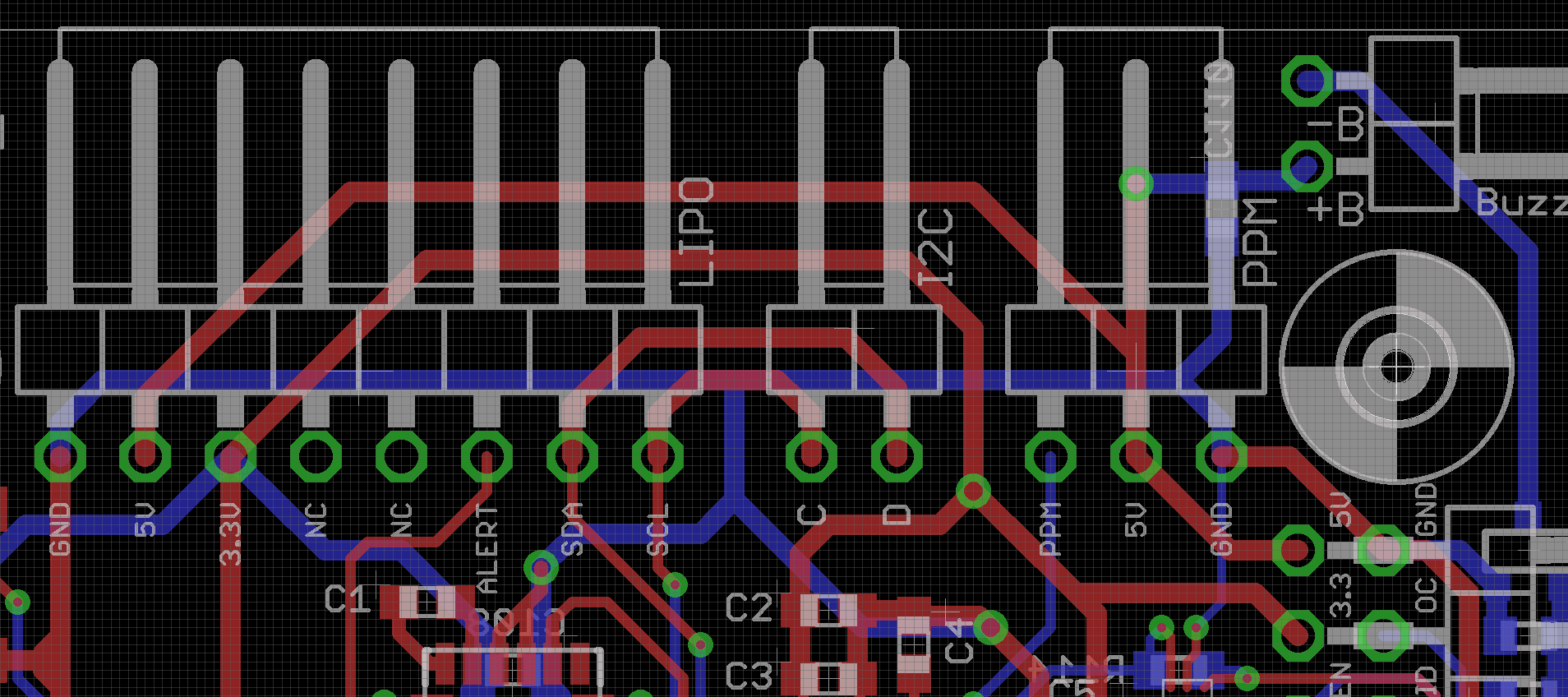

Du hättest eine GND Plane verwenden sollen, also zumindest Bottom mit GND fluten. Du kannst, damit es übersichtlicher für uns ist, einmal den Show Befehl in Eagle verwenden und im Board dann die I2C2 Leitungen hervorheben und das Bild posten, GND hervorheben und ein Bild posten und VCC hervorheben und ein Bild posten. Dann sieht man schneller wie verzwackt du geroutet hast :-D Der Motortreiber, der über I2C2 angeschlossen ist befindet sich auf einer externen Platine, oder? Du könntest versuchen deine Sensore Platine abzuschirmen (isolierte Alufolie drum rum wickeln) und das I2C2 Kabel anders zu gestalten, GND, SCK, GND, SDA, GND.

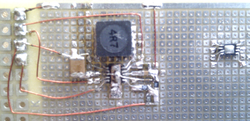

Florian K. schrieb: > Bilder siehe Anhang GND.gif: Auch wenn es hart klingt: mit diesem mickrigen und zerfledderten GND-Netz kannst Du nicht mit einem stabilen Arbeiten rechnen! VCC ist nicht so kritisch, denn das kann man ja mit genügend Stützkondensatoren zum GND hin abstützen. Aber dann muss mindestens der GND (das "Fundament", auf das sich alle Signale beziehen!) stabil genug sein. Testweise könnte man eine dicke Masseschiene einmal außen herum legen und an mehreren Punkten mit GND verbinden. Oder sogar besser ein Stück Leiterplatte in der Mitte mit Drahtstücken an die verschiedenen GNDs anlöten - quasi ein "schwebender" GND-Layer. Bei einer neuen Leiterplatte kommt man bei der Packungsdichte kaum um einen Multilayer herum. Sparversion: Leiterplatte etwas vergrößern und außen herum einen einige Millimeter breiten GND-Rand. (Ja, ich weiß, jetzt werden welche sagen "Ein Ring ist Mist, der fängt sich wie eine Trafowicklung noch mehr Dreck ein". Im Prinzip ja, aber ich vermute, das ist besser wie jetzt, zumindest wenn der Ring breit genug ist.) Gruß Dietrich

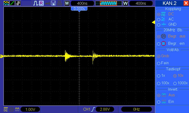

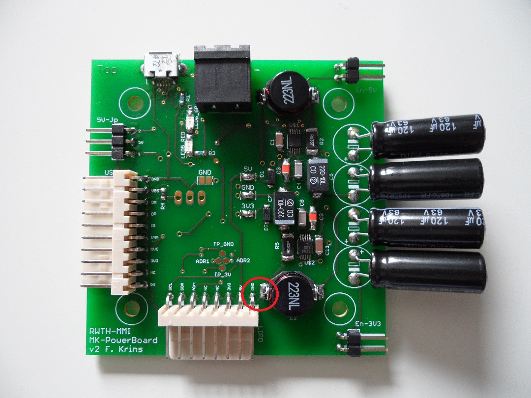

Hallo zusammen, nach einigen Tagen muss ich mich dem Problem immer noch geschlagen geben. Ich mache mal eine Zusammenfassung: Es gibt drei Platinen: v1: große Platine mit Stromversorgung und Sensoren v2Sensor: kleine Platinen nur Sensoren v2Power: kleine Platine nur für die SPannungsversorgung Das Ziel: beide v2 Platinen zusammen sollen funktionieren Das Problem: die v2Power erzeugt starke SPannungsspitzen im GND (siehe vorheriger Post mit Osziaufnahmen. Funktionsfähige Variante 1: v1 Powerteil über Kabel an v2Sensor: KEINE SPANNUNGSSPITZEN (EDIT:NICHT-)Funktionsfähige Variante 2: v2Power 3,3V-Teil über Jumper deaktiviert, ist für mich allerdings keine Lösung da ich ja die 3,3V brauche (keine spannungsspitzen im GND) EDIT: Funktioniert doch nicht, ich hatte vergessen den 5V Verbraucher anzuschließen!!!!! Funktionsfähige Variante 3: v2Power alleine mit 3,3V und 5V aktiviert allerdings ohne Verbraucher (keine Spannungsspitzen im GND) Vermutung: Kann es vielleicht an der Spule(Induktivität) liegen, welche direkt neben der GND-Leitung liegt, welche dort Spannungen "einspeist"? (Siehe Bild) Fällt jemandem eine "gute" Lösung dazu ein, wie ich Testen kann, ob es daran liegt, ohne den GND-Pin abzuknippsen??

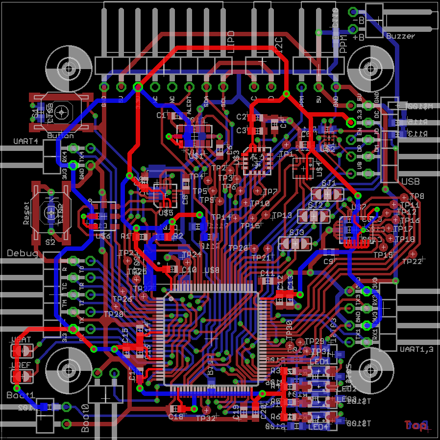

Kannst du mal Schaltplan und layout deiner Power-Platine posten? im übrigen: Spannungsspitzen an GND gegen was?
Florian K. schrieb: > Kann es vielleicht an der Spule(Induktivität) liegen, welche direkt > neben der GND-Leitung liegt, welche dort Spannungen "einspeist"? Kann natürlich auch sein, wahrscheinlicher ist aber, das die Masseführung nicht so niederohmig ist, wie sie eigentlich sein sollte. Leistungsstufen sollten mit den Steuerstufen sternförmig am Netzteil oder an den Hauptversorgungsanschlüssen zusammengeführt werden und eben nicht quer über z.B. eine Controllerplatine laufen. Wenn die Spule stören würde, würden die Spitzen mit der PWM Frequenz des Wandlers synchron sein. Die andere Seite der Platine wäre zur Beurteilung übrigens gut geeignet :-) Was ich auf der Seite sehe, ist allerdings wirklich dünnes Bahnmaterial, ich hoffe du hast die Versorgungsleitungen stärker ausgeführt. Noch ein Hinweis: Siehe beim nächsten Layout als Nachbarn der I2C Leitungen immer erstmal einen GND vor, am besten sogar noch einen GND zwischen SCL und SDA. Michael Reinelt schrieb: > im übrigen: Spannungsspitzen an GND gegen was? Florian K. schrieb: >> Indem du die Masseklemme deines Oszis direkt am Minuspol der Stromquelle >> anschliesst, also am Akku Minus oder Netzteil Minus und dann mit dem >> Tastkopf deine Motor-GND, MC-GND usw. unter Last auf Störungen misst. Im >> Idealfall sollte da gar nichts sein, da die Masse einen sehr niedrigen >> Widerstand bildet, bei dir allerdings wirst du an den GND lustige >> Sproddler und Spitzen sehen, sobald die Motoren drehen. > Du hattest vollkommen recht (siehe Bilder)! :(
Die Leiterbahnen sind sehr dünn, sehen unnötig lang aus und scheinen unötig oft die Seite zu wechseln. Gab es kein Referenzdesign zu deinem Spannungswandler? Am Ende der Datenblätter steht auch meist etwas zu PCB Design Guidelines oder so, an die man sich schon halten sollte ;-) Für solche Spannungswandler verwende ich auch immer nur geschirmte Spulen, deine ist ungeschirmt. Vermutlich gibt es mit ähnlichem Pinabstand eine geschirmte, wobei ich bezweifle, dass ohne neue Leiterplatte dort wenig zu optimieren ist. Deine Kondensatoren sehen auch sehr klein aus, kannst du dazu näher Angaben machen (Am Ein und Ausgang die Kapazität, Spannung, Dielektrikum)

EINGANG: Eingangspsannung ist maximal 16V C11: 0,47uF, 100V, Keramikkondensator C100: 4,7uF, 16V (oh der scheint etwas klein zu sein), Tantalkondensator C10,C12: 120uF, 63V, Elko AUSGANG: Ausgangsspannungen sind 3,3 oder 5V. 220uF: 10V, Tantalkondensator Kann ich den C100 (http://de.mouser.com/ProductDetail/Vishay-Sprague/595D475X0016A2T/?qs=sGAEpiMZZMuEN2agSAc2pgmA1GOqD4TvkDLKP%2fbpCWg%3d) durch diesen (http://de.mouser.com/ProductDetail/Nichicon/F931V475KBA/?qs=sGAEpiMZZMuEN2agSAc2pv8OYuH0ThR7Gx2%2fziZ7gVA%3d) ersetzen? Müsste passen, oder?
Florian K. schrieb: > v1Platine.pdf Ja nee, das ist ja ein Verhau... Wenn das tatsächlich eine Motorsteuerung werden soll, fehlen da die kräftigen GND Leitungen genauso wie ein brauchbares niederohmiges Vcc Netz. Auch gegen Übersprechen ist da nicht viel Vorsorge getroffen worden. Ich befürchte, da musst du nochmal zurück zum Router und eingreifen. Wenn das ein STM32 ist, vermisse ich da auch die Abblock-C an jedem (!) Supplypärchen. Dann sproddelt schon der Port mit Störungen. In meinen Motorsteuerungen mit STM32 hängt an jeden Paar ein 100n/10µF Kombo und damit sind die Signale perfekt sauber, selbst wenn der 4kW Motor Anlaufstrom zieht.
Matthias Sch. schrieb: > Florian K. schrieb: >> v1Platine.pdf > > Ja nee, das ist ja ein Verhau... Wenn das tatsächlich eine > Motorsteuerung werden soll, fehlen da die kräftigen GND Leitungen > genauso wie ein brauchbares niederohmiges Vcc Netz. Auch gegen > Übersprechen ist da nicht viel Vorsorge getroffen worden. Ich befürchte, > da musst du nochmal zurück zum Router und eingreifen. > Wenn das ein STM32 ist, vermisse ich da auch die Abblock-C an jedem (!) > Supplypärchen. Dann sproddelt schon der Port mit Störungen. > In meinen Motorsteuerungen mit STM32 hängt an jeden Paar ein 100n/10µF > Kombo und damit sind die Signale perfekt sauber, selbst wenn der 4kW > Motor Anlaufstrom zieht. Die Motoren werden von der Platine nur über ein I2C-BUS angesprochen, die Versorgung läuft direkt vom Lipo zu den Motortreibern. Ich bin wirklich sehr dankbar für die ganzen Hinweise!!! Aber momentan interessiert mich hauptsächlich wie ich die Störung aus dem GND bekomme, bzw wo sie herkommt. Wie bereits erwähnt habe ich über v1 Power und Belastung mit v2Sensor keine Störungen im GND aber eben mit der v2Power und Belastung mit v2Sensor. Alleine an der dicke der Leitungen und Abblockkendensatoren kann es daher nicht liegen, das ist bei beiden Varianten im Prinzip gleich.

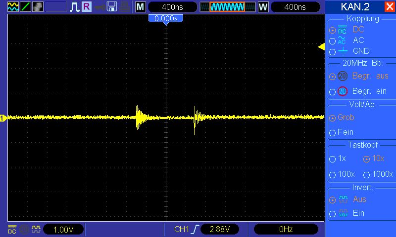

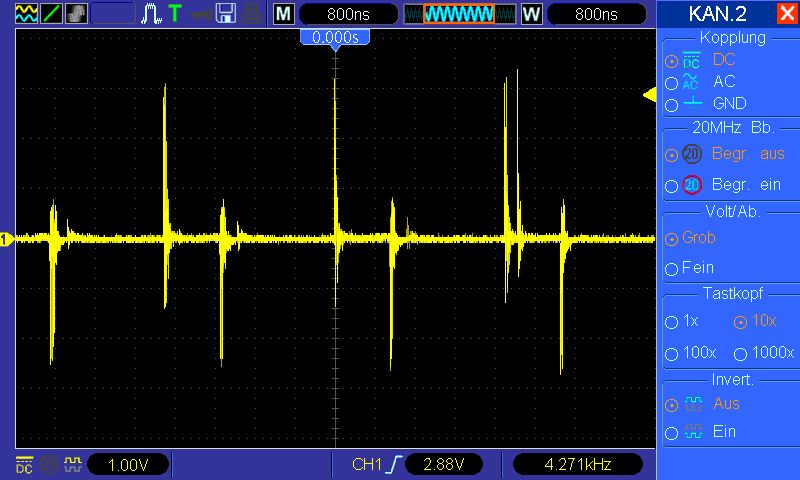

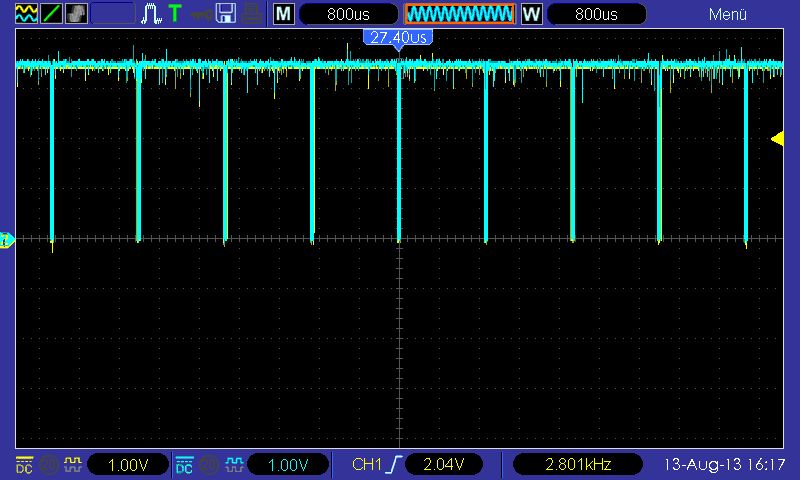

OK, das nennt sich Ground bounce auf den Oszibildern, wobei sich beim Oszi auch immer die Frage stellt, ob es nicht die Oszimasse, sprich Erdung, ist die hüpft. Der erste Weg wäre mal zu isolieren welcher Kamerad Dir da bei abgestellten Motoren so heftige Ströme generiert, dass die Masse springt, da brauchts schon einige mA. Evtl. könnte man dem störenden Kameraden n ordentliches LC-Glied verpassen zur Entwöhnung. Dann kannst Du mal schauen, ob sich Deine Sensoren softwaremäßig resetten lassen, ggf. nen zyklischen Reset schicken. Die Massen der großen Verbraucher evtl. mit nem ordentlichen Draht über die Leiterplatte "brücken", damit die Ströme nichtmehr durch das dünne Netzwerk müssen. ... das wäre so mein Ansatz.
Fhutdhb Ufzjjuz schrieb: > OK, das nennt sich Ground bounce auf den Oszibildern, wobei sich beim > Oszi auch immer die Frage stellt, ob es nicht die Oszimasse, sprich > Erdung, ist die hüpft. > > Der erste Weg wäre mal zu isolieren welcher Kamerad Dir da bei > abgestellten Motoren so heftige Ströme generiert, dass die Masse > springt, da brauchts schon einige mA. > Evtl. könnte man dem störenden Kameraden n ordentliches LC-Glied > verpassen zur Entwöhnung. > Dann kannst Du mal schauen, ob sich Deine Sensoren softwaremäßig > resetten lassen, ggf. nen zyklischen Reset schicken. > Die Massen der großen Verbraucher evtl. mit nem ordentlichen Draht über > die Leiterplatte "brücken", damit die Ströme nichtmehr durch das dünne > Netzwerk müssen. ... das wäre so mein Ansatz. Von "Ground Bounce" habe ich noch nie etwas gehört, bei Wikipedia steht nicht sonderlich viel. Wie bekomme ich denn eine Isoliereung hin? Also wie kann ich dem "Kamerad" auf die schliche kommen. Komisch ist, das sowohl der 5V Teil als auch der 3,3V Teil diesen GroundBounce hervorruft. Und beide Teile sind grundsätzlich unabhängig. Kann soetwas durch einen schlecht ausgewählten Pull-Up Widerstand passieren? Ich habe versucht über einen Jumper und einen Widerstand die Möglichkeit zu integrieren die Spannungsregler abzuschalten, allerdings ist mir schon aufgefallen, das nun im "AN" Zustand immer der Widerstand 4,7kOhm zwischen 15V(Eingang) und Eingang liegt. Ein Pull-Down wäre wohl die richtige Option gewesen. Kann das einer bestätigen?

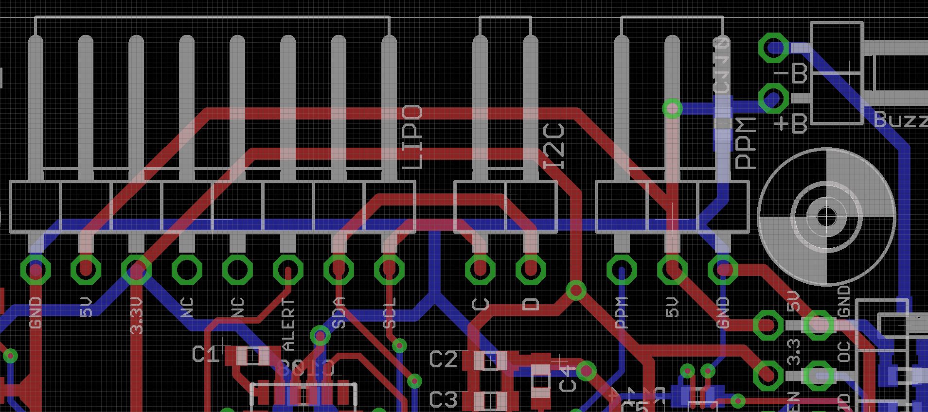

Das Problem wird eben dein falsches Layout sein, denn eigentlich hätte es so aussehen sollen: http://datasheets.maximintegrated.com/en/ds/MAX1744EVKIT-MAX1745EVKIT.pdf Dicke Leitungen, Bauteile dicht aneinander, Masseflächen und nicht die Bauteile auf beiden Seiten verstreut platzieren verbunden durch dünne lange Leitungen. Warum bei der alten es zu funktionieren scheint, bei der neuen aber nicht, keine Ahnung, jedoch würde ich mich da auch nicht zu sehr dran klammern. Es ist offensichtlich, dass das Layout einfach falsch ist. Bei der neuen Variante hast du die Bauteile dichter übereinander platziert, wie z.B. den Pull-Up Widerstand direkt unter den Spannungswandler, insgesamt sieht das Layout gänzlich anders angeordnet aus, also als identisch würde ich das jedenfalls nicht ansehen. Da du keine neue Platine machen willst, bleibt dir eben nur noch das Filtern übrig. Bspw. könntest du einfach Ferrit-Perlen (Ferrite Bead) am Eingang des Sensor-Boards noch platzieren, vielleicht hilft's, vielleicht auch nicht.
Florian K. schrieb: > Komisch ist, das sowohl der 5V Teil als auch der 3,3V Teil diesen > GroundBounce hervorruft. Und beide Teile sind grundsätzlich unabhängig. Bleibt immer noch die Frage, ob das, was Du auf dem Oszi siehst, auch der Wahrheit entspricht. Das Messen ist hier nicht so einfach. Du musst mindestens mit kurzem Masseanschluss, der direkt am Tastkopf angeschlossen ist, an den Bezugs-GND-Punkt gehen. Und Du musst Dir immer klar sein, dass steile Flanken sehr hohe Frequenzanteile haben. Wenige Zentimeter Leitung haben eine Induktivität, die bei diesen Frequenzen nicht vernachlässigt werden kann. Außerdem halten sich hohe Frequenzen nicht mehr unbedingt an Leitungen und arbeiten gerne auch drahtlos ... Gruß Dietrich
Frank M. schrieb: > Das Problem wird eben dein falsches Layout sein, denn eigentlich hätte > es so aussehen sollen: > http://datasheets.maximintegrated.com/en/ds/MAX1744EVKIT-MAX1745EVKIT.pdf > Dicke Leitungen, Bauteile dicht aneinander, Masseflächen und nicht die > Bauteile auf beiden Seiten verstreut platzieren verbunden durch dünne > lange Leitungen. > > Warum bei der alten es zu funktionieren scheint, bei der neuen aber > nicht, keine Ahnung, jedoch würde ich mich da auch nicht zu sehr dran > klammern. Es ist offensichtlich, dass das Layout einfach falsch ist. Bei > der neuen Variante hast du die Bauteile dichter übereinander platziert, > wie z.B. den Pull-Up Widerstand direkt unter den Spannungswandler, > insgesamt sieht das Layout gänzlich anders angeordnet aus, also als > identisch würde ich das jedenfalls nicht ansehen. Verdammt ich habe soetwas vermutet, bei der Platinev1 habe ich dieses Layout möglich exakt so wie im Datenblatt nachgebaut, bis auf die Masseflächen! Welches Bauteil oder welcher Layout-Fehler wird denn das Problem höchstwahrschenlich verursachen? Ich nehme an, das ich auf GND die Schaltfrequenz des MAX1744 sehe, kann ich daraus eventuell das Problem auf D100 und D108 bzw. C5 und C7 begrenzen. Da am Ausgang das die beiden Verbindungen zu GND sind. Müssen die Dioden eventuell näher an die Induktivität, bzw eben auch auf die Oberseite? Ich möchte wirklich um jeden Preis versuchen die Platine irgendwie noch funktionsfähig zu bekommen. An dieser Stelle aber schon einmal vielen Dank für all die Kommentare und die Geduld! Ich denke ich habe mal wieder viel gelernt, zumindest etwas positives in meiner misslichen Lage :) EDIT: Ich könnte versuchen die Spule auf die Unterseite zu bekommen, zu D100 und dem MOSFET M100. Sieht jemand einen Hoffnungsschimmer darin?
Für welche Leitung ist es am wichtigsten das sie möglichst kurz ist. -L2 -> R5 -L2 -> D100 -L2 -> M100 -L2 -> U2- PIN 6 (CS)
Zitat Datenblatt: 'High-frequency switching regulators are sensitive to PC board layout. Poor layout introduces switching noise into the current and voltage feedback signals and may degrade performance.' Der ganze Hochfrequente Leistungsteil sollte so dicht und direkt angebunden sein wie nur möglich, d.h. bei dir: M100, L2, D100, und wenn's geht auch R5, C7 Du kannst versuchen die Spule zum Mosfet zu bringen und damit die Leiterbahn die Quer über die Platine geht und durch die einen hohen Strom fließt zu kappen. Aber ob es da nicht einfacher wäre eine neue Platine zu machen? PS: Falls du tatsächlich nur das Sensorboard damit versorgst, so ist die Spannungsversorgung überdimensioniert und du wärst mit einem kleinen, integrierterem IC vollkommen ausgekommen der keinen externen Mosfet etc. braucht. So einen könntest du vermutlich sogar auch selbst auf einem Prototyping-Board aufbauen und auf deine Platine kleben und somit die Vorhandenen ICs 'ersetzen': http://www.linear.com/product/LTC3621 Im Anhang ein Bild eines Step-Up Wandlers auf solch einem SMD-Prototyping Board in der Dead Bug Methode verlötet.
Frank M. schrieb: > PS: Falls du tatsächlich nur das Sensorboard damit versorgst, so ist die > Spannungsversorgung überdimensioniert und du wärst mit einem kleinen, > integrierterem IC vollkommen ausgekommen Das war auch meine Meinung. Wir wissen zwar alle nicht wieviel Leistung die Sensor-Boards brauchen, aber im Vergleich zu den 4 (oder 6?) Motoren des Kopters sicher vernachlässigbar. Ich würde sogar soweit gehen und sagen: Ein stinknormaler Längsregler hatte auch dicke gereicht...
Ja in der Tat hätte wohl ein IC für die gesamte Spannungsversorgung gereicht, nächstes mal würde ich mich auch dafür entscheiden... Hat jemand Erfahrungen mit provisorischen Lösungen auf Platinen, eignet sich Heißkleber oder doppelseitiges Klebeband um Bauteile zu fixieren? Oder gibt es vielleicht noch andere Vorschläge?
