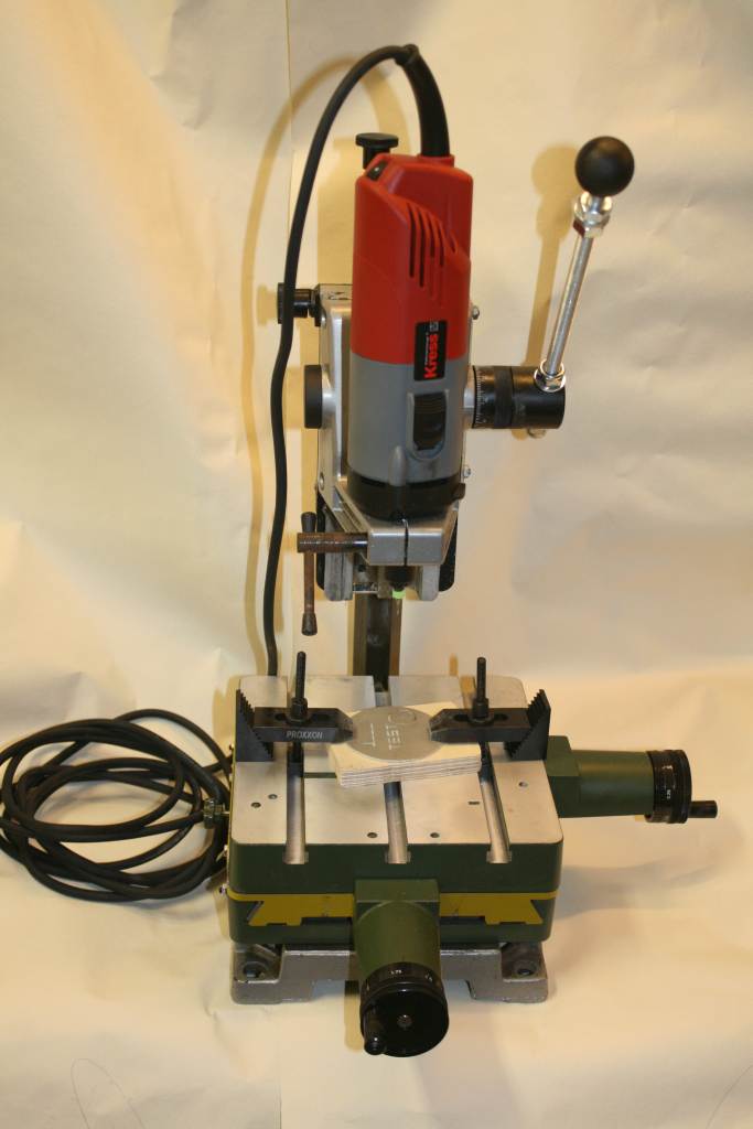

Animiert durch diesen Thread Beitrag "Wabeco Bohr-/Fräswerk - Hat jemand Frästisch / Kreissäge ?"

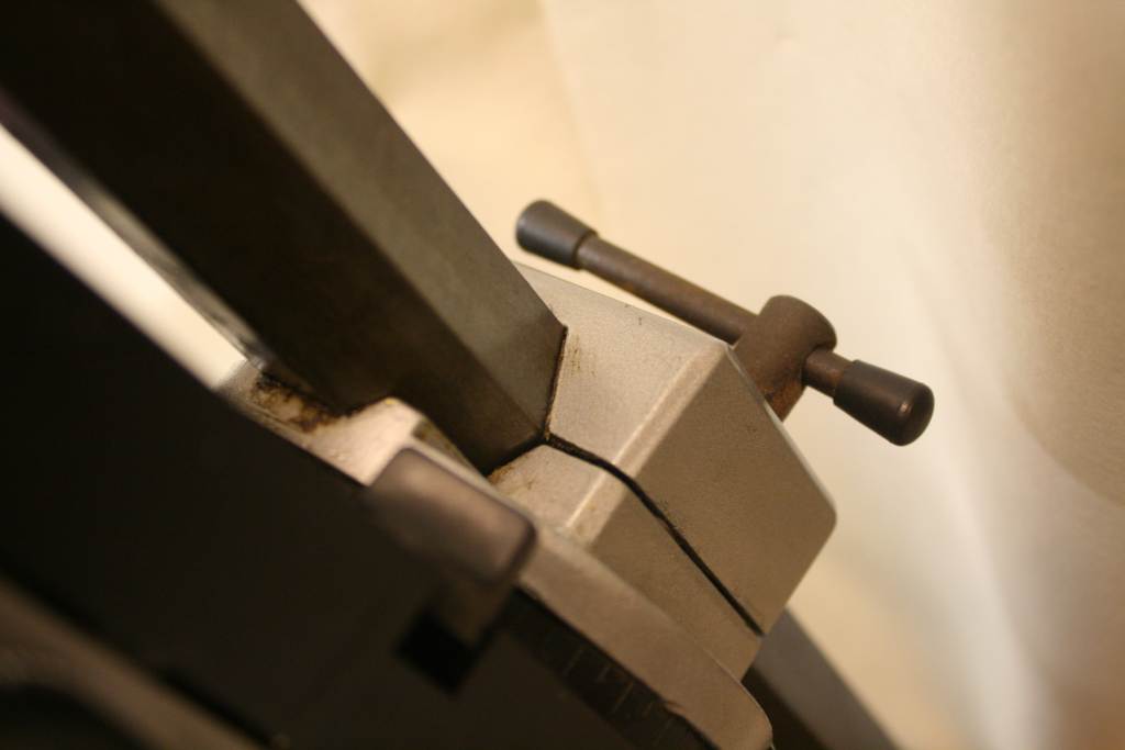

habe ich einen uralten Wolfcraft-Bohrständer aus der Versenkung geholt.
Der hat eine massive (!) Sechsecksäule SW30 und die Maschine wird in
einer Schwalbenschwanzführung aus Aluguss bewegt. Die ist zwar nur
gefräst und nicht geschliffen, lässt sich aber trotzdem ganz gut
einstellen.

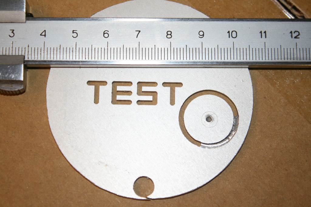

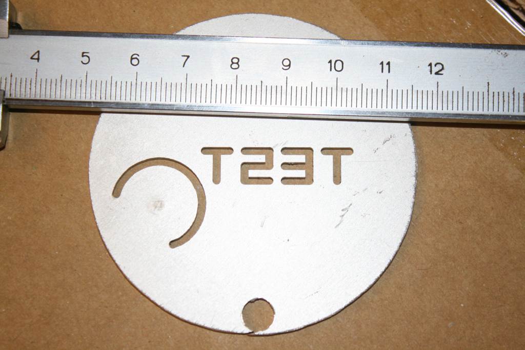

Also habe ich einen KT150 draufgeschraubt, eine 800er Kress als
Fräsmotor eingesetzt und ein wenig herumprobiert. Die Fotos des
allerersten Übungsstücks habe ich angehängt, 1,5mm Alublech eloxiert,
gefräst mit einem VHM-Zweischneider 1/16" aus einem Pollin-Sortiment mit
ca. 20.000 U/min und Spirituskühlung. Untergelegt war ein
Sperrholzbrettchen. Das Blech ist nur mit einem Lappen abgeputzt, um die
Spiritus-Alupulver-Pampe abzubekommen, weitere Nachbearbeitungen gab's
nicht.
Also, um einen Frontplatten-Ausschnitt ordentlich aussehen zu lassen,
taugt das, finde ich. Bei der Schrift habe ich erst alle waagerechten
Bahnen gefräst und dann alle senkrechten, bei einem echten
Frontplattenauschnitt würde ich natürlich nicht zwischendurch absetzen.
Aber hier wollte ich ja mit Absicht ein paarmal hin und her kurbeln, um
die Wiederholgenauigkeit zu testen. Die ist offensichtlich nicht
perfekt, aber für mich durchaus erträglich.
Und weil es immer heißt, dass man für Kreise entweder einen Kreistisch
oder eine CNC-Maschine braucht, habe ich noch einen 19mm-Kreis
ausprobiert, das ist so ein "krummes" Maß, was die üblichen Stufenbohrer
nicht hergeben. Wenn nicht beim letzten Viertelkreis mein improvisierter
Absenkmechanismus (eine Schnur zur Fußbetätigung) ein Eigenleben
entwickelt hätte, dann wäre der Kreis auch ordentlich durchgefräst
worden. Grr. Aber, he, das war der allererste Versuch! Der Kreis hat
meinem Messschieber zufolge einen Durchmesser von 19,0mm-19,1mm. Gut
soweit.
Natürlich kann man so keine Passungen fräsen oder dergleichen, aber
Kleinkram geht schon - man muss sich eben damit abfinden, dass man mit
vieeel zu kleiner Vorschubgeschwindigkeit eben keine Späne abnimmt,
sondern nur Alustaub aus dem Blech kitzelt. Aber solange man den Fräser
kühl hält, ist dem das ziemlich egal. Die Koordinaten der Kreisbahn muss
man halt vorher ausrechnen, da ist eine Tabellenkalkulation hilfreich.
Nach jedem Viertekreis wechselt eine Achse die Richtung, da muss man das
Umkehrspiel kompensieren. Dazu habe ich die jeweilige Achse geklemmt,
die Drehrichtung am Handrad gewechselt, den vorherigen Wert am Skalenrad
wieder eingestellt, die Klemmung gelöst und weitergemacht. Ging. Mit
Anbaumessschiebern wär's einfacher, aber so gehts auch. Ich muss aber
zugeben, dass ich etwa eine halbe Stunde gebraucht habe um den Kreis
einmal abzufahren, das ist schon eine zähe Angelegenheit.
