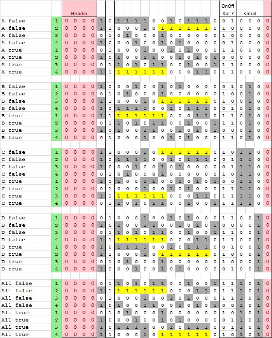

Ich bin gerade dabei, das Protokoll des "Brennenstuhl Primera-Line
Funkschalt-Set RC 3600" (selbstlernende kodierung) zu analysieren und
komme nicht weiter.
Diese Signale konnte ich bisher von der Fernbedienung aufzeichnen:
(ursprünglich waren sie noch Manchester-kodiert; die letzten beiden
Segmente, "2950 7080", habe ich nicht weiter dekodiert, da sie scheinbar
besonders sind - wahrscheinlich eine Art "Footer")
http://pastebin.com/ujw202CD
C1.1 bedeutet Steckdose "C" einschalten, erstes Paket. D0.4 bedeutet D
aus, viertes Packet. Für jeden Zustand (z.B. A an) sendet die
Fernbedienung abwechselnd genau 4 unterschiedliche Pakete, das Ende der
Pakete (die letzten 4 Bits) konnte ich bereits entschlüsseln, es steht
für den Buchstaben.
Beim ersten Betätigen von "A an nehme ich also beliebig oft das erste
Paket auf, dann, wenn ich "A an" loslasse und erneut betätige, nehme ich
beliebig oft das zweite Paket auf, die Fernbedienung zählt also mit.
Nach dem 4. folgt wieder das 1. usw. Diese Reihenfolge ändert sich
nicht.
Welches nun das 1. Paket ist, habe ich willkürlich festgelegt.
Insgesamt gibt es aber nur 8 unterschiedliche Paket-Anfänge (die ersten
20 Bits), die mal für Ein-, mal für Ausschalten eines Buchstaben stehen.
Laut Handbuch gibt es 2^24 Möglichkeiten:
"" Zum Kodieren des Systems stehen 16.777.216 unterschiedliche Codes zur
Verfügung, die zufällig zugeordnet werden. ""
Da die Pakete aber ohne den Footer nur 24 Bits lang sind, und die
Information zum ein/ausschalten auch enthalten sein muss, stimmt diese
Aussage schonmal nicht ganz.
Wie dem auch sei, was mir Kopfschmerzen bereitet, sind die ersten 20
Bits. Da die ersten 4 Bits konstant sind, gehe ich davon aus, dass sie
eine Art Header bilden, ob sie zu einem eindeutigen Code meiner
Fernbedienung gehören, kann ich nicht sagen, da ich nur eine
Fernbedienung besitze.
Ohne diese ersten 4 Bits sieht das also so aus:
0 1 0 0 0 0 1 1 0 1 0 0 0 1 1 0   = 17222 (dez.)
0 1 0 1 1 0 0 1 1 0 1 0 1 0 1 1   = 22955
0 0 1 1 1 0 1 0 0 0 0 0 0 1 0 1   = 14853
1 0 0 1 0 1 0 0 1 1 0 1 1 0 0 0   = 38104
1 0 1 0 1 1 1 0 1 1 1 1 1 1 0 1   = 44797
0 0 0 0 0 0 0 0 1 1 1 0 0 1 0 0   = 00228
0 1 1 1 0 1 1 0 1 0 1 1 1 1 1 0   = 30398
1 0 1 1 1 0 1 1 0 1 0 1 1 1 0 0   = 47964
Da der Steckdose zum Lernen bereits ein Paket genügt, muss in jedem
dieser Ausschnitte die ID der Fernbedienung enthalten sein.
Jetzt die große Frage an die Kryptologen: Wie ist sie kodiert?
Vielen Dank im Voraus für die Beschäftigung mit diesem Problem und ich
freue mich auf Antworten,
Henning

Ist die Reihenfolge korrekt ? So wie die Pakete angekommen sind ?
von Henning D. (henning_d)
Die Reihenfolge der Pakete ist (wahrscheinlich) so richtig, d.h. beim
ersten Drücken wird ein Paket beliebig oft hintereinander gesendet, beim
zweiten Drücken (d.h. nach einen Loslassen) wird ein anderes Paket
beliebig oft gesendet gesendet, welches hinter dem ersten steht usw.
Nach dem letzten kommt wieder das erste.
Beim monotonen Drücken eines Buttons wird nur jedes zweite Paket
gesendet (siehe hier: pastebin.com/ujw202CD - wobei die Reihenfolge dort
nicht richtig ist)
Ich überprüfe die Reihenfolge nochmal durch weitere Tests...

Da, wie ich bereits herausgefunden habe, das Brennenstuhl-Protokoll
manchester kodiert ist, wird eine 0 durch ein langes, dann ein kurzes
Signal kodiert, die 1 durch ein kurzes, dann ein langes Signal.
Bestätigt wird dies insbesondere durch die eindeutige Nummerierung der
Buchstaben (C: 1, All: 2, B: 5, D: 6, A: 7), die konstant bei allen 4
auftretenden Paketen ist.
Hier die Rohdaten, obwohl sie informationstechnisch gleichwertig zu den
dekodierten Daten sind: http://pastebin.com/MMDnPVaM

von Dennis H. (c-logic) Benutzerseite
Interessant. Feste Impuls-Länge von 5 Einheiten.
1 4 oder 3 2
Ich kucks mir in Excel grad an
Sind da irgendwelche Adresspins auf der Fernbedienung selbst ?
Mäuseklavier oder so ?
1 4 bedeutet eben 1; 3 2 -> 0
Und wenn du mit Mäuseklavier soetwas meinst:
http://siablog.de/files/2009/08/DIP-Switch.png
muss ich dich leider enttäuschen. Dann wüsste ich ja die (binäre) ID ;)
Die verlinkten Seiten werde ich mir gleich mal anschauen. Tatsächlich
lässt sich auch ab und zu ein dritter Zustand erkennen.
Ich habe die Reihenfolge noch einmal überprüft, jetzt sollte sie
stimmen: http://pastebin.com/VayxBvU1
Die Reihenfolge ist jetzt so, dass, egal welche Taste ich auf der
Fernbedienung drücke, immer ein Paket gesendet wird, welches um 1 größer
ist, beispielsweise:
Device: A Status: Off Package Number: 4
Device: A Status: Off Package Number: 1
Device: A Status: Off Package Number: 2
Device: B Status: Off Package Number: 3
Device: B Status: On  Package Number: 4
Device: B Status: On  Package Number: 1
Device: C Status: On  Package Number: 2
Device: C Status: On  Package Number: 3
Device: C Status: Off Package Number: 4
