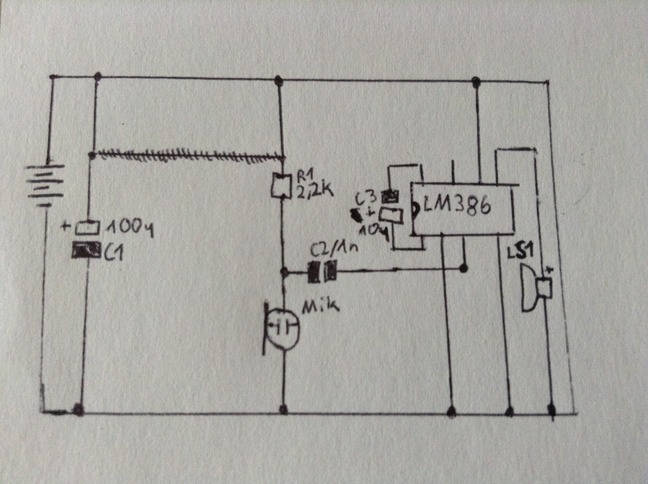

Hallo, Ich befasse mich neuerdings mit Mikrofonen und machte einen Schaltplan. Leider hörte ich im Lautsprecher nicht das, das ins Mikrofon gesprochen wurde. Ich will bitte keine blöden Kommentare wegen der Zeichnung. Inwiefern gilt eigl der kapazitive Blindwiderstand eine Rolle und welchen Wert besitzt er in jener Schaltung ? Funktioniert jene Schaltung überhaupt. Ich bedanke mich im voraus Sven Huber

Sven H. schrieb: > Ich will bitte keine blöden Kommentare wegen der Zeichnung. Ok, dann halt nur wegen des Bildformates. Ein Dutzend Strippen und 8 Bauteil in 2 MB Photoformat ist für einen Schaltplan, für den es genügend frei verwendbare, angepaßte Programme gibt, schon mal klasse. Und damit ein Außenstehender, ohne erstmal nach dem Datenblatt suchen zu müssen, den Schaltplan überhaupt verstehen kann, sollte man funktionelle Symbole, also z.B. Schaltsymbol eines Verstärkers und nicht irgendwelche IC-Kästchen ohne irgendwelche Pinbezeichnungen verwenden. Zu deinem Mikrophon solltest du noch angeben, welchen Signalpegel es bei deinem Verwendungszweck liefert.
1.Dein 2MB-Kunstwerk weist leider einige Fehler auf. Vergleiche Deine Zeichnung mit der Applikation auf dem LM386-Datenblatt! Beitrag "Problem mit LM386-Verstärkerschaltung" 2.Verstärkung von 20 reicht evtl. für Kopfhöhrer. 3.Einen Bausatz beschaffen wäre einfacher.
Na ja auch ohne diese Infos kann man mal locker drauf los raten... In allen Beispielen liegt Pin 3 über einen Widerstand auf Masse. Könnte der Grund für vollkommen verzerrte Signale sein. Oder diese seltsame 0,05uF mit 10 Ohm am Ausgang. Vielleicht schwingt der Verstärker ohne diese Last?

Sven H. schrieb: > Ich hörte nur ein Rauschen > > Welchen Wert sollte der Kondensator haben ? stell erst mal nen normgerechten schaltplan rein. dazu sollte man in der lage sein. eagle und splan sind u.a. geeignet notfalls tut es auch auch n bleistift so du dich an die üblichen schaltzeichen hälst. was ist das für ein mic? 1nf koppelkondensator.....das meinst ernst? lautsprecher direkt an gnd? wie soll das gehen bei einfacher bs??

Also ich finde seinen "Schaltplan" durchaus verständlich. Zumindest um Längen besser, als dieses grässliche ASCII-Geraffel, was einem gerade in diesem Forum haufenweise angeboten wird. So, den LS direkt auf Masse halte ich auch für blöd, die eingestellte Verstärkung reicht für ein Mikro auch nicht, um das zu können reicht der IC alleine eh nicht. Da gehört mindestens noch ein Transistor davor oder für IC-Fetischisten ein OPV. @Sven, Der Koppelkondensator ist Dein 1nF. Der koppelt die NF in den IC und sperrt gleichzeitig die DC, die über den 2,2k kommt aus. Old-Papa

Dir fehlt ein 220uF (oder ein anderer in dieser Größenordnung) zwischen Lautsprecher und Ausgang, sowie ein paar andere Bauteile. Halt dich mal an diese 200x Schaltung zur Ansteuerung des Mikrofons: (d.h. übernehme mindestens das 100k Poti zur Lautstärkeregelung und den 0.1uF Kondensator anstatt deinem 1nF) http://www.josepino.com/audio/mini_amplifier_lm386 (lass deinen 100uF an den Versorgungspins, der in dieser Schaltung fehlt, aber drin) Hier nochmal eine Schaltung, falls dein Mikrofon 3 Kabel anstatt nur zwei hat. http://forum.allaboutcircuits.com/showpost.php?p=141461&postcount=6 Übernehme aus dieser Schaltung aber den 0.05uF (bspw. 47nF) und 10 Ohm Widerstand gegen Masse am Ausgang des ICs, vor dem 220/250uF Kondensator, den du natürlich auch verwenden musst. Wenn du dann das beste aus beiden Schaltungen in deine eingebaut hast, sollte es funktionieren, sofern dein Aufbau auch in Ordnung ist. (kurze Kabel, kurze Strecken, möglichst kompakt aufbauen) Nach dem ersten Link zu urteilen reicht eine 200-fach Verstärkung aus, ohne zusätzlichen Vorverstärker.

Sven H. schrieb: > Vielen dank, gibt es aber einen Grund dass der Wert des Kondensators 220 > Mikro f beträgt Nun, das ist halt der von TI (siehe Schaltungen im Datenblatt) für ihren IC empfohlene Wert (250 Mikrofarad). Hier wurden 220uF verwendet, da der Bastler vermutlich keinen 250uF da hatte. Es kommt nicht auf den exakten Wert an, sondern auf die Größenordnung. Du kannst auch 180uF oder 300uF versuchen, 10uF oder gar nichts aber lieber nicht.

Sven H. schrieb: > Vielen dank, gibt es aber einen Grund dass der Wert des Kondensators 220 > Mikro f beträgt Die untere Grenzfrequenz deiner Schaltung bestimmte die groesse des Kondensators. fu = 1/(2 x Pi x R x C) R = Impedanz deines Lautsprecherchens ca. 8Ohm C = Auskoppelkondensator mit 220uF ergibt eine untere Grenzfrequenz von ca. 90 Hz was dein Lautsprecher geradeso noch schafft. Die Eingangsimpedanz des LM386 betraegt ca. 50KOhm. Du hast da jetzt einen Koppelkondensator von 1nF angeschlossen das ergibt wieder nach obiger Formel eine untere Grenzfrequenz fuer den Eingang von: fu = 1 / (2 x Pi x 50k x 1nF) = 3.1kHz Das Sprachband geht so ca. von 300Hz bis 3.5kHz. Kein Wunder das da nichts mehr ankommt an den Eingang. Also die 1nF mal auf 100nF groesser machen. Und dann sind die max. 200 fache Verstaerkung des LM386 nun auch nicht gerade der Brueller. Da sollte zumindest noch ein kleiner Vorverstaerker mit rein.
