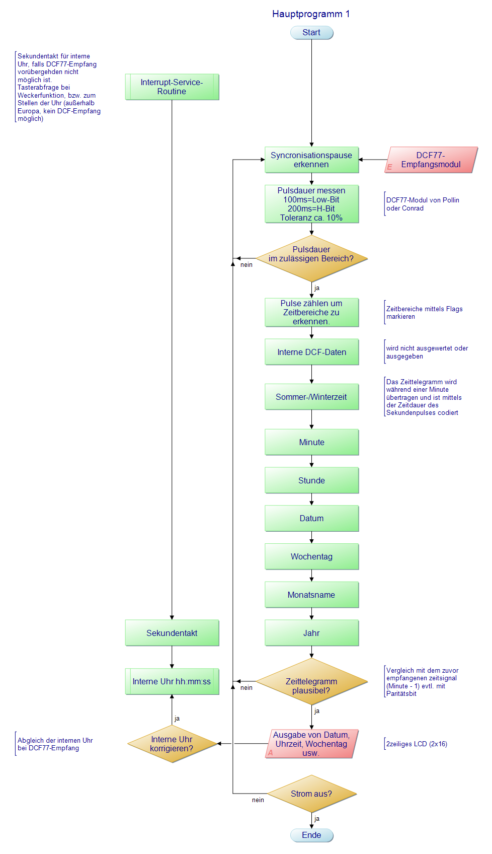

@ "DerInterpreter" nach den vielen Abschweifungen ist es wohl angebracht den Thread wieder auf Dein ursprüngliches Anliegen hinzuführen. Wie wäre es, wenn Du Dich an einer DCF77-Funkuhr versuchen würdest? Hier einige Beispiele zum Thema DCF77: Hauptseite [http://www.unagel.de/dcf/] Software [http://www.unagel.de/dcf/dcf3.zip] -> dcf13.asm Infos [http://www.wolfgang-back.com/PDF/DCF77.pdf] PTB [http://www.ptb.de/cms/fachabteilungen/abt4/fb-44/ag-442/verbreitung-der-gesetzlichen-zeit/dcf77/zeitcode.html] Daneben finden sich im Netz viele weiter Seiten, Infos, Schaltungen, Software usw. Hier im Forum gibt es ebenfalls eine Menge Infos, vom Go_gle ganz zu schweigen! Falls Dir dieses Projekt zu einfach erscheint, darfst Du es gerne schwieriger gestalten: Dimmbare LCD-Hintergrundbeleuchtung (PWM, Fotosensor) Handbewegung schaltet Beleuchtung (kapazitiver Sensor) Grafik-LCD zur freien Gestaltung des Ausgabebereiches Zusätzlich zur Uhrzeit eine Weckfunktion mit Weckton (einfacher Summer bis hin zur Weckmelodie)- der Phantasie sind kaum Grenzen gesetzt! mfG Ottmar

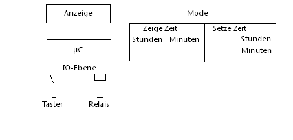

Hi Antworten hast du ja eigentlich schon genug bekommen, trotzdem will ich mal meinen Senf dazu tun. Egal, welche Ausbildung du machst, es ist schon wichtig, das du dich mit der Aufgabe befasst, denn nicht umsonst steht da „Ich muss für die Schule ein Abschlussprojekt erstellen“ Klar, warum nicht um Hilfe bitten ? Ich finde es sogar legal. Zu Zeiten, wo noch nicht das allwissende Internet zur Verfügung stand, haben wir uns auch zu helfen gewusst und Menschen gekannt, die uns geholfen haben. Oder das Wissen aus (teuren) Fachzeitschriften unter Zuhilfenahme der grauen Masse zwischen den Schultern zusammengesetzt. Natürlich stand da nicht „Dein Projekt wird wie folgt umgesetzt…..“ sondern man musste sich schon Gedanken machen, was wichtig war und wie es dann zusammengehört. „Aber eine Sache macht mir Gedanken und zwar hat der Lehrer erwähnt,dass man alles selber erarbeiten muss … „ ja, darüber solltest du dir Gedanken machen. Alles, was du brauchst, steht eigentlich im hier veröffentlichten Tutorial und du brauchst dir nur die Mühe machen, es zusammenzusetzen, zu deinem Projekt. Aber dein Spruch:“ Ich habe an eine Digital Uhr gedacht. Nur leider konnte ich da kein ausführliches Tut. finden.“ So geht es nicht. Das man dich hier als „Faulpelz“ behandelt, wundert mich nicht. Nicht einmal das Standart-Handwerkszeug von Google hast du benutzt, denn, da bin ich mir sicher, dort wärest du schon mal zu 95 % fündig geworden. Und wenn du noch nicht einmal eine Uhr zusammen bekommst, was bringt dir dann „Vllt. habt ihr ja noch andere gute Projekte“ ? Vielleicht ist der heutigen Jugend die Eigenschaft der Kombination verloren gegangen. Computer sind eben nicht nur dazu da, irgendwelche Moorhühner aus der Luft zu pusten oder die Welt von bösen Aliens zu retten. Sie sind auch ziemlich gute Werkzeuge, wenn man weiß, wie man sie benutzt. Und auch die Kommunikation in den Foren erspart aufwändige Aufarbeitung. Aber dabei darf nicht vergessen werden, es ist dein Job, dein Projekt festzulegen, zu beginnen und dann bei temporären Denkblockaden um die Hilfe der Gemeinde zu bitten und nicht vor Start schon mal drauf los zu betteln. Wenn du noch nicht so ganz durchblickst, dann setz dich hin und überlege, was du für eine Digitaluhr brauchst. Einen Controller, der ein exaktes Zeitsignal aufbereitet und diese Signale zählt. Das ist nix anderes, wie x = x +1 Du willst auch eine Info, also brauchst du eine Anzeige.. 7Segment, LCD, LED …? Hier beginnst du mit der Festlegung, denn das ist entscheidend, welche Programmierung erforderlich ist. Natürlich muss eine Uhr gestellt werden, also Tasteneingabe. Und weil Taster nicht einfach nur Taster sind, auch gleich mal einen Gedanken zur Entprellung machen. Soll sie auch wecken ? dann Relais oder Lautsprecher für Signalton Mit einer solchen Liste fängst du erst einmal an. Danach beginnt das Layout. Im ersten Schritt muss es noch kein Schaltplan sein, ein Blockbild reicht zur Orientierung. Wenn dein Gerüst steht, dann wirfst du einen Blick ins Tutorial und findest zu den einzelnen Blöcken auch entsprechende Anleitung. Evtl. muss diese angepasst werden, aber ein komplexes Tutorial für lau über den Bau einer Uhr, so gut dokumentiert, das du dieses dann für deine eigene Arbeit abliefern kannst, das zu erwarten ist schon ziemlich dreist. Dennoch, wenn du eine Uhr baust und ein wenig Phantasie einsetzt, dann wird dir bestimmt etwas einfallen, wo dein Dozent letztlich auch weiß, das es DEIN Projekt ist. Es kann z. B. eine Uhr sein, die zu den Pausenzeiten auch „PAUSE“ anzeigt oder zum Schulschluss auch „FEIErAbENd“. Nicht jedes Schriftzeichen ist für eine Siebensegmentanzeige geeignet, aber du kannst dir ja mal darstellbare Zeichen aussuchen und versuchen, mit den gefundenen einen einigermaßen sinnvollen Text darzustellen. Auch eine Laufschrift macht sich da gut…. Gruß oldmax
Martin Vogel schrieb: > Soll sie auch wecken ? dann Relais oder Lautsprecher für Signalton > Mit einer solchen Liste fängst du erst einmal an. Danach beginnt das > Layout. Im ersten Schritt muss es noch kein Schaltplan sein, ein > Blockbild reicht zur Orientierung. Ich würde sogar soweit gehen und da noch einen Zwischenschritt einschieben: Nach dem Blockbild erst mal einen Testaufbau auf einem Steckbrett. Persönlich halte ich es für einen Fehler, wenn ein Neuling gleich mal in Richtung Platinenätzen geht. Gerade beim Ausprobieren mit einer Testschaltung, sei es Steckbrett oder Loch/Streifenraster lernt man eine Menge, man sieht wie die Schaltung entsteht, nimmt sie in Abschnitten in Betrieb und wenn es wo zwickt, kann man sofort eingreifen und die Schaltung verändern. Danach ist dann auch das erstellen eines Schaltplans kein Problem mehr, weil man ja die Schaltung schon kennt. Und erst dann geht es ans Fertigen einer Platine, die dann auch gute Chancen hat, in einer Version 0.9 auf Anhieb zu laufen.
Bearbeitet durch User
Hi Natürlich hat KHB recht, wenn er von Zwischenschritten spricht, Experimente auf dem Steckbrett. Da kann man zuerst der LED den Sekundentakt beibringen, den ersten Zählerwert auf eine 7 Segmentanzeige ausgeben usw. Der erste Schritt aber ist die kunfusen (Angst-)Gedanken zu sortieren und das komplizierte Wirrwarr im Kopf in übersehbare Häppchen aufzudröseln. Von daher die absolut simple Skizze. Nach und nach verfeinert man die Details. Heraus kommt ein Schaltplan, evtl. ein layout für eine Platine und auch die Programmstruktur. Ob C oder Assembler, das ist völlig schnurz. Gruß oldmax
