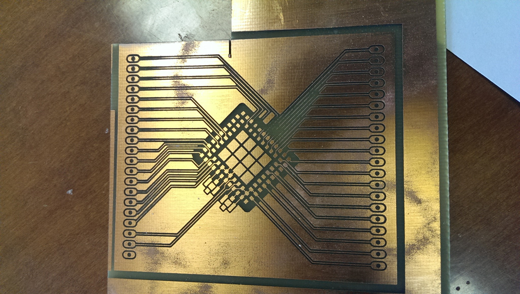

Hallo zusammen, ich habe folgendes Phänomen heute bei ätzen belichten/ätzen gehabt. Wie ihr im Bild seht, sehen die 0.1 mil Bahnen, die zwischen den Masseflächen liegen absolut super aus. Nur die 6 Bahnen, die so nah aneinander waren, dass keine Massefläche mehr zwischenpasste, sind ausgefranzt. Warum ist das so? Der Toner der Belichtungsvorlage ist übrigens überall gleich gut drauf. Gruß Christoph
Naja, da sind ja noch einige weitere Problemchen zu sehen, die angeätzten dunklen Stellen auf der Massefläche hier und da und die Leiiterbahnen oben links auf dem Bild bei den Lötaugen. Folien wellen sich manchmal, dann kann Licht sich darunter "mogeln" Es ist wichtig, die bedruckte Seite der Vorlage auf die Kupferseite zu bekommen, sonst wirkt die Folie selbst als Abstandhalter zwischen Kupfer und Toner. Abhilfe: Layout seitenverkehrt auf Folie ausdrucken.
> Wie ihr im Bild seht, sehen die 0.1 mil Bahnen, die zwischen den > Masseflächen liegen absolut super aus. Nie und nimmer sind das "0.1 mil" Bahnen. Das würde dir auch kein Drucker mehr drucken.
Die Folie habe ich bereits mit Druckseite zur Platine gelegt. Sorry, ich meine natürlich 10 mil. Habt ihr nen Tipp, wie ich es besser hinbekomme?

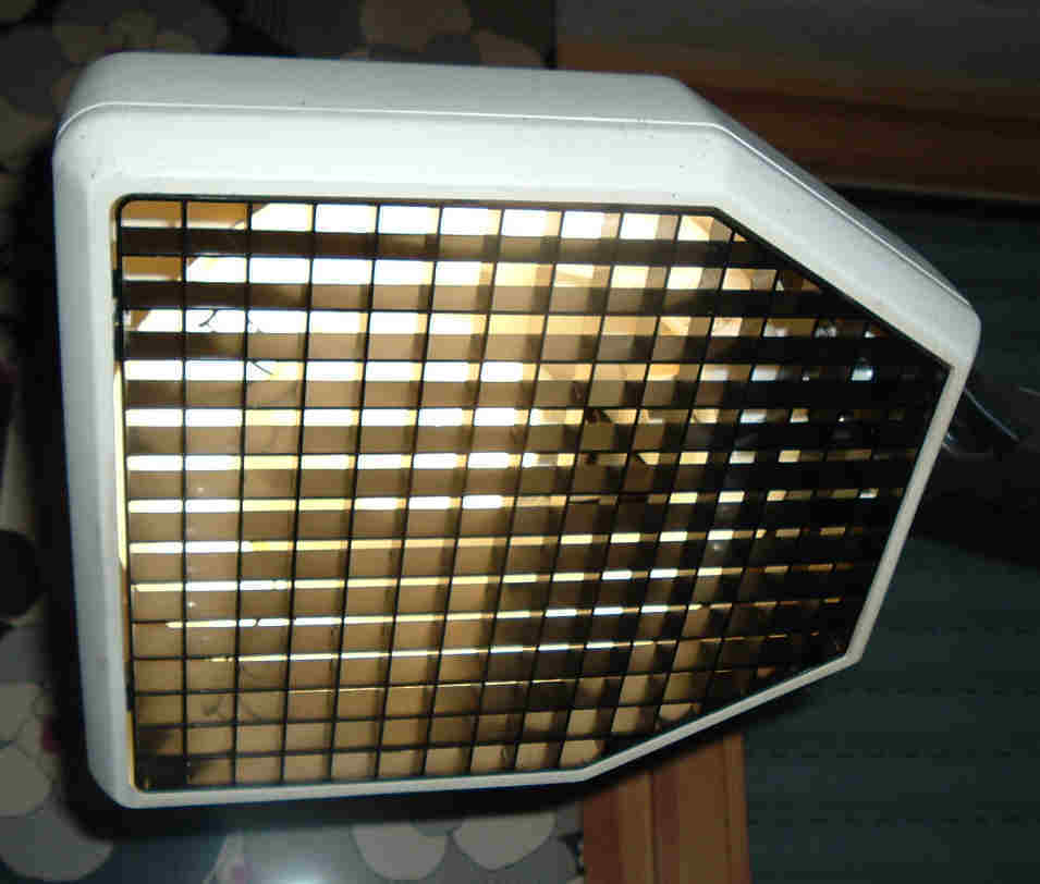

Christoph Kind schrieb: > Belichtet wird mit 100 UV-LEDs, die auf eine Europlatine gelötet sind > und in einem Scanner verbaut sind. Sind sehr homogen in der > Lichtausstrahlung. Das ist wahrscheinlich das Problem. Die Leiterbahnen sind "unterbelichtet", nicht im Sinn von zuwenig, sondern das Licht strahlt von der Seite unter den Film ein. Eine flächige Lichtquelle ist dafür "ideal" geeignet. Daher haben professionelle Geräte mit Röhren i.A. ein Kollimationsgitter, das nur halbwegs senkrecht einfallende Lichtstrahlen zulässt. Du kannst sowas besorgen oder testhalber einen Fussabstreifer probieren (den aus senkrechten Blechstreifen). Bei einer Punktlichtquelle wie der Sonne oder einer UV-Lampe besteht das Problem nicht. Sogar meine Schreibtischlampe hat sowas, siehe Bild. Gruss Reinhard

Christoph Kind schrieb: > Nur die 6 Bahnen, die so nah aneinander waren, dass keine Massefläche > mehr zwischenpasste, sind ausgefranzt. Warum ist das so? Mit der Lichtquelle hat das ziemlich sicher nichts zu tun. Dann müsste sich eher ein Muster analog zur Geometrie der LEDs finden. Das Problem ist allem Anschein nach die nicht plan aufliegende Vorlage. Oben links ist es z.B. auch ganz schlecht.

Es ist ehrlich gesagt genau so stümperhaft wie es auch beim Tonertransfer Standard ist. Wie kann man Fotoplatinen belichten wollen ohne einen Vakuumbelichter? Muss ja nicht mal ein prof. Gerät sein, sowas kann man sich für unter 5 Euro selbst bauen. Es ist übrigens ganz sicher die nicht richtig aufliegende Vorlage. Man betrachte mal die Lötaugen oben links...also falls er diesen Teil der Platine nicht absichtlich 3h länger geätzt hat, ist es die nicht aufliegende Vorlage.

Weiter oben wurde es schon geschrieben. Dieses Ergebnis ist ganz typisch dafür, wenn das Basismaterial nicht plan aufliegt. Basismaterial ist nämlich alles andere als plan. W.

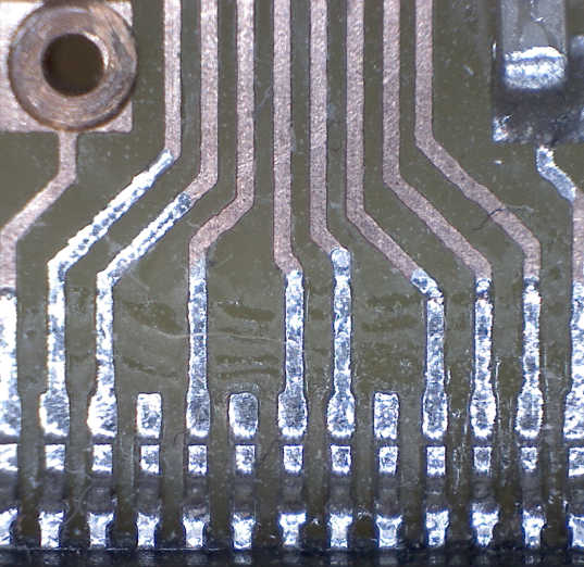

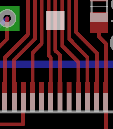

Lass Dich mal von den bisherigen Ergebnissen nicht entmutigen. Ich habe hier vor ~ 3 1/2 Jahren mal einen längeren Text geschrieben, was ich für Probleme hatte und wie ich sie gelöst habe. Wenn Du interesse hast, schau mal hier: Beitrag "Erfahrungsbericht: Doppelseitige Platinen, Lötstopp, Ausrüstung, Ergebnisse" Im Bild siehst Du einen Ausschnitt aus einem Layout von mir. Das weiße Quadrat in der Bildmitte oben misst 1x1 mm². Die Leiterbahnen darunter sind 8 mil breit, zwischen den Leiterbahnen sind im CAD-Layout ca. 7 mil Platz. (Die Pins des ICs am unteren Bildrand haben einen Abstand von 0.5 mm und die riesigen Vias kommen daher, dass ich die mit der Bungard-Nietenpresse mache, das braucht Platz.) Im Endergebnis erhält man mit so einer Belichtungsvorlage schmalere Leiterbahnen als in der Vorlage bzw. im CAD-Programm. Da mein Belichter keine parallelen Lichtstrahlen erzeugt, ist die Breite der Leiterbahnen bereits in der Photoschicht geringer als im Layout. Später nagt dann die Säure die Leiterbahnen auch an der Seite an. Das zweite Bild zeigt den selben Ausschnitt der realen Platine, aufgenommen mit einer USB-Kamera. Im Layout ist das Verhältnis von Leiterbahnbreite zur freigestellten Fläche dazwischen ca. 1 : 0.9, auf der realen Platine liegt sie bei 1 : 1,2. In den 90er Jahren hatte ich als Schüler eine UltiBoard-Lizenz, dort konnte man beim Ausdruck des Layouts ein "Oversizing" angeben. UltiBoard hatte dann einfach alle Kupferflächen um die angegebene Größe aufgeblasen. Im Layout konnte man dann z.B. 6 mil-Leiterbahnen ziehen, die im Ausdruck automatisch um 2 mil verbreitert wurden, um den oben genannten Effekten entgegenzuwirken. (Gibts das eigentlich auch für Eagle?) Ich hab jetzt nicht nachgemessen, wie breit die im CAD-Layout auf 8 mil eingestellten Leiterbanhen in der Praxis sind, aber aus Erfahrung weiß ich, dass 8 mil zwar bei mir die Untergrenze ist, aber bei sorgfältigem Arbeiten relativ zuverlässig funktioniert. Stephan
