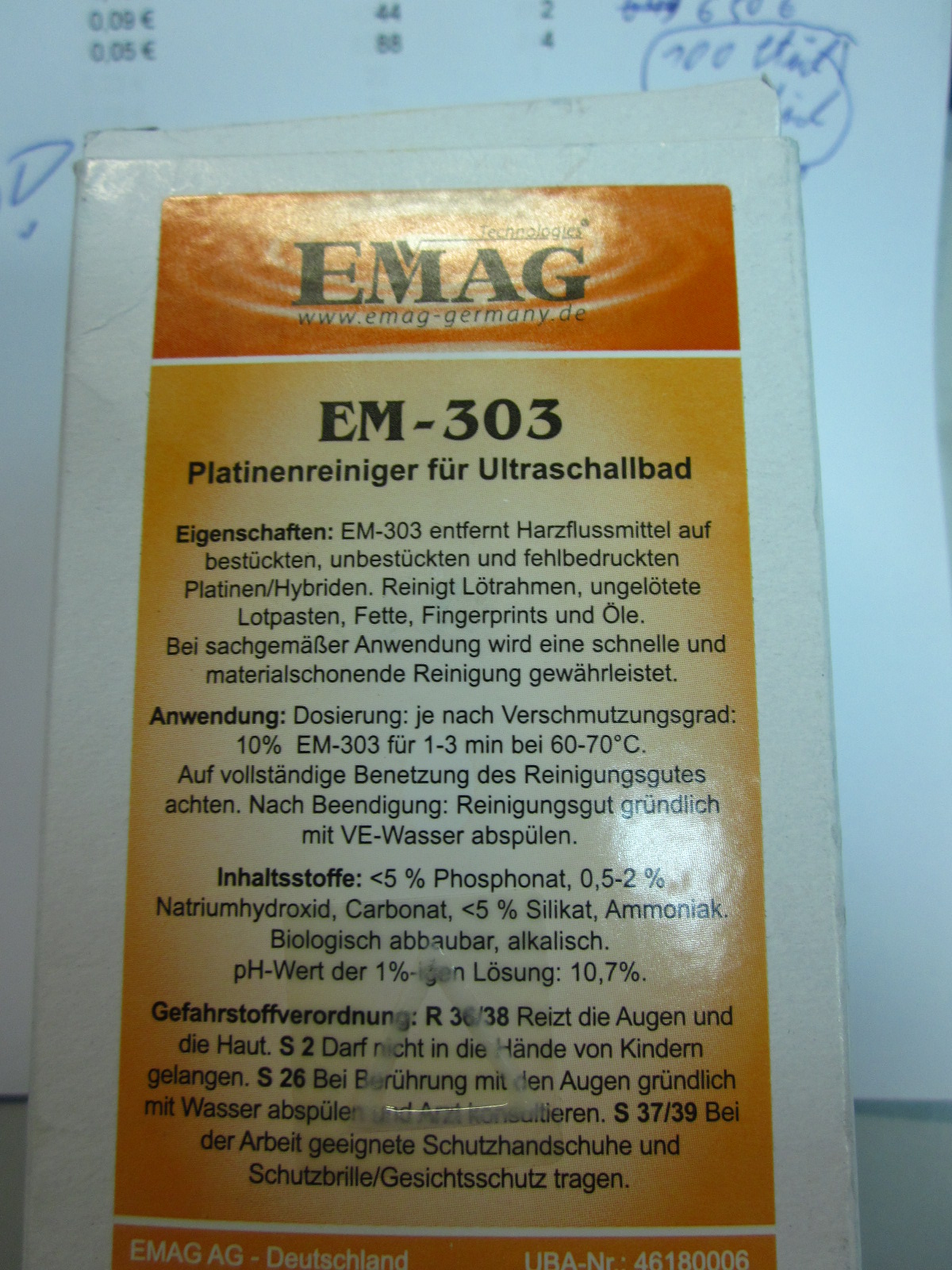

Hallo, ich habe folgendes Problem: Habe mir zur Reinigung von Platinen das Ultraschallbad: 826621 - 62 EMMI 20HC von Conrad angeschafft (*1) Verwendet wird der Reiniger EM-303 in 10%er Mischung bei ca. 50°C bei 100% Leistung für 2 Minuten. Nach dem Reinigen sind die Lötstellen nicht mehr silbrig glänzend sondern matt grau. Was könnte die Uhrsache sein? Anm: Habe folgenden Threat gefunden welcher jedoch ohne Ergebinsse verlaufen ist: Beitrag "Platinenwäsche mit Tickopur TR14. Wie geht es richtig?" 1: http://www.conrad.de/ce/de/product/826621/Ultraschall-Reiniger-20-l-230-x-115-x-75-mm-Emag-EMMI-20HC-Leistungsaufnahme-max-150-W-Gehaeuse-Material-Edelstahl-Re?ref=searchDetail
Ich weiß nicht, ob ich die klappe aufreisen soll, weil ich eigentlich davon keine ahnung habe... ich finde aber das ganze siehr extrem korrodiert aus. Schau doch mal, ob das auch ohne Ultraschall so aussieht. Wenn ja, dann stimmt was mit der Lößung nicht. Ich finde auch, dass es so aussieht, als ob du ein NoClean-Flussmittel verwendet hast, was eingetrocknet ist. Ich kenne das z.B. von AlphaFlux, was auf purem Kupfer einfach nur als grüne Kristalle zurückbleibt...
TSE schrieb: > Verwendet wird der Reiniger EM-303 in 10%er Mischung bei ca. 50°C bei > 100% Leistung für 2 Minuten. http://www.emag-germany.de/de/products/ultrasonic/EM303.php?page=1 "Anwendung: 1-5% für 2-15min. bei 60-70 °C. Nach Beendigung Reinigungsgut gründlich mit Wasser abspülen." Ich vermute, deine Suppe ist zu konzentriert. Welches Lötzinn verwendest du?
opzet schrieb: > "Anwendung: 1-5% für 2-15min. bei 60-70 °C. Komisch, auf der Verpackung steht 10%.... Gelötet wurde bleifrei.
Nachtrag: Ein Test nur mit Wasser ohne Reinigungsmittel verlief wie gewohnt ohne Veränderung. Warum verkauft man ein schweine teures Reinigungsmittel für Platinen das nicht für Lötstellen geeignet ist?... Werde bei Gelegenheit einen Test mit einer unter 5% Lösung fahren.

TSE schrieb: > opzet schrieb: >> "Anwendung: 1-5% für 2-15min. bei 60-70 °C. > > Komisch, auf der Verpackung steht 10%.... > > Gelötet wurde bleifrei. die geben den ph-wert in % an, auch interessant. alleine schon deshalb ist es fraglich ob das zeug überhaupt für den vorgesehenen zweck geeignet ist.

Nach den Erfahrungen würde ich den Hersteller mal genauer befragen!
TSE schrieb: > welchen Reiniger könnt ihr dann empfehlen? Isopropanol. Funktioniert prima mit Lötpaste. Alternativ irgendein ein anderes Tensid, muss aber immer mit klarem Wasser abgespült werden. Bei deinem Bild von ganz oben sieht es eher so aus, als ob die Paste gar nicht in Lösung gegangen wäre. Also entweder die Konzentration nicht hoch genug oder nicht lange genug gereinigt. Versuch auch mal höhere Temperaturen um die Lösungsreaktion zu beschleunigen. Edit: sorry, hatte nicht gelesen, dass du 50 Grad nutzt... Und das Zeug enthält NaOH, das brauchst du zum Reinigen eigentlich auch nicht. Versuch's mit Isopropanol. > Ich möchte damit auch (falls möglich) Stencils nach dem Pastendruck > säubern....

Hallo, Anfrage beim Hersteller hat ergeben: 1% Lösung Kaltes Wasser 5-10 Minuten Reinigungszeit Nach Reinigung abspülen VG TSE
