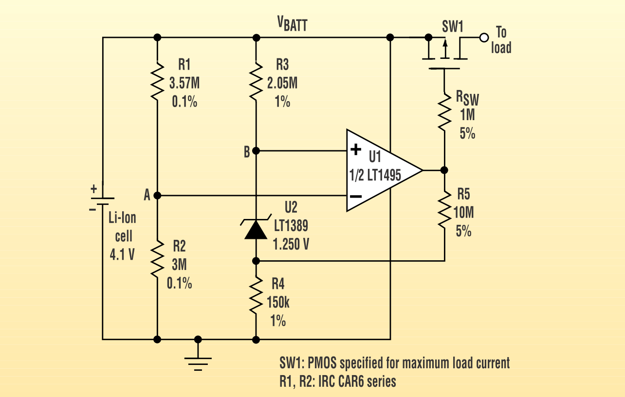

ich habe mich mal wieder mit dem Unterspannungsschutz von Akkus
beschäftigt. Dazu gibt es von LT die Schaltung im Anhang. Die Erklärung
im Artikel ist mir als nicht-analogmensch etwas zu schnell. Daher habe
ich meine eigene Erklärung versucht und in Excel ein paar Punkte dazu
ausgerechnet.
Nomenklatur: U_A und U_B sind an den Eingängen wie im Bild; U_C liegt am
Knoten zwischen Z-Diode und R4, U_D am Ausgang des OPAMPS. U_BAT ist die
Versorgungsspannung und U_Z ist die Diodenspannung (1,25V). Die Ströme
I_1 bis I_5 fließen durch die Widerstände R_1 bis R_5. In die Eingänge
des OPAMPs fließt kein Strom.
1. Die Spannung U_A ist nur vom Spannungsteiler abhängig und sinkt
linear mit der Batteriespannung.
U_A = 0,457*U_BAT
2. Die Spannung U_C liegt immer um einen konstanten Wert unterhalb von
U_A. Also:
U_Z = U_A - U_Z
Der Grund dafür ist, dass der OPAMP stets U_A = U_B hält.
Hierbei wurde angenommen, dass immer genug Strom durch die Z-Diode
fließt, um U_Z auf 1,25V zu halten
3. I_4 = U_C/R_4
U_C wird übrigens immer größer als 0V sein, da U_B=U_A erst ab einer
Batteriespannung von unter 2,7375V unter 1,25V fallen müsste
4. I_3 = (U_BAT - U_B) / R_3
allerdings ist wieder U_B = U_A
5. I_5 = I_4 - I_3
Darf theoretisch auch irgendwann negativ werden, wird es aber praktisch
nicht bevor U_B auf 3V fällt und das Ding abschaltet
6. U_D = U_C + I_5 * R_5, limitiert zwischen 0V und U_BAT
Dazu wird angenommen, dass im Equillibrium in das MOSFET-gate kein Strom
fließt

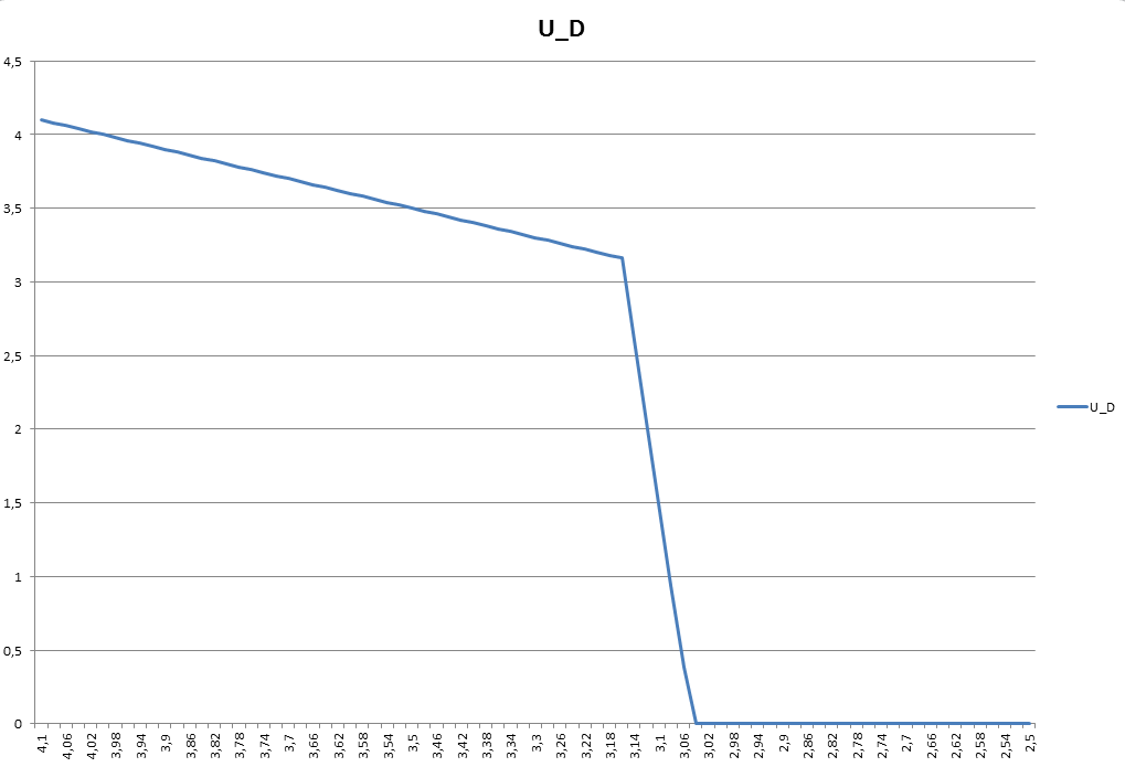

Diese Gleichungen habe ich genutzt, um mir in Excel die Spannung U_D
gegenüber U_BAT anzuzeigen. Das Diagramm habe ich ebenfalls angehängt.
Es ist eigentlich ganz hübsch. Die große Steigung (bedingt durch das
große R5) sorgt für ein eindeutiges Schaltereignis. Je größer man R5
wählt, desto steiler wird die Flanke. Sie geschieht im Grenzfall bei
etwa 3,005V.
Im Sheet fällt außerdem auf, dass die Spannungsreferenz bei der
Schaltspannung gefährlich nahe an die laut Datenblatt erlaubten I_3 von
800nA rankommen. Und für weiter fallende Batteriespannung gehen U_C und
damit auch I_4 in die Sättigung (0V, 0µA).
Im Sättigungsfall gilt wohl die Gleichung 2 nicht mehr, oder? So lange
alle Spannungen aber im gültigen Bereich liegen, darf ich aber so
rechnen, oder?
Was mich am Ergebnis stört ist, dass U_D zum "Abschalten" der Last nicht
auf U_BAT zu gehen scheint - so wie das im Paper beschrieben ist.
Vielmehr springt U_D bei zu geringer Spannung auf GND.
Wo ist der Fehler?
Leider erklärt mein Ansatz auch nicht, woher der Hystereseeffekt kommt.

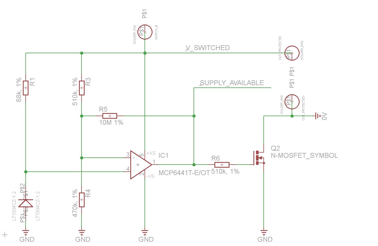

von A. S. (rava)
der Vollständigkeit halber: die Schaltung sieht jetzt so aus.
es ist zwar nicht so schön, GND zu schalten, aber bei einem Akku halte
ich's für in Ordnung. NMOS hat auch niedrigere Widerstände.
und bei diesem Layout ist es für mich verständlicher, was passiert :)
von Holler (Gast)
Die Hysterese kommt über die Mitkopplung über die 10MOhm auf den
nichtinvertierenden Eingang zu Stande, da wird einfach der Messwert
etwas verschoben. Dein Punkt unter 2
"Der Grund dafür ist, dass der OPAMP stets U_A = U_B hält."
ist bei einem 10MOhm in der Rückkopplung nicht richtig, der OP arbeitet
hier im nicht-linearen Bereich, im Schaltbetrieb.
Ich würde die Schaltschwelle auf 3V legen, die Akkus werden es mit mehr
Lebensdauer danken.
Wie oft werden die Akkus geladen? Für sehr lange Pausen und kleine
Zellen eignet sich die Schaltung nur bedingt, allein der 68k-Widerstand
vor der Spannungsreferenz zieht 50uA. Bleibe besser bei der Applikation
von LT.
Der Unterschied P- zu N-MOS spielt im Kleinleistungsbereich heute keine
Rolle mehr.

von MaWin (Gast)
Der Beitrag ist zwar älter, aber für Antworten ist es nie zu spät:
Das macht R4 der bei ausgeschalteter Last vom Strom durch R5
durchflossen wird und damit die Vergleichsspannung etwas anhebt.
