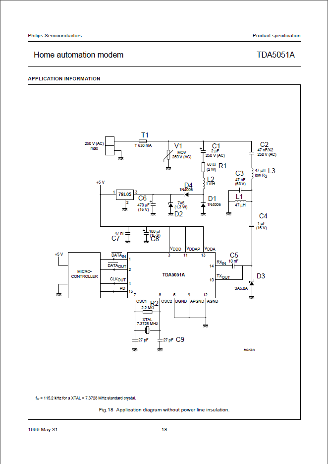

Hallo zusammen, Ich habe vor kurzem beschlossen in meiner Wohnung die Lampen 'fernzusteuern'. Da ich ganz gerne bastle hab ich mir gedacht ich versuche das selbst zu realisieren. Mein Plan ist über eine Webseite ein Relais zu steuern, das anstatt des Lichtschalters in die Dose kommt. Ich habe in meiner Wohnung PowerLan, deswegen habe ich mir gedacht ich lass die Kommunikation zwischen Lichtschalter und Webseite darüber laufen. Zuerst habe ich das mit einem CrumbX1 V1.2 Board versucht, was ganz gut geklappt hat. Jetzt kostet das aber 50 € pro Stück, und das kommt auf 4 Räume recht teuer. Außerdem ist das Board doch recht groß und beinhaltet unnötige Sachen wie zB den Webserver und einen micro SD Karten Slot. Zusammen mit einem Printtrafo und einem Relais wirds in so ner Dose ganz schön eng. Als Empfänger des PowerLans dient noch ein normaler TP-Link Powerlan Stecker für die Steckdose. Jetzt hätte ich das doch ganz gerne alles vereint in der Lichtschalterdose. Nach ein bisschen Suchen bin ich auf den TDA5051A gestoßen. Der mein Vorhaben ganz gut erfüllt. In der Doku von dem ist ja auch eine recht verständliche Schaltung. Jetzt mein Problem : Ich kenne mich mit Kondensatoren und Spulen nicht arg gut aus. Deswegen wollte ich fragen ob sich jemand meine Einkaufsliste bei reichelt mal anschauen, und falls nötig verbessern, könnte. Ich habe mal die Seite der Doku genommen und die Bauteile durchnummeriert und die entsprechenden Links zu reichelt dazugeschrieben. T1:http://www.reichelt.de/5x20mm-Feinsicherungen/K-TR-GE-0-63A/3/index.html?&ACTION=3&LA=5&ARTICLE=119350&GROUPID=3301&artnr=K-TR%C3%84GE+0%2C63A V1:http://www.reichelt.de/Heissleiter-Varistoren/VDR-0-25-250/3/index.html?&ACTION=3&LA=5&ARTICLE=22309&GROUPID=3114&artnr=VDR-0%2C25+250 C1:http://www.reichelt.de/Wima-FKP1-MKP10/MKP-10-630-2-2-/3/index.html?&ACTION=3&LA=5&ARTICLE=31985&GROUPID=3150&artnr=MKP-10-630+2%2C2%C2%B5 C2:http://www.reichelt.de/Wima-FKP1-MKP10/FKP-1-1250-47N/3/index.html?&ACTION=3&LA=5&ARTICLE=7726&GROUPID=3150&artnr=FKP-1-1250+47N C3:http://www.reichelt.de/Wima-MKS-02/MKS-02-47N/3/index.html?&ACTION=3&LA=5&ARTICLE=12326&GROUPID=3152&artnr=MKS-02+47N C4:noch nicht gefunden/gesucht C5:noch nicht gefunden/gesucht C6:noch nicht gefunden/gesucht C7:http://www.reichelt.de/Wima-MKS-02/MKS-02-47N/3/index.html?&ACTION=3&LA=5&ARTICLE=12326&GROUPID=3152&artnr=MKS-02+47N C8:noch nicht gefunden/gesucht C9:http://www.reichelt.de/Scheiben/KERKO-500-27P/3/index.html?&ACTION=3&LA=5&ARTICLE=9332&GROUPID=3169&artnr=KERKO-500+27P R1: // R2: // L1:http://www.reichelt.de/Fest-Induktivitaeten-radial/L-09HCP-47-/3/index.html?&ACTION=3&LA=5&ARTICLE=138661&GROUPID=3180&artnr=L-09HCP+47%C2%B5 L2:http://www.reichelt.de/Fest-Induktivitaeten-radial/L-11PHC-1-0M/3/index.html?&ACTION=3&LA=5&ARTICLE=138671&GROUPID=3180&artnr=L-11PHC+1%2C0M L3:http://www.reichelt.de/Fest-Induktivitaeten-radial/L-09HCP-47-/3/index.html?&ACTION=3&LA=5&ARTICLE=138661&GROUPID=3180&artnr=L-09HCP+47%C2%B5 D1:http://www.reichelt.de/1N-UF-AA-Dioden/1N-4006-SMD/3/index.html?&ACTION=3&LA=5&ARTICLE=18401&GROUPID=2987&artnr=1N+4006+SMD D2:http://www.reichelt.de/Z-Dioden-1-3W/ZD-10/3/index.html?&ACTION=3&LA=5&ARTICLE=23067&GROUPID=2994&artnr=ZD+10 D3:noch nicht gefunden/gesucht D4:http://www.reichelt.de/1N-UF-AA-Dioden/1N-4006-SMD/3/index.html?&ACTION=3&LA=5&ARTICLE=18401&GROUPID=2987&artnr=1N+4006+SMD Der Schaltplan ist im Anhang. Wäre nett wenn sich das jemand mal anschauen könnte.

Der TDA5051 nutzt AM, ist also zu den meissten heutigen Systemen inkompatibel. Er gilt als abgeschrieben. Hast du den schon vor Ort oder wenigstens eine Quelle?
Ja habe ich : http://darisusgmbh.de/shop/advanced_search_result.php?XTCsid=c912e62b3a4a28ac5bd296236fe73817&keywords=Tda5051a&x=12&y=4 Wegen der inkompatiblität, es soll ja ein in sich geschlossenes system werden.
Andy P. schrieb: > Der TDA5051 nutzt AM, ist also zu den meissten heutigen Systemen > inkompatibel. Er gilt als abgeschrieben. Hast du den schon vor Ort oder > wenigstens eine Quelle? Was würde sich denn als Alternative anbieten ?
Wenn die sich nur untereinander unterhalten sollen, hast du ja kein Problem mit Kompatibilitäten. (ist halt nur noch die Zuverlässigkeit von AM eine eventuelle Schwierigkeit). Ich glaube, da gabs noch den ST7530 oder so. Auch einen IT800. Vielleicht helfen diese beiden Angaben beim Googlen. Auf jeden Fall kann es nützlich sein, sich mal ein paar Erfahrungsberichte zum 5051 zu suchen.
Andy P. schrieb: > Wenn die sich nur untereinander unterhalten sollen, hast du ja kein > Problem mit Kompatibilitäten. Eben, das meinte ich. Wäre kein Problem. > (ist halt nur noch die Zuverlässigkeit von > AM eine eventuelle Schwierigkeit). > Ich glaube, da gabs noch den ST7530 oder so. Auch einen IT800. > Vielleicht helfen diese beiden Angaben beim Googlen. Bei grober Suche jetzt nicht wirklich was gefunden. > Auf jeden Fall kann es nützlich sein, sich mal ein paar > Erfahrungsberichte zum 5051 zu suchen. Der TDA5051A scheint bei einigen ja zu funktionieren, bei anderen nicht. Naja werde glaub trotzdem mal alle Teile bestellen, sind ja nur ca 20 €. *Ich hab meine Teileliste mal aktualisiert und denke ich hab jetzt alles. Leider kann ich meinen ersten Beitrag nicht mehr bearbeiten.
Bearbeitet durch User
Auch wenn du hier einen neuen Thread aufmachst, es gilt das gleiche wie hier: Beitrag "Kondensator Bauform" Achtung! Die Schaltung hat keine Netztrennung! Lebensgefahr! Die Kondensatoren die du dir ausgessucht hast sind falsch!!
... schrieb: > Auch wenn du hier einen neuen Thread aufmachst, es gilt das gleiche wie > hier: Beitrag "Kondensator Bauform" > > Achtung! Die Schaltung hat keine Netztrennung! Lebensgefahr! > > Die Kondensatoren die du dir ausgessucht hast sind falsch!! Ja ich weiß, aber ich kann die Liste nicht mehr bearbeiten. Ich mach es auch mit galvanischer Trennung. Das beste wäre den Thread zu löschen.
