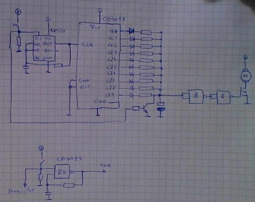

Hi Leute ... brauche eure Hilfe... Ich will eigentlich ganz was einfaches machen. Habe eine kleine Schaltung: Akku ( 4V ) geht an Schalter ( EIN AUS ) und weiter zum kleinen Motor. Ich möchte erreichen, dass wenn ich einschalte: Der Motor nicht sofort AN geht, sondern zufällig innerhalb weniger Sekunden angeht ( zb. 10 Sek. ) und auch AN bleibt. Wie bekomm ich das hin? Geschaltet werden solln ca. 100 mAh Vielen Dank für eure Antworten... MfG

Man könnte das Problem auch irgendwie mit einem NE555 oder CD4093 und einem CD4017 lösen. Ist jetzt nicht 100% analog, aber ohne µC. Man könnte an jeden der Ausgänge einen anderen Widerstand + Diode anschließen, der einen Elko lädt. Der NE555 ist durch einen Pulldown im Reset, wenn der Taster nicht gedrückt ist. Der Taster setzt Reset auf 1 und schaltet einen Transistor ein, der den Elko entlädt. Wenn der Taster losgelassen wird, hört der NE555 auf zu schwingen, der Transistor sperrt und der CD4017 bleib bei einem "zufälligen" Wert stehen und der Elko wir über einen "zufälligen" widerstand geladen… Wenn man statt dem NE555 ein Schimitt-Trigger NAND nimmt, kann an zwei der nicht benötigten Gatter verwenden um eine schöne Flanke für den FET zu erzeugen.
Bearbeitet durch User
Klasse, danke, sowas in der Art habe ich mir vorgestellt. Bin leider zu blöd oder unerfahren, mir selbst sowas auszudenken. Da bestätigt sich mal wieder die alte Weisheit, daß man mit dem 555er und ein paar Logik-ICs fast alles lösen kann :-) Schön zu sehen, daß dieses ältere Wissen doch noch nicht ausgestorben ist. LG, N0R
Norbert M. schrieb: > Da bestätigt sich mal wieder die alte Weisheit, daß man mit dem 555er > und ein paar Logik-ICs fast alles lösen kann :-) Notfalls muss man sich den µC aus Gattern aufbauen^^. Ich glaube die Lösung mit dem CD4093 wäre in diesem Fall besser als die mit dem NE555, da der CD4093 die Flanke am Ausgang viel steiler macht und der Mosfet weniger Verlustleistung beim Schalten hat.
