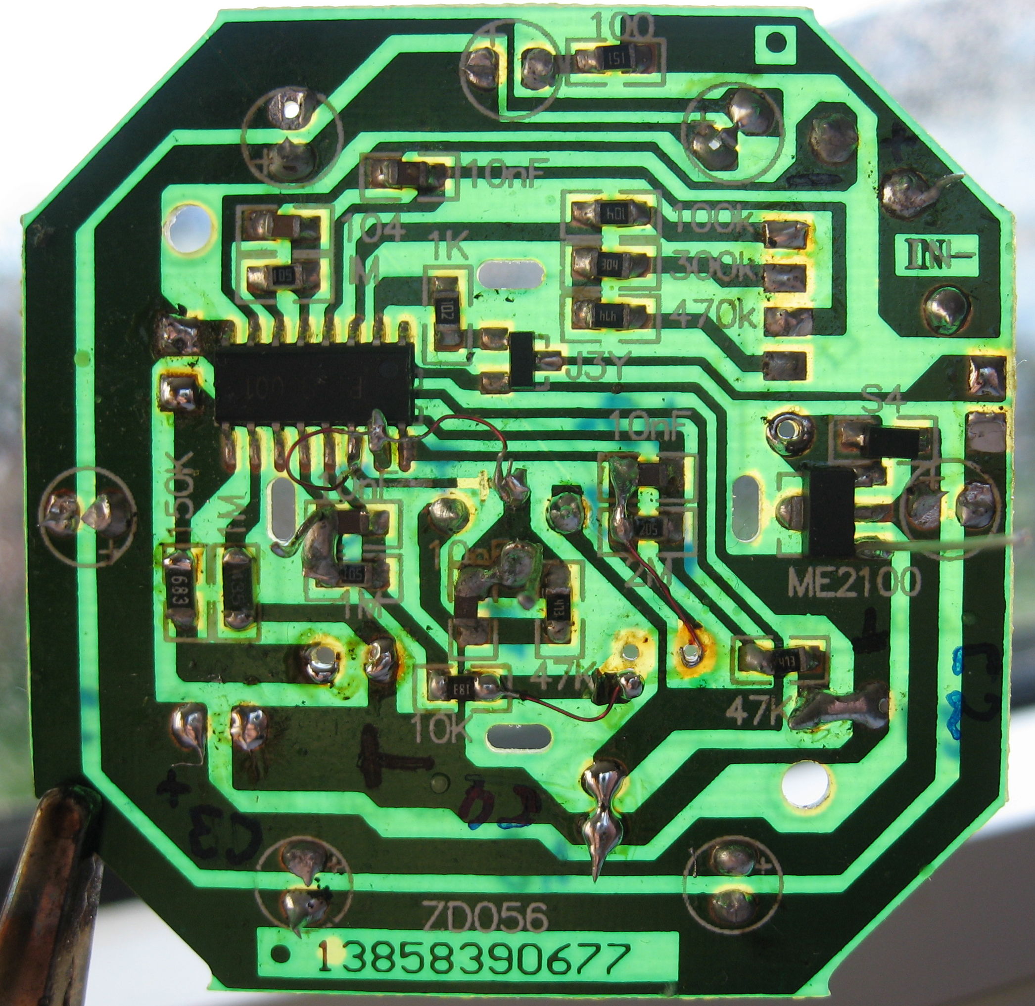

diese Leuchte bringt mich so langsam zum Wahnsinn.
Folgender Fehler tritt auf :
Wenn es dunkel ist, schaltet sie sich regelmäßig ein und aus ohne das
der PIR ausgelöst hat. Ich betreibe sie zur Fehlersuche an einem 3,3V
Netzteil.
Aber das Problem ist mir beim ordnungsgemäßen Betrieb mit Batterien
aufgefallen.
Es handelt sich um diese Leuchte :
http://www.pollin.de/shop/dt/OTU0ODMxOTk-/Lichttechnik_Leuchtmittel/Handleuchten/Batteriebetrieb/LED_Leuchte_mit_Bewegungsmelder.html
Wo muß ich ansetzen ?

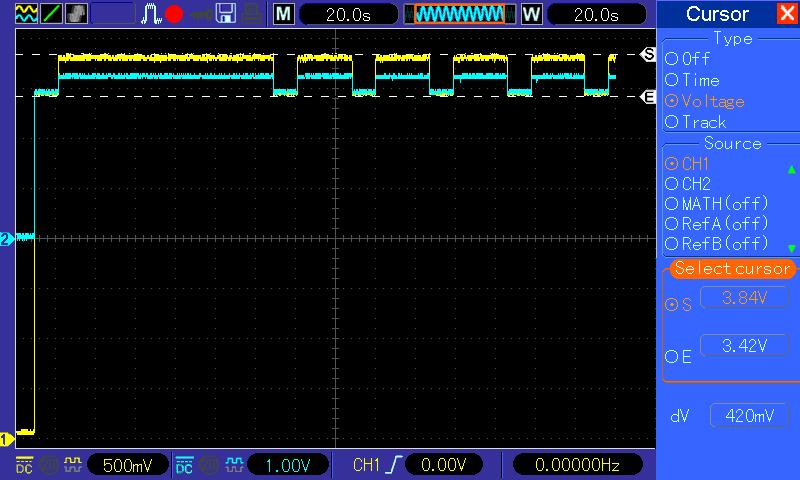

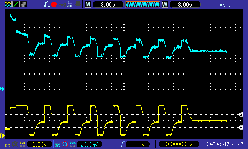

von Bernd S. (Firma: Anscheinend Corner-Cases ;-)) (bernd_stein)

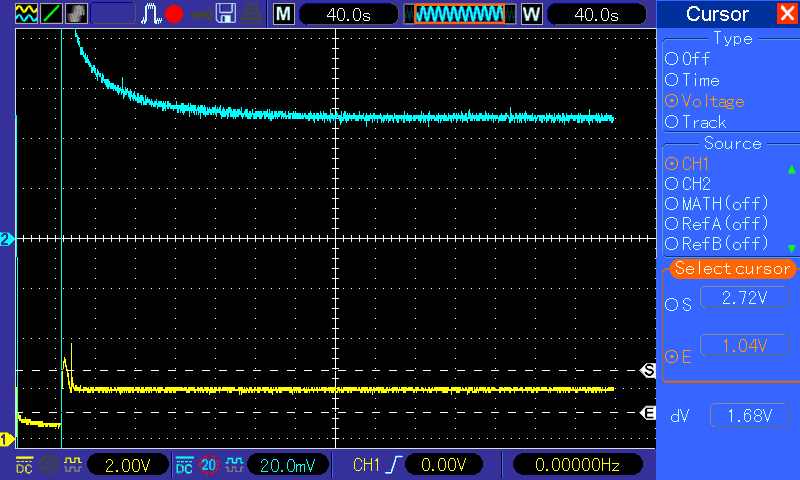

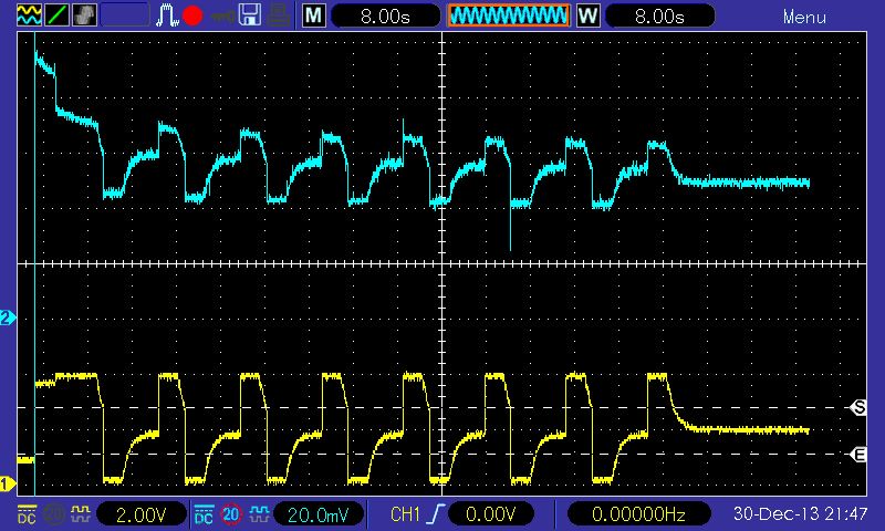

So ein DSO ( Digitales-Speicher-Oszilloskop ) ist schon eine feine
Sache.
Der Pir ist nun ausgelötet, somit kann ich nun ausschliessen, das dieser
die Fehlerquelle ist.
Auf dem DSO-Bild sieht man unten Kanal 1 ( Gelb ) der an dem Anschluß 12
( 2OUT bzw. V2 von OP2 ) vom IC BISS0001 angeschlossen ist. Seine
Grundlinie ist auch der Bezug zu den Messwerten.
Kanal 2 ( Cyan oder hellblau ) ist an dem Anschluß 14 (1N+ von OP1 )
vom oben genannten IC angeschlossen. Dies habe ich einfach so
beibehalten, als der PIR noch eingebaut war.
Die untere gestrichelte Hilfslinie ( E ) liegt bei 1,0V was dem Pegel
VL am COP2 entspricht.
Die obere  gestrichelte Hilfslinie ( S ) liegt bei 2,7V was dem Pegel
VH am COP1 entspricht.
Beim Anlegen der Spannungsversorgung gehen sofort beide Pegel
schlagartig hoch. Die LEDs leuchten. Die Leuchtdauer beträgt ca. 12
Sekunden.
Das Ein,- und Ausschalten der LEDs wirkt sich auf den Anschluß 14 (
Kanal 2 / Cyan ) sichtbar aus ( Spannungshub ca. 160mV ).
Die LEDs bleiben zunächst für ca. 121 Sekunden aus und werden dann
wieder für 12s eingeschaltet. Danach fangen sie an Periodisch im Abstand
von ca. 48 Sekunden dies zu wiederholen.
Was man jetzt nicht genau erkennen kann, ich aber nachgeforscht habe,
ist das Kanal 2 ( Cyan ) dem Kanal 1 ( Gelb ) zeitlich versetzt folgt.
Kanal 2 bewirkt also nicht den Schaltvorgang an Kanal 1.
Wenn ich die Schaltung richtig verstehe, ist dies auch klar - weil
Erstens der LDR ( Light Depent Resistor => Lichtabhängiger Widerstand )
dunkel ist und somit sehr Hochohmig - sodas der Pegel VR am COP3 von
ca. 0,7V auf jedenfall überschritten wird.
Dieser Anschluß VC ( Pin 9 ) wird auch als Trigger disable / enable
Input bezeichnet. Somit ist die erste UND-Bedingung an U2 schonmal
erfüllt.

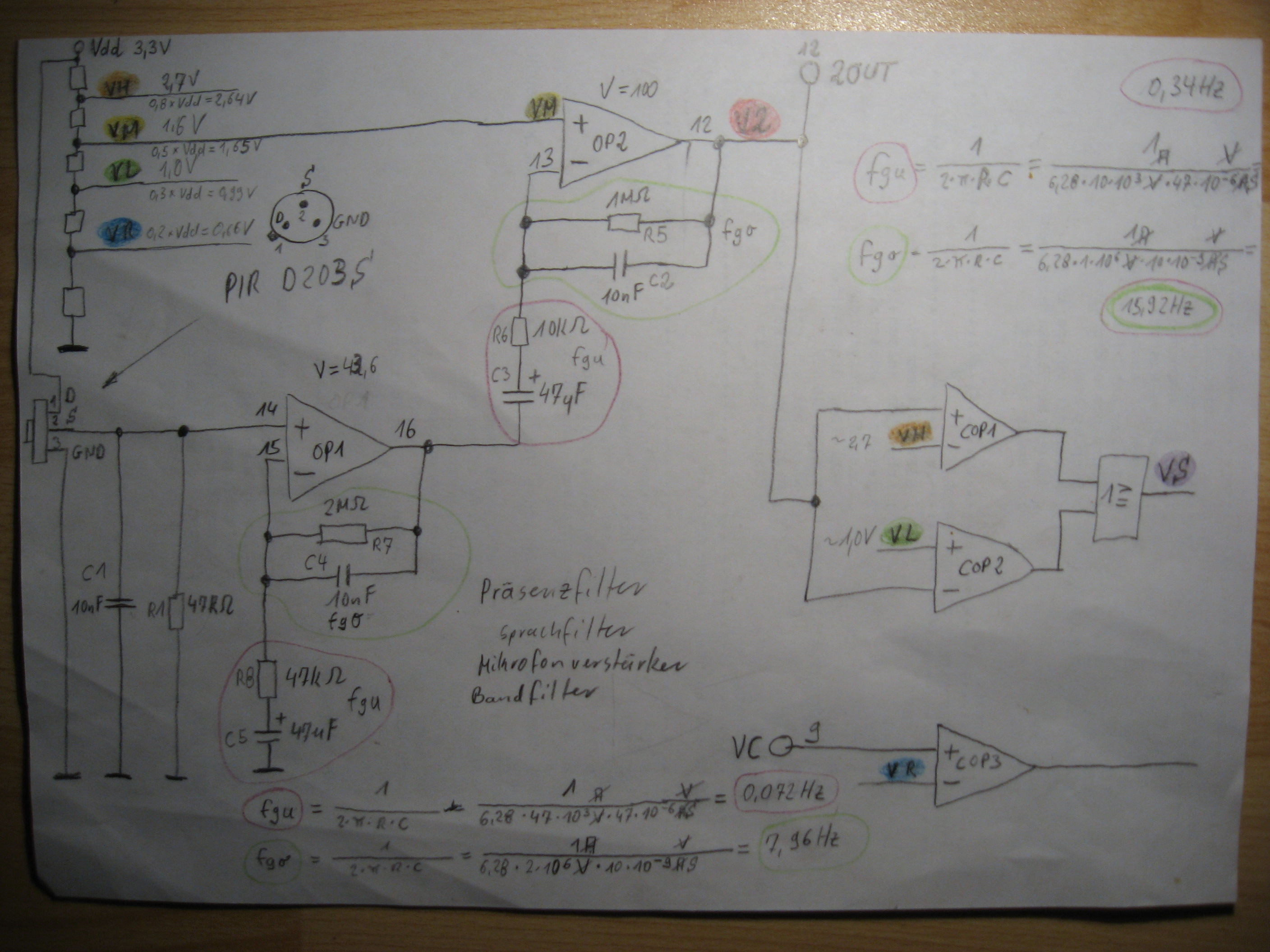

Zum Zweiten befindet sich V2 ja unterhalb des VL -Pegels ( ca. 1,0V
), was bedeutet das COP2 eine ODER-Bedingung ( U1 ) erfüllt.
Dies bewirkt das die Zweite von drei UND-Bedingungen an U2 erfüllt sind.
Nun bleibt nur noch die dritte UND-Bedingung, die aus dem STATUS
CONTROL Block selbst kommt, was wahrscheinlich dieses periodische
Ein,- und Ausschalten der LEDs bewirkt.
Wie kann ich diese Fehlkonstruktion korrigieren ?

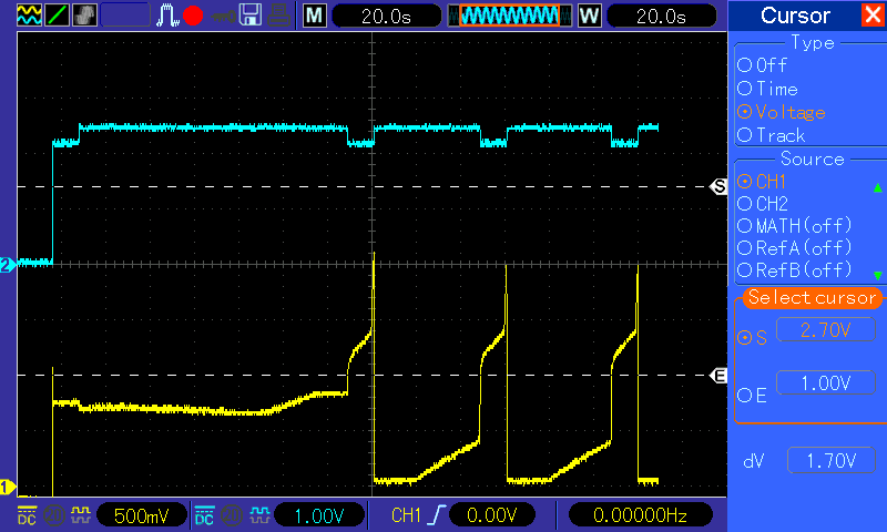

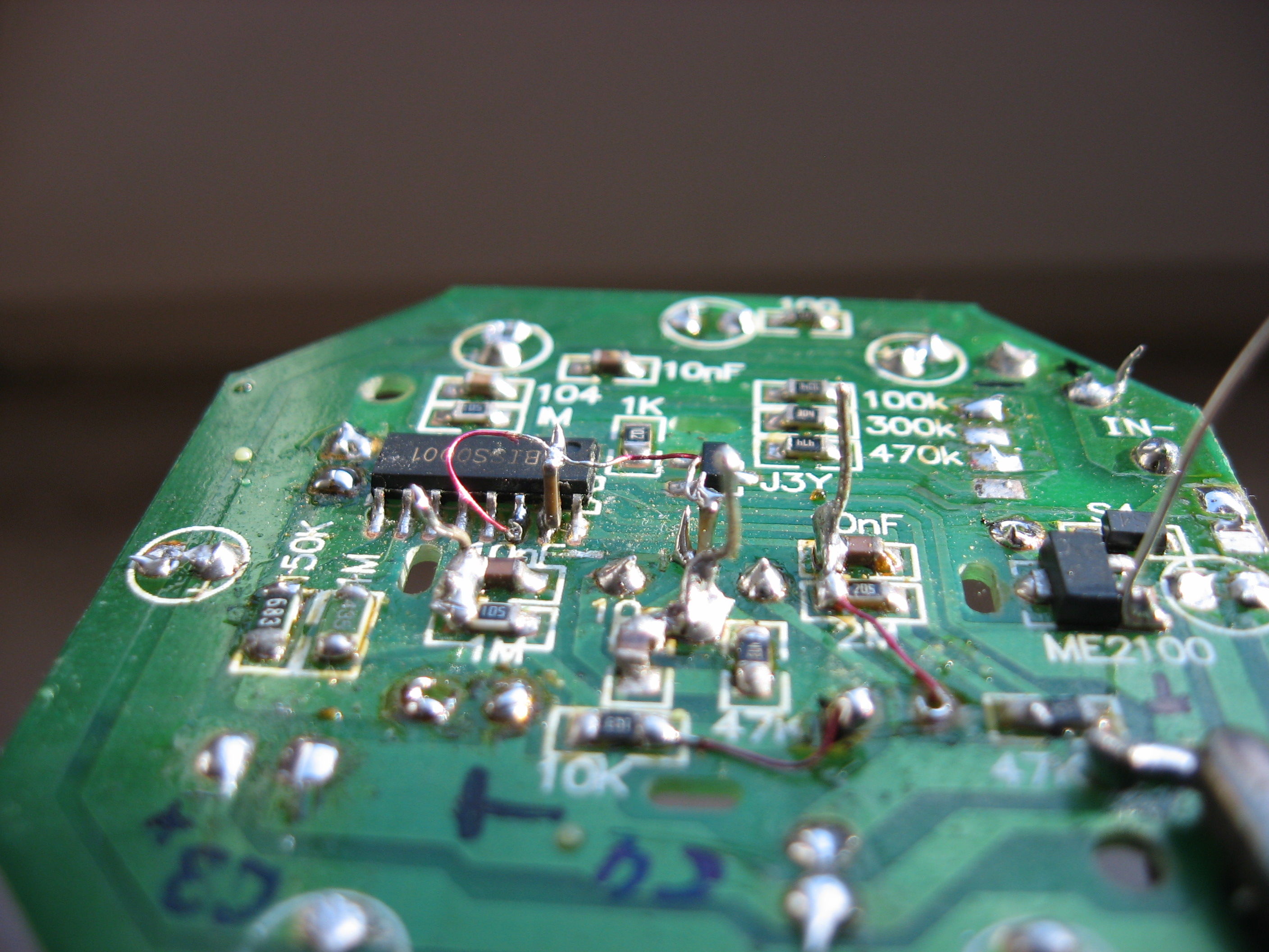

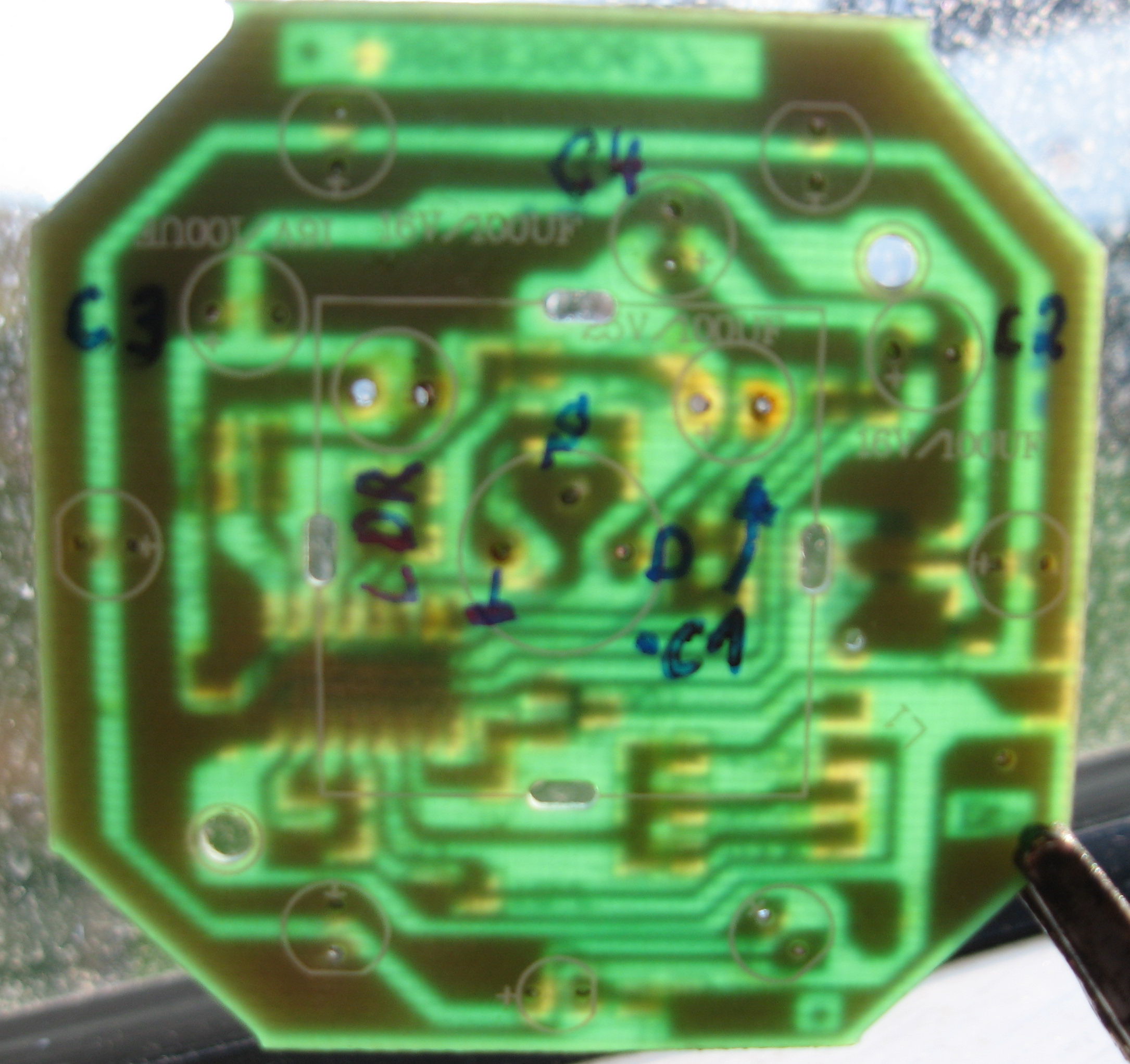

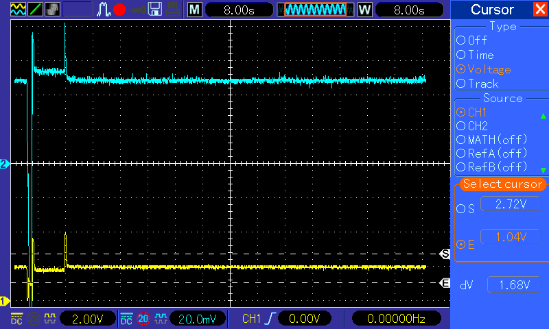

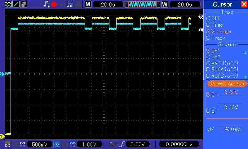

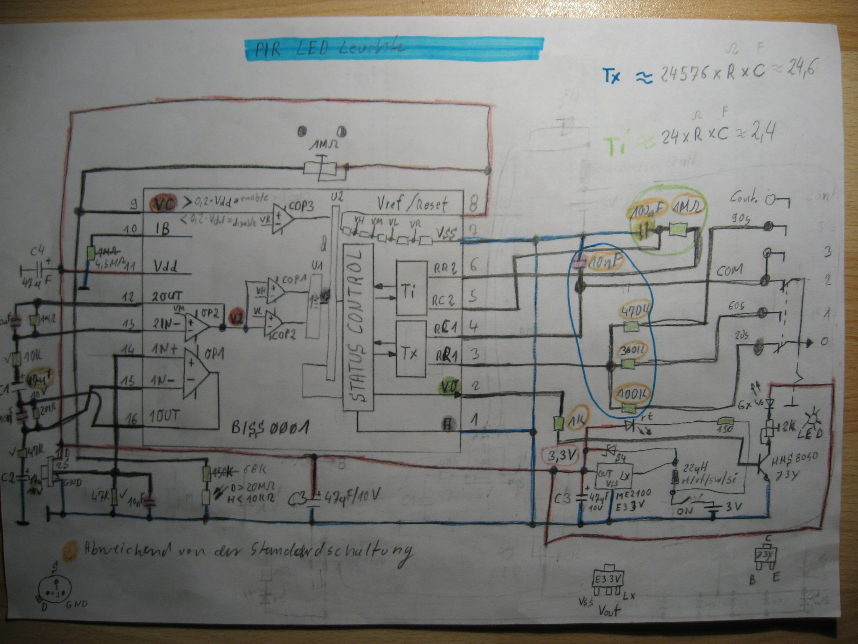

Also, ich fasse mal kurz die derzeitigen Änderungen an der Schaltung
zusammen.
1. Der PIR ist ausgebaut
2. PIN 8 bzw. PIN 11 zu C4 ( 47µF )ist ein 100µF ELKO parallel
geschaltet.
3. PIN 8 Vorwiderstand von 150k vor Dämmerungsschwellen-Poti eingefügt.
4. PIN 9 LDR gegen 10M getauscht, sowie dessen Vorwiderstand von 150k
auf 68k verändert.
5. PIN 10 Widerstand 1M auf 4,3M verändert.
6. PIN 14 Vorwiderstand 15k eingefügt und Kondensator 10nF zwischen PIN
14 und 15
   ( Siehe Beispielschaltung zum PIR D203S )
7. C1 ( 47µF ) gegen 4,7µF getauscht.
Auf dem DSO ist nun auf Kanal 1 ( Gelb )  die Versorgungsspannung zu
sehen ( PIN 8 bzw. 11 ) und auf dem Kanal 2 ( Cyan ) die Spannung über
dem " LDR " bzw. dessen 10M Ohm Ersatz also PIN 9.
Nachdem Anlegen der Versorgungsspannung gehen die LEDs wie gewohnt an
und die Spannung an PIN 8 bzw. 11 und PIN 9 befindet sich bei ca. 3,40V.
Nach der Einschaltzeit der LEDs von ca. 12 Sekunden steigt die Spannung
an PIN 8 bzw. PIN 11 auf ca. 3,8V, somit erzeugt also das Ein,- und
Ausschalten der LEDs ein Spannungshub von ca. 400mV  der
Versorgungsspannung. Der Spannungshub an PIN 9 beträgt ca. 200mV.
Nach anfänglich 107 Sekunden beginnt nun wieder das Trauerspiel indem
die LEDs für ca. 15 Sekunden an sind, danach eine Auszeit von ca. 27
Sekunden kommt und sich dies nun Wiederholt.
Da der Pegel PIN 9 ( ca. 0,7V ) an COP3 also VR mit Sicherheit immer
überschritten ist, kann dies nicht die Ursache für das periodische Ein,-
und Ausschalten der LEDs sein.
Ob nun ein Spannunghub von ca. 400mV einen RESET an PIN 8 erzeugen kann
weiß ich nicht. Aber dieser Spannungshub wird ja nur durch die Belastung
der eingeschalteten LEDs verursacht - deshalb schließe ich einen
periodischen RESET auch aus.
Wenn der IC in der Form arbeiten würde das er ein periodisches
freischalten an U2, also dem UND-Baustein erzeugen würde, ginge dies
nur über U1 den vorgeschalteten ODER-Baustein. Womit der Fehler mit
aller Wahrscheinlichkeit bei dem Bandpassfilter bestehend aus OP1
und OP2 mit ihrer Beschaltung zu suchen ist.
Bernd_Stein

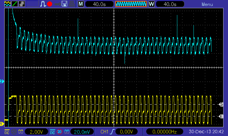

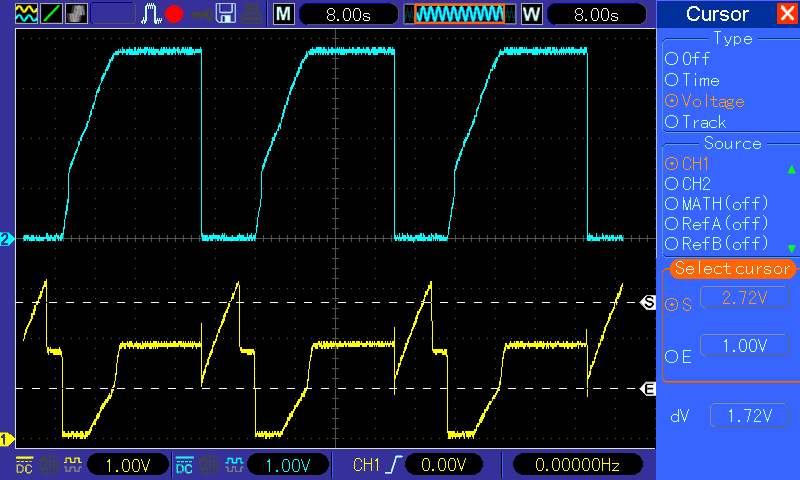

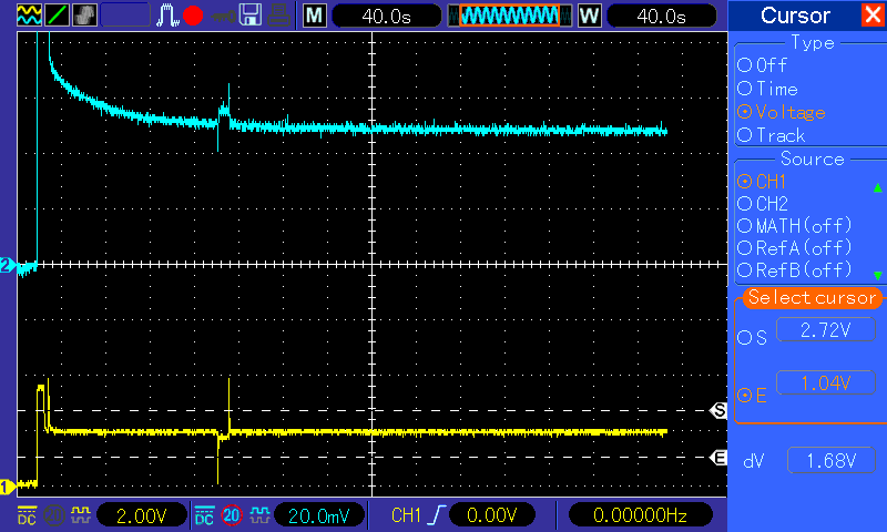

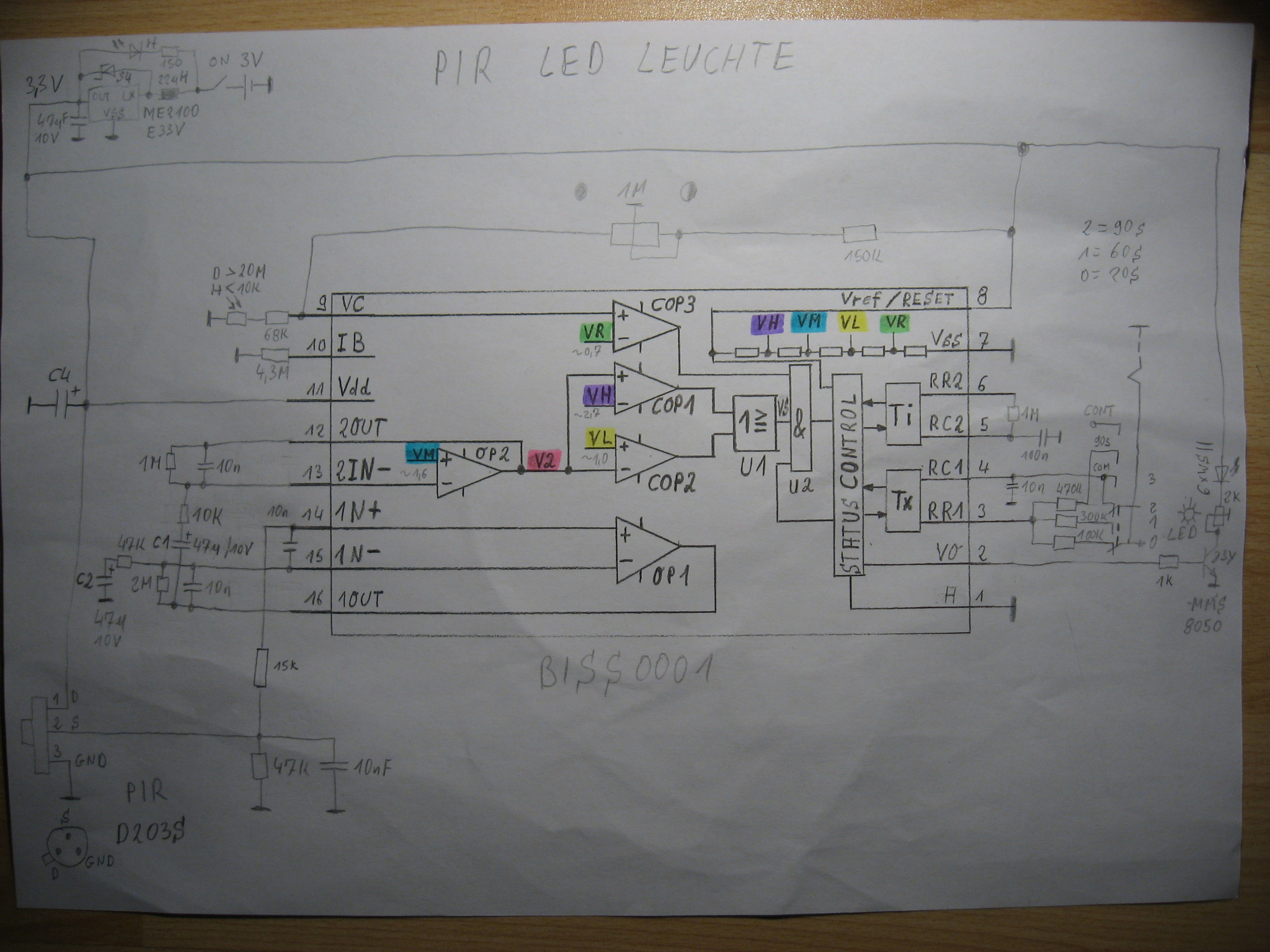

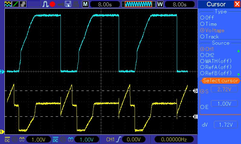

hier mal wieder eine Analyse der Schaltung.
Obwohl kein PIR angeschlossen ist zeigt Kanal 2 ( CYAN ) PIN 16
( 1 OUT von OP1 ) folgenden Signalverlauf. Mit der fallenden Flanke
werden die LEDs eingeschaltet. Dies ist auch einleuchtend, da ja Kanal 1
( GELB ) PIN 12 ( 2 OUT von OP1 ) entsprechend V2 hierdurch den
Fensterbereich ( Gestrichelte Hilfslinien E und S ) verlässt. An E sieht
es bei der ersten fallenden Flanke ziemlich Grenzwertig aus, es gilt
jedoch zu beachten, das E uns S für 3,3 Volt berechnet sind, aber die
reale Versorgungsspannung etwas höher ist, so das man sich E und S etwas
höher vorstellen muß, womit klar wird das auch E schon unterschritten
wird, was bei der 2.ten und 3.ten fallenden Flanke von Kanal 2
eindeutiger zu sehen ist.
Warum PIN 16 bzw. OP1 OUT solch ein Verlauf hat, ist mir völlig unklar.
Bernd_Stein
Op1 ist als ziemlich hoch verstärkender nicht-invertierender Opamp
geschaltet (2M/15k), ist also schon empfindlich für Pegel an seinen
Eingängen. Um herauszufinden, ob es sich nun um einen
Platinendesignfehler oder um ein Problem in den Chip Interna handelt,
müsstest du also mal die Eingängen 'totschalten'. Mit dem Entfernen des
PIR Sensors hast du das für den + Eingang schon gemacht.
Wenn der Opamp intern einen Macke hat, würde das Signal an Pin 16 auch
da sein, wenn du sowohl 14 als auch 15 mit einem Elko gegen Masse
'abschaltest' bzw. dämpfst. Du kannst auch mal dein Oszi daran halten.
Wenn da was auftaucht, gibt es anscheinend ein Platinenproblem und
irgend etwas spricht auf OP1 über. Wenn da nix ist, ist intern der Opamp
verseucht und du könntest nur hoffen, den Chip durch fette Abblock-Elkos
zu entstören, oder du baust OP1 extern nach.

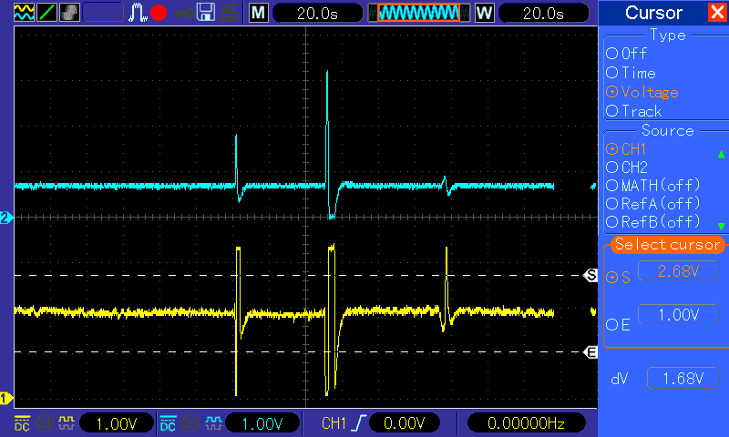

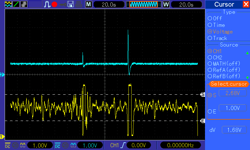

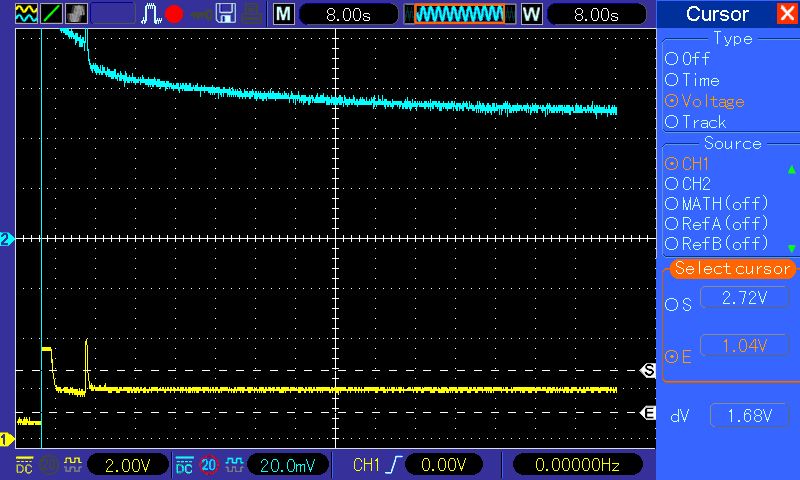

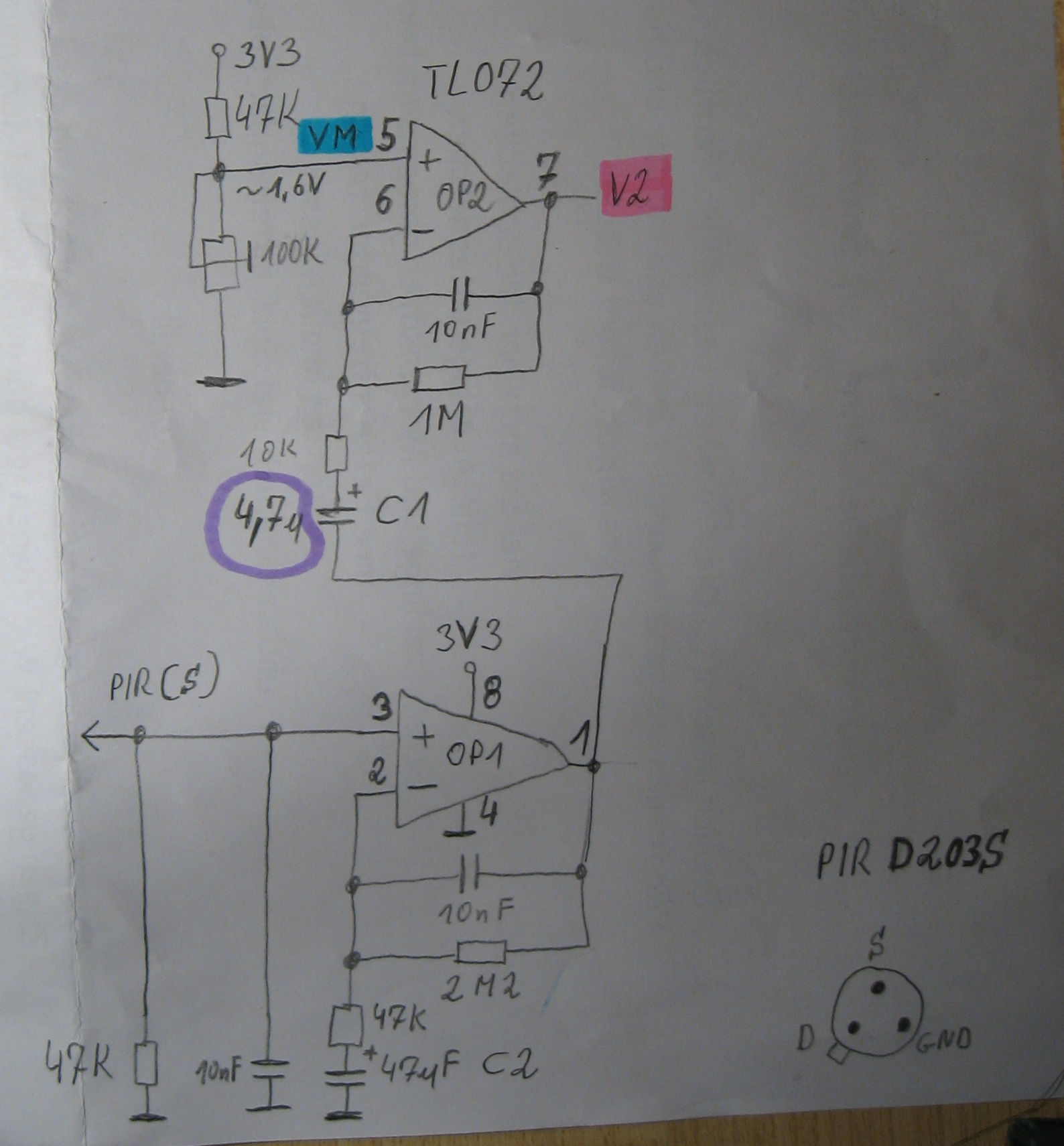

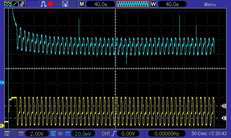

habe die orginal Platine verschrottet, d.h. leicht auszulötende Teile
wie die LEDs und Kondensatoren in meine Sammlung aufgenommen und die
restlichen SMD-Bauteile auf der Platine als Reserve gelassen.
Kann - und will also nicht mehr daran herumdoktorn.
Habe den Bandfilterteil der Orginalschaltung mit einem TL072 nachgebaut.
Was mir sofort aufgefallen war, ist das nun der Ausgang von OP1 ( Hier
nun PIN 1 ) ohne angeschlossenen PIR bei 0V lag. Was ja einleuchtend
ist, da ja der 47k Widerstand PIN 3 - auf Massepotenzial zieht.
Nun hatte ich also den PIR angeschlossen.
Der Screenshot zeigt mit Kanal 2 ( CYAN ) an PIN 3 den Signalverlauf
von OP1, also direkt das PIR-Signal. Kanal 1 ( GELB ) an PIN 7 zeigt
den Signalverlauf von OP2 also V2.
Der Kondensator C1 ist hier noch wie in der Orginalschaltung 47µF groß
und man sieht, das V2 ziemlich unruhig im Fensterbreich agiert, sodas
auch die Schwellwerte grenzwertig erreicht werden.
Die beiden Spitzen an Kanal 2 ( CYAN ) rühren daher, das ich den PIR
ausgelöst habe und hier kann man dann schön sehen, das dies eindeutig
dazu führt das V2 seinen Fensterbereich verläst.

Nun hast du die Verstärkung der ersten Stufe durch das Weglassen des 15k
in der PIR Leitung noch höher getrieben, das Dings hört jetzt die Flöhe
husten :-)
> husten :-)
Nun ja, so ist halt die Orginalschaltung der Platine, die auf einer
Beispielschaltung zum BISS0001 basiert. Und eine Verstärkung von
knapp 44 finde ich noch in Ordnung für die erste Stufe ( OP1 ).
Das mit dem 15k und den 10nF habe ich der Beispielschaltung im
Datenblatt des PIRs D203S entnommen. Die verwenden zwar einen LM324,
aber das dürfte nicht viel ausmachen.
hier nun ist zu sehen, wie sich dieser Bandfilternachbau verhält wenn C1
von ehemals 47µF auf *4,7µF* verändert wird. Kanal 1 ( GELB ) zeigt den
Signalverlauf von V2 - der nun viel ruhiger geworden ist.
Kanal 2 ( CYAN ) zeigt den Signalverlauf am PIR, der dreimal ausgelöst
wurde. Man beachte im Besonderen die dritte Spitze dort, die sehr
unscheinbar wirkt - jedoch V2 auch veranlasst seinen Fensterbereich zu
verlassen.
Ach ja mühsam ernährt sich das Eichhörnchen.
Zum Screenshot :
Er gehört zur Platine 2, also die ohne PIR.
Der Rest ist Orginalbeschaltung.
Oben  Kanal 2 ( CYAN ) PIN 16 => Ausgang OP1
Unten Kanal 1 ( GELB ) PIN 12 => Ausgang OP1 -> V2
Kanal 2 ( CH2 ) ist diesmal mit der höchsten Spannungsauflösung
dargestellt ( 20mV/Div ) und Kanal 1 ( CH1 ) auf 2V/Div.
E liegt bei ca. *1,0V* und S bei ca. *2,7V*, was ja bekanntlich
VL und VH entspricht.
Zu Anfang das gewohnte Bild wo halt die Versorgungsspannung angelegt
wird schießt CH2 => PIN 16 über den Bildschirm hinaus und es kommt auf
CH1 => PIN 12 zu einer Anfangs längeren verweildauer bei der maximalen
Spannung.
Bei der fallende Flanke sind die LEDs an, es wird eine kurze Zeit bei
der niedrigsten Spannungsspitze verweilt, um dann schlagartig bis
ca. mittig von den Scheitelwerten einer E-Funktion zu folgen,
dann gehen die LEDs aus und die Spannung schießt wieder zur maximalen
Spannungsspitze.
An CH2 kann man sehen, das es sich um eine sehr langsam abklingende
Schwingung handelt die zwischendurch ein paar Spikes aufweist und in
diesem Fall wohl anfing zu oszillieren. Es gibt auch Situationen wo es
zu keiner Oszilation kommt und dann natürlich das Blinken ein Ende
findet.
Jetzt kommt natürlich die Frage auf, wie ich es schaffen kann an OP1
diese Neigung zum Oszillieren zu verhindern. Da muss ich etwas
herumexperimentieren.
Bernd_Stein
So, nun habe ich es mal geschafft zu erwischen wie es aussieht,
wenn das Blinken zum Erliegen kommt. CH2 ist diesmal nicht so weit über
den oberen Bildschirmrand geschossen, da ich nur sehr kurzzeitig die
Versorgungsspannung weggenommen hatte. Außerdem ist die Zeitdehnung
( 8S/DIV ) geändert, somit ist der Spannungsverlauf besser zu erkennen
Bernd_Stein
> Jetzt kommt natürlich die Frage auf, wie ich es schaffen kann an *OP1*
Wie ich ja ziemlich zu Anfang durch Zufall bemerkt hatte hilft die
Änderung von C1 47µF in 4,7µF. Im Bandfilternachbau mit dem TL072,
konnte dies auch gut beobachtet werden. Auf der Platine_2, wo nur der
PIR ausgebaut war und der Rest in Orginalbeschaltung war - auch.
Und nun hatte ich auf der Platine_3 nur diesen C1 ausgetauscht und in
den Screenshots kann man erkennen, das die Schaltung nun vernünftig
arbeitet.
Wie gewohnt CYAN => PIN 16 -> OUT OP1
Hier ist die größte Spannungsauflösung ( 20mV/DIV ) gewählt, um kleinste
Ausschläge erkennen zu können.
            GELB => PIN 12 -> OUT OP2 bzw. V2
Hier ist 2V/DIV gewählt, hatte vergessen auf 1V/DIV zu gehen, aber das
ist egal.
E ist wieder die untere Schaltschwelle VL die bei ca. 1,0V liegt.
S ist wieder die obere  Schaltschwelle VH die bei ca. 2,7V liegt.
...29_6 zeigt den Einschaltaugenblick in einem großen Zeitbereich
( 40s/DIV )
...29_5 weißt einmal einen Peak auf, das war als ich meine ca. 60cm von
der Platine entfernte Lötstation WELLER WECP-20 ausgeschaltet hattte.
Ob dabei die LEDs wieder angingen weiß ich nicht.
...29_8 ist wieder der Einschaltaugenblick zu sehen, diesmal jedoch in
einem kleineren Zeitbereich ( 8s/DIV ), um den zeitlichen Verlauf besser
auflösen zu können.
...29_7 zeigt die Auslösung des PIRs ( fallende Spitze CYAN ), wobei die
LEDs eingeschaltet wurden und sich dies in den positiven Peaks an CH1
und CH2 zeigt. Die Schaltvorgänge der LEDs beeinflußen also auch immer
OP1 und dieser natürlich OP2.
Das Ausschalten der LEDs erzeugt den zweiten positiven Peak, den man
wieder auf CH1 und CH2 deutlich erkennen kann.
Also kleine Ursache große Wirkung. Mit dem Austausch von C1 47µF gegen
einen mit 4,7µF müsste die Schaltung nun in Ordnung sein.
Ach ja - Und nun wünsche ich Euch einen guten Rutsch.
Bernd_Stein
Merkwürdig isses ja schon. Durch den zu grossen Elko schaukelt sich die
Schaltung so stark auf, das der o.a. 2Ohm Widerstand nötig ist?
Du hast ja mit dem kleineren Elko eigentlich nur den Hochpass auf eine
höhere Grenzfrequenz gesetzt. Für schnelle PIR Änderungen ist das ja
auch gut, aber warum schaukelt sich die Schaltung anderenfalls auf?
Eigentlich kann das nur eine IC-interne Rückkopplung sein, die du mit
deiner Massnahme auf ein erträgliches Maß senkst.
Naja schön, wenn es jetzt klappt, umso besser. Ich bin jedenfalls
gespannt, ob die Lampe jetzt auch im täglichen Betrieb normal reagiert.
Auch dir eine guten Rutsch!
Hab noch ein paar Bilder von der Platine.
Bernd_Stein
Und wer es noch ein bischen genauer sehen möchte, hier ist das
Eingefummel von dem 15k Widerstand und dem 10nF Kondensator an die
Eingänge PIN 14 und 15 von OP1. Die Leiterbahnunterbrechung hierzu ist
jedoch schlecht zu erkennen.
Beitrag "Re: Zeigt her eure Kunstwerke (2)"
Bernd_Stein
