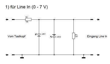

Hallo zusammen, sehe es leider erst jetzt. Erstmal vielen dank für eure Antworten !!!! Ich nehme an, dass da eine Leitung durchgebrannt ist. Bin jetzt auf einen anderen PC umgestiegen. hatte noch einen daheim. Werde mir eine neue Soundkarte bestellen und dann einbauen. Jetzt an meinem neuen PC. was muss ich für eine Schaltung aufbauen damit soetwas nicht mehr passiert?? Vielen Dank Gruß Fabi
Hallo, kommt drauf an was Du messen willst. Am besten wäre du besorgst Dir ein für Deine Zwecke passendes Messgerät wie z.B. ein USB Oszilloskop (Das dann auch am Pc läuft aber wesentlich besser als mit 2 Widerständen geschützt ist).
Hallo zusammen, habe jetzt diese Schaltung aufgebaut. Das müsste doc h jetzt passen. oder? Gruß Fabi
