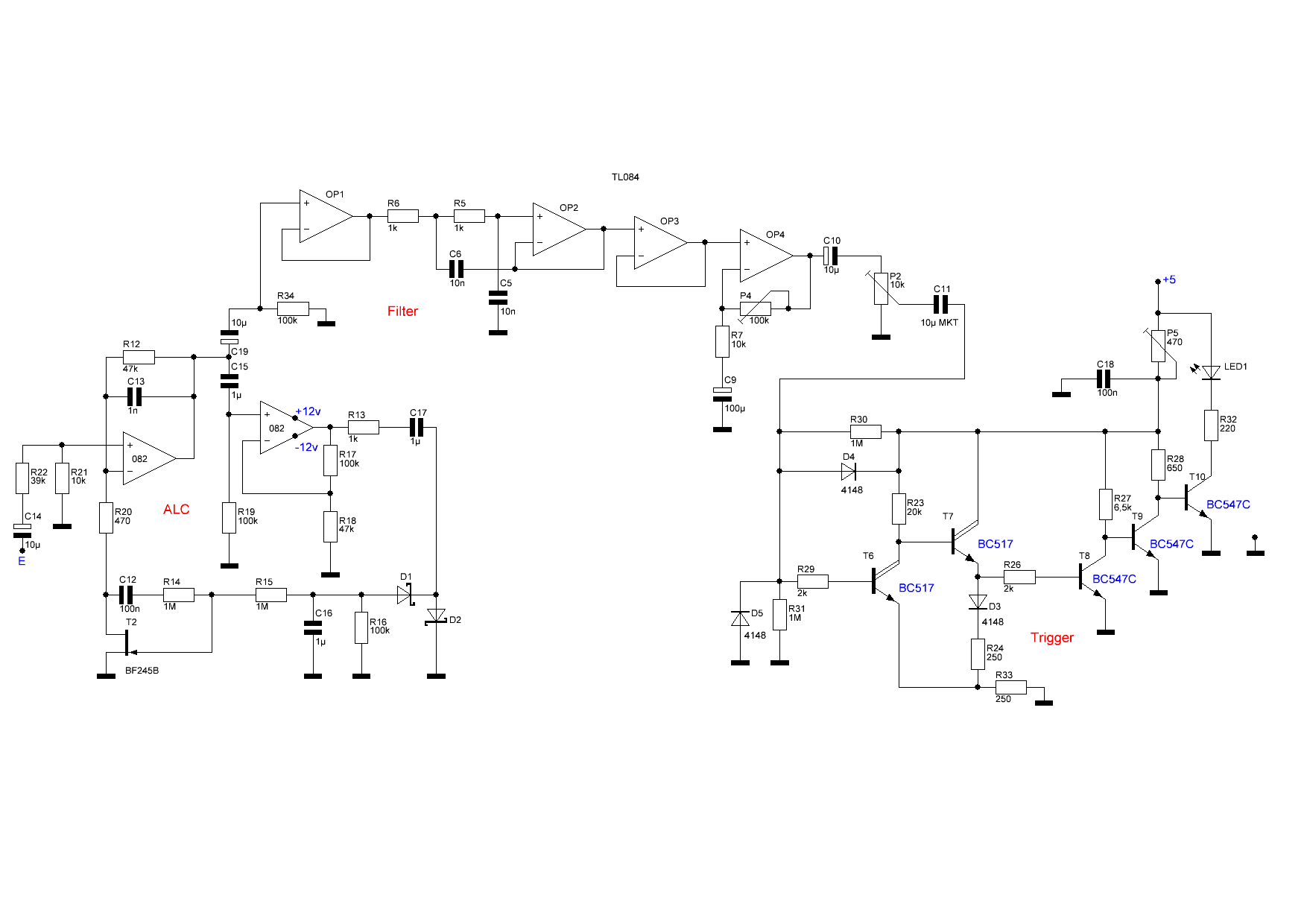

Hallo, ich möchte mir eine Lichtorgel bauen und zwar mit möglichst wenigen Bauteilen. Außerdem möchte ich auf ICs und Microcontroller verzichten. Die Lichtorgel soll einen Kanal besitzen (nur bei Bass ausschlagen) und an meinen Verstärkerausgang angeschlossen werden. Ich habe schon ein wenig mit Transistoren rumprobiert aber irgendwie möchte es nicht so ganz klappen, da ich mit einem relativ kleinen Basistrom einen großen Kollektorstrom steuern möchte. Da ich eh mit 12V Wechselspannung (!) arbeiten möchte bin ich nun auf Thyristoren gestoßen. Diese haben ja keinen Stromverstärkungsfaktor und können auch relativ große Ströme steuern, sie sind also ideal für meine Anwendung. Ich wollte mich grob an folgenden Schaltplänen orientieren: -http://www.produktinfo.conrad.com/datenblaetter/100000-124999/116246-as-01-de-3_Kanal_Lichtorgel.pdf (Seite 20) -http://www.ds-electronics.de/index.php?option=com_content&task=view&id=85 Von den beiden Plänen würde ich dann nur jeweils den Teil mit dem Tiefpass nachbauen, damit ich halt nur den einen Kanal habe. Nun habe ich jedoch noch 3 Fragen bevors an Basteln gehen kann: 1. Welche Funktion haben die NF-Überträger und warum sind sie notwendig ? 2. Welche Funktion hat die Spule mit den 2 Kondensatoren in der Nähe der Spannungsversorgung (Conrad-Bausatz) 3. Ich habe ähnliche Schaltungen gefunden in denen statt eines Thyristors ein TRIAC verwendet wird. Warum und was ist besser geeignet ? Und natürlich die grundsätzliche Frage: Ist meine Idee so überhaupt umsetzbar ? Ich bedanke für für alle (hilfreichen) Antworten schon mal im Voraus, da ich wirklich nicht übermäßig viel Ahnung als Schüler, der sich nur für Elektrik interessiert, habe :-)
Tim Simon schrieb: > ich möchte mir eine Lichtorgel bauen und zwar mit möglichst wenigen > Bauteilen. Dann solltest Du keine ICs ausschliessen, denn OPVs führen oft zu einer starken Vereinfachung der Schaltung. > Außerdem möchte ich auf Microcontroller verzichten. Die brauchst Du dafür auch nicht. > Ich habe schon ein wenig mit Transistoren rumprobiert aber irgendwie > möchte es nicht so ganz klappen, da ich mit einem relativ kleinen > Basistrom einen großen Kollektorstrom steuern möchte. Transistor-Lichtorgeln nimmt man eigentlich nur für LEDs. > Da ich eh mit 12V Wechselspannung (!) arbeiten möchte bin ich nun auf > Thyristoren gestoßen. Diese haben ja keinen Stromverstärkungsfaktor und > können auch relativ große Ströme steuern, sie sind also ideal für meine > Anwendung. Bei 12V hast Du aber einen prozentual grossen Spannungsabfall am Thyristor. > Ich wollte mich grob an folgenden Schaltplänen orientieren: > > -http://www.produktinfo.conrad.com/datenblaetter/100000-124999/116246-as-01-de-3_Kanal_Lichtorgel.pdf > 1. Welche Funktion haben die NF-Überträger und warum sind sie notwendig Bei Netzlichtorgeln für 230V-Anschluss sorgen sie für Potenzialtrennung. > 2. Welche Funktion hat die Spule mit den 2 Kondensatoren in der Nähe der > Spannungsversorgung (Conrad-Bausatz) Siebung und Entstörung. Wenn Du mit 12V arbeitest, brauchst Du kein Filter. > 3. Ich habe ähnliche Schaltungen gefunden in denen statt eines > Thyristors ein TRIAC verwendet wird. Ein Triac steuert beide Halbwellen. Das brauchst Du z.B., wenn Du Deine Lichtorgel an einenb Trafo anschliessen willst. > Und natürlich die grundsätzliche Frage: Ist meine Idee so überhaupt > umsetzbar ? Warum nicht? Sowas haben schon Tausende vor Dir gebaut. > Ich bedanke für für alle (hilfreichen) Antworten schon mal im Voraus, Um die nicht hilfreichen Antworten solltest Du Dich einfach nicht kümmern. Gruss Harald

Hier hatte ich schon mal drei Schaltungen angehängt: Beitrag "Re: verstärkerschaltung für LED" Gruß Jobst

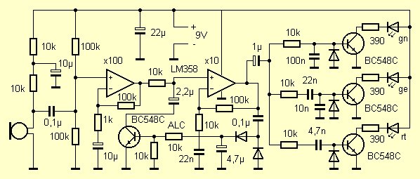

Moin, bei Burkhard Kainka gibt es doch eine feine Schaltung: https://www.b-kainka.de/bastel85.htm Sogar mit automatischer Lautstärkeanpassung.
Wolfgang B. schrieb: > Moin, bei Burkhard Kainka gibt es doch eine feine Schaltung: Besonders die Kanaltrennung sollte man bei der Bewertung der Schaltung nicht vernachlässigen.

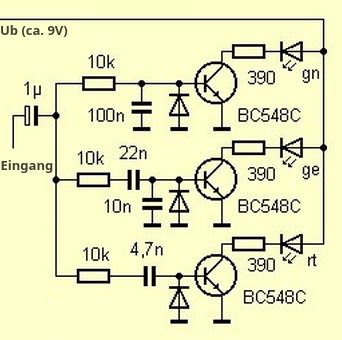

Wer möchte, kann auch den ganzen Mikrofonverstärkerkram weglassen und die drei 10k Widerstände der Frequenzfilter direkt einen Lautsprecherausgang des Verstärkers anschließen.
