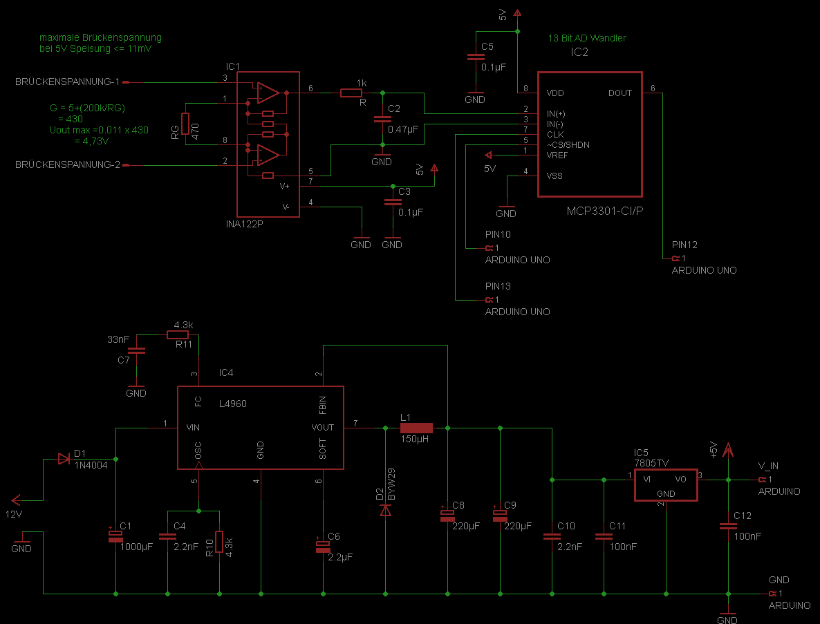

Hallo liebe Community,
im Anhang befinded sich eine Schaltung, die ich gerne bauen möchte. Alle
Komponenten sind vorhanden.
Hintergrund: Eine Wägezelle soll mit einem Arduino ausgewertet werden.
Da der Arduino lediglich einen 13 Bit AD Wandler besitzt, greife ich auf
den ADS1110 zurück der via I2C gesteuert wird.
Der vorgeschaltete INA125 besitzt eine interne Referenzspannung (in
meinem Fall von 2.5V, da Vbb = 5V) die an der Messbrücke der Wägezelle
anliegt. Das Ausgangssignal der Wägezelle (liegt im mV- Bereich) soll
auf 2V bei Nennlast verstärkt werden. Dies wird durch den externen
Widerstand von 150 ohm erreicht.
Frage: Bin ich auf dem richtigen Weg, oder gibt es einen Fehler in der
Schaltung?
Ich bin für jegliche Hilfestellung dankbar,
mfg Florian
von Pete K. (pete77)
florian schrieb:
> da Vbb = 5V
Meinst Du mit Vbb = Vcc = Spannung an Pin1?
Das sieht eher nach 4,3V aus, da Du einen Spannungsabfall an der Diode
hast.

Du hast natürlich Recht. Kristisch ist beim INA125 die Vcc, die um ca.
1,3V höher als die Referenzspannung sein muss, da er ansonsten nicht
funktioniert.
von Achim S. (Gast)
du musst den Sense-Pin (Pin 11) an den Ausgang anschließen (Pin 10),
nicht an GND. Über den Sense läuft die Rückkopplung des Verstärkers.
Ansonsten muss dir klar sein, dass die Ausgangsspannung des Verstärkers
bei dieser Versorgung nicht beliebig weit gegen 0V gehen kann. Im
letzten Diagramm auf S. 5 des Datenblatts ist ein minimaler Ausgangswert
von 0,8V zu sehen. Wenn also dein maximales Ausgangssignal 2V sein wird
(d.h. nominell 5mV am Eingang), dann wird die Schaltung ab einem
Eingangssignal von nominell 2mV (und kleiner) evtl. mehr funktionieren.
von florian (Gast)
Hallo Achim,
> 10),
vielen Dank, der Fehler mit Pin 11 ist mir nicht aufgefallen.
Die Schaltung macht keinen Sinn wenn sie unterhalb von 0,8V nicht
funktioniert. Dies bedeutet also, dass ich den INA125 mit +-5V betreiben
muss, dass auch unterhalb Werte ausgegeben werden. Ich denke ein DC/DC
Wandler wie der MAX764 betrieben wie in Abbildung 2 auf Seite 9 sollte
das Problem doch lösen.

von gk (Gast)
Nein. Du solltest Das Konzept nochmal überdenken. Was nutzt Dir ein
16-Bit Wandler, wenn die letzten 3-Bit rum zappeln ? Bei 2,5V
Brückenspeisung ergeben sich 5mV maximale Brückenspannung. Das 13. Bit
entspricht 610 nV(unipolar). Das  16. Bit ca. 80nV. Ich glaube nicht,
dass Du das Analog sauber in den Griff bekommst.
gk
von Achim S. (Gast)
ein bipolare Versorgung würde das Schaltungsdesign auf jeden Fall
vereinfachen. Du musst dann aber z.B. daran denken, dass der INA125 auch
negative Spannungen ausgeben kann, die der Eingang deines Arduino nicht
mögen wird.
florian schrieb:
> Ich denke ein DC/DC
er erzeugt eine negative Spannung, aber er schafft auch neue Probleme
Zunächst mal ist der MAX764 für wesentlich größere Lasten gedacht. Mit
nur einem INA125 als Last wird er im diskontinuierlichen Mode arbeiten.
Dass seine Effizienz dabei schlecht wird wäre noch zu verkraften, aber
gleichzeitig wird auch die Welligkeit der Ausgangsspannung sehr groß.
Evtl. wäre eine Ladungspumpe (z.B. MAX868) einfacher und besser für
diese Anwendung.
In jedem Fall musst du auch beachten, was gk dir schrieb: du versuchst
sehr kleine Spannungen zu messen. Da kann es schnell passieren, dass
dein Nutzsignal im Rauschen und in Fehlern untergeht.
Die Stabilität der analogen Versorgungsspannungen ist ein Einflussfaktor
für die Stabilität deines Nutzsignals. Daher ist weder die Versorgung
aus dem Arduino-Supply noch die negative Versorgung mit einem
Schaltwandler ideal. Wenn du es trotzdem so machen willst, dann achte
unbedingt auf eine sorgfältige Filterung der Versorgungsspannungen
(fehlt in deinem bisherigen Entwurf noch ganz).

von florian (Gast)
gk schrieb:
> Ich dachte der INA125 wäre schon längst im (virtuellen) Mülleimer.
> gk
Nun habe ich alles in den virtuellen Mülleimer gegeben und komme zum
zweiten und hoffentlich besseren Versuch :)
Besonderes Augenmerk habe ich auf die Betriebsspannung gelegt (nur +5V).
Die vom INA122 verstärkte Brückenspannung wird mithilfe des
Tiefpassfilters geglättet und anschließend vom MCP3301 (13 Bit)
aufgenommen. Dieser hat den großen Vorteil dass er die Referenzspannung
von 5V verarbeiten kann. Anschließend wird der Wert über SPI an den
Arduino übergeben.
Darunter befindet sich die Schaltung für die Spannungsversorung (bereits
gebaut).
Ich hoffe, dass diese Schaltung den Anforderungen besser entspricht.
von gk (Gast)
Verträgt der Arduino am Ref-Eingang keine 5V ? Der MCP3301 will
wahrscheinlich +- VRef am Eingang für den vollen Bereich. Du verlierst
also 1 Bit. Und die differentielle Ankopplung zwischen OP und Wandler
funktioniert so vermutlich auch nicht.
gk
von florian (Gast)
> also 1 Bit.
Hallo gk,
doch der Arduino verträgt 5V. Der MCP arbeitet von VSS-0.3V bis VDD+0.3V
(laut Datenblatt). Demnach werde ich kein Bit verlieren.
> gk
Du spielst auf den Widerstand R mit 1k an. Diese Konfiguration habe ich
dem Datenblatt des INA122 entnommen. Vielleicht wäre es dennoch besser
einfach einen 10k Widerstand gegen GND einzufügen.
Danke!
von gk (Gast)
florian schrieb:
> Der MCP arbeitet von VSS-0.3V bis VDD+0.3V (laut Datenblatt).
So wie ich das Datenblatt interpretiere hast Du bei +-5V die 8192
Counts. Da Du aber nur 0..5V hast, weil der -Eingang auf Masse liegt,
gibt das nur 4096 Counts. Schau nochmal im Datenblat nach, ob der sich
eventuell auf Single End  umprogrammieren lässt.
Meinen letzten Satz mit der differentiellen Ankopplung kannst Du
vergessen, hatte wohl meine Augen noch nicht richtig offen.
Trotzdem solltest Du überprüfen welchen Einfluss der 1k - Widerstand am
Wandlereingang hat, siehe auch Parallel-Thread
Beitrag "Re: LTC2400 Messwert unstimmig"
gk
von florian (Gast)
> gk
Hallo gk,
das unterscheidet den Experten vom Anfänger :) In der Tat habe ich nur
4096 Werte. Jedoch reichen die völig, wodurch ich keine Änderungen mehr
für notwendig erachte.
Wenn ich den von dir empfohlenen Thread richtig verstanden habe, muss
ich den 1k Widerstand reduzieren (ca. 100 ohm), da der AD-Wandler
zurzeitig viel Strom braucht um den Kondensator zu laden. Ggf. würde
doch auf eine Verkleinerung des Kondesators bei gleichbleibendem R
möglich sein, oder nicht?
