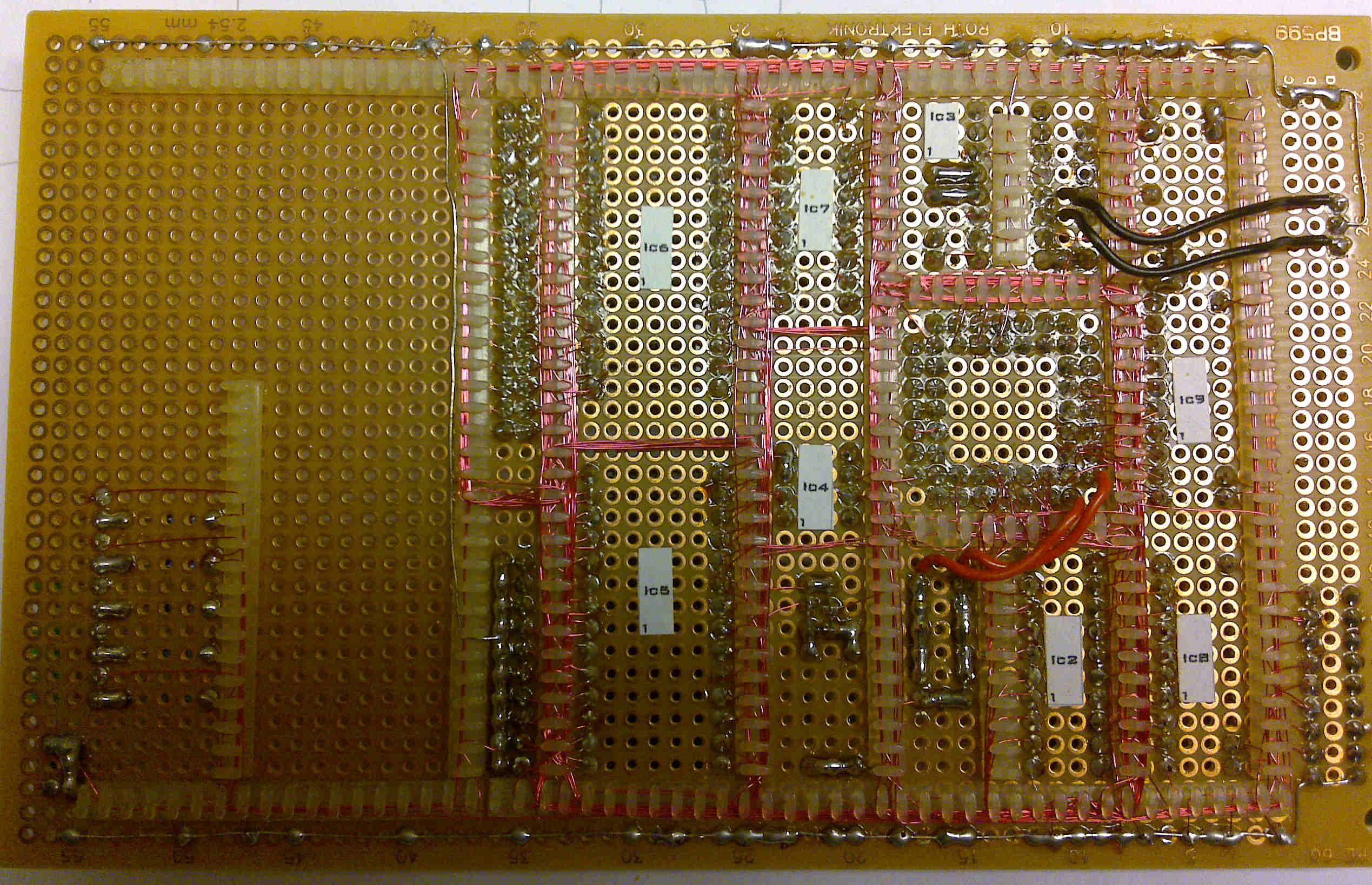

Ich habe zu damaligen Studienzwecken ein Z80 System gefädelt. Dieses
funktinierte ab ca. 2 MHz nicht nehr zuverlässig, wobei ich es dann auf
1 MHz begrenzt habe, um beim Prof dem sog. Vorführeffekt vorzubeugen.
Habe dieses System, aber kreuz und quer verdrahtet. Normalerweise wurden
solche, auf Lochrasterplatinen aufgebaute Schaltungen mit sog. Kämmen
gebaut, die sich zwischen den TTL-Käfern befanden. Dabei lagen Adress-
und Datenleitungen direkt nebeneinander, was die Bandbreite dieser
Verbindungstechnik noch weiter reduziert hat.
Draht an Draht -> Kondensator -> Übersprechen :-)

Ein Märchen. Ich hab erst vor kurzem ein Atmega Board mit 16MHz mit
Fädeldraht aufgebaut. Ich weiß nicht, woher oft diese anonymen Leute
diese Informationen haben.

Ich hab auch damals schon gefädelt. Aber da waren die Takte nur bei 4,
bzw. 8MHz.

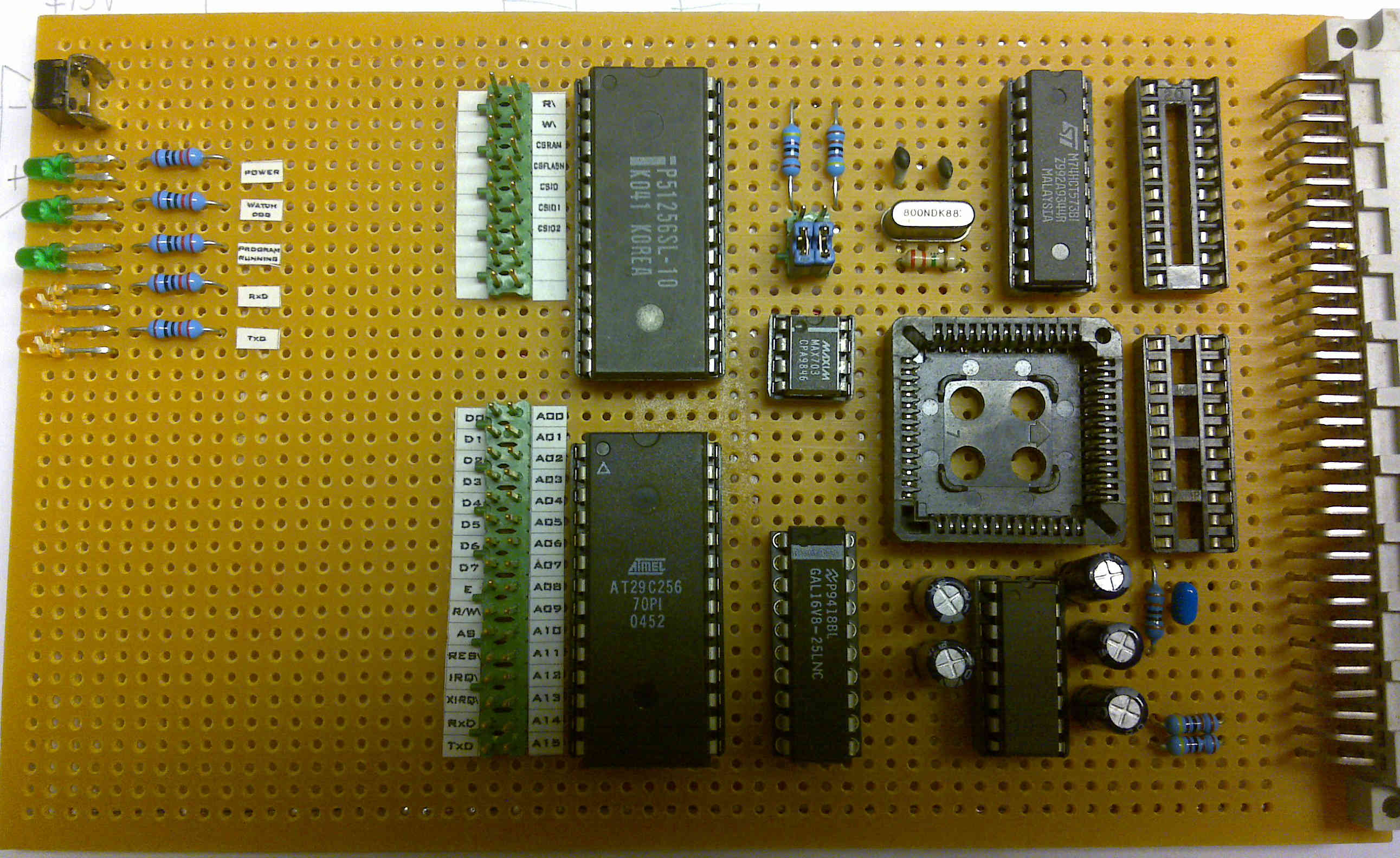

D. V. schrieb:
>> bzw. 8MHz.
> IOs zu fädeln ist was ganz anderes, als Datenbusse und das
> Adressmanagement via CuLack-Draht zu verbinden.
Ich denke schon, dass wir vom Gleichen sprechen, aber sicherheitshalber
zwei Bilder im Anhang. In dem Fall nur 8MHz, schon Jahre her, ein HC11
Projekt. RAM und FLASH rausgeführt, also sehrwohl Datenbuss und
Adressmanagement mit Fädeltechnik bei höheren Frequenzen möglich.

von D. V. (mazze69)
Dann hast du Glück gehabt. Werde kommende Tage mal meinen
Z80-ROM/RAM/Addresdecoder Drahtverhau fotographieren und hier an diesen
Fred dranhängen.

von Michael S. (captain-stone)
> das hat nichts mehr mit privater Bastelei zu tun, wenn auf der Rückseite
> Führungskämme zum Einsatz kommen...
Also ohne Führungsklemme wüsste ich nicht, wie das Fädeln funktionieren
sollte. Das brauchst Du schon, um sauber arbeiten zu können. Das kann
aber ein Anfänger genauso machen. Das hat nix mit privat oder nicht
privat zu tun.
> das ist doch sicherlich kein privates Projekt gewesen?
Aber auf alle Fälle ist das privat gewesen. Ich bastel heute noch gerne.
Für die Firma tut sich das keiner mehr an, da bist Du mit den Kosten
einer Platine gegen Fädelarbeitszeit wesentlich besser dran. Denn:
Fädeln braucht Zeit und Geduld.
> man sollte vllt. versuchen dem TO etwas zu helfen ...?
Aber gerne. Wenn er fliegend, also fädelnd, aufbauen möchte, braucht der
TE
- den Fädeldraht (da gibts schon einen Link oben)
- Verdrahtungskämme (bei allen Versendern)
- Lochrasterplatine
- Einen Lötkolben
und optional ein Minilötbad, wenn es das Budget hergibt, weil es das
Fädeln dramatisch vereinfacht.

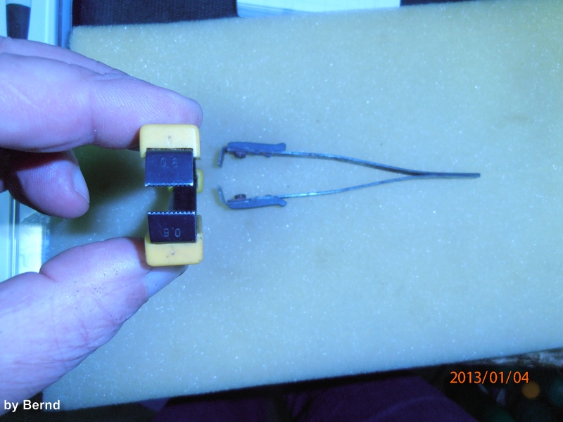

ich auch eher ersteinmal wenig Probleme.
> Also alles was du brauchst ist: Den Draht, Seitenschneider, Pinzette.
Die Pinzette ist auch ein Knackpunkt. Die Edelstahlteile aus dem
Baumarkt gehen eher schlecht, weil Edelstahl einfach zu weich ist.
Sehr spitze, schlanke Pinzetten verbiegen sich.
Die Teile aus der Apotheke zum Splitterziehen sind überteuert und etwas
klein, aber schon bedeutend besser als die aus dem Baumarkt.
Ich habe festgestellt, das es die für mich passende Elektronikpinzette
nicht zu kaufen gibt. Daher habe ich mir eine einfache anatomische
Pinzette aus der Medizintechnik besorgt. Die ist kräftig, aber vorne
stumpf. Darum habe ich sie dann auf einem Doppelschleifbock spitz
zugeschliffen. Aber nicht schlank, wie die üblichen "spitzen" Pinzetten,
sondern eher mit 45° Winkel wie ein Bleistift.
Die ist nun "spitz" im Sinne von "mit einem spitzen Punkt" für präziesen
Griff, aber trozdem robust für festes Zugreifen.
Das Anschleifen muss vorsichtig erfolgen, weil die Spitze nicht
ausglühen darf. Also immer nur ganz kurz schleifen und dann in einem
Topf mit kaltem Wasser kühlen.
Aber zum Anfangen langt so ein Teil zum Splitter ziehen dicke....
Christoph Kessler (db1uq) schrieb:
> Elm-chans Werke sind nur noch mit Pieters Web-SDR vergleichbar
> http://wwwhome.cs.utwente.nl/~ptdeboer/ham/sdr/
> der verdrahtet auch FPGAs noch mit Fädeldraht
Geht nicht gibts nicht....das zum Thema Fädeldraht und HF. ;O)
Allerdings müssen dann wirklich handwerkliches Können und theoretisches
Wissen zusammenkommen.
