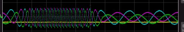

von Silvio K. (exh)
Ich bin auch gerade an so etwas dran. Bild zeigt phasenstarre Kopplung
bei Frequenzänderung im Niedrigstfrequenzbereich . Mein Aufbau geht von
praktisch Null bis ein paar MHz, natürlich DDS.
von Dieter (Gast)
@ Silvio,
das ist aber kein symmetrisches Drehstromsystem oder ?
von ich (Gast)
So wie es aussieht doch, nur mit unterschiedlichen Amplituden. Da sieht
man es nicht so genau.
von Silvio K. (exh)
Ja, Amplituden waren nicht gleich. Wollte nur das Prinzip zeigen.
Phasenlage ist beliebig einstellbar...

von ich (Gast)
Dieter schrieb:
> @ Silvio,
Dieter schrieb:
> @silvio
> Wie genau kann ich mir beim Aufbau vorstellen?
> Kannst du mir schreiben wie du es aufgebaut hast und bekommst du auch es
> so hin, dass du ein symmetrisches Drehstromsystem erzeugst ?
Wie oft möchtest du es noch hören, daß die Amplituden und Phasenlagen
beliebig eingestellt werden können, also logischerweise auch
symmetrisch. Und aufgebaut ist es mit einer DDS. Der Rest ist Software.

von Silvio K. (exh)
Ich habe DDS-Bausteine vom Typ AD9833 verwendet. Die hatte ich gerade da
und auch schon auf Platine. Damit ging es ganz gut. Also Controller
hatte ich einen etwas Größeren (SmartFusion-Evalboard von
Actel/Microsemi) verwendet, weil ich noch eine ganze Menge mehr
vorhatte. Mit einem AtMega8 macht man aber nichts falsch.
